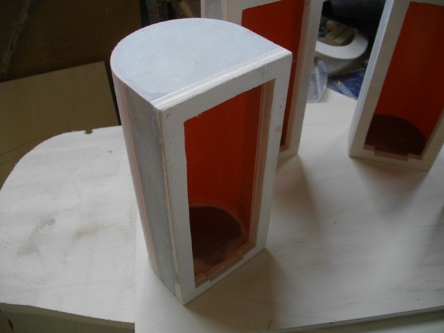

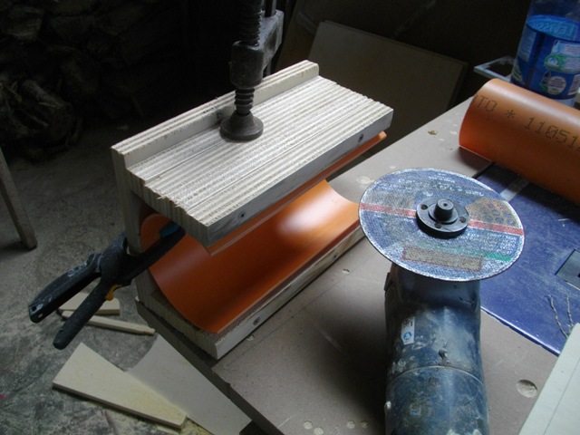

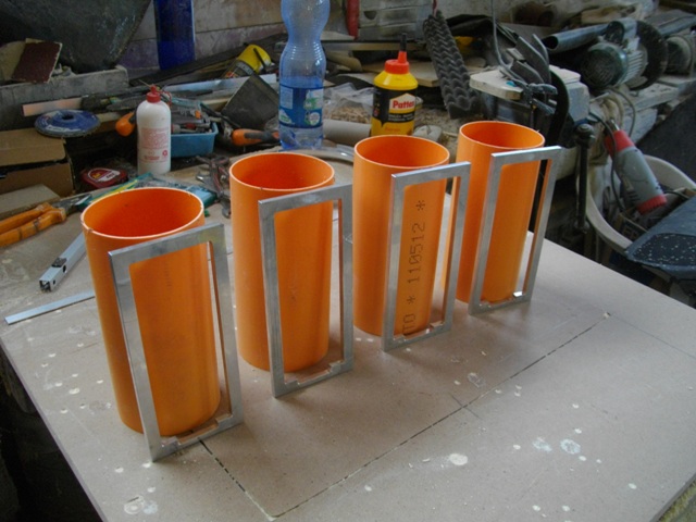

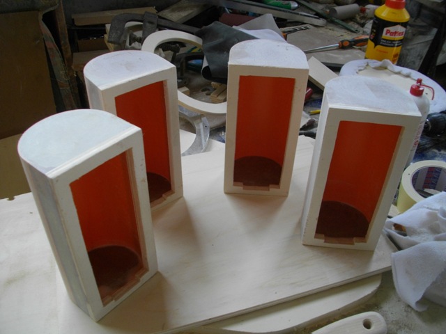

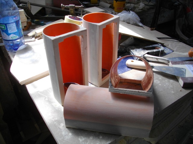

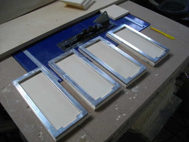

la medioalta ed il rear fill lavoreranno in 4 box identici opportunamente orientati (sulla saxo le forme erano profondamente diverse e ciò influiva anche sulla risposta in frequenza... qui voglio utilizzare dei cabinet simmetrici da integrare successivamente sui montanti)

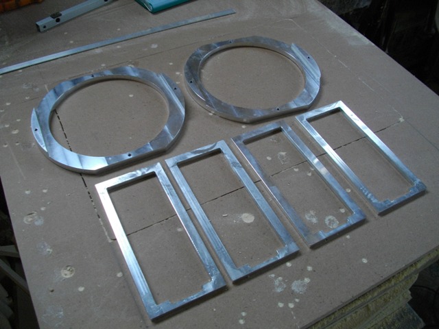

ancoraggi come sempre in alluminio...

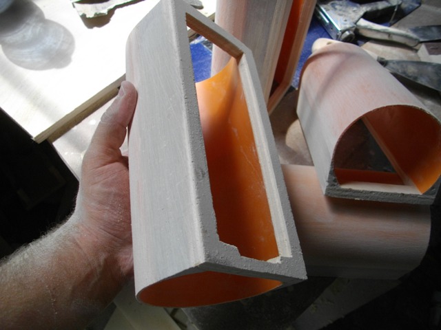

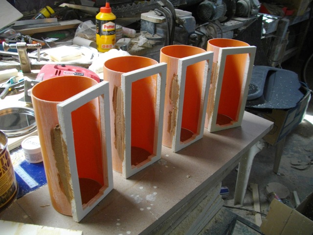

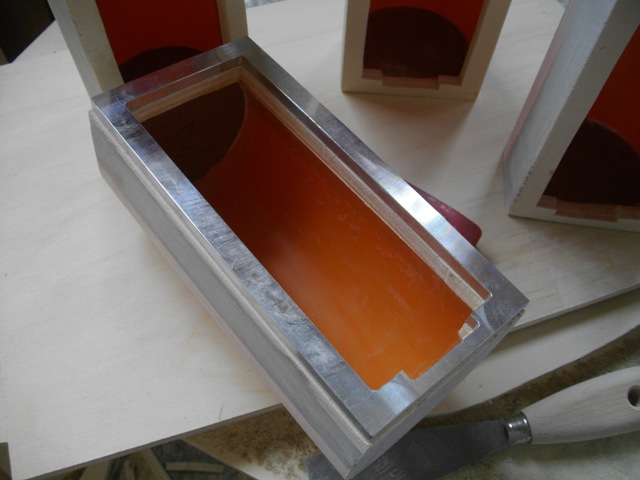

e questi sono i box... circa 1 litro.
naturalmente verranno irrigiditi ulteriormente, rivestendoli con del pile che verrà resinato e stuccato in modo da ottenere anche le sedi per le griglie...

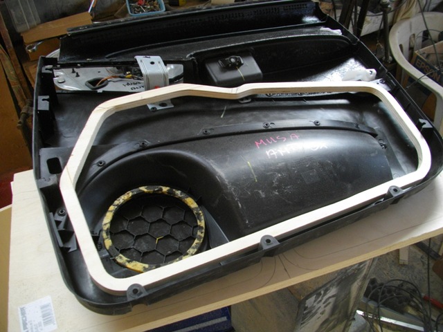

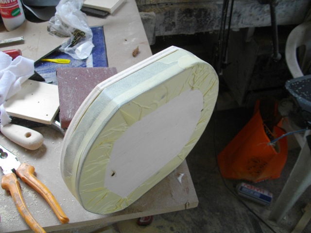

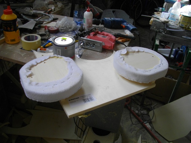

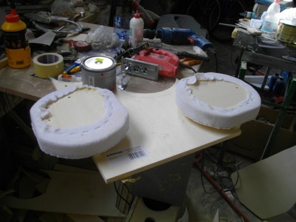

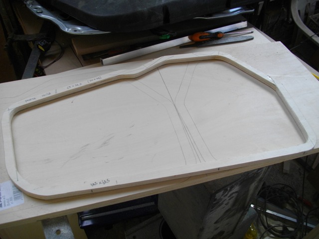

la porta è difficile...
tutta in contropendenza, dietro piena di cavi e centraline quindi la soluzione sarà mista: legno + resina.
le pareti dei box le ho realizzate alla fresa, i calchi sulle porte ancora no...
fondamentalmente la sagoma è spessa 6cm, ma in diversi punti ho aumentato lo spessore a 8cm.
l'obbiettivo sarebbe quello di riuscira a piazzare una dima predisposta per un wf fino a 20cm, in alto e leggermente orientata...

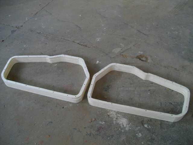

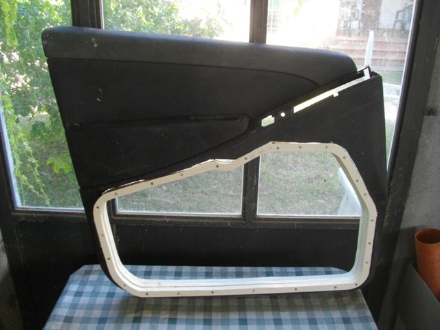

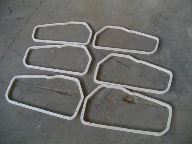

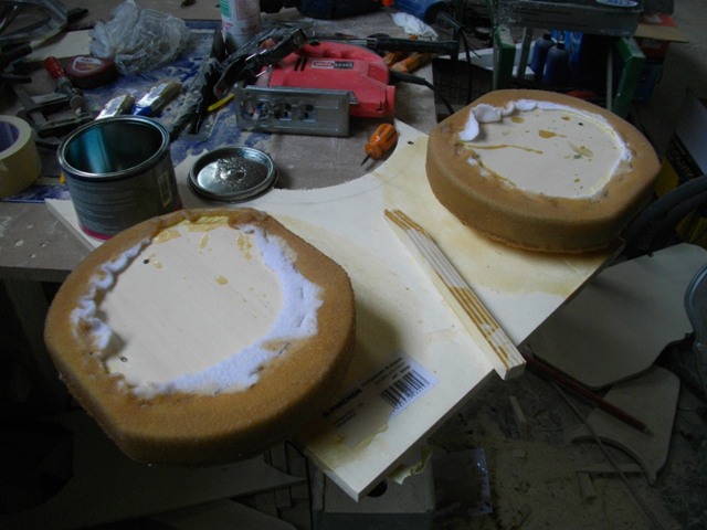

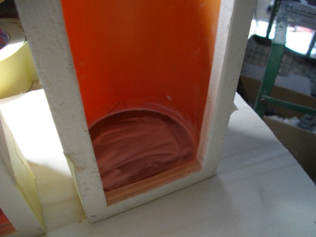

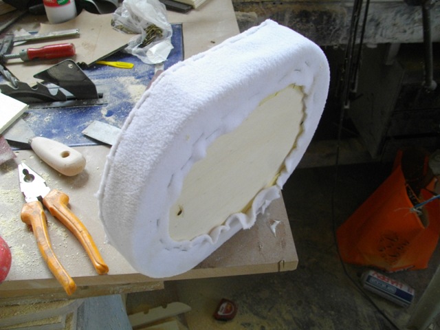

e per ultime le sedi delle griglie sulla flangia del wf...
