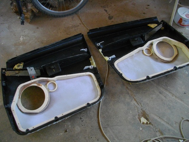

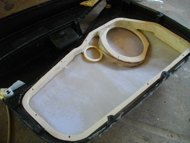

Hai sfruttato tutto lo sfruttabile credimi, più di così su quella porta è impossibile! ;)

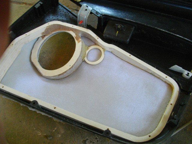

forse facendo tutto in resina qualcosa in + lo trovavo... ma a me serve avere il box esplorabile... cosa che in resina non potevo implementare...
i 2 gusci che si vedono nelle foto, quello col calco della lamiera e quello resinato sul pannello, di fatto saranno avvitati tra loro con in mezzo una guarnizione... il progetto non prevede di incollarli per poter avere accesso e libertà di manovra dentro alla cassa...

Bravo Andrea, ottimo lavoro :yes:
Non solo hai resinato la cartella montata sullo sportello, ma l'hai anche stuccata lasciandola sempre montata.
Cosi hai prevenuto eventuali piccole deformazioni causate dall'indurimento prima della resina e poi dello stucco. Bravo ancora!!! ;)
#84
si... proprio perchè se anche qualcosa si fosse deformato, comunque le clip e le viti del pannello avrebbero tenuto tutto in posizione fino a che tutta la catalisi non fosse terminata...
oggi infatti a conferma è bastato svitare le viti e il pannello è uscito senza nessuna fatica...
ho poi riempito tutti i fori e passato tutti gli accoppiamenti con il mastice.
stasera stratifico l'interno dei box...

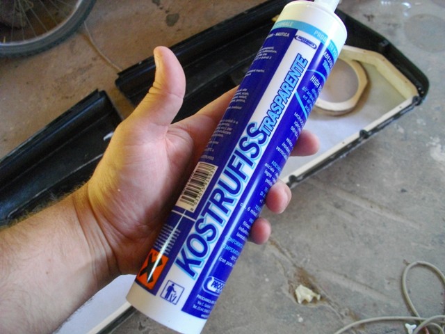

avevo un paio di domande da farti a riguardo il materiale che hai usato kostrufiss è il poliuretano? lo hai usato per riempire i fori fatti sulla cartella?
sulla parte posteriore quella in resina con il calco della lamiera interna come ha iunito legno e resina,semplicemente resinandoci sopra?
i fori servono appunto per infilare il poliuretano (kostrufiss)... la cartella è in plastica morbida, per l'accoppiamento con la parte in resina, nei punti dove c'è aria ho preferito usare materiali flessibili...
la sagoma posteriore in legno è stata stuccata con il fondo... adesso manca ancora una mano di mat e resina per inglobare definitivamente il tutto... sui contorni...

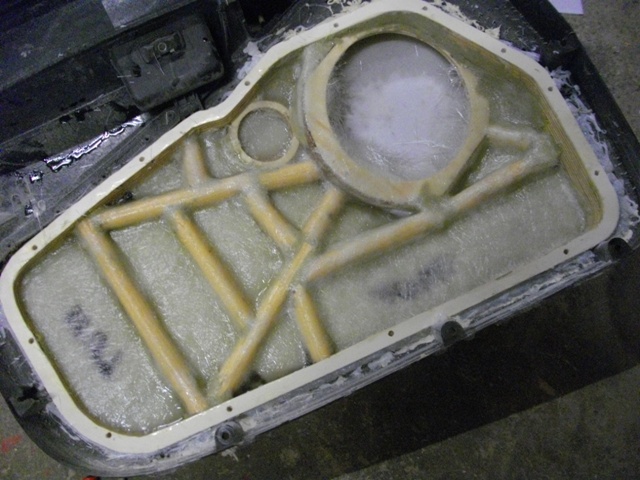

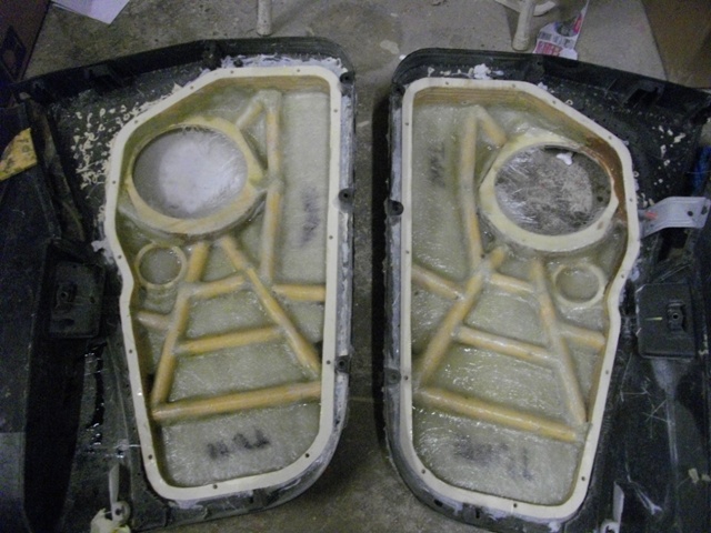

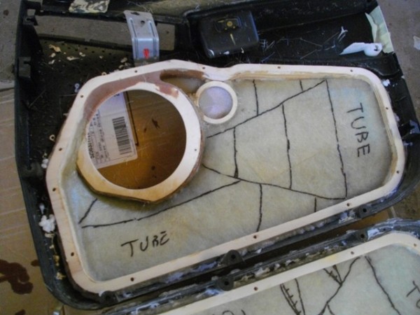

irrigidimento della faccia frontale...
intanto ho messo 4 strati di mat e segnato dove andranno le nervature e i rotoli di cartone x la "trappola"
Ultima modifica di Nostromo il 31 lug 2012, 0:07, modificato 1 volta in totale.

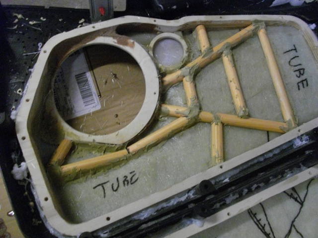

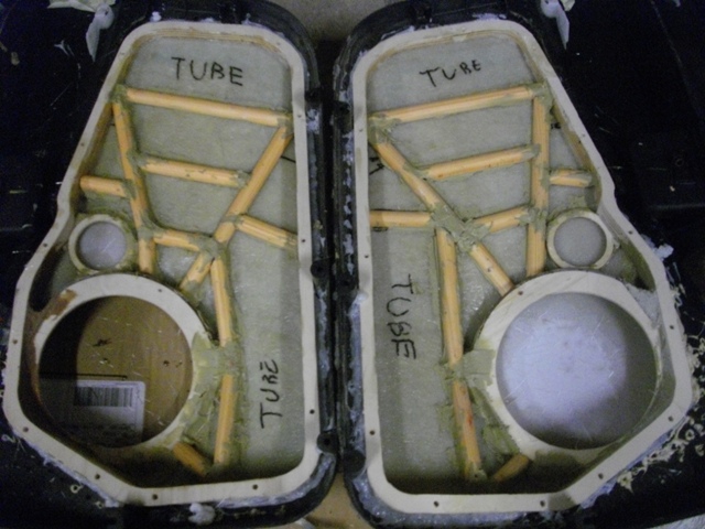

#96

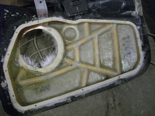

e poi messo dei paletti semicilindrici stuccati al fondo, molate le giunture e resinati con altri 3 strati di mat... BLOCCO UNICO RIGIDISSIMO!!!
ora basta, manca solo una mano di catrame... ( uno dei paletti l'ho incollato in modo diverso tra destra e sinistra... e me ne sono accorto solo alla fine... stanotta non ci dormo!!)
Ultima modifica di Nostromo il 31 lug 2012, 0:22, modificato 1 volta in totale.

Messaggio da Kappagi »
Nostromo ha scritto:e poi messo dei paletti semicilindrici stuccati al fondo, molate le giunture e resinati con altri 3 strati di mat... BLOCCO UNICO RIGIDISSIMO!!!
paletti?? a chi hai rubato il manico della scopa??? :hahahah: :hahahah:
