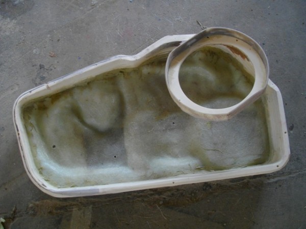

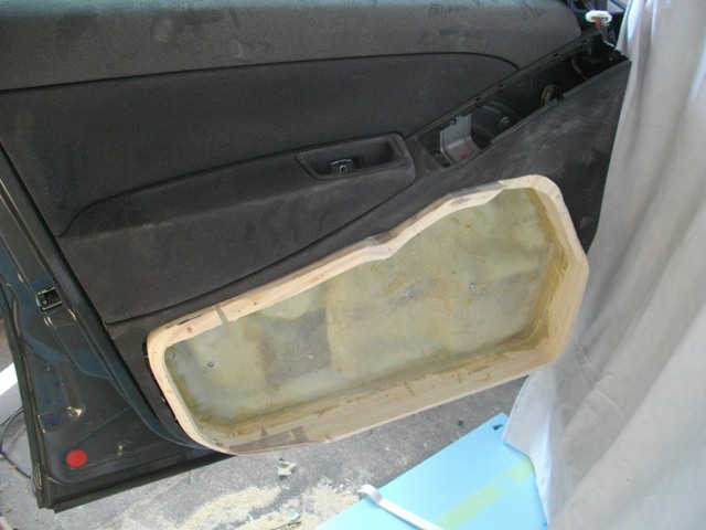

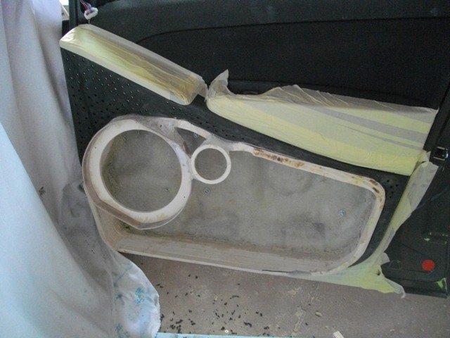

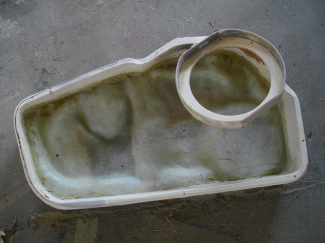

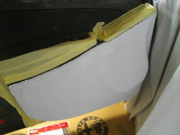

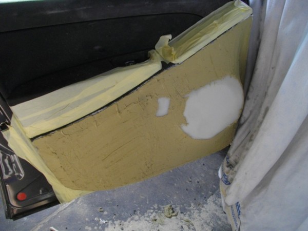

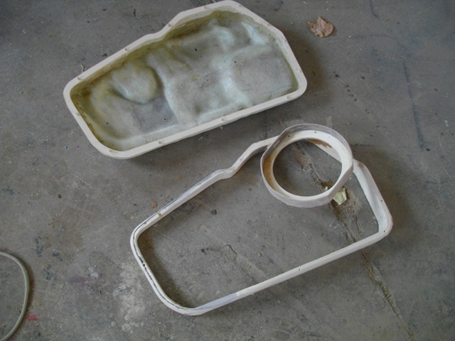

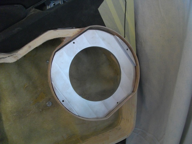

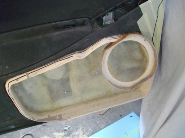

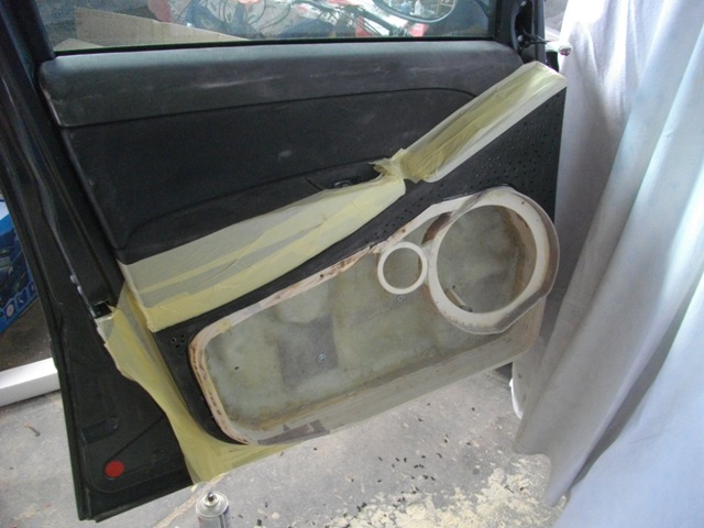

stasera serata decisionale... COME PIAZZARE LA DIMA???

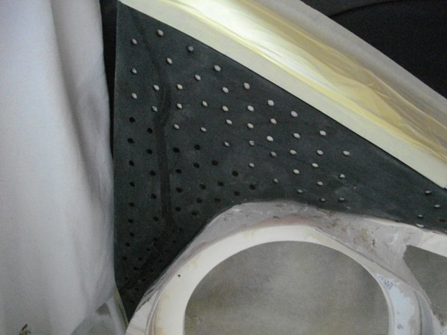

prima ho incollato con dello stucco le sagome sul calco in resina, poi ho staccato il tutto e ripulito dagli eccessi e in fine ho perso un paio d'ore per trovare quello che a mio avviso è il miglior compromesso tra orientamento/ingombto/sfruttabilità/estetica per la dima del wf...
si vede poi la flangia con il foro per il 16mm (quelle nelle foto precedenti erano esternamente identiche ma con foro per un 20cm)
ho deciso di mantenere 2 lati della flangia dritti anche per riuscire ad integrare meglio le forme di questa con quelle della porta; infatti la linea della flangia corre parallela a quella del blocco comandi che è sulla portiera.
mi resta solo da decidere dove mettere il reflex
in una foto si vede poi la cassa "montata" e nell'altra "scomposta"... infatti rimarrà esplorabile anche una volta ultimato il lavoro.

Domanda forse stupida ma sono curioso...........come hai fatto a forare perfettamente la vetroresina in corrispondenza dei rivetti??
Ottimi lavori come sempre ;)
Ps dalle foto sembra che la parte in vetroresina sia si irregolare ma comunque nn vada troppo in profondità. Non sarebbe stato meglio mettere un bel pezzo di legno al posto della vetroresina? Avresti perso parecchi litri?

Apparte perdere litri, credo che forse avrebbe avuto pure problemi per l'inserimento del woofer.
cmq me complimenti.

Squaletto ha scritto:Domanda forse stupida ma sono curioso...........come hai fatto a forare perfettamente la vetroresina in corrispondenza dei rivetti??
prima di resinare dolori con un pennarello il nastro dove sono i rivetti e lungo i contorni... resini... la resina scioglie il colore e rimane macchiata...
una volta staccata hai i segni precisi di dove forare e del perimetro utile...
dalle foto forse non sembra ma nella parte alta il dislivello è circa 5cm: una tavola dritta avrebbe mangiato una marea di volume.... dopo faccio una foto x farti vedere meglio...

Nostromo ha scritto:....prima di resinare dolori con un pennarello il nastro dove sono i rivetti e lungo i contorni... resini... la resina scioglie il colore e rimane macchiata...
una volta staccata hai i segni precisi di dove forare e del perimetro utile....

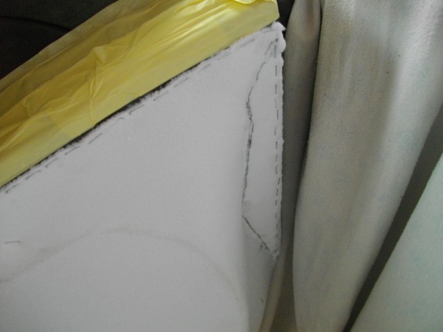

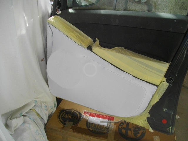

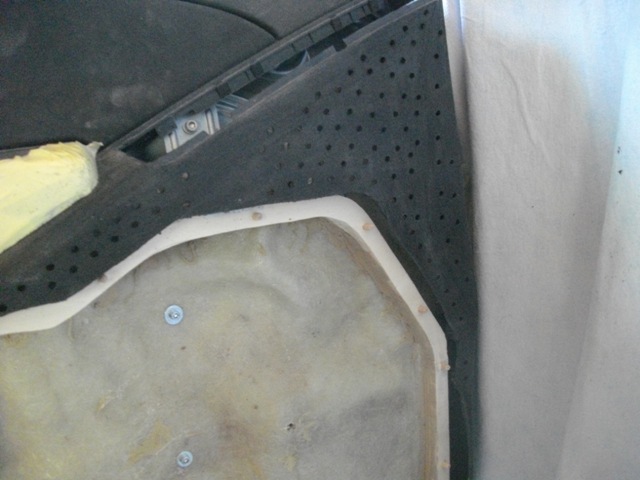

oggi ho portato avanti i lavori.
ho finito di sistemare le dime e preparato i pannelli per la resinatura

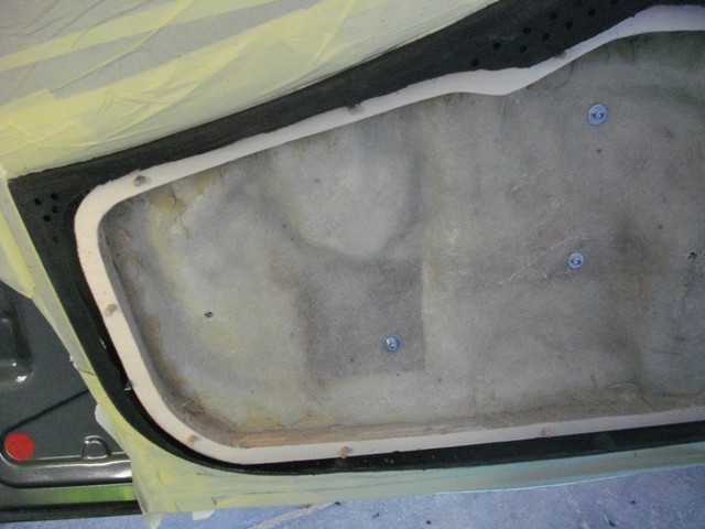

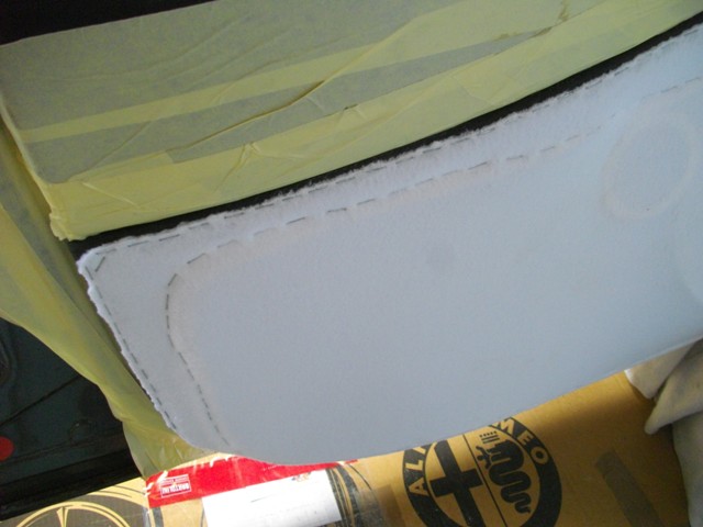

#72

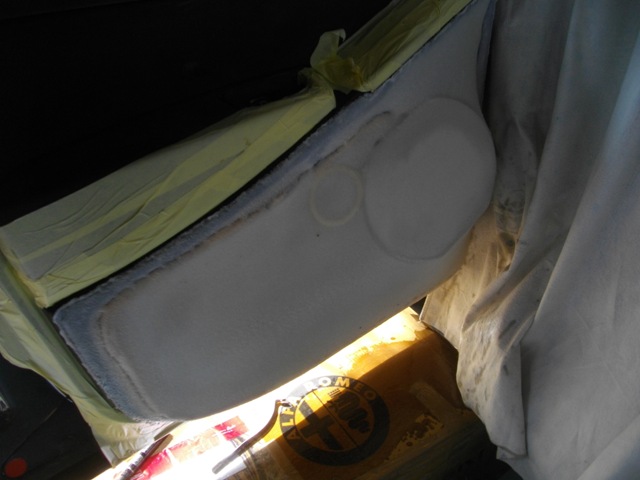

poi ho steso il pile, spillandolo sia sul contorno in legno che sulla plastica (menomale la fiat usa una plastica morbidissima!!! )
appena staccherò il pannello come prima cosa ribalterò tutte le spille dall'interno e riempirò dai fori della plastica tutte le zone che hanno aria, e tutte le giunzioni con del mastice poliuretanico per accoppiamenti meccanici

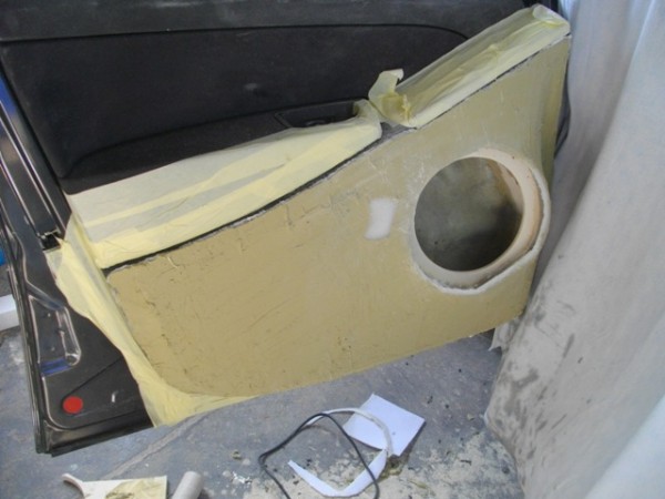

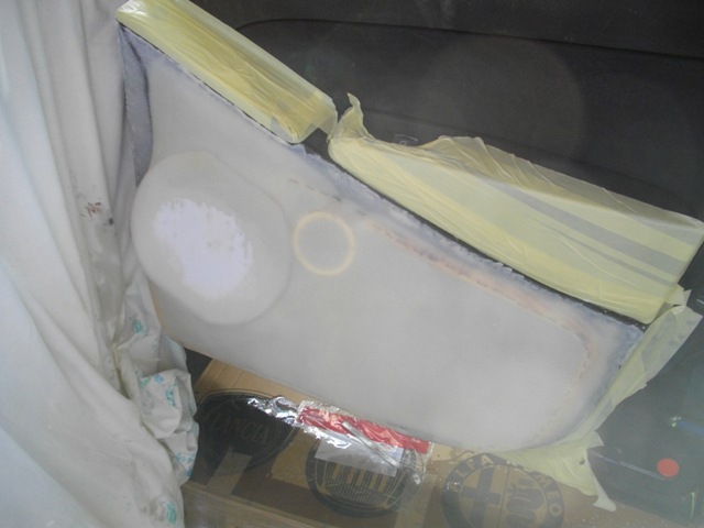

#73
poi resinatura e solita stuccatura esterna...
prossimo step, irrigidimento interno...
voglio precisare che anche se non si vede nella parte bassa della cartella sono venuto fuori 3cm circa + del pannello di serie, nella parte alta circa 1 e come orientamento è il massimo fattibile per mantenere la piena funzionalità e sfruttabilità di tutta la dotazione della macchina

#75
ora vengono 2 fasi... una divertente e una pallosa da morire... irrigidire l'interno (divertente) e carteggiare e rifinire l'esterno (pallosissima)!!!

#77
altierif ha scritto:Io rimango sintonizzato quà..... come ti capisco....carteggiare.....se lo fai con le macchine ancora ancora si può fare ..... ma le rifiniture???? sempre a mano si fanno ....... con questo caldo scenderanno litri di sudore e occhi che bruciano in continuazione.....
le parti dritte le faccio con l'orbitale...
ma la rifinitura finale va comunque fatta sempre a mano...
prevedo che servirà un pomeriggio x ogni cassa... almeno..
