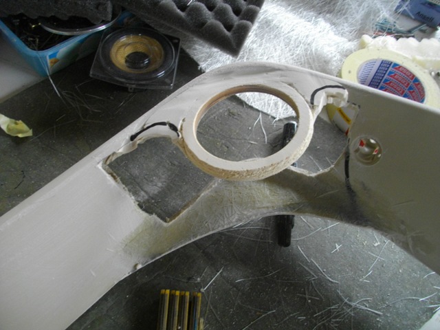

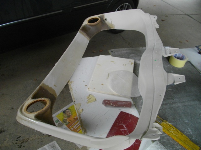

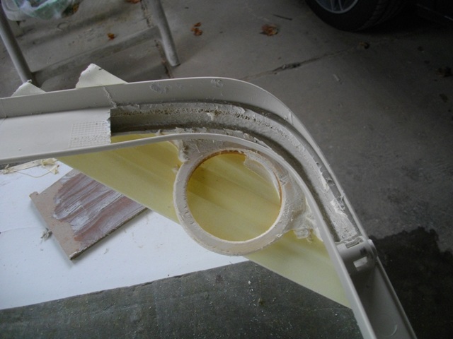

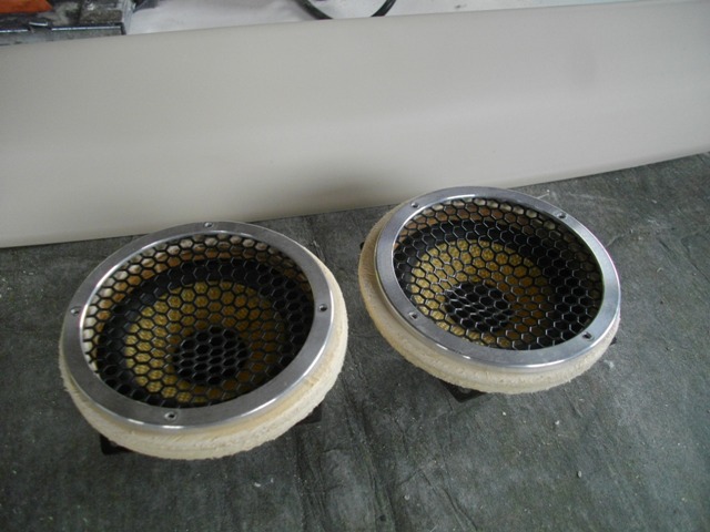

continuano le lavorazioni "sporche"... quelle che fanno passare la voglia...

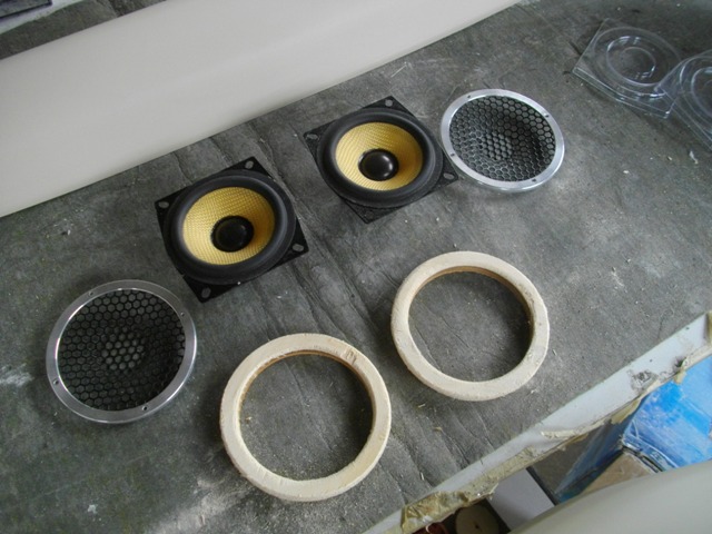

oggi dopo pranzo ho fatto il grezzo del canale rear fill... ho abbandonatol'idea dei neo8, TROPPO INGOMBRANTI... dietro veniva una cosa ignobile...
rimonterò i Monacor da 7cm ricostruendo la plastica del portellone

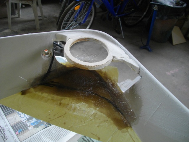

#433

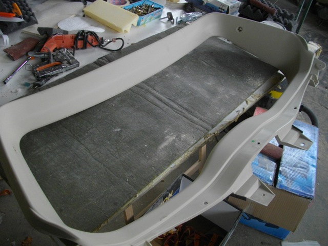

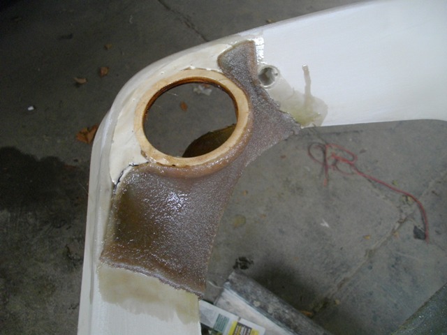

complessità lavorazione : ZERO...
serve solo tempo da dedicargli...

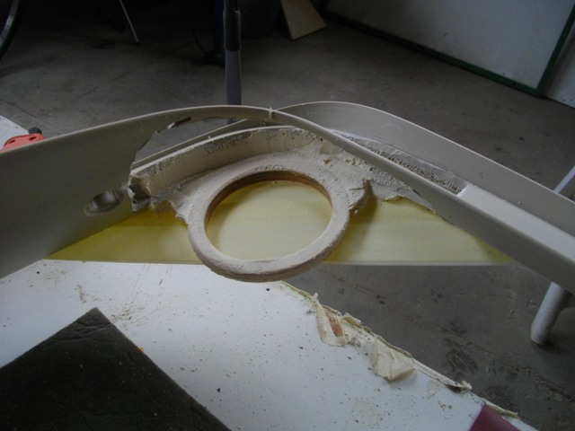

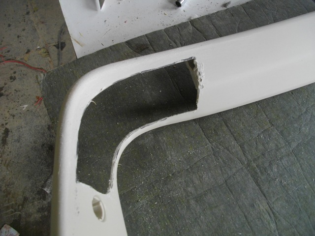

#434

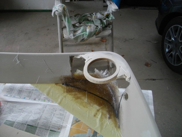

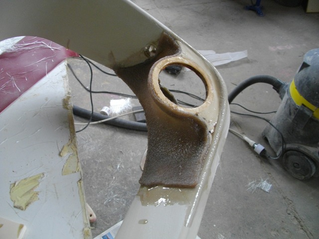

sotto ho dovuto allargarmi un po... ma tanto è nella zona nera del vetro....

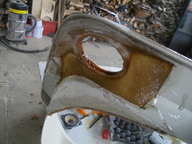

#435

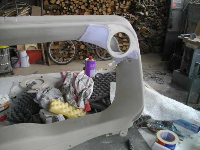

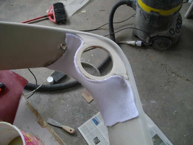

pile all'esterno e mat internamente....

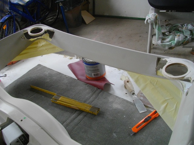

#436

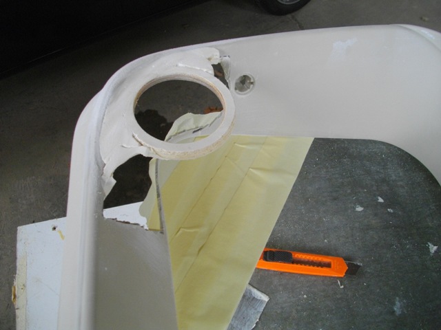

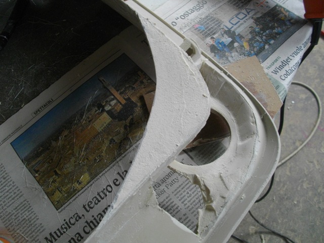

fine x oggi... il pezzo è li che asciuga... appena è secca la resina va stuccato, carteggiato e rivestito...

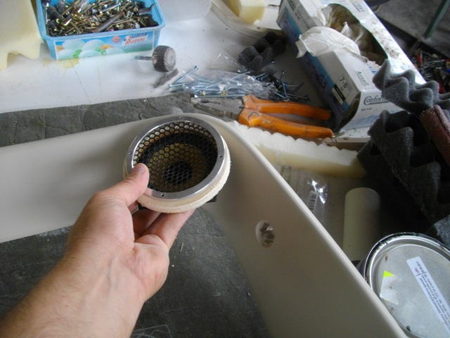

Complimenti, non ti fermi mai :) in poco tempo et voilà il pezzo è pronto. Sono dei full range, giusto? Li hai messi lì per un motivo preciso oppure tanto dove vanno non creano problemi?
Ma ora riesci lo stesso ad avvitarli dietro visto che hai anche allargato? Scusa se rompo, ma sono molto inesperto, si vede :slaugh:

voglio vede come rivesti quel pezzo tutto pieno di angoli.. lo so che ci riesci perché ne sai una più del diavolo però .. :hmm:
