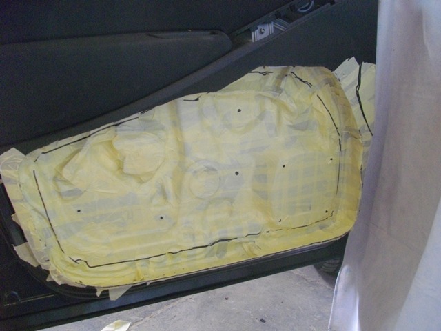

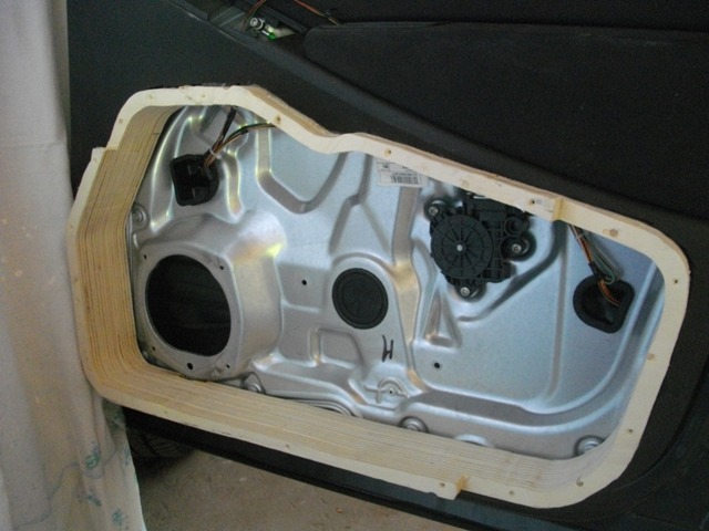

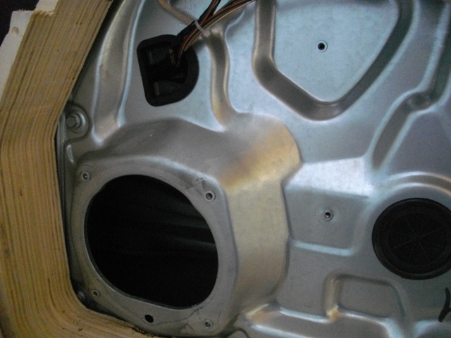

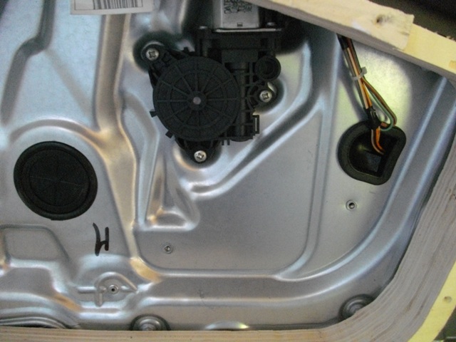

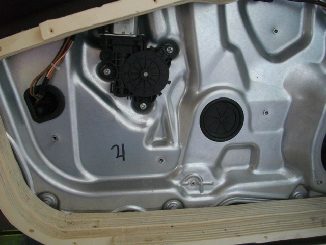

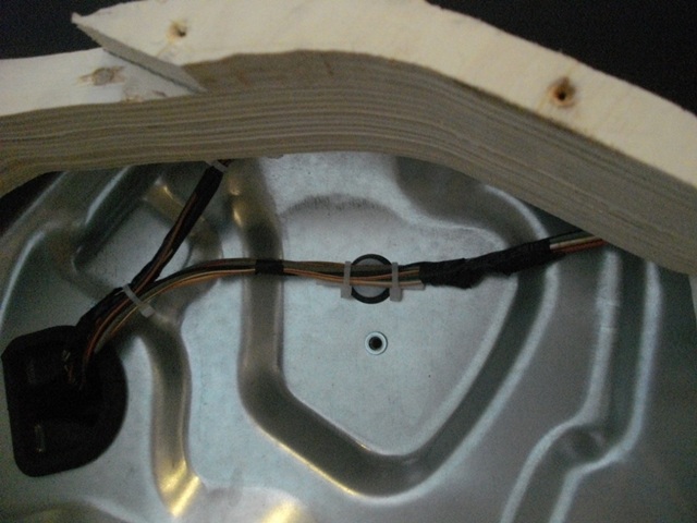

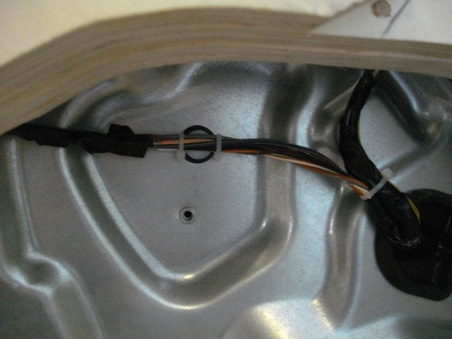

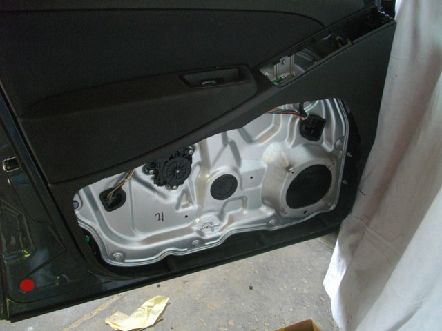

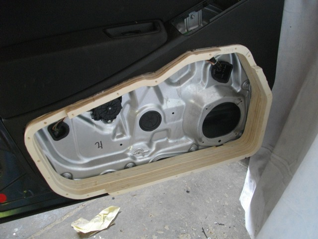

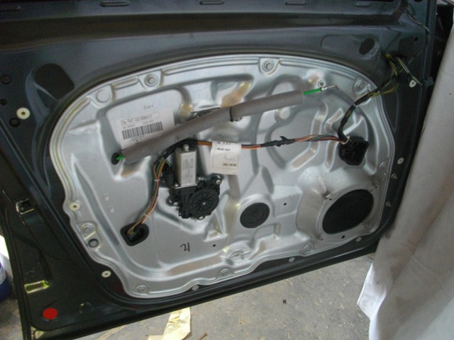

allora... giornata abbastanza proficua.
dopo pranzo ho smontato le porte originali, montato i pannelli segati e fatto le ultime prove per verificare che le sagome in legno entrassero.
ho poi smontato le clip del cablaggio originale della porta per spostarlo più un alto (ho riusato le clip originali facendo 2 forellini in altra sede)
Ultima modifica di Nostromo il 26 lug 2012, 1:10, modificato 1 volta in totale.
#54
poi ho piazzato i rivetti filettati che serviranno per l'ancoraggio del box (li ho messi anche sui 4 fori di fissaggio degli altoparlanti originali per un eventuale ripristino) e le clip pre il cablaggio

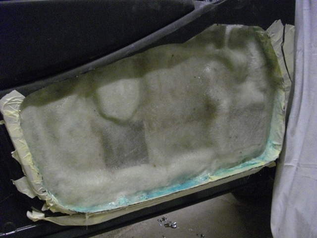

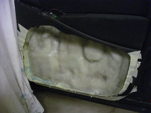

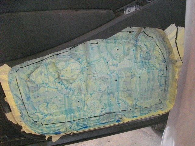

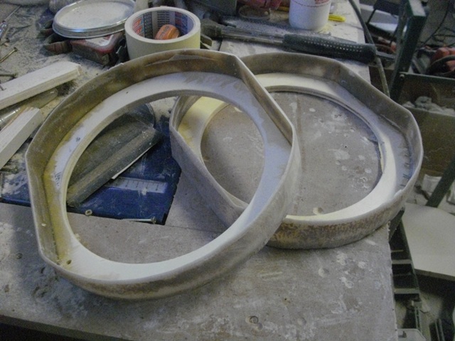

#55

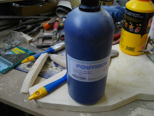

poi ho incartato tutto e ho dato una bella mano di distaccante...
mentre quello asciugava ho ripulito le sedi dei wf che avevo resinato l'altro giorno
#56
e dopo cena ho resinato i fondi.... stop per oggi.
domani butto dentro le sagole e le incollo ai fondi con un po di stucco, dopodichè spiccico tutto e ripulisco
