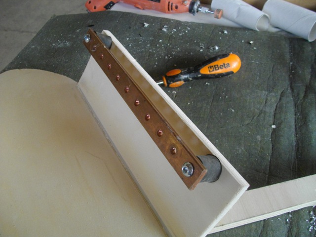

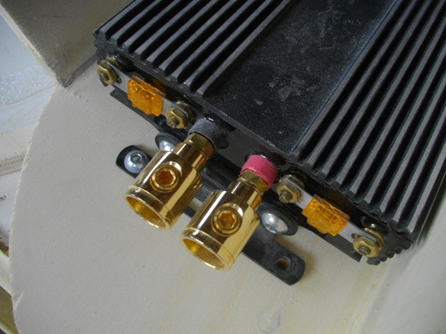

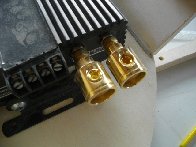

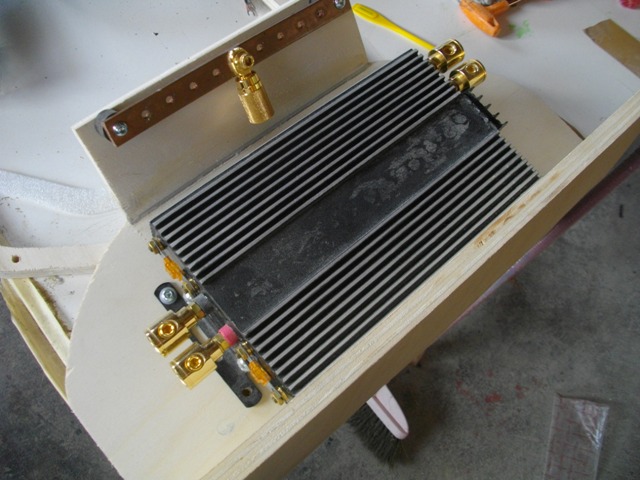

sfortunatamente la chiusura dei box è un operazione + lunga del previsto... chiuso solo 1..
e in 10 minuti di tempo ho anche verificato la sistemazione dell'accuvolt ( a cui ho modificato la sezione contatti con degli adattatori ciare torniti) e del distributore di masse che monterò su silent block... questo perchè la massa del telaio va all'accuvolt, mentre tutto il sistema va collegato alla mass in uscita di questo

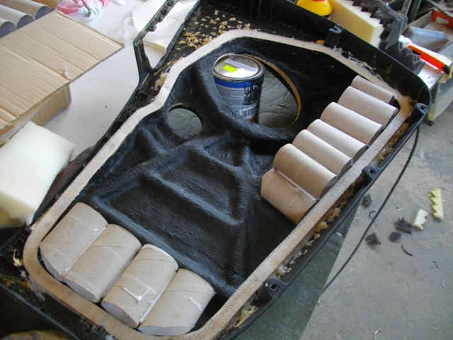

No..... ora mi dici quanta carta igienica hai usato...... XD XD
O sono scottex divisi a metà?
Nyocs
Messaggi: 1954
Località: Martinsicuro (TE)
#360
Messaggio da Nyocs »
Quei rotoli li riempi di cascame, fibra di legno, o altro o li lasci vuoti?
