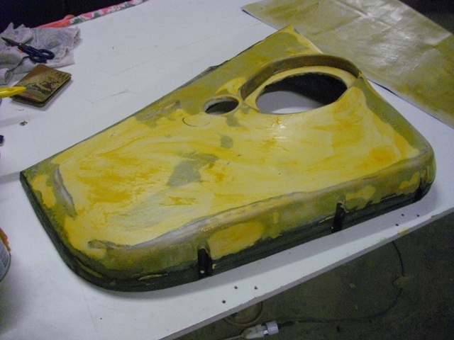

mah... a dire il vero è dalle 3:00 che carteggio e faccio piccole rifiniture sulle tasche... ma dalle foto non si vedrebbe nulla di nuovo rispetto alle ultime foto messe...
la fase di rifinitura del grezzo, prima della pellatura, è lunga e pallosa...

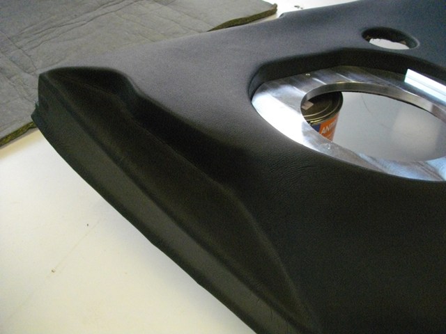

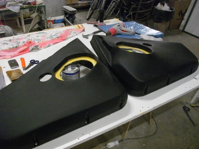

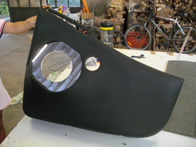

fortunatamente mi ricordo ancora come si impella... non sono venute male... ora devo fare il trattamento interno e poi disassemblare i pannelli auto e riassemblarli con le casse...
ho cambiato adesivo a contatto... Bostik 5242/C (per alte temperature): MICIDIALE... tenuta pazzesca. anche se non perdona errori in fase di posa dello sky.
naturalmente c'è voluto 1 ora a pannello, ma non ci sono assolutamente giunte a vista...

A parte i passaggi fondamentali di spalmare perbene entrambe le superfici da incollare e aspettare un pò , potresti rivelarci qualche altro segreto o passaggio particolare per impellare in modo corretto?....sai magari in un'altra vita potrei decidermi pure io a fare due belle casse chiuse! :D
l'importante è scaldare un po la pelle e poi tirarla prima di farla aderire alla superfice.
credo sia chiro che la parte + ostica è quello scalino di 3cm in alto sopra al wf... li invece devi tenere la pelle alta e farla calere piano piano mentre la incolli.
x il resto non saprei cosa dirti... l'esperienza te la fai impellando... ed io in 10 anni di car hi fi ho impellato UNA MAREA DI ROBA (le prime volte non ci cavavo niente ma fortunatamente ho avuto la possibilità di veder lavorare un ragazzo che x queste cose era UN MAGO!!!)
