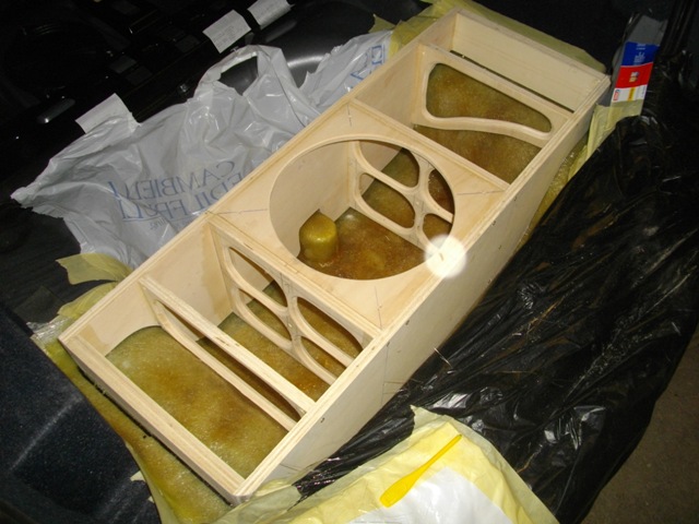

il mio bagagliaio e asimmetrico come il tuo, piu o meno, s'intende...quanti litri piu o meno riesci a ricavare cosi? l'irrigidimento delle pareti piu lunghe (le piu sottili m'è parso di capire) come avverrà? nervature sulla parete?

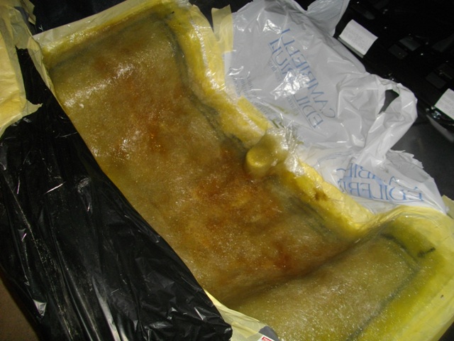

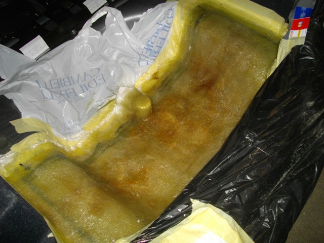

una volta provato in posizione e visto che era OK, ho resinato il fondo con una decina di strati di mat e alla fine a resina quasi secca ho provato in posizione il tutto...

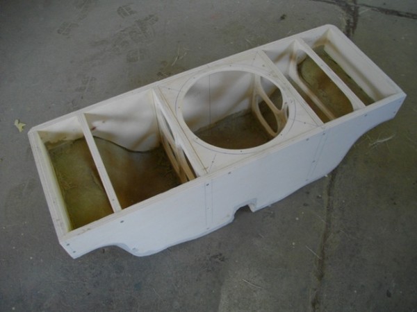

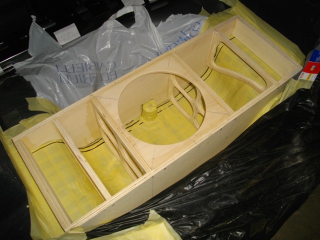

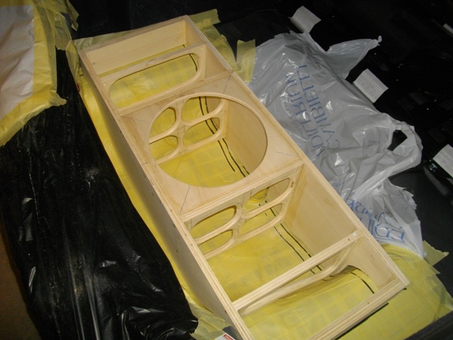

wallarozzo ha scritto:quanti litri piu o meno riesci a ricavare cosi? l'irrigidimento delle pareti piu lunghe (le piu sottili m'è parso di capire) come avverrà? nervature sulla parete?
si spera in 40 litri... si spera... appena è pronta la pieno d'acqua... cqe anche se sono 2-3 di meno va bene lo stesso.
per l'irrigidimento nel post prima del tuo ci sono le foto!!!

L'irrigidimento e' fatto davvero a regola d'arte.
Andrea ti rinnovo i complimenti per tutto e ti chiedo che spessore di multistrato hai usato per la cassa?ad occhio mi sembra scarso 2 cm.
Grazie e buon prosieguo
guido
#230
bravohiend ha scritto:L'irrigidimento e' fatto davvero a regola d'arte.
guido

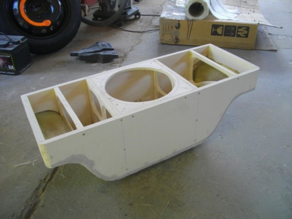

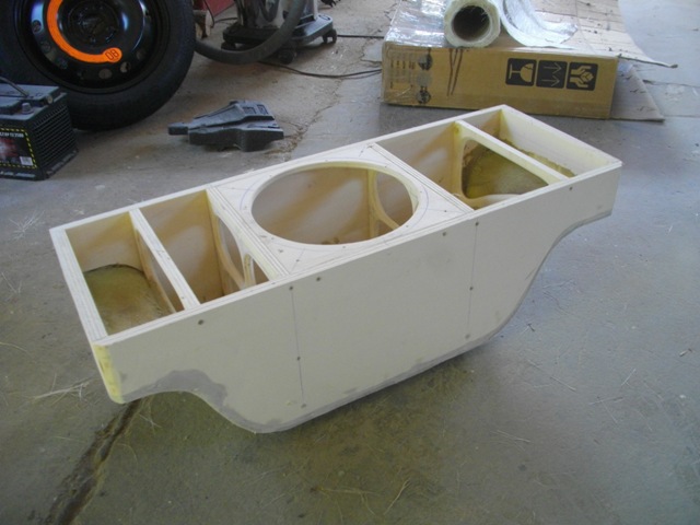

16mm... sono da 20mm le 2 pareti laterali e sarà da 20 la chiusura superiore che serve anche da incasso per il woofer...
la cassa sarà poi fissata al telaio con la vite originale che regge la ruota di scorta e con 2 piastre laterali dove userò dei rivetti filettati sul talaio

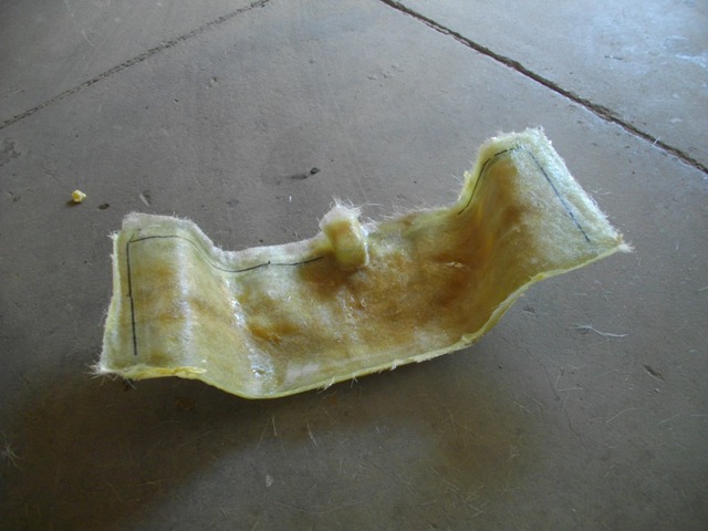

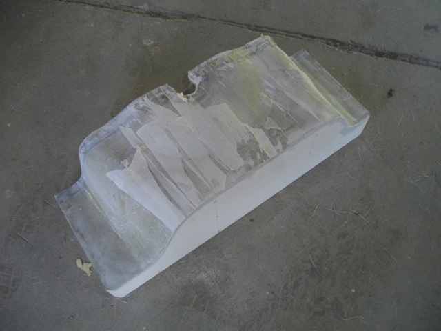

dopo pranzo ho staccato il calco, l'ho ripulito dal nastro, rimesso in posizione e poi ho incollato sopra il box in legno.
a stucco secco ho ripulito il contrno e ristuccato tutto x bene. stasera sigillo tutto con mat e resena e domani asfalto...
