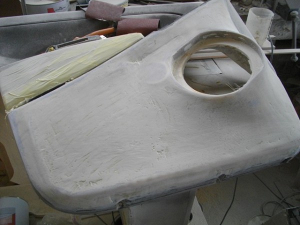

sembra quasi una porta ora... per ora ho sgrossato col disco lamellare... da domani devo andare a mano... finchè non sono perfette non le impello.

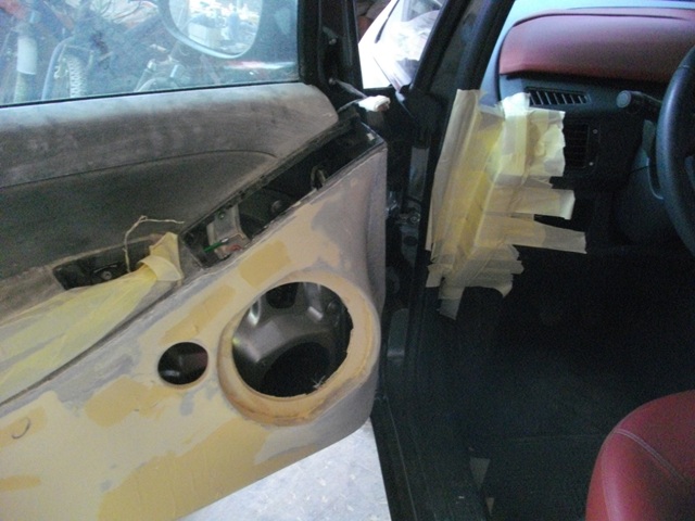

per seguire al meglio il profilo del cruscotto, nel punto dove si chiude la porta credo che monterò il pannello, incarterò il cruscotto con 2 strati di pelle fatti aderire bene col nastro carta (uno strato x la tolleranza della pelle che rivestirà la porta e uno strato per l'aria che deve rimanere comunque) ci butterò un po di stucco e chiuderò la porta... così avrò il calco perfetto già rifinito... vedere che la porta combacia male o non segue quella linea, secondo me, è una delle prime cose che fa saltare all'occhio la differenza tra un lavoro curato e uno tirato via...

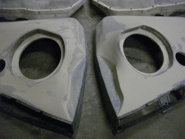

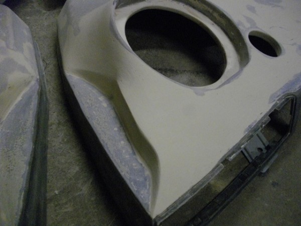

la prima +/- dovrebbe essere pronta... manca da fare solo qualche ritocco e la stuccatura da montata dove va a toccare il cruscotto...
non sono andato a cercare forme strane... ho cercato solo di integrare il + possibile la flangia del wf che altrimenti con l'inclinazione darebbe estremamente nell'occhio e di avere una buona linearità globale della superfice...

come volevasi dimostrare se uno carteggia solo a gusto estetico perde spesso la visione globale di "integrazione"... la forma in alto era gradevole ma non seguiva bene le forme del cruscotto...
ho quindi incartato tutto con 2 strati di pelle, messo dello stucco e chiuso la porta... così prende la forma precisa...

l'idea sarebbe di finire di carteggiarle entrambe entro stanotte..

trovata una forma che a porte chiuse illude MOLTO la vista... la dima inclinata (ed enorme, poichè è x un 21) va più possibile mascherata a macchina chiusa naturalmente...
NATURALMENTE le 2 cartelle hanno profili diversi.. poichè anche se si nota poco il cruscotto a dx e sx segue linee leggermente diverse...
in particolare quella lato guida è fatta per lasciare accessibile e sfruttalile una piccola tastiera per le impostazioni del computer di borto che è sotto la bocchetta dell'aria mentre quella dx finisce perfettamente in linea col portaoggetti.
credo che non sia nemmeno da dirlo, ma anche se la dima è inclinata, i punti dove la cartella si accosta al cruscotto sono stati fatti in modo da rimanere sempre dritti e perpendicolari a terra così da cercare di mascherare il + possibile la modifica della porta
finite le varie prove ho poi eliminato la parte di cartella con il rivestimento in panno, che sostituirò una volta pellato il tutto (con AZ VPS100 identica alla plastica di serie) con l'inserto in pelle che ha il mio allestimento...
prossimo step pellare e poi ASFALTARE e sistemare l'interno dei box
