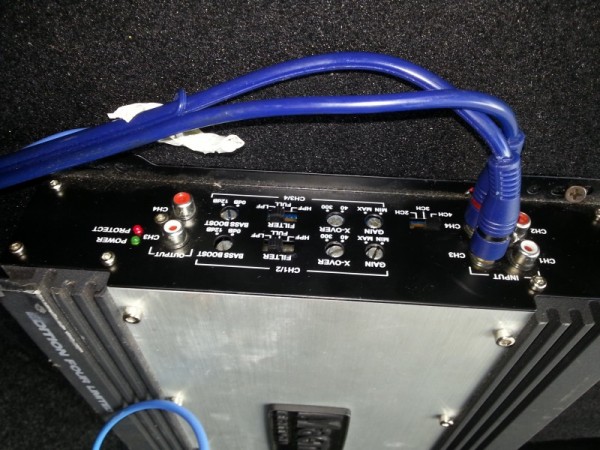

per rispondere a davide chinelli,Queste sono le modifiche che ho fatto gli lpf erano già li ho girato in senso orario a 300 dovr c'è scritto x-over e spostato a sinistra a 4 canali tuttp il resto delle foto precedenti è rimasto invariato...per frank ho già scritto di aver aperto l'ampli e non c'è nulla di strano..

Stacca i cavi del sub , accendi l'amplificatore , e se rimane in protezione ha qualcosa l'ampli. Inutile diventare matti con cambio cavi e settaggi.
Re: Problema amplificatore
infatti quando è stato smontato quindi privato del sub rimaneva in protezione ma a volte facendo attacca e scacca dal cavo rem da rosso in dissolvenza tornava verde..
Ecco....hai detto tutto.Alessio90 ha scritto:infatti quando è stato smontato quindi privato del sub rimaneva in protezione ma a volte facendo attacca e scacca dal cavo rem da rosso in dissolvenza tornava verde..
L'ampli ha dei problemi....va mandato in assistenza.

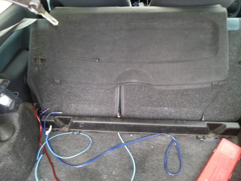

Allora (l'ho riconosciuta dalla barra in plastica e il supporto sospensioni posteriori) è uguale a quella che avevo io.
Togli la plastica posteriore, dove c'è il gancio del portellone.
Quando arrivi alla lamiera, trovi la massa delle lampade posteriori.
Un pelo più al centro, ci sono saldati 2 dadi da M8. Basta sceglierne uno, sverniciarlo con un po di carta vetrata e inserire una vite, prendendoci dentro anche l'occhiello che terminerà il cavo di massa.
Rimonti tutto e non si vede più nulla.
Se guardi la plastica dai sedili postreriori (abbassati, ovviamente), dovresti vedere 2 fori nella plastica, o 2 rientranze (vado a memoria, non ricordo di preciso). I dadi che intendo sono in corrispondenza di quei "segni".

scusami Davide onestamente non ho capito proprio nemmeno la zona a cui ti riferisci se puoi almeno trovare la foto della zona te ne sarei grato.. buona serata. .

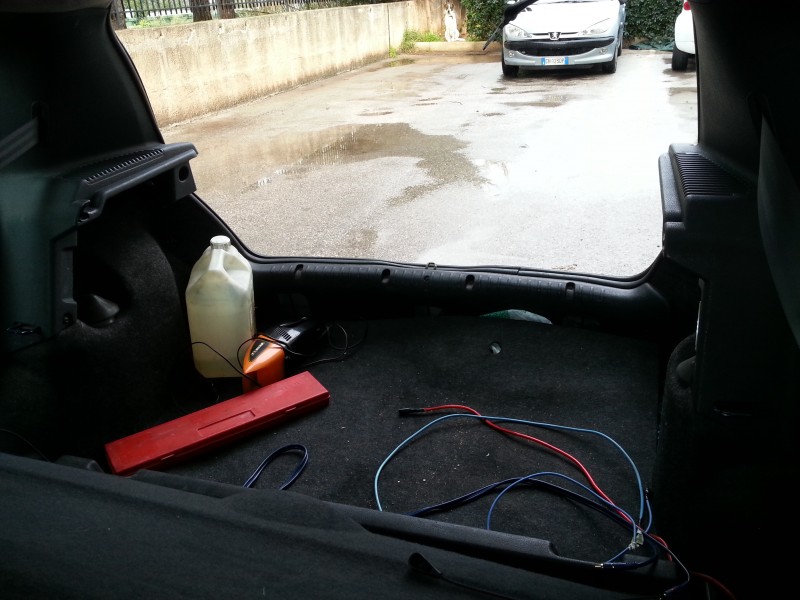

Averle le foto... ho tutt'altra auto ad oggi e le foto che avevo della clio sono andate perse (rottura meccanica hard disk sulle quali erano salvate).
Riesci a farmi una foto del baule stando sui sedili posteriori abbassati?
Se me la uppi in questa discussione, ti indico "circa" dove sono le viti, dove ci sono i dadi già saldati e quale plastica devi rimuovere.
Ho trovato in rete una foto:
http://www.google.it/imgres?imgurl=http ... EAQMygVMBU
Se mi fai la stessa foto, con il portellone del baule aperto, ti indico dove sono le viti da togliere per rimuovere la plastica ed i dadi dove puoi collegarti come punto di massa (sverniciandolo prima, ovviamente).
La plastica da rimuovere, sempre dalla foto che ti ho postato, è quella di fronte, dove poi si "appoggia" il baule quando è chiuso.

Per davide,adesso ho capito qual'è il pezzo da smontare in ogni caso oggi faccio delle foto e stasera le posto.

per davide ecco le foto:
