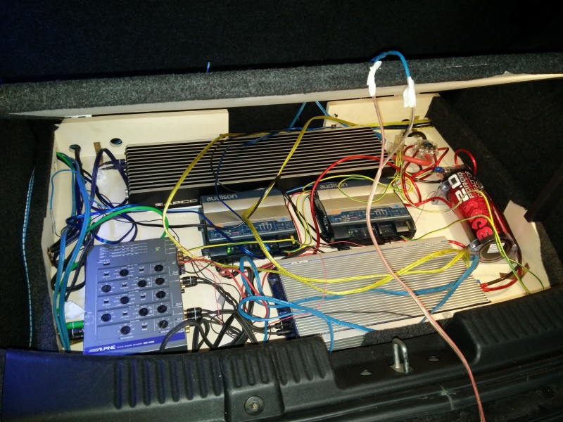

Re: R: perplessità zapco 3000.1
Ecco la bestia, non fate caso ai cavi volanti e tutto in fase di costruzione, sono in attesa del 4 canali per sostituire i 2 srx che sono collegati 1 sui tw ed uno sui mid
