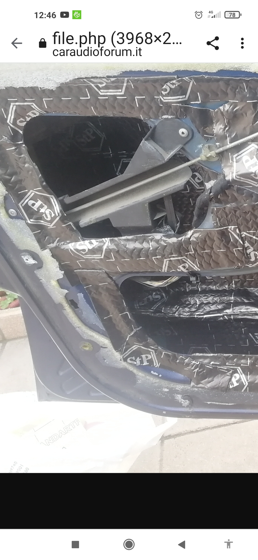

Re: Amplificatore può migliorare il mio impianto?
Io ho usato lamiera da 1 mm tagliato con le tre forbici da lamiera (destra, sinistra, diritta, meno di 30 Euro tutte e tre), poi rivestito con butile dentro e fuori, quindi sigillato con stucco per vetri, in fine fissata con un avvitatore elettrico e auto foranti.
Sarebbe stato meglio da 1,5. Ma non l’ho trovato in piccoli fogli. Da 2, diventa difficile da tagliare e piegare. E svanisce il vantaggio.
Se la porta è molto “piegata”, mi sembra una buona soluzione di compromesso.
Se la porta è diritta, tipo Alfa Mito o Grande Punto o Opel Corsa (stessa porta..), si puó usare il legno, abbondantemente trattato per e li fare che in pochi mesi marcisca. Come per i supporti dei woofers.
Per quanto riguarda il woofer, a proposito, mi pareva che in quel punto il pannello in plastica fosse avvitato sulla lamiera.. Non ricordo, peró. Ne ho viste un paio, ma tanti anni fa’. Solo sostituzioni altoparlante originale per rottura sospensioni. Nessun impianto “hi-fi”.

Sicuramente meglio del foglio di STP per tappare i fori. Ad esempio qui.

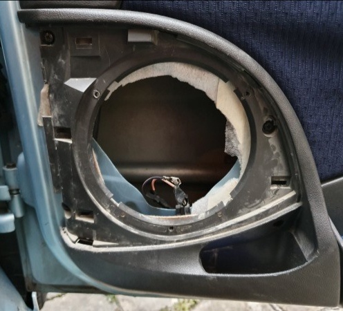

Se il cono è installato sulla cartella non è la cartella il baffle?
In quel caso forse è meglio irrigidire la cartella (un anello di dietro il supporto del woofer), bitume, vtr, quello che vi pare, fare altri punti di aggancio con la lamiera e applicare una guarnizione di tenuta per separare meglio i volumi.
Il corto circuito del volume della lamiera ce l'hai quando il woofer è installato sulla lamiera come sulla mia ex 206, ma su questo modello di punto non mi sembra così.
Chiudendo la lamiera i volumi di carico diventano due, quello dentro la lamiera e quello tra la lamiera e la cartella, e come l'acqua l'aria in pressione sceglie la via con meno resistenza, gonfiando la cartella.
Per fare come dice Armando bisognerebbe tagliare il supporto in plastica sulla cartella e fissare il woofer direttamente sulla lamiera e chiudere l'emissione per non disperderla nella cartella, no?

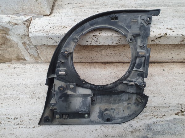

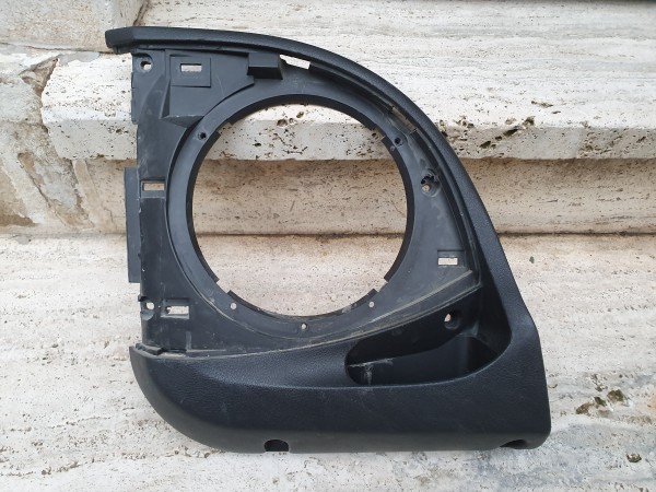

Ciao non è proprio così, il cono è separato.
Posto qualche foto di un post vecchio che ho trovato qui nel Forum dove mostra esattamente il tutto. Credo di poter installare un rinforzo davanti o anche dietro, l'unico problema dietro è che la parte bassa ho tanto spazio mentre sopra si riduce di almeno un 2 cm avvicinandosi molto alla lamiera.
@Dude
Tornando sul pezzo..
Io comprerei dello stucco vetro resina e renderei rigido quel supporto li, riempiendolo in ogni interstizio da dietro. Se non vedo male, è fissato sulla lamiera in almeno TRE PUNTI: i due sotto e quello in alto a sinistra. SPERO anche in quello a metà, sulla destra.
Se è così, non è male se rinforzato. E chiuderei i fori di ispezione, come suggerito.
Il pannello della macchina dovrebbe essere nel solito cartone pressato. E non basta a chiudere. Tuttavia lo rivestirei dentro con un foglio di neoprene da 2mm accuratamente incollato, per farlo sigillare sulla lamiera in modo che non vibri. Ma la tenuta va fatta con altro sistema. Tappi rigidi in lamiera o legno, se la porta consente. Tutto avvitato ed ispezionabile, naturalmente.
Migliorerei il fissaggio del supporto, peró, sostituendo i tasselli quadrati in plastica (pessimi elementi, mai più visti, dopo quel periodo..) con dei rivetti filettati adatti, magari con una rondella interna ed una esterna, per sopperire al foro quadrato. Sennó ci devi mettere come minimo un rivettofilettato m8 per riempirlo.. E non hai posto negli svasi del supporto per 4 bulloni da 13..
Naturalmente, dal foglio in neoprene ricaverei anche una guarnizione da mettere tra supporto in plastica e lamiera.
Un’ultima cosa: occhio che li, l’altoparlante si ANNEGA. Storia già vista più volte. È NECESSARIO fargli una tegola con qualcosa, a discapito della qualità audio. Sennó la qualità audio durerà molto poco.
Un conto è che il cono sia adatto all’umidità. Un conto è che gli piova acqua sopra sistematicamente ogni volta che piove. Anche perchè è in un punto dove la guarnizione esterna termina e va giù acqua a manetta anche ad auto ferma sotto l’acquazzone.
Quelle due volte che mi è capitato di intervenire, ho trovato situazioni davvero molto “bagnate”.
Il baffle è la superficie che separa l'emissione posteriore dell'altoparlante dall'emissione anteriore. Il piano dove lo avviti per capirci meglio.
A me dalla foto sembra che ci sia dello spazio tra la cartella dove avviti il woofer e la lamiera dello sportello. Poggia lì, ma c'è dello spazio vuoto tra dove avviti l'ap, la cartella e la lamiera.
Se vuoi farlo suonare nella portiera perchè chiudi la portiera con la lamiera, devi creare un "tubo" rigido (un condotto) grande quanto il woofer che lo sigilli e che gli impedisca di "soffiare" tra la portiera e la cartella, e lo faccia "soffiare" solo nella portiera. Se l'aria spostata dietro l'ap ha la possibilità di ficcarsi tra cartella e lamiera, anche la cartella va irrigidita perchè diventa parte del baffle.
Se l'altoparlante non può emettere tra cartella e portiera, la cartella non fa più parte del baffle.

Ciao ragazzi, ho seguito il consiglio di Armando, ovvero usare la gomma telata( più facile da lavorare per la mia situazione attuale) , ho chiuso tutti i fori.
La situazione adesso è questa:
Ho attualmente gli altoparlanti originali.
Insonorizzazione portiere, con fogli stp black silver e gomma telata per i buchi più grossi.
Mi manca da rinforzare i supporti.
Devo dire che ho ottenuto quello che volevo, ovvero un minimo di bassi visto che prima era pari a 0, sono molto soddisfatto del risultato.
Direi che questa discussione può essere chiusa.
Probabilmente appena mi sarà possibile aprirò un'altra discussione per chiedere consiglio su un amplificatore.
Ringrazio tutti quelli che mi hanno dato una mano e mi hanno aiutato a non spendere soldi inutilmente.
Grazie a tutti!

Bitume?Sc0rpion19 ha scritto: ↑6 nov 2021, 14:33 Ciao ragazzi, ho seguito il consiglio di Armando, ovvero usare la gomma telata( più facile da lavorare per la mia situazione attuale) , ho chiuso tutti i fori.
Insonorizzazione portiere, con bitume e gomma telata.
Sarà BUTILE spero.. Sennó ti puzza la macchina per 6 mesi..
- Sc0rpion19
- Messaggi: 110
- Iscritto il: 16 ott 2021, 22:17
Intendevo i fogli stp scusate, correggo.
