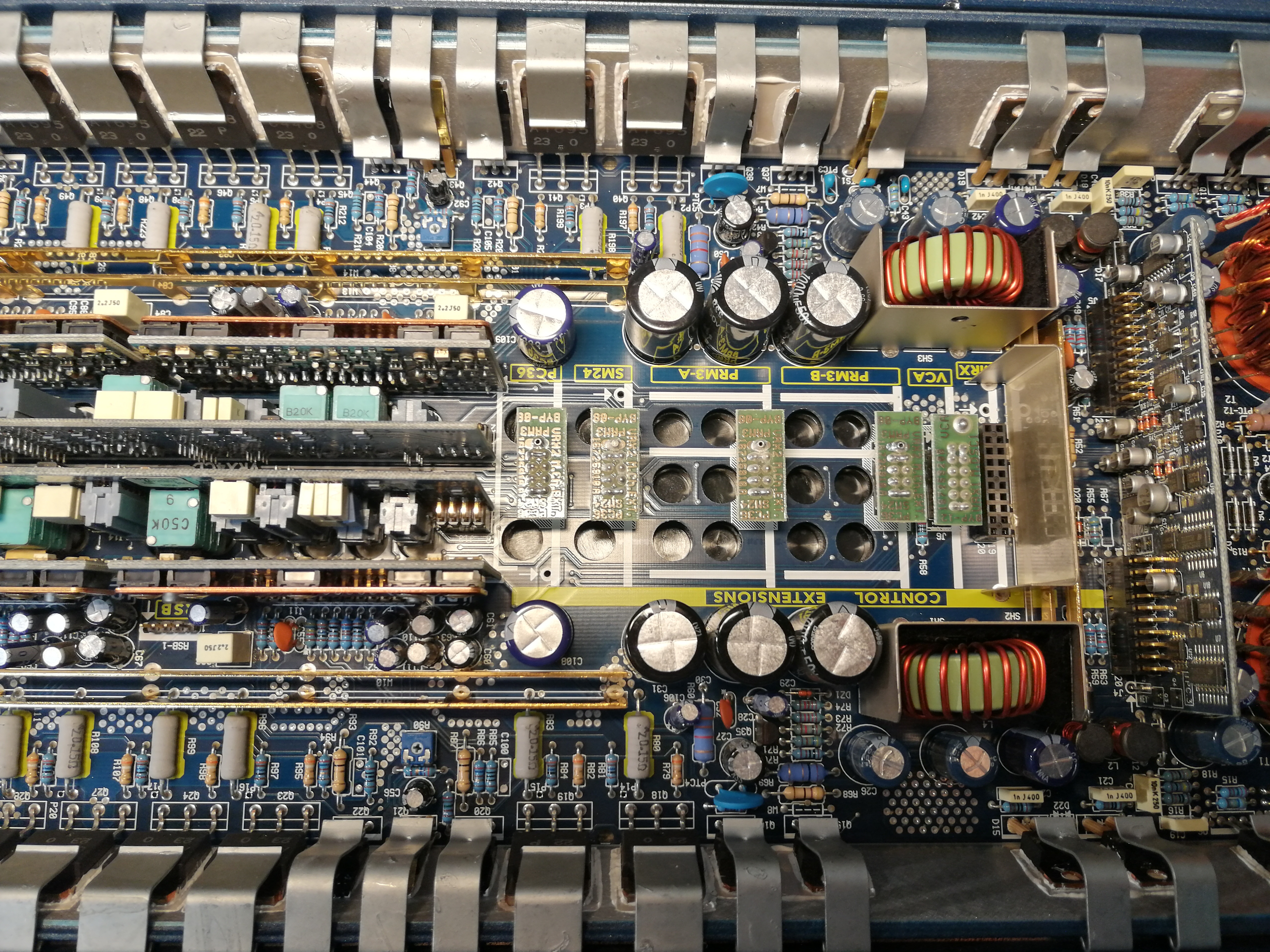

Un saluto a tutti,

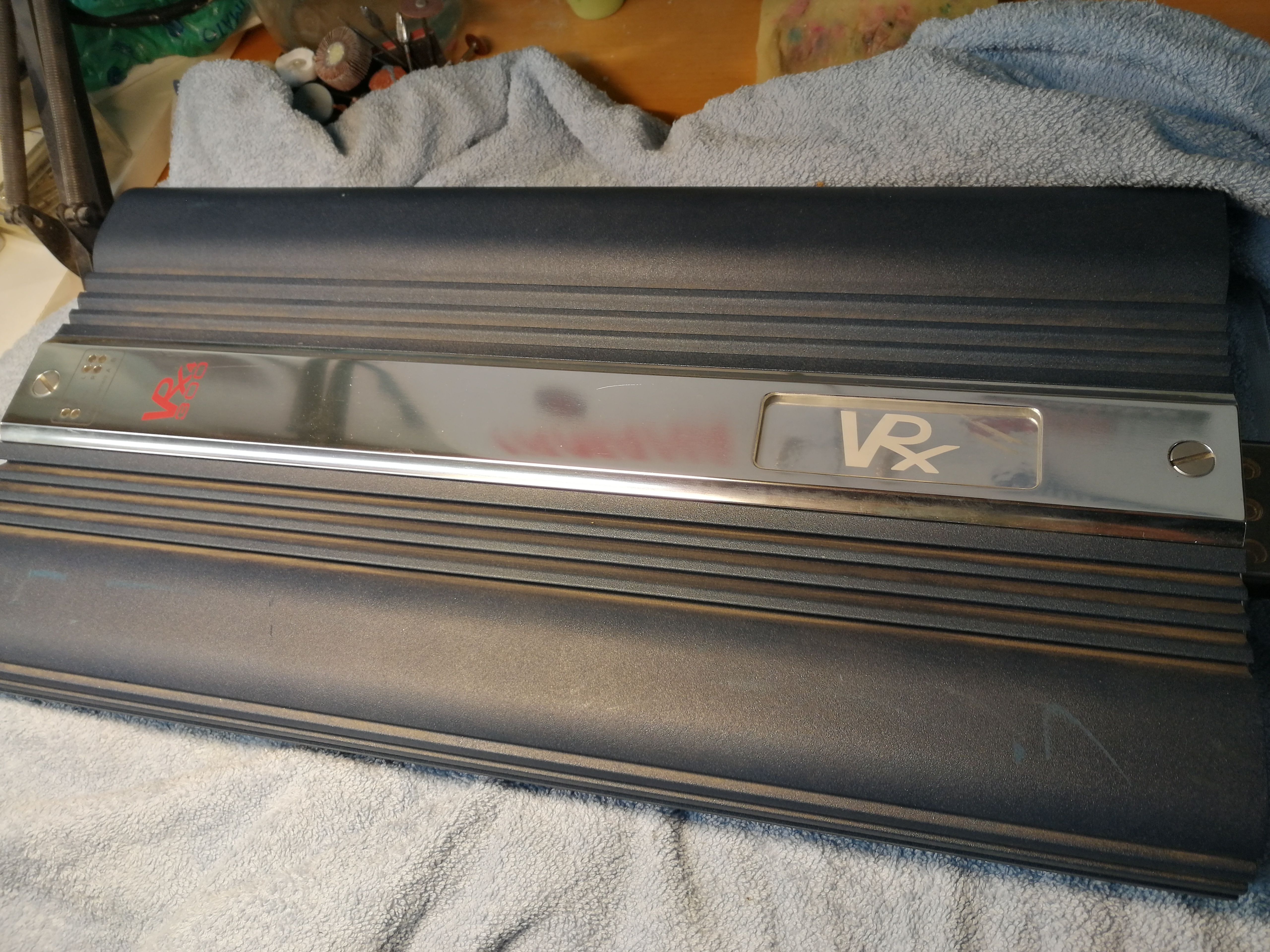

Vi chiedo un consiglio, mi è capitato questo ampli per le mani, conoscevo molto bene la sua fama anni fa, ma mai avuto per il prezzo proibitivo che aveva, e ci sto facendo un pensiero, sono però in dubbio per un paio di cose:
Il 4300,che io ricordi, nella barra cromata serigrafata aveva scritto "AUDISON", mentre in questo c'è scritto "VRX" (Intendo quella che si illumina quando acceso) questo è una versione particolare?
Altra cosa, guardando il manuale,(sul sito audison, riferito a quello con serigrafia "AUDISON", non "VRX" (ma penso non cambi molto)
leggo che in sensibilità di ingresso riporta:
Input sensitivity(higt) 0.15÷1.5VRMS
Imput sensivity(low) 0.50÷5.0 VRMS
Cosa significa questa differenza?
Al momento mi piacerebbe provarlo, prima di intervenire con recap completo, al momento la mia sorgente(collegato a rca) ha uscite pre a 2V, in futuro è previsto un cambio sorgente più processore Dsp che ormai sono tutti con sensibilità sui 4-5VRMS, detto questo, in fase di recap bisognerà intervenire anche sulla sensibilità di ingresso o sono a posto??(vedi indicazioni LOW 0.50-5.0)
Chiedo conferma, configurando così com'è ora(2 vie) eroga 350w x 2 (4 ohm)??
E soprattutto al momento posso provarlo con la mia attuale sorgente con sensibilità a 2VRMS?
Al momento dovrebbe pilotare un 2 vie HERTZ filtrato in passivo, mentre in futuro il mio progetto sarebbe di inserire nella catena un Dsp non amplificato e a questo VRx dedicare la medio alta (passando ad un 3 vie in attivo inserendo un medio) +altro ampli per i mw +altro ampli per sub già in mio possesso,ma quando sarà il momento aprirò magari una discussione dedicata..

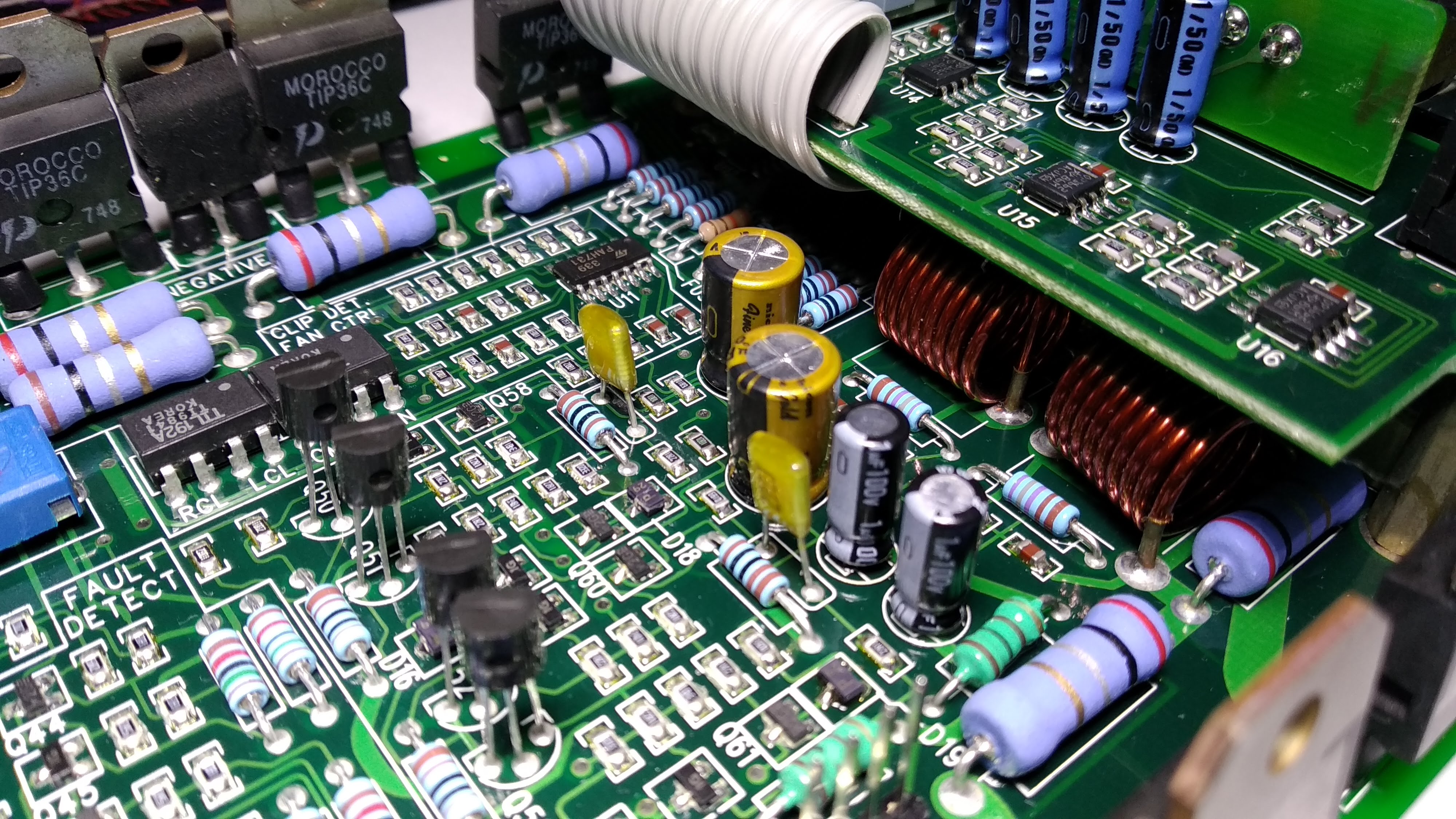

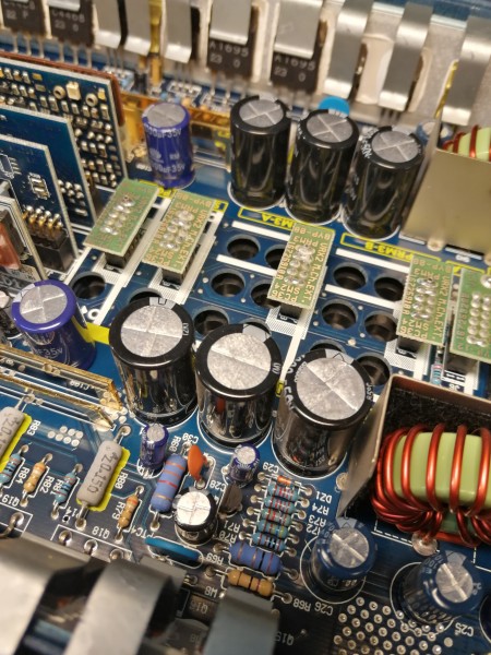

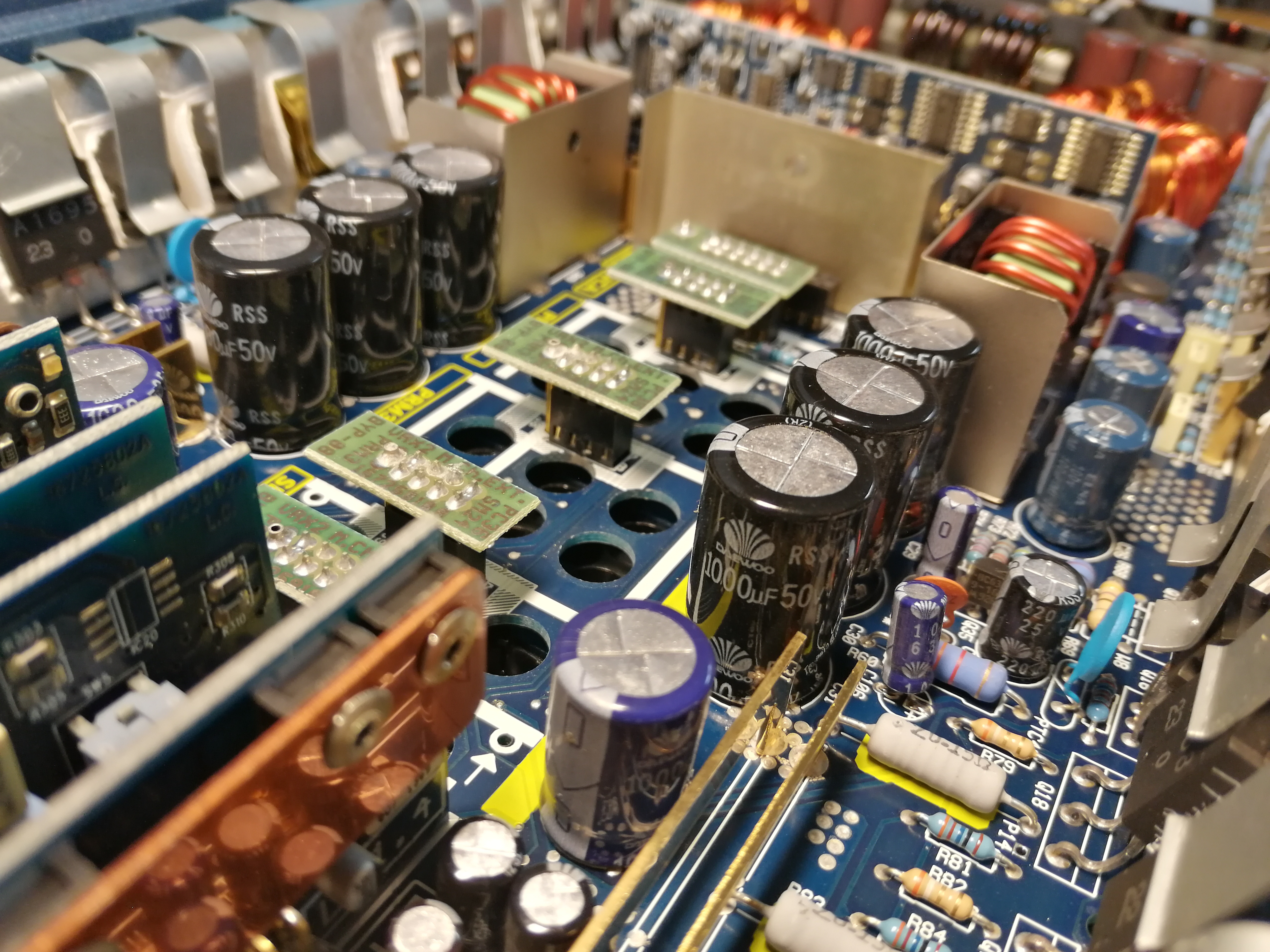

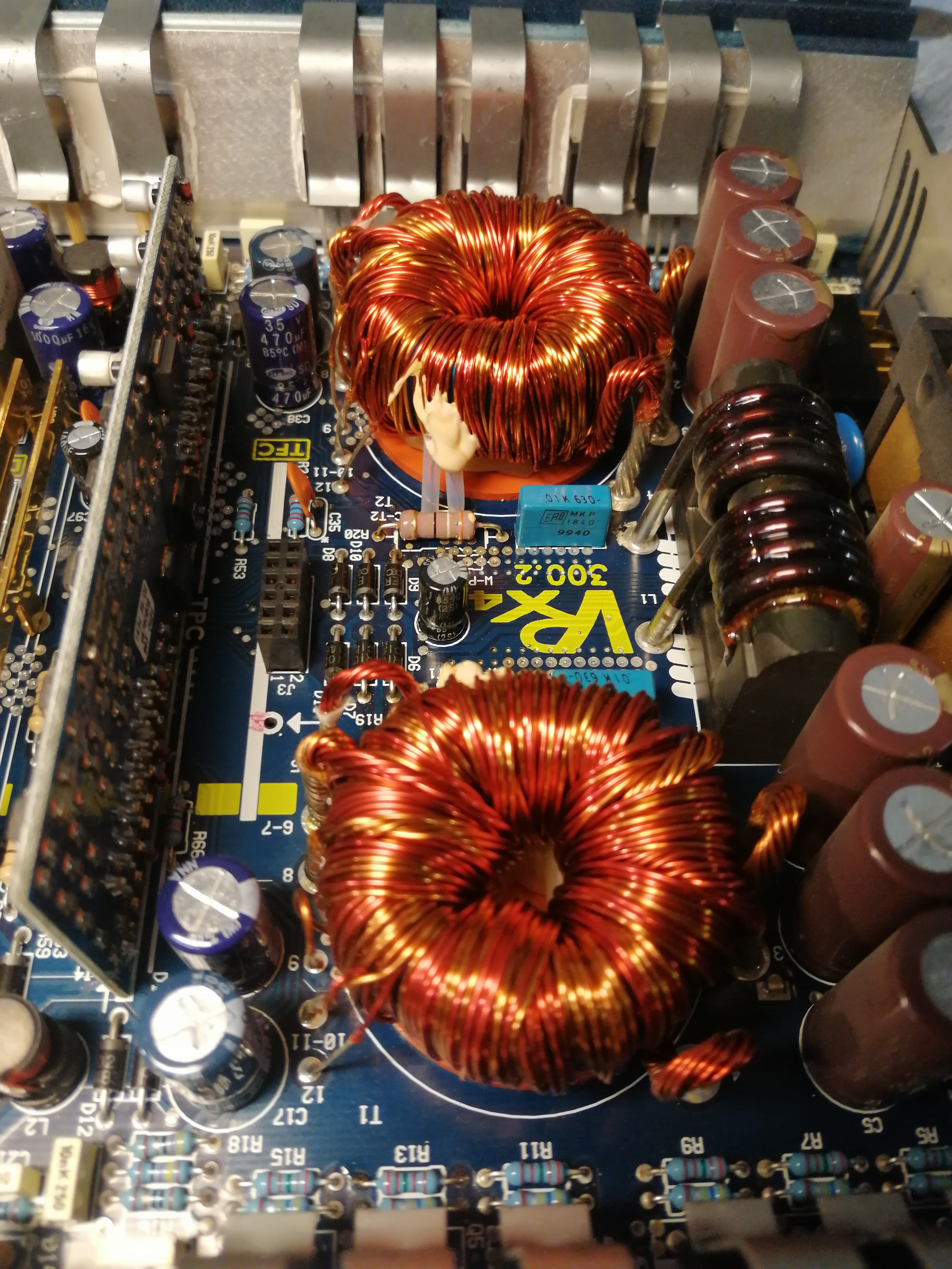

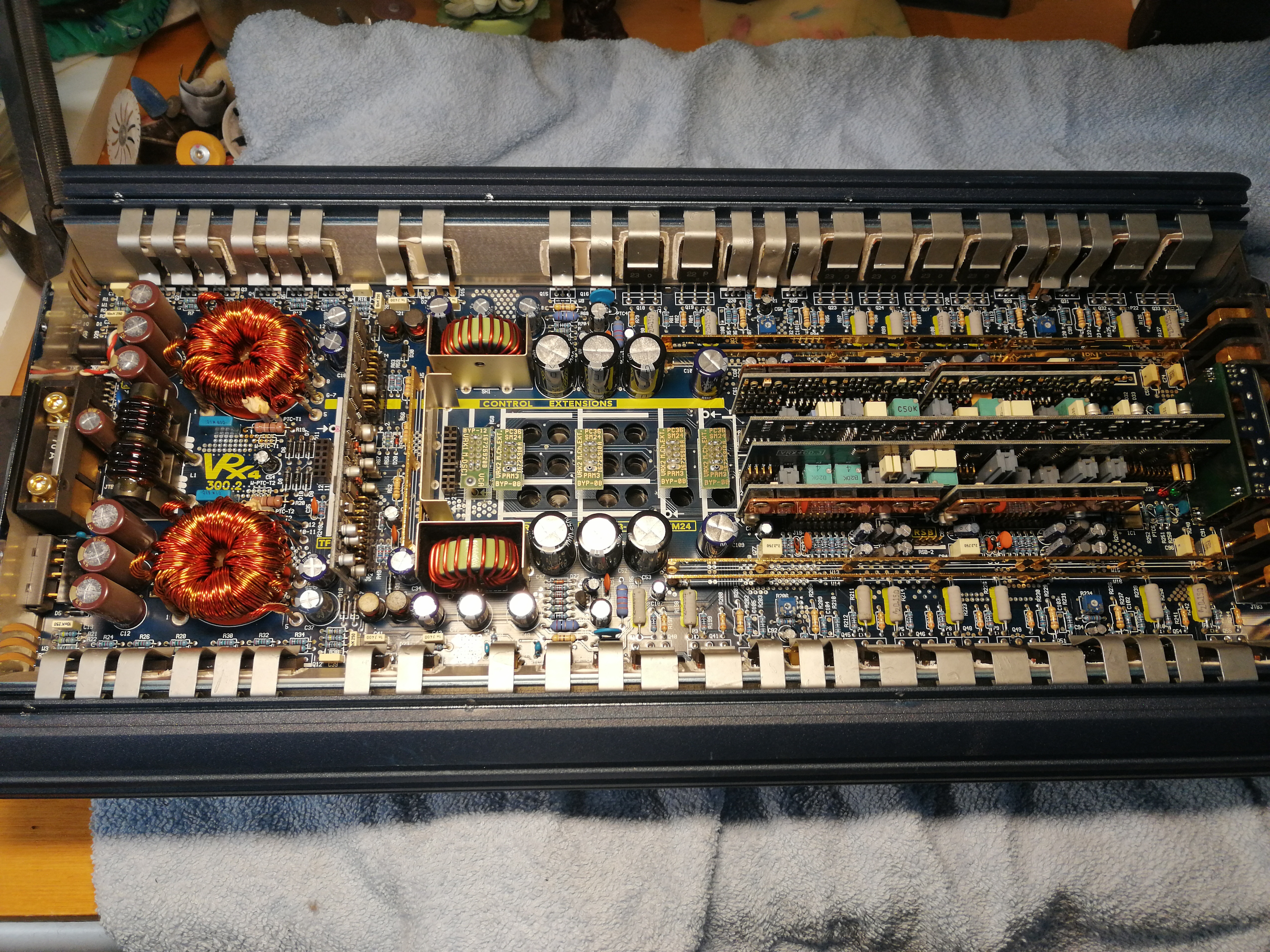

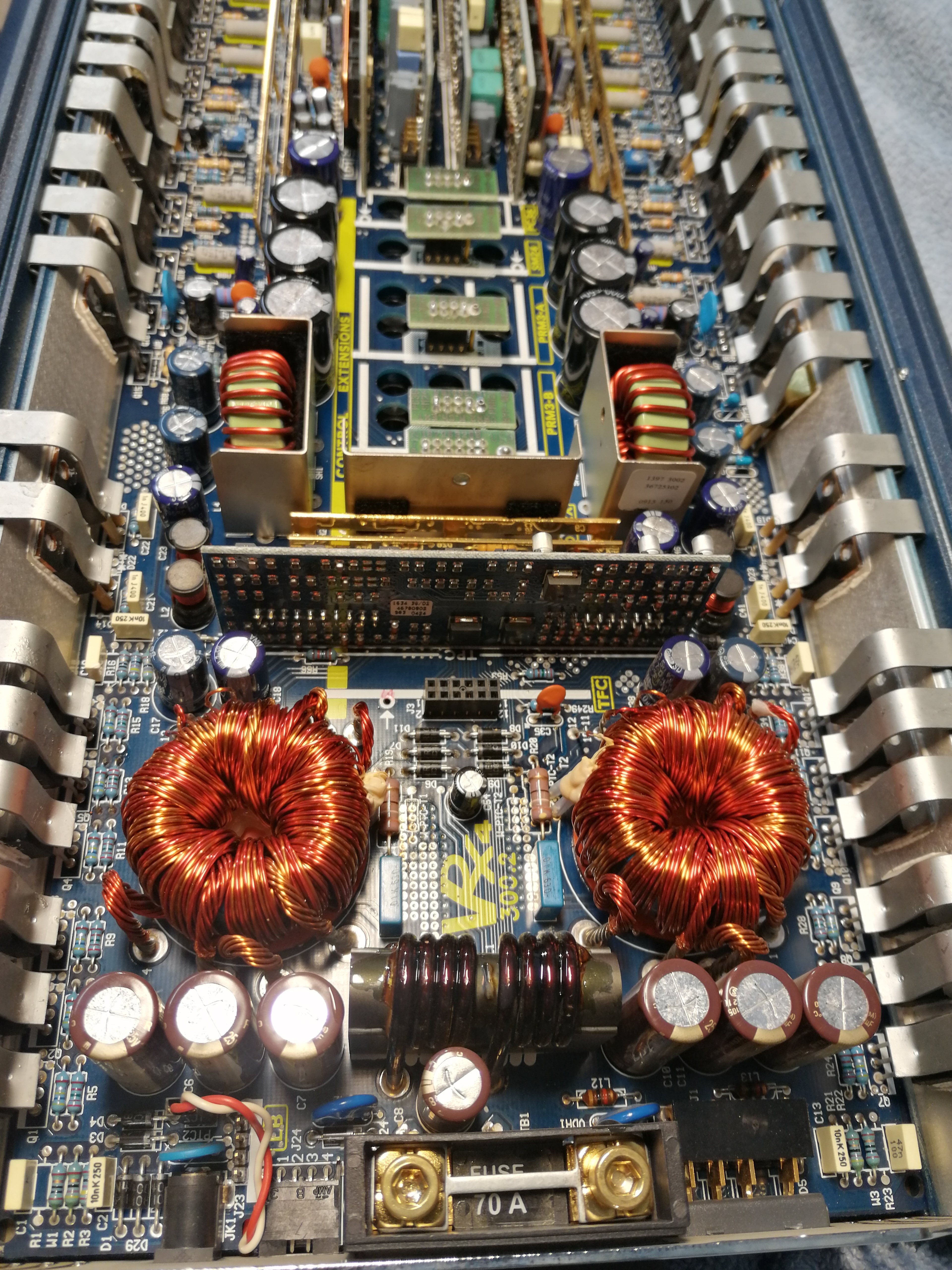

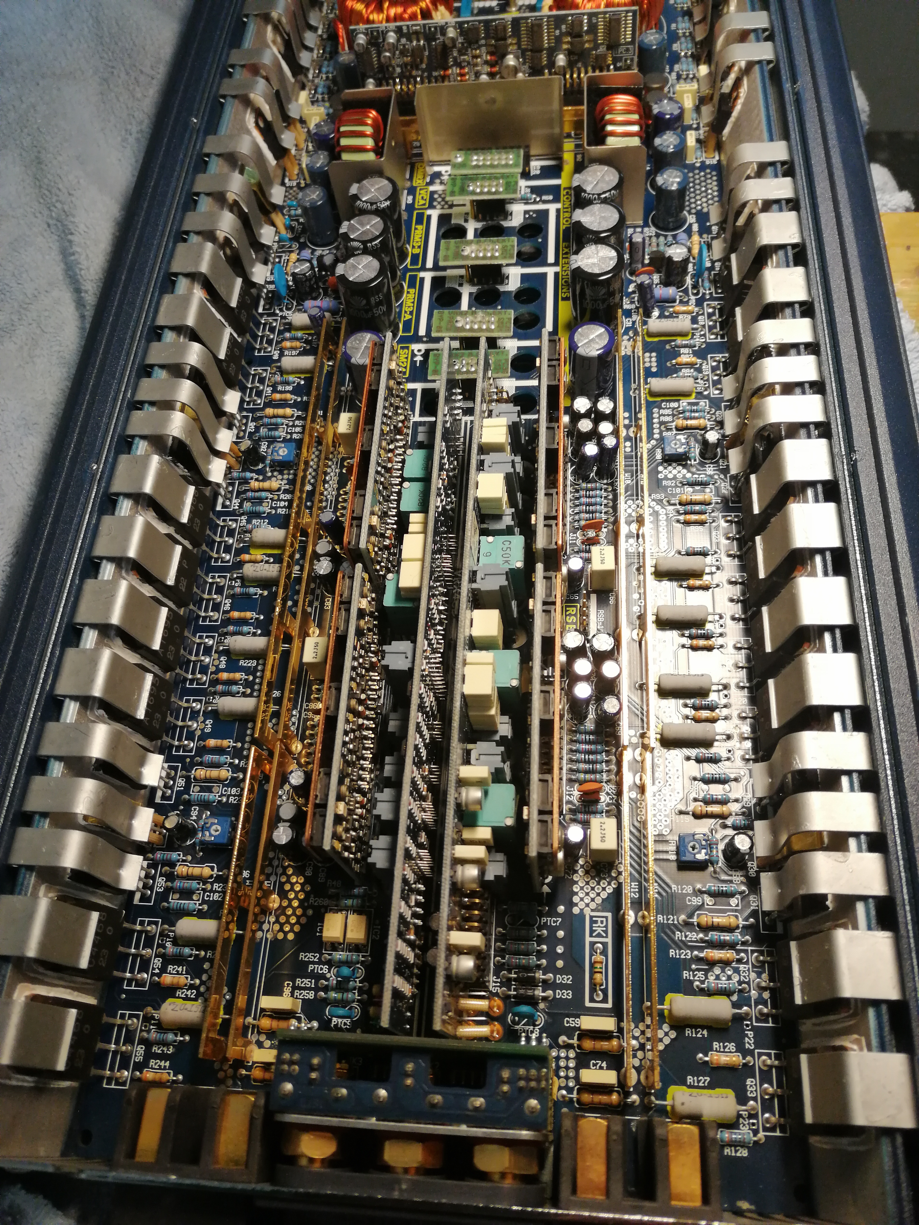

Mando qualche foto che ho fatto chiedendovi se per voi è (per ciò che si vede) e' tutto a posto e posso prenderlo in considerazione,
posso aggiungere che non c'erano sulle viti per rimuovere il pannello alcun segno di precedente rimozione, né sulla viteria a croce, né sulle brugoline che di solito di facile individuazione di segni quando si svitano/riavvitano
e che (per quel che ne capisco) all'interno non sono presenti ossidazioni/perdite elettrolita/condensatori gonfi, ecc.. (o per lo meno mi sembra) ma per la certezza chiedo a voi..

Re: Consiglio Audison vrx 4300
Non sono amante audison, ma, devo ammettere che almeno per gli occhi è un bel vedere. Dal lato tecnico mi spiace non posso aiutarti, ma da quello che leggevo comunque sono buoni ampli.
Non conosco, se non di fama.
Ma con quei due range di sensibilità selezionabile, dovresti essere a posto sia con la tua sorgente che con un futuro DSP. Purchè non ecceda i 5 V.
La bassa: 500 mV/5V, dovrebbe andare bene per tutte le sorgenti moderne.
Non si tratta di ingresso "high level", se è quello che ti mette dubbi. Un ampli di questa portata non credo che ne fosse dotato, data la elevata improbabilità di essere collegato alle uscite altoparlanti di una sorgente. Ma di due livelli evidentemente selezionabili, in quanto progetto nato a ridosso tra "l'antico ed il moderno". In quel periodo nel quale c'erano in giro ancora tante sorgenti vecchie ma di pregio ma le uscite pre dei prodotti nuovi erano passati dai 200/300 mV di uscita della prima ora ai 2/4 V dell'attuale "standard".
Per il resto, un ampli così pregiato, se ha più di 15 o 20 anni, va sicuramente "ricappato" perchè suoni secondo progetto. Dalle foto non si vede nulla di particolarmente critico. Ma i condensatori Daewoo sono certamente gli originali, dato che non sono tra quelli tipici "audio grade" che qualsiasi tecnico specializzato in queste cose adotterebbe per una revisione.
Insomma: è un ampli sicuramente di altissima qualità, ma che per suonare come da nuovo necessita certamente di un passaggio in laboratorio.

Son d’accordo con voi, ed ho letto la risposta di @Etabeta ....ma se il centro “rinomato” ricappa degli Studio 500 con condensatori daewoo per giunta piu alti degli originali compromettendo la chiusura del coperchio, per me chi deve chiudere è il centro.....
Ma infatti, il tuo discorso mi sembrava molto chiaro.Alessio Giomi ha scritto: ↑30 dic 2020, 11:10 Son d’accordo con voi, ed ho letto la risposta di @Etabeta ....ma se il centro “rinomato” ricappa degli Studio 500 con condensatori daewoo per giunta piu alti degli originali compromettendo la chiusura del coperchio, per me chi deve chiudere è il centro.....
Ah, beh, concordo Alessio.
Ma non era inerente questo 3d.. Non sapevo di questo fatto.
Questi qui, comunque, direi che sono gli originali. Quindi, in linea di massima, da sostituire.

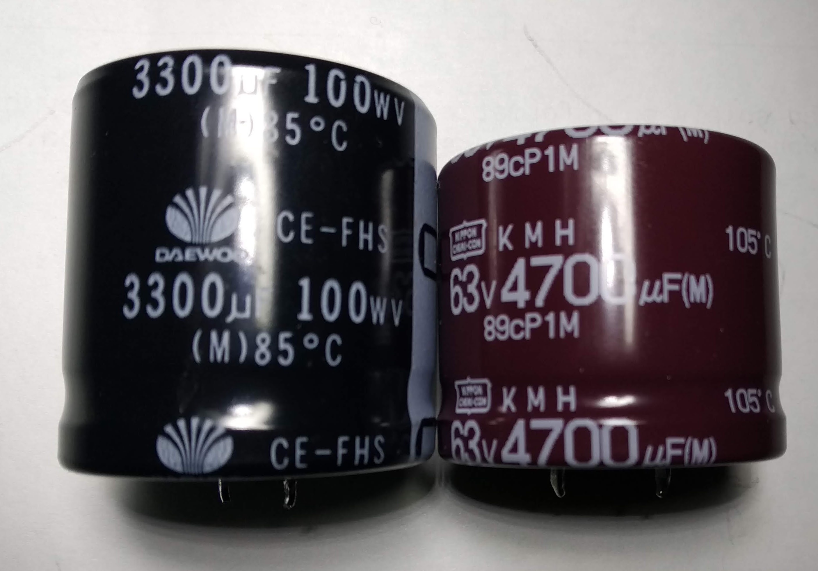

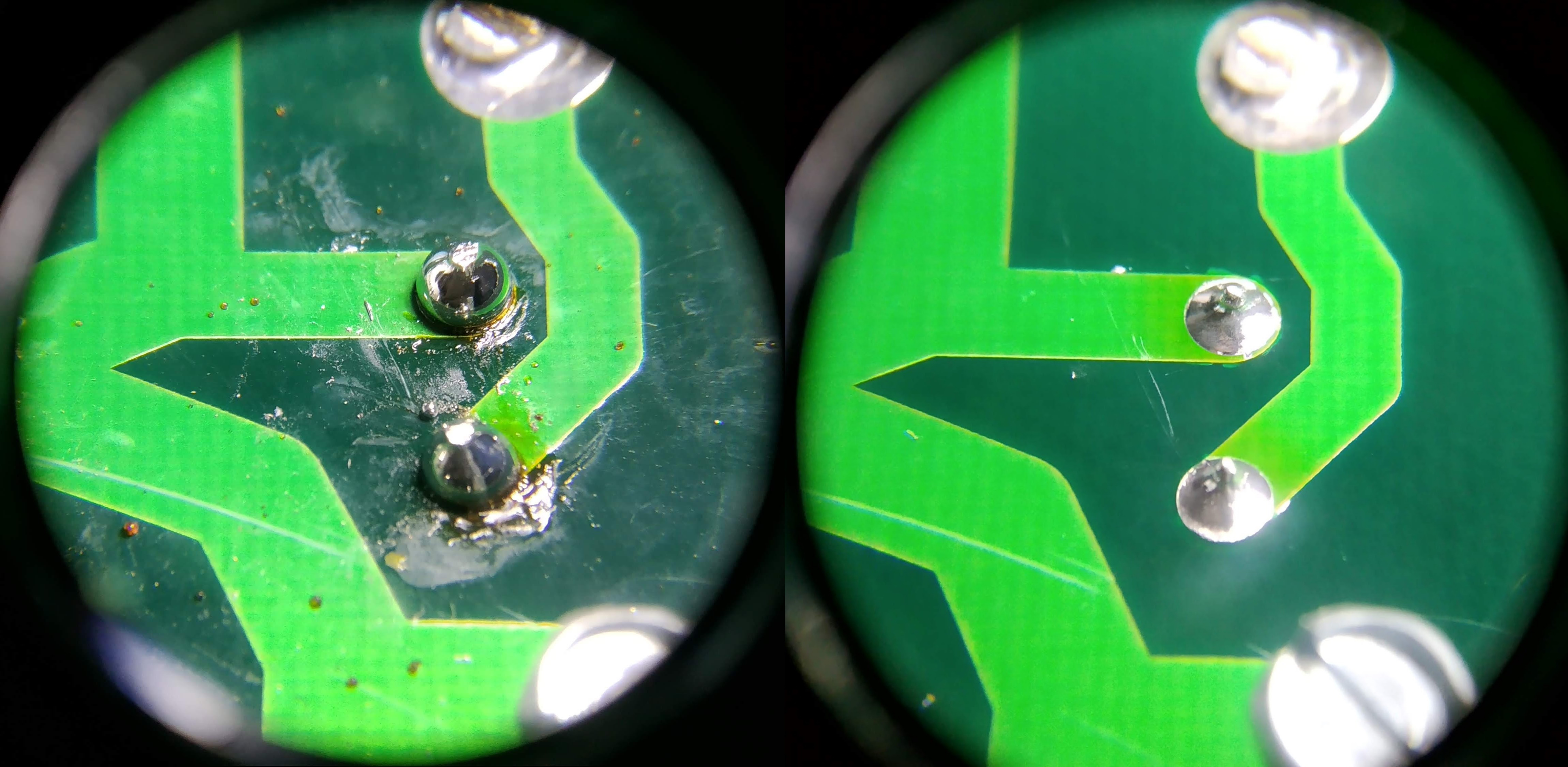

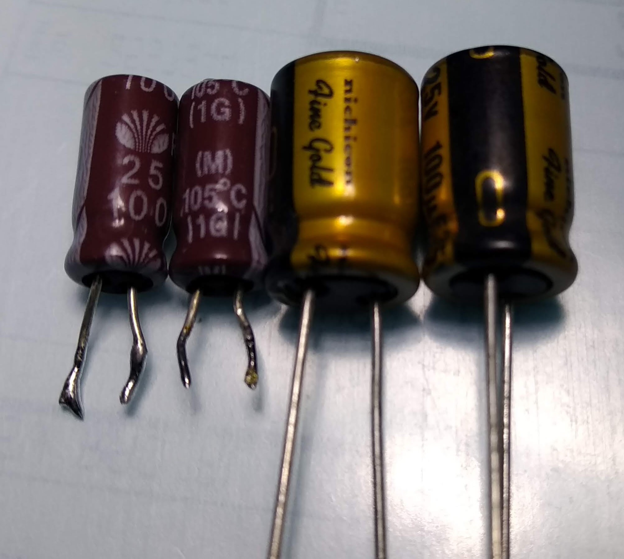

e non sei sei stato l'unico malcapitato, tempo fa mi capitò di revisionare uno Zapco studio 500 (passato anch'esso dallo stesso "laboratorio") e anch'esso, identicamente, era stato ricappato pure in modo parziale (il che, secondo me, non ha senso), ovvero i 4 condensatori sul secondario alimentazione, i Daewoo fuori misura, e 2 condensatori di accoppiamento, anch'essi Daewoo riconoscibili anche per via delle saldature come dire... "rustiche".
Feci qualche foto (anche per evidenziare, al proprietario dell'ampli che mi aveva incaricato del lavoro, la differenza tra il prima e il dopo, sia riguardo i condensatori installati che riguardo le saldature) eccole:
Qui sulla sx i Daewoo "incriminati" decisamente troppo alti, tanto a impedire la corretta chiusura del coperchio inferiore, va da sè che non è "salutare" che un condensatore (specie se di queste dimensioni) abbia la "testa" tappata, devono esserci almeno 4-5mm di spazio di sfogo (in caso di gassificazione, per consentire lo sfogo di sicurezza).
La questione qui è che si è scelto (forse per il fatto che quelli erano i condensatori disponibili dal fornitore..) di utilizzare dei 100V/3300μF 85°C (di serie, sia negli Studio 500 che negli Z300C2 sono montati dei 50V/4700μF, Panasonic e Nichicon negli esemplari prodotti negli anni '90 e Jamicon in quelli degli anni più recenti). La tensione sui rami di alimentazione è di quasi 50V (nello Studio 500, più bassa negli Z300C2), la mia scelta (sia per gli Studio 500 che Z300C2) è di utilizzare condensatori a basso ESR ed elevata corrente di ripple (e ovviamente alta affidabilità/longevità) di marchi noti: Panasonic, Nippon Chemi-Con, Cornell Dubilier (quest'ultimo marchio è meno conosciuto, ma è un produttore USA di elevata qualità attivo da moltissimi anni che ha a listino perfino prodotti a norme militari).
Nella foto, sulla dx i condensatori che ho utilizzato in sostituzione dei Daewoo, dei Nippon Chemi serie KMH 105°C l'ideale per impieghi di filtro alimentazione, valore 63V/4700μF (e come si vede di altezza conforme alle specifiche originarie Zapco).
A titolo di "contorno", qui gli altri 2 condensatori sostituiti (presumo in quanto gli originari erano in perdita) purtroppo con altri Daewoo "generici", sono i condensatori C51 e C56 nello schema dell'ampli, e sono piuttosto "cruciali" in quanto accoppiano l'uscita della scheda ingressi con i driver dei finali. Meglio quindi non lesinare (come sempre quando si scegliere quali condensatori utilizzare lungo il percorso del segnale audio).
Consiglio, per andare sul sicuro, degli ottimi Nichicon della serie "Fine gold" (che oltretutto calzano alla perfezione come passo e diametro). E.. per chiudere in "bruttezza" ecco la qualità "rustica" (per essere gentile) delle saldature (relativamente alle saldature dei suddetti condensatori) che ho trovato (a scanso di equivoci, per chi è proprio digiuno in questo ambito, ci tengo a dire che la foto di sx è quella relativa a prima e quella di dx a dopo ) cioè saldature fatte male e pure sporche (io ste cose non le posso vedere... è come per un prete sentire bestemmiare in chiesa ).
E.. mi sono tenuto da parte le foto di altre brutture, siccome siano sotto Natale e siamo tutti più buoni...

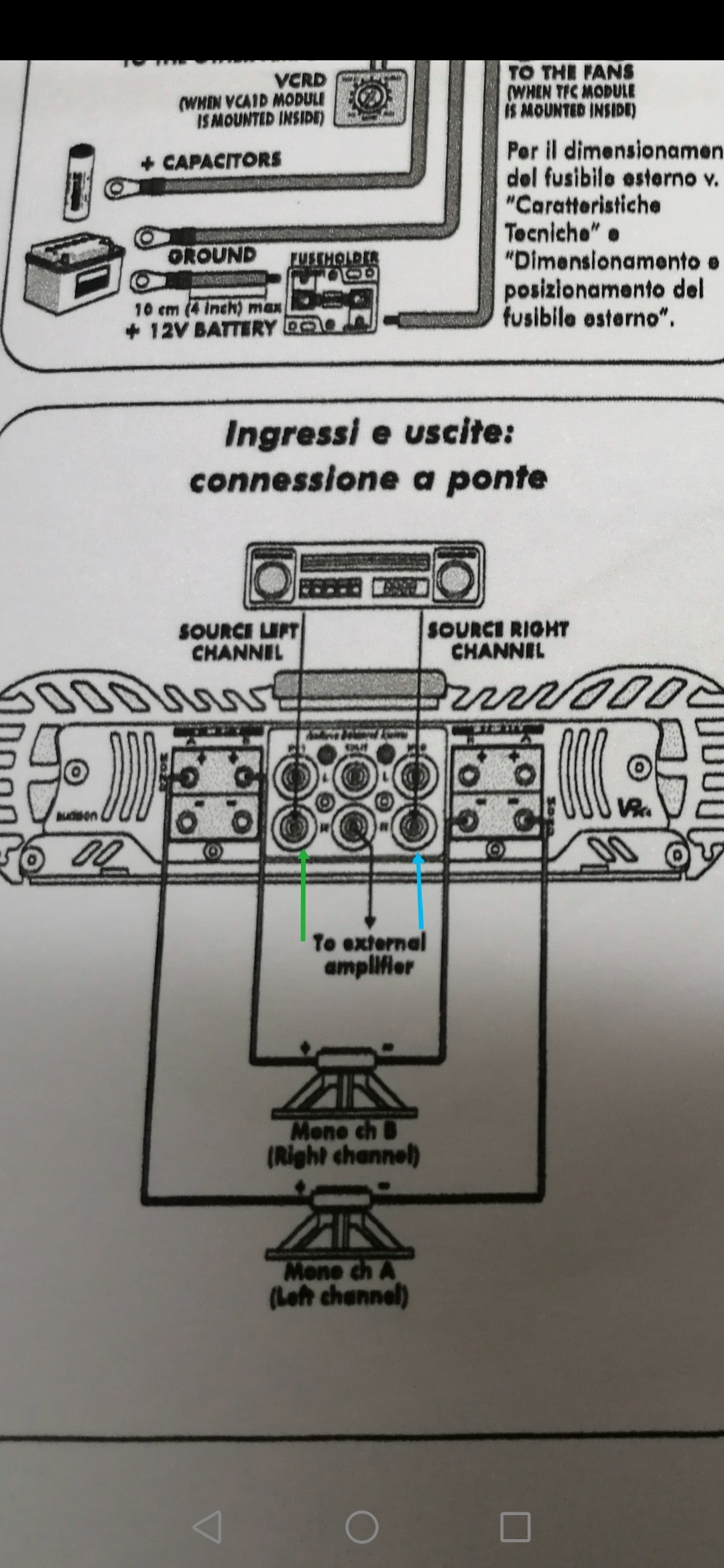

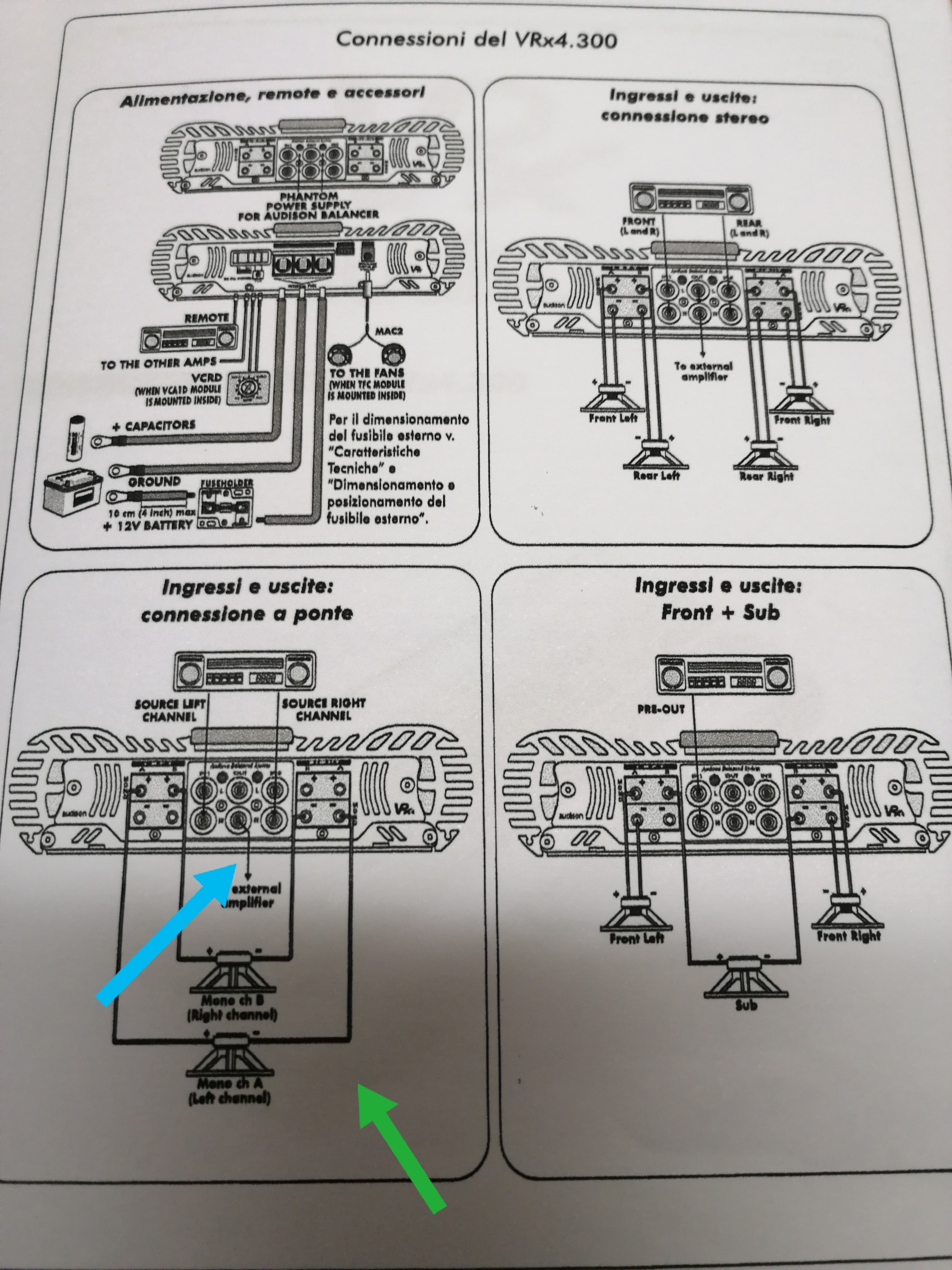

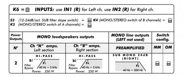

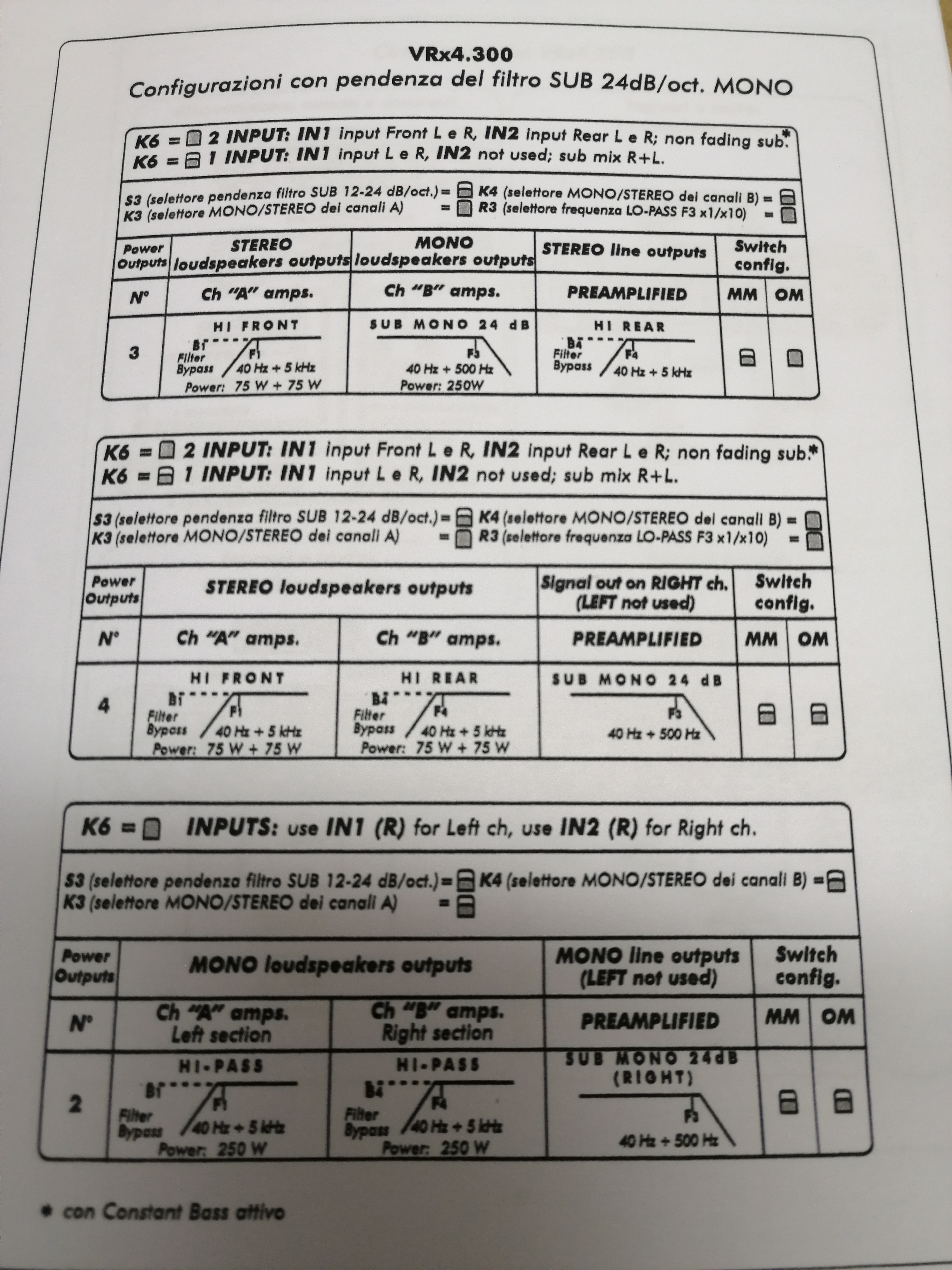

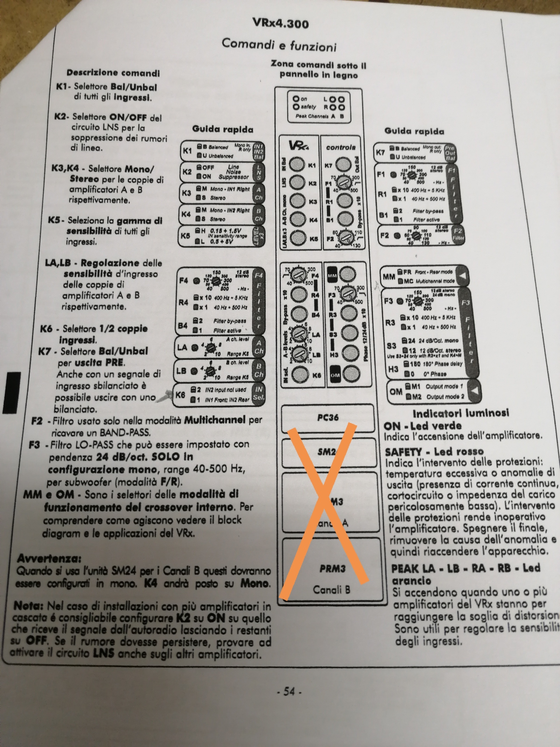

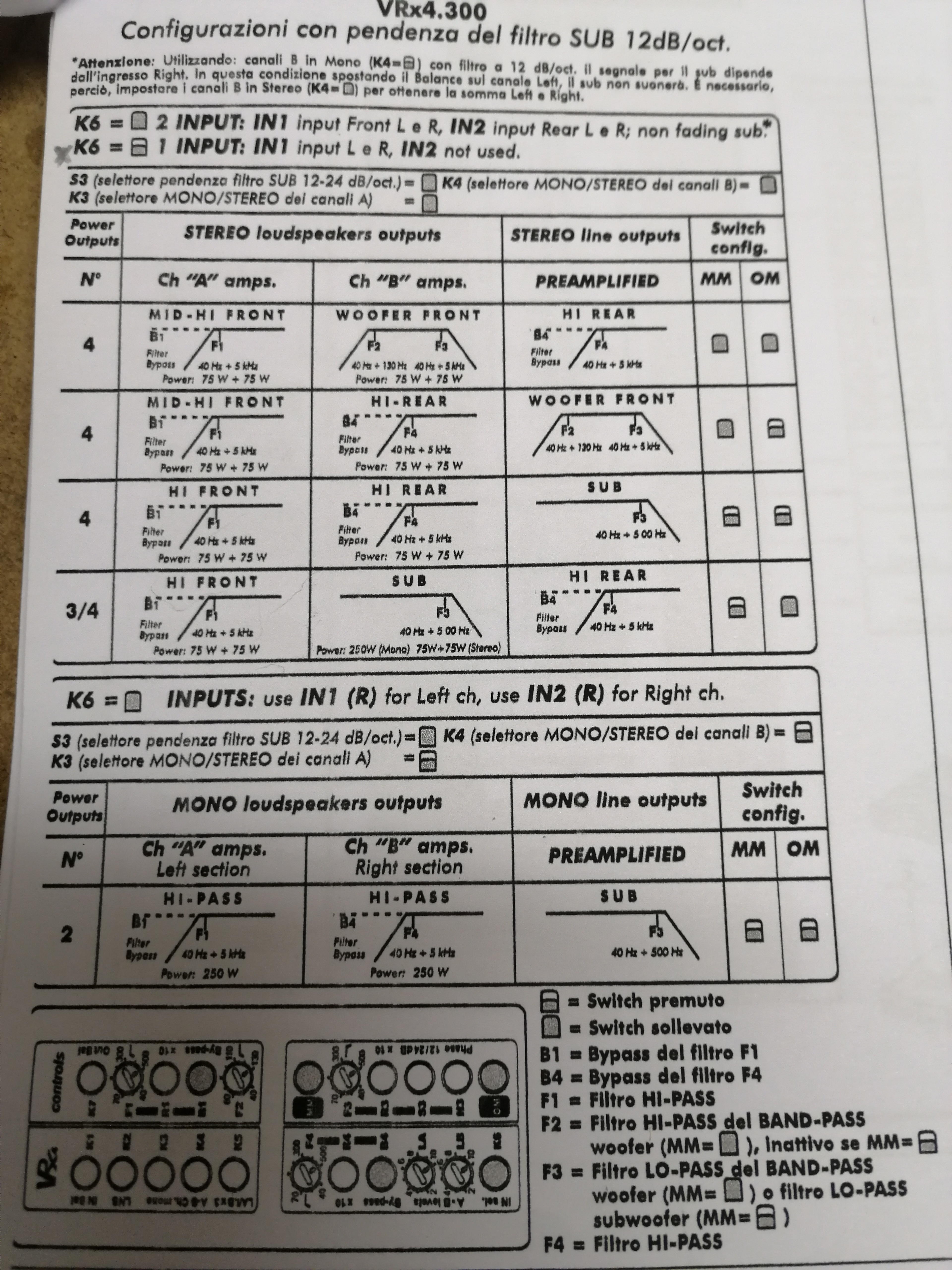

Buongiorno audiofili..
Vorrei provare se il VRX è tutto a posto, ma prima di procedere ai collegamenti vi chiedo conferme prima di fare danni..
In sostanza, al momento, vorrei collegare solo i 2 canali del front, dargli un passa alto e partire con un incrocio/taglio sugli 80hz, poi vediamo, e passare il segnale dal pre out del VRx ad un altro ampli che sta pilotando il sub, se possibile (non riesco a capirlo dal manualetto)dare un passa basso sul pre out
Che entra nel l'ampli del sub..
Non posso/voglio configurarlo a 2 vie+sub perché non ho possibilità di regolare il livello del volume del sub dalla sorgente, per cui devo per forza usare l'ampli del sub che invece ha il suo controller.
Gentilmente mi aiutereste a comprendere dal manuale che allego dove/come intervenire?
Se non erro la mia configurazione è quella dove ci sono le 2 frecce colorate, dove la verde indica che devo usare i 2 canali a ponte, mentre la blu l'uscita preout (ma della coppia di rca, devo usarne solo 1 pin, come da foto solo l'inferiore? Ed entrare nell'ampli sub sempre con un solo pin?
Dove invece c'è la croce arancio, ho barrato, perché non sono presenti moduli aggiuntivi.
Help me please..

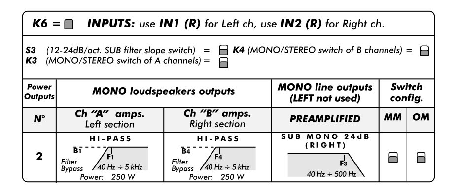

stando al manuale, la configurazione a cui fare riferimento nel tuo caso è questa (le uscite amplificate, a ponte, vanno collegate appunto come hai indicato con la freccia verde).
NOTA: l'uscita preamp è monofonica (uscita rca Right, quella che hai indicato con la freccia azzurra, mentre l'uscita rca Left è inutilizzata) appunto per il canale sub.

Sui miei ampli mi è capitato di danneggiare le metallizzazioni dei fori con conseguente interruzione di collegamenti e successiva ricerca guasti e ripristino a filo.
Ora, finché si tratta di un mio ampli, ci perdo tempo, me lo riparo e me lo tengo con le modifiche a filo, ma rischiare di fare danni su un apparato non mio non me la sento proprio.

Etabeta ha scritto: ↑31 dic 2020, 12:48 Ciao,
Grazie @Etabeta della risposta, ora provo,
Per quanto riguarda invece la coppia di pre in entrata dalla sorgente devo collegarli come ho messo le frecce nella foto qua sotto?
