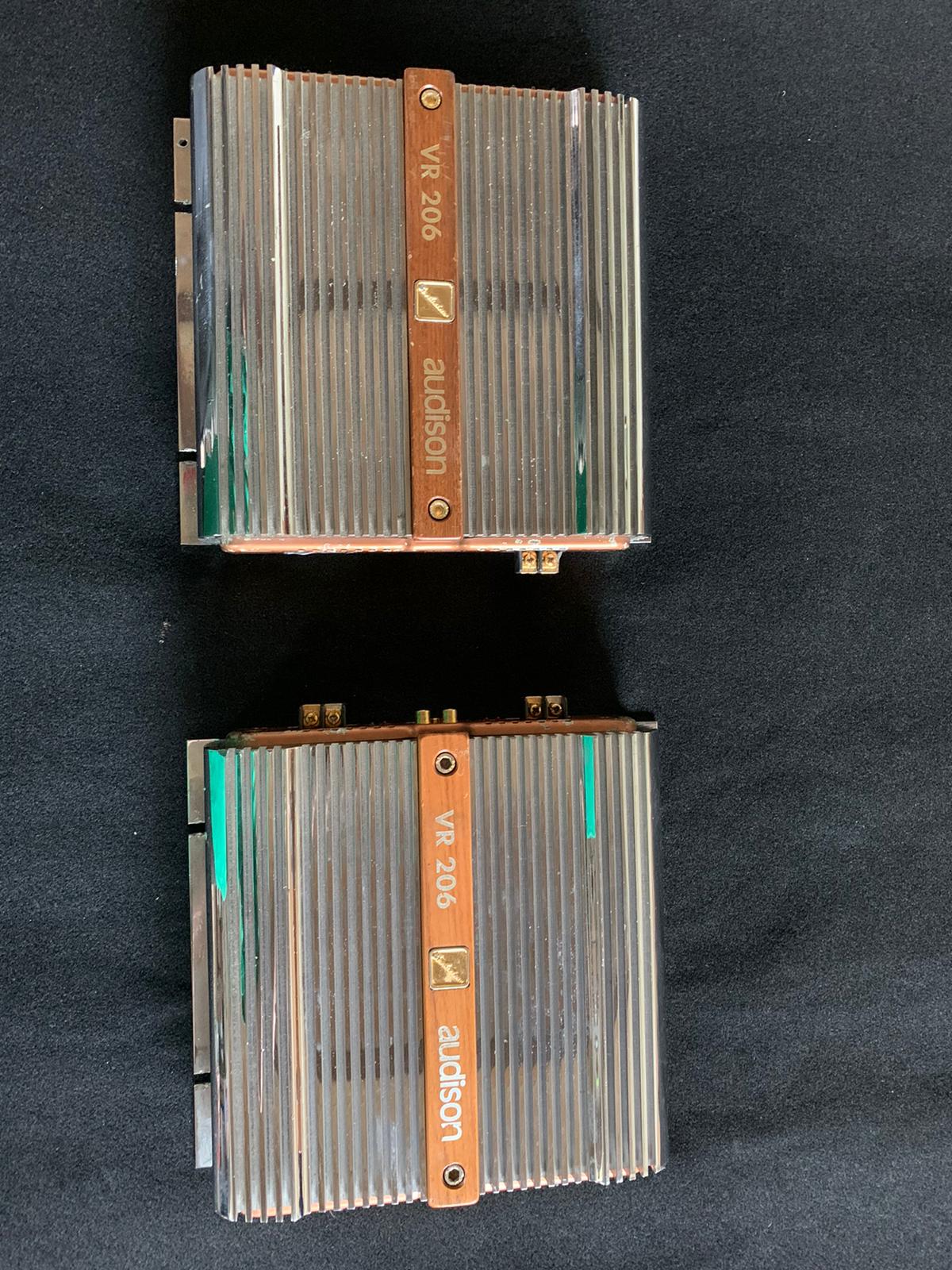

Alla fine ho deciso di montare 2 Audison vr206 evoluzione. ne metto uno per porta a 8 ohm

Mah, sono dei discreti amplificatori per SQ, non li vedo molto adatti all'auto da urlo, almeno fossero i 209... i 206 non fanno della potenza la loro dote migliore

Dude ha scritto: 25 ott 2020, 20:53 Mah, sono dei discreti amplificatori per SQ, non li vedo molto adatti all'auto da urlo, almeno fossero i 209... i 206 non fanno della potenza la loro dote migliore
La casa li dichiara in mono a 4 ohm 250 watt, io li userò a 8, e dato che i driver sono da 140 pensavo potessero andare bene..

Si lo so, ma è una persona di fiiducia, fosse stato un annuncio su internet nemmeno lo avrei considerato. Dude dice che non sono il massimo questi audison, altri dicono che per pilotare qualitativamente i driver a tromba sono il top, ormai non so piu cosa pensare, comincio ad essere depresso T_T

Candyman ha scritto: 26 ott 2020, 10:46altri dicono che per pilotare qualitativamente i driver a tromba sono il top
Ah, scusami, non so perché ma mi ero convinto che ci volessi pilotare i woofer.
Allora ok, vanno benissimo.
250W non li erogano nemmeno se piangi in turco, ma per dei driver per alti ce n'è d'avanzo di quel che possono fare quei VR206.
Che, sia chiaro, NON ho detto che non siano il massimo, anzi li ho definiti buoni per SQ, semplicemente non li vedevo bene per una sezne medio bassa da urlo (avendo capito male le tue indicazioni)

Ok mi hai tolto un masso dallo stomaco. Si, i driver sono gli rcf nd950 da 1,4 pollici, e li taglierò dai 1200hz in su. Metto un ampli per driver in modo da farli lavorare a 8 ohm
