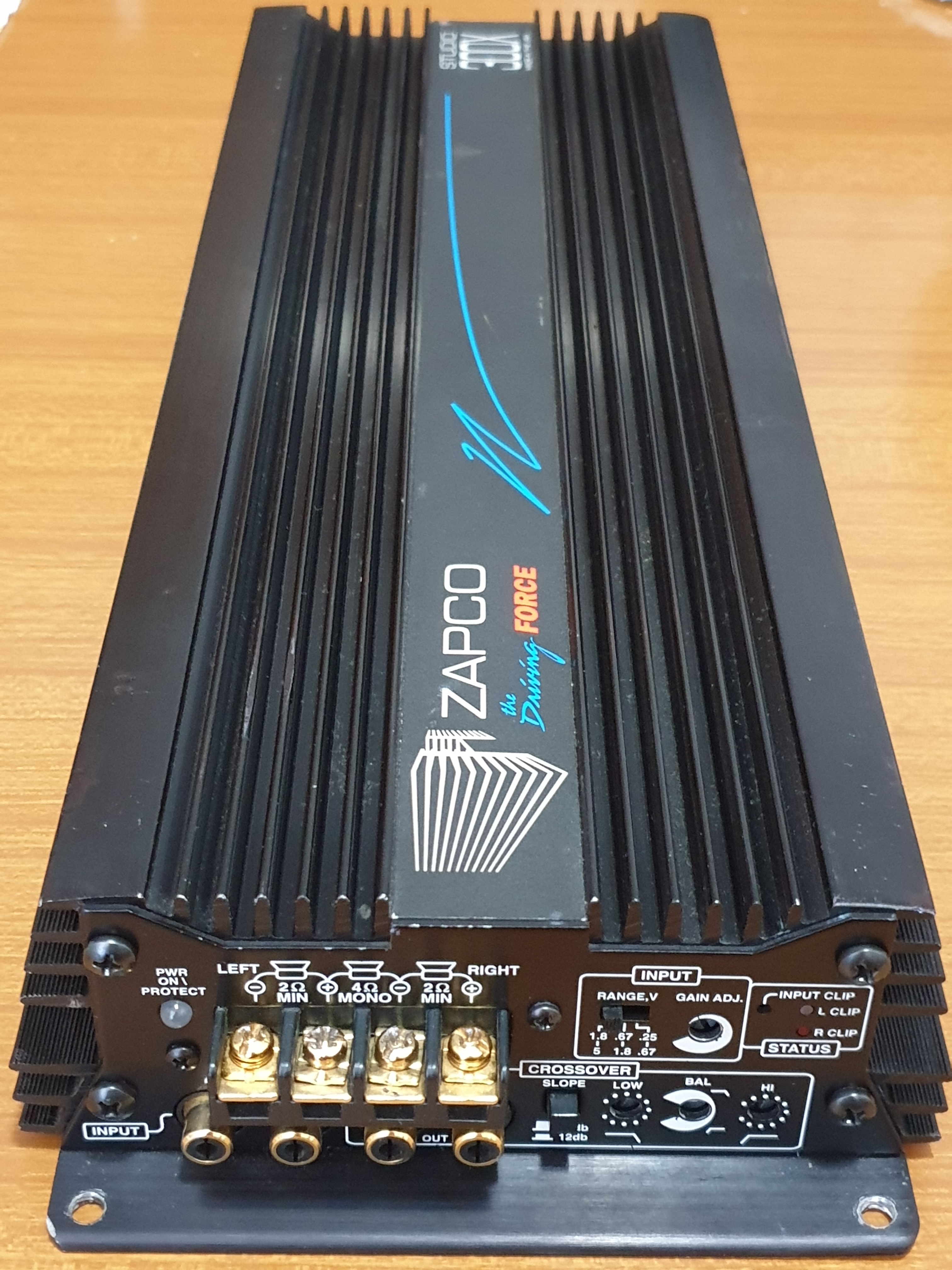

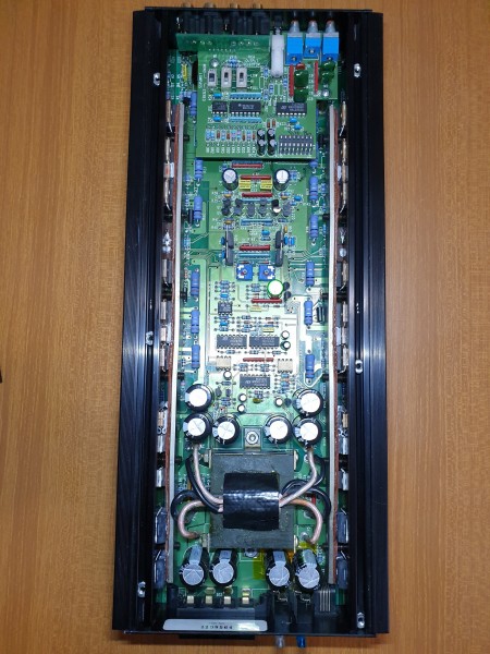

Oggi sono riuscito a metterlo in macchina :D
Testato per più di un ora a volume quasi sempre sostenuto e per ora sono più che soddisfatto :D .. dopo la prova era decisamente caldo non ci si teneva la mano sopra sia a lui che allo steg invece l'hcca sul sub che lavora a ponte su 4ohm era appena tiepido ^^ .. mi devo decidere a trovare il modo di fargli un ricircolo d'aria nel doppiofondo d'estate mi fondono ..
Considerando che hanno la solita potenza è decisamente più compatto lo zapco..
Metto anche qualche altra foto..

aimè non ne capisco, ma a vederlo... bel lavoro!
se proprio devo... metterei due fusibili uguali... ^^

Hai fatto un ottimo lavoro!
E comunque il gx in basso è una bestiaccia, con una rinfrescata ai cap sa il fatto suo!

Brian ha scritto: 22 giu 2020, 20:54 aimè non ne capisco, ma a vederlo... bel lavoro!
:yes: Gia fatto :) ho messo due da 15A invece che da 20 come da specifiche.. la foto l'ho fatta prima aveva uno da 15 e l'altro da 25 come si vede dal colore ^^

Spirito hai fatto un buonissimo lavoro ottimo il recupero del pcb, piange sempre il cuore vedere uno studio messo cosi... ho avuto il 500 sul sub e mi ha sempre soddisfatto

Effettivamente era stato un po maltrattato -.-
