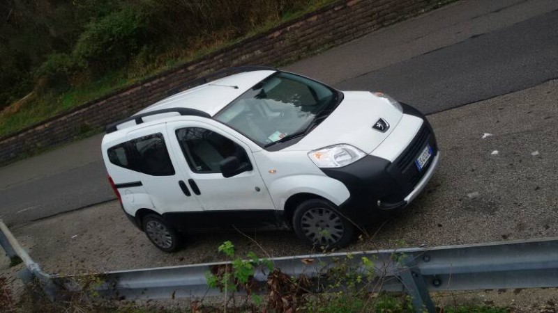

Ho un Peugeot Bipper Tepee 1.4 a benza:

ora son proprio a piedi..
Un ora fa son rientrato e tutto ok, ora vado per riaccendere e non fa lo scoppio. La batteria è ok ma non va in moto!
Sarà la mia ragazza che mi manda ha fatto il malocchio
Re: Strano problema agli amplificatori
Non gira neppure il motorino di avviamento?Alex83 ha scritto: ora son proprio a piedi..
