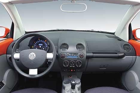

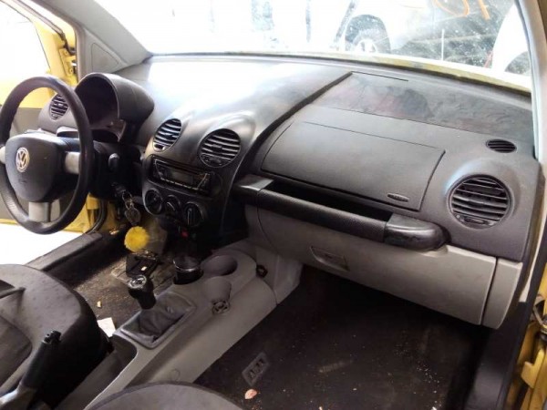

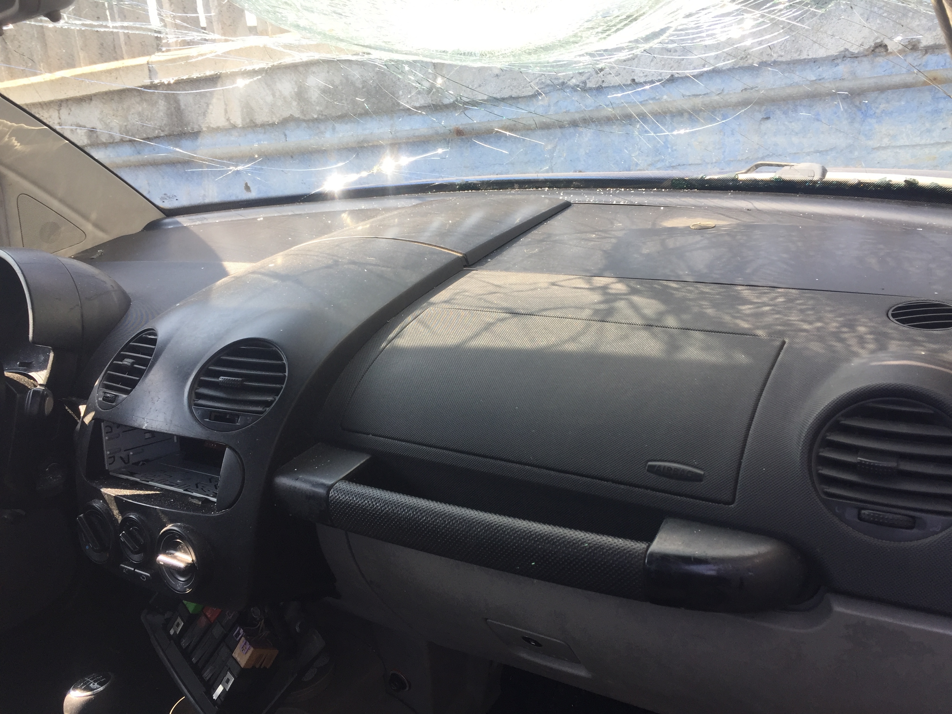

Mentre i tweeter sarebbe stato meglio metterli frontali sul cruscotto? Me li hanno incassati lateralmente, al posto degli originali

Ok fatto, la foto centrale non rende molto, i tw sparano molto lateralmente, io li vorrei mettere con i supportino Coral frontalmente, magari il lato dx leggermente inclinato alla guida

Non capisco se hai una predisposizione per il medio a cruscotto o no, comunque i tweeter vanno bene sul triangolo, se li inclini verso di te' il sx poi dovresti ritardarlo se no è in asse lo sentiresti troppo, andiamo sul complicato per un impianto entry level da neofita
