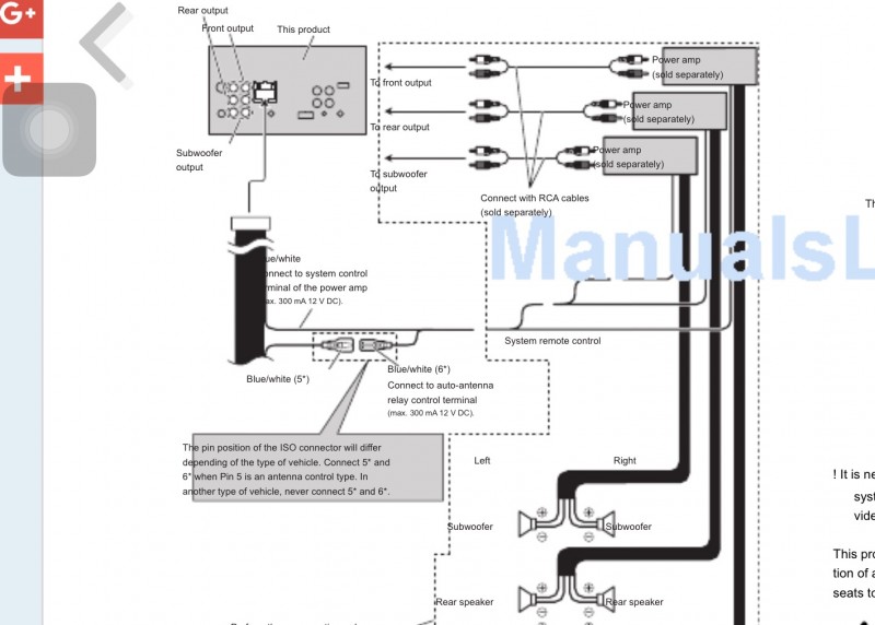

Adesso mi serve una risposta urgentissima!!
Mi resta da collegare i cavi RCA alla sorgente AVH-X2600BT.
http://www.bing.com/images/search?view= ... ajaxhist=0
Questa foto aiuta, ma per una maggiore sicurezza ditemi sé procedo bene.
Collego il cavo RCA per il front alle prese in alto (per capirci meglio in corrispondenza del 10), mentre il cavo RCA per il sub lo metto all'ultime prese (in questo modo restano libere le due RCA centrali).
È giusto?

Re: Pioneer o Alpine
il "10" é un fusibile...19Cesco81 ha scritto:Capito!!
È giusto?
Comunque "credo" di si..... Sul manuale dovrebbe esserci scritto quali sono le "front" e quale le "sub".
Comunque é sicuro,che quelle centrali sono "rear".
Aspetta che do un occhio al manuale......
- Messaggi: 12656
Ecco qua.... Come dicevi tu.
Le prime due in alto FRONT
le centrali REAR
le due in basso SUB
