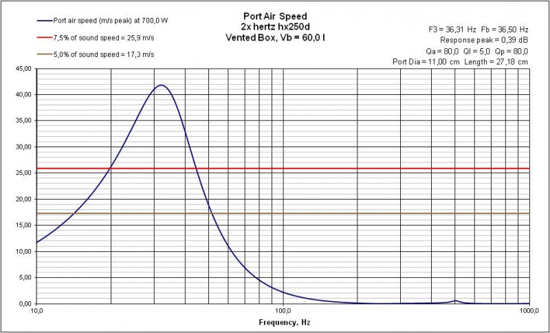

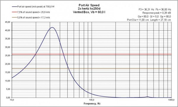

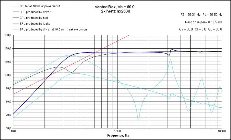

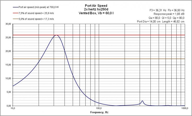

Ciao Pietro,
si ricordo la cassa , in effetti mi pareva che ad occhio c'era troppo poco spazio tra la parete posteriore del box e l'ingresso del tubo . Infatti essa dovrebbe essere almeno uguale al diametro del tubo (quindi 11cm e non 7cm).
Per quanto riguarda il progetto 60litri va benissimo per la tua configurazione , il tubo mi risulta però troppo piccolo di diametro che dovrebbe essere invece non meno 14cm ma la lunghezza a parita di accordo (36,5Hz) diventa 47cm (per una potenza di 700W nominali)
In allegato la risposta , e l'effetto del tubo attuale e quello da 14cm.
Potresti smontare e tappare il foro del tubo attuale , e mettere il tubo da 14 di lato mi pare che la cassa fosse abbastanza larga ma devi vedere se passa dietro ai woofer.
Il tubo quello arancione per l'edilizia va bene , esiste da 14 esterno non so quanto sarà interno se me lo fai sapere ricalcolo la lunghezza.
Il fono assorbente non occorre , MDF era meglio da 25 ma non è gravissimo da 19mm
Tutto questo con i parametri dichiarati sul data sheet , se vuoi una cosa più precisa i woofer andrebbero misurati.
Che ne pensi?

Ciao,piet77 ha scritto:Intanto grazie per le risposte,non capisco bene i tre grafici,il secondo mi pare sia quello nella mia attuale configurazione,a quanto sarei accordato ora a (36,5Hz)?non so quale sia il miglior compromesso con questi sub e come dovrei accordare la cassa se più in alto ancora(non credo più in basso)
Domanda..e se invece ne metto un altro di tubo di diametro uguale o minore a quello che ho attualmente?
il primo grafico dovrebbe essere il risultato che hai adesso (cassa da 60litri accordo 36,5hz) , che è al limite di discesa per questi sub ed hai un discreto punch non varierei la cassa quindi , il tubo più largo non cambia il risultato di questo grafico.
Il secondo ed il terzo gafico mettono in evidenza solo la velocità dell'aria nel tubo con 700W nominali (su 4Ohm) : il secondo gafico è con il tubo attuale (vedi , supera il limite rosso) ed il terzo grafico è con il tubo da 14 che va bene.
Come dicevo , l'accordo dovrebbe essere attorno ai 36,5Hz considerando i paramentri del datasheet , anzi a tal proposito : mi fornisci le misure esterne della cassa? Così faccio un calcolo al volo anche io

Ottimo! Grazie della guida , quindi se non erro un tubo di diametro esterno 14 diventa interno 13,4razgriz ha scritto:i tubi da 140mm hanno spessore 3mm
http://www.lamplast.com/newcataloghi/ca ... ilizia.pdf
@Piet77 : il tubo da 13,4 (interno ) x 41cm lungo
