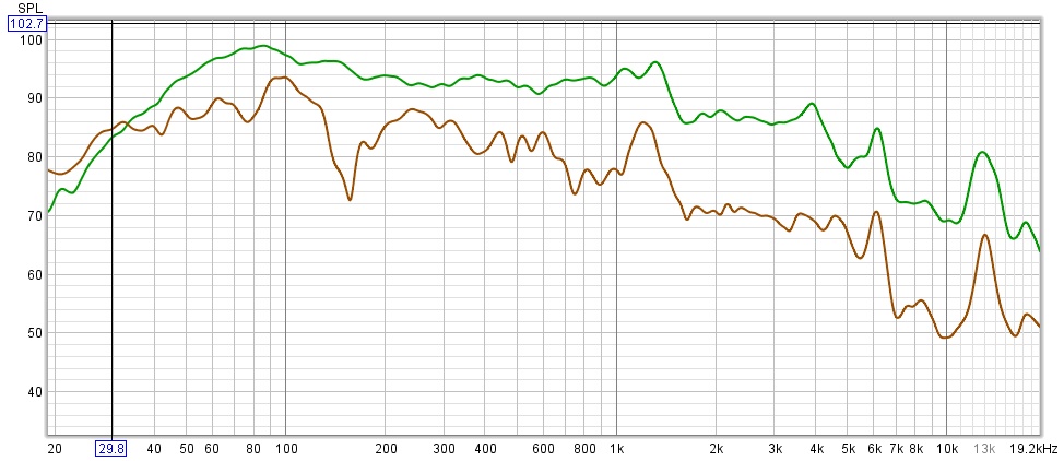

Ci tengo a mostrarvi questa immagine, soffermandovi solo sull'andamento delle curve:
Ebbene queste sono le risposte flat in abitacolo, installati nel medesimo volume DI DUE WOOFER COMPLETAMENTE DIVERSI, in questo caso un Anarchy 706 (curva rossa) ed un Vipera F6 (curva blu). Diversi materiali di costruzine, diversi parametri T/S. L'unica grossa differenza e' da 1600hz in su, perche' il vipera e' in pratica un piccolo sub e non sale manco se lo preghi in ginocchio!
Quello che personalmente mi viene da dire e' il seguente:
1) la bonta' di uno speaker NON si evince da una RTA, come vedere parliamo di due curve quasi identiche su due speaker differenti!!
2) l'installazione in auto e' una cosa FONDAMENTALE, perche' sara' la sua "installazione" (volume, orientamento...) a suonare, potete mettere il miglior speaker del mondo ma installato di cacca suonera' di cacca, senza se e senza ma!!
E sul punto 2 in realta' ci si collega ai crossover, perche' migliore sara' l'installazione in auto e piu' facile sara' gestire lo speaker, oltre, cosa non da poco, a dover meno intervenire con l'equalizzatore!
Come ultima cosa, per farvi rendere conto anche di quanto diceva Nostromo sulle problematiche in auto, eccovi la misura del Vipera F6 in campo vicino a porta aperta e misura al punto di ascolto a porte chiuse, ecco a cosa andiamo incontro installando uno speaker in auto!!
Direi che di carne a quocere ce n'e' in abbondanza, non fate i timidi e dite la vostra!
Agganciandomi all'ultima parte, in aggiunta a quanto gia' detto, prima osservazione che mi viene da dire, visto che parliamo di auto, e visto le tantissime problematiche dovute ad un'abitacolo tutt'altro che idoneo "alla musica" e' la seguente.
