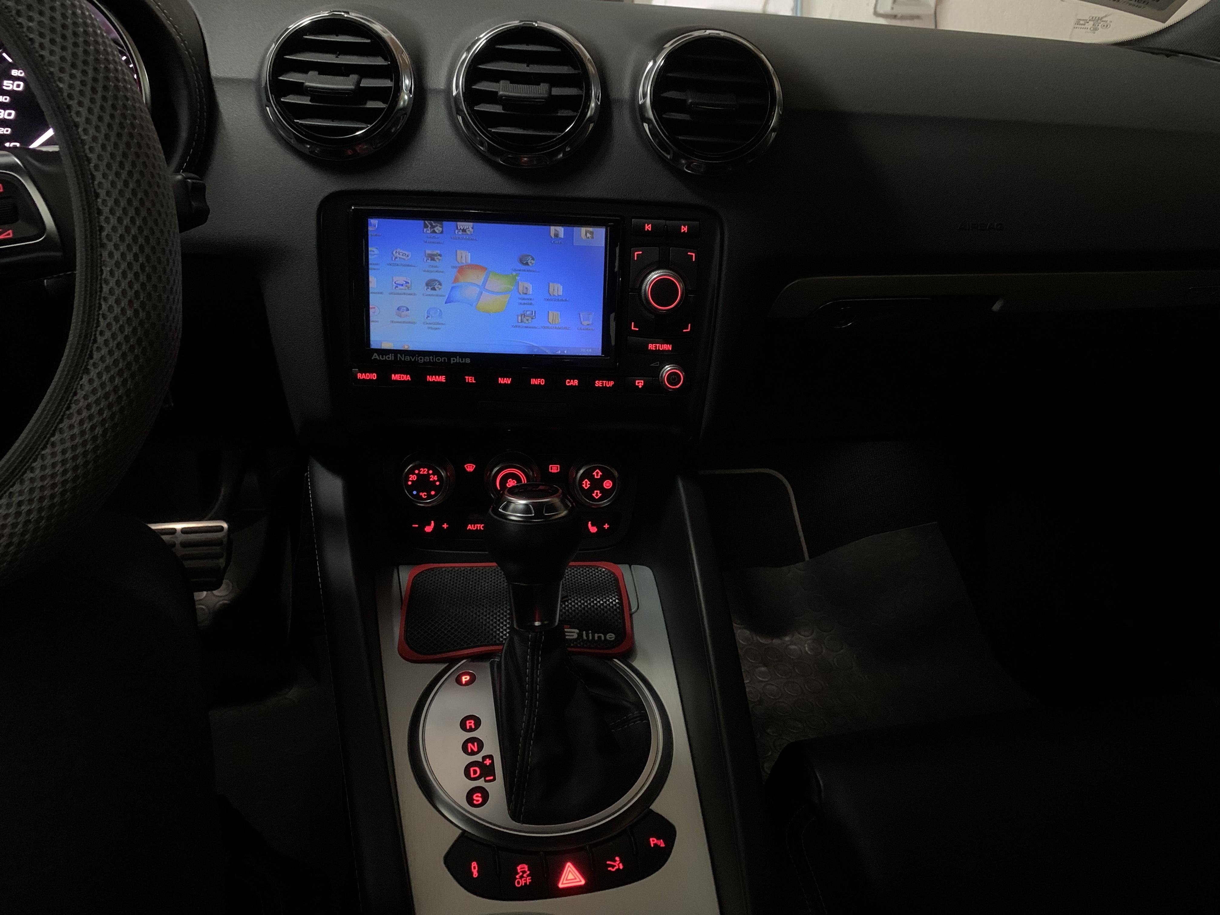

Salve a tutti, monto un discreto carPc su Audi Tts che ho assemblato io stesso diversi anni fa, vorrei aggiornare un po’ qualche funzione e sono indeciso se sostituirlo con raspberry 4 associato a Carberry oppure aggiornare un po’ il mio come segue ma avrei bisogno di aiuto;
1) come potrei pilotare carPc da tasti del mio baci originale (Audi RNSE)? Dovrebbero esserci schede CANBUS per questo come su raspberry?!
2) come ottenere le schermate simili alle originali magari su Kodi per Windows 7?
3) vorrei CarPlay (meglio se in wireless) e per questo dovrei installare Android su una partizione in modo da mantenere Windows 7 e allo stesso tempo avere anche Android; come fare per installare CarPlay, dite sia possibile su sistema operativo Android, installare un kit presente ad es su aliexpress?
4) possiedo anche Car mirroring in wireless tramite modulo esterno ma vorrei integrare la funzione al pc tramite Android, come faccio?
Il mio attuale:
https://youtu.be/vDl6tKK_aFI
https://youtu.be/IsGYxwX0olM
https://youtu.be/0ntcnVsNLmc
