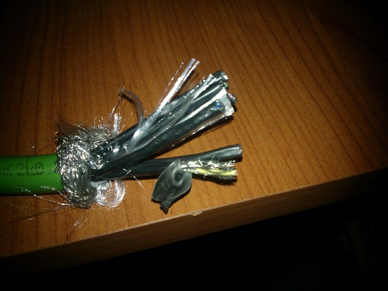

salve ragazzi.. volevo un parere su questo cavo...Secondo voi andrebbe bene per fare un 2 vie piu sub in modalità semibilanciata?E' un cavo schermato con un ulteriore schermatura sulle singole coppie...ogni fila ha una sezione da 0,35mm. Viene utilizzato per segnali con 1Vpicco-picco...

Marca e modello del cavo..????

La marca non ricordo ( se non ricordo DESINA) e non ha niente a che fare con il settore audio era per sapere se con un unico cavo si possono fare 6 linee analogiche Anche se a me non serve

Quanti cavi ha dentro? Io con un cavo lan (4 coppie ) ci ho fatto un cavo 4 canali con ogni coppia polo caldo e polo freddo

Ma ad alto livello o a basso livello?

Sembra ci siano 6 coppie...bhooo...msmgpp ha scritto:Quanti cavi ha dentro? Io con un cavo lan (4 coppie ) ci ho fatto un cavo 4 canali con ogni coppia polo caldo e polo freddo

Cmq basso livello...

si è un 6 coppie, ogniuna schermata e twistata... poi il cavo ha anche uno schermatura totale di tutte le coppie.. è usato in campo industriale per gli encoder e sono molto suscettibili alle interferenze ( giorni fa abbiamo avuto non pochi problemi con un encoder ) ... .. è comodo in quando ha un diametro di 11 millimetri, e dallo stereo agli ampli sarebbe molto comodo da usare...

Usali a 2 a 2...Colleghi infine la calza esterna al polo freddo (solo dal lato sorgente) e ti sei fatto un cavo semibilanciato...Come suona sono le tue orecchie possono dirtelo...
