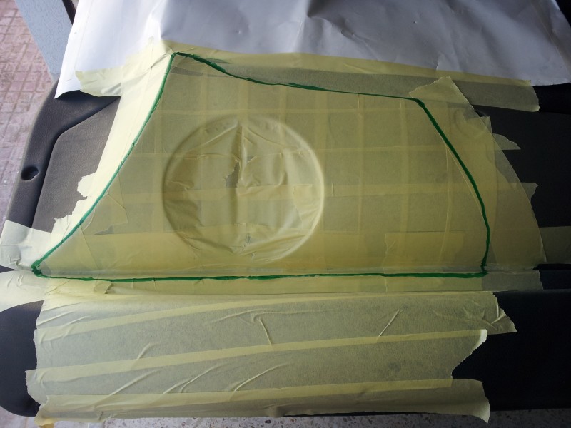

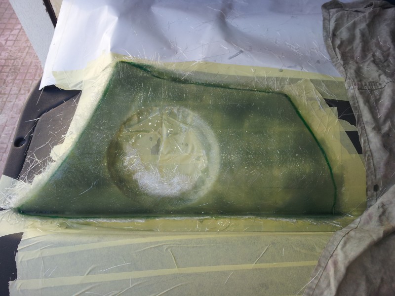

Ho iniziato a mascherare la zona interessata con due strati di nastro da carrozziere e quindi tracciato i contorni della base del supporto...
Quindi ho intrapreso la strada della costruzione di un supporto adeguato utilizzando come al solito la resinatura..........

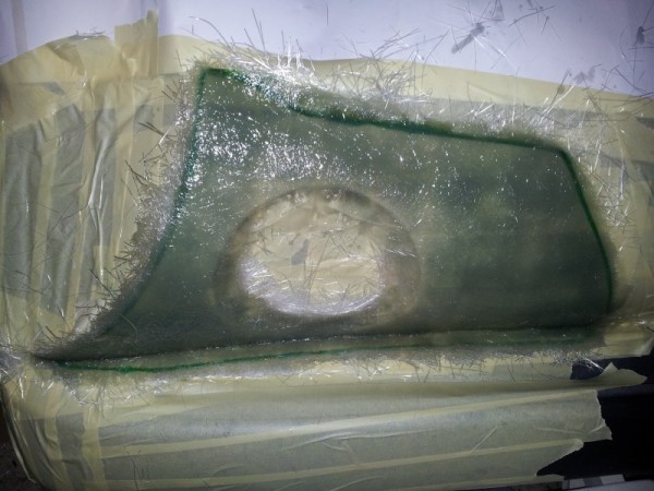

Re: LANCIA KAPPA - PICCOLO LIFTING
Poi una passata leggera di resina sul nastro e quindi un primo strato di ritagli di mat successivamente spennellati con altra resina...

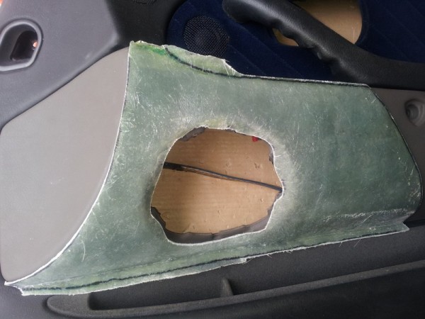

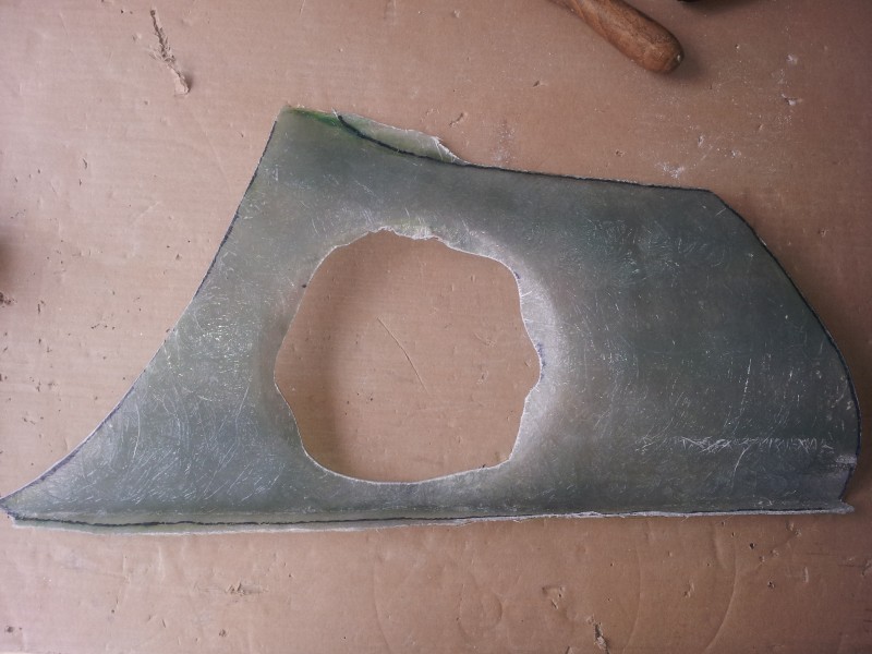

Dopo aver fatto asciugare per bene la resina (un paio di giorni) ho dato un secondo strato di mat alle due cartelle, questo per evitare che durante l'asciugatura il supporto si deformi visto che uso la poliestere.....
La forma della parte superiore e' leggermente diversa perche' nella portiera guidatore i comandi degli alzacristalli sono doppi e la consolle e' piu' grossa......

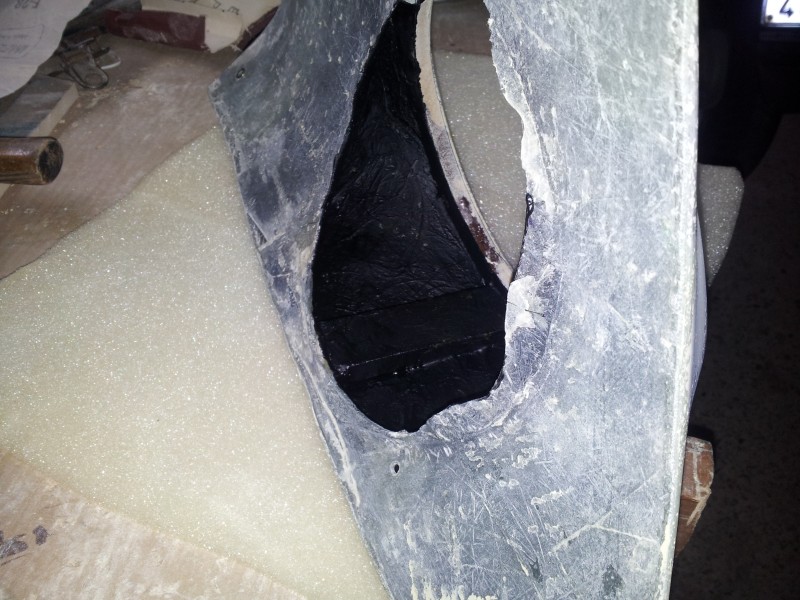

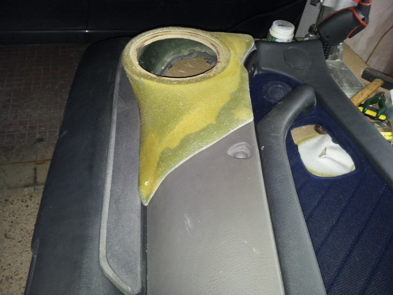

Dopo aver dato un totale di 4 strati di fibra di vetro ad asciugatura completata e' venuto fuori questo oggetto..........
e questa e' la sua posizione, ci vorra' ancora una sgrossata ai contorni ma comunque va quasi bene..

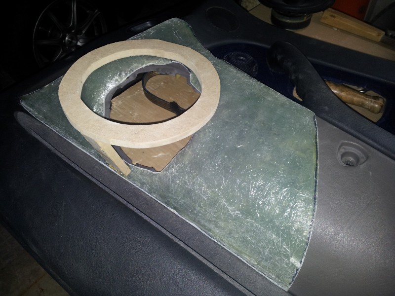

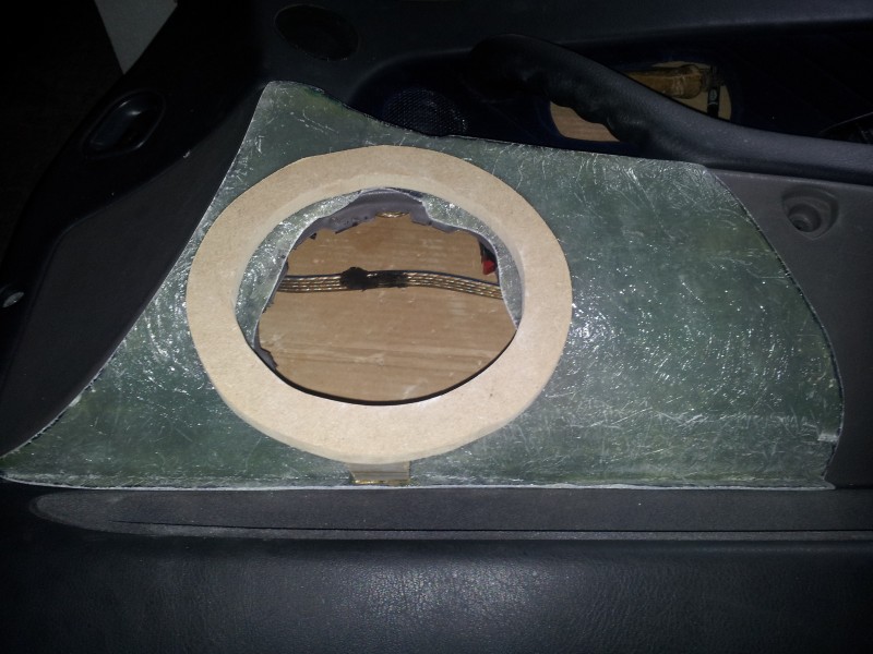

la fase successiva prevede la costruzione dell'anello che sorreggera' il woofer, il quale verra' fresato per ricavare l'alloggiamento del cestello e fissato su questa base, ma per ora va bene cosi' continuero' domani a postare le altre fasi.....

Ok eravamo rimasti all'anello.............

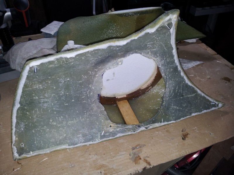

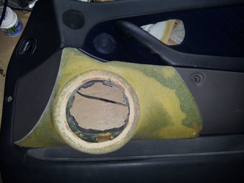

A supporto perfettamente asciutto ho dato qualche strato di mat nella zona del woofer in quanto gli angoli non sono raggiungibili ma per loro conformazione sono molto robusti.....
Dimenenticavo, prima di stendere il pile ho forato a base nei punti strategici ed ho annegato alcuni bulloncini da 4 nella resina dopo aver segnato i punti sulla cartella e forato con il trapano ,serviranno a fissare stabilmente tutta la struttura......
Come richiesto il lavoro e' perfettamente reversibile per cui si puo' asportare quando si vuole .............

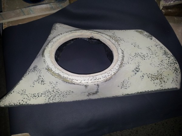

Alla fine prova di montaggio per verificare se le parti combaciano ed il corretto inserimento dei bulloni, anche per avere una prima visuale del risultato ed eventualmente fare le correzioni del caso....

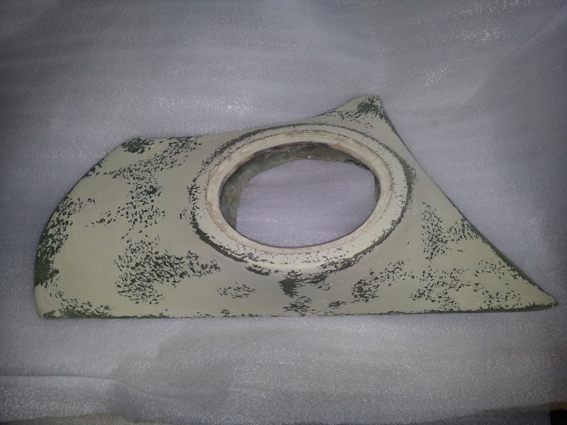

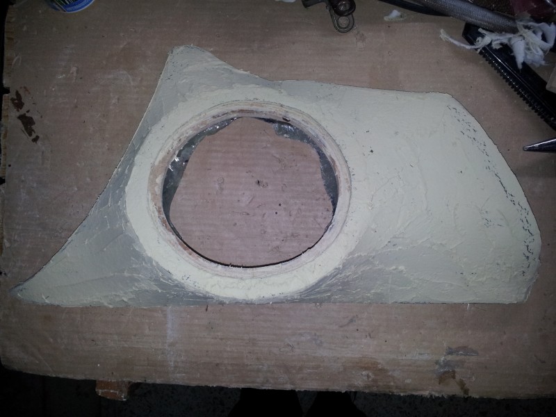

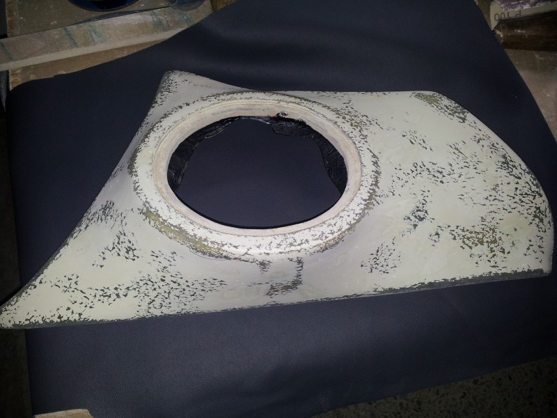

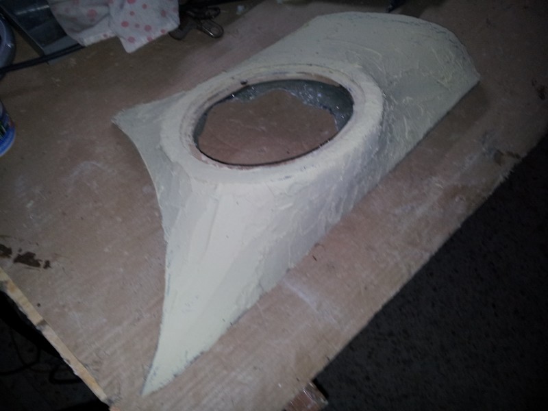

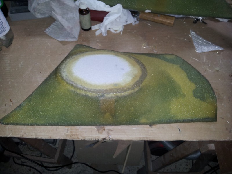

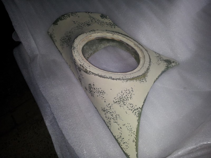

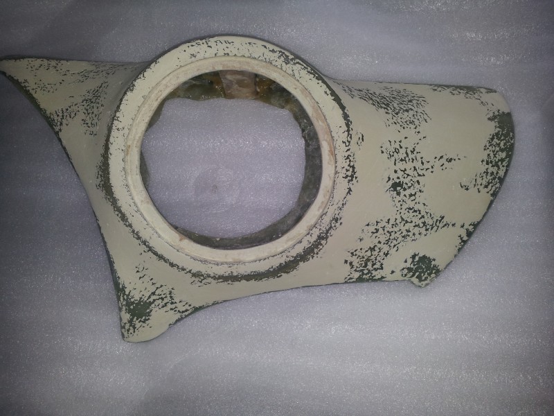

Si passa alla fase piu' noiosa e piu "polverosa" se posso usare il termine, stuccatura e lisciatura dei pezzi...........
Cominciamo con lo stucco metallico.........
Uffa, tra un post e l'altro sono passati pochi minuti ma tra le precedenti e queste foto diverse sere ...........

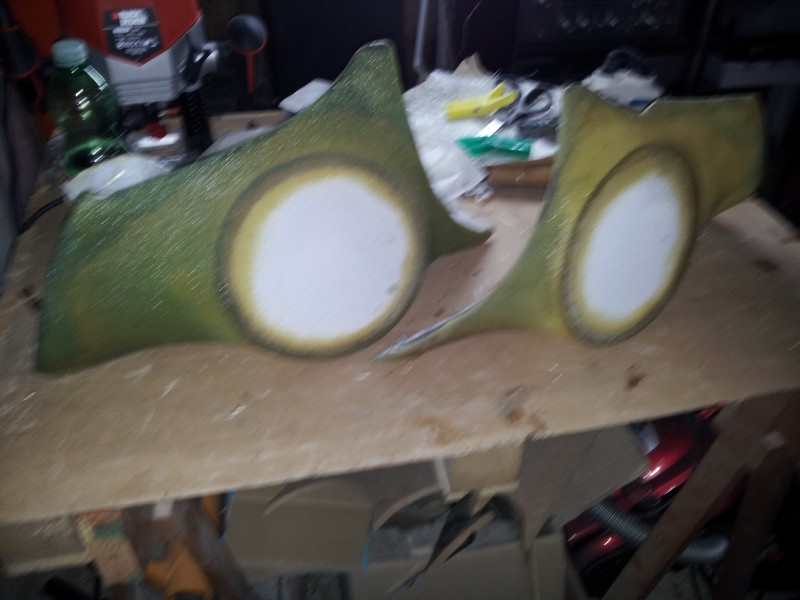

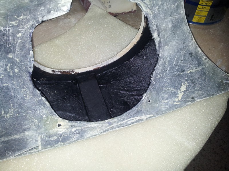

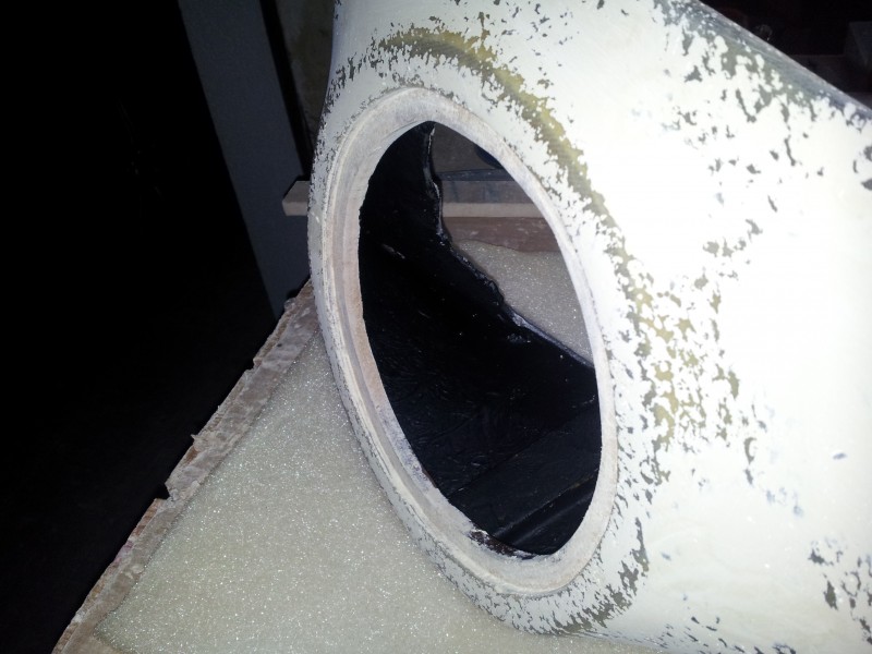

Finalmente sono pronte per passare al trattamento delle pareti interne con slim body passato a pennello con due strati abbondanti..........

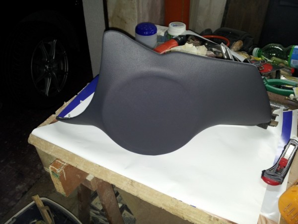

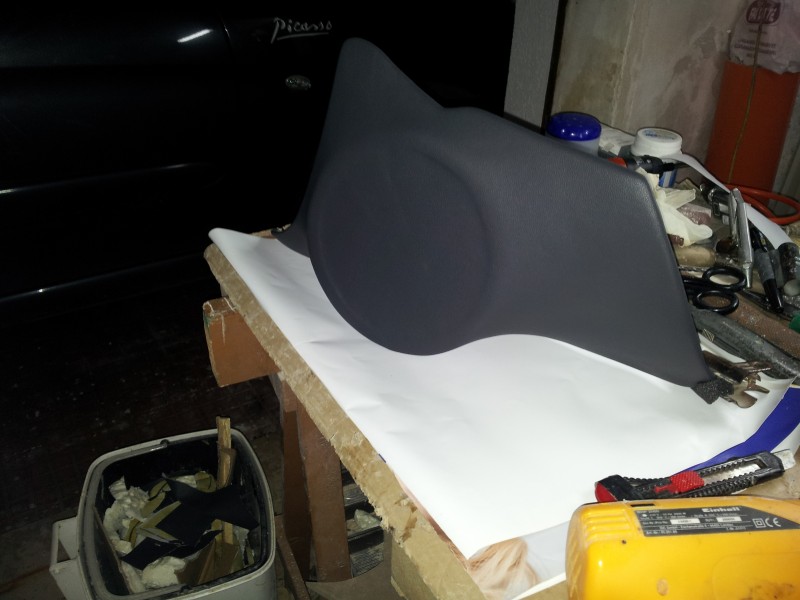

Ho preso lo sky per il rivestimento, non ho trovato il colore esatto ma fortunatamente la cartella ha i rivestimenti con diverse tonalita'
e nel complesso puo' andare............

complimenti per il lavoro...una domanda,ma con che cosa ai incollato il fliss alla base

Con del cianoacrilico (comunissima Attak )

Ottimo lavoro

Sono nuovi li ho presi dentro il budget che mi ha indicato, ma siccome l'appetito viene mangiando mi ha fatto capire che potrebbe sostituirli, vediamo come vanno io li ho avuti per un breve periodo e non sono male......

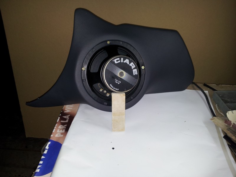

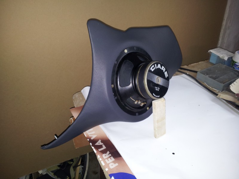

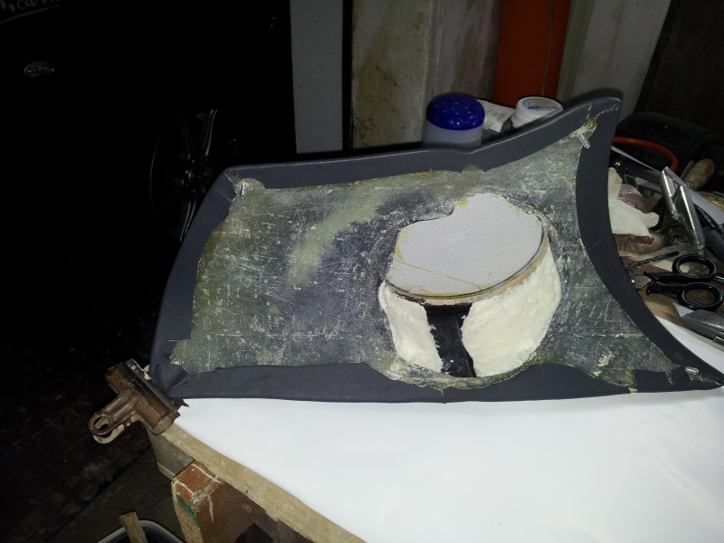

Quando la colla si e' asciugata ho preparato la sede per il woofer, tagliato ed incollato il bordo.
Quindi ho utilizzato il mio vecchio woofer non funzionante per serrare la pelle sul cerchio fissandolo temporaneamente con qualche vite per favorire il perfetto incollaggio perche la pelle dopo riscaldata con la pistola termica tende a ritirarsi un po'.........
