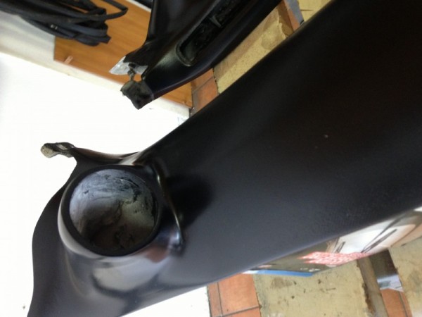

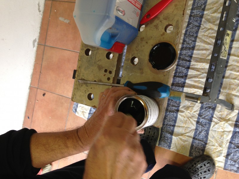

gigi856 ha scritto:davvero serve solo un velo senno il flock si impregna e diventa come se fosse tipo bruciatura ...quando passi il pennello, sulla colla vedi tutti i segni come se fosse rigato. non preoccuparti, aspetta qualche secondo e si autolivella.... riempi bene il contenitore prima di spruzzarlo... e caricane tanto sopra( la parte in eccesso la recuperi) senno ti ritroverai con delle chiazze più chiare e più scure......non metterti a spruzzare da lontano... stai abbastanza vicino (io di solito sto a circa 5/8 cm).. per essere stato abbastanza tirchio sul flock ( purtroppo non ne avevo tanto a disposizione ) a me si vedono delle chiazze... infatti prima o poi riflocco tutto ...

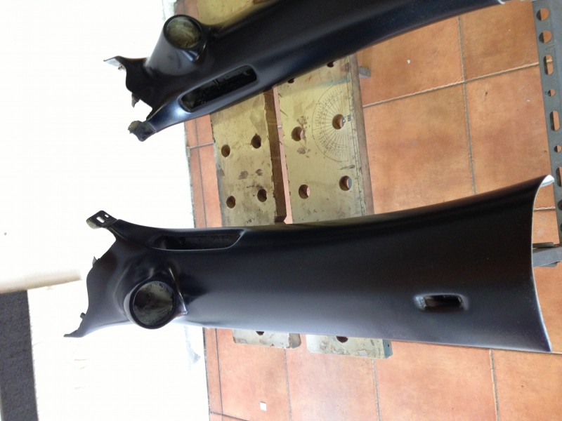

Aiuto floccatura montanti scirocco

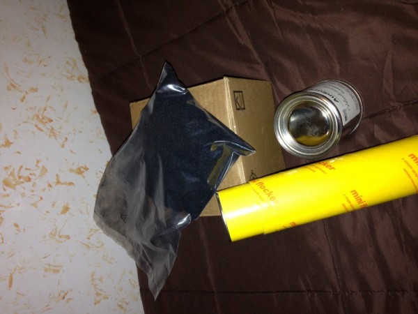

Re: Aiuto floccatura montanti scirocco

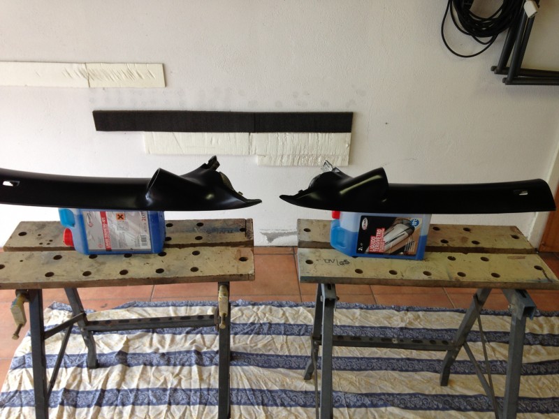

Eccolo qui il flock arrivato!!!

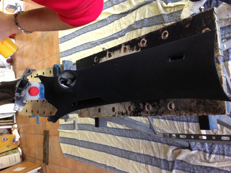

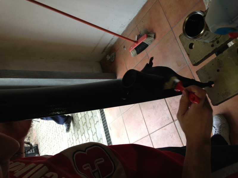

Inizio lavori

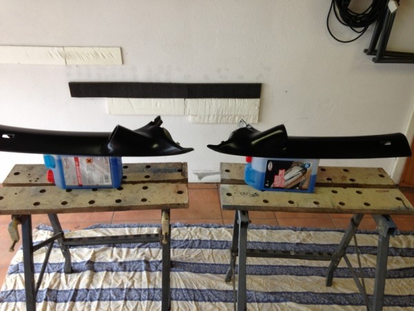

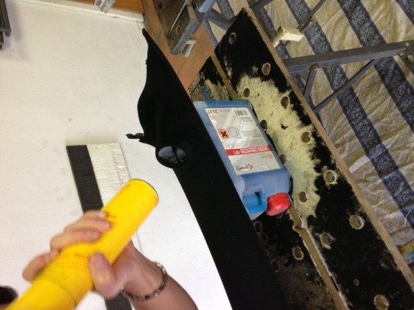

Si prosegue
Ok ragazzi ci aggiorniamo quando sono asciutti per bene quindi saranno da spazzolare
Posso dire che per fare il tutto tra stesura colla e floccatura ci ho messo circa 30 min.
L'unica cosa è che ho notato che con la polpetta c'è da farlo lentamente così non va troppo in giro il flock quindi c'è meno spreco
Confermo il fatto che è semplicissimo farlo
Calcolando che questa è la prima volta che faccio una floccatura

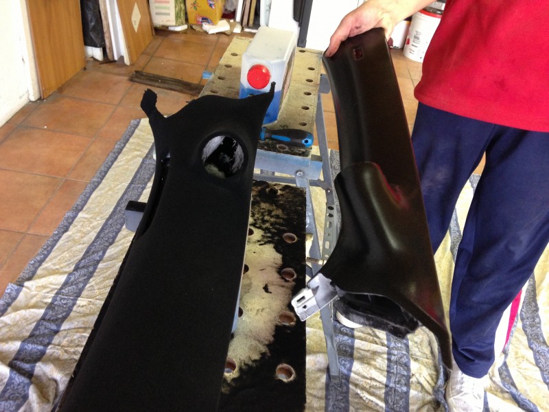

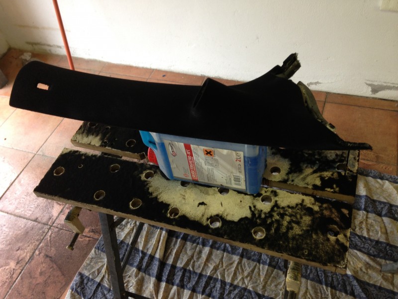

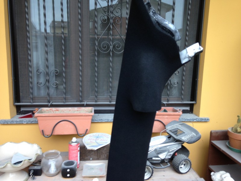

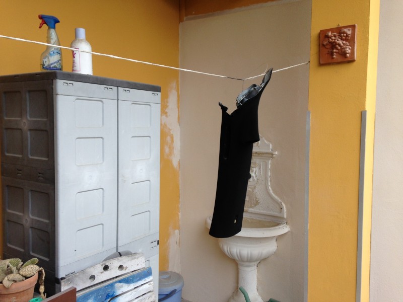

Ora li ho riposti sn casa ad asciugare x bene vicino al termosifone
Appesi come due salami

bellissimi i montanti....misa che ci faccio un pensierino ai miei
Cavolo.... Dovevi mettere un telo sotto almeno recuperavi il flock in eccesso
Comunque sembra venuto un bel lavoro..
Hai gia oreparato il pennello con le setole tagliate?
Pennello ancora non recuperato
Comunque il telo l'ho messo sotto
Dalle foto non si vede... Ma c'è.
L'unica cosa è che l'ho messo solo per terra
Io flock in eccesso è finito sopra i banco lavoro e l'ho recuperaro

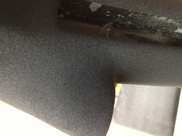

Certo
Io addirittura ho preso la floccatura di tipo nylon cioè resistente ai raggi uv a all'acqua
Almeno così mi ha detto il venditore

Rispetto ad un pezzo verniciato occore farvi un po' di attenzione in più, ma sinceramente pensavo peggio (ed il mio è un colore "bastardo" ... Grigio ghiaccio ).ginium ha scritto:ma e resistente nel tempo questa tecnica?
