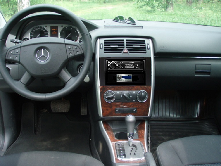

ottimo....è la stessa auto... la mia è la 180ngt , ho le bombole sotto il piano di carico...per il resto è identica.
Per quanto riguarda la radio farò una cosa del genere...solamente che rivesto la mascherina con pellicola color radica inizialmente volevo provare a estrarre il digitale dalla radio di serie e lasciarla ma la p80 è troppo comoda con l'hard disk...
per le portiere taglio la cartella e faccio un box chiuso
i triangolini sono pressochè inesistenti, i montanti piccoli, però c'è molto spazio tra triangolo e montante che utilizzerò per montare i bicchieri ad ogiva dove installare i fullrange, fissandoli al montante dopo averlo internamente rinforzato per bene.
La pecca la vedo nel cruscotto che è poco profondo ma mo questo è...

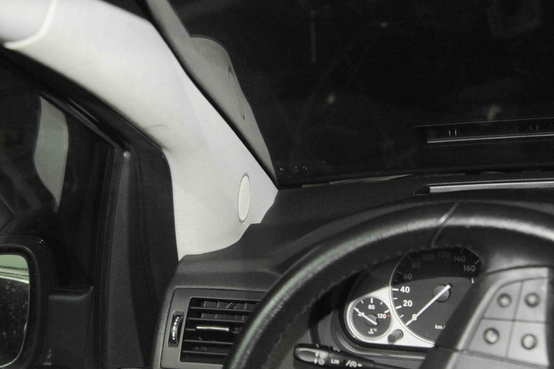

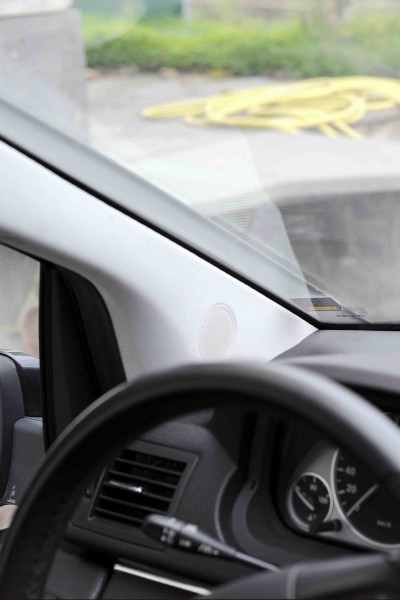

Fabio guardavo dal sito che spesso è montato con un super tweeter piccolissimo. Tu non lo hai preso volontariamente?
Mercedes Classe B "il Taxi"
Il supertweeter è incluso con l'acquisto, nella BMW lo avevo montato (avevo un altro modello di fullrange della stessa marca), ora con il nuovo modello penso che potrò farne a meno curando il posizionamento. In Asia montano i fullrange molto fuori asse per questo il costruttore da in dotazione un supertweeter.
Qui si vede come li avevo montati nella vecchia BMW
Grazie Emanuele, sicuramente i bicchieri in legno si noteranno ma non saranno fastidiosi per la visuale, i fullrange sono da 3 pollici, i bicchieri profondi almeno 10-12...vedremo poi in fase di realizzazione.
Ho pensato a questa soluzione non bellissima dal pdv estetico per avere flessibilità nel posizionamento,
La mascherina l'ho già presa su ebay, per il connettore lo faccio ex novo prendendo le alimentazioni direttamente dalla batteria,
Inviato da mio iPhone utilizzando Tapatalk
