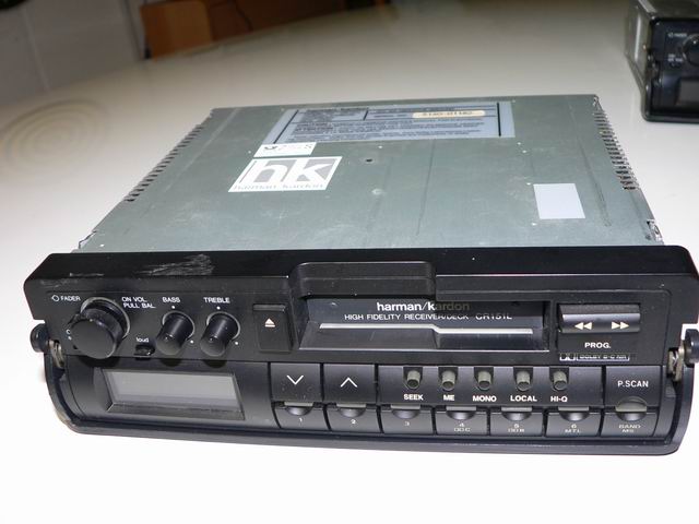

Sorgente iniziale una gloriosa HK cr151 + cambia cd Denon 1570 pilotato da un comandino Sony modificato........sostituita da qualche mese con una JWC sh1000 presa d'occasione

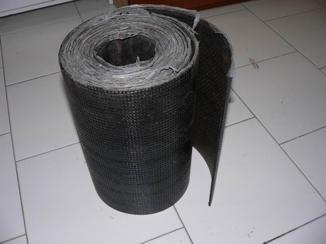

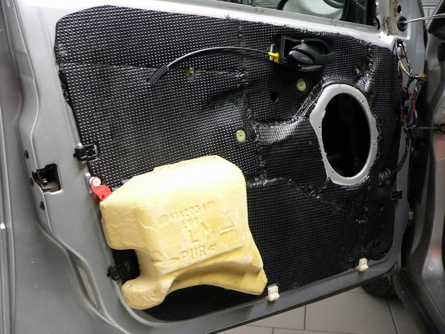

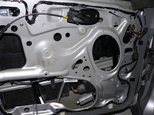

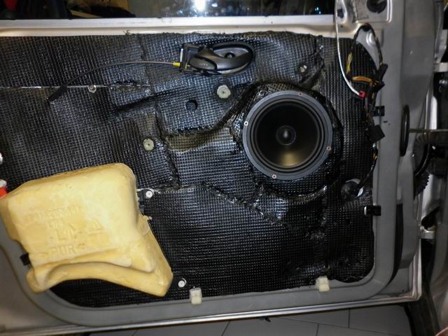

Qualche passaggio dell'insonorizzazione , ho usato semplice guaina bituminosa da 4 mm di spessore .
La stessa è stata incollata con della colla scaldandola con un phon per renderla piu morbida in modo da seguire meglio tutte le curvature necessarie. Ho ricevuto parecchie critiche sul tipo di materiale usato , però devo dire che il suo lavoro lo fa egregiamente ed è tutto ancora in perfetto stato.

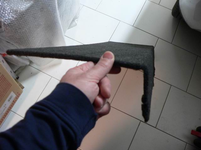

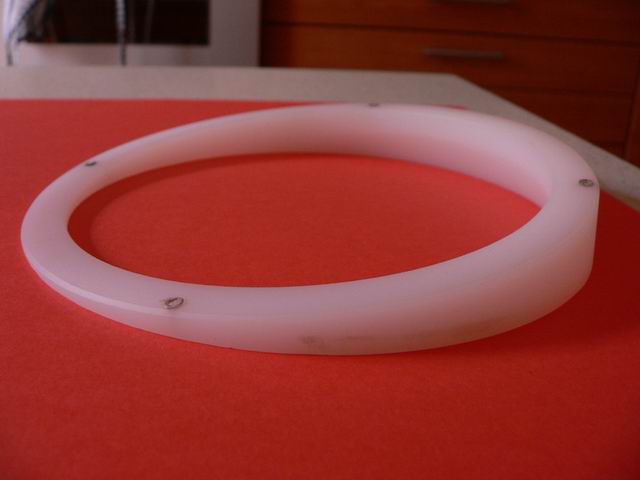

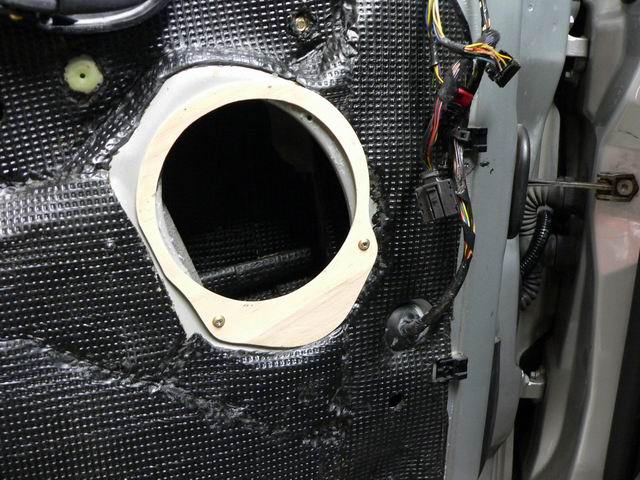

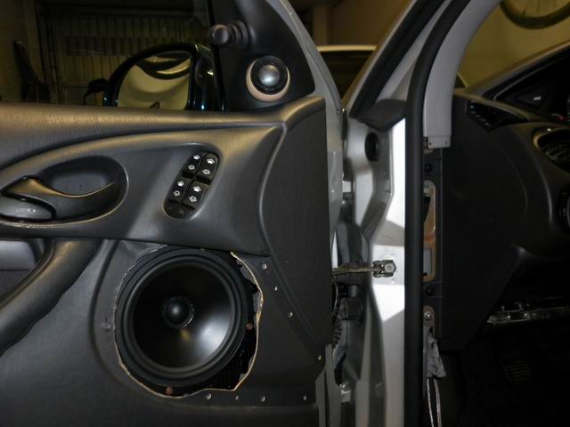

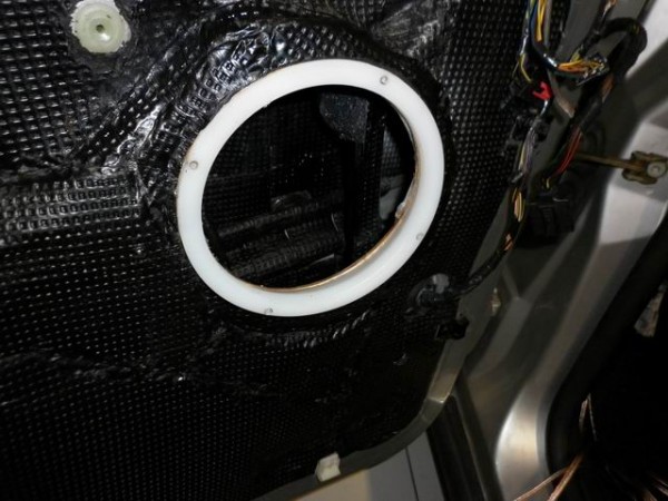

Ho poi costruito un piccolo adattatore in legno e successivamente tornito e fresato un'anello in nylon per dare un pò di angolazione al woofer , che è un datato ma sempre ottimo P17 della Vifa.

Woofer montato , si vede piu o meno l'angolazione ottenuta.

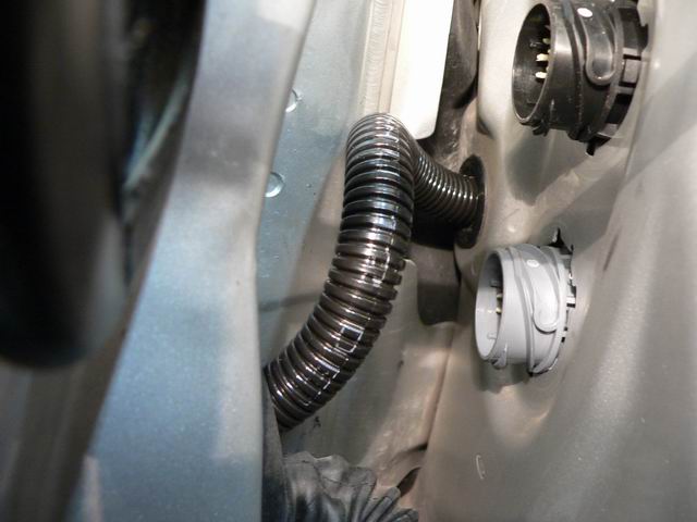

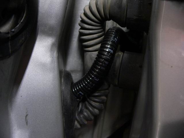

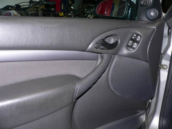

Per far passare i cavi dall'abitacolo alla portiera ho usato del corrugato industriale (non quello che si mette nei muri per gli impianti elettrici ! ) , molto resistente agli sbalzi di temperatura e alle torsioni , passando in un foro inutilizzato dal lato abitacolo e forando il gommone originale nella parte alta per quanto riguarda il lato portiera.

Quella guaina è indistruttibile...

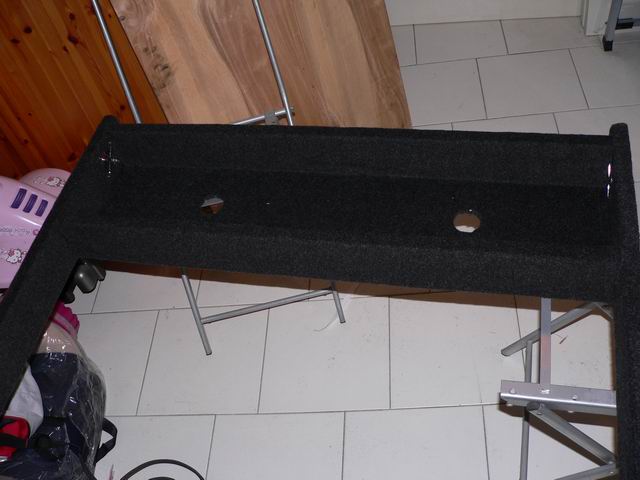

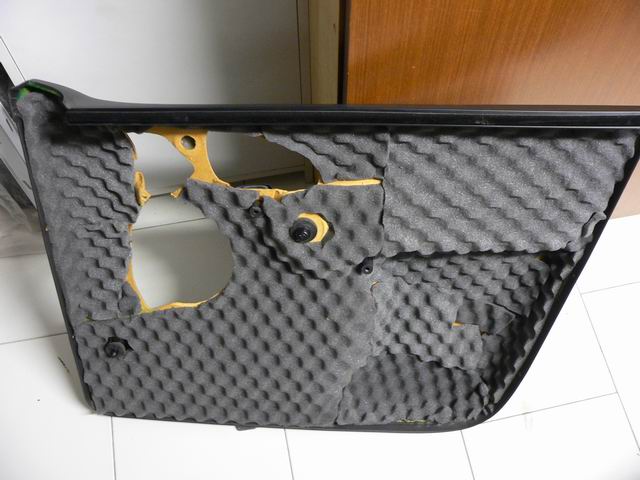

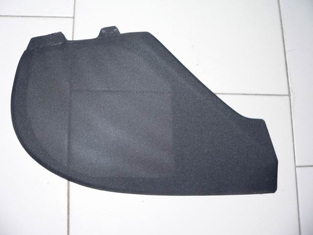

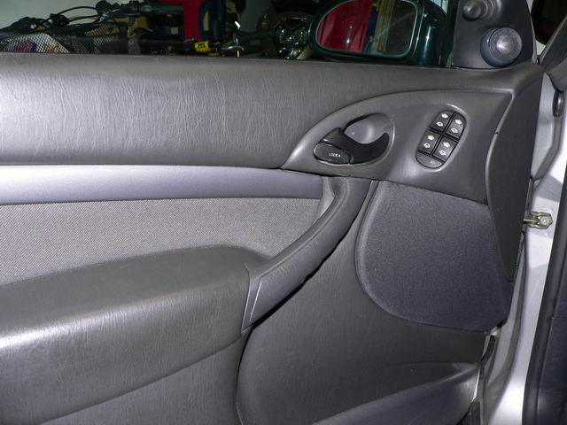

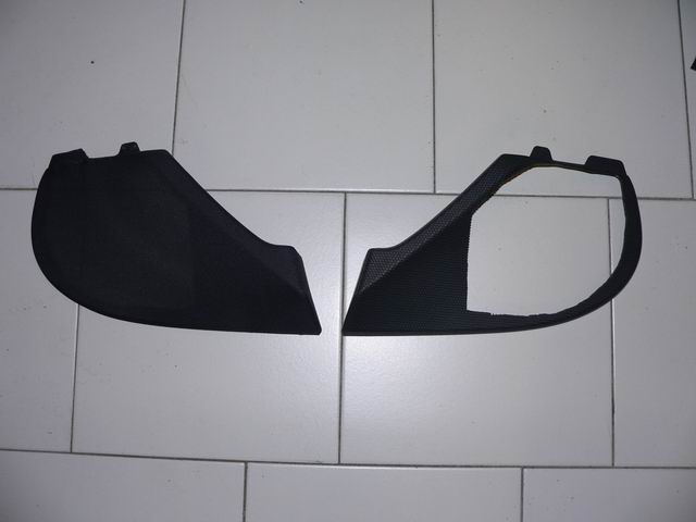

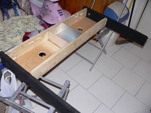

La cartella è stata rivestita di spugna bugnata internamente , poi ho provveduto a modificare la griglia originale praticando un'apertura e rivestendola successivamente con tela acustica.....lavoretto semplice e funzionale.

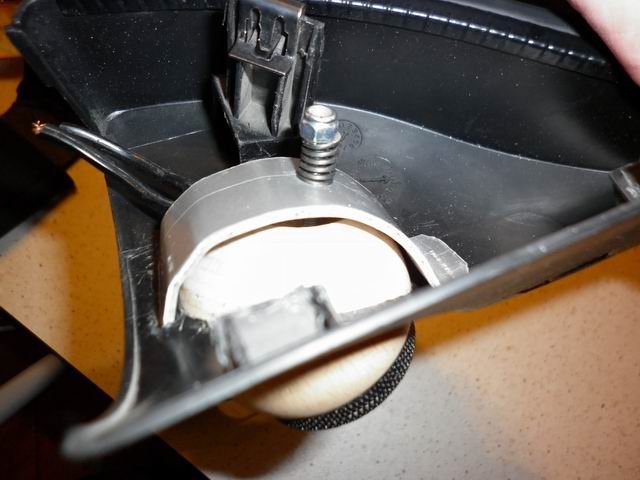

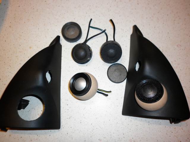

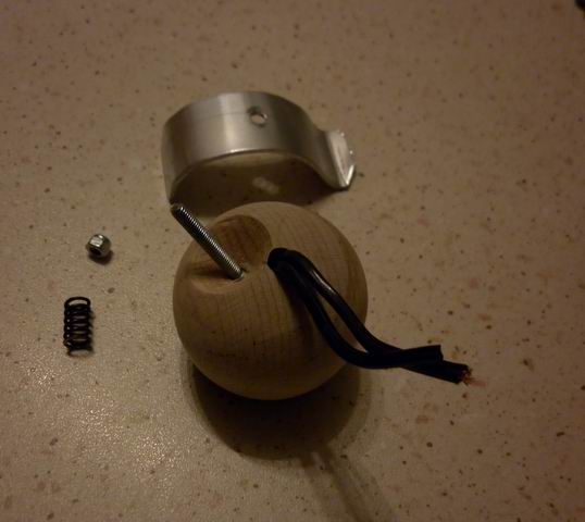

Inizialmente avevo montato dei vecchi tweeter Vifa d25 con cupola in alluminio (residuato bellico del mio ultimo impianto) rendendoli orientabili con la soluzione che vedete in foto . Le palline in legno sono state ricavate tornedo dei pomoli in legno usati per i tendaggi :D

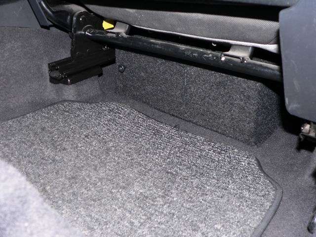

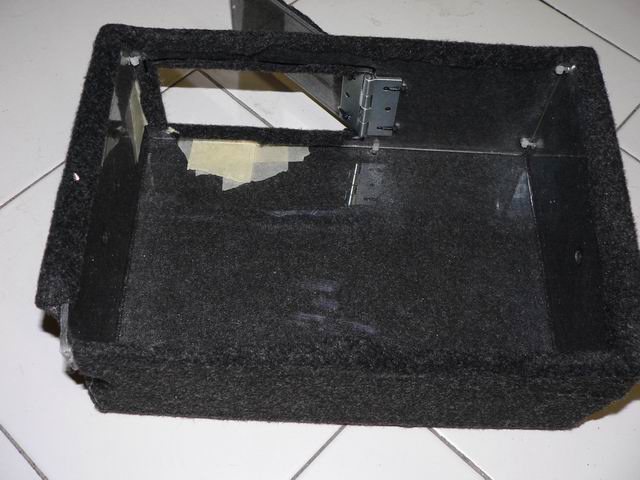

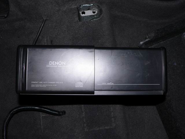

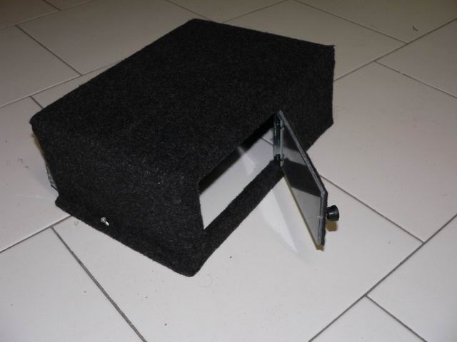

Montaggio cambia Cd sotto il sedile lato passeggero con protezione da polvere urti ecc. ecc. realizzata in plexi piegato e moquettato e montaggio comandino con relativa centralina e display.

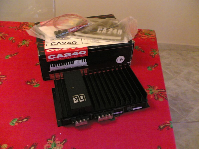

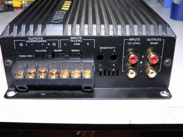

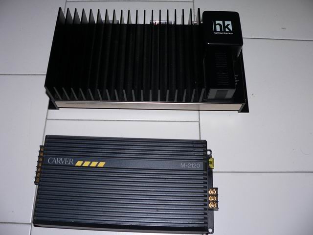

Amplificatori disponibili : n° 2 Hk CA260 , 1 HK CA240 , 1 Carver M120 .........tutta roba "recente" :D
....ci devo riflettere.

Questa invece ha sostituito la CR151 e il cambia cd ( T_T )
(devo essere sincero , ogni tanto il fascino della mia amata cassetta mi manca , ma bisogna pure evolversi un pò hehehe)

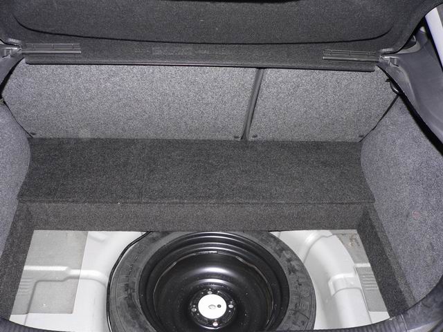

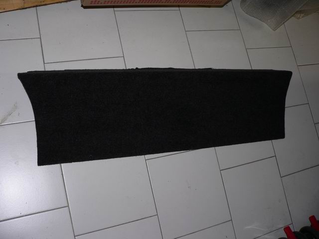

Vano baule , semplice semplice e con l'obiettivo primario di rubare meno spazio possibile per avere la possibilità di caricare passeggini & varie senza la paura di fare dei danni.
La protezione sueriore è in plexi piegato e moquettato . Il sub verrà messo in una cassa abbastanza piatta e verrà sfruttato l'incavo del cerchio ruota di scorta.

Angi e' sempre uno spettacolo vedere i nostri amati scaldapizzette .
Tra l'altro ai tempi costavano abbastanza e nonostante tutto ne hanno venduti a iosa vedo i mercatini pieni di CA 260 e CA 240 ..........
