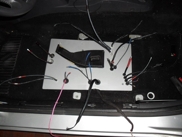

A girare, ne ho utilizzati 3 per volta...
in quel momento della foto, l' Audiosystem htl102 pilotava il sub, e sotto i sedili anteriori c' erano due Synthesis a biamplificare l' anteriore...
Avevo un bel parco ricambi...

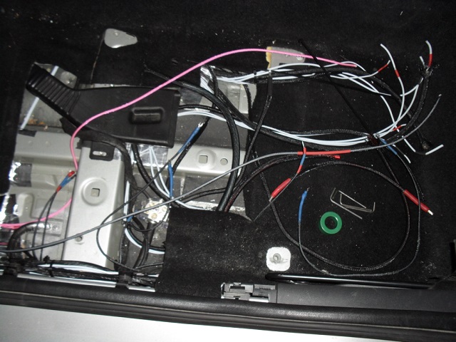

Qualcosa incomincia a prendere forma... più di una settimana per fare 2 buchi e 2 saldature...

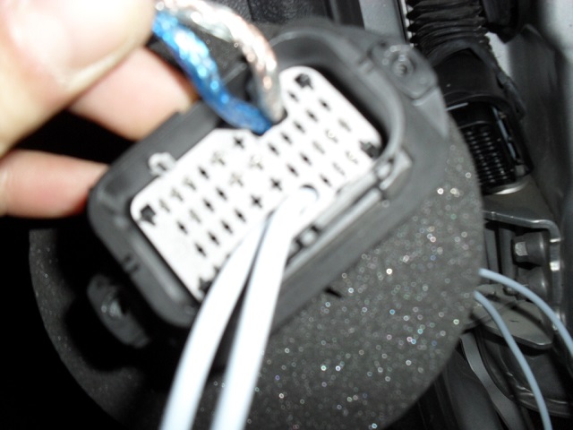

La clio 3 che connettori ha in porta dove c'è il passacavi? Quelli che si sfilano in diagonale?

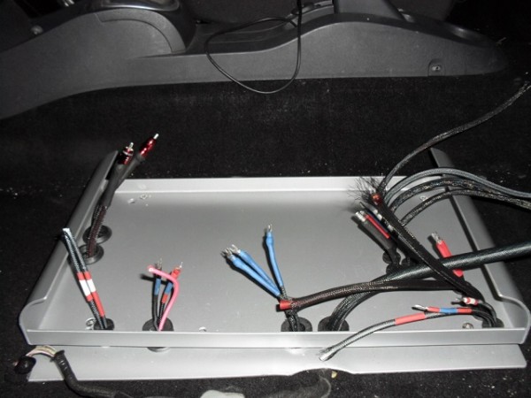

Si, se ricordo bene, si sfilano in diagonale...Il_lungo ha scritto:La clio 3 che connettori ha in porta dove c'è il passacavi? Quelli che si sfilano in diagonale?
Inviato dal mio Motorola 8700 International usando Tapatalk
Ho trovato degli spazi liberi, dove non c'erano spinette, ed ho bucato... ovviamente la calza antitaglio non passava, quindi in quel tratto manca...
Ormai che c'ero, ne ho passati 2... un Audison sonus S212, ed un supra classic 2.5mm

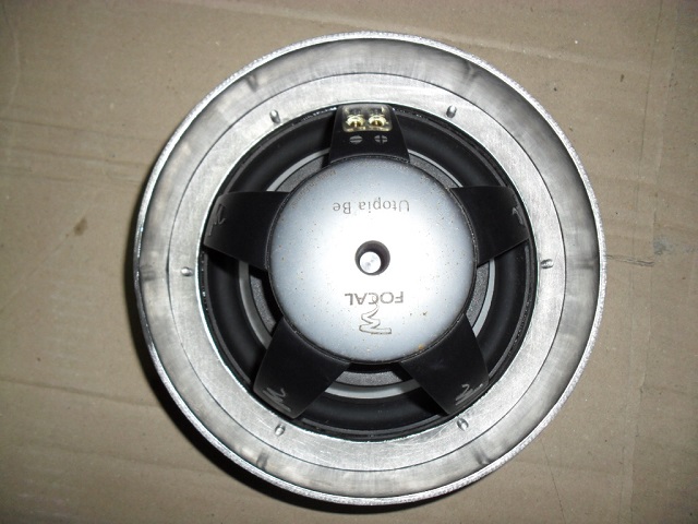

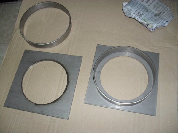

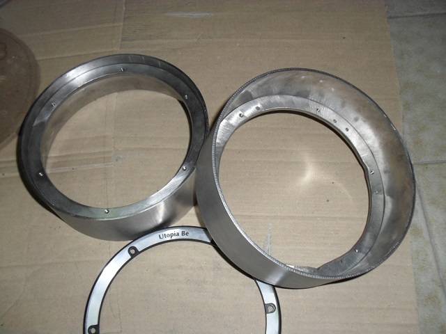

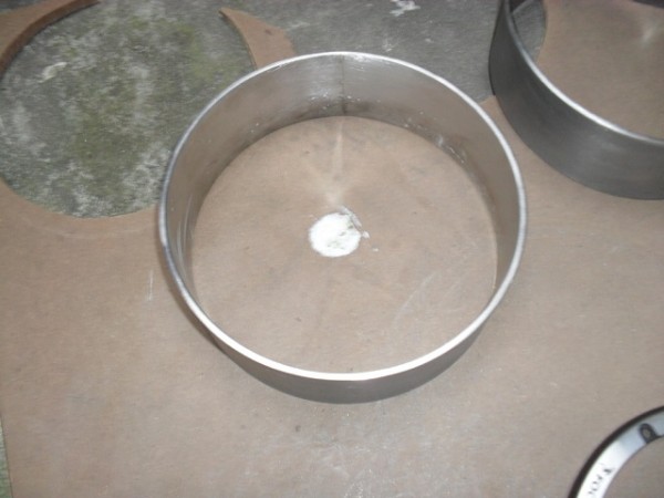

In questi giorni, ho fatto i buchi, filettati...
ed ho ritagliato l' anello inox...

A far passare i cavi nel connettore che chiude in diagonale pensavo che poi non si sarebbe riusciti a serrarli quei connettori, che i cavi impedissero il movimento diagonale ecco

EhehIl_lungo ha scritto:Belli sti anelloni!!
5mm la base dove appoggia il wf,
il resto 3mm
Fortunatamente, scorrendo anche un po il cavo pian piano, si sono chiusi...Il_lungo ha scritto: A far passare i cavi nel connettore che chiude in diagonale pensavo che poi non si sarebbe riusciti a serrarli quei connettori, che i cavi impedissero il movimento diagonale ecco

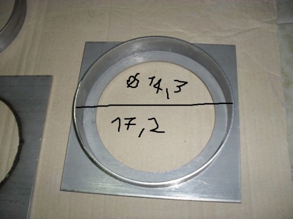

Grazie...Robby ha scritto:Penso che dei grossi problemi di sfogo non dovresti averli complimenti ottima lavorazione e manualità

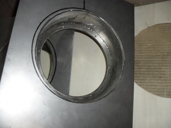

anello ritagliato "a mano" con il flex, ed arrotondato con dischetto di carta vetrata grana 40
adesso ho già in partenza 17.2cm...
Ormai che c'ero... un leggero orientamento verso l' alto per il dx, e verso il punto di ascolto per il sx, dovrebbe giovare a qualcosa... anche se non ho particolari problemi di salita nel sx...
parallelamente alla base della lamiera interna, già un po orientati ci sono di suo...

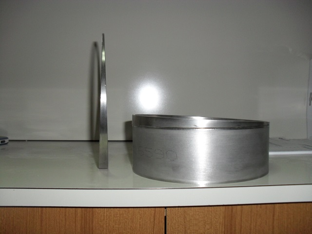

intanto i lavori procedono,
manca l' ultima saldatura, lunedi' sicuramente saranno pronti per il montaggio...
