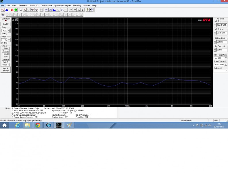

poi mi sono preso anche la scheda m audio con il microfono ecm 8000 ed ho iniziato a fare le prime rilevazioni dopo aver fatto la calibrazione della scheda , non ho effettuato la calibrazione del microfono perchè non so se puo andare bene anche un file generico dell ecm 8000 ..
dopo varie prove diciamo se il tutto è andato bene ho fatto due tipi di prove una con il rumore rosa immesso dal programma stesso truerta collegato tramite cavo jack jack all aux del mio stereo tramite scheda audio e la seconda prova con la traccia di mario hifi da usb provo a postarvi i due grafici cosi per iniziare a capirci qualcosa se è possibile in un vostro aiuto
allora ho comprato il genesis dual mono al momento, solo provato perchè essendo diverso come attacchi non lo posso collegare al posto dell audio art 200.
poi avevo iniziato a costruire la cassa per il sub ma esteticamente non mi fa impazzire quindi sono indeciso sul da farsi ,cioè tenerla cosi e fare la prova giusto per farlo suonare e successivamente fare un altra cassa oppure penso sia la situazione migliore metterlo nella ruota di scorta sempre in cassa chiusa e farci un bel doppio fondo attorno cosa che al momento mi manca..

Durante la misura , penso che il grafico era molto ballerino : devi impostare il valore di averages attorno ai 50-100 . Riprova dopo le misure

A capito quindi devo rifare le misure con averages a 50 mi aveva detto questa cosa anche Emanuele ma non ricordo cosa serve

Sono le medie pesate delle rilevazioni RTA...Average=20 il software elabora 20 medie (in questo caso il valore dbSPL per frequenza) in modo da rendere più leggibile il grafico....
Mi dicevi che la misura è stata fatta con molta probabilità con un'equalizzazione sotto! Ecco...potrebbe non entrarci nulla...metti tutto in flat...misura un canale alla volta e fai in modo (a meno di problemi gravi sull'installazione) che le curve dei due canali siano sovrapponibili...
Lavora prima sui livelli...poi sui tagli...anche se cercare i tagli con la sola RTA lo vedo un po' come cercare un ago in un pagliaio!
Usa un rumore rosa attendibile: lascia stare il cd di MarioHiFi e sopratutto versione USB!!!! Procurati un originale Chesky (ad esempio il 10 Best) o Audison vol1 ormai introvabile) e misura con quello!
Occhio anche alla posizione del microfono ed usa un file di calibrazione (anche se generico)

Ti ringrazio Emanuele sempre gentilissimo farò tutte le prove coi i vari consigli ed ovviamente con il il cd che hai consigliato spero che vada tutto bene

Se possibile è sempre preferibile usare il rumore rosa del programma , perchè :
- La risposta in frequenza è compensata ;
- Hai la certezza di usare lo stesso campionamento (sample rate) IN/OUT ;
