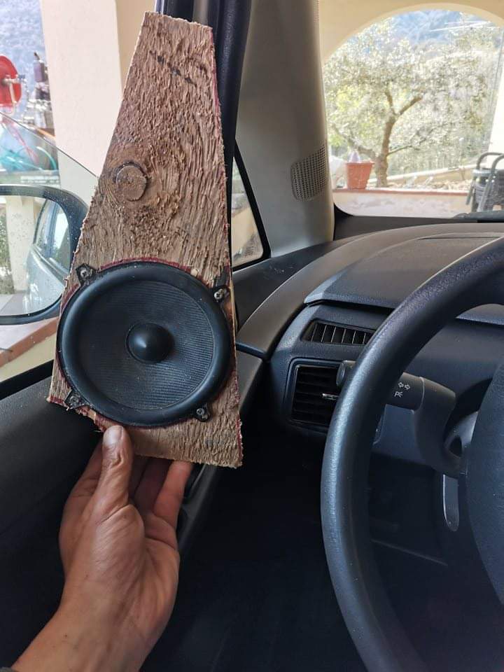

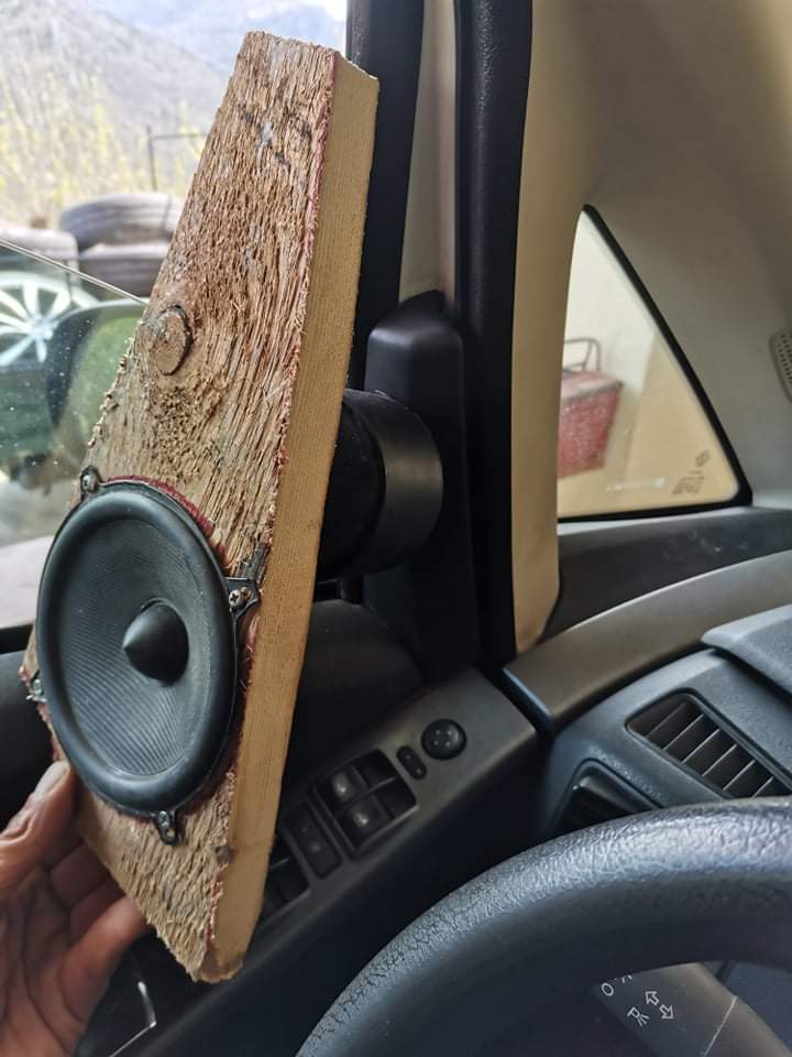

Chiesi a @Nostromo un po di tempo fa un tredici da mettere sui montanti in reflex e mi ha consigliato dei Audax HM130C00
E siccome avevo in casa un 13 infinity sto iniziando a vedere come poter fare. Anche perché ad un amico ho montato dei scanspeak da 12 a montante su una fiat idea (molto simile alla Musa)
Ma lui nn si è fatto problemi nel chiudere il terzo specchio io non li voglio chiudere perché li uso.
Allora sto cercando una zona dove far minore danno possibile (estetica chi se ne frega) un compromesso va trovato.

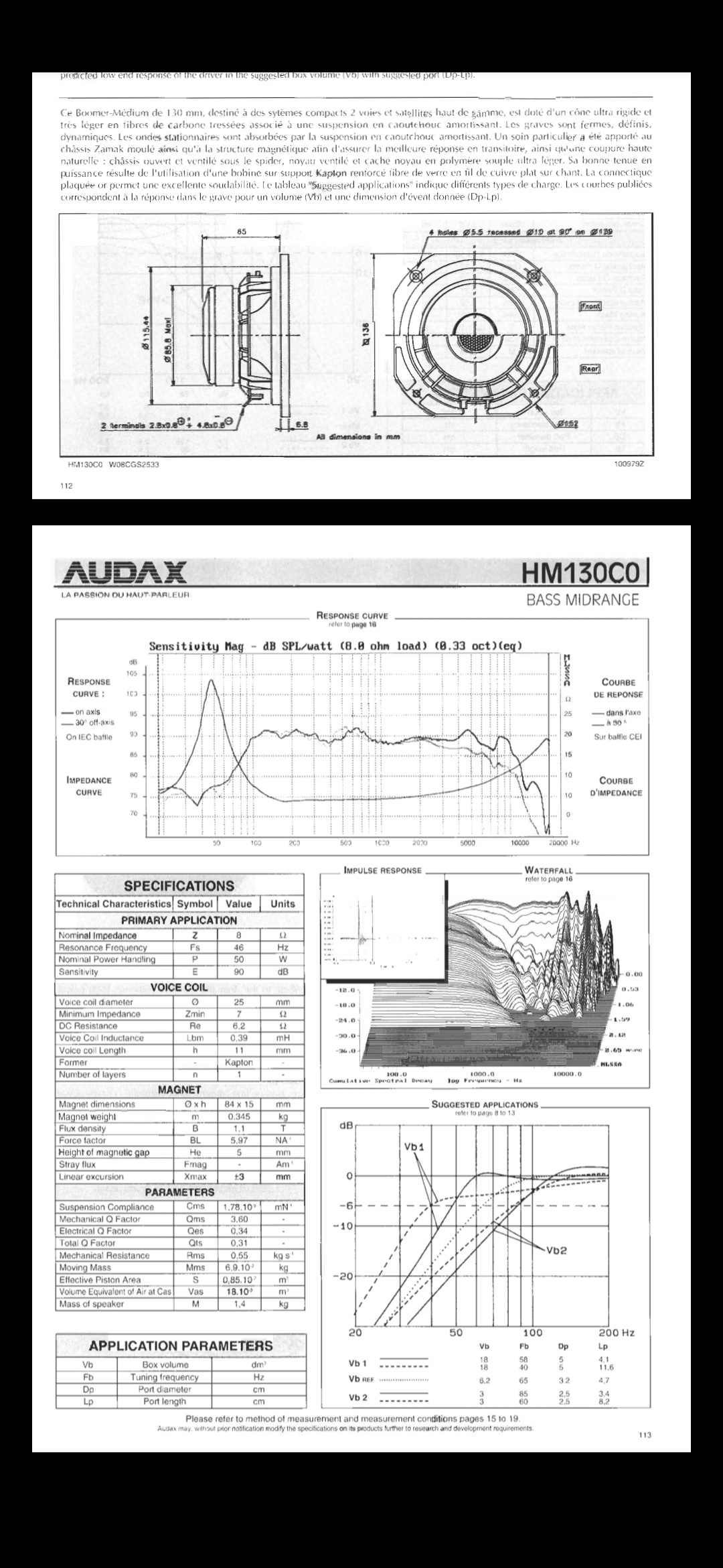

Ma penso che con 3.44 litri ci metto sia il 13 che Ap2 e anche un tweeter anche perché quest'ultimo deve lavorare talmente in alto che può tranquillamente essere un 14 mm
Prima di sagomare la tavola avevo fatto due conti teorici Gia cosi siamo sui tre litri ma dopo costruendo la tavola è effettuando misure un po più reali ho visto che si debbano fare piu gradi quindi stiamo gia sul ordine dei 4 litri.
Per farti capire il lato da 18 é 23 il lato frontale al 23 é 21 l'altezza non è 31 ma 33 in pratica è molto più grande ma comunque non da fastidio. Quindi non escluderei un tre vie ma così ravvicinato ha senso? Un medio basso da 13 un medio da 6 e un tweeter? Booo
