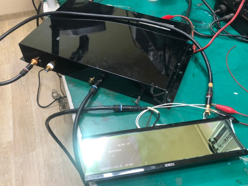

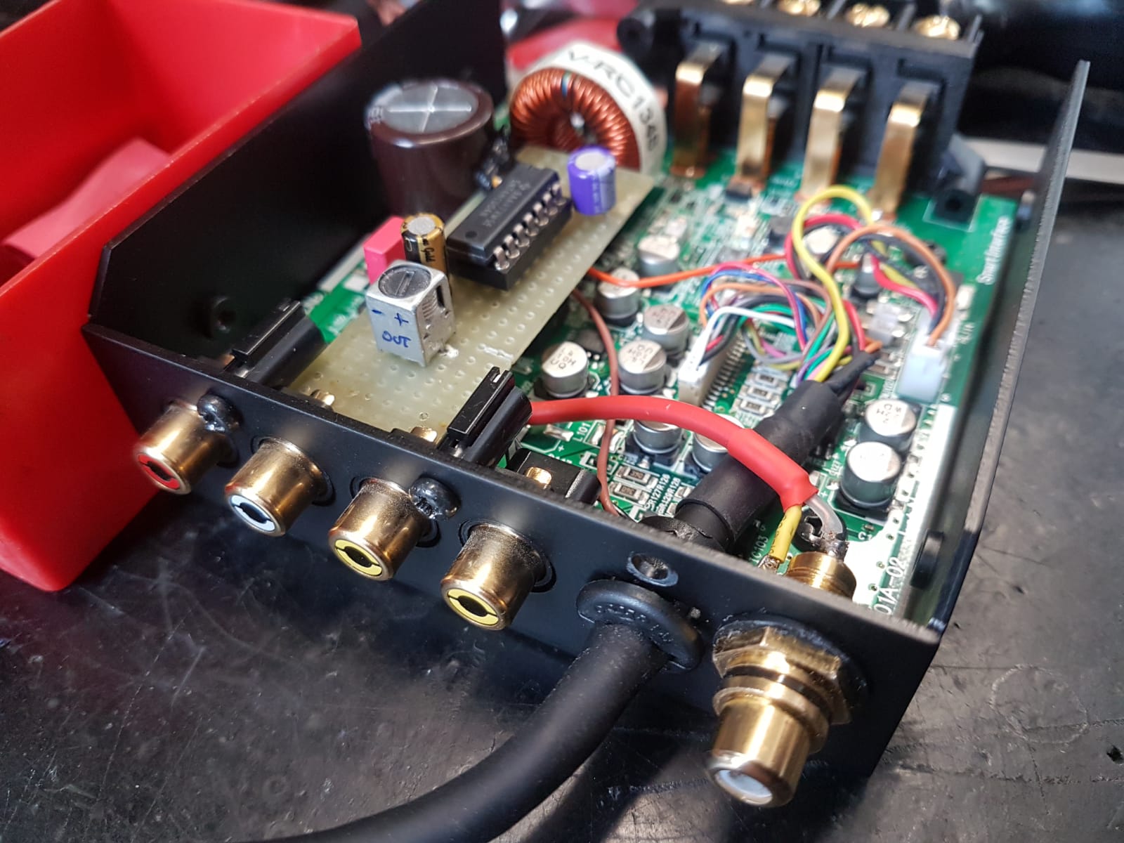

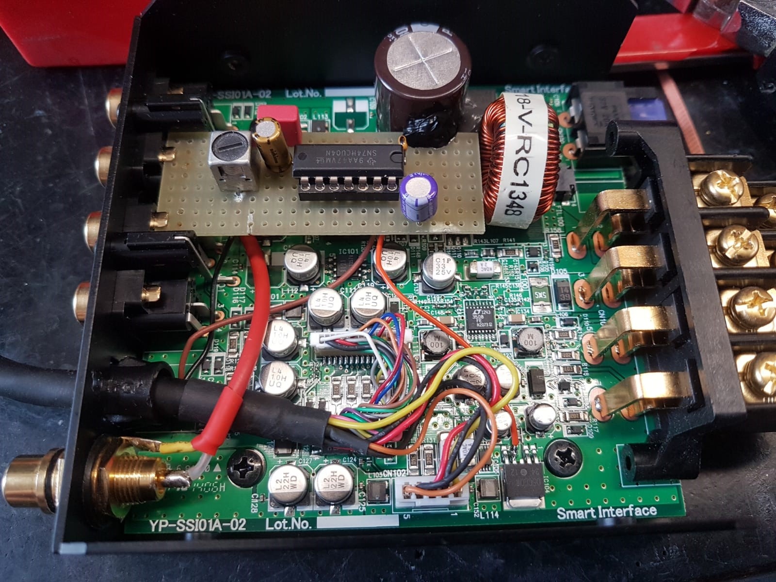

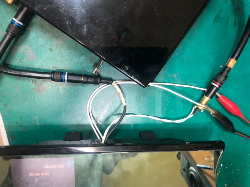

intanto il mio amico Tognon mi ha modificato la centralina dell'MM1D eliminando l'uscita ottiva e mettendone una SPDF...
- davide_chinelli
- Tweeter
- Messaggi: 4164
- Località: Stradella (PV)
Re: FORD Sonus-MAX
È lo specchietto bewith?
Re: FORD Sonus-MAX
A quello non si può fare nulla....
Re: FORD Sonus-MAX
Tempo fa avevo visto che estrapolavano uscita digitale direttamente da specchietto bewith..
Cosi eliminavi centralina ed eri piu diretto.
No??
No??
Re: FORD Sonus-MAX
Lo specchio esce già in digitale... ma con uscita toslink. Io ho fatto sostituire quella con uscita spdf. La soluzione a cui ti riferisci tu è forse quella che permetteva di connettere lo specchio direttamente al suo processore. Io ho fatto eliminare il toslink perchè intanto da spdf a toslink hai cqe un passaggio di segnale a mio parere deleterio e i cavi ottici sono vincolati dal posizionamento (non puoi fare curve secche ad esempio) mentre gli elettrici non lo sono...
Re: FORD Sonus-MAX
Ra questa una di quelle che avevo visto.
Non usavano cavo propietario diciamo.
Booo
Booo
Re: FORD Sonus-MAX
Credo sia stessa cosa detta da te cmq.
Re: FORD Sonus-MAX
Ho chiesto a Roberto... ti copio la sua risposta "un lavoro di m***a... hanno prelevato il segnale spdif dallo specchio, ma in quel punto ha un'ampiezza di poche centinaia di mV"
le imprecazioni successive, che facevano da rafforzativo, le ho rimosse...
