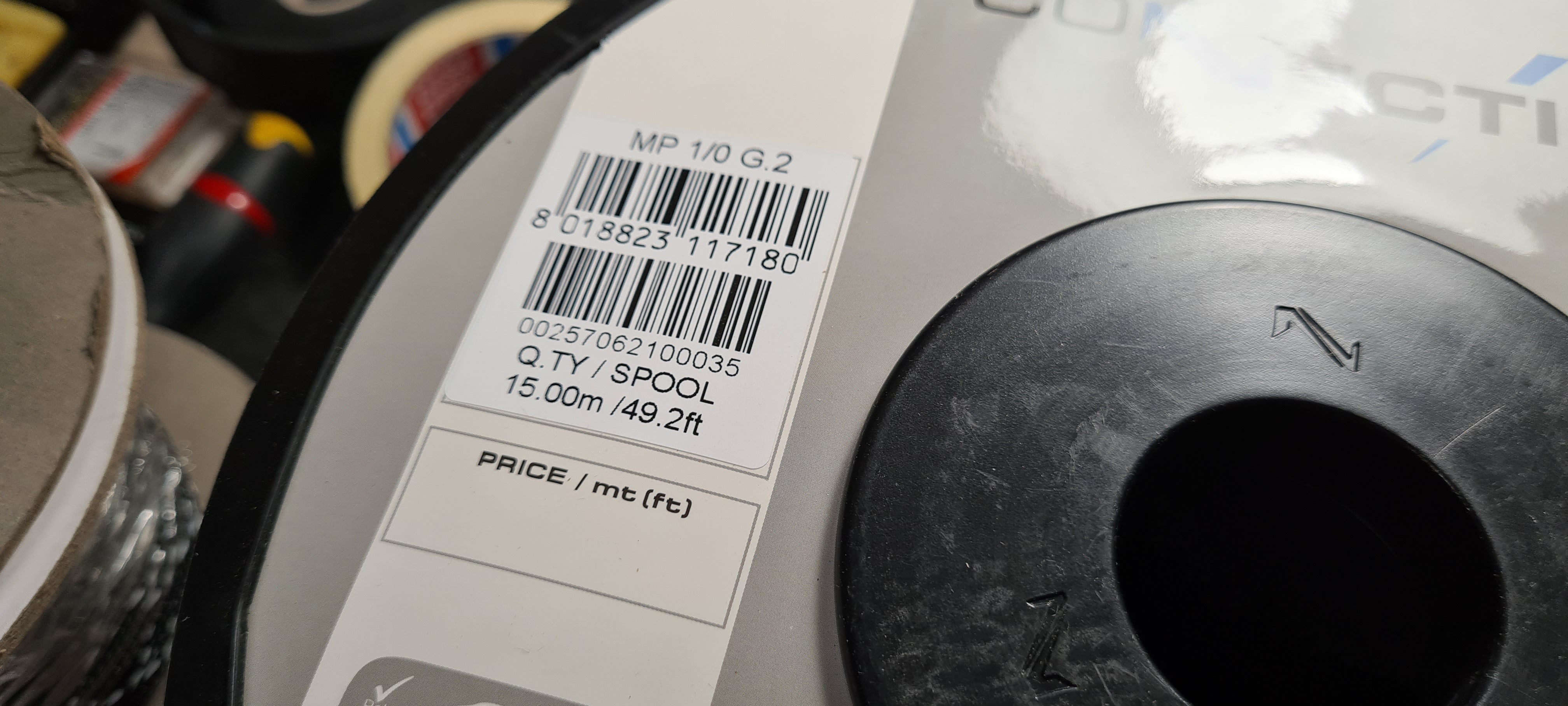

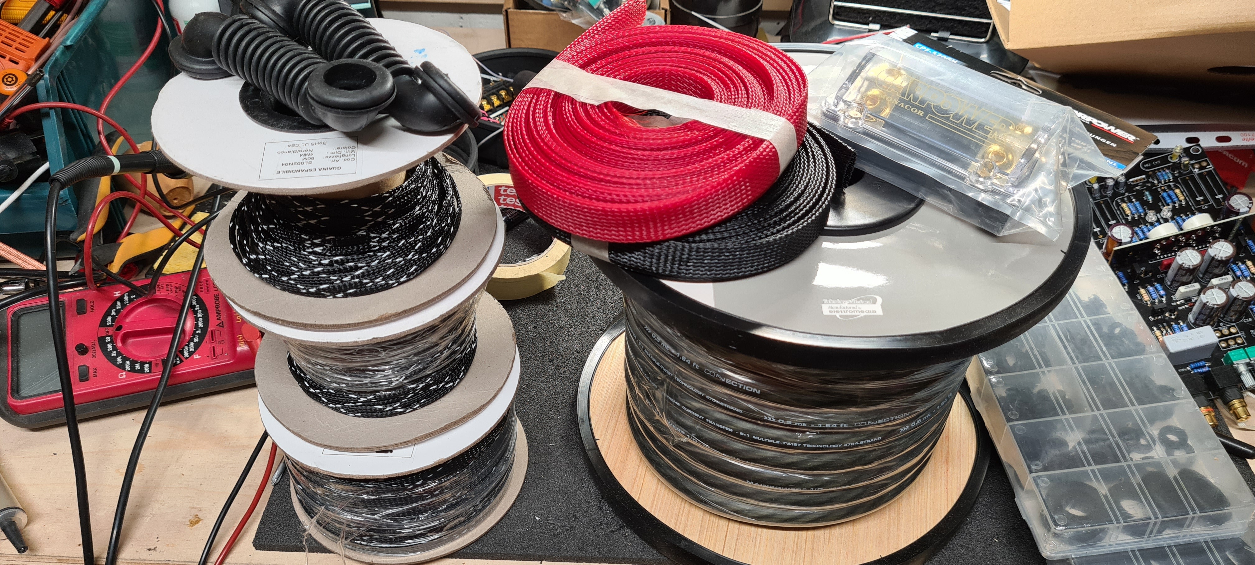

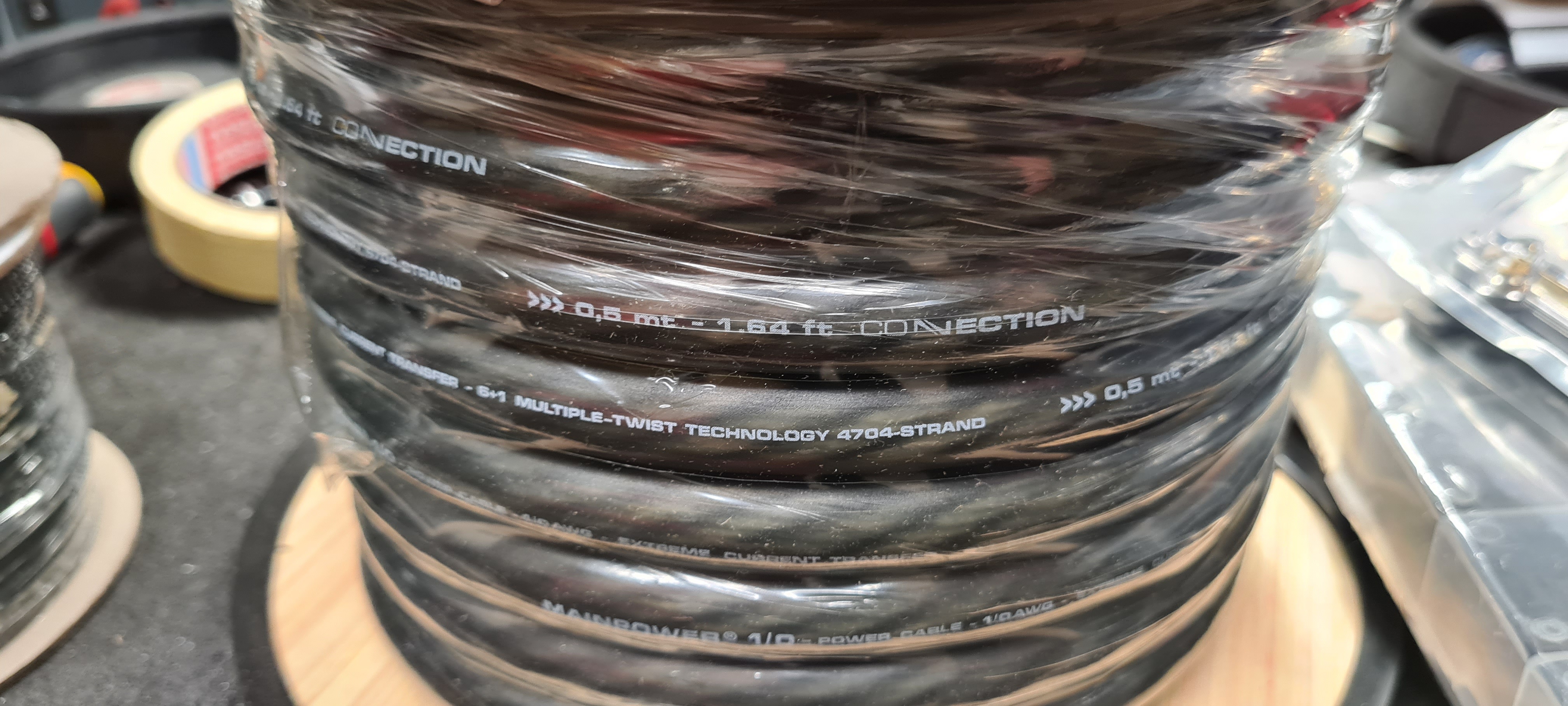

Oggi è arrivato un bel pacco con il cavo di alimentazione ed un po di altro materiale!!!
La scelta è ricaduta sullo 0awg connection serie sonus, cavo per me ottimo dato che è MORBIDISSIMO e affidabile. Dopo 10 anni sulla musa quello che ho tolto era perfetto, ma inutilizzabile perchè troppo corto.
Ne ho preso 1 bobina intera da 15m poichè sulla s-max ne passerò 2: uno per il positivo e uno per il negativo... chiaramente seguendo la direzionalità indicata sul cavo.
Questa scelta è legata al fatto che sempre più spesso le auto vengono assemblate interponendo delle resine o delle colle tra le varie lamiere che vengono solo appuntate tra loro con delle saldature e a me questa cosa non piace tanto a livello conduzione... così voglio avere la certezza di avere un trasferimento perfettamente identico tra positivo e negativo.

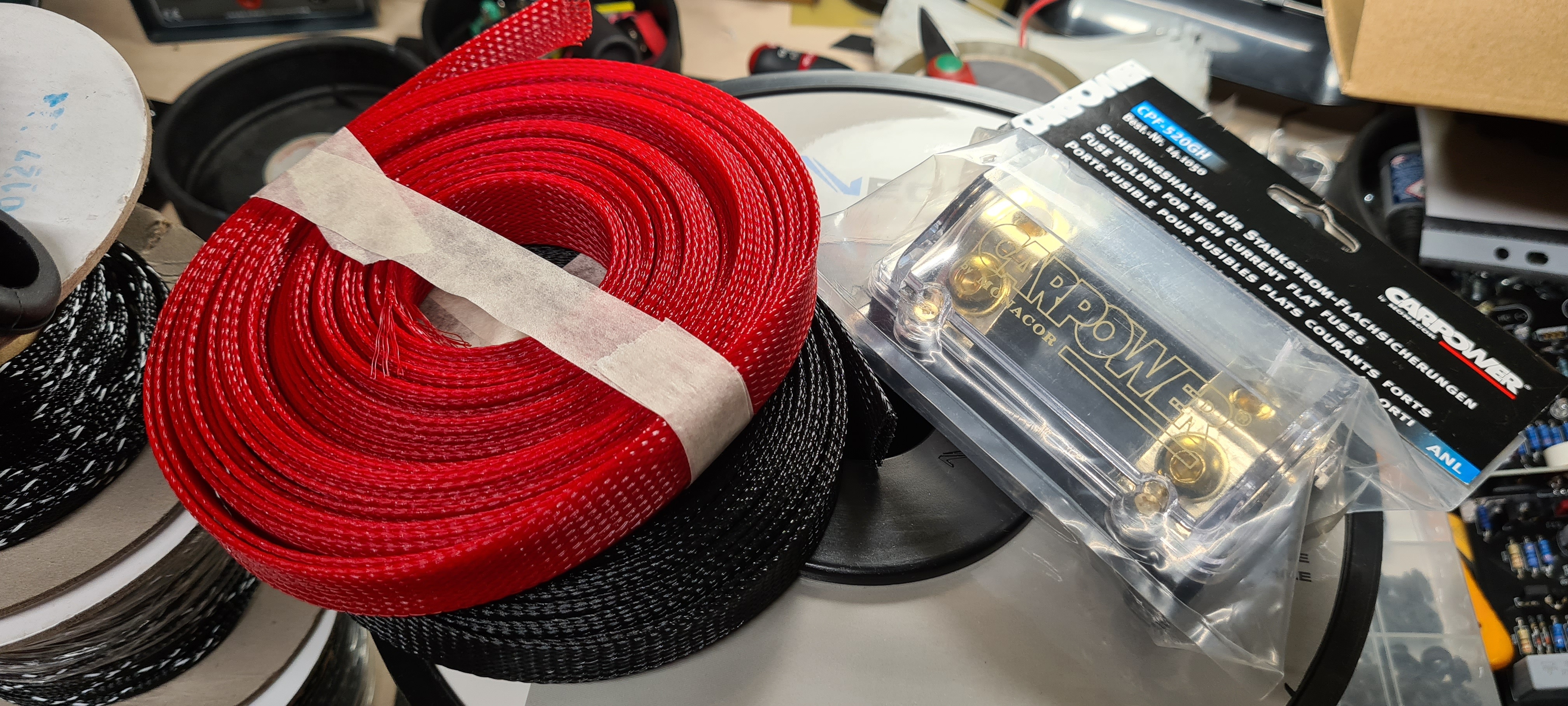

Altri accessori arrivati sono le varie guaine di vari diametri e di vari colori, il portafusibili batteria (adoro questo modello carpower... 10 anni sulla.mura mai mezzo problema) e i 2 passacavi in gomma per le porte.
L'unica incognita che rimane sono i cavi di potenza, li dovremo capire ad auto smontata se sono sufficienti i mie vecchi VDH CS122 (ho le 4 tratte che usavo sulla musa) oppure optare per usare dei Supra Rondo 4×2,5mmq di cui mi sono preso una bobina intera. Se la scelta cadesse su questo cavo ne utilizzerei comunque 2, uno per cablare in biwiring il wf e uno per il montante così da avere un eventuale coppia aggiuntiva di scorta già passata.
Adesso devo solo definire un pò di cavetti stupidi per vari controlli da passare sul tunnel centrale (ma quella è roba per cui non serve qualità...)

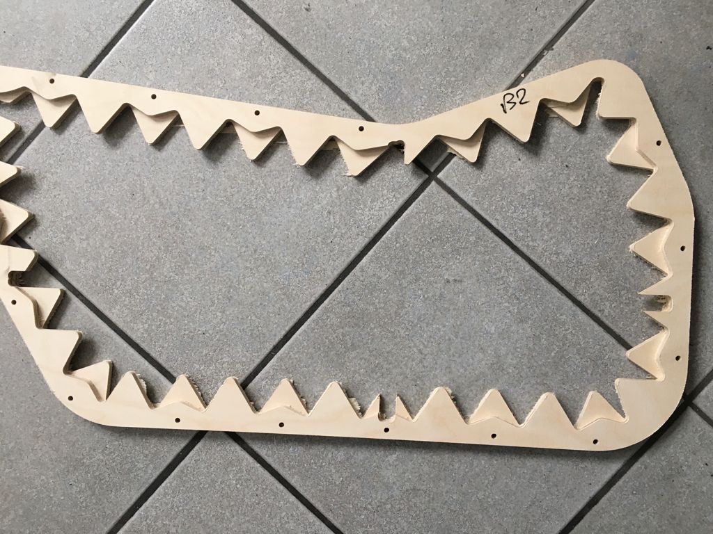

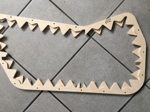

Arrivati dal buon stefano i prototipi definitivi dei layer A e B per i box in porta... questi possono andare in produzione
Re: FORD Sonus-MAX
Bene! Sai piu' o meno quanti strati serviranno per fare il box completo? Immagino si sia creato una dima da cui ricavare gli altri!
Re: FORD Sonus-MAX
vengono creati da una cnc, con cad/cam, e nesting
posso farne decine tutti uguali al decimo (anche meno, mezzo decimo su 3metri)

Nostromo ha scritto: ↑26 mar 2021, 17:56 qui abbiamo realizzato 2 layer campione che serviranno solo per la valutazione a livello ingombri quando inizieremo a fare il calco della porta in resina.
ogni layer ha una volumetria di 1,5litri per ogni 10mm di spessore
come si vede sono stati già predisposti anche tutti i vari incavi per l'inserimento dei traversi...
RIPETO, QUESTI NON SONO I PEZZI UFFICIALI, SONO SOLO PROTOTIPAZIONI A SCOPO VALUTAZIONE!!!
