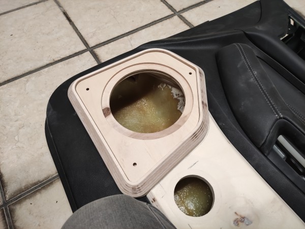

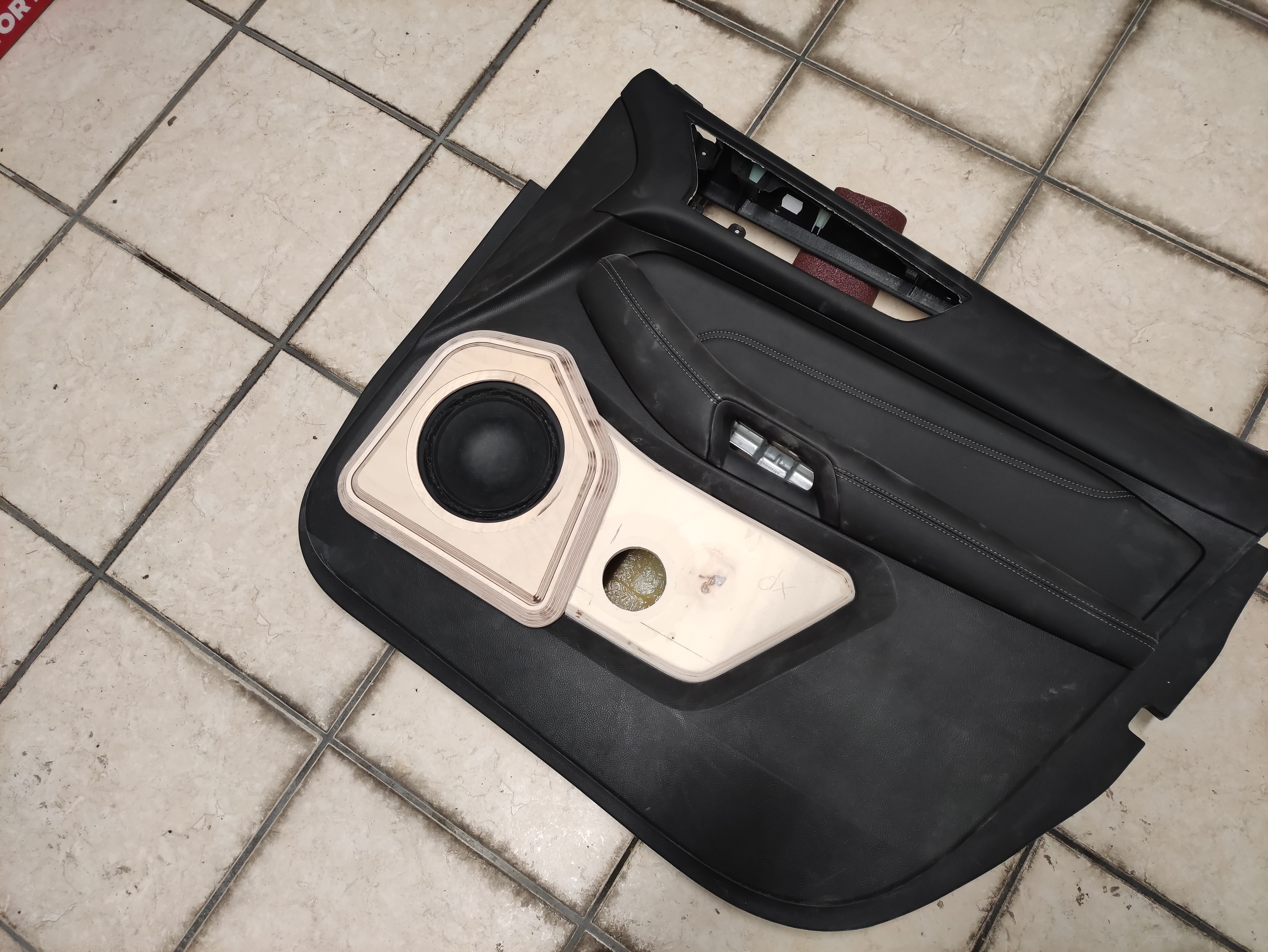

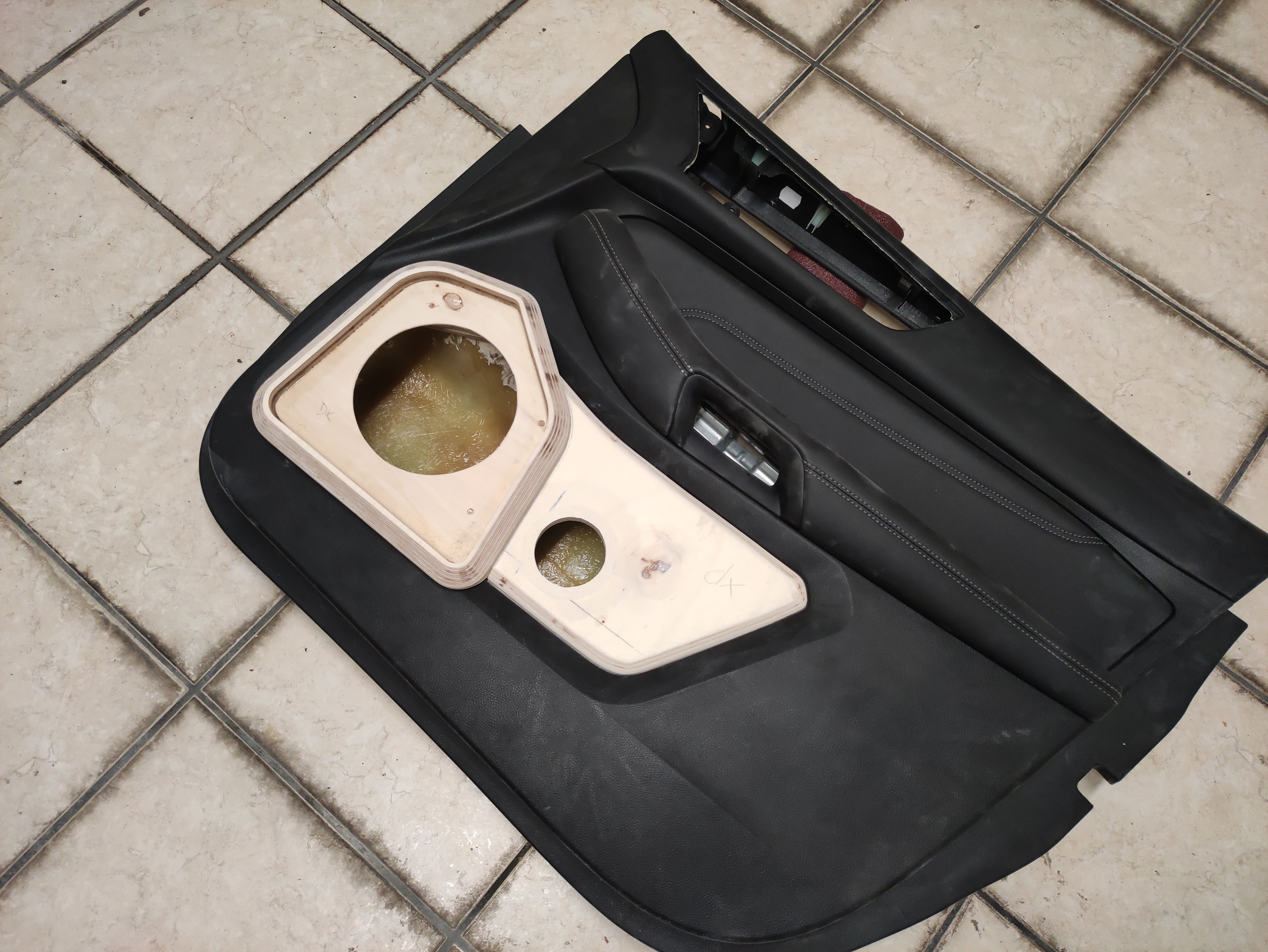

Tramezzi, resinatura n.2 sul fondo una mano di bitume a pannello poi sopra cascame tessile sottile e dietro al wf una mattonella dynaxorb... sulle pareti NIENTE (altrimenti non avrebbe senso il lavoro con le creste)
Esternamente dovrò ripassare tutto il box con una mano di resina e dopo averlo chiuso (dopo le prove) darò una mano di antirombo (quello che si usano x i parafanghi delle auto)

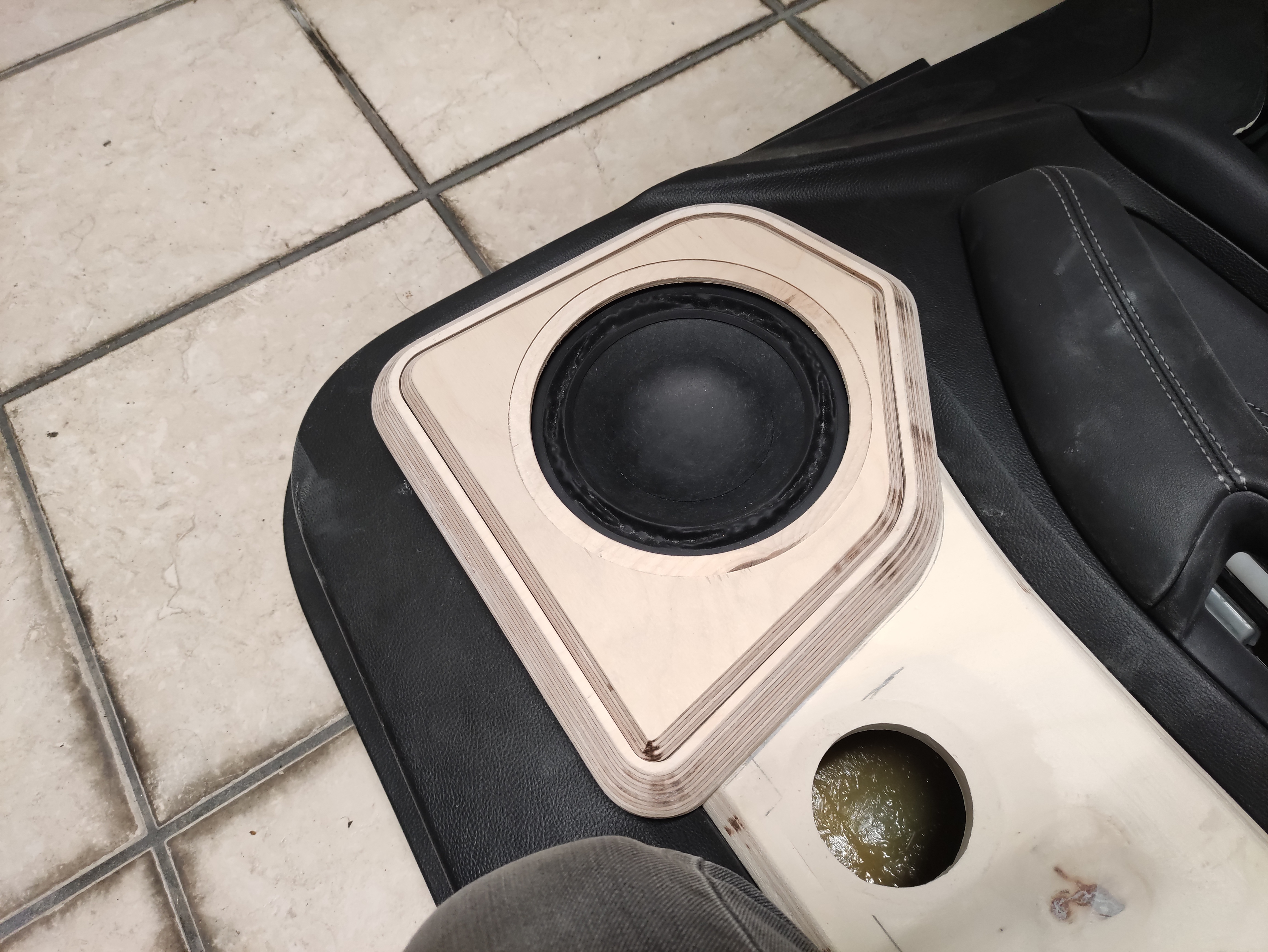

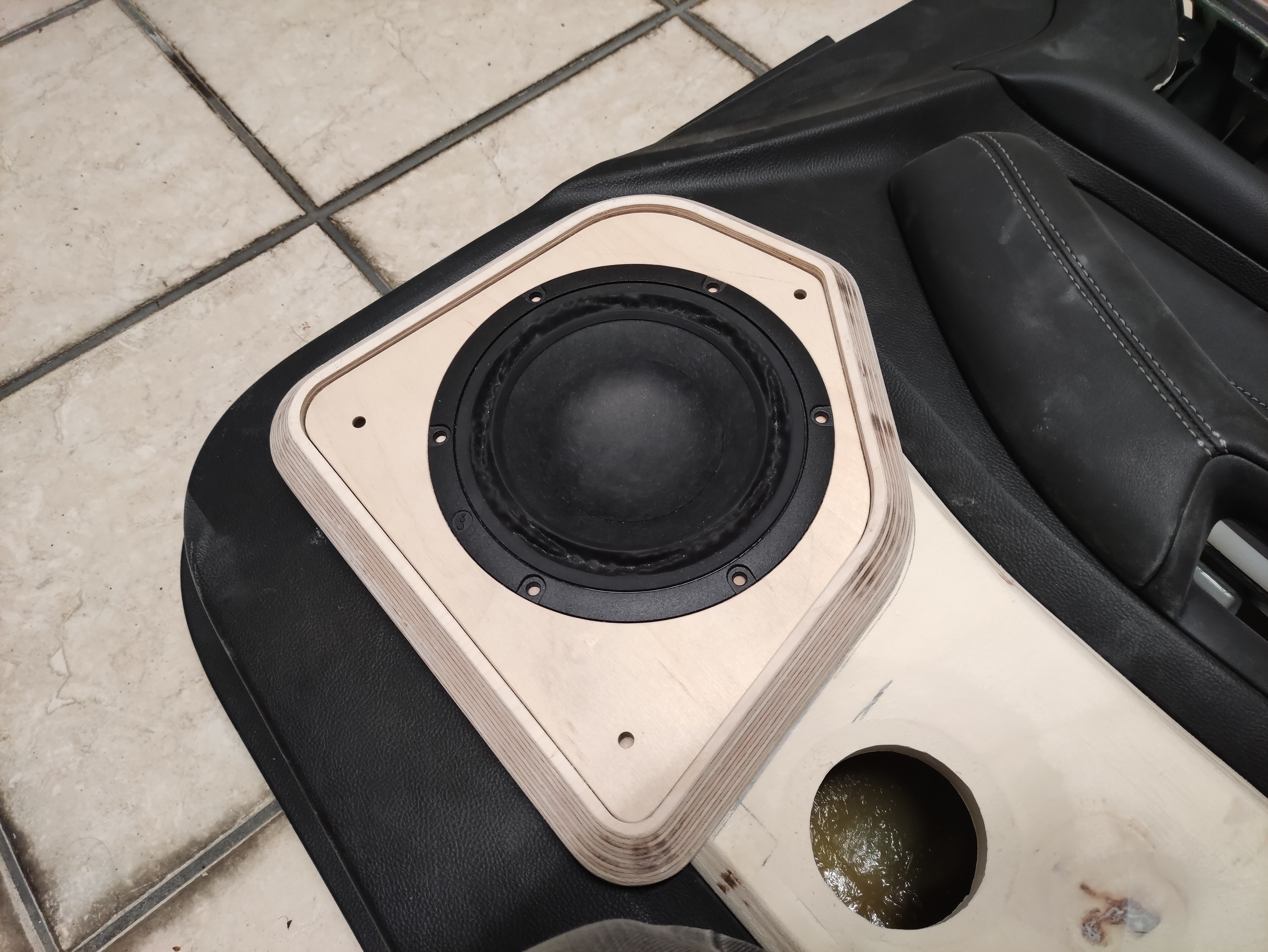

Parte a vista:
Inserto in alcantara uguale ai sedili
Taschina in pelle nera come lo sportello
Griglia in tela acustica fumo uguale ai montanti e stesso colore dell'alcantara
Appunto ripeto che non sarà una roba semplicissima da ultimare... ci sono tante lavorazioni ancora

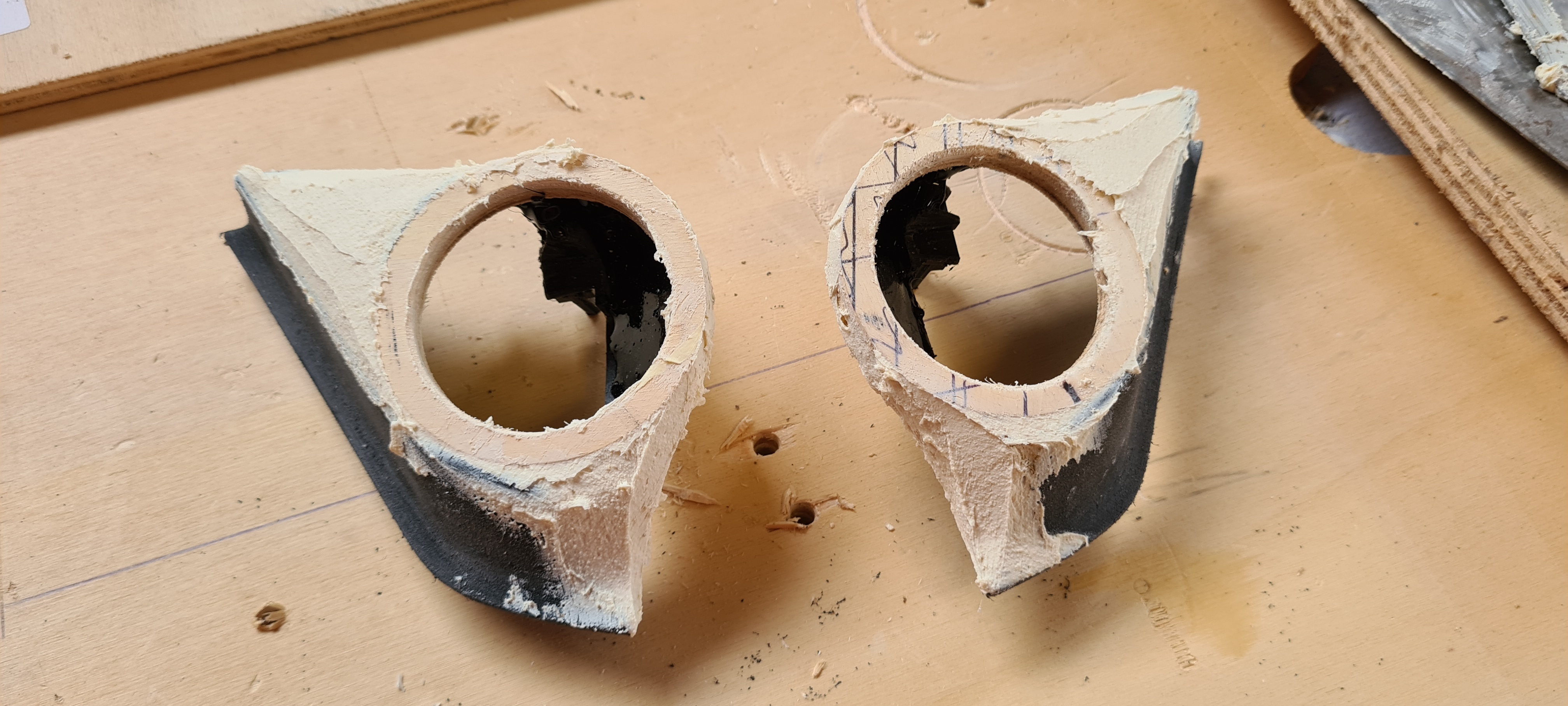

Ma la parte sopra, dei triangoli, la prosegui a Vicenza? O l’hai lasciata in secondo piano perchè ha una funzione solo utilitaristica?
Complimenti!
Re: FORD Sonus-MAX

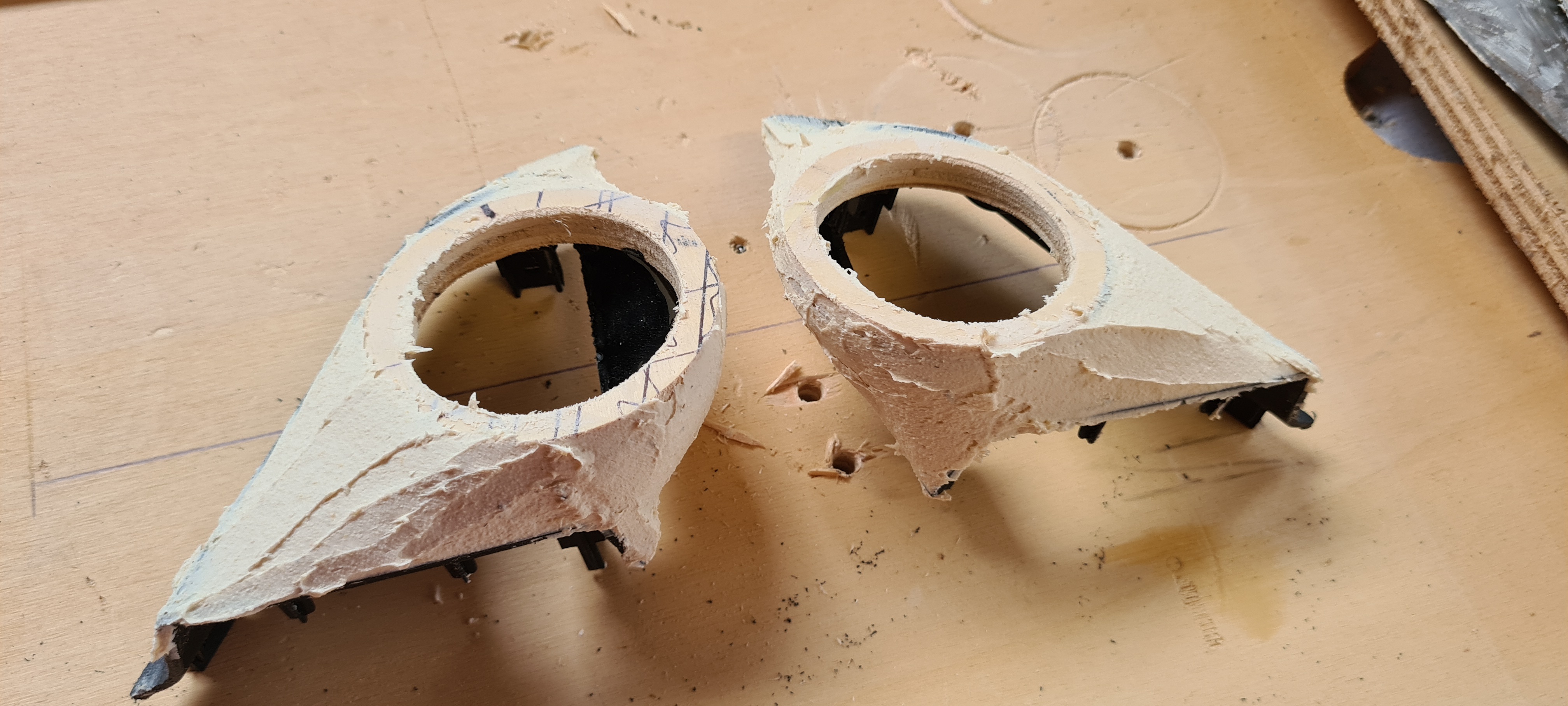

I triangoli li ho solo abbozzati... mi sono concentrato sul lavoro GROSSO che a vicenza non avrei mai potuto fare
Quelli li proseguo su

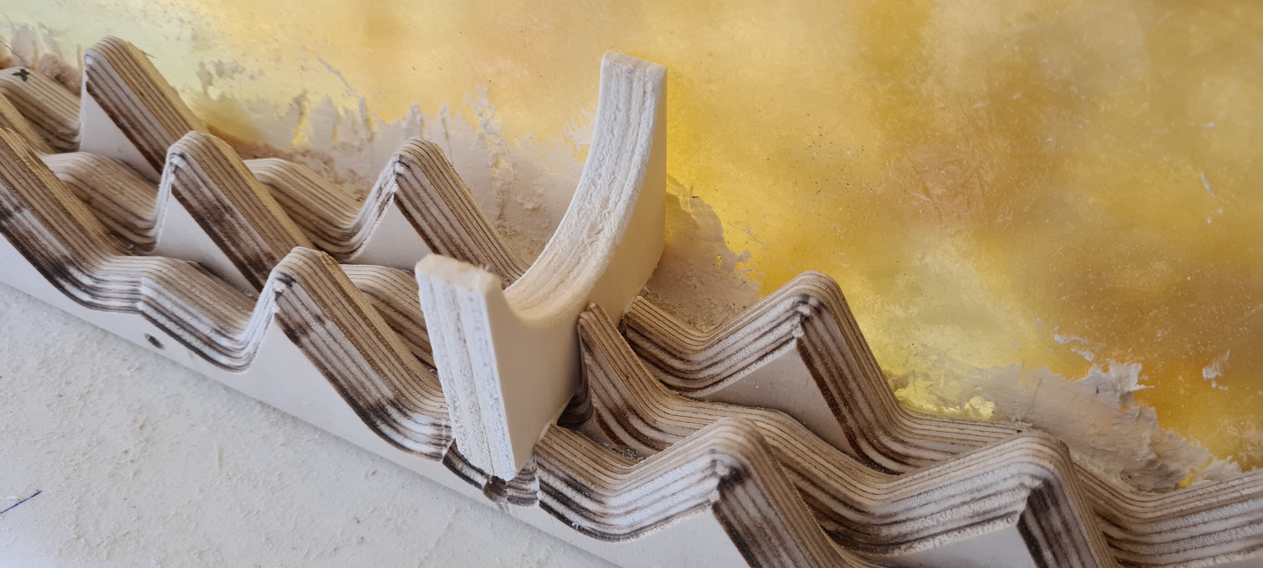

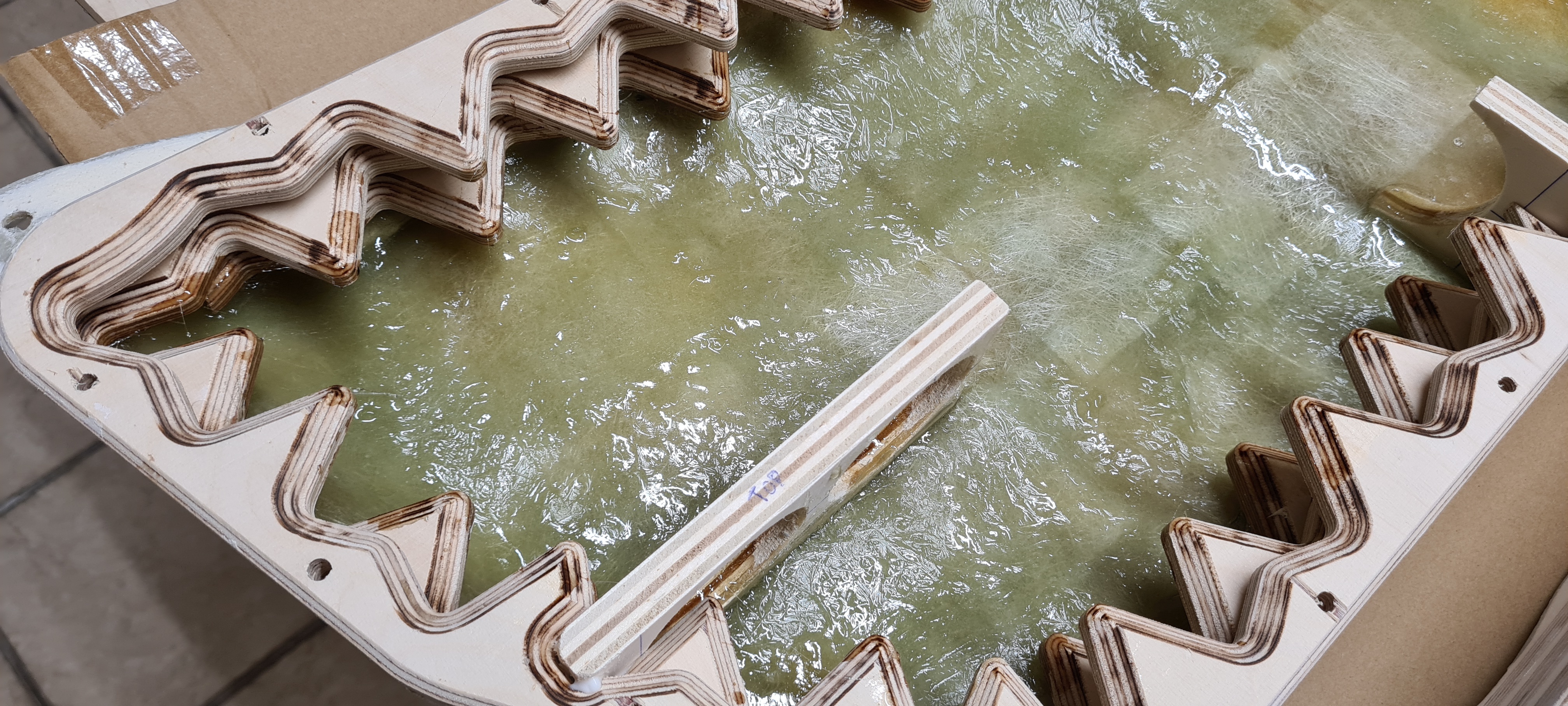

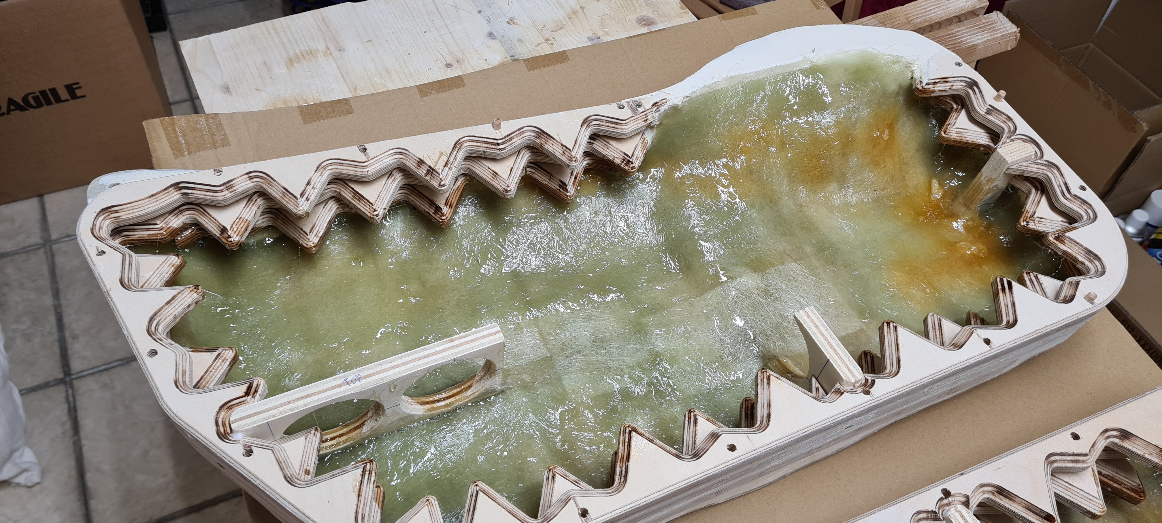

Riprendono i lavori...

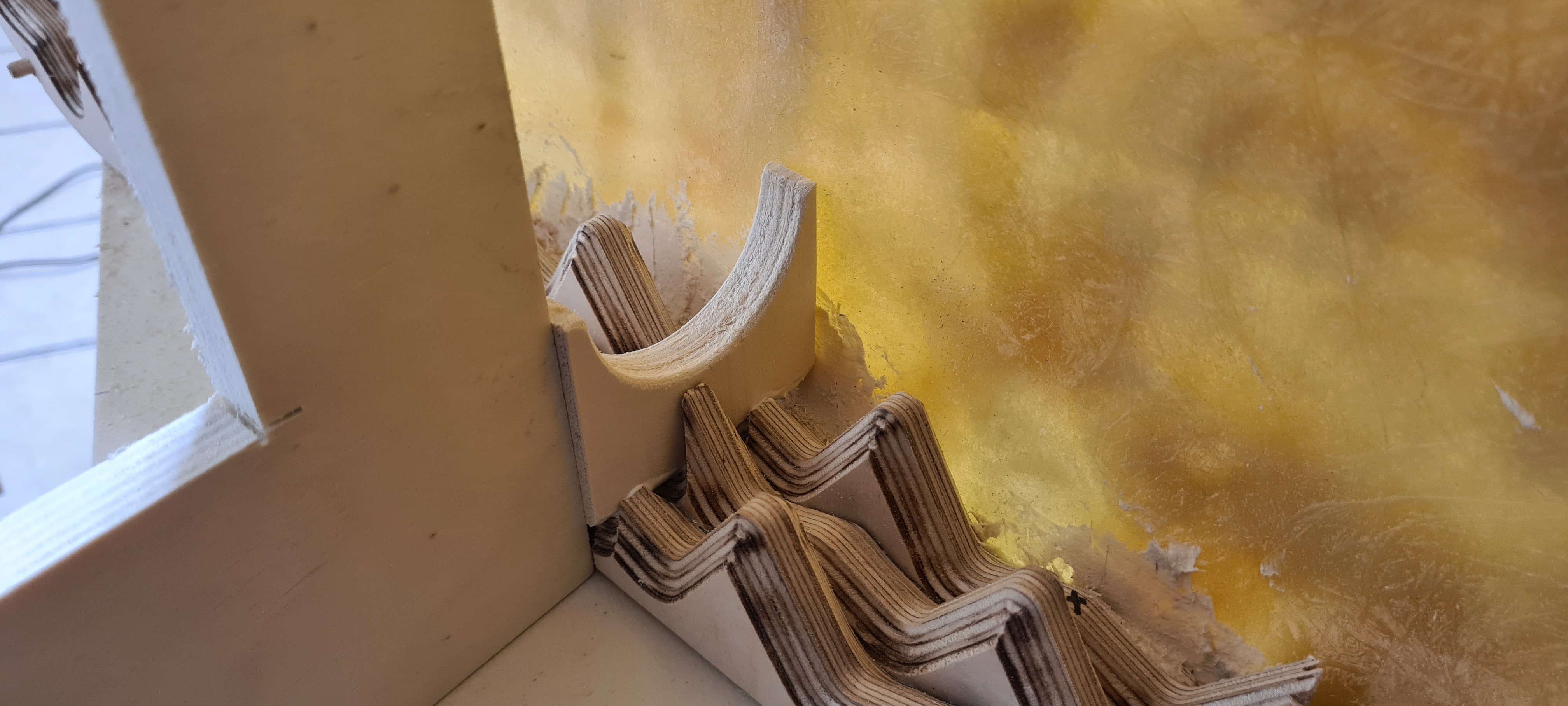

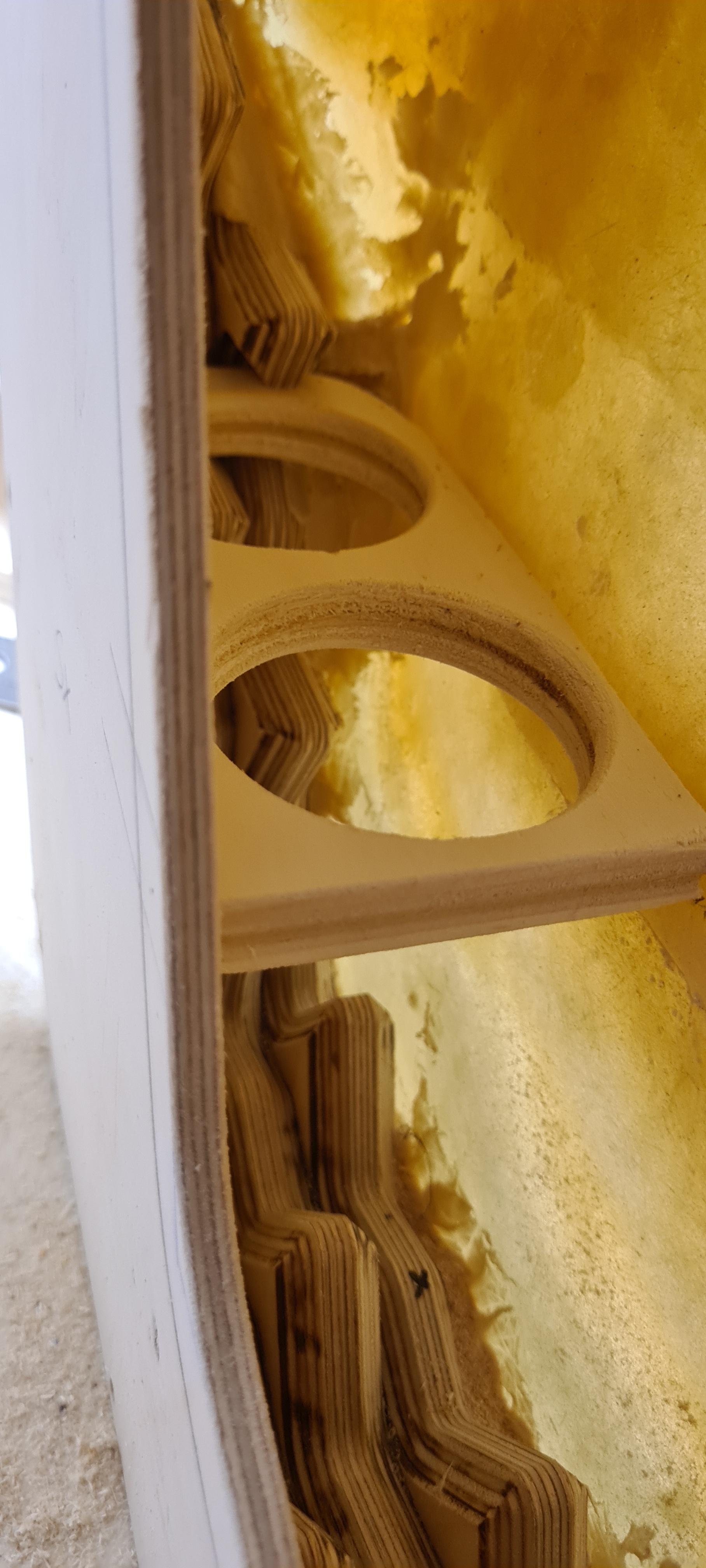

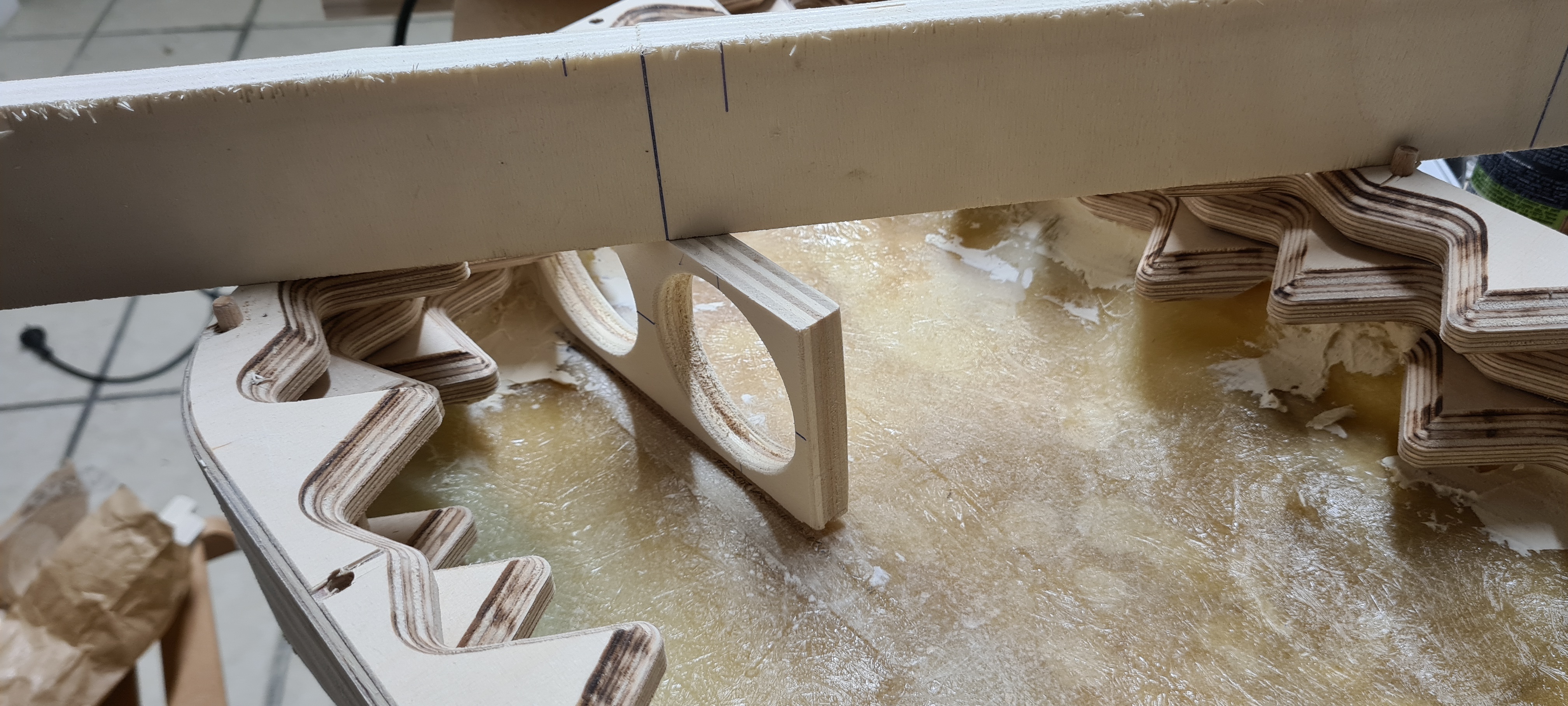

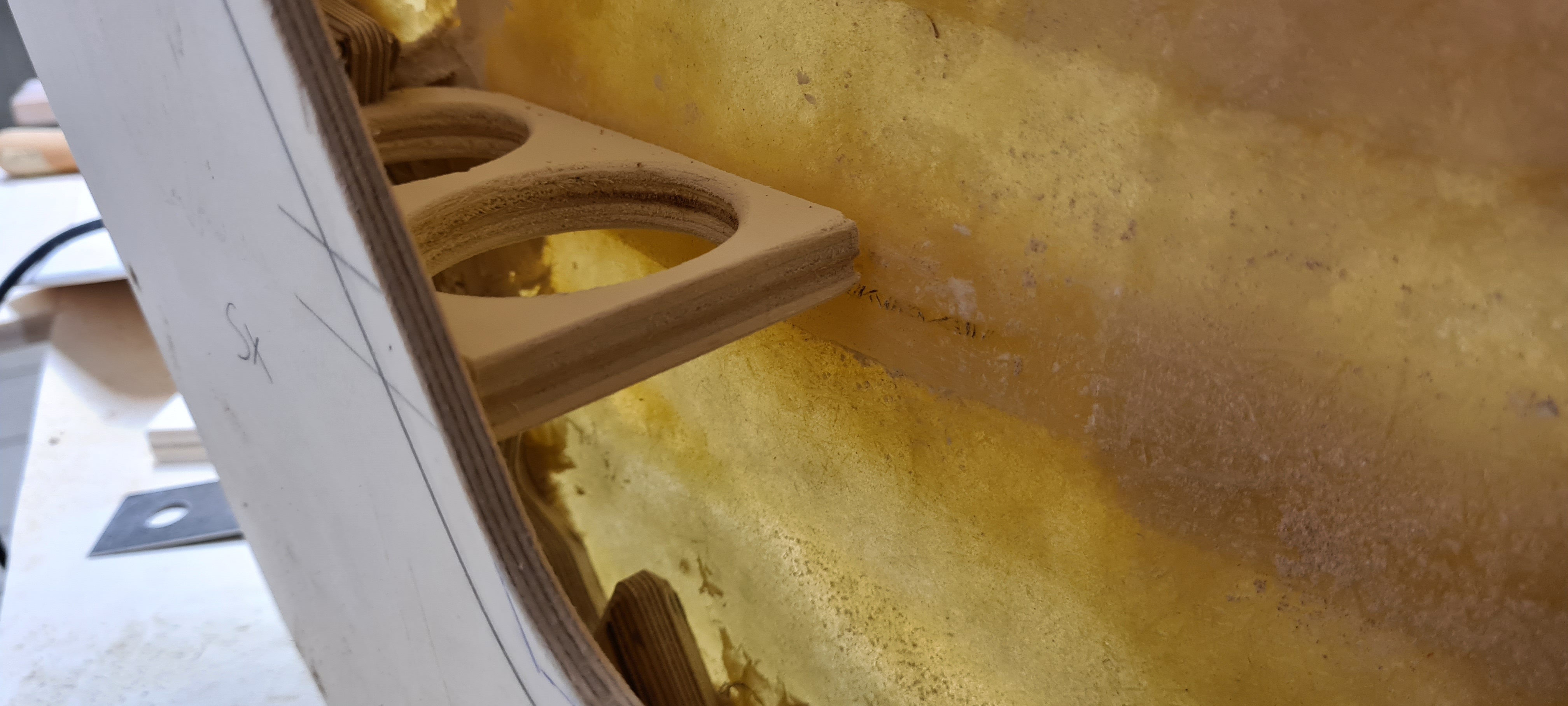

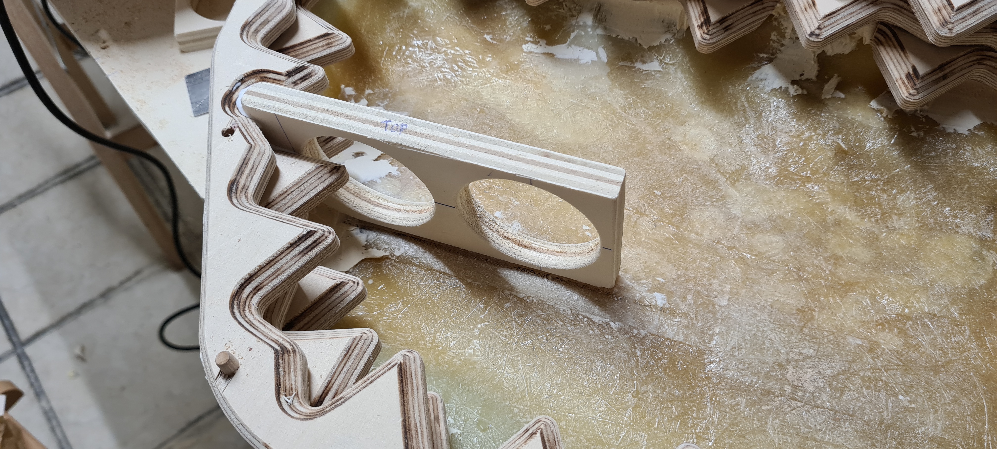

Intanto ho fatto alcuni rinforzi interni: queste sono le misure limite per non intralciare il tubo reflex

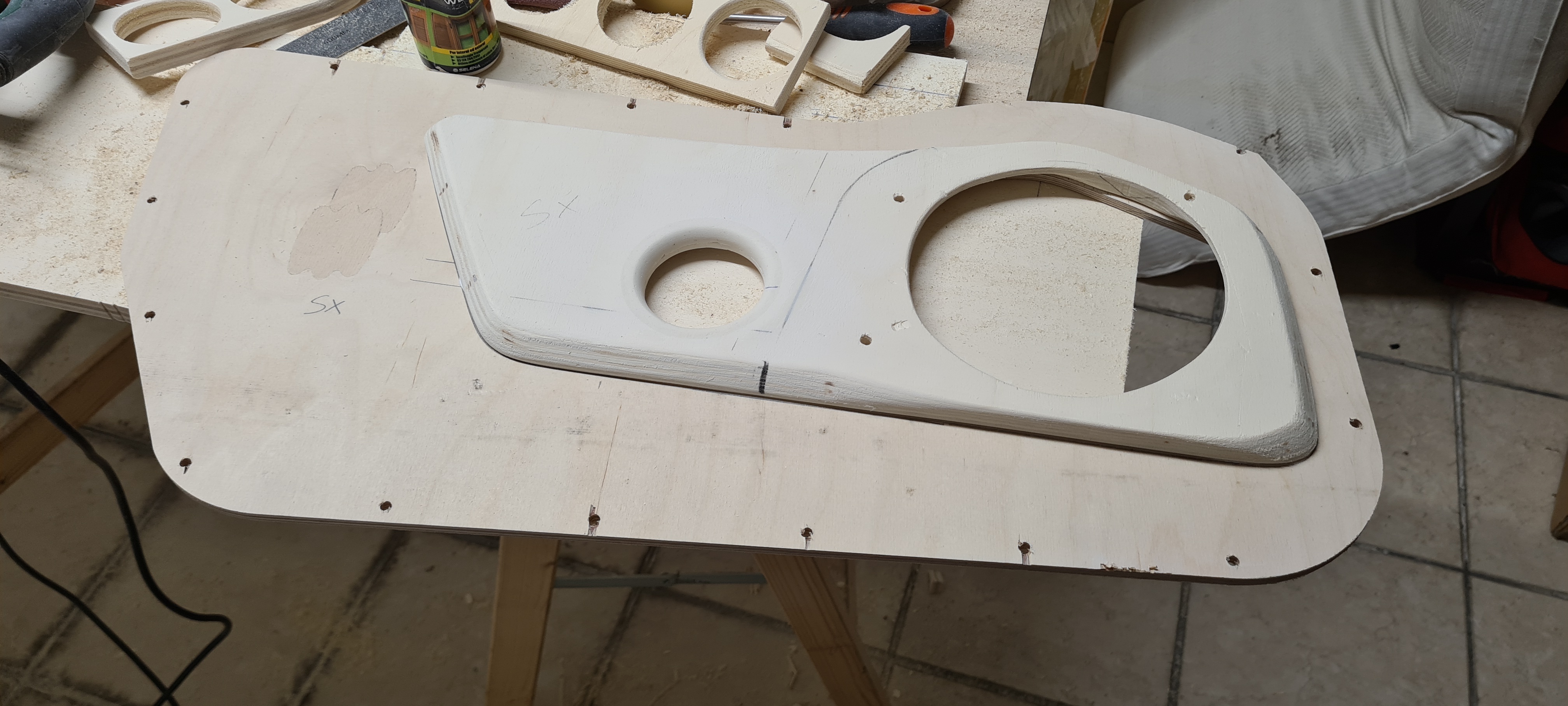

Re: FORD Sonus-MAX

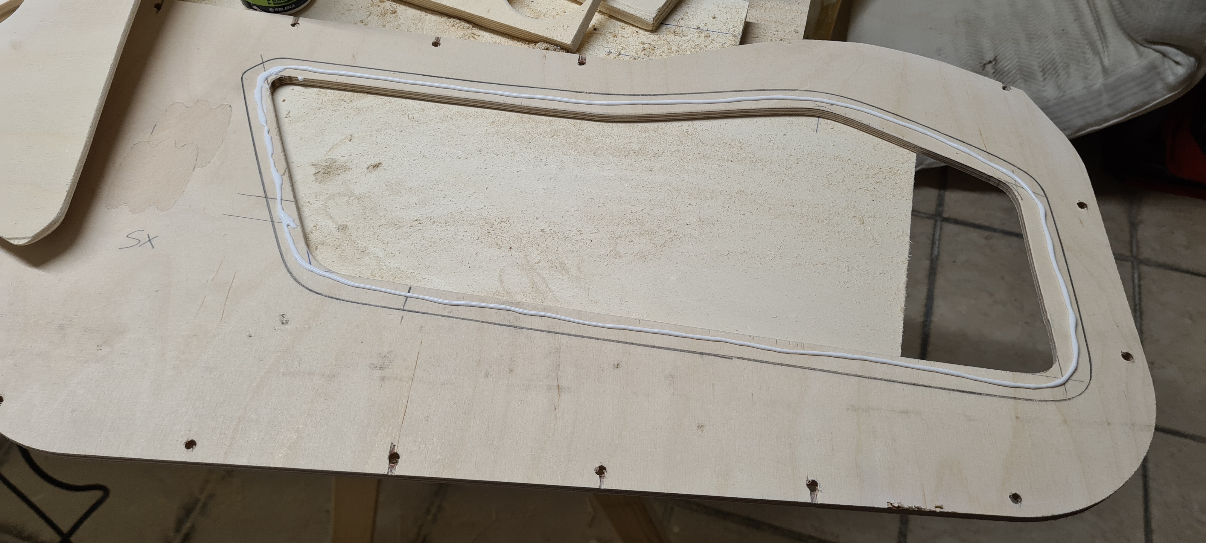

E stuccato i tramezzi con il fondo (legno su legno invece è stato incollato e aggiunte delle viti dall'esterno)

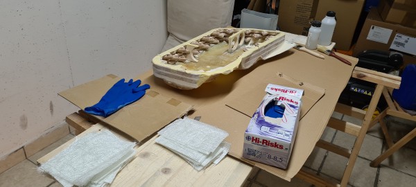

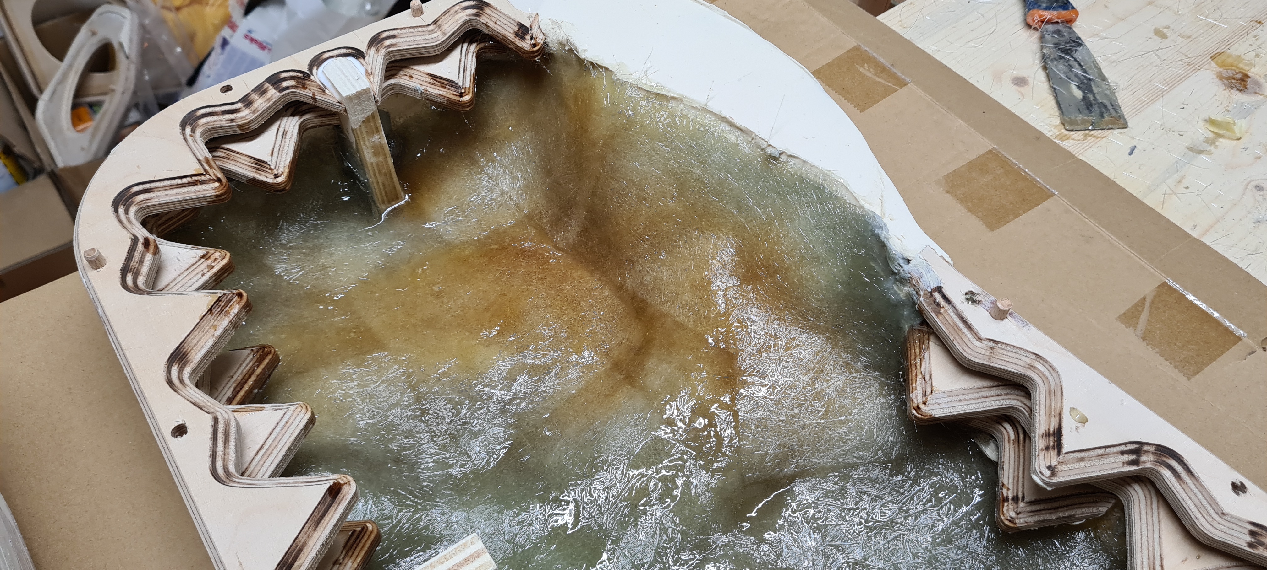

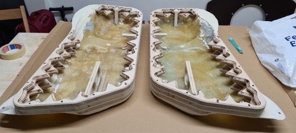

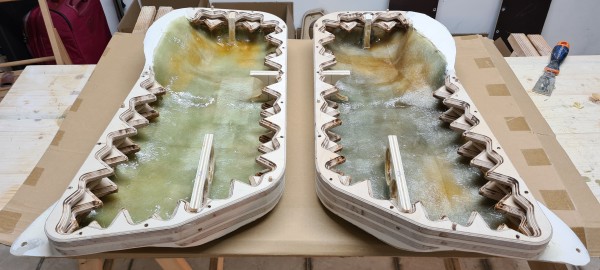

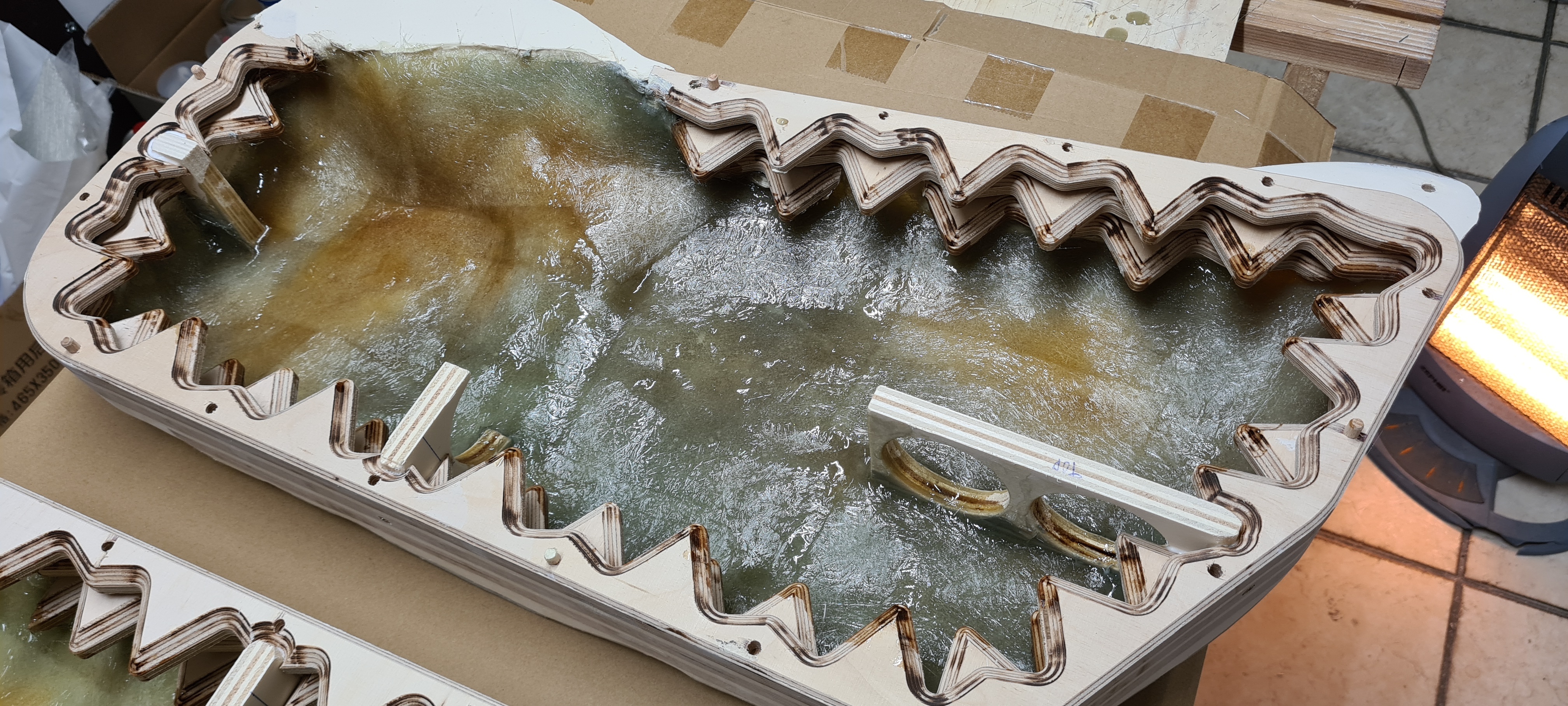

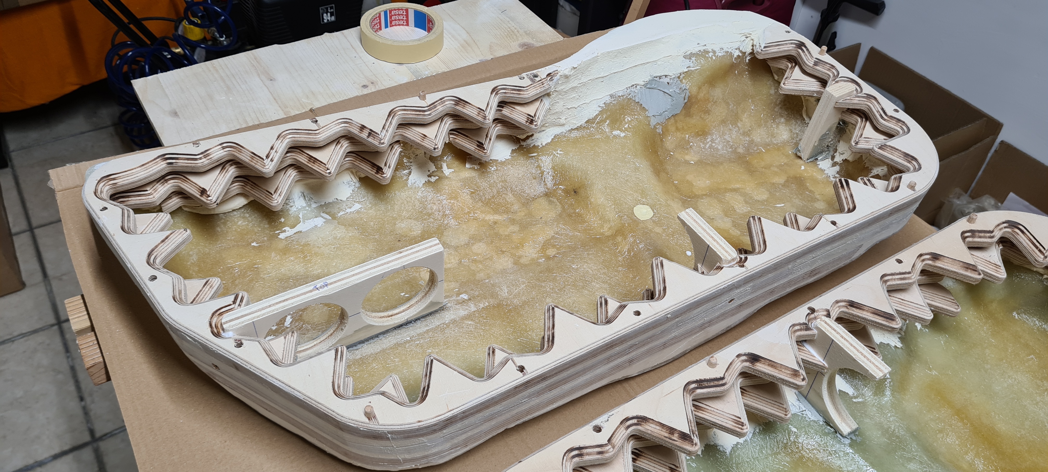

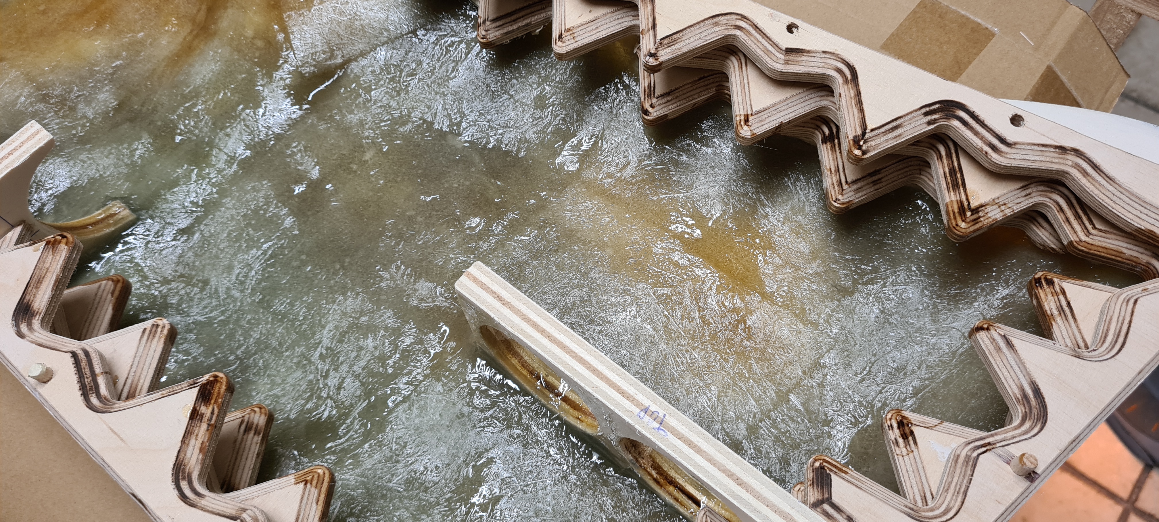

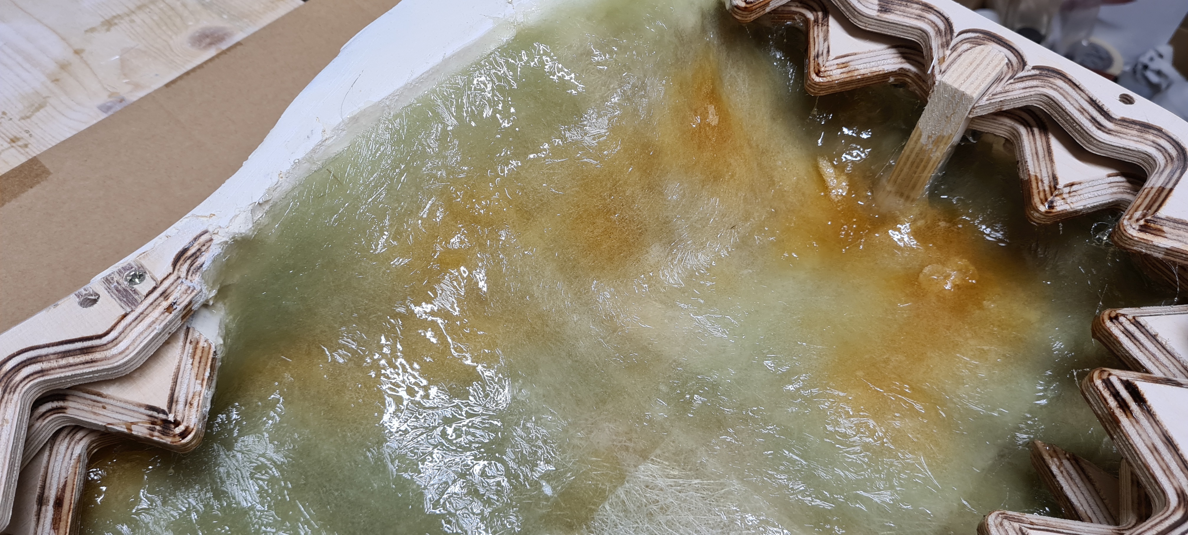

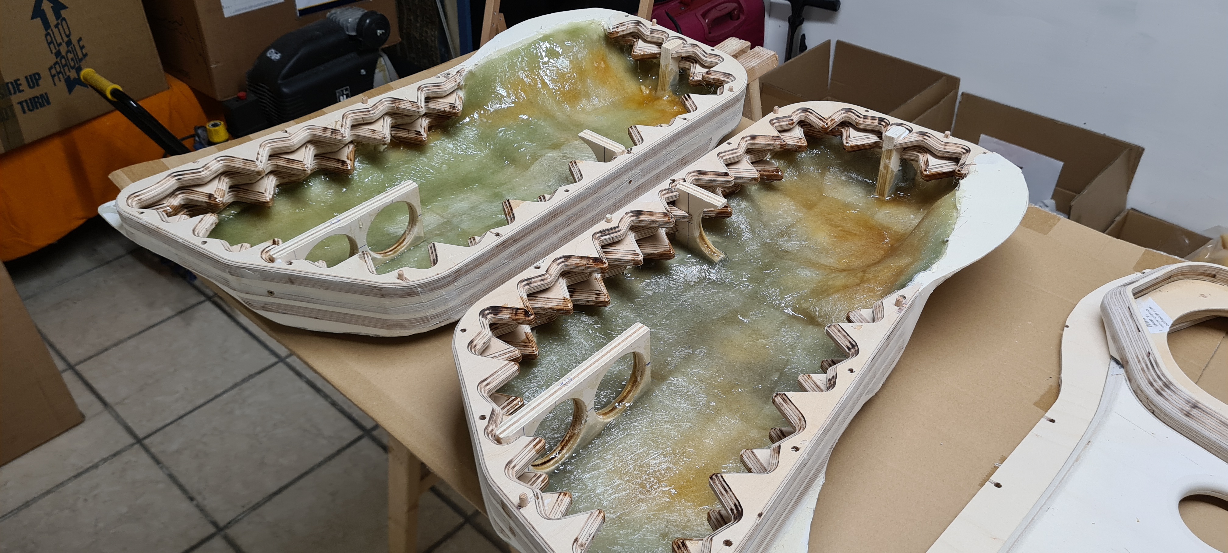

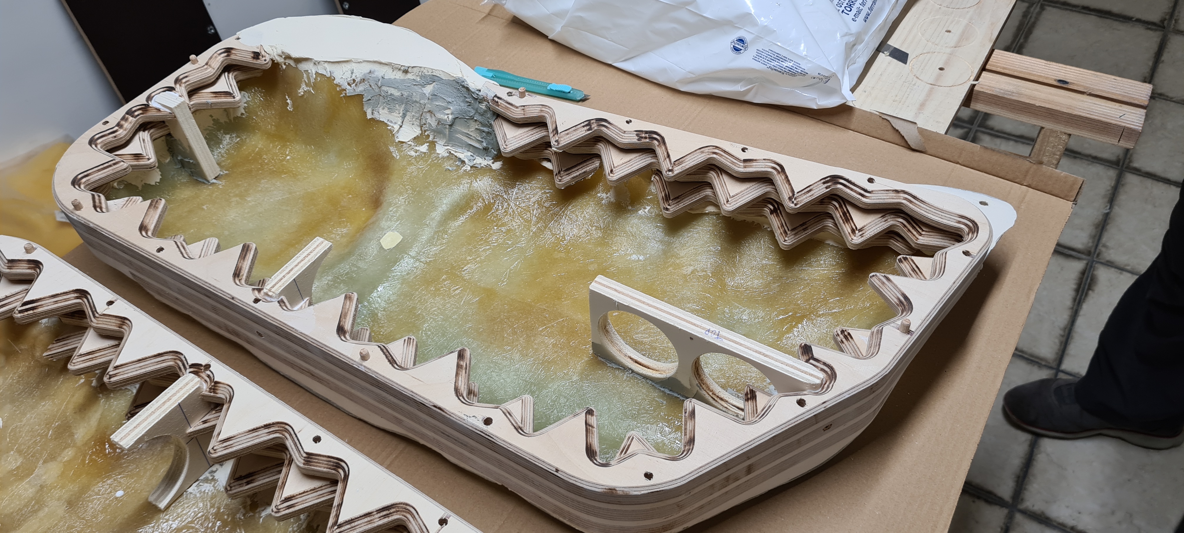

E dopo 4kg di resina e fibra per integrare tutto fondo, setti, stucco e pareti...
Adesso la parte interna è uniformata e stratificata come volevo io....
Re: FORD Sonus-MAX

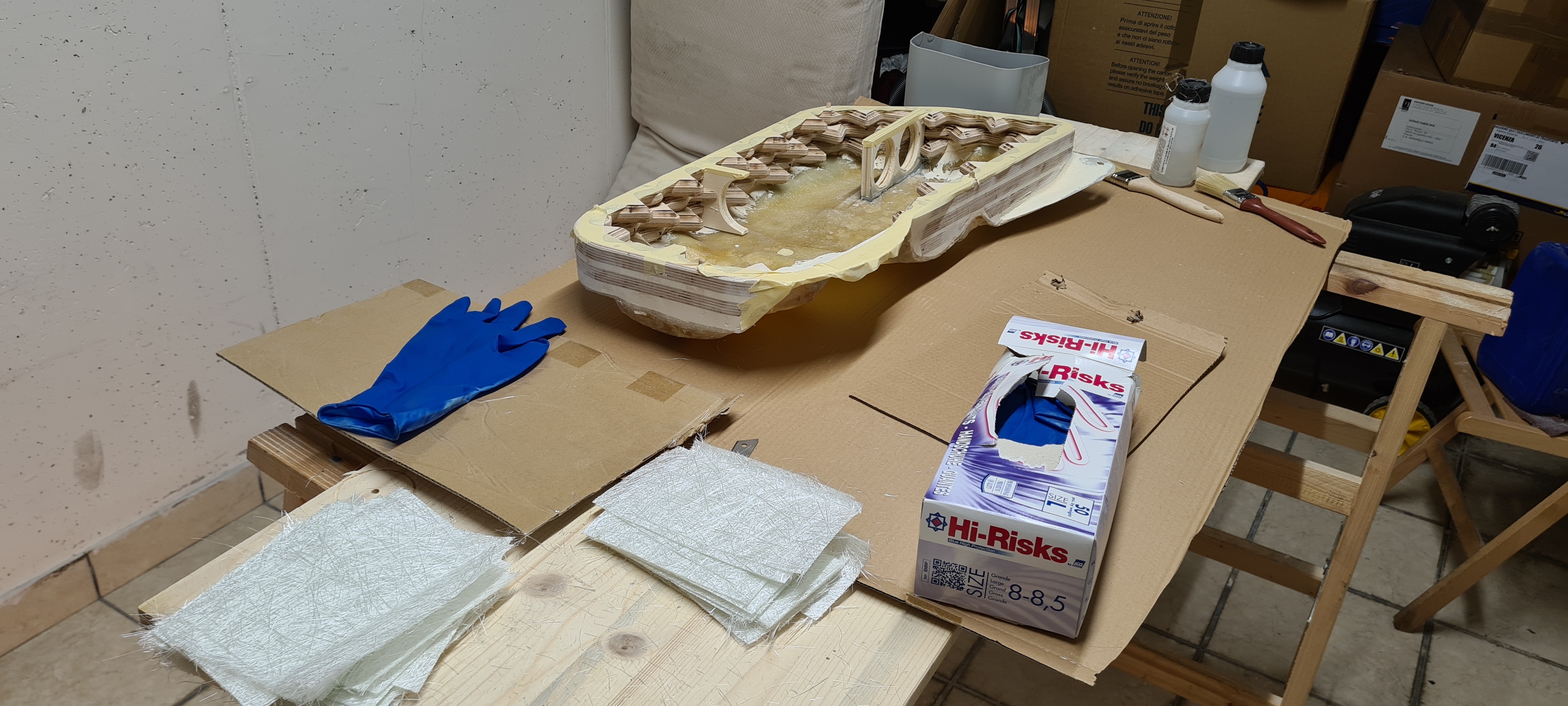

E anche sta sera ci siamo fatti una bella sniffata di Resina!!!
Cambiano le stagioni ma le intossicazioni da resina poliestere no...
Se qualcuno avesse dubbi sulla TOTALE e completa GRANITICITÀ di questi Box, beh levateveli... Ci sarà almeno 1cm di vetroresina!!!!
La parte che risuona di più è sicuramente quella in legno!!!!

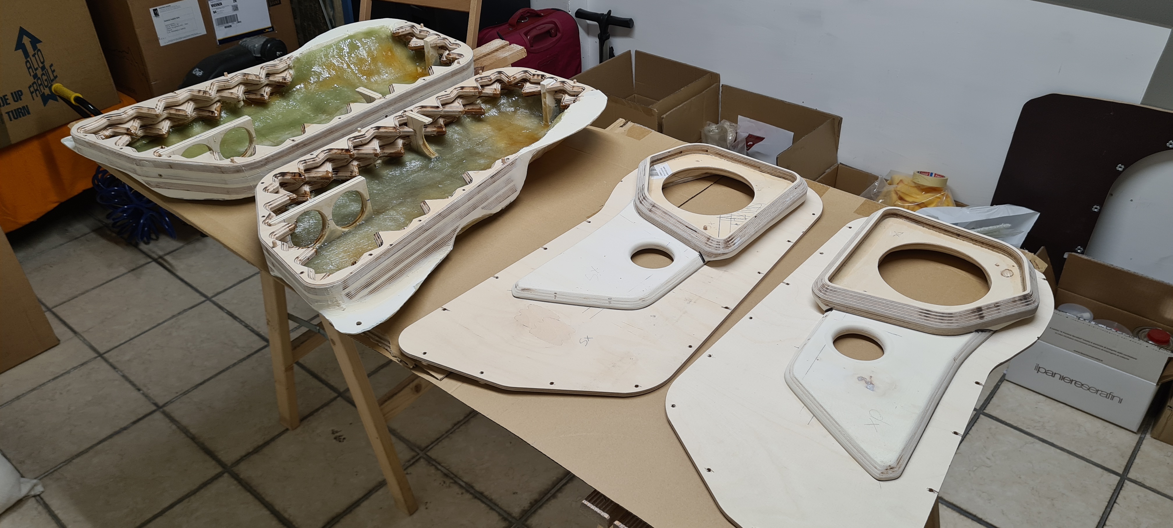

E intanto spoilero con qualche altra fotina...

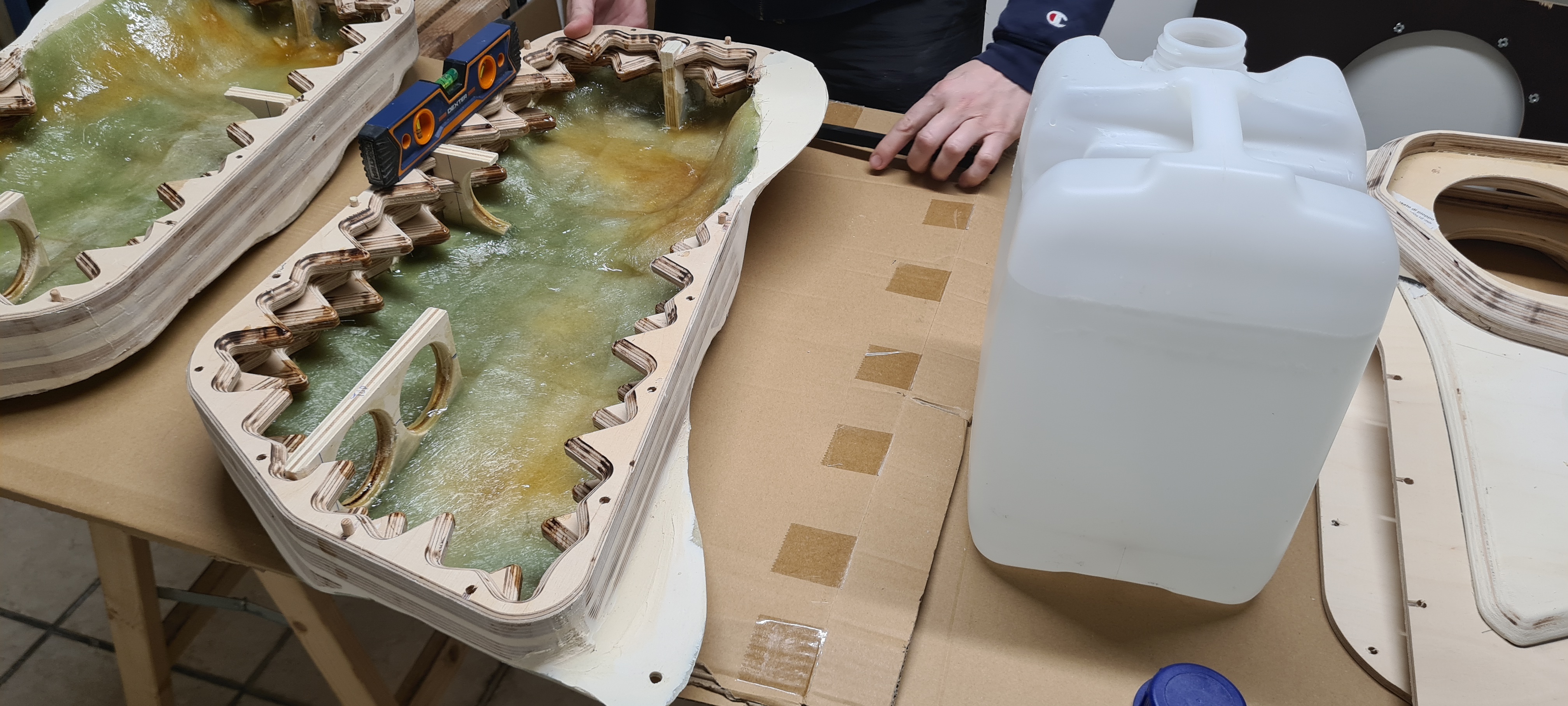

Re: FORD Sonus-MAX
Bene... finalmente abbiamo anche verificato il litraggio.
12 litri lordi, che una volta messo tubo e driver rimarranno 10-11... come da progetto!!!

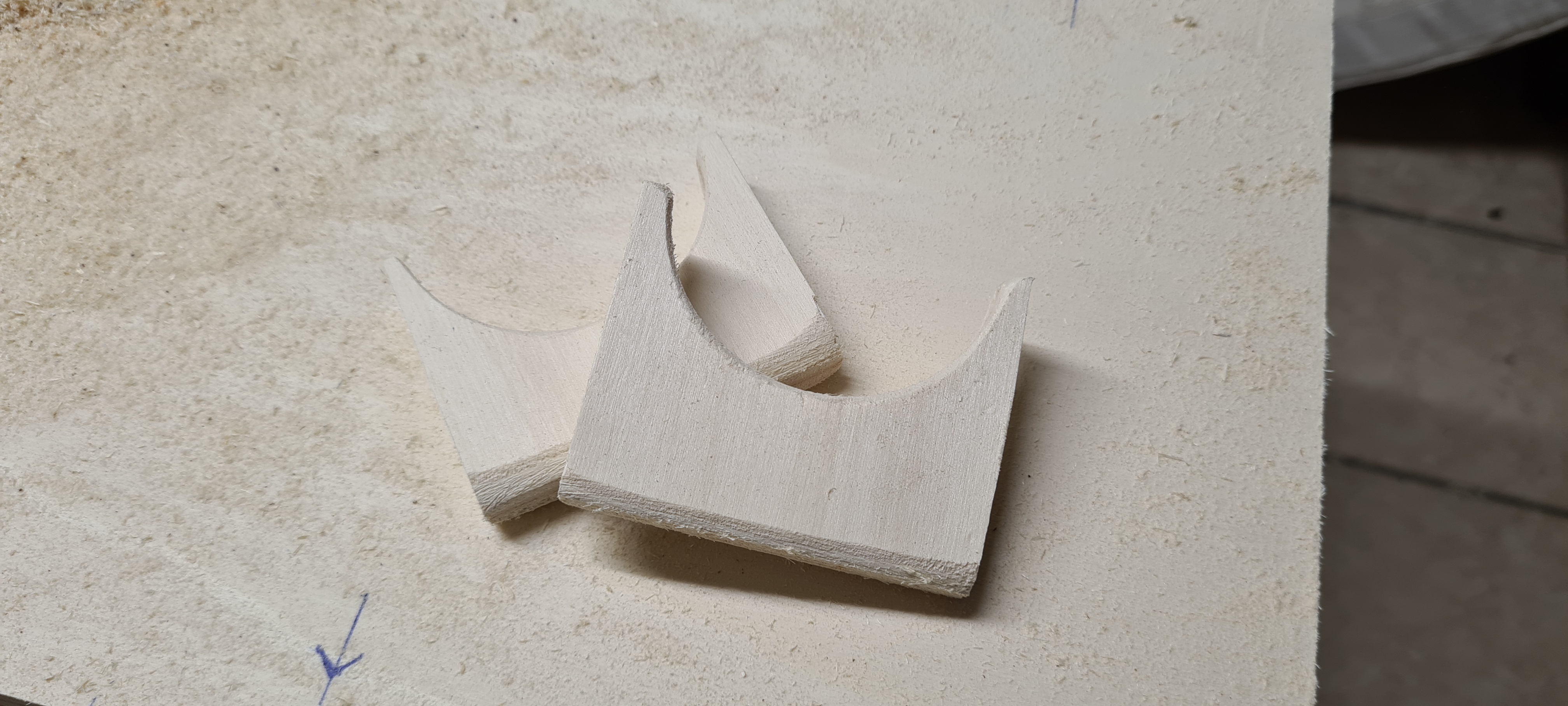

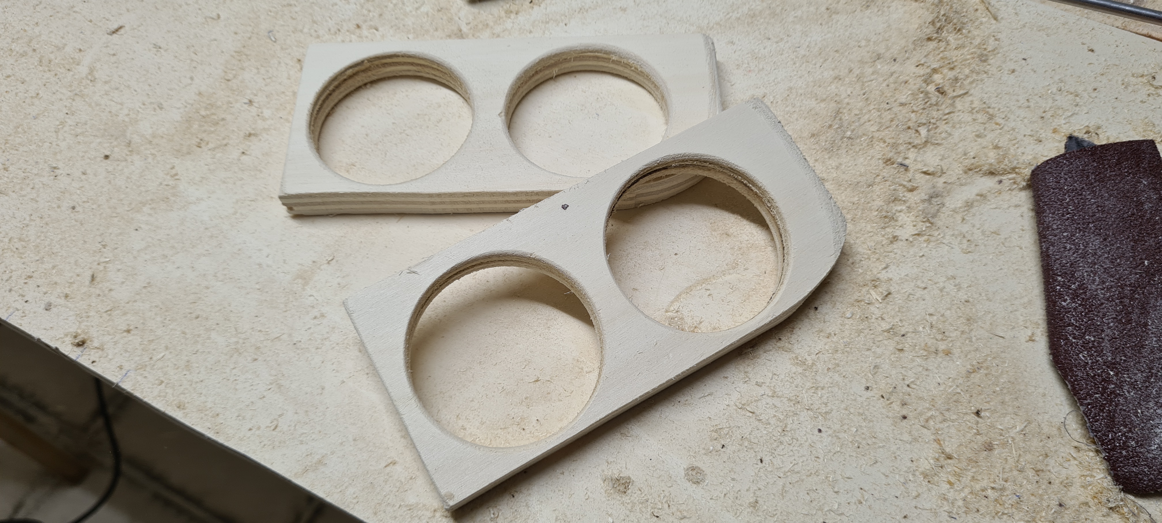

Adesso devo fare (nei prossimj giorni) i supporti per il tubo reflex e intanto mi porterò avanti con qualche simulazione per i wf.
