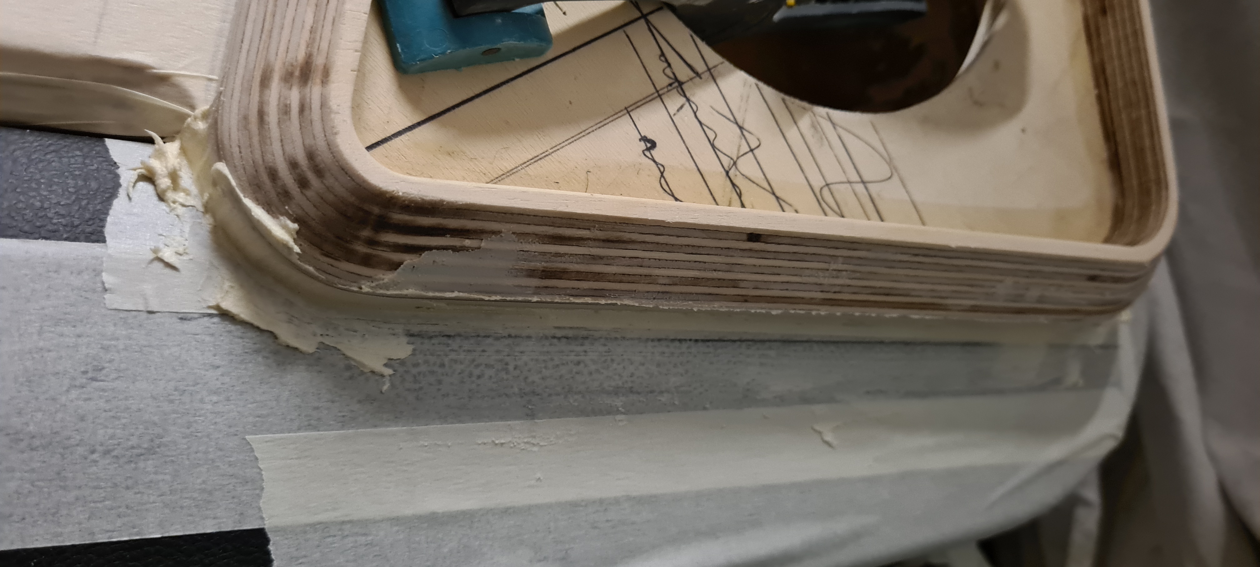

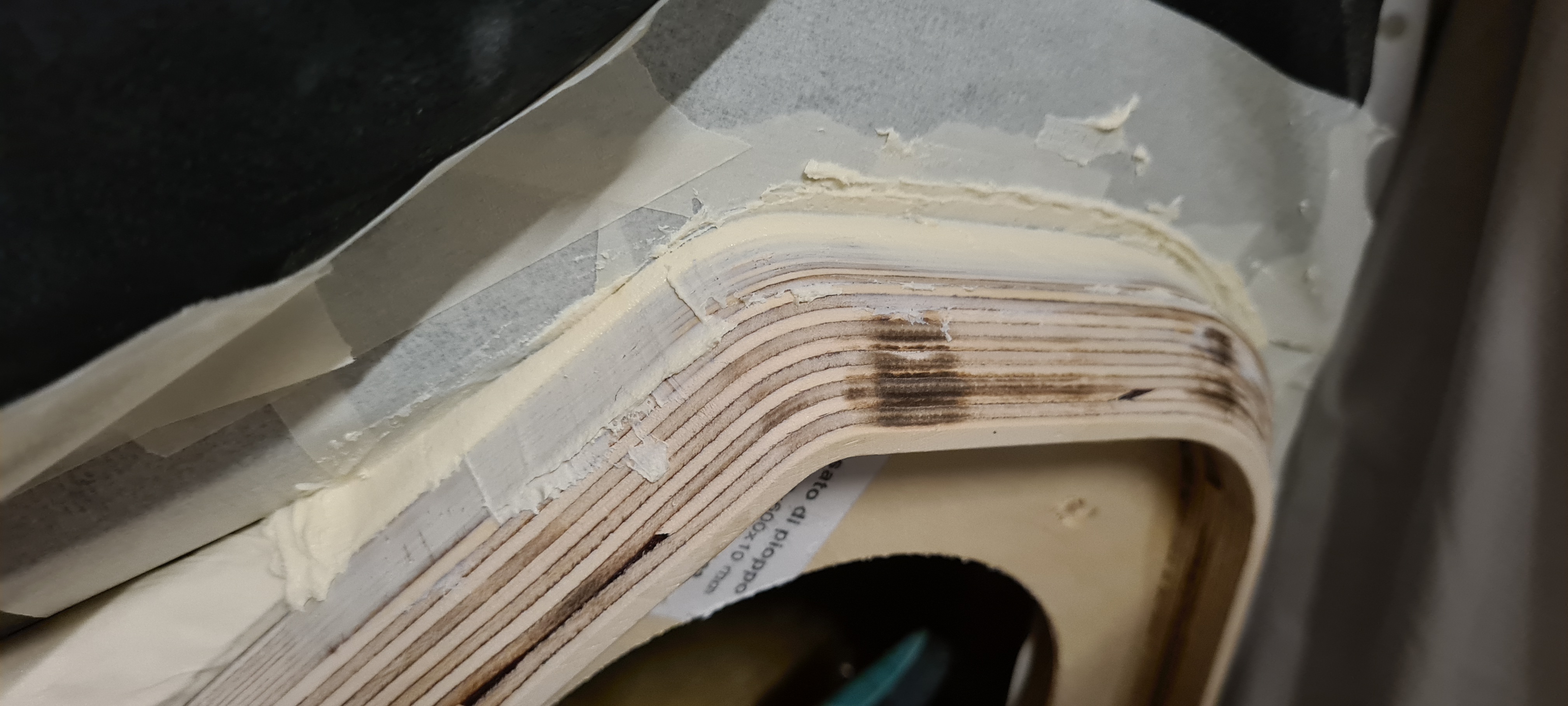

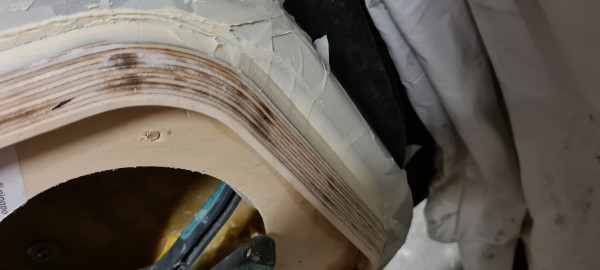

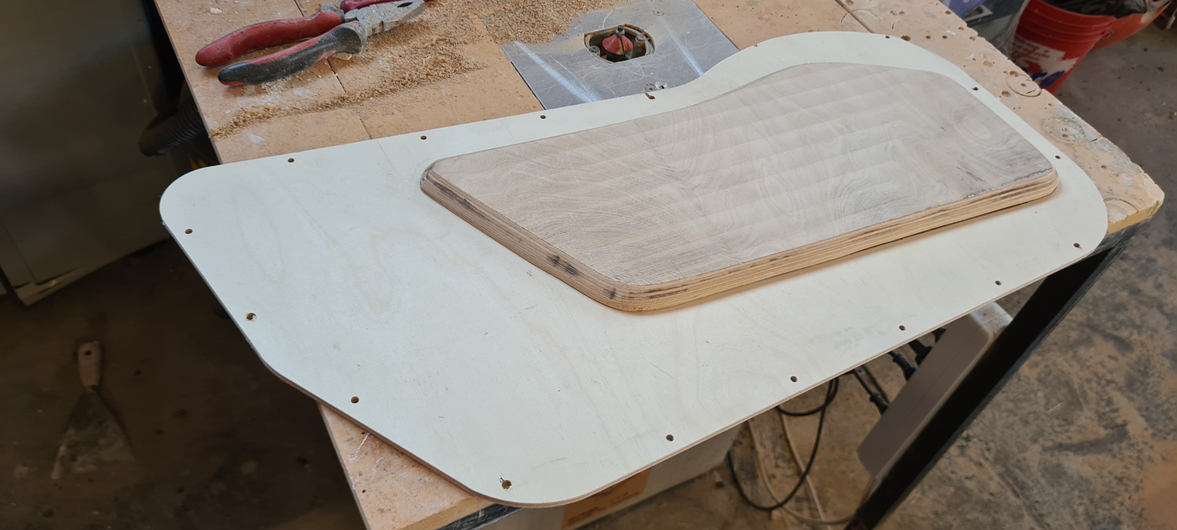

E poi ho fatto l'ultimo passaggio "polveroso" ovvero la stuccatura del profilo per seguire perfettamente la sagoma della cartella

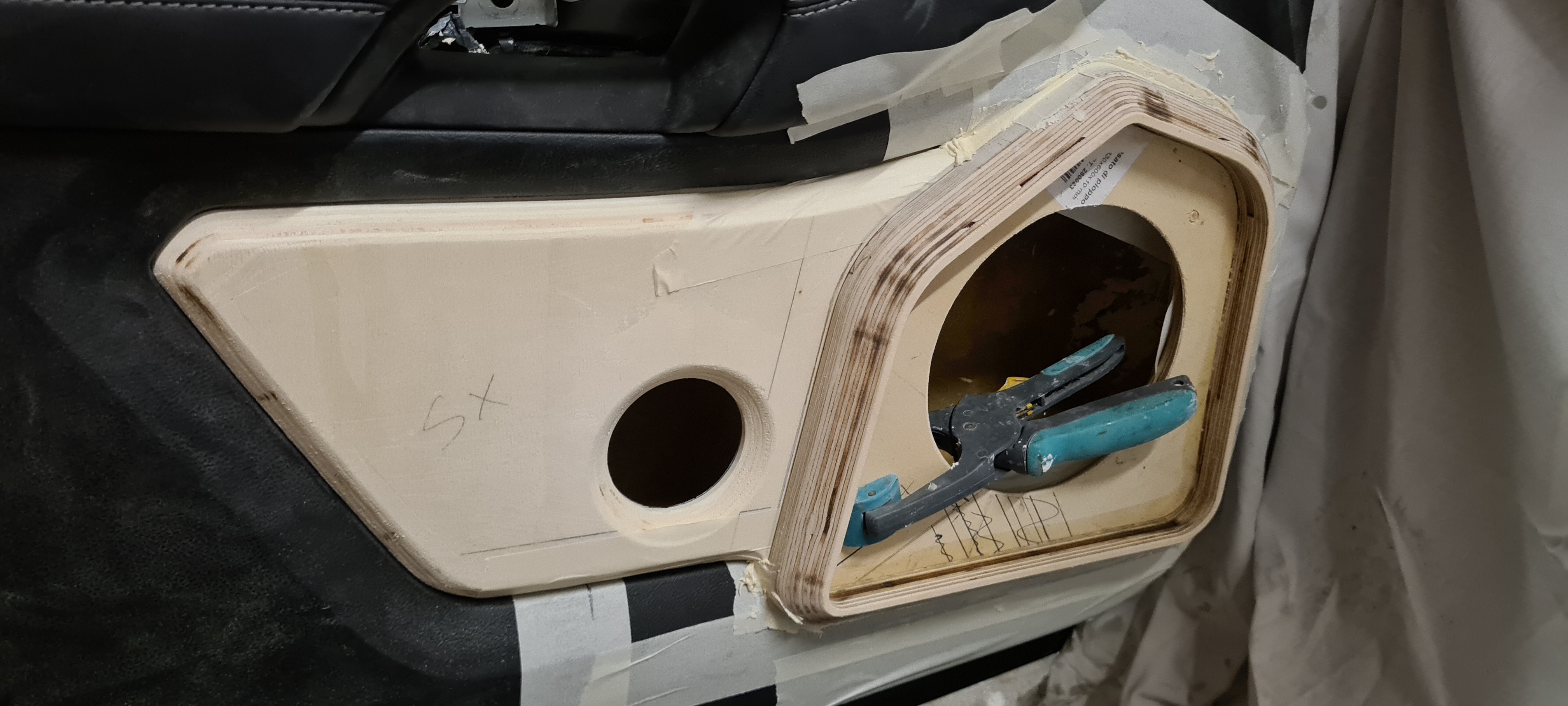

Dalla distanza del foro del tubo reflex alla fine della struttura non ci sta tanto spazio presumo che il tubo sarà più corto di quello della musa?
Comunque complimenti di nuovo veramente un lavoro fatto bene e di una complessità molto maggiore di quello della tua ultima macchina.
Gran bel progetto.

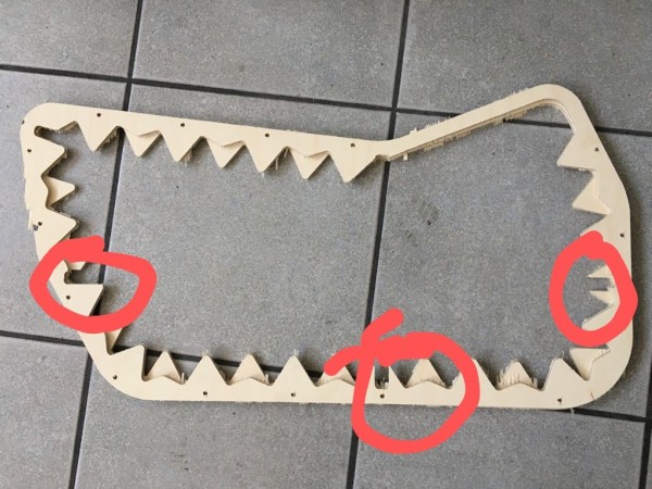

In fase di preparazione è progettazione avevi programmato delle zone in cui inserire i supporti di rinforzo asimetrici hai cambiato idea o ancora non li costruisci?
Gran bel progetto.

Ma dopo 3 pagine di foto lo hai capito dove arriva il box posteriore rispetto al pannello frontale?!??!?! C'è poco spazio? Ci entra un tubo da 40cm!!!Armando Proietti ha scritto: ↑6 dic 2021, 17:57 Dalla distanza del foro del tubo reflex alla fine della struttura non ci sta tanto spazio presumo che il tubo sarà più corto di quello della musa?
Gran bel progetto.

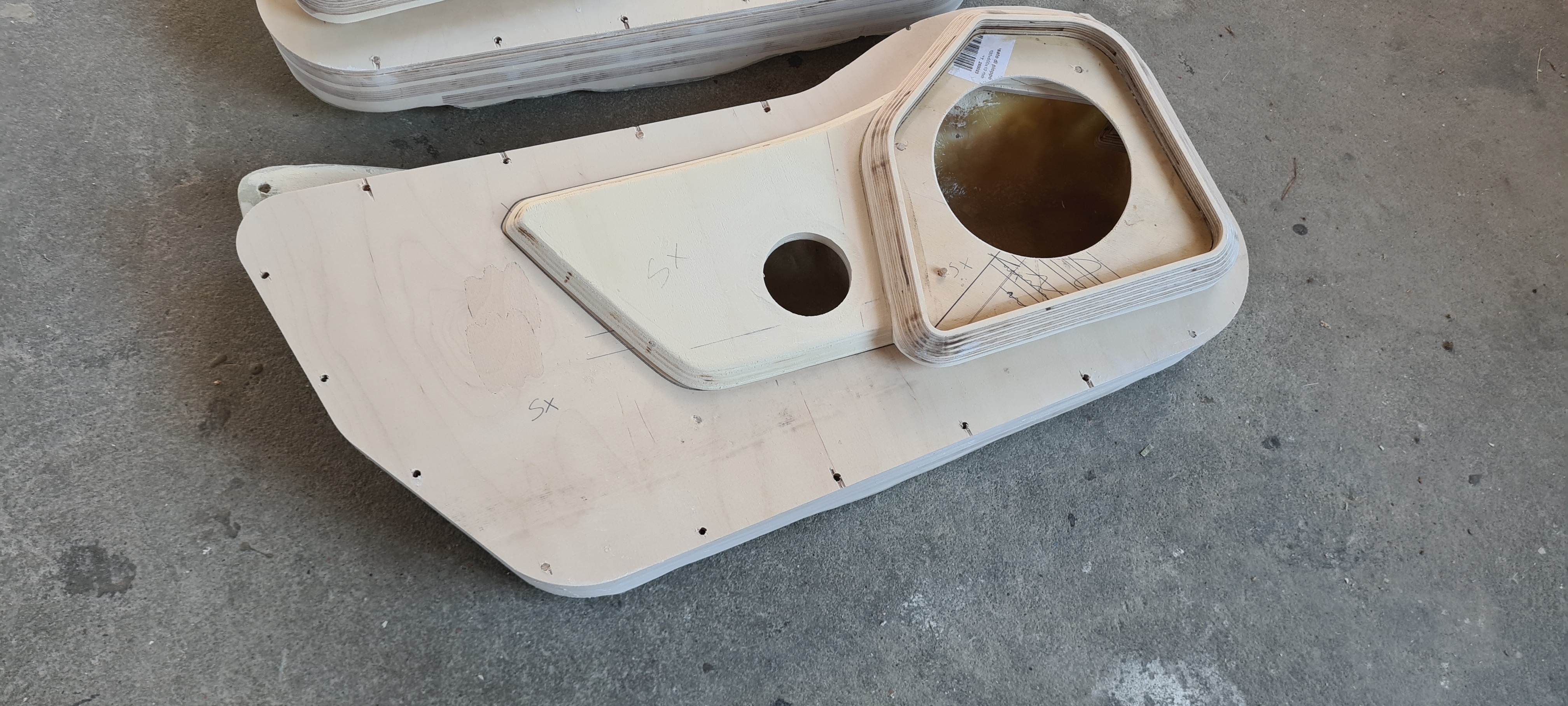

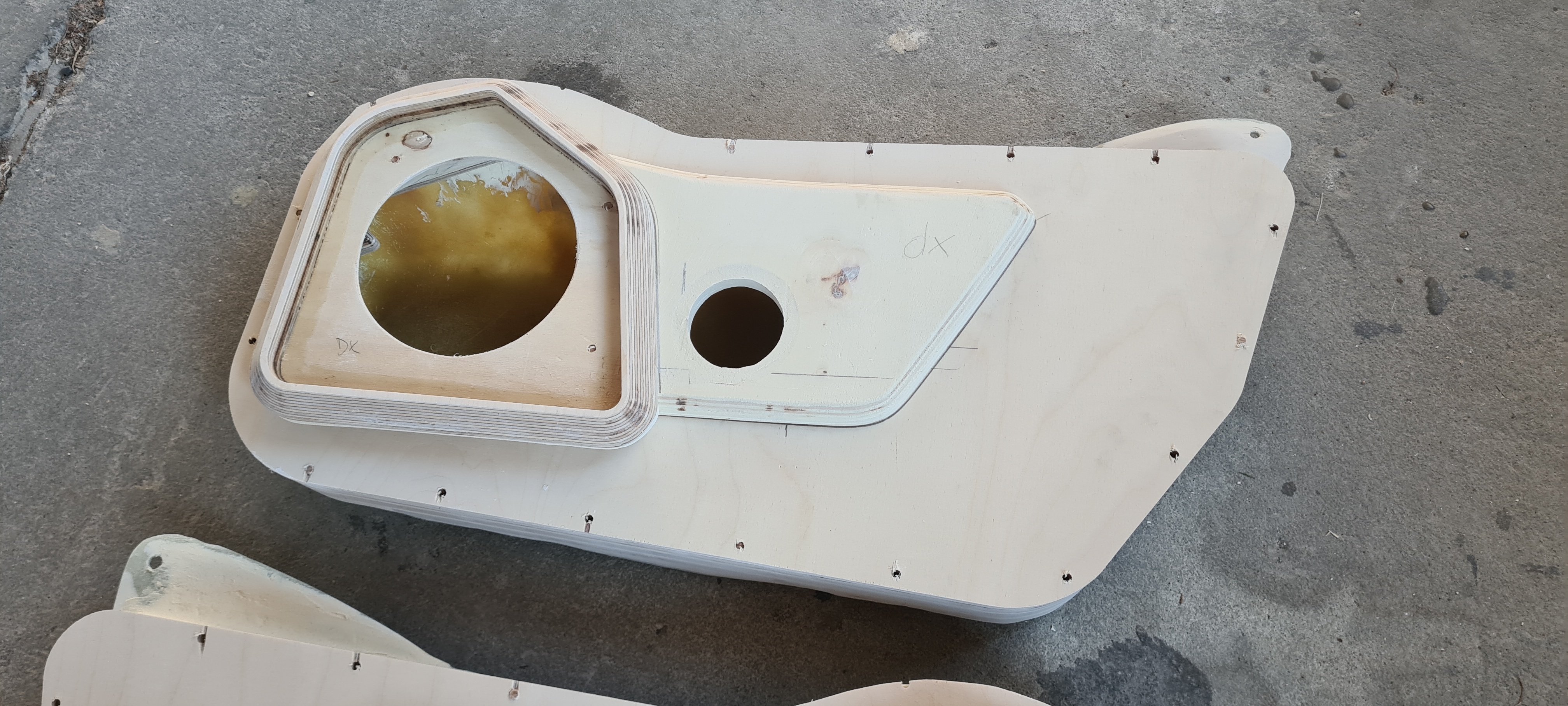

Bene bene, i lavori sono finalmente iniziati...
Buon lavoro, a te e tutto lo staff/amici/aiutanti.
Resto sintonizzato, son sicuro di vederne delle belle
Re: FORD Sonus-MAX
Beh, 2 giorni di lavoro hanno fruttato alla grande!

Dai... sono stati 3 e mezzo.
Domani dovrei dare il colpo definitivo ai lavori che vado meglio a fare qui dai miei... a vicenza vorrei dover fare solo le rifiniture!!!
Non sembra ma ancora c'è TANTO da fare x finirle come dico io
COMUNQUE sono parecchio contento... alla fine in 4 giorni e mezzo di lavoro ne ho fatte di cose

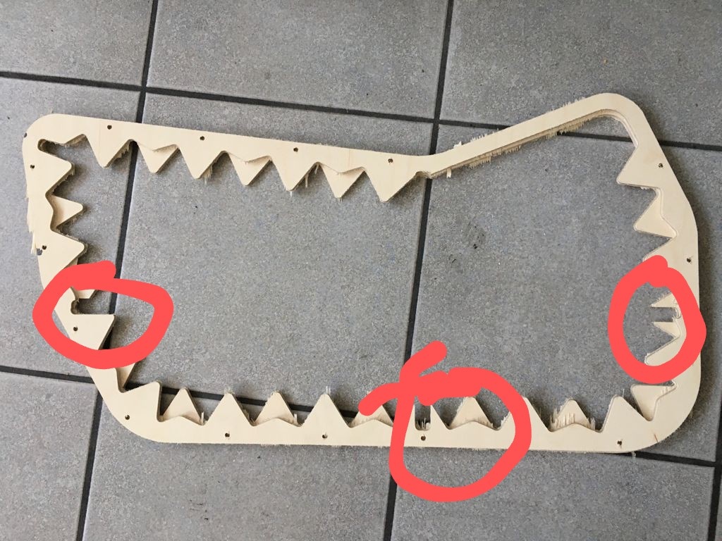

Comunque se sei così gentile di rispondermi alla seconda domanda che avevo postato La ripeto perché molto probabilmente non mi sono spiegato io o ti sei arrabbiata per la prima domanda.
Le asole che avevi fatto fare a RS250v.
Non hai intenzione di usarle hai cambiato idea?

Si... ma è la parte che devo ancora fare...Armando Proietti ha scritto: ↑6 dic 2021, 20:13 Me la sono cercata...

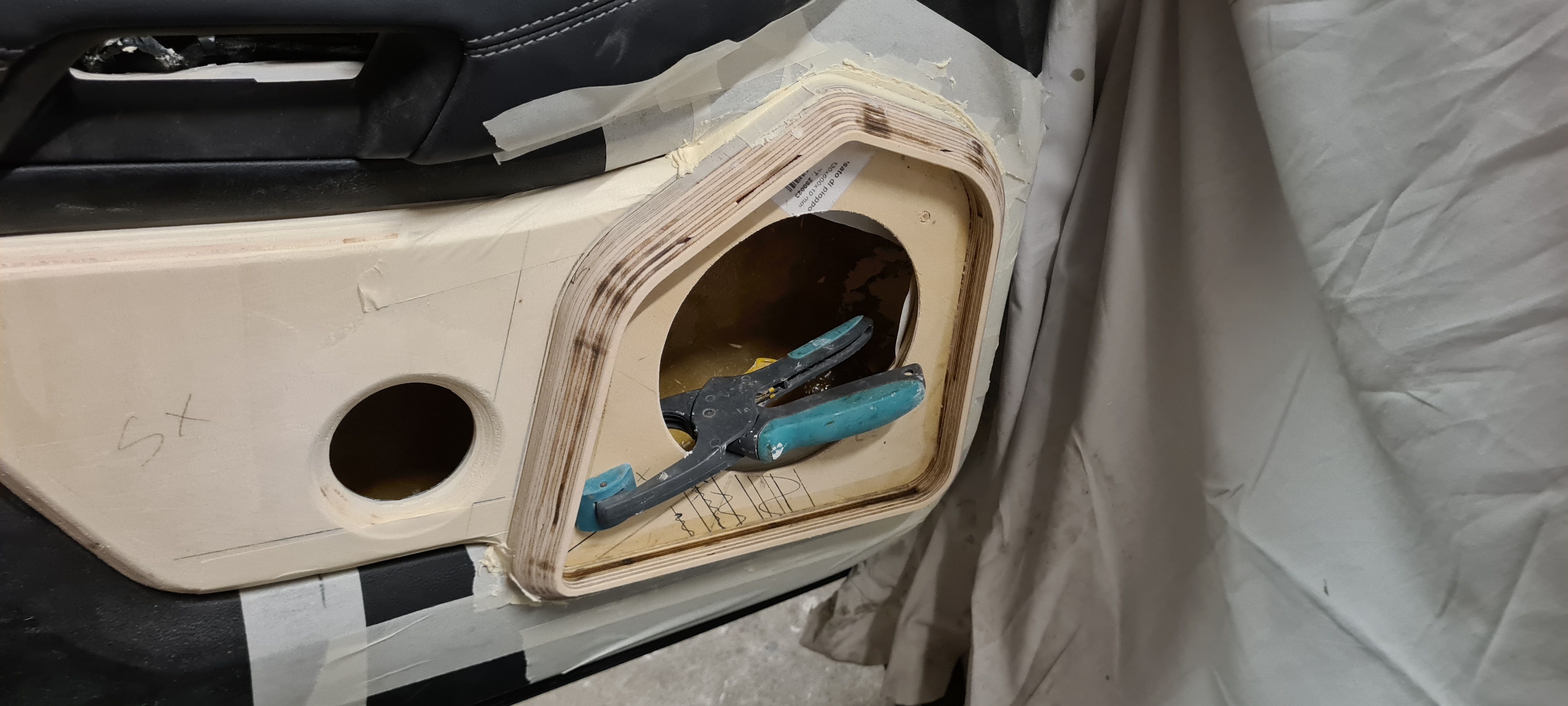

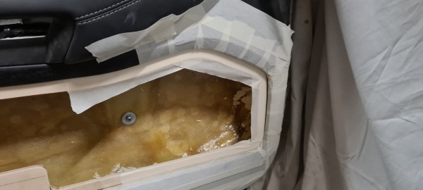

Re: FORD Sonus-MAX
Armando,
Da quello che vedo i box ancora non sono chiusi definitivamente. C'è ancora tempo per inserire quei supporti/rinforzi.
Per come vedo ha creato il fondo e iniziato a montare i pannelli per avere lo spessore. Il frontale ad oggi sembra ancora solo appoggiato per poter raccordare tutto (e usare la resina una volta sola).
Prima di chiudere tutto sono (quasi) sicuro che quei rinforzi li metterà. Quel box è troppo importante (grande) per non prevedere nulla.
Felice di essere smentito da @Nostromo

Re: FORD Sonus-MAX

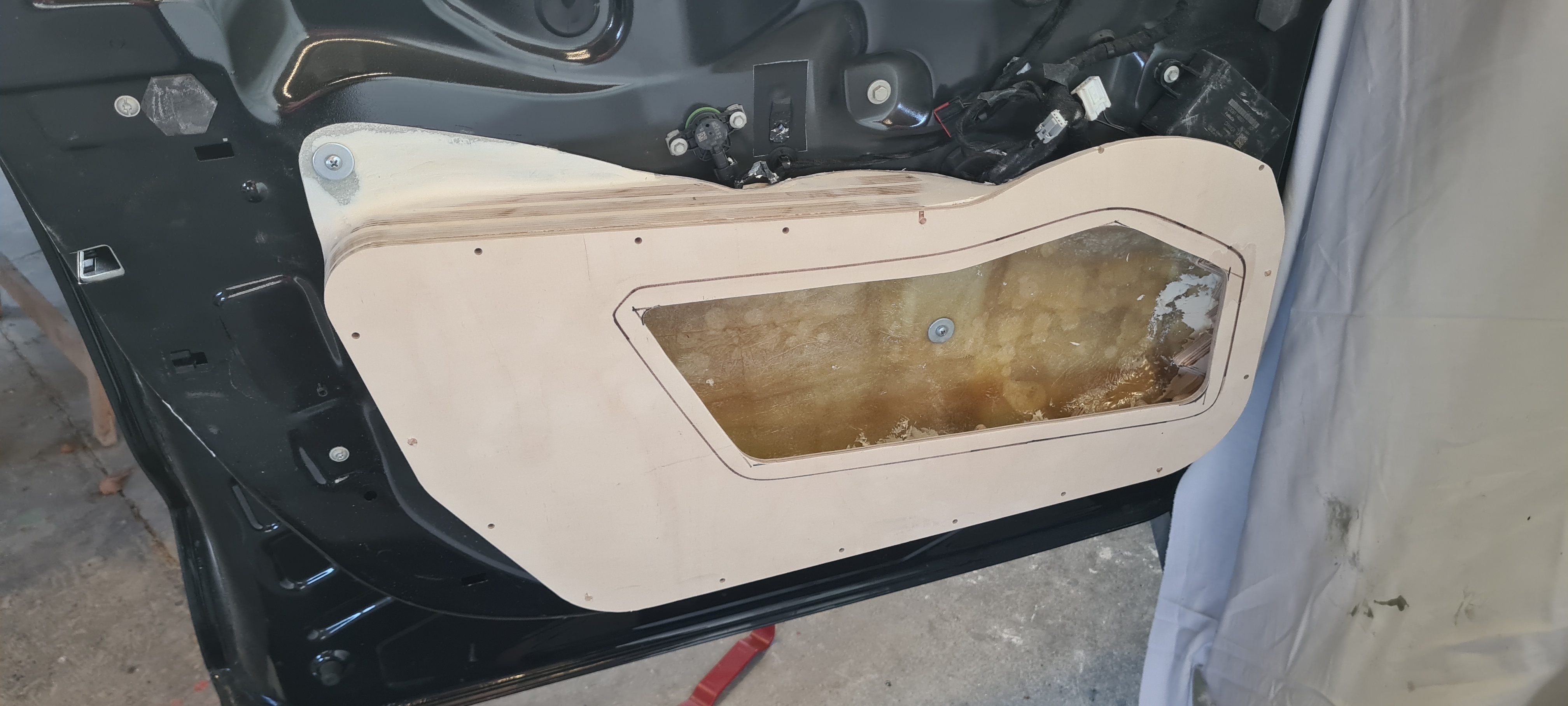

Il frontale inizialmente non lo incollerò... lo chiudo con una guarnizioni e faccio le varie prove, dopo farò la chiusura definitiva.
Anche perchè oltre ai Purifi voglio provare anche un altro driver che mi stanno facendo

@davide_chinelli non hai idea di che sbattimento è stato trovare tutti gli spessori e mettere tutto a modo...
Avrò rismontato tutto 100 volte... ma lo sapevo che sarebbe stata complessa...
Unica cosa non ancora definita... dove mettere i connettori!!

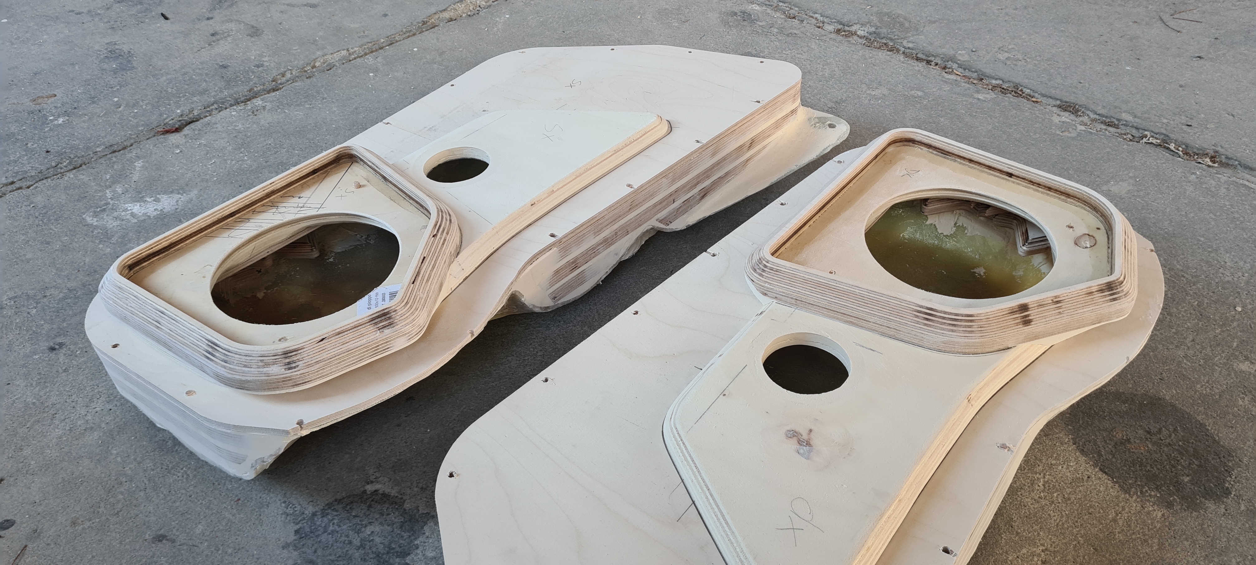

Re: FORD Sonus-MAX

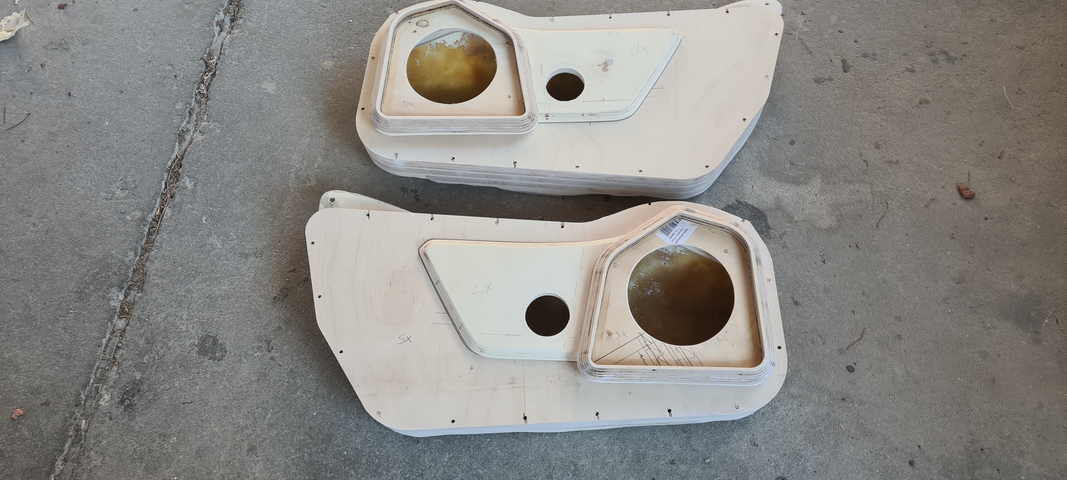

Questo è il risultato di 4 giorni di lavoro.... ora mi fermo perchè devo rimontare la macchina, lavarla, riordinare il garage e domani ripartire. Le altre lavorazioni restanti posso farle a vicenza serenamente.
Mi ritengo MOLTO SODDISFATTO

Re: FORD Sonus-MAX
@Armando Proietti in pratica adesso si vede bene. Il box è il doppio della parte a vista, come superficie.
Lo si intuiva da certe foto precedenti: la portiera non era ripresa completamente ma solo un pezzo (e qualcuno a quanto pare c'è cascato sugli ingombri reali).
Come sempre @Nostromo, quali commenti migliorativi/costruttivi possiamo fare? L'unica cosa sono pop corn davanti allo schermo e sbavare davanti alle foto delle tue lavorazioni...
