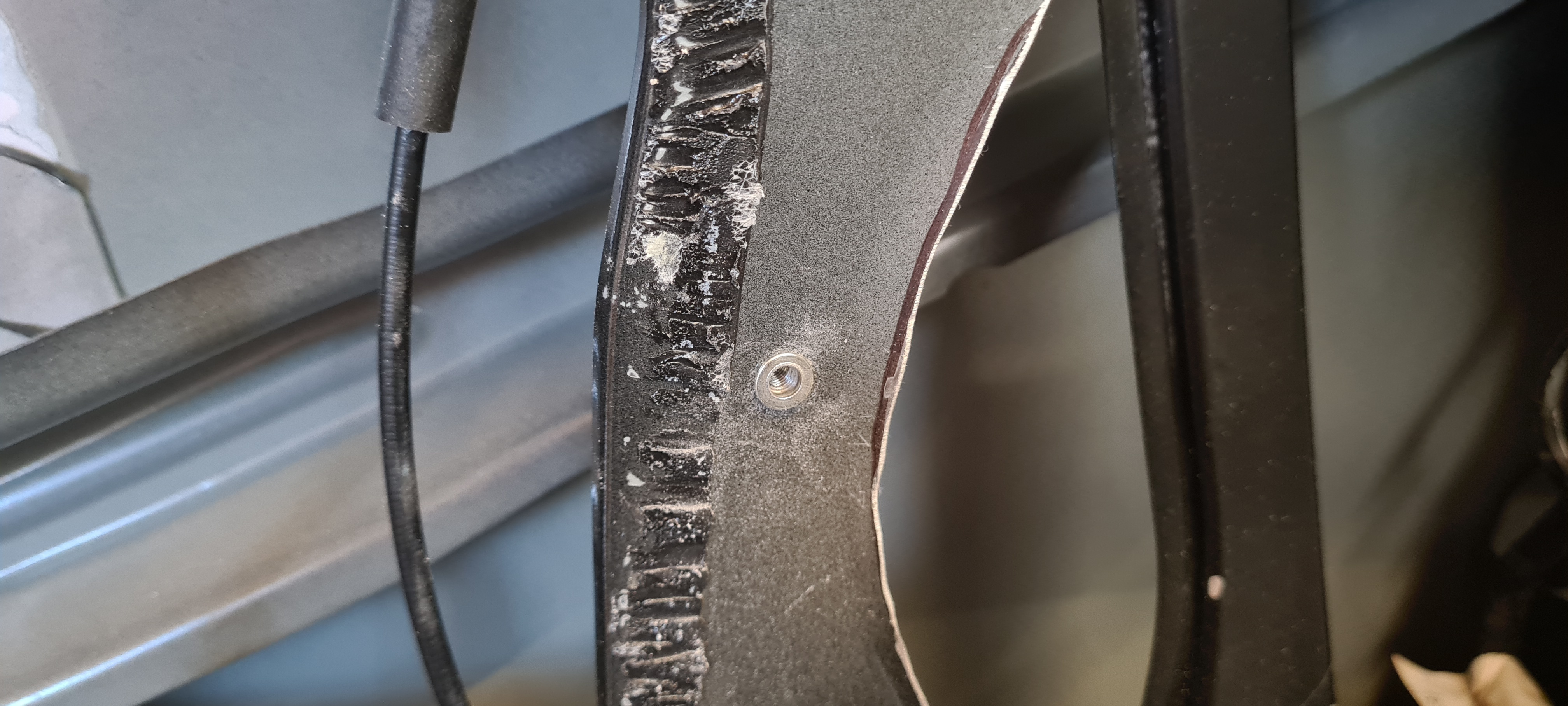

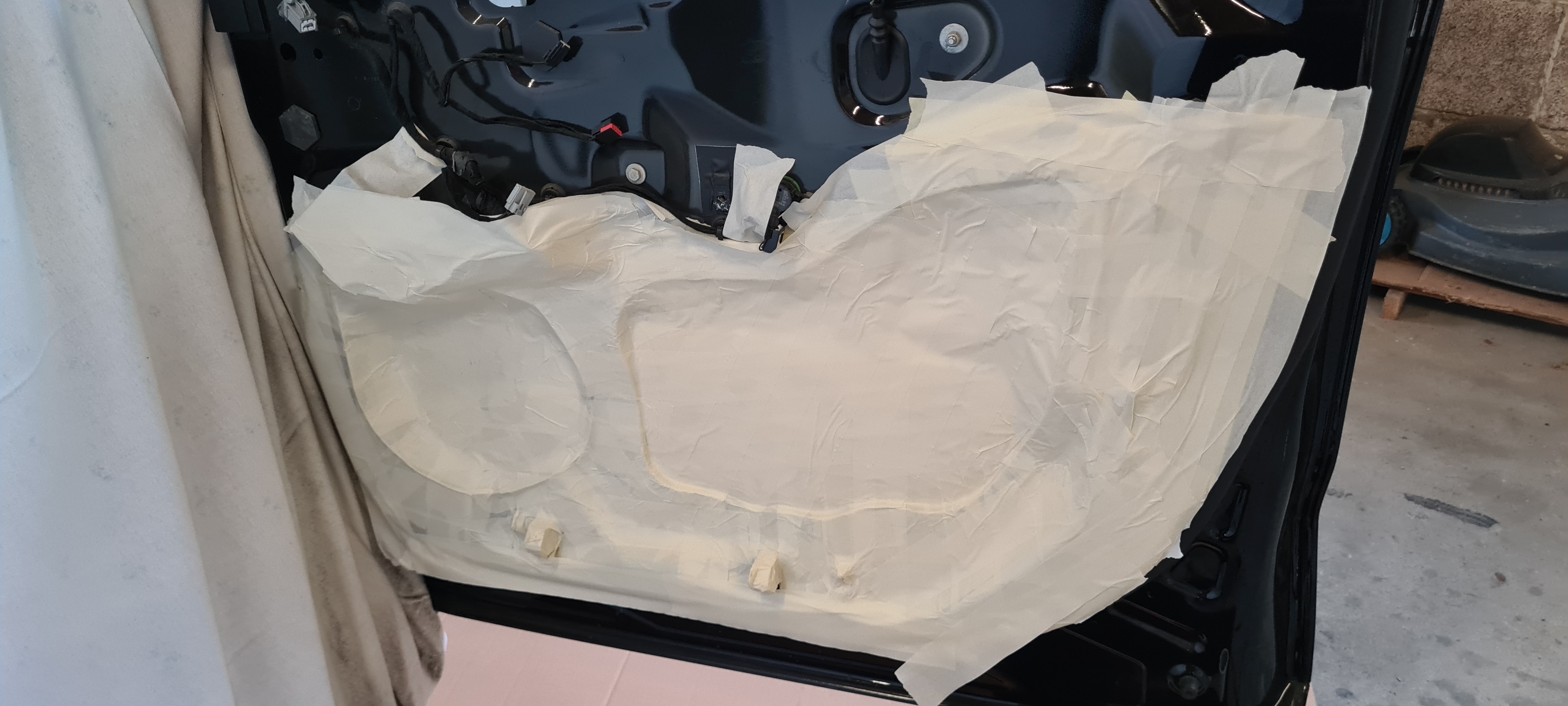

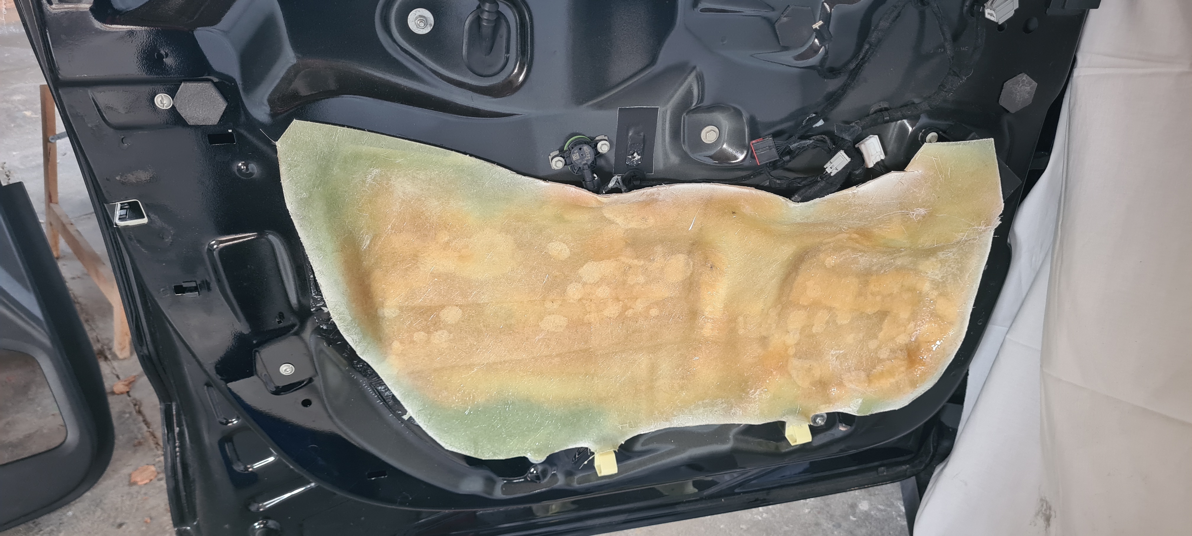

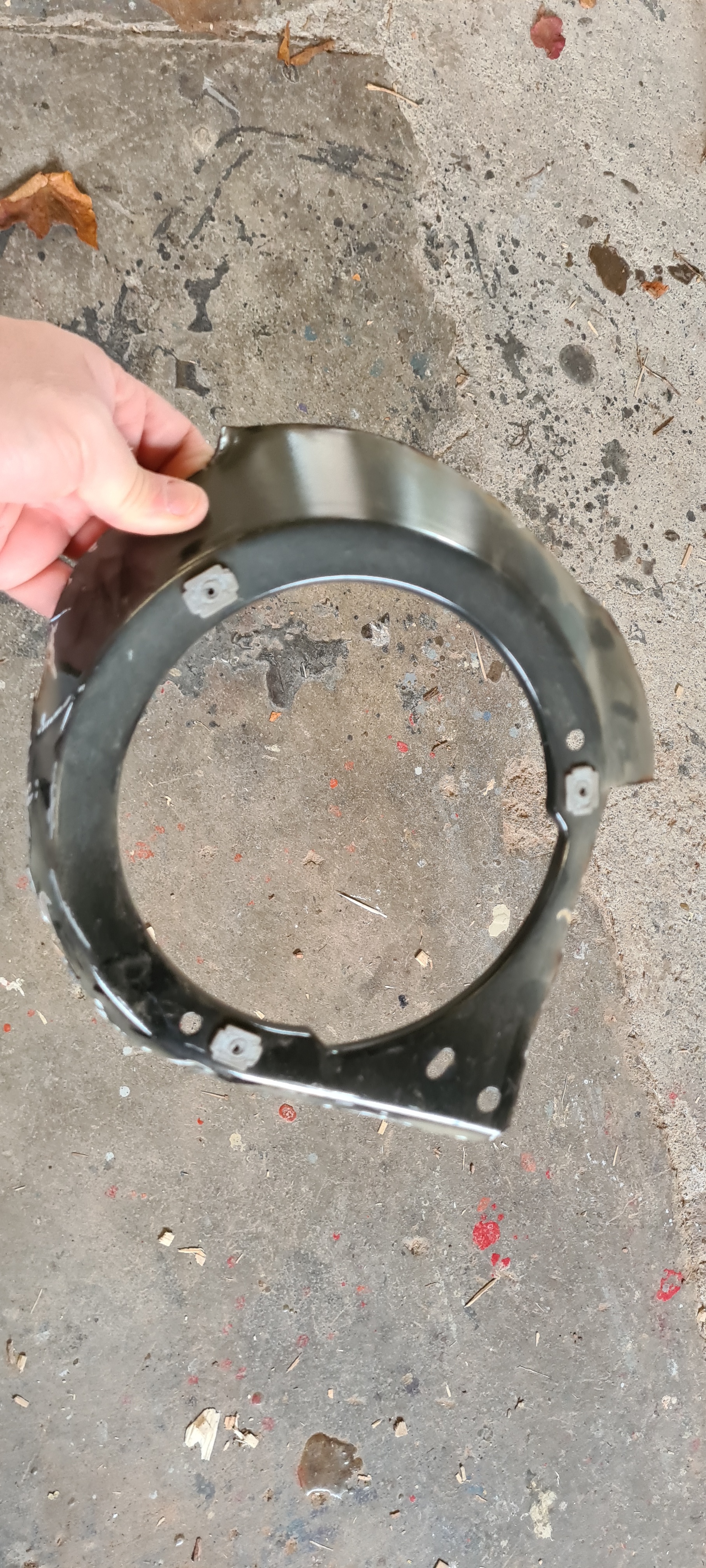

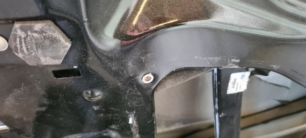

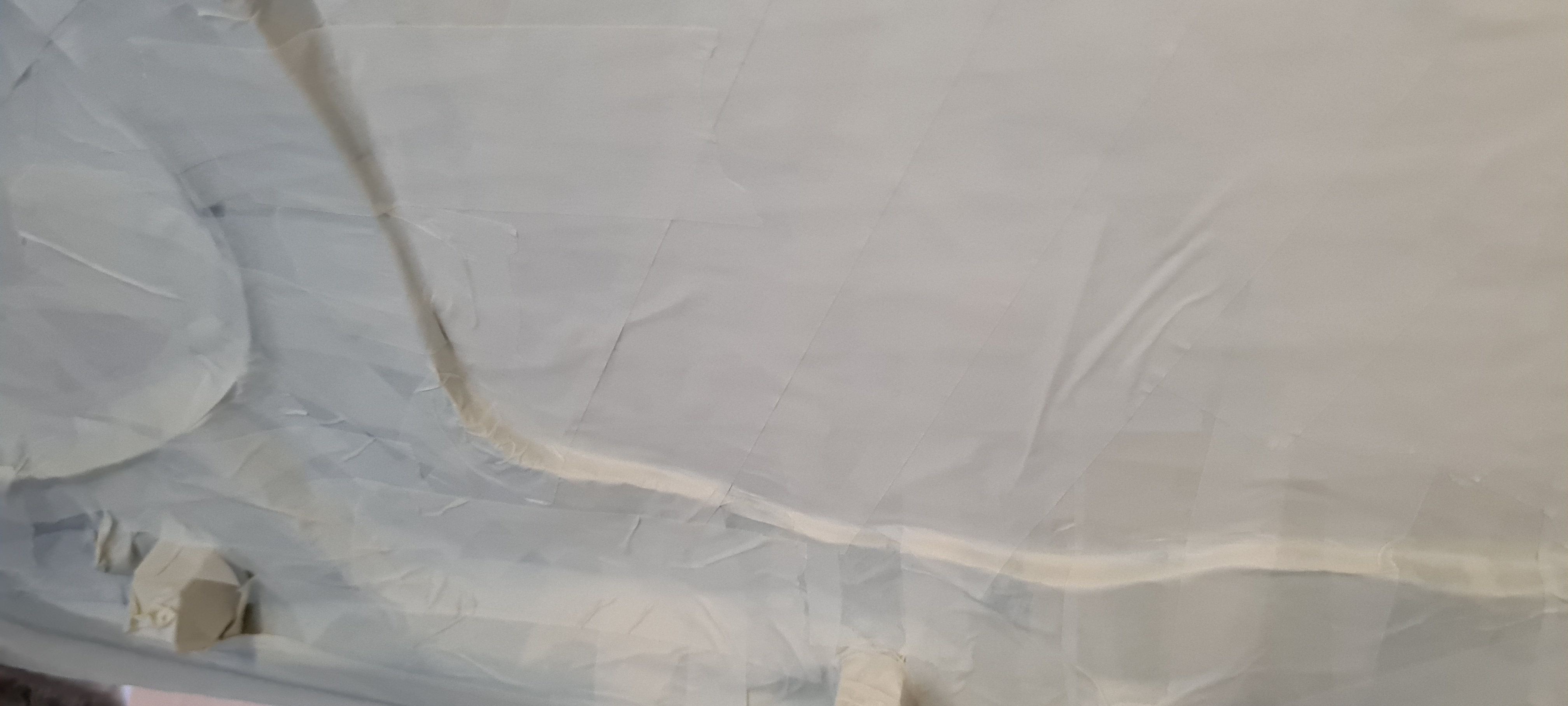

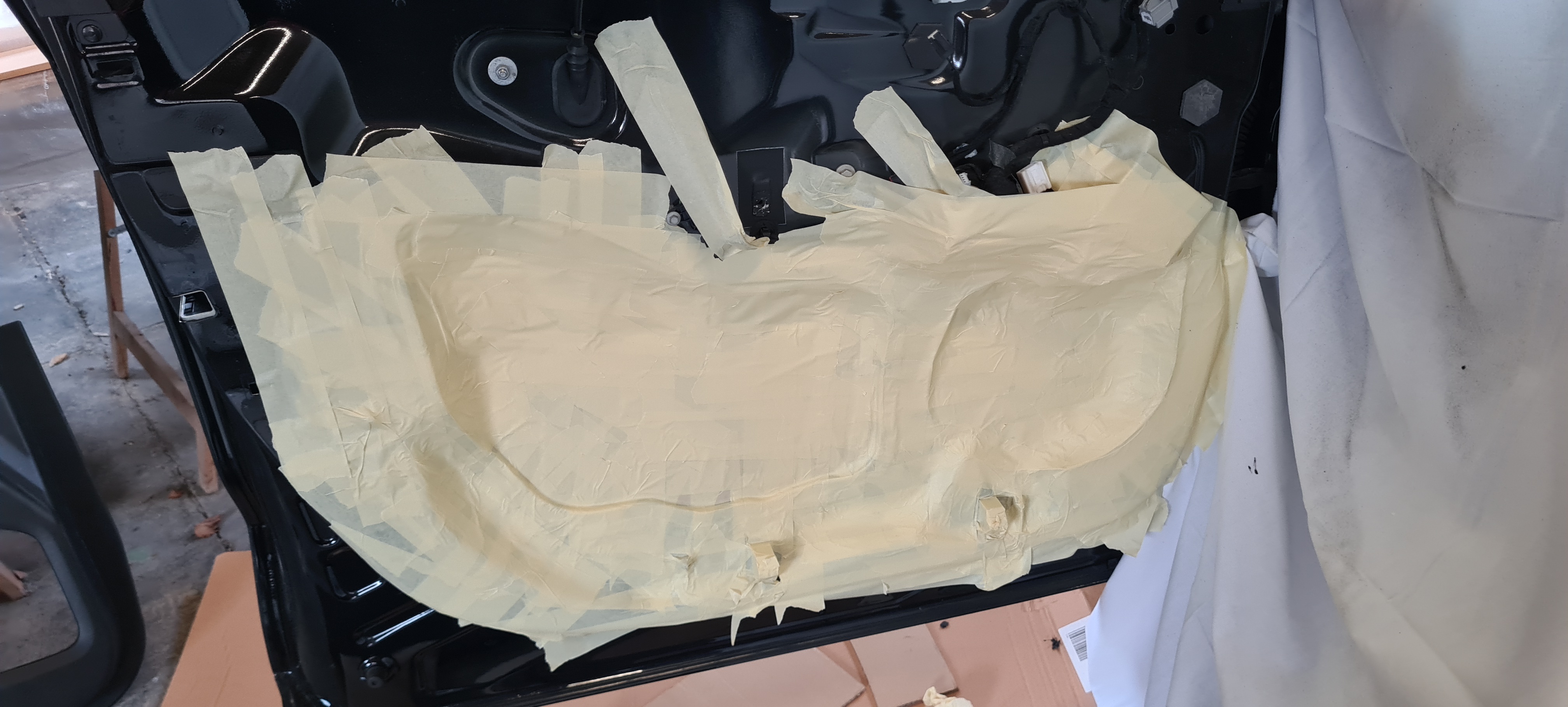

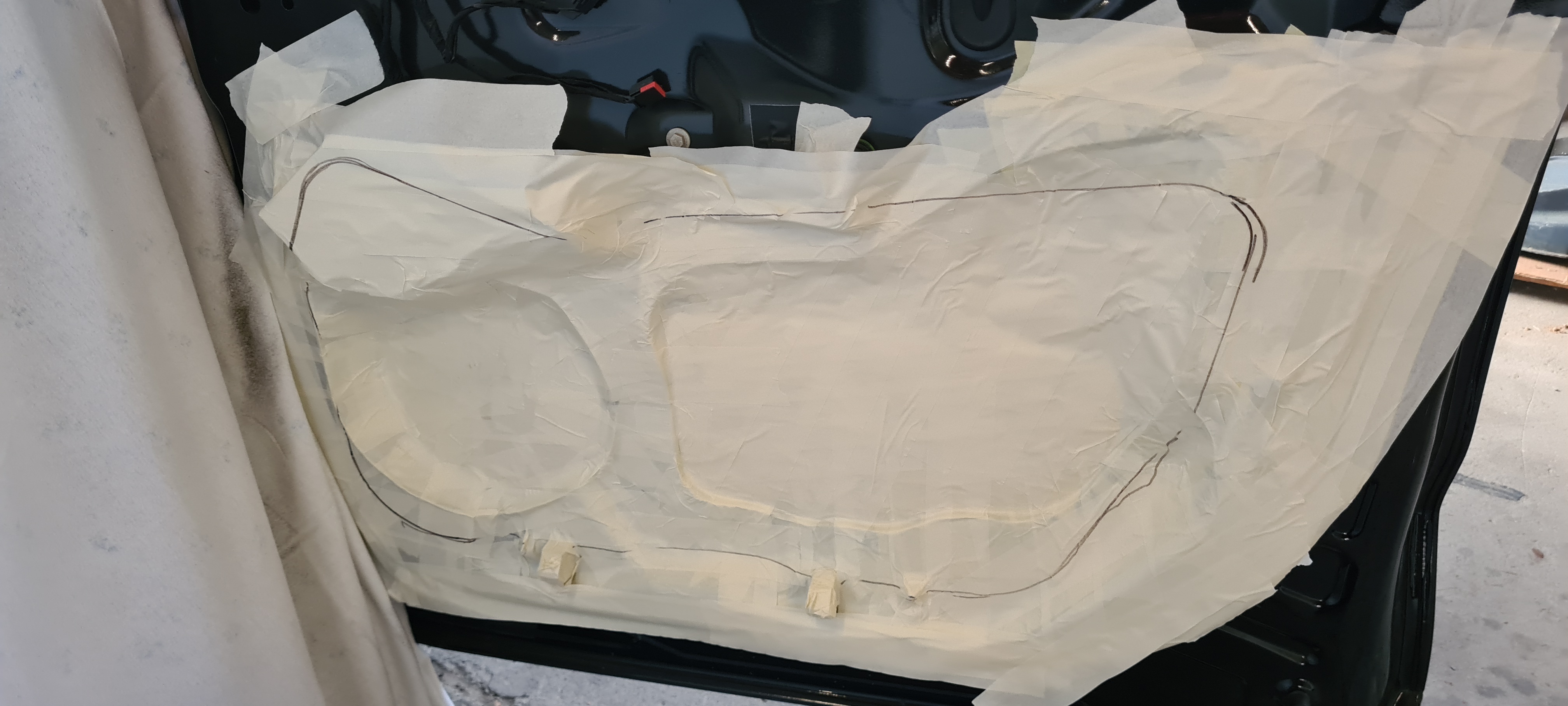

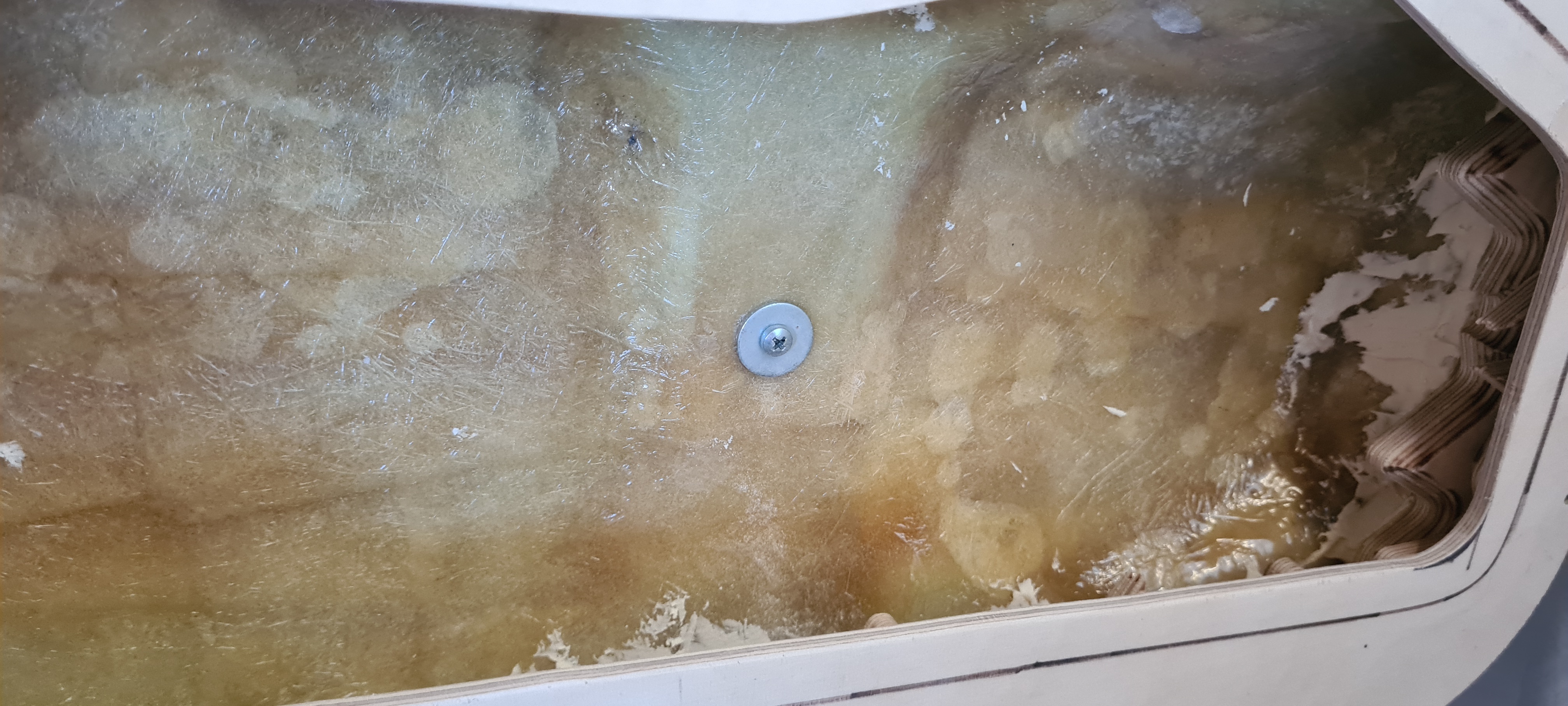

Si va avanti... segate le protuberanze dei wf, pulito tutto e iniziato a incartare...
Ho segato tutto con il dremel... troppo contorto per usare altro... praticamente ho fatto fuori 15 dischi!!!
Cqe macchina MOLTO DIFFICILE... per fare i box ci sarà da sbattersi parecchio!!!!

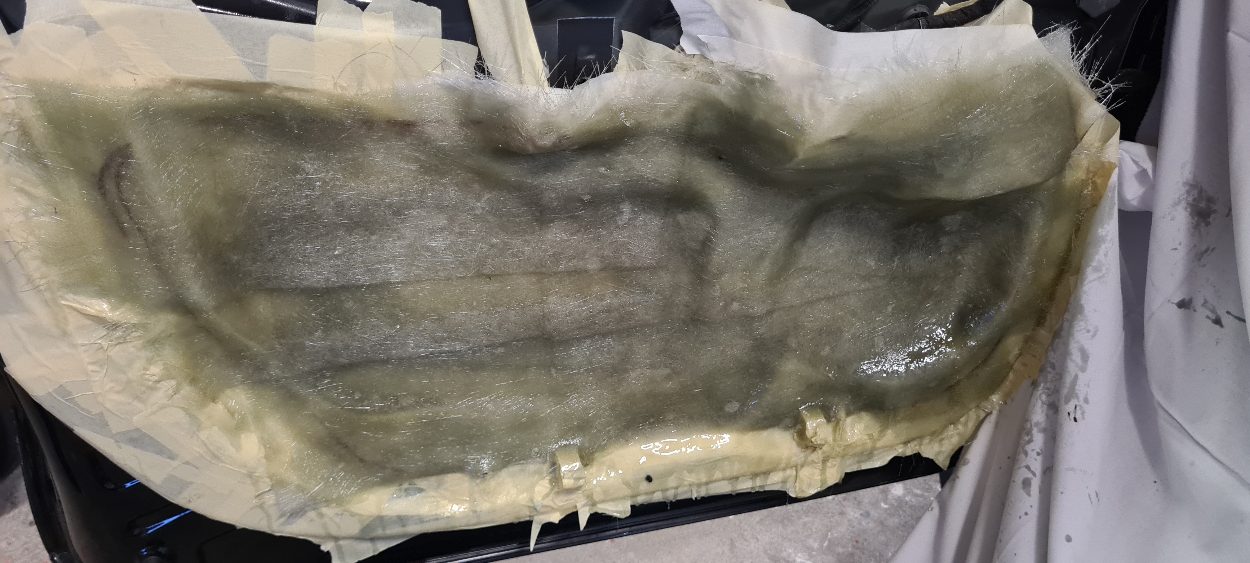

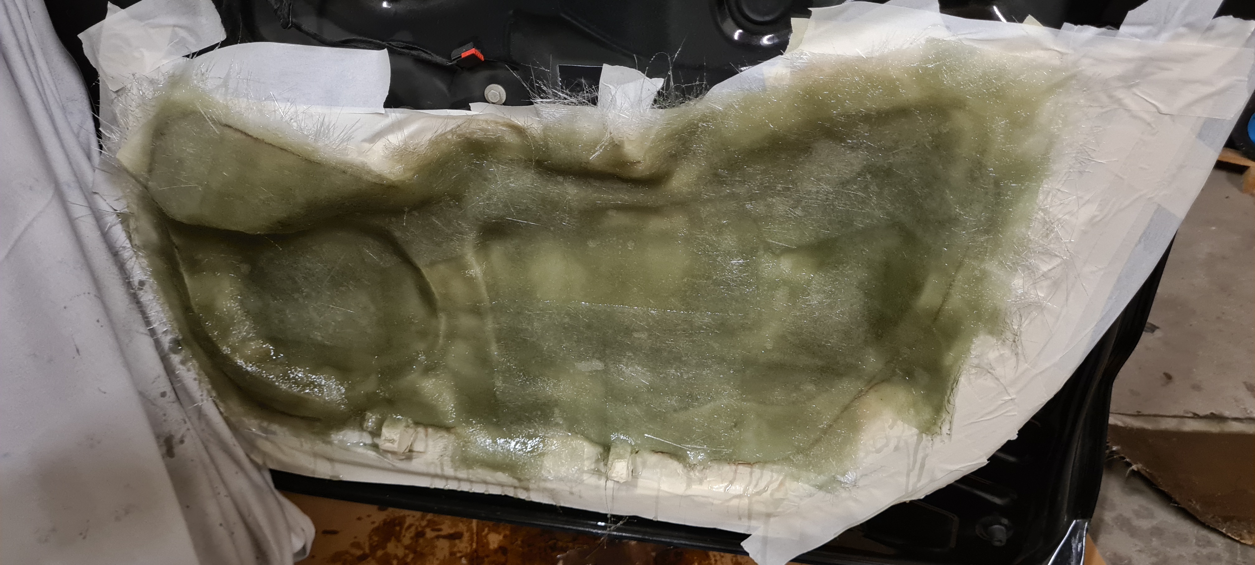

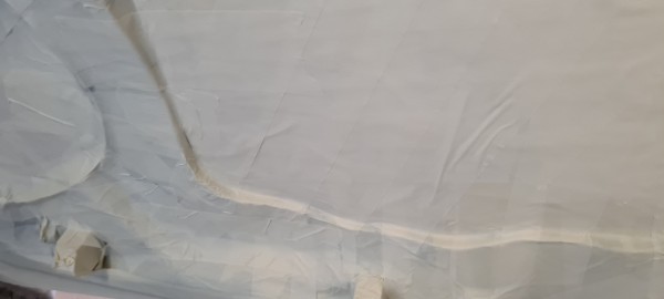

Re: FORD Sonus-MAX

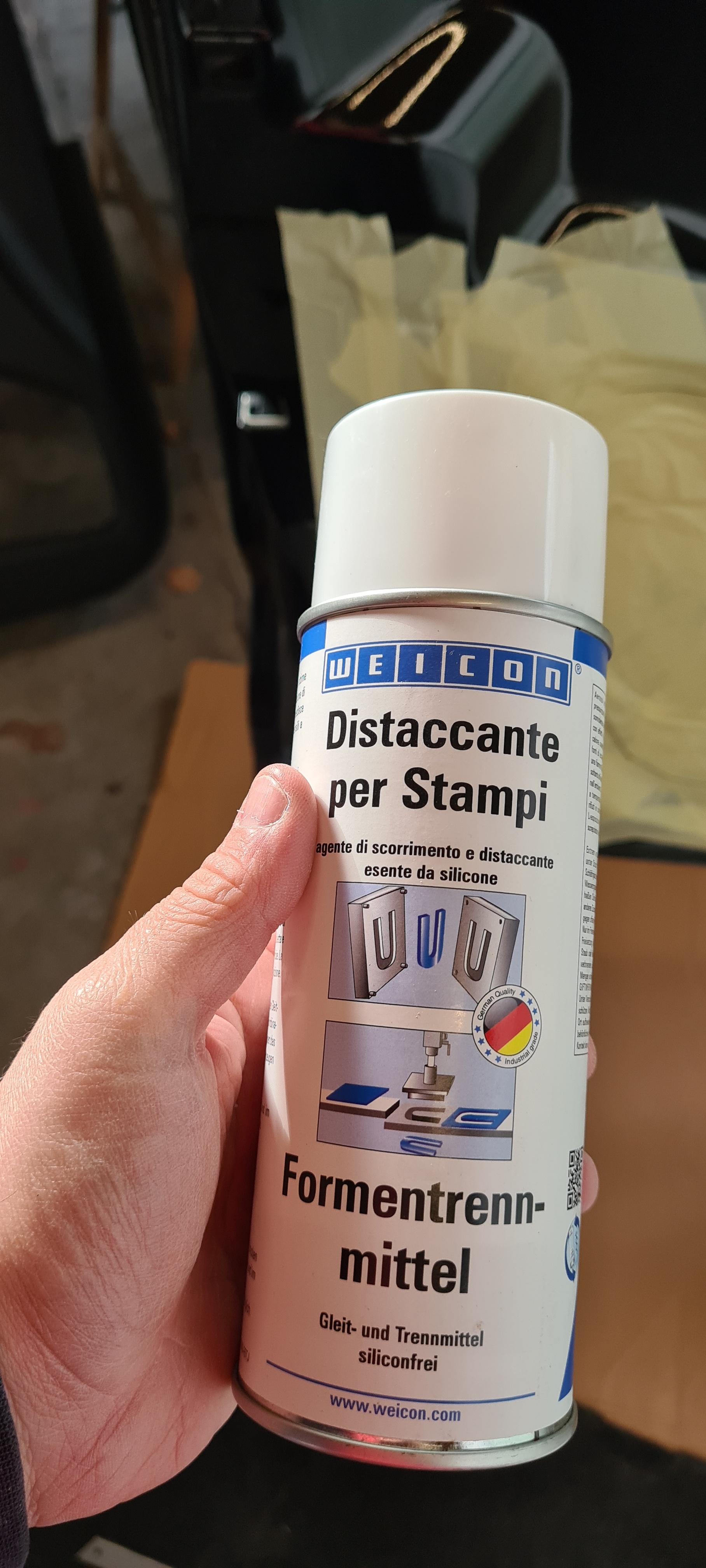

Una domanda secca.
Io uso il nastro di alluminio per non far attaccare la vetroresina sulla carta?
Tu l'hai mai usato?
La mia paura è che la resina penetri la carta e si attacca sulla lamiera?
Poi può essere una mia s... a mentale siccome non è un prodotto economico....
Tu l'hai mai usato?

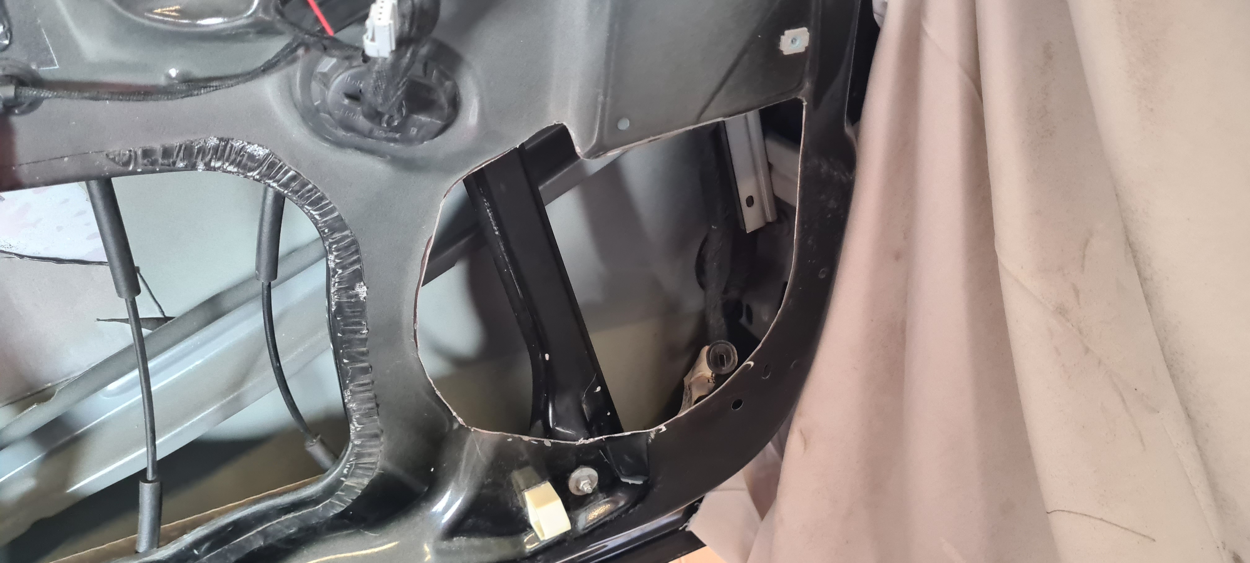

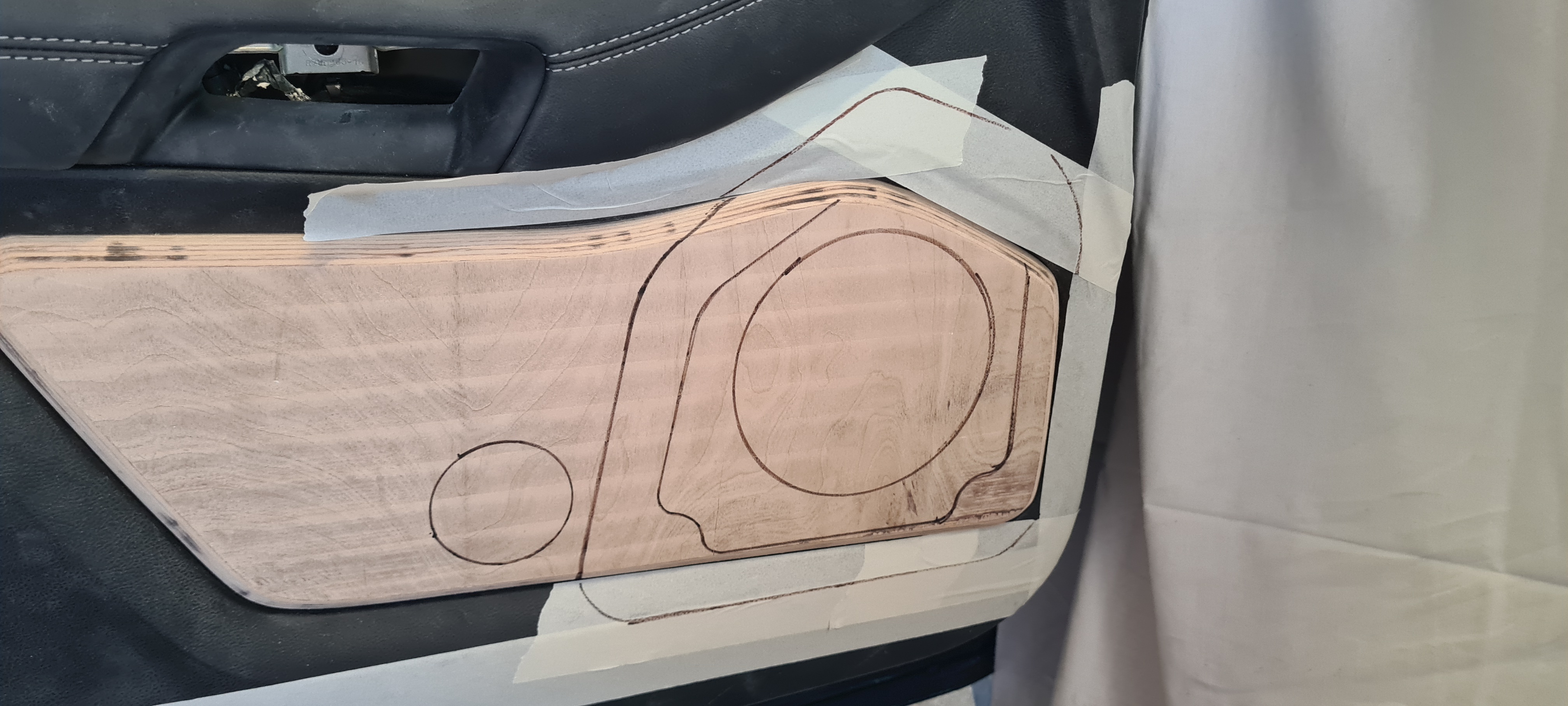

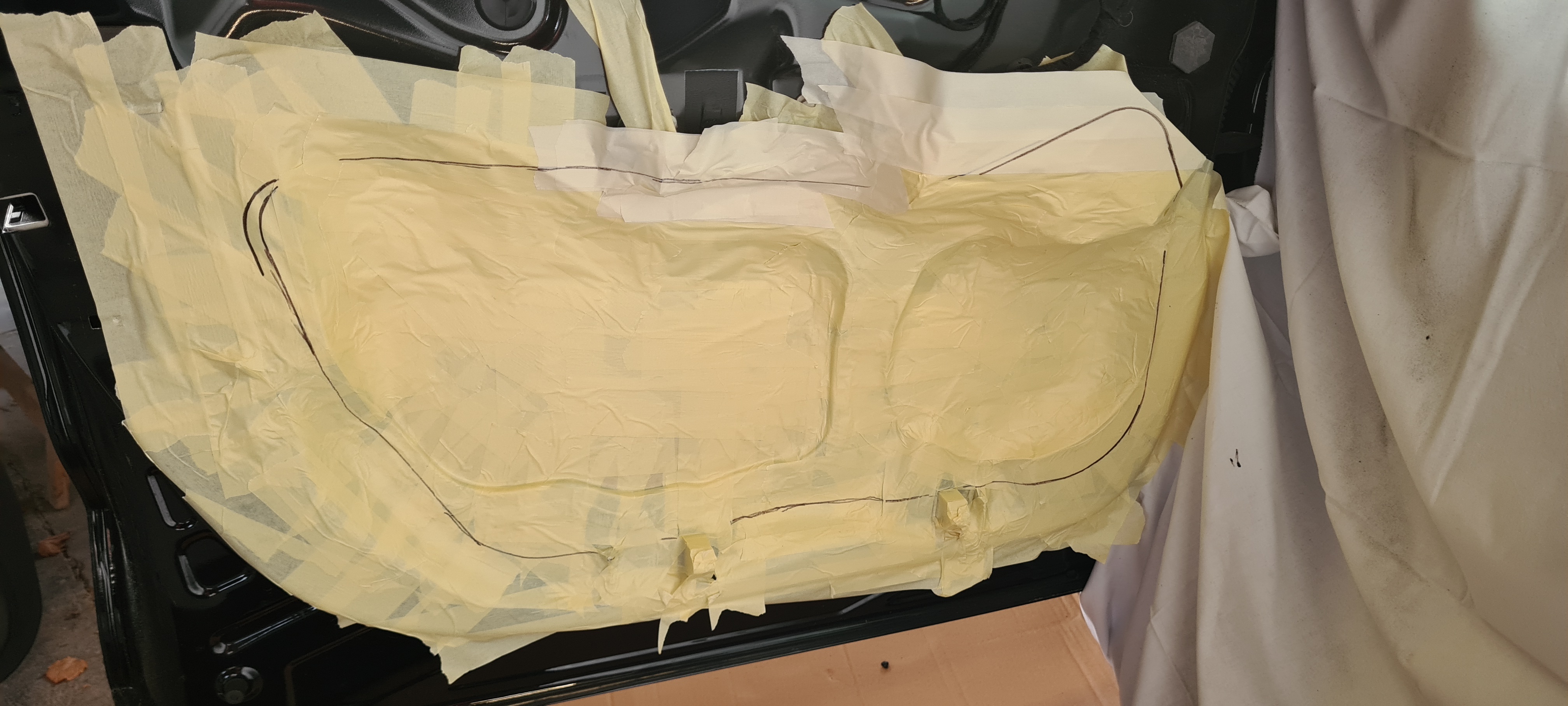

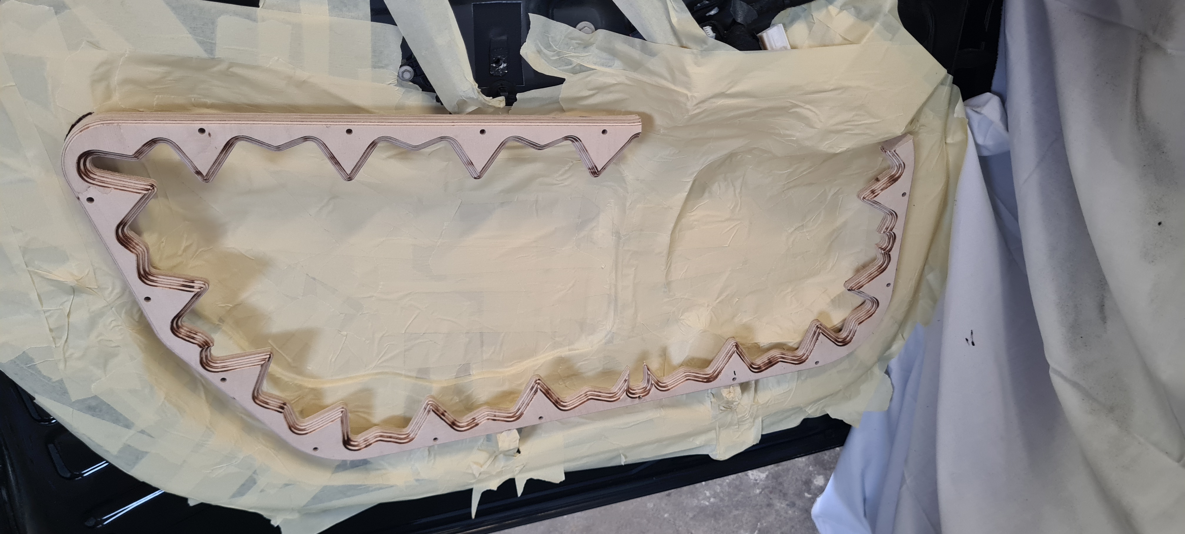

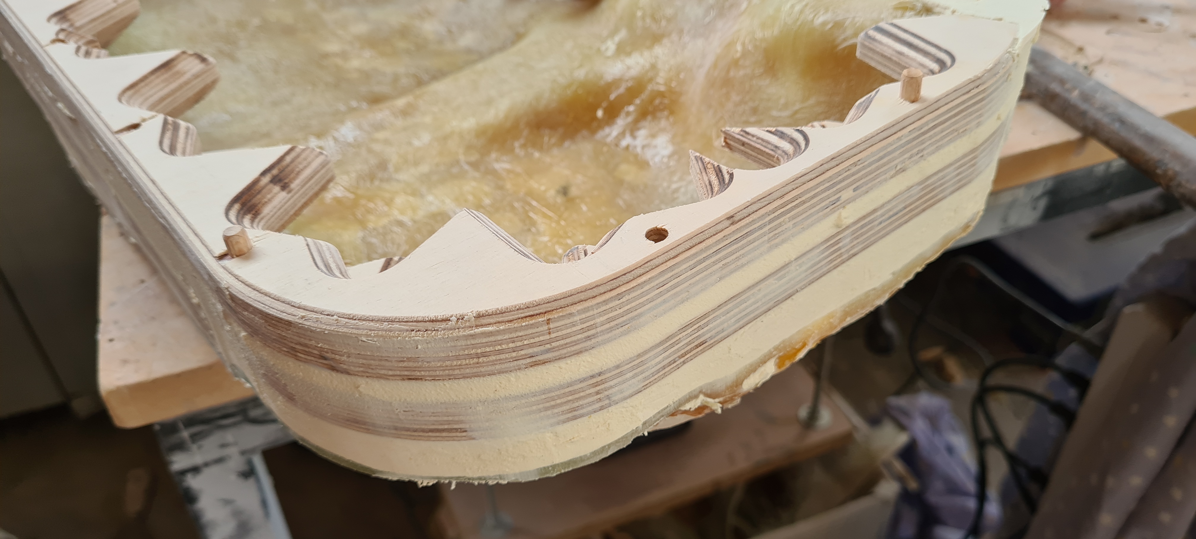

Re: FORD Sonus-MAX

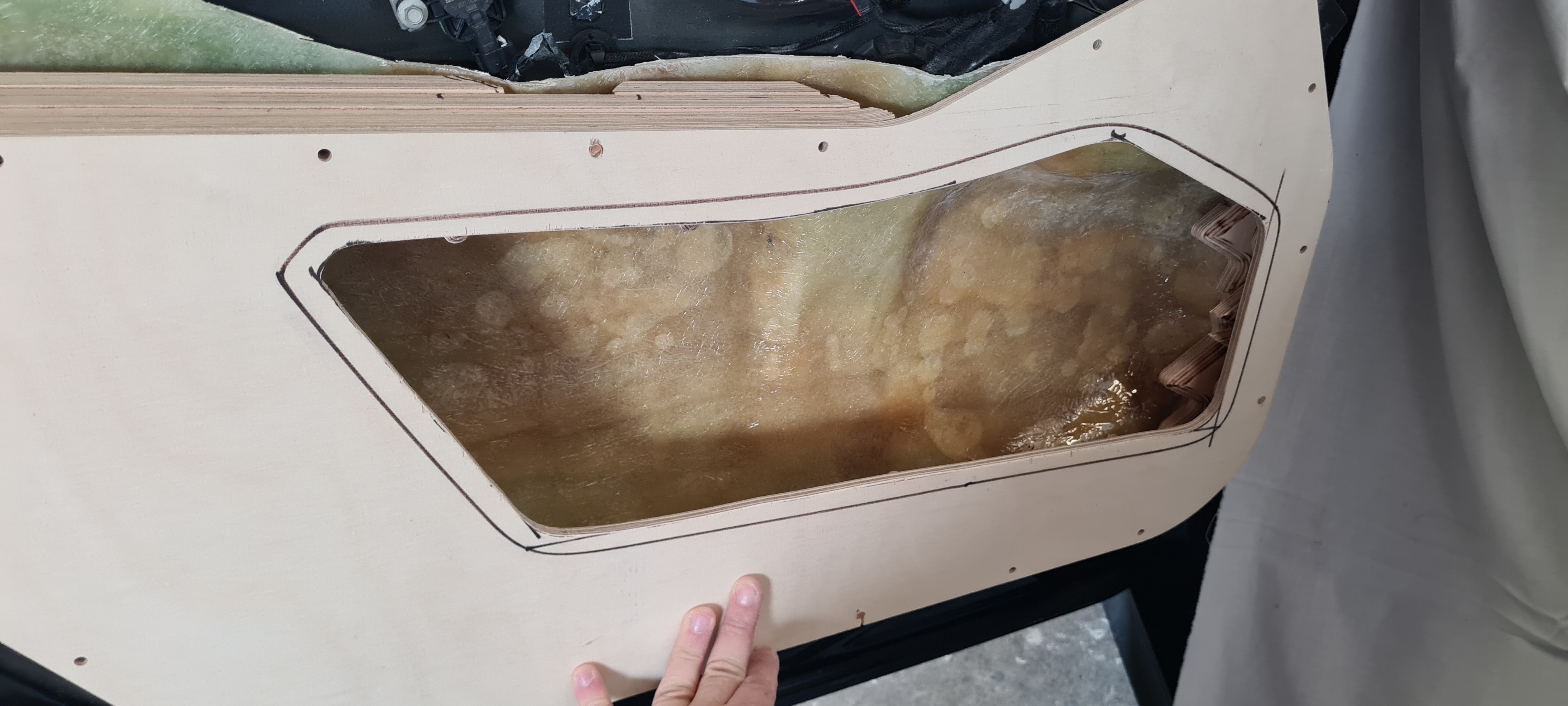

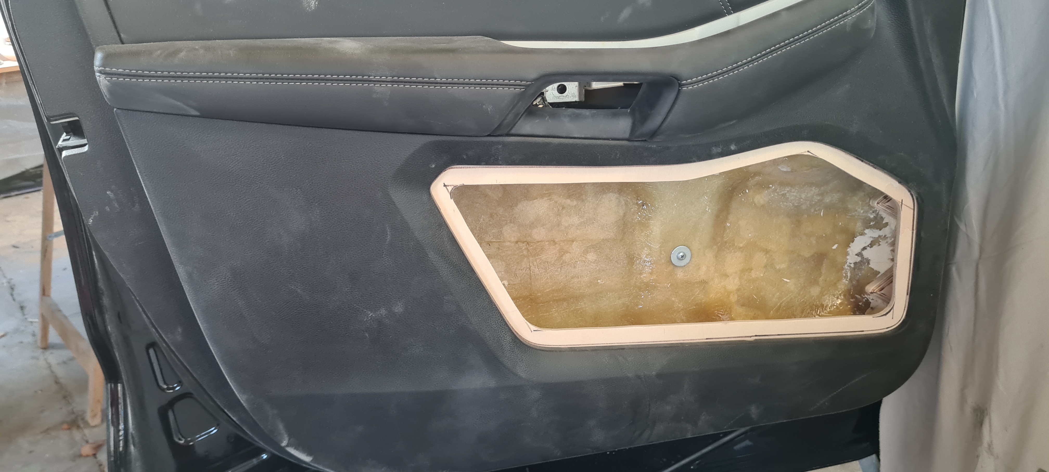

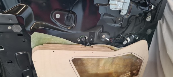

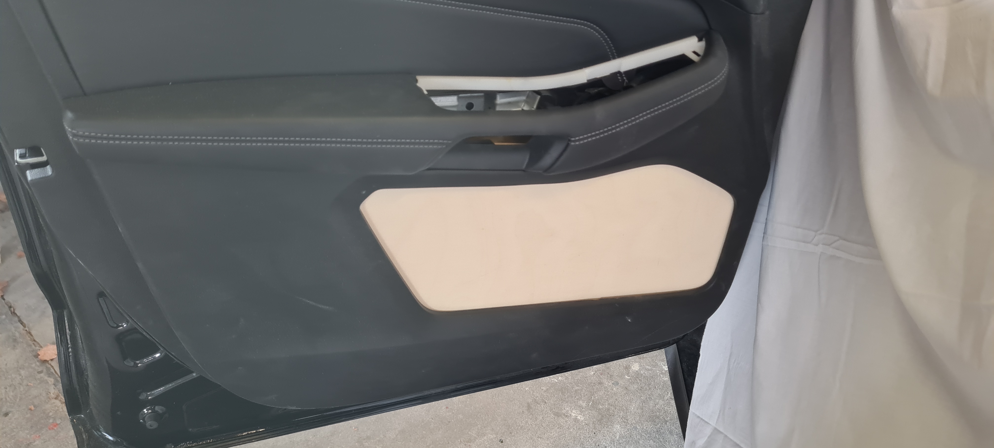

X dare un idea del posizionamento del box... ma il fondo in resina sarà più grande in modo da fare da "tappo" anche al foro del lamierato.
Per altro l'idea è di fare un box "portante" che viene avvitato allo sportello e totalmente staccato dalla cartella in plastica.
Di fatto monti il box, cabli tutto e poi poggi sopra il pannello a coprire. (non facile)
Questo perchè prima di iniziare mi sono guardato un sacco di lavori fatti su questa macchina o simili ma non ne ho trovato uno che mi piacesse minimamente

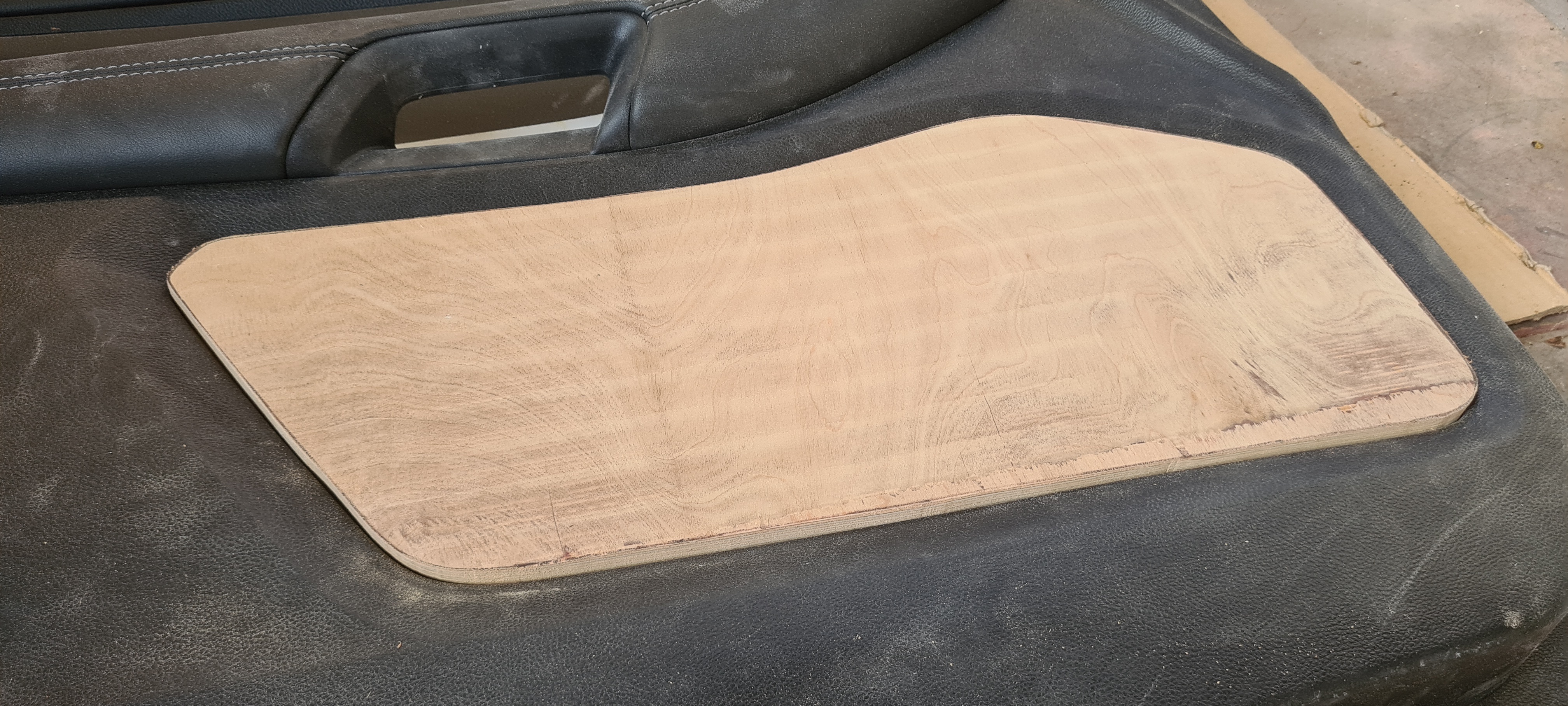

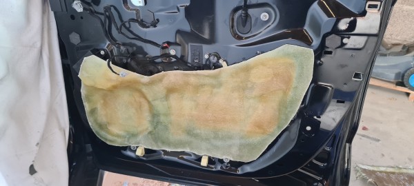

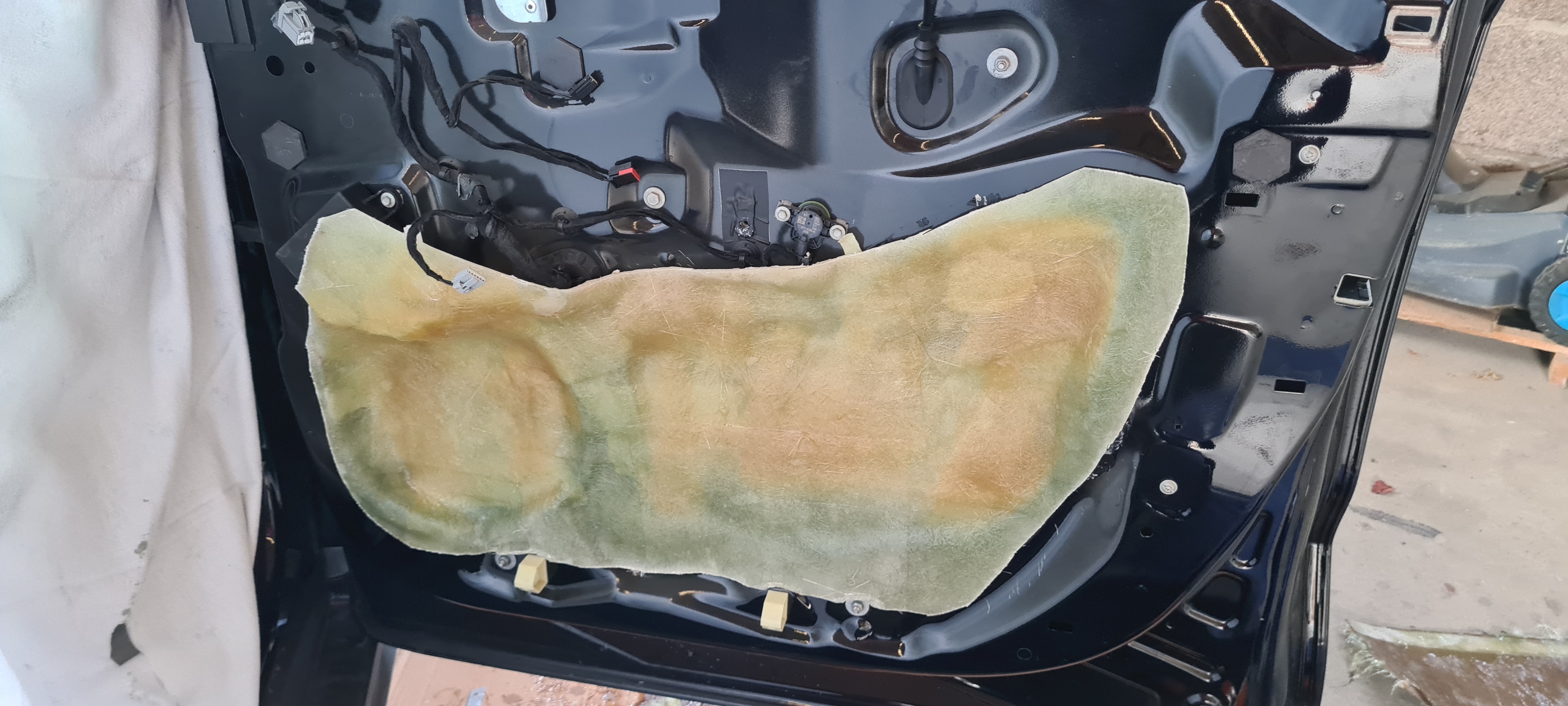

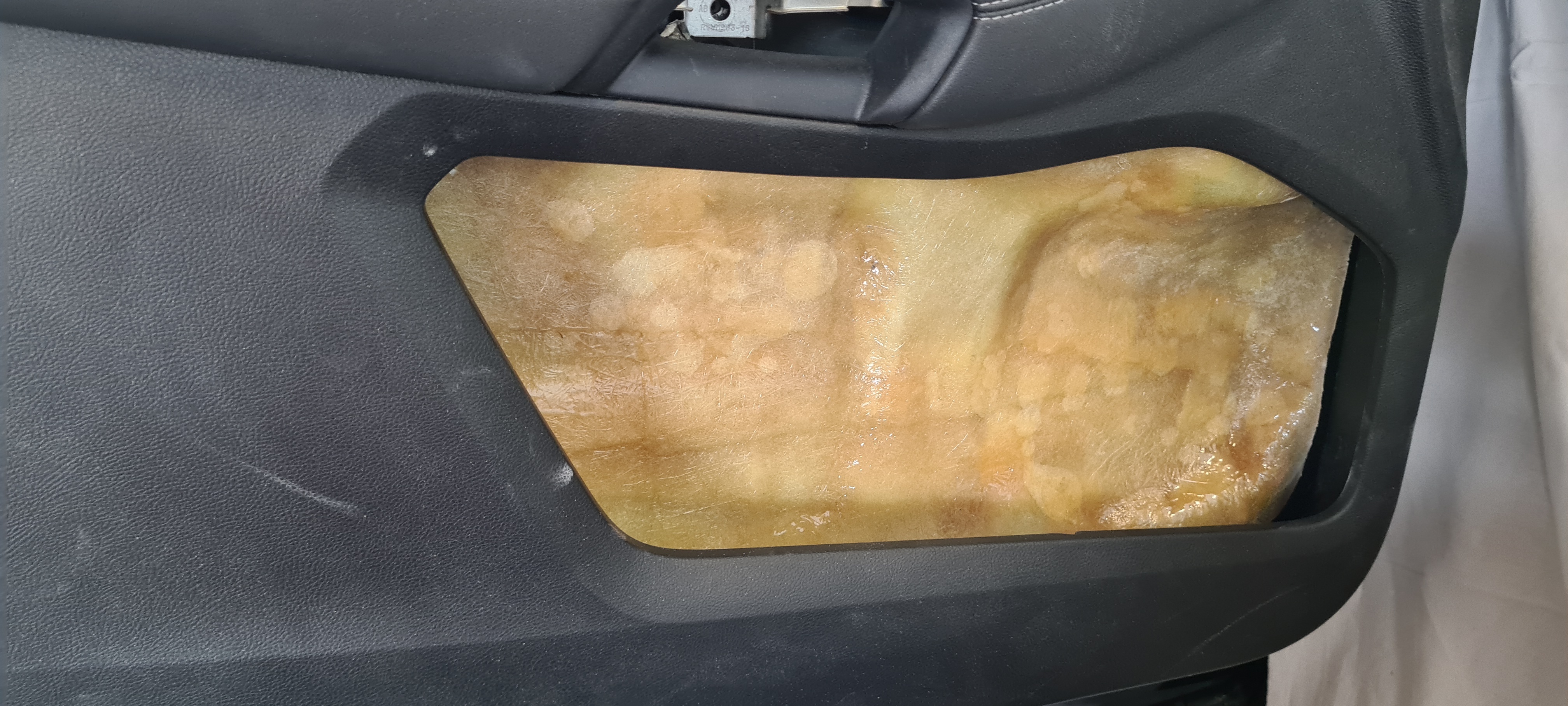

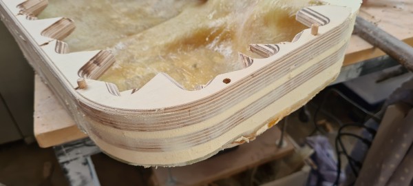

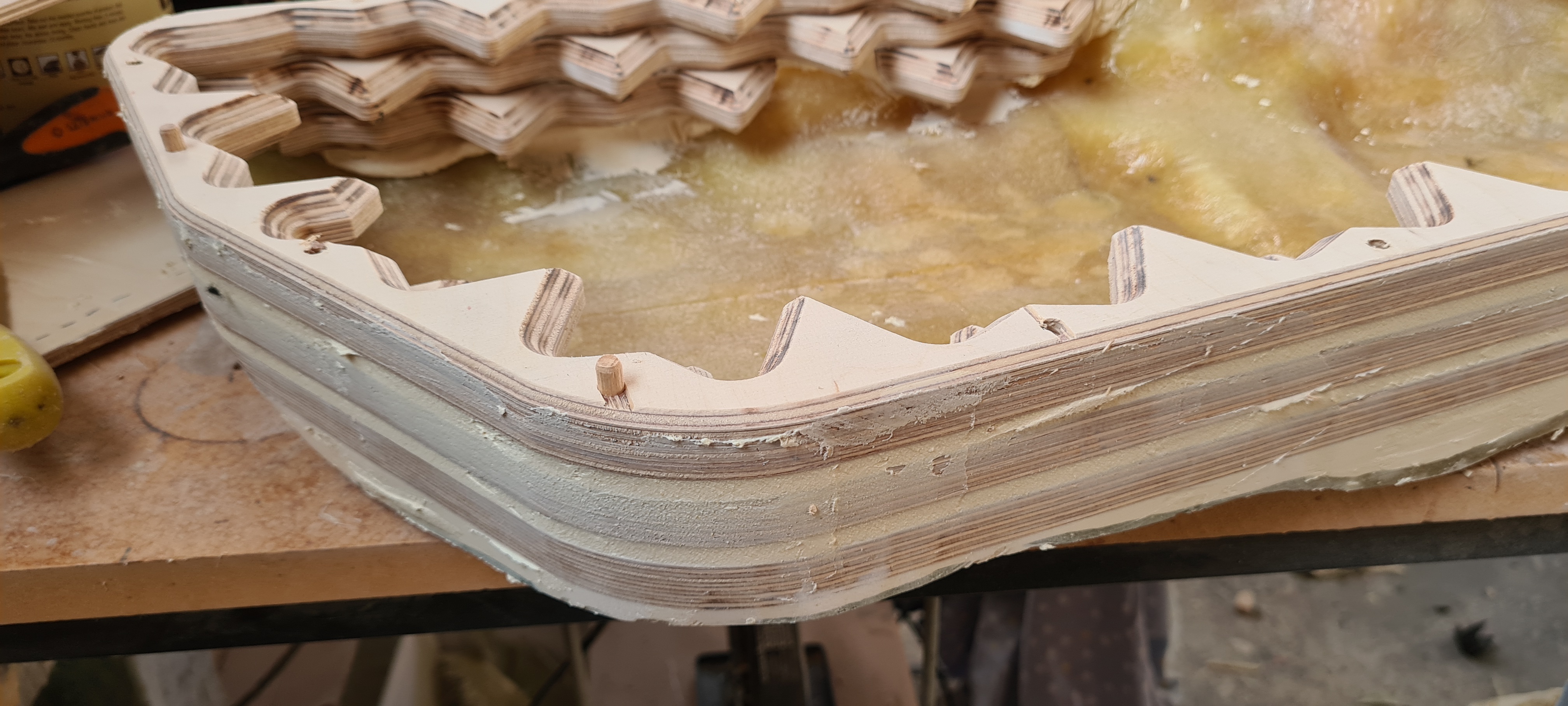

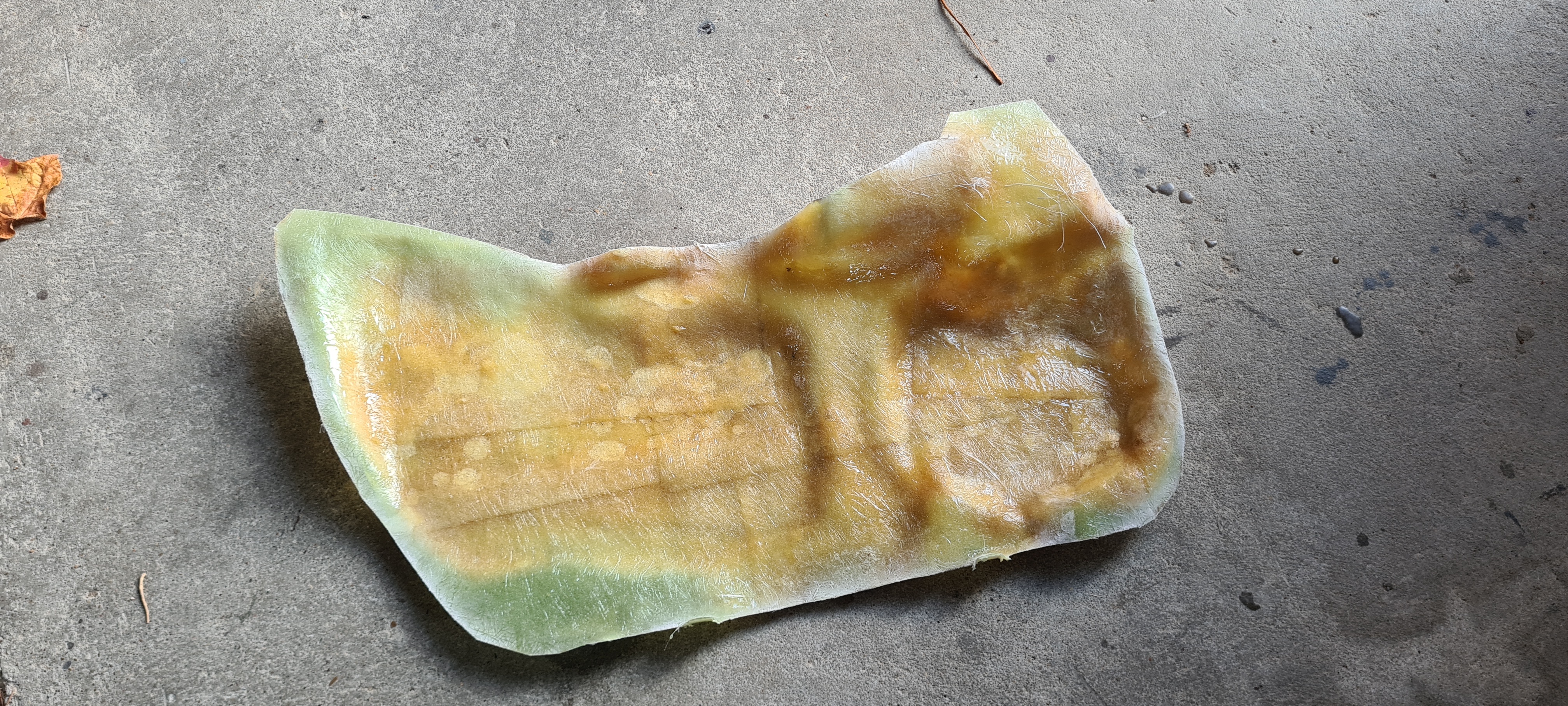

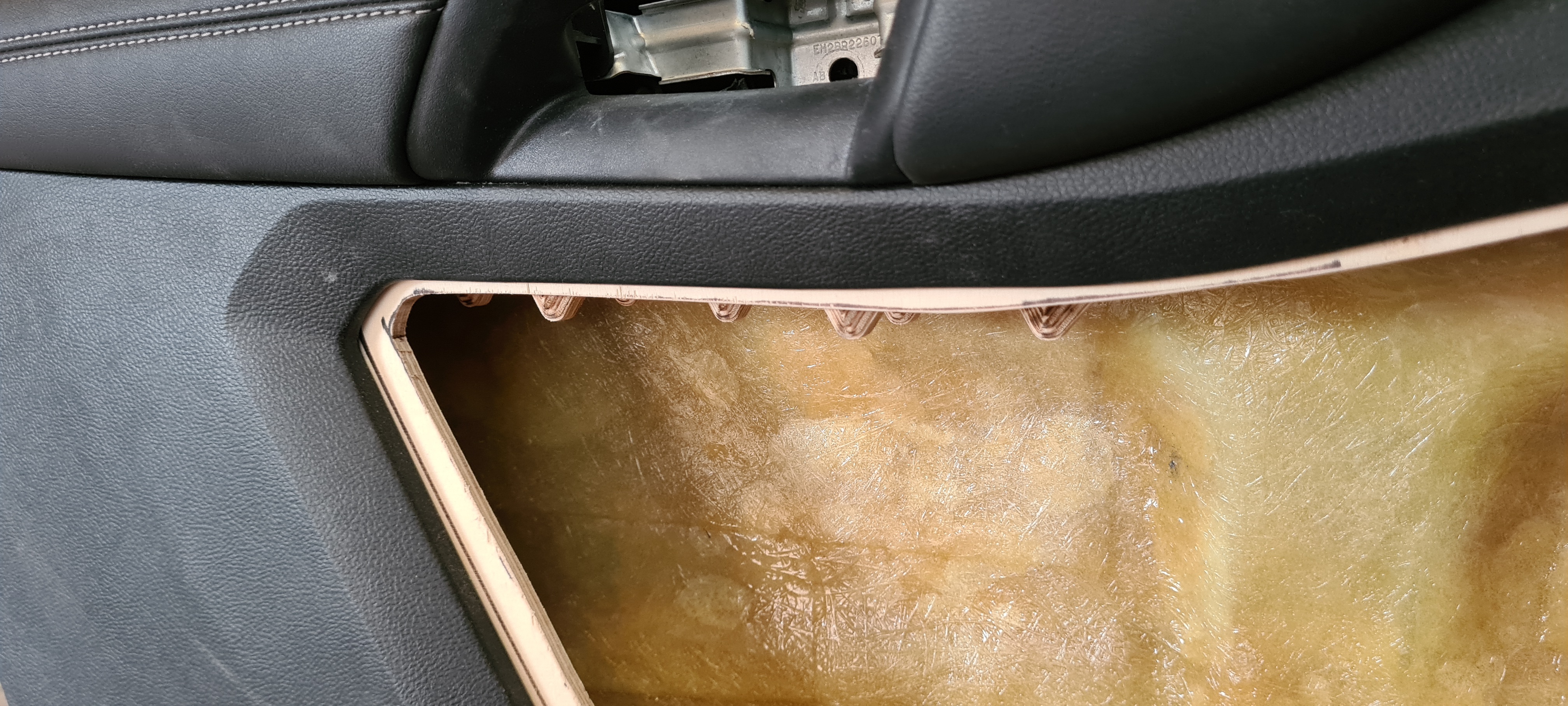

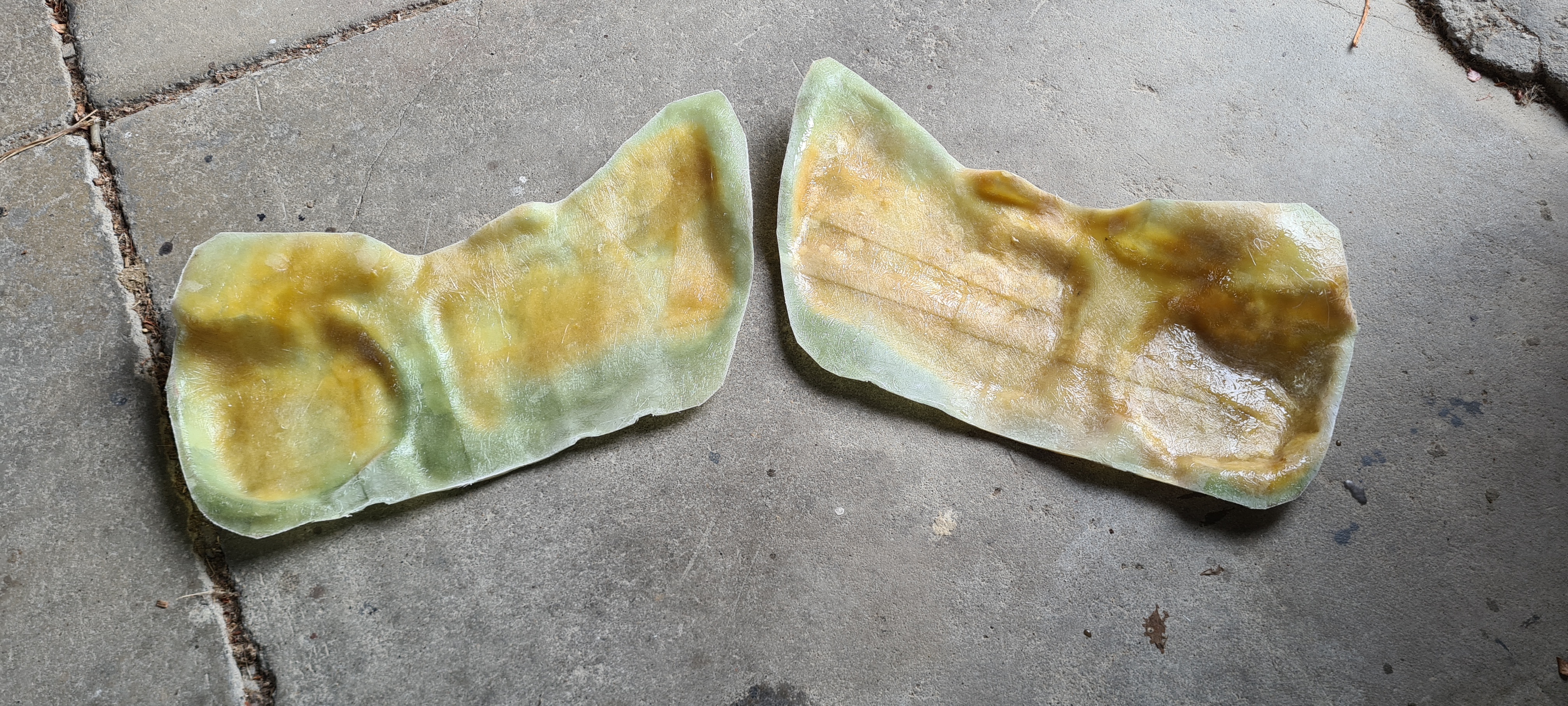

Allora, calchi staccati, grossolanamente rifilati e rimessi in sede... Perfetti
Re: FORD Sonus-MAX
Si vede gia' come sara' il riultato finale!! Certo hai avuto gran cul@ ad avere una porta che ti permette di avere il box completamente dietro al pannello porta! Avevi una bella tasca ampia ed hai ben pensato di sfruttarla!!

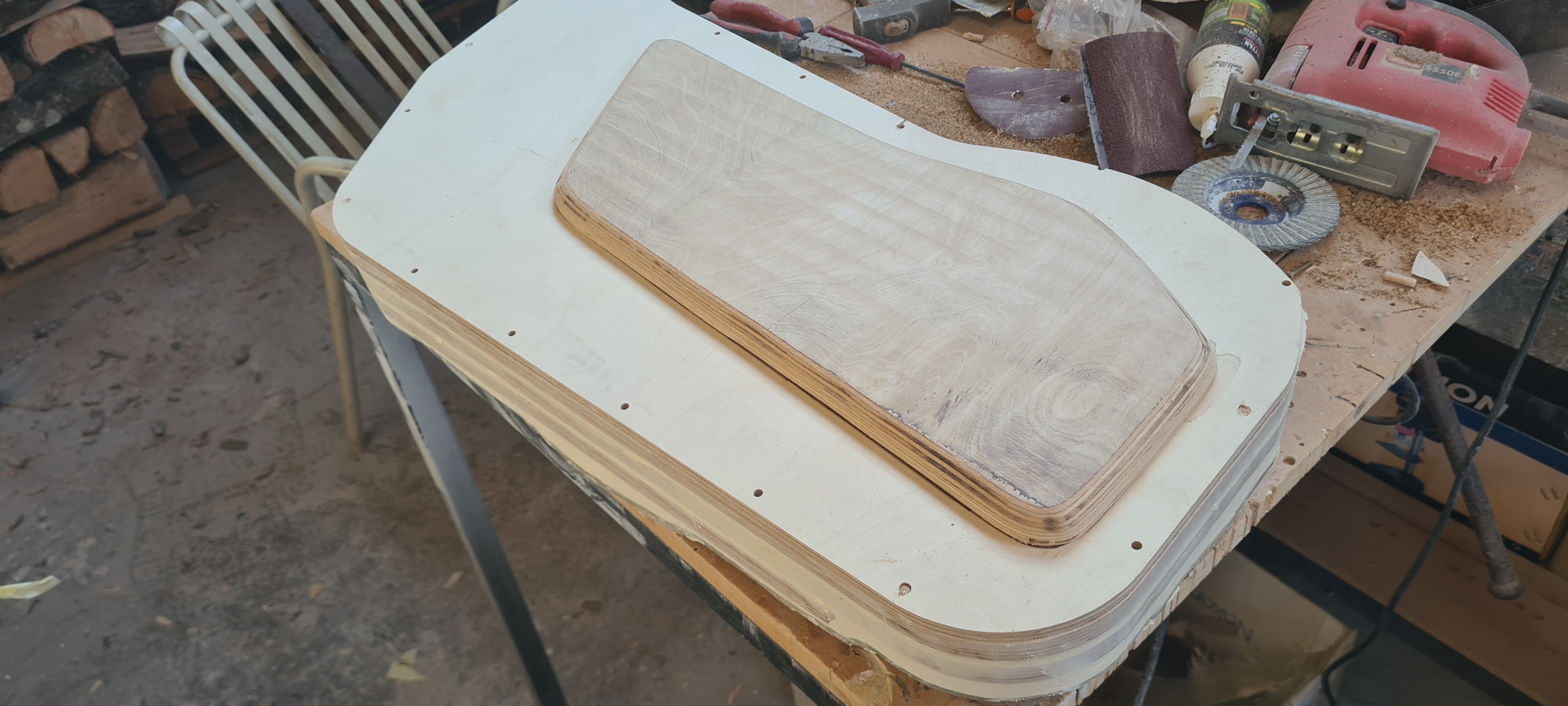

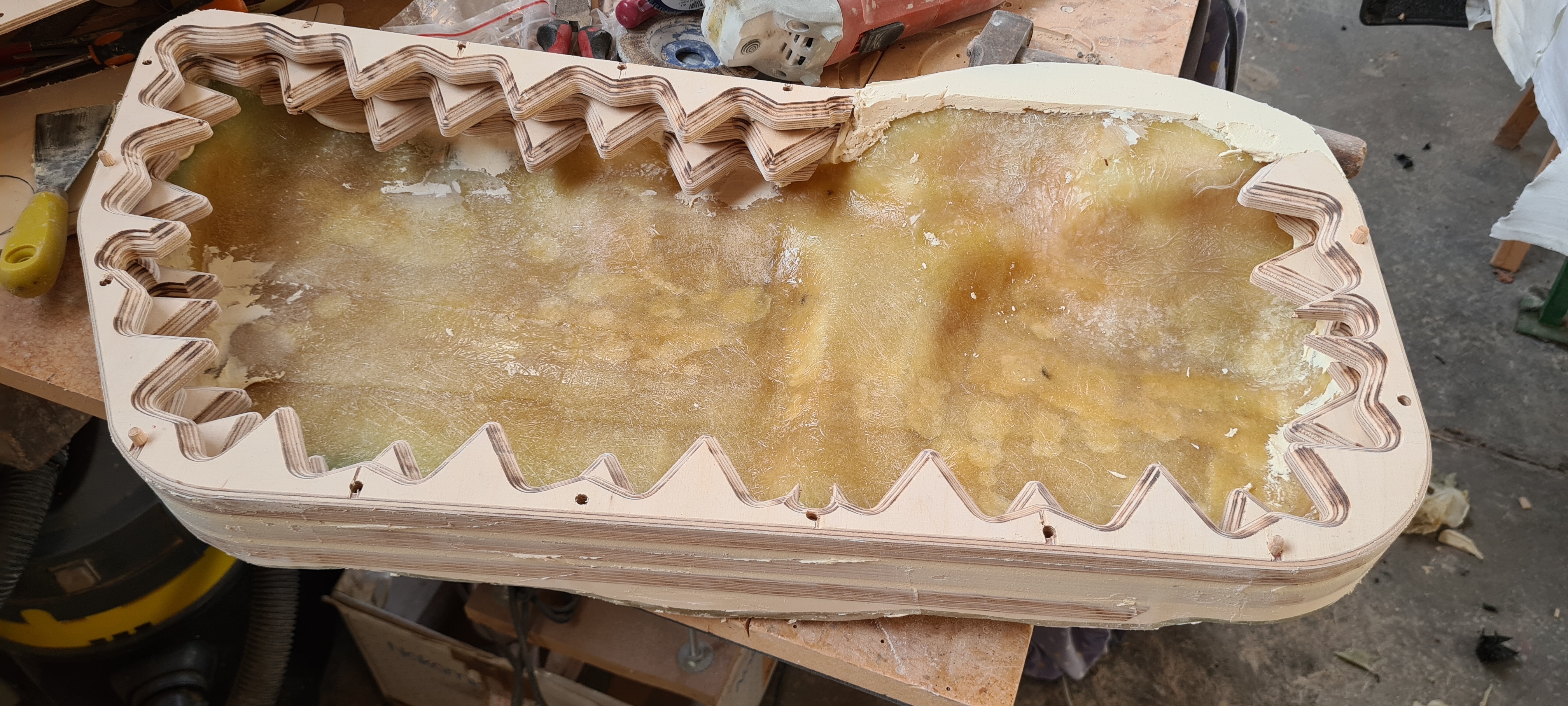

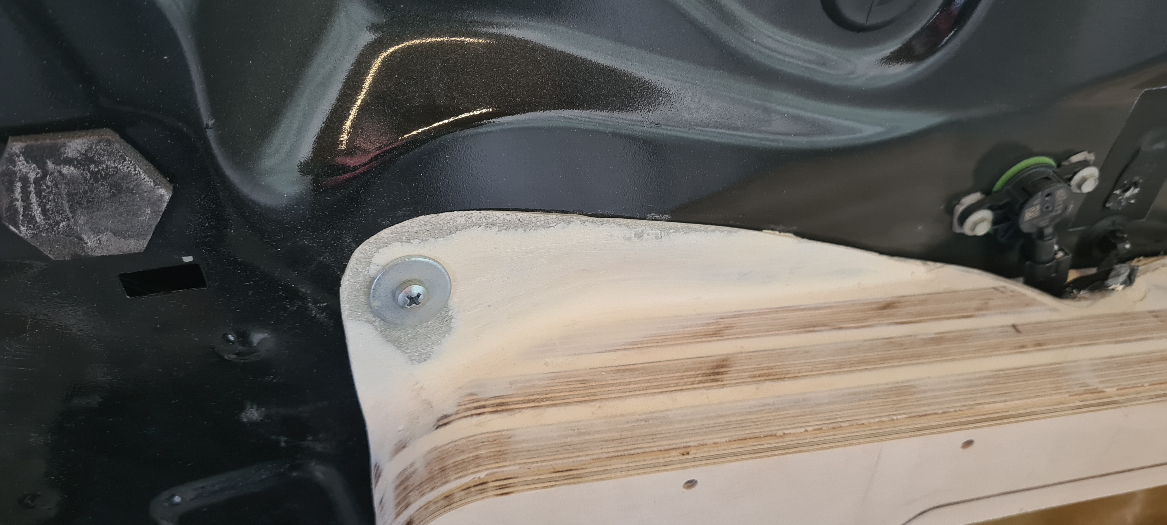

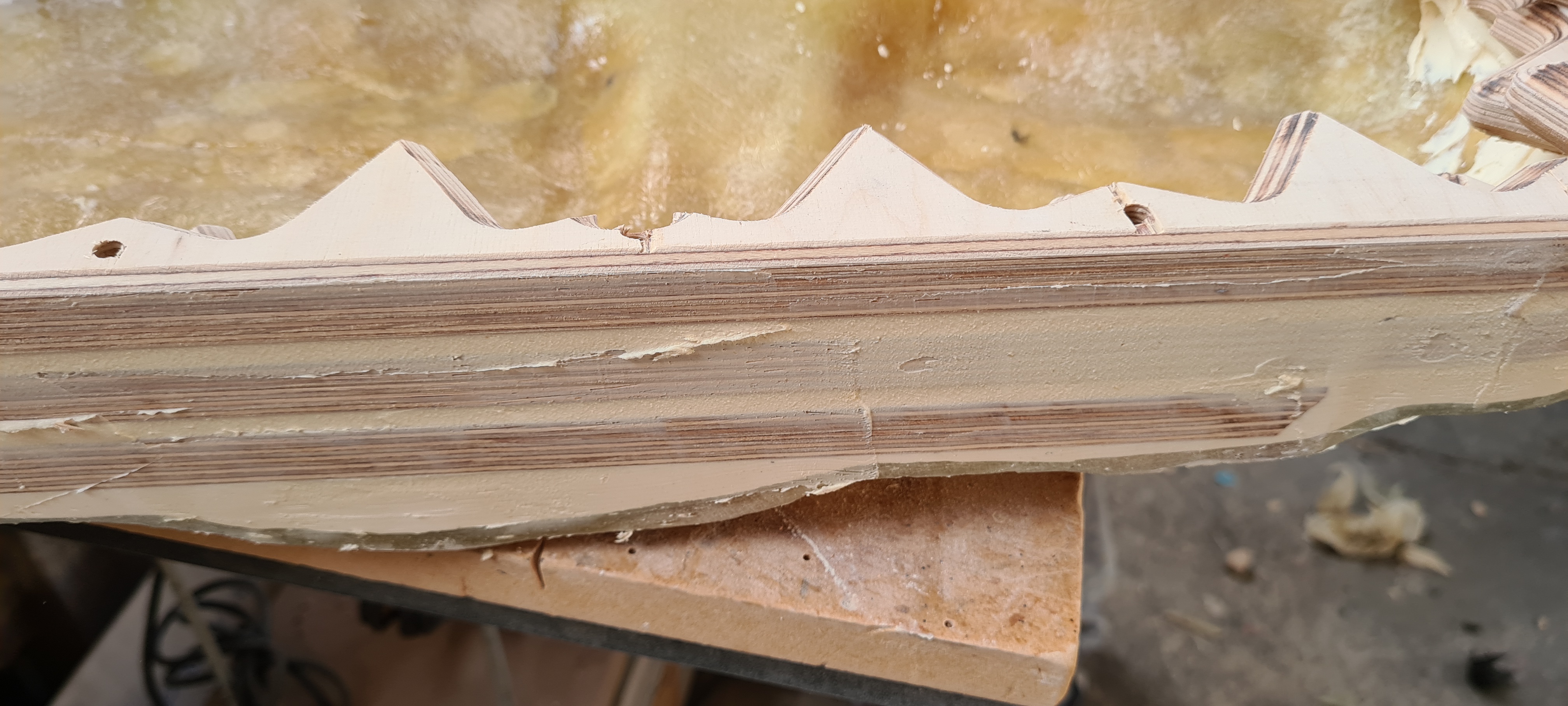

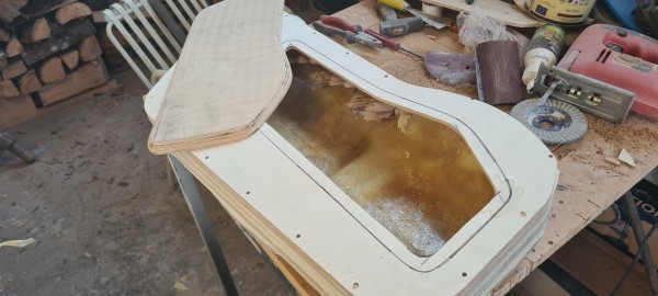

Oltre ad aver incollato i layer li ho stuccati nella zona degli scassi che avevobpredisposto

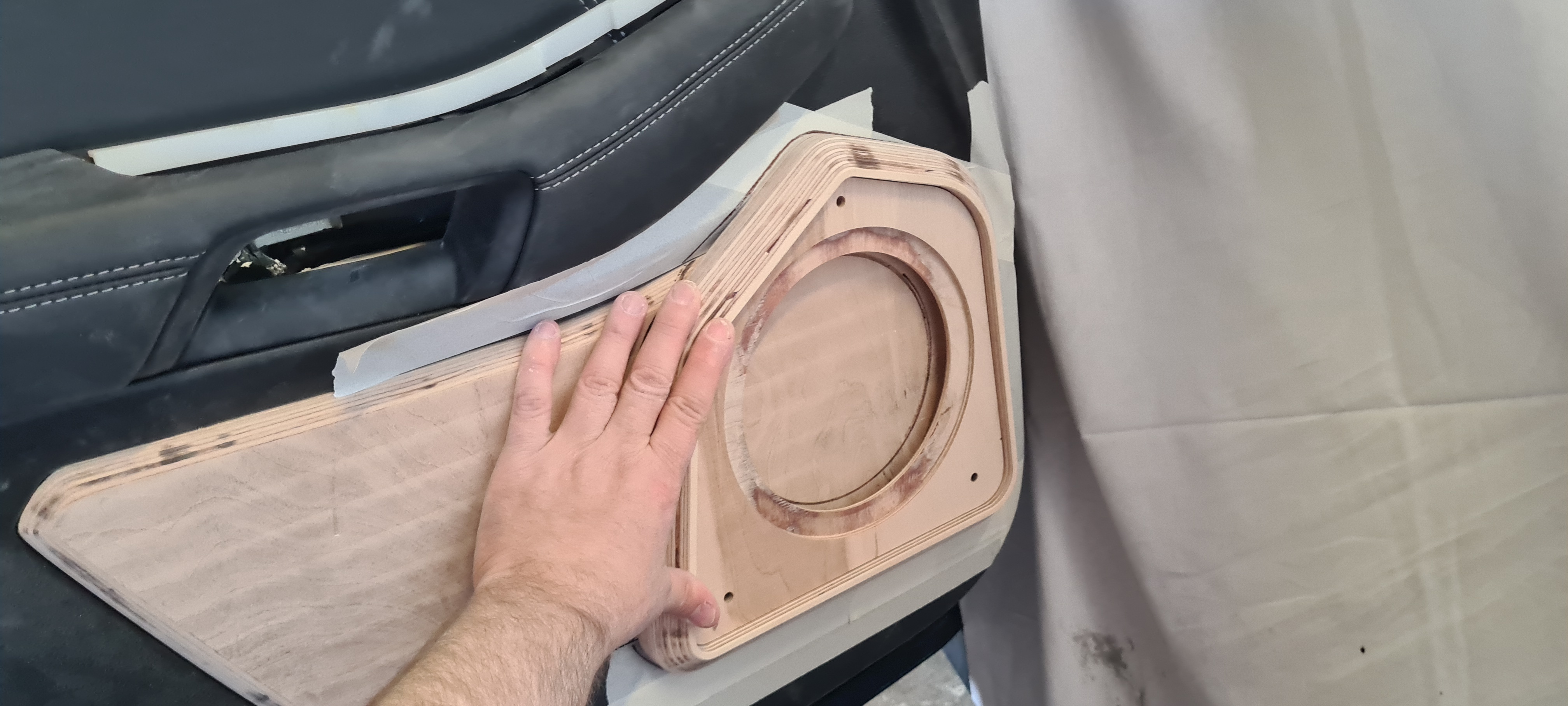

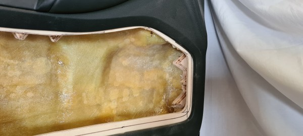

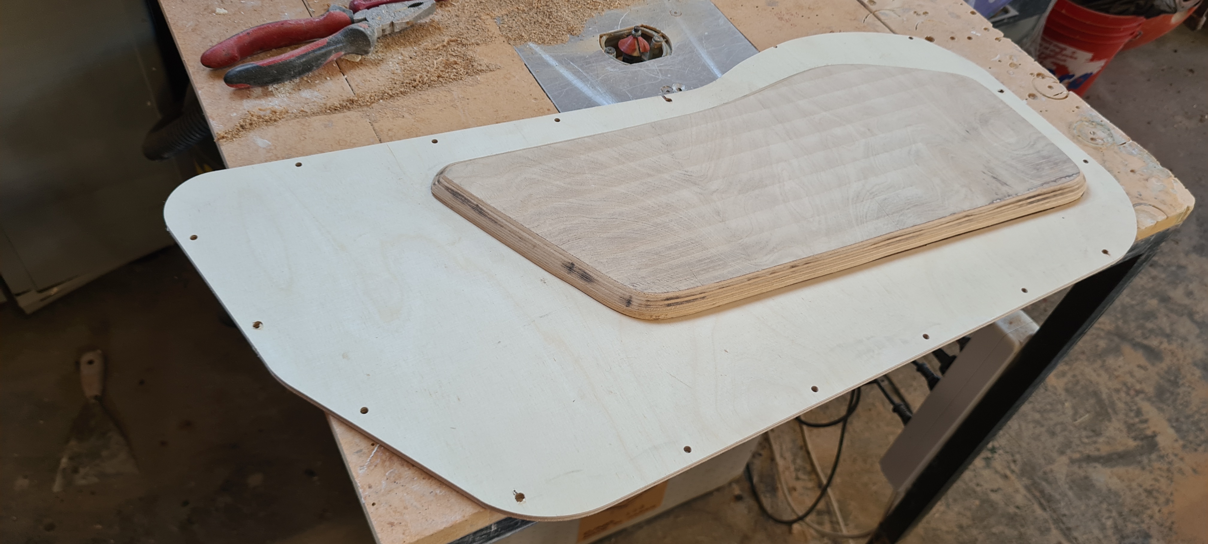

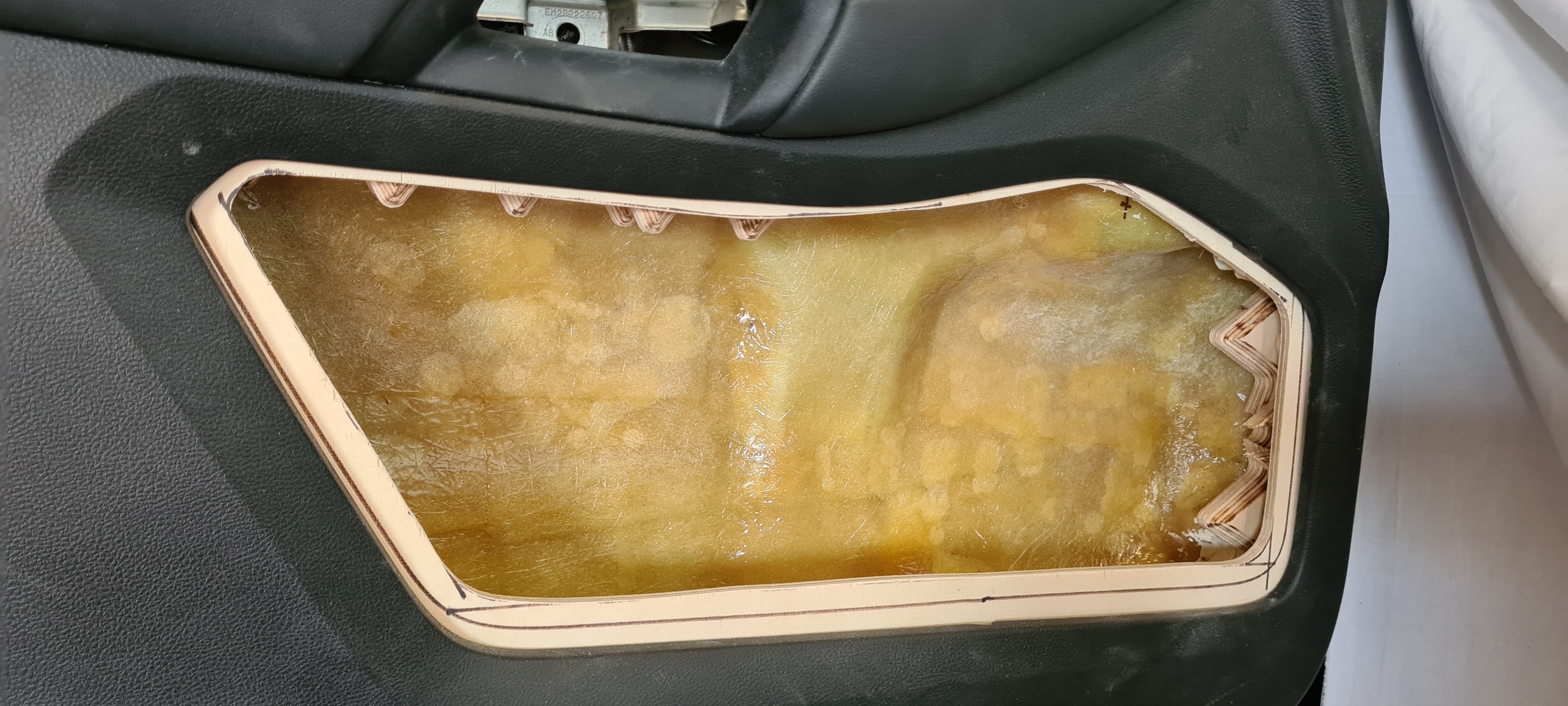

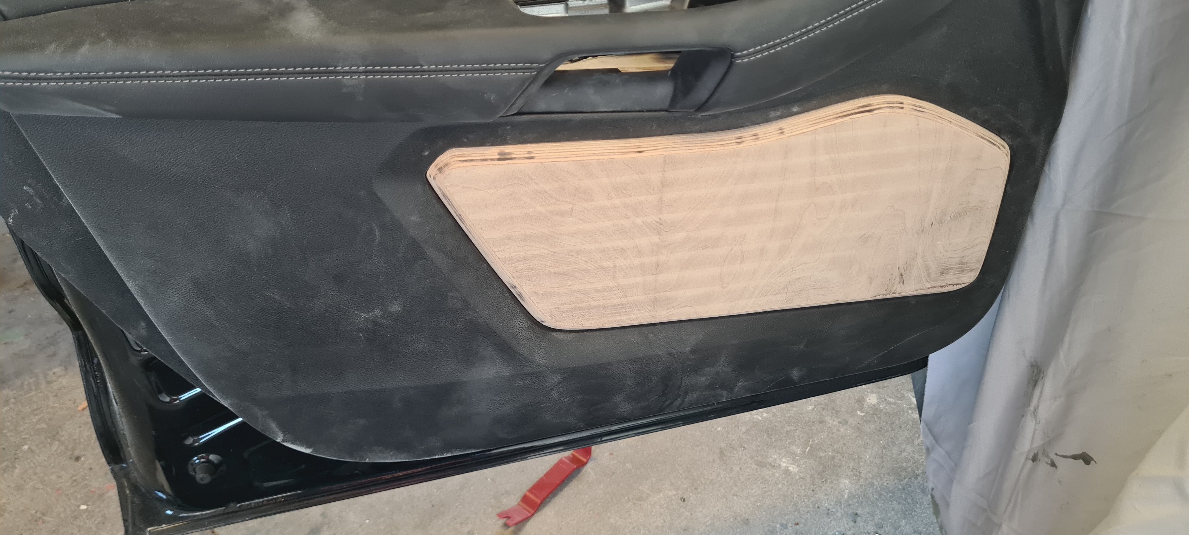

E montato x vedere se combacia tutto...
Adesso mi fermo e domani parto con l'altra porta (che dovrebbe venire più "veloce" dato che le prove le ho già fatte da questo lato...

Si... ma non hai idea lo sbattimento per far stare tutto al suo posto... non è banale fidati... è più facile segare tutto e fare una tasca a vista che una roba di questo tipo...
Re: FORD Sonus-MAX
Cazzarola..
Per me viene una figata. Bisogna vedere quanto è profondo, che non si capisce dalle foto. Ma se ci sono i litri, puoi fare il pannello di montaggio del woofer più piccolo del profilo dello sportello, e mettere il pannello di finitura (con la griglia) fissato con velcro o tasselli a pressione dall’esterno, che copre il profilo segato.
Ed il box fissato alla lamiera direttamente, come dicevi..
In questo modo puoi rimuovere il pannello di finitura e smontare la cartella per manutenzione, senza smontare il box!
Bene bene.. Si preannuncia un ottimo lavoro.
Sai cosa? Sarebbe bello mettere le viti di fissaggio perimetrali, in modo da non dover smontare l’altoparlante per separare il box dalla porta. Magari usando alcuni dei fori di allineamento..
Comunque, è uno SPETTACOLO!
Re: FORD Sonus-MAX
È gia tutto pensato... la tasca estetica verrà volutamente esterna... anche perchè l'inserto verrà rivestito in alcantara forata come i sedili e la sede woofer in pelle nera....
