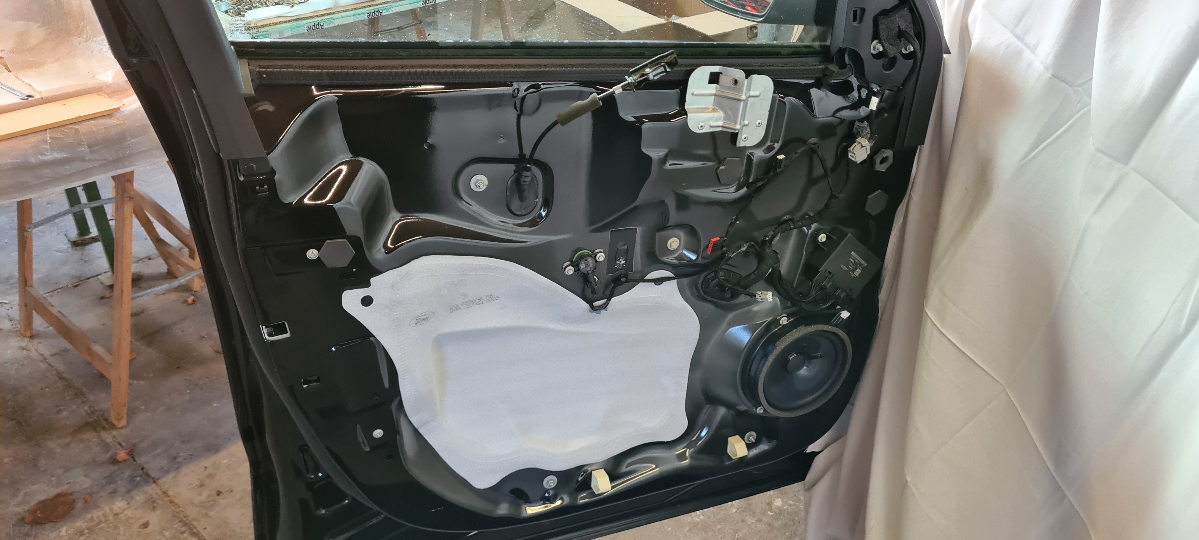

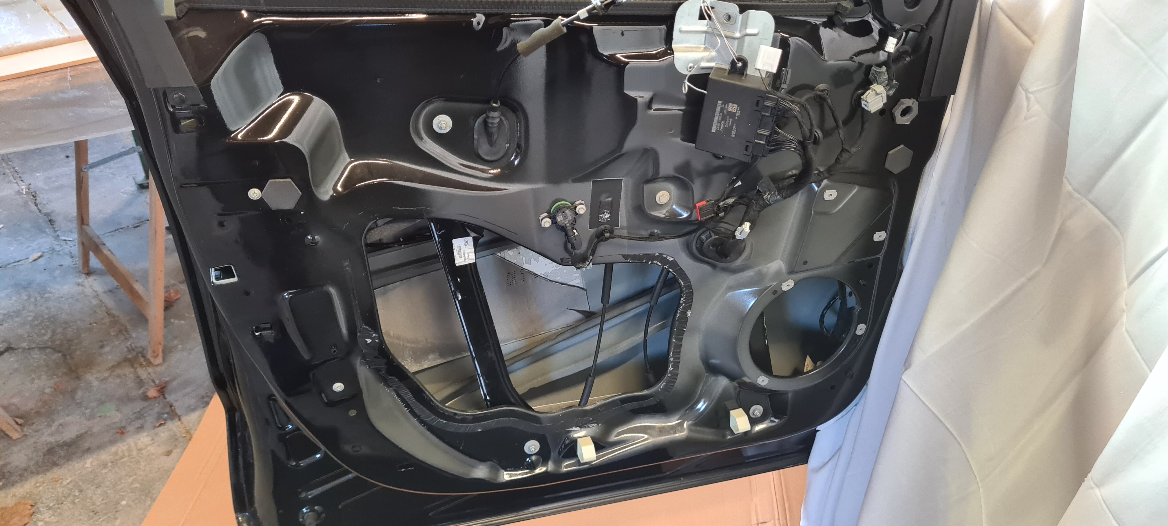

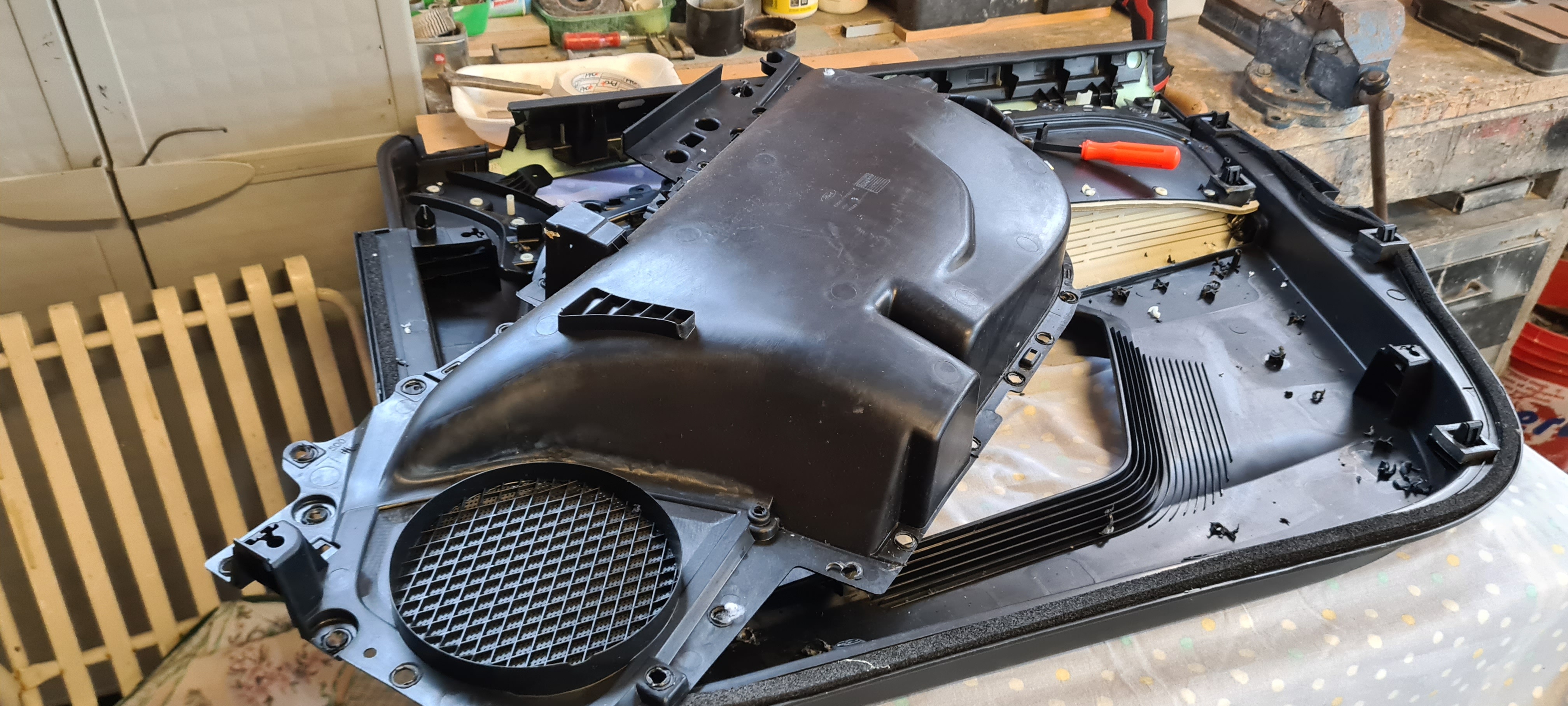

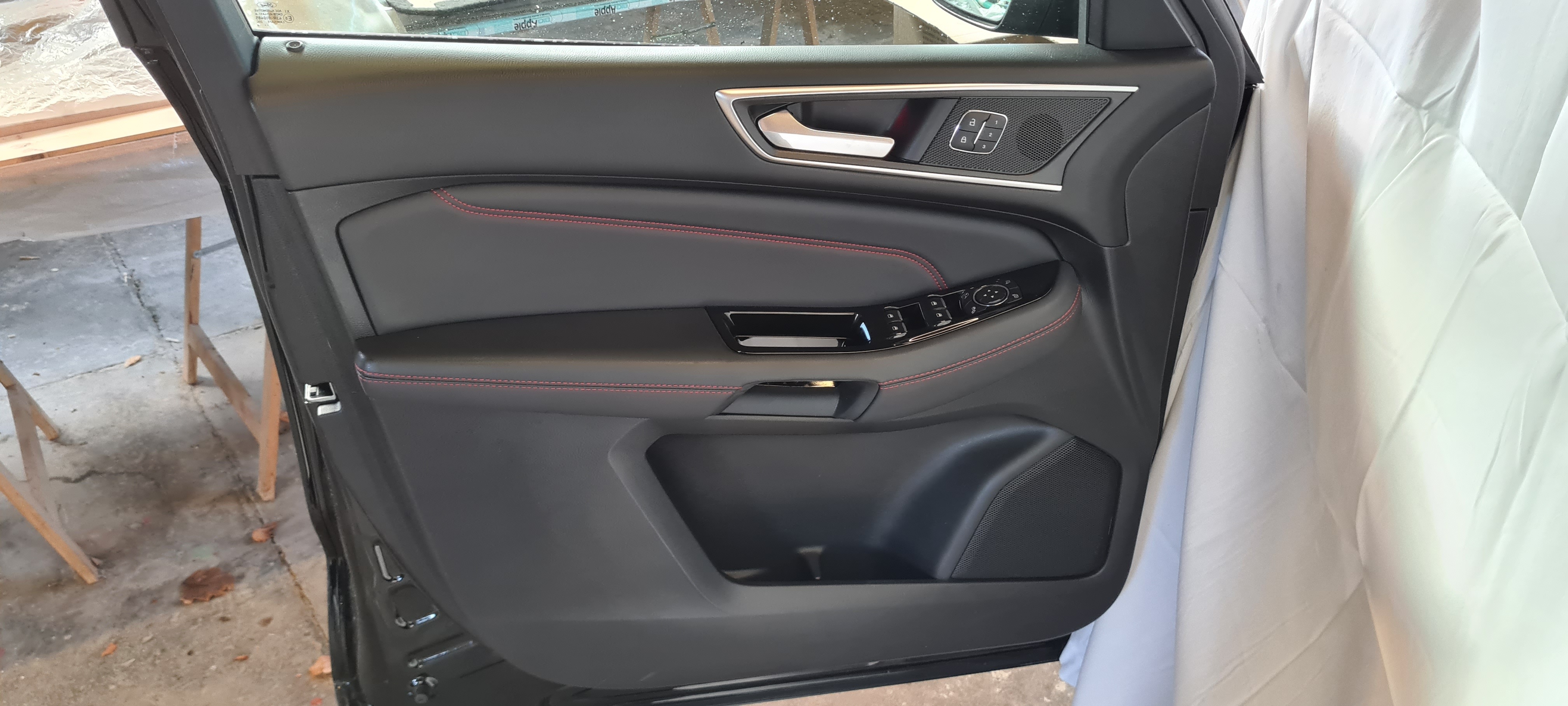

Ho tirato giù i pannelli porta originale

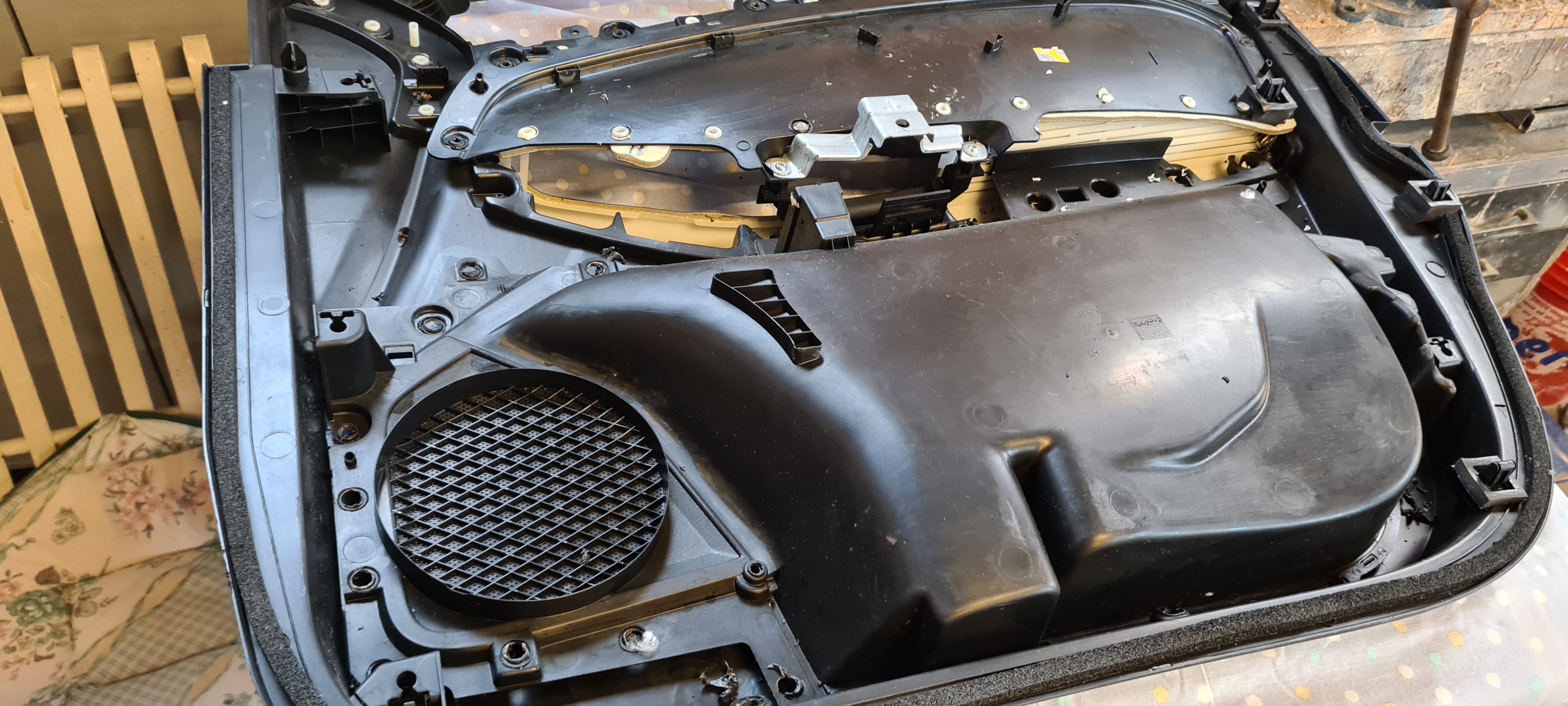

poi mi sono messo a lavorare usando la coppia di pannelli trovati su ebay (i miei li userò solo a lavoro finito) e li ho scomposti togliendo la parte della griglia originale del woofer e la parte del portaoggetti....

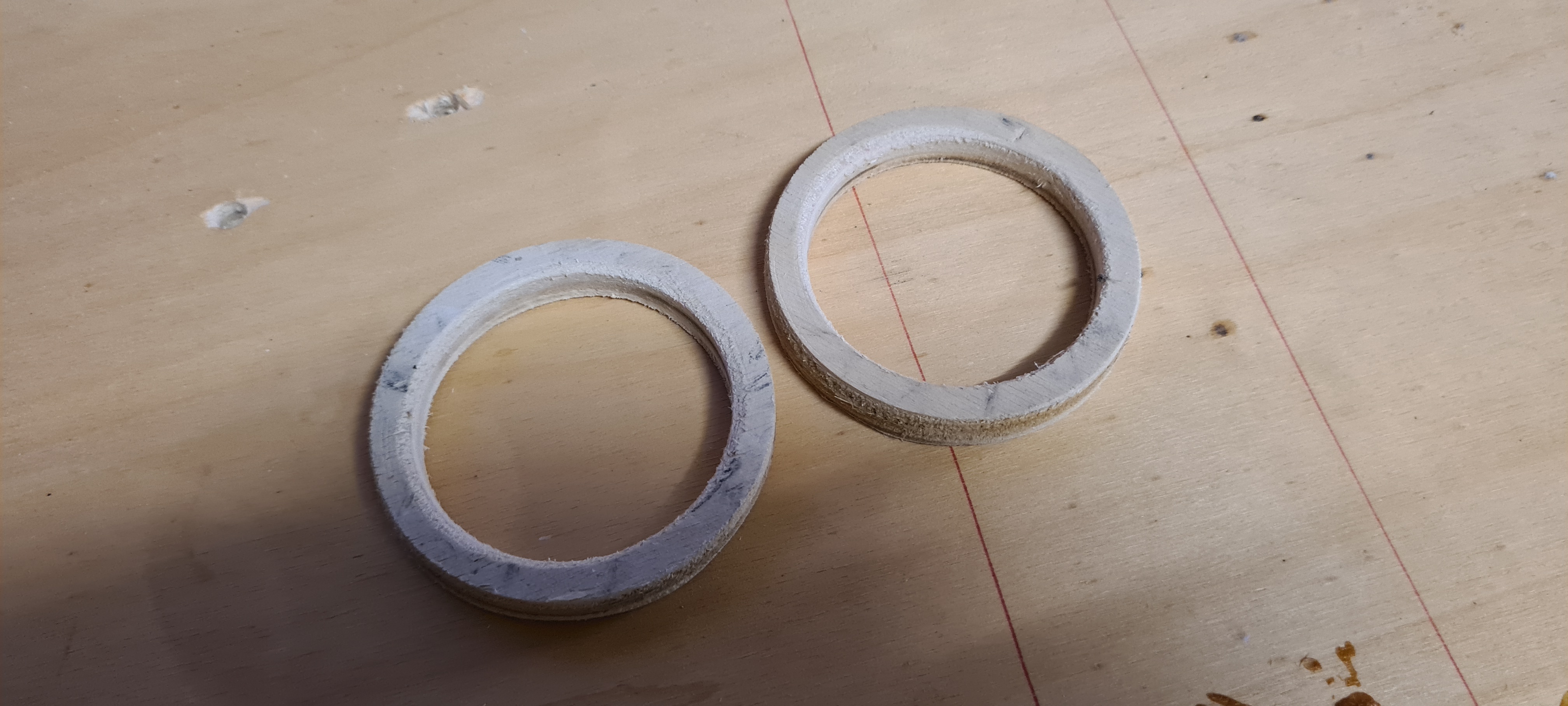

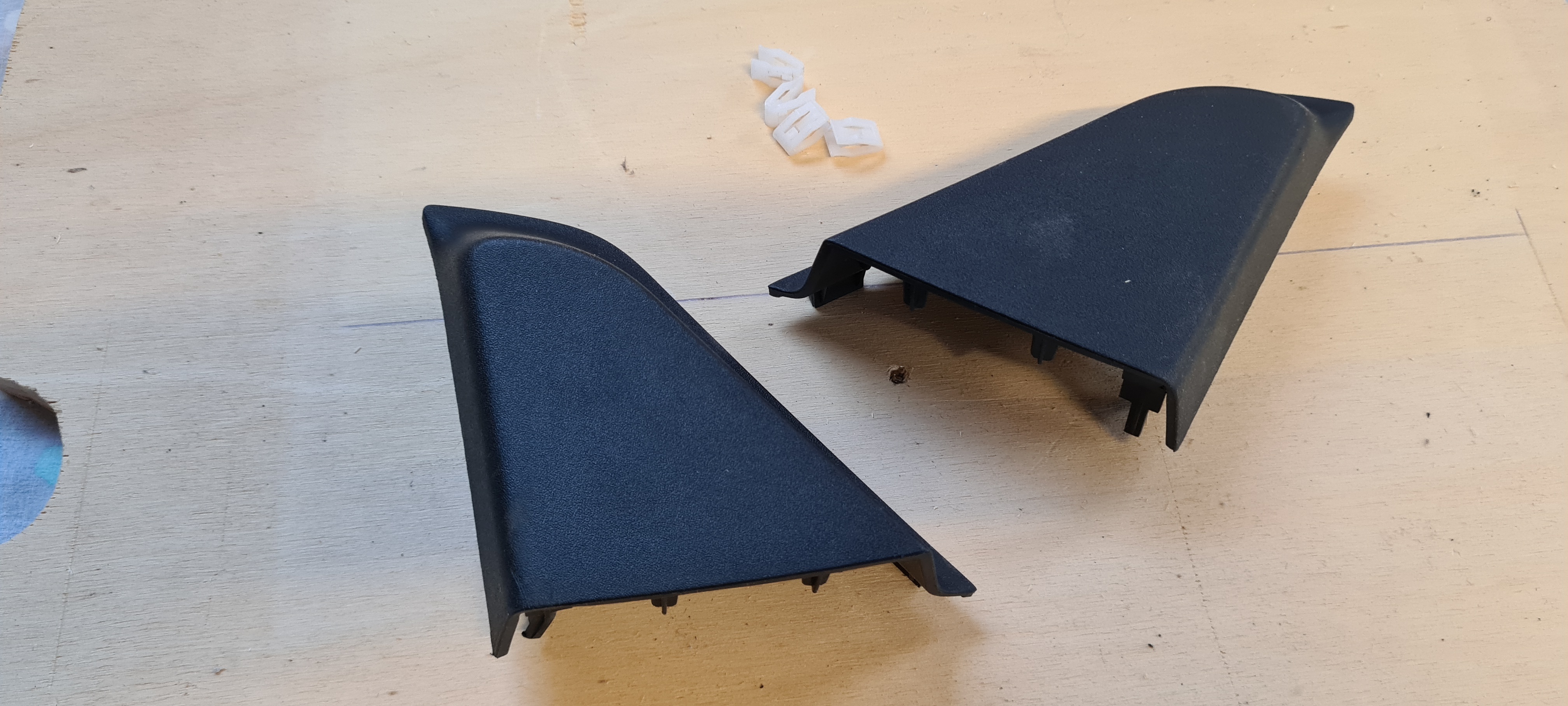

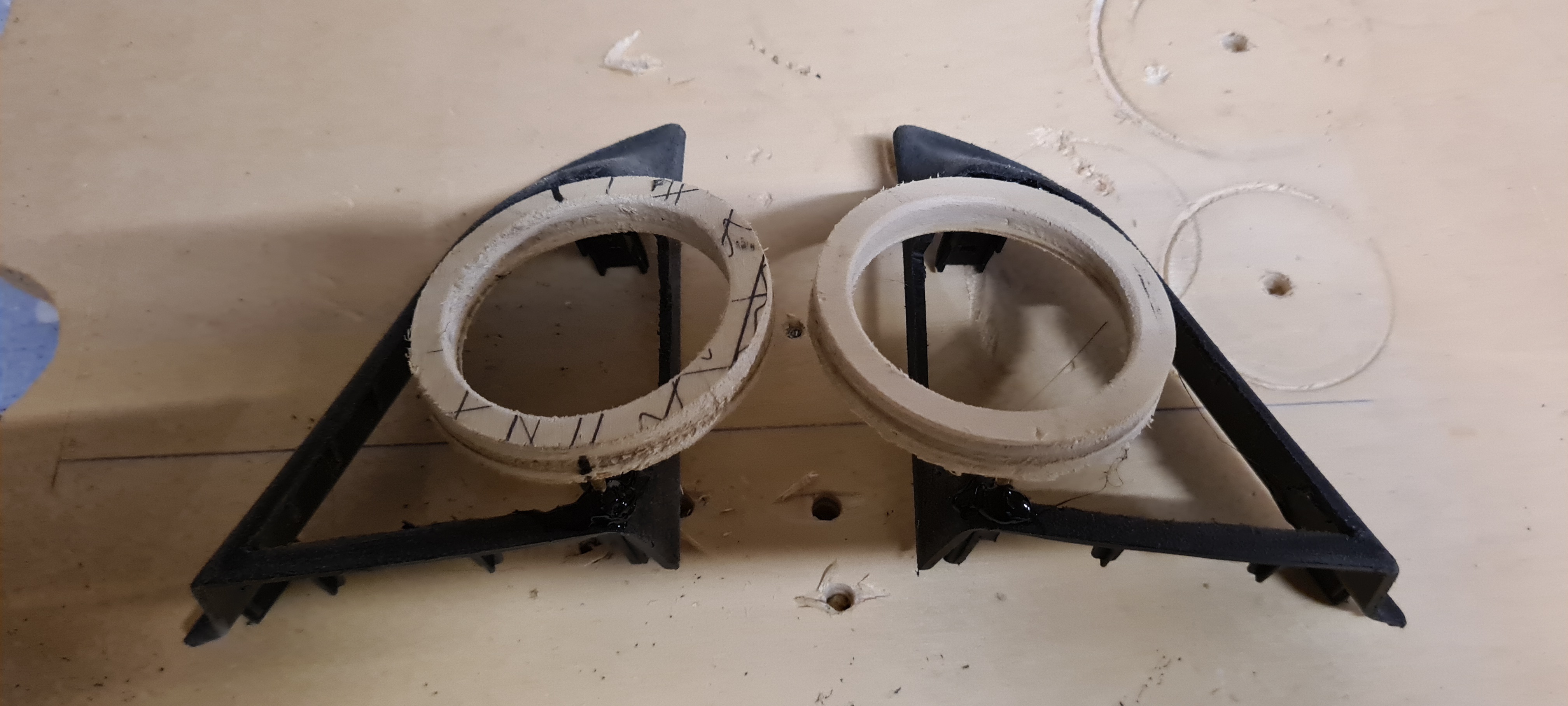

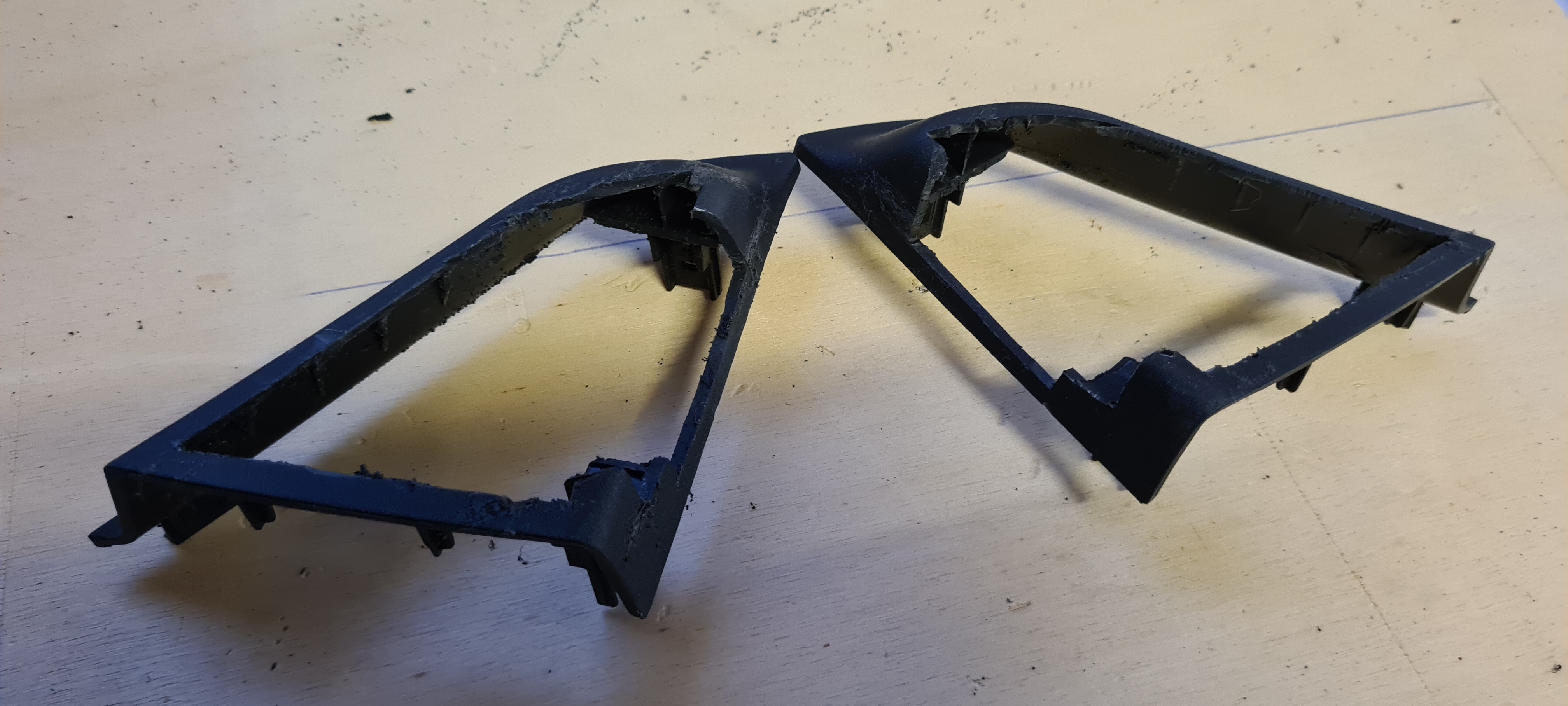

Poi dato che non voglio toccare l'impianto di serie, perchè al di la della qualità orrenda lo uso per le telefonate e per il navi devo rimpiazzare i woofer che verranno tolti. Quindi ho recuperato su ebay 2 triangolini e li ricostruirò per alloggiare 2 full range... per le telefonate bastano e avanzano
Ultima modifica di Nostromo il 3 dic 2021, 20:51, modificato 1 volta in totale.
Re: FORD Sonus-MAX
Azz.. Qualcosa di rotondo in quel punto, comporta dei cambiamenti di rotta importanti, rispetto alla Musa.. Vediamo che succede..
- Messaggi: 3929
Re: FORD Sonus-MAX
Certo che però la portiera della musa era più semplice da lavorare di questa.
Buon divertimento.
Penso che @ozama intendeva dire che nei triangolini della musa avevi montato i medi che erano rettangolari e non dei FR rotondi.
E siccome hai utilizzato i triangolini per mettere i FR i medi li montererai in qualche altro posto.
Buon divertimento.
