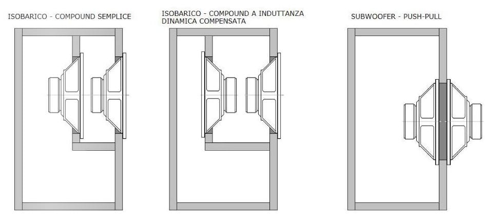

FACCIO UN PO DI APPROFONDIMENTO SUL CARICAMENTO CHE VOGLIO UTILIZZARE PER LE PROVE SUL SUBWOOFER
Chiarisco subito che le prerogative devono essere: driver veloce (quindi la scelta ricadrà su un 10"), grande velocità e controllo... DETESTO sentire un driver che non "tiene la nota"
la configurazione che voglio provare da tempo è quella isobarica magnet to magnet, una variante leggermente diversa del classico push pull
La configurazione isobarica si riferisce a sistemi con due trasduttori identici che funzionano simultaneamente con un'aria chiusa comune adiacente a un lato del diaframma di ciascun trasduttore. Nell'ideale teorico la camera d'aria tra i driver dovrebbe essere abbastanza piccola da essere virtualmente incomprimibile: i diaframmi agirebbero strettamente accoppiati, quasi come se fossero accoppiati insieme da un'asta leggera.
La modellazione per un vero design isobarico è essenzialmente identica a quella del box reflex standard, solo che divideresti a metà il Vas del driver: la coppia isobarica agisce in effetti come un unico motore con il doppio del circuito magnetico e della massa in movimento. Ciò in effetti renderà tutte le casse dei diffusori grandi la metà di quelle che sarebbero normalmente per un particolare driver.
Esistono tre tipi fondamentali di disegni isobarici: cone to cone, cone to magnet e magnet to magnet
Tutti e tre i tipi di base possono avere molte varianti tra cui lo sfiato della camera posteriore, il caricamento della parte anteriore in una camera passabanda, fino ad oggi VUE ha impiegato il tipo isobarico da cono a cono con una camera posteriore ventilata. Questo design si traduce in una maggiore gestione della potenza, una minore distorsione, un ritardo di gruppo inferiore e richiede metà del volume del contenitore per un dato taglio a bassa frequenza rispetto a un singolo design ventilato non isobarico.
Come con tutti i design isobarici, i driver devono funzionare in fase tra loro, quindi in un design da cono a cono ciascuno dei segnali di azionamento elettrico del driver viene invertito per compensare l'uscita acustica invertita.
Sviluppato negli anni '50 dal rispettato ingegnere acustico Harry F. Olson , il potenziale del carico isobarico per estrarre prestazioni a bassa frequenza da un ingombro relativamente compatto è ben noto. E mentre i vantaggi della tecnologia isobarica sono molti, le complessità di progettazione e i costi associati all'aumento del numero di woofer e dei requisiti di alimentazione hanno limitato la sua ampia diffusione a favore di approcci più tradizionali e meno complessi.
Approccio di design
Il metodo di caricamento isobarico prevede l'accoppiamento di due woofer in una "iso-coppia" strettamente accoppiata. Tipicamente le iso-coppia sono configurate in una configurazione push-pull cono-cono o cono-magnete, con un corpo comune di aria racchiusa adiacente a un lato di ciascun diaframma. I woofer funzionano come una singola unità, con la radiazione diretta dal woofer anteriore che si combina con l'emissione del woofer posteriore caricato in un box reflex.
Il risultato netto del caricamento isobarico è che la coppia accoppiata produce la stessa risposta in frequenza nella metà del volume del box che richiederebbe un singolo altoparlante dello stesso tipo. Ad esempio, se un woofer è progettato per prestazioni ottimali in un cabinet da 50 litri, una coppia installata in isobarico degli stessi altoparlanti può raggiungere la stessa estensione a bassa frequenza e le stesse caratteristiche di risposta complessive in un box da 25 litri.

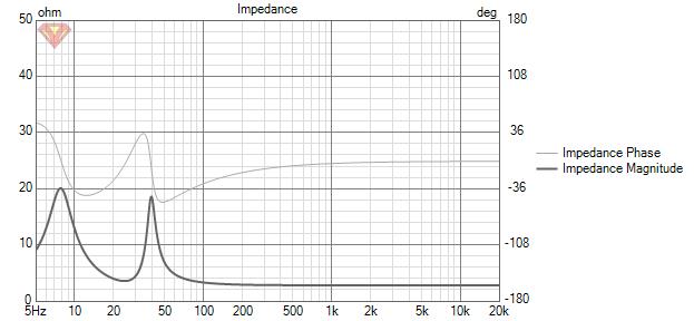

per lo scopo test avevo a casa alcuni sub scan speak 8ohn (custom) e la variante sul tema che vorrei adottare è l'utilizzo del caricamento a reflex passivo con 2 radiatori da 10" ciascuno
quindi 2 attivi + 2 passivi formeranno il sistema di prova

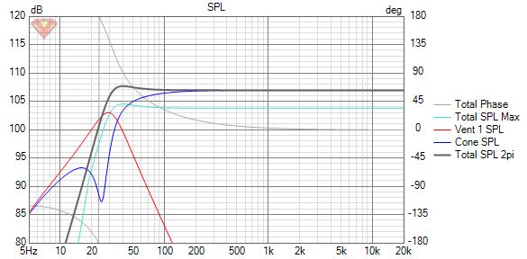

ho eseguito varie simulazioni e sono arrivato a stabilire un volume di prova per il caricamento (da aggiungere chiaramente il volume occupato dal "tubo" che conterrà i due driver magnet to magnet
questi sono i risultati della simulazione... e dovremmo ottenere un lieve ripple (da circa 1db) e una 3:27,9 Hz f6: 24,5 Hz f10: 21,2 Hz

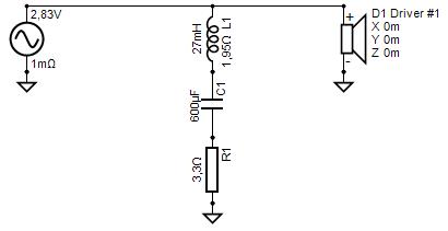

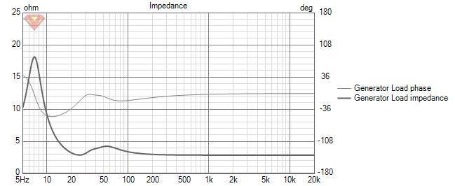

poi, giusto per divagare, esportando la simulazione (che se fatta a dovere è estremamente veritiera) e importandola nella sezione crossover del simulatore si piò già stabilire che cella di compensazione utilizzare senza nemmeno aver costruito il cabinet (E' A SCOPO DI GIOCO, MA FA CAPIRE ABBASTANZA BENE LE POTENZIAMITA' CHE DA IL POTER SIMULARE IL SISTEMA CHE SI ANDRA' A REALIZZARE)
Re: FORD Sonus-MAX
Sempre molto interessante! Ma scommetto che la rete di compensazione la farai solo dopo aver realmente misurato!
