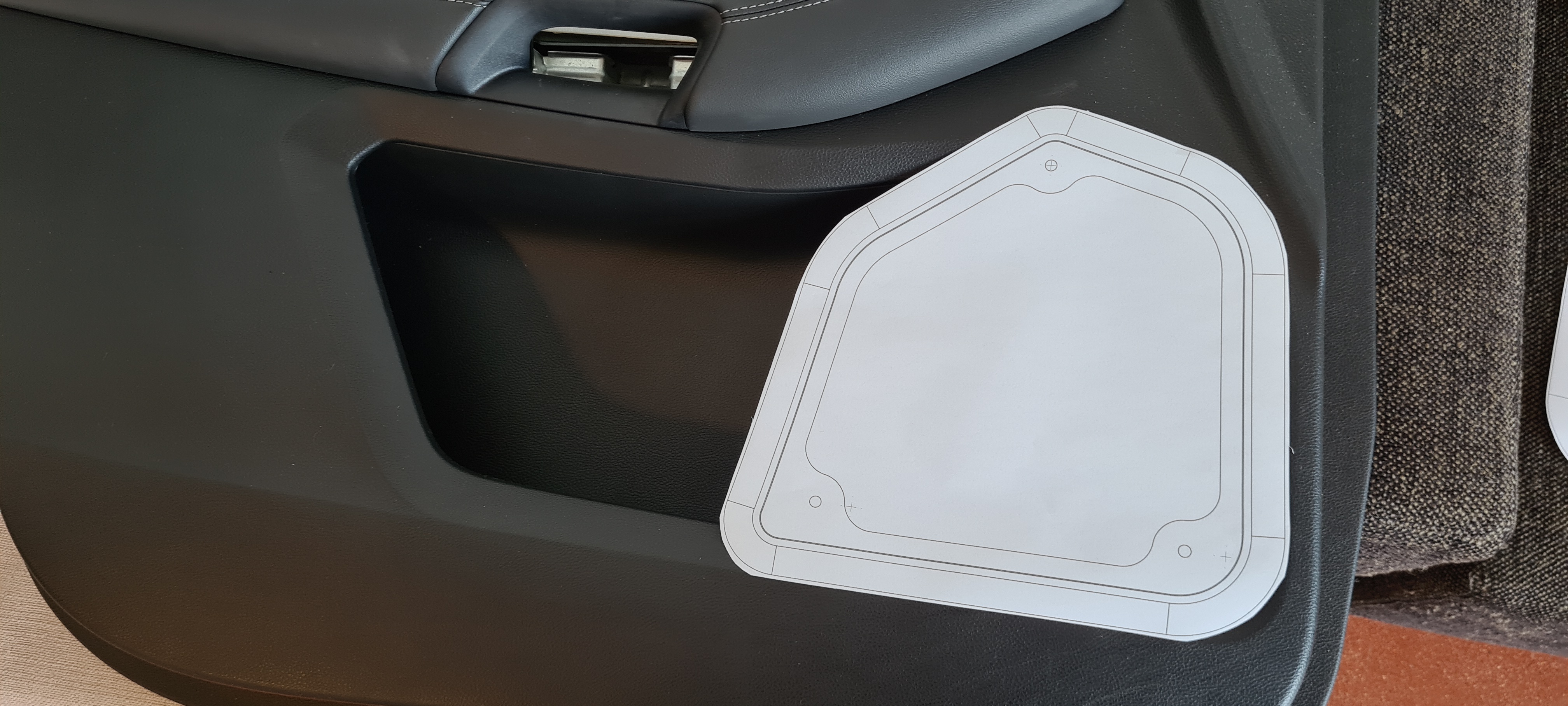

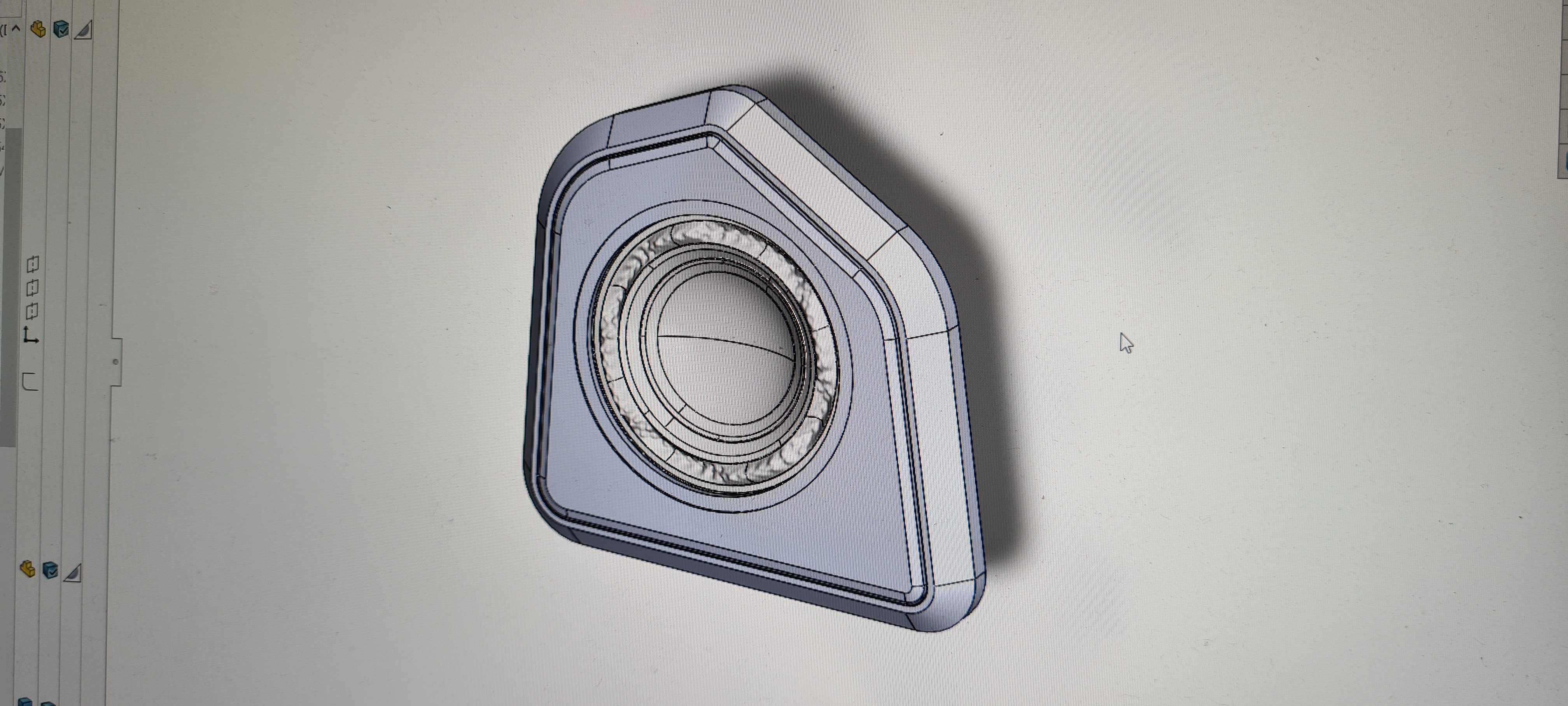

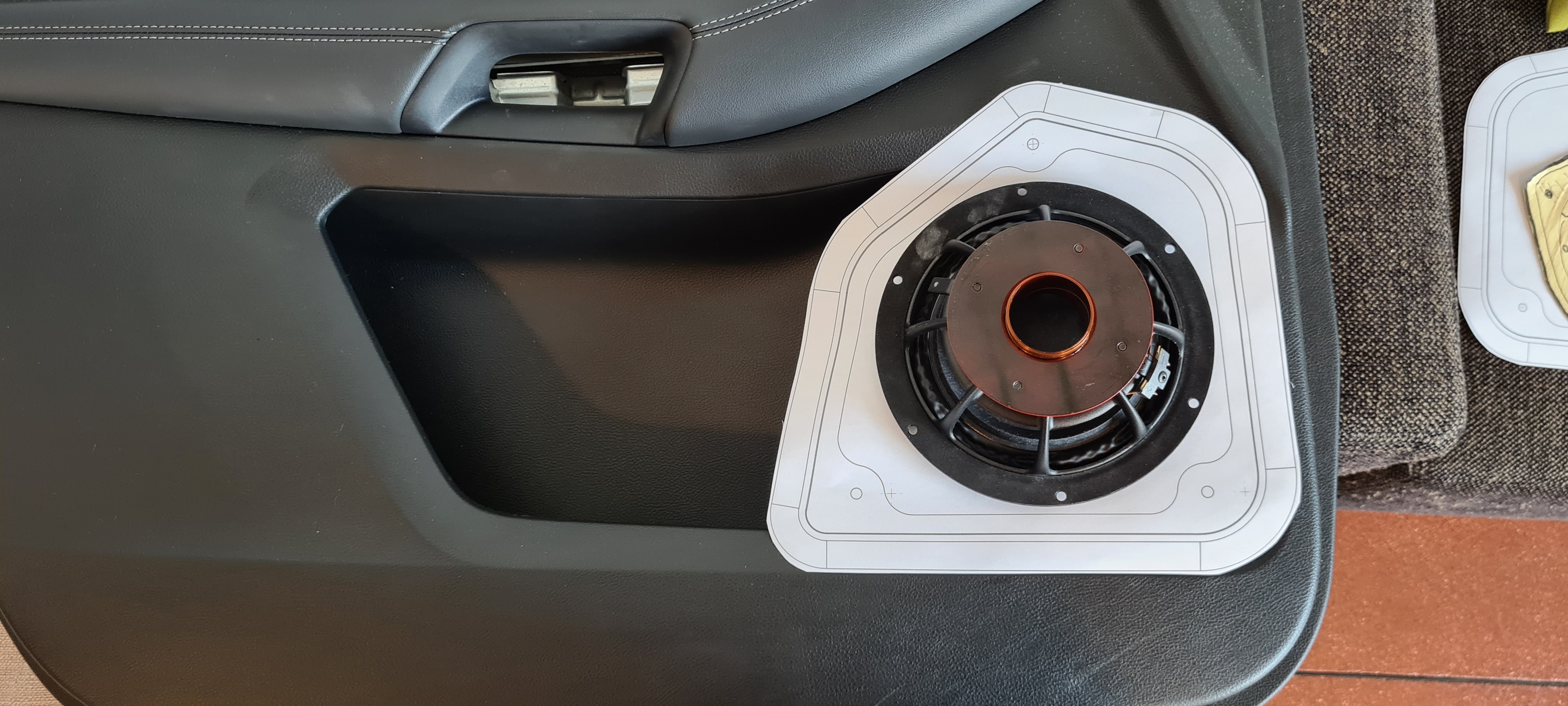

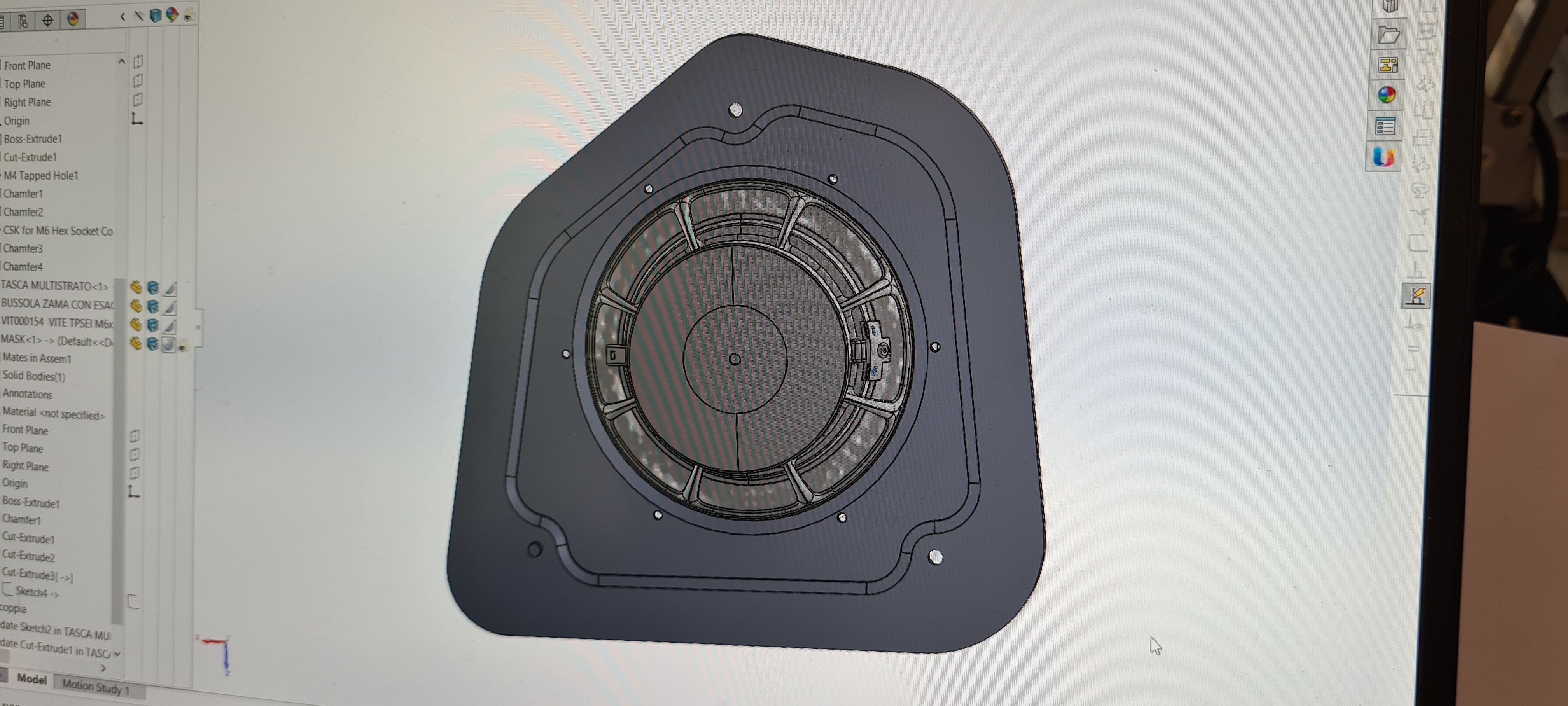

Però sto facendo qualcosa x le porte... la forma del supporto riprende la forma della griglia woofer originale semplicemente scalata...
Ultima modifica di Nostromo il 9 ago 2021, 15:44, modificato 1 volta in totale.
Re: FORD Sonus-MAX

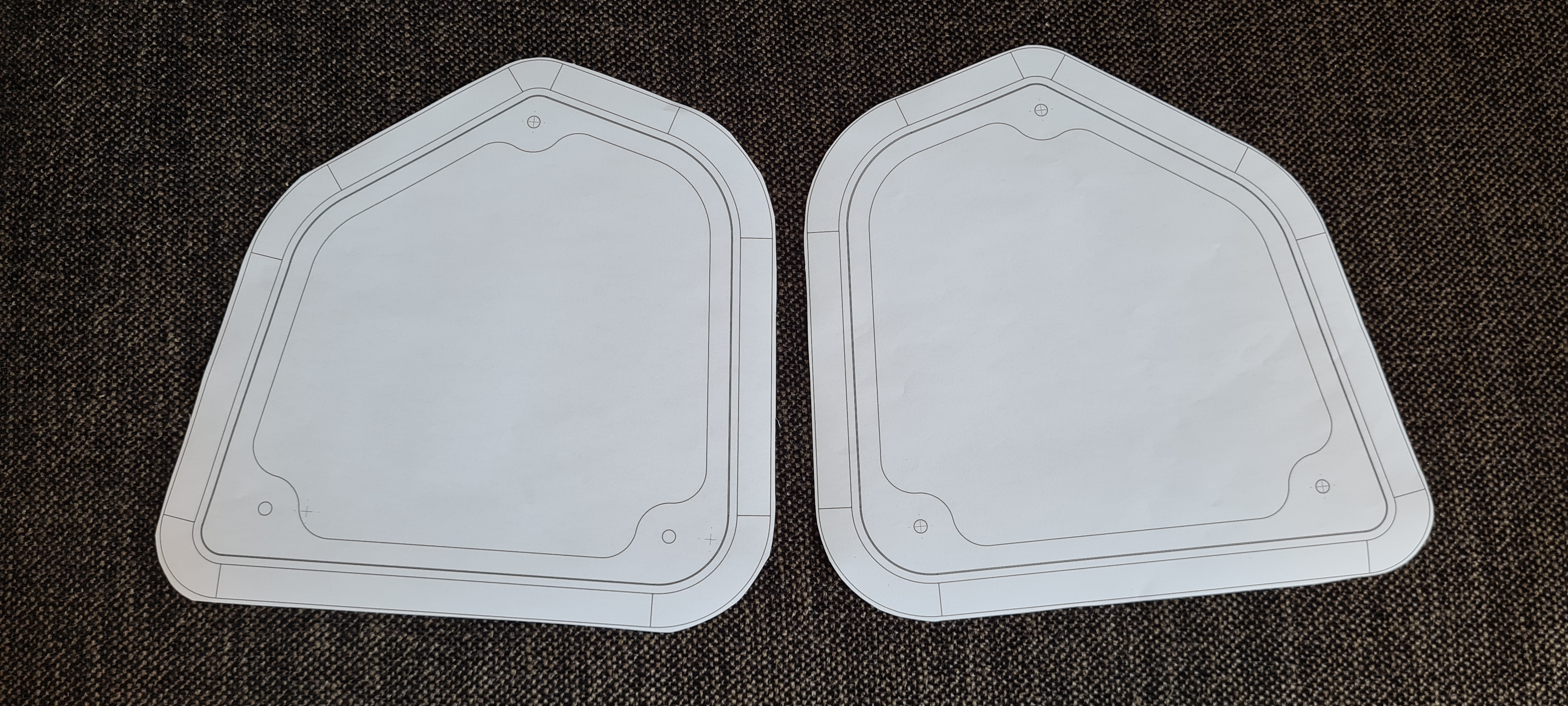

Così si capisce meglio...
3 pezzi: supporto in legno, placca in alluminio di supporto e griglia protettiva...
Faccio fare tutto cnc e passa la paura...

Re: FORD Sonus-MAX
... Dal pieno???
Ora immagino la risposta di Andrea
Re: FORD Sonus-MAX
no... dal vuoto!!! ...ma che domande fai????

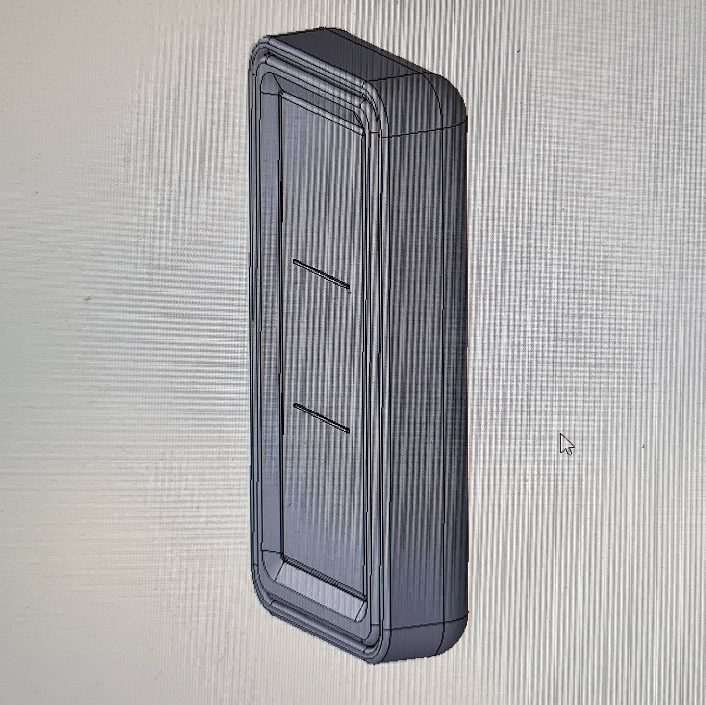

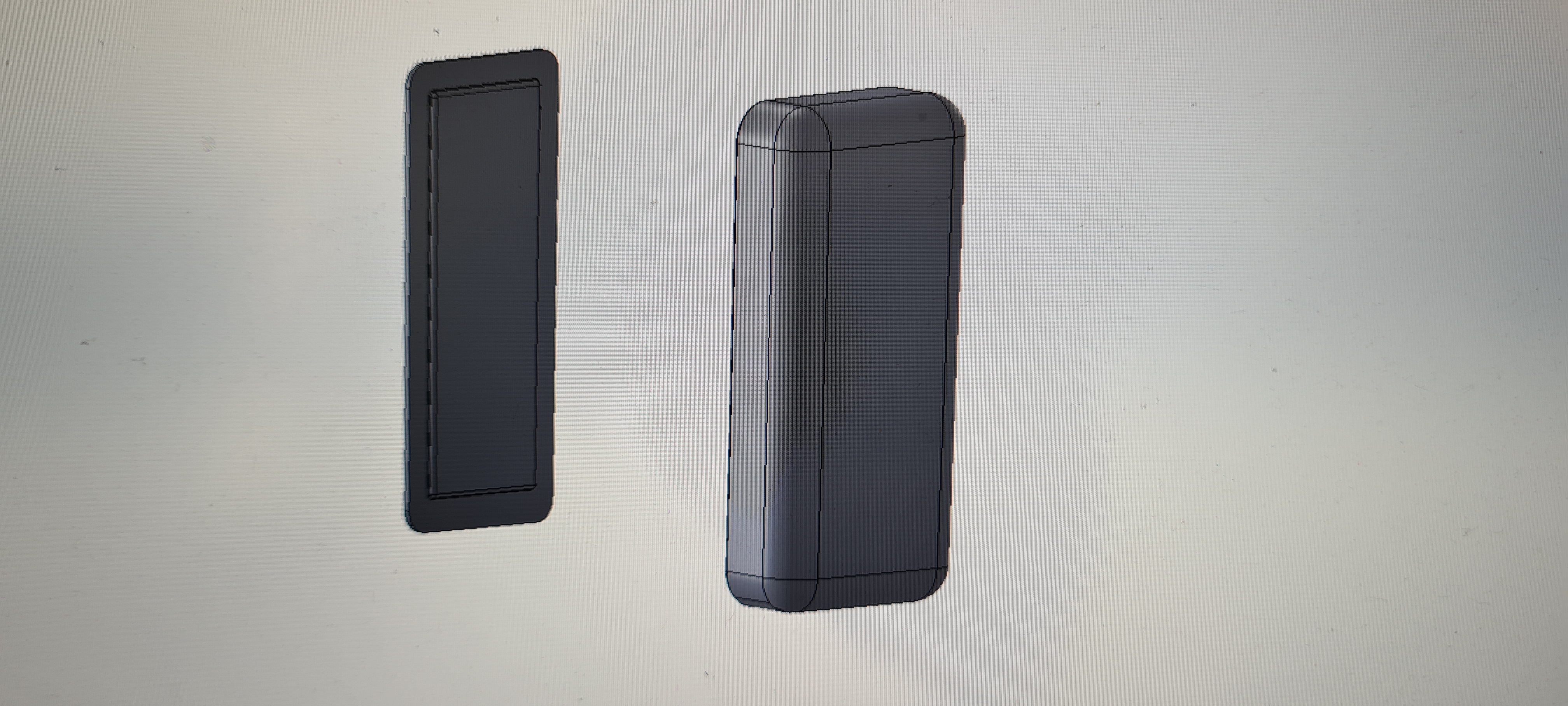

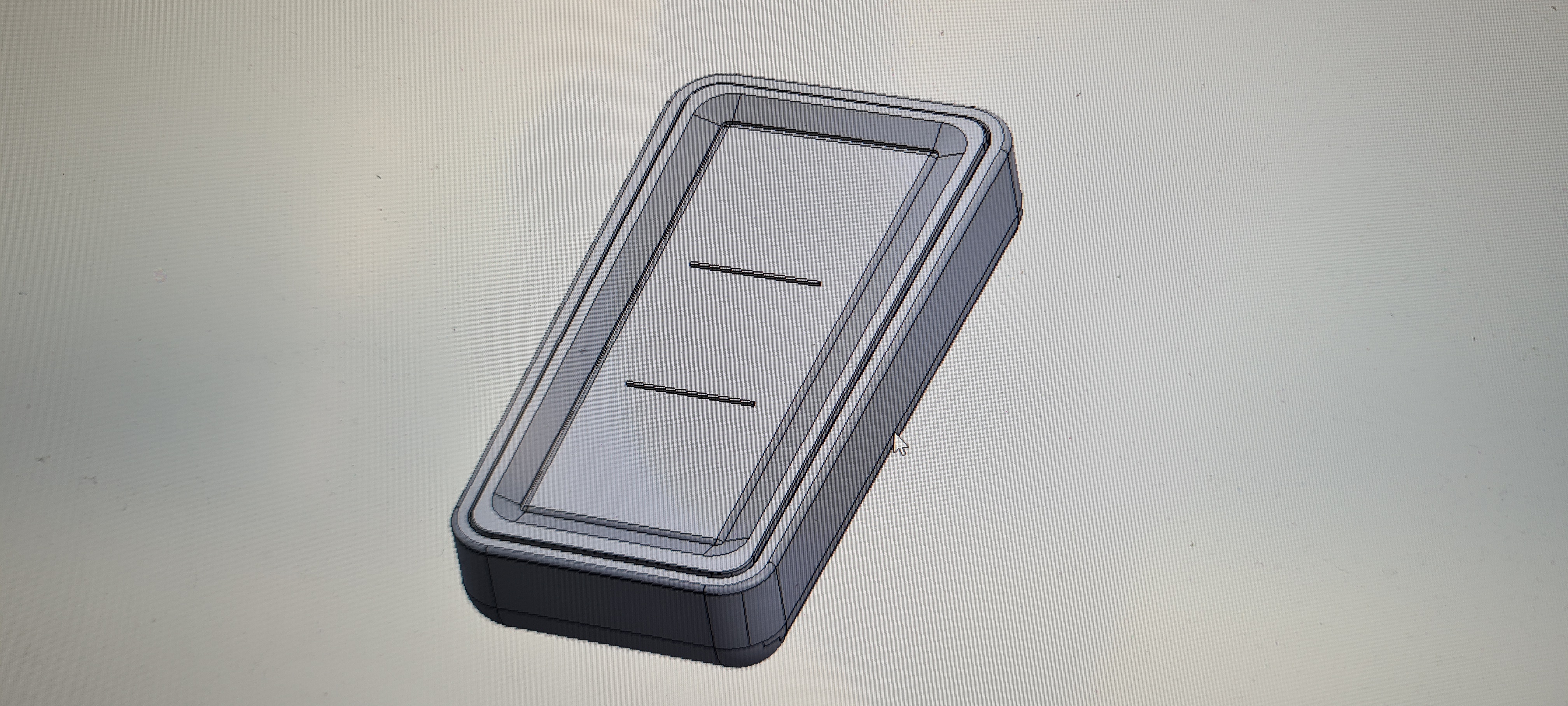

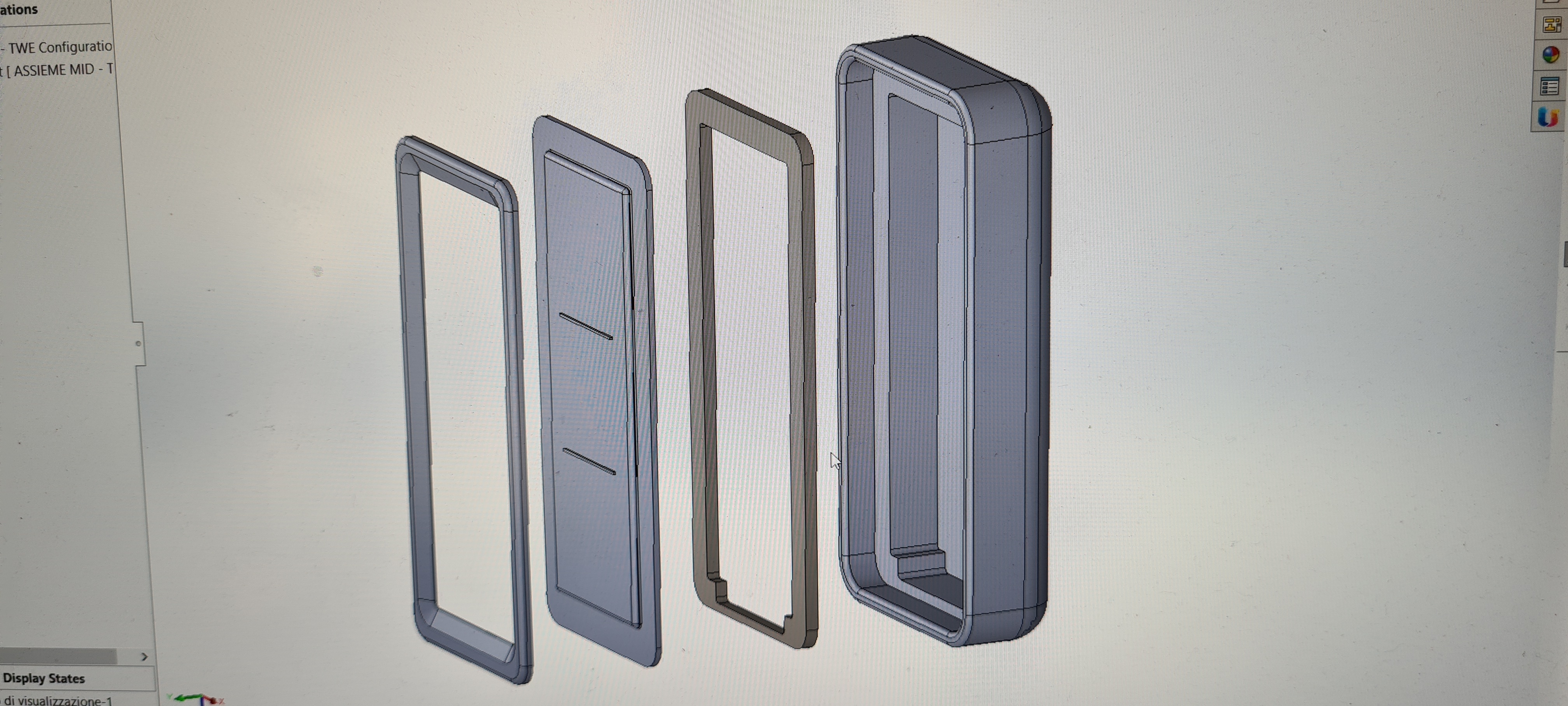

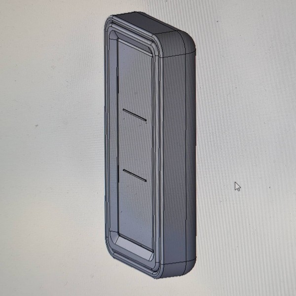

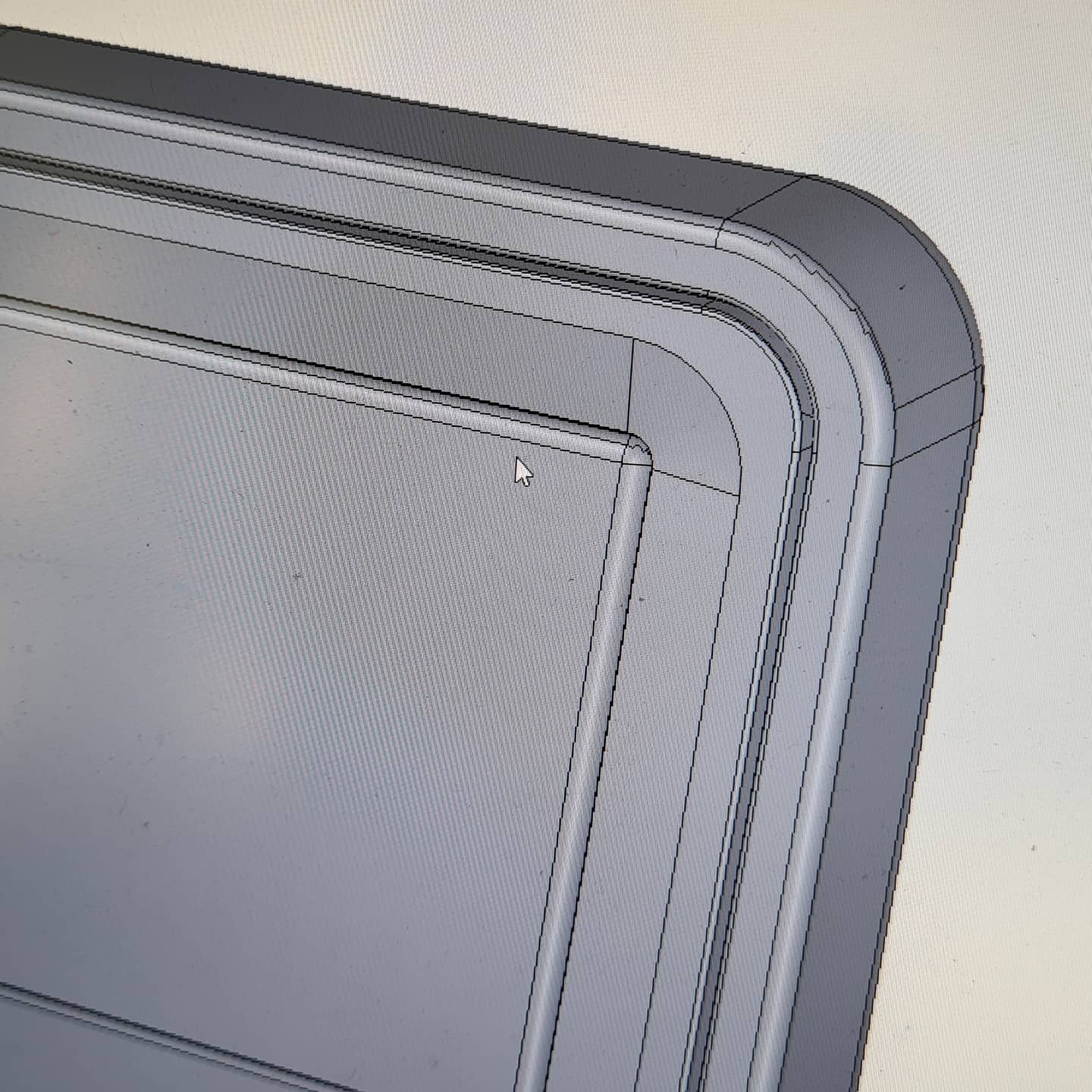

E qui abbiamo l'alloggiamento del midrange a nastro...
Praticamente abbiamo box, flangia di fissaggio in alluminio, medio e flangia estetica superiore che fa anche da waveguide (anche questa in alluminio)
Re: FORD Sonus-MAX

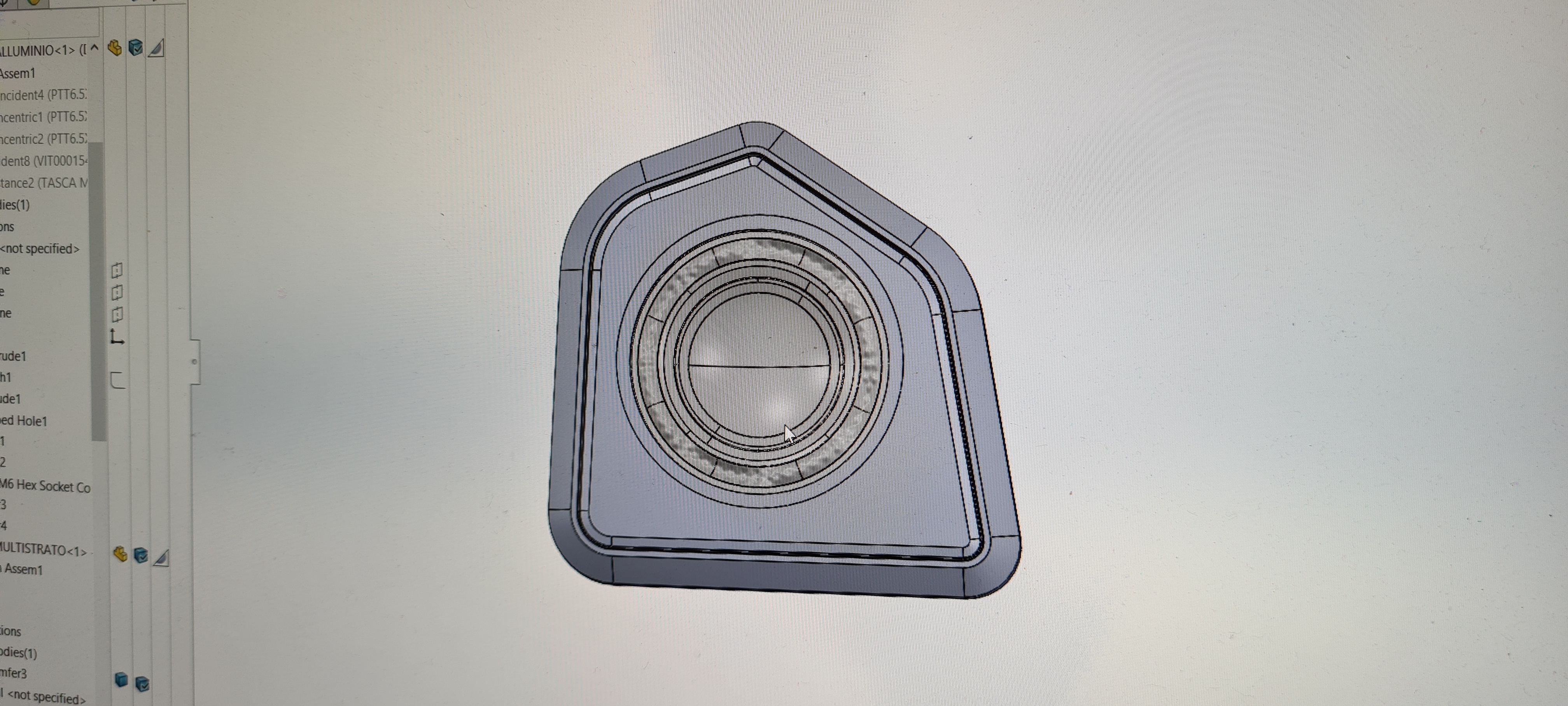

Meticoloso anche nella progettazioe... cioe' nel disegno cad del supporto wf non e' che ci hai schiaffato dentro un cono qualsiasi, hai anche fatto la sospensione come cosi' come e' realmente'!!
Re: FORD Sonus-MAX
Ehi, qui si parla di Purifi, si possono scaricare i 2D, 3D, step, etc...
Mica baubaumiciomicio!

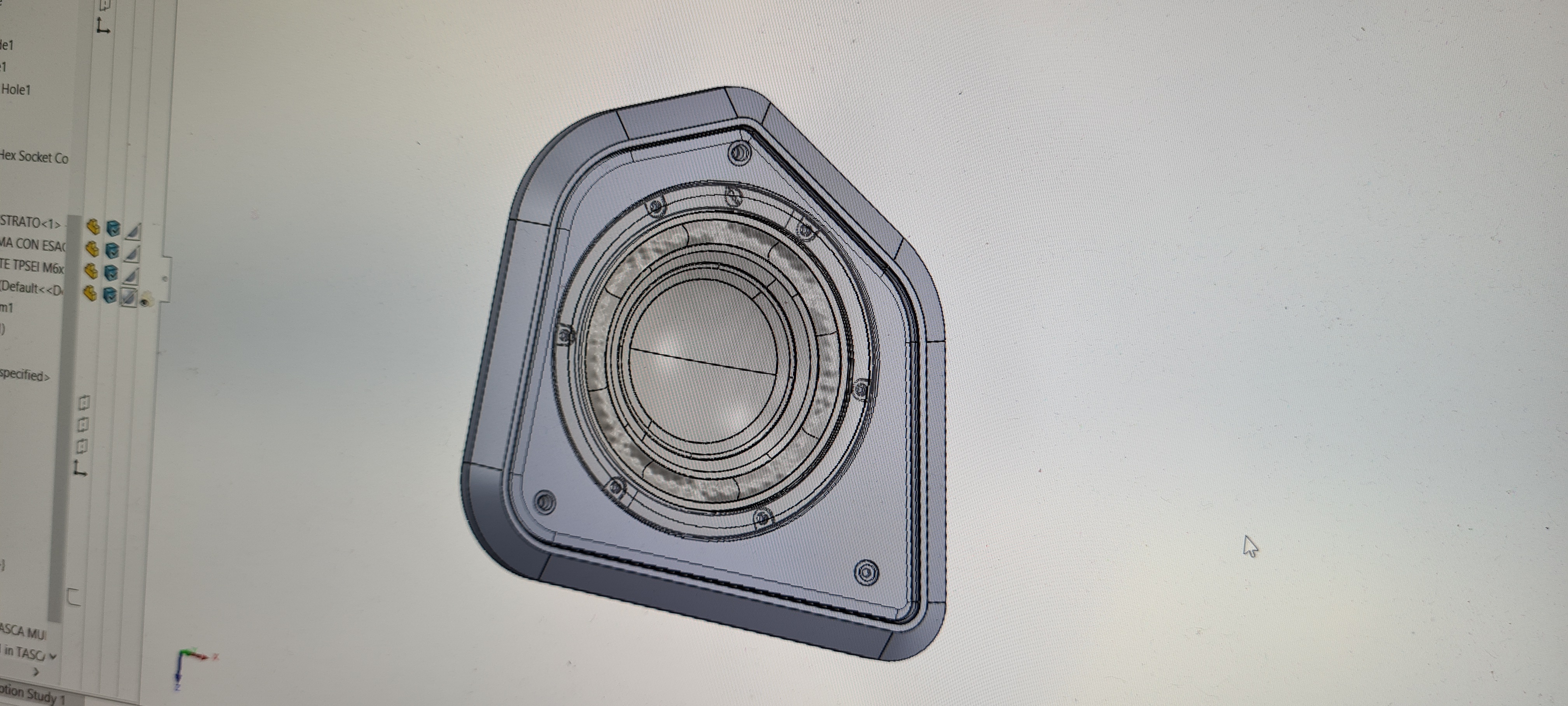

veramente è stato usato il modello 3D scaricabile dal sito del costruttore.... ahahahahahahah
E comunque è fondamentale ai fini della progettazione fare il disegno con l'ingombro reale del driver dato che lo spessore della griglia frontale è calcolato sulla X-max del driver che andrà alloggiato... sono piccolezze ma non vorrei mai ritrovarmi con il rubber che batte sulla griglia!!!

Beh, sinceramente è qualcosa che non sapevo! E come immagino (e lo hai appena confermato), non tutti i costruttori mettono a disposizione il 3d del proprio driver!

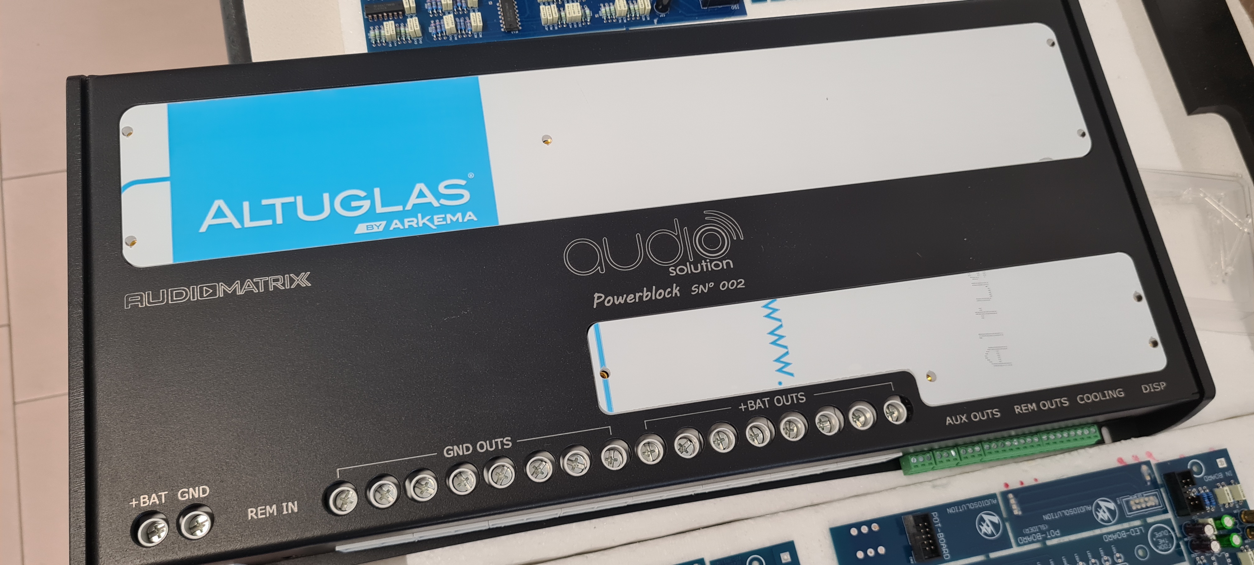

Anche la parte estetica è fatta... plexy antigraffio da 5mm fatti fare da un fornitore di milano PERFETTI... progetto powerblock ufficialmente chiuso!!! Quello in foto non è il mio... è lo 002 che va nella macchina del distributore Audiosolution per l'Italia (AUDIOMATRIX di Trieste)

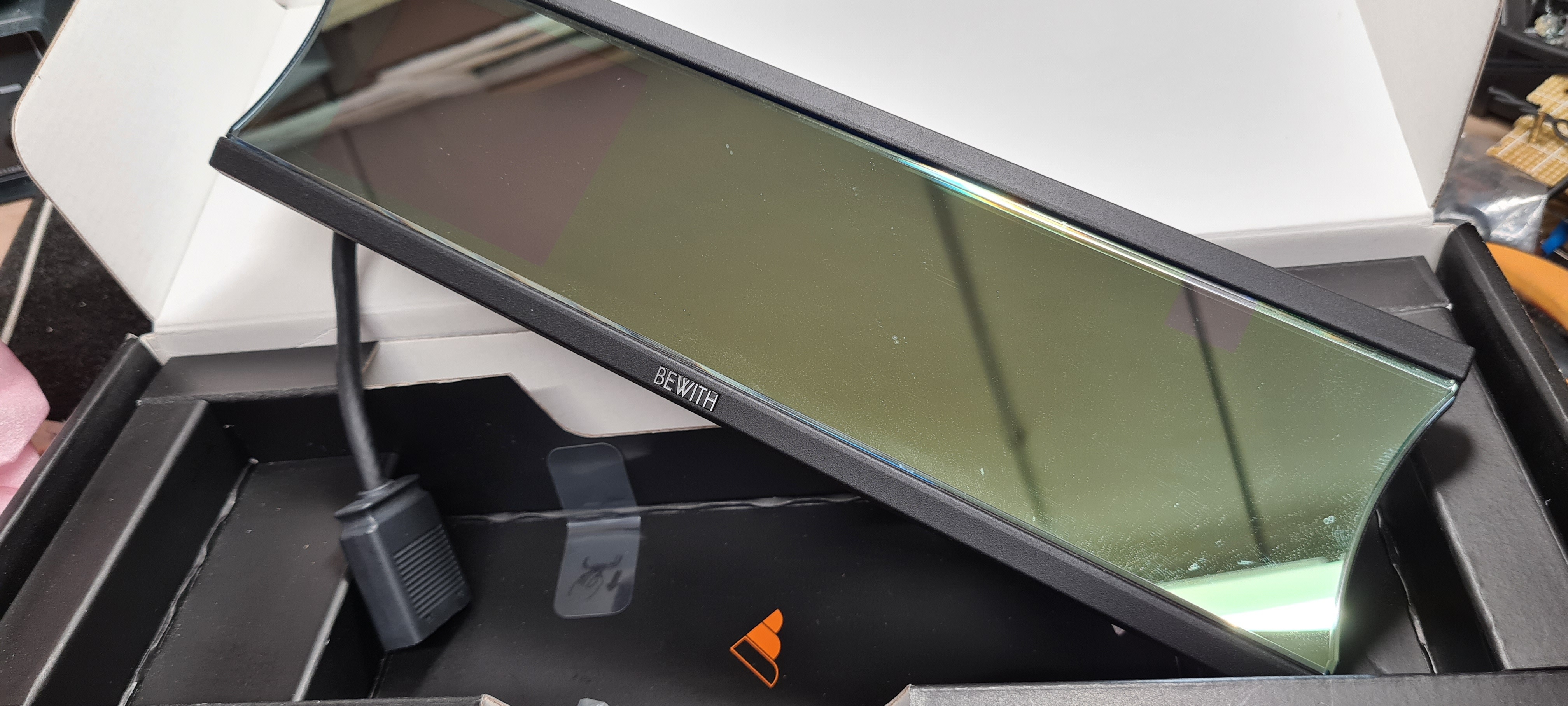

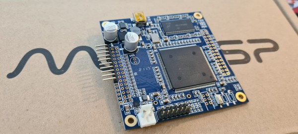

oggi è arrivato un giocattolo... su consiglio di @The_Bis... appena ci sarà tutto sarà lui a spiegare...
Re: FORD Sonus-MAX
Ne avevi già parlato credo (se è lui..), non so se qui o altrove, ma lascio la parola a Stefano!Nostromo ha scritto:oggi è arrivato un giocattolo... su consiglio di [mention]The_Bis[/mention]... appena ci sarà tutto sarà lui a spiegare...
Re: FORD Sonus-MAX
Ah no... Per ora vi lascio rosicare...
