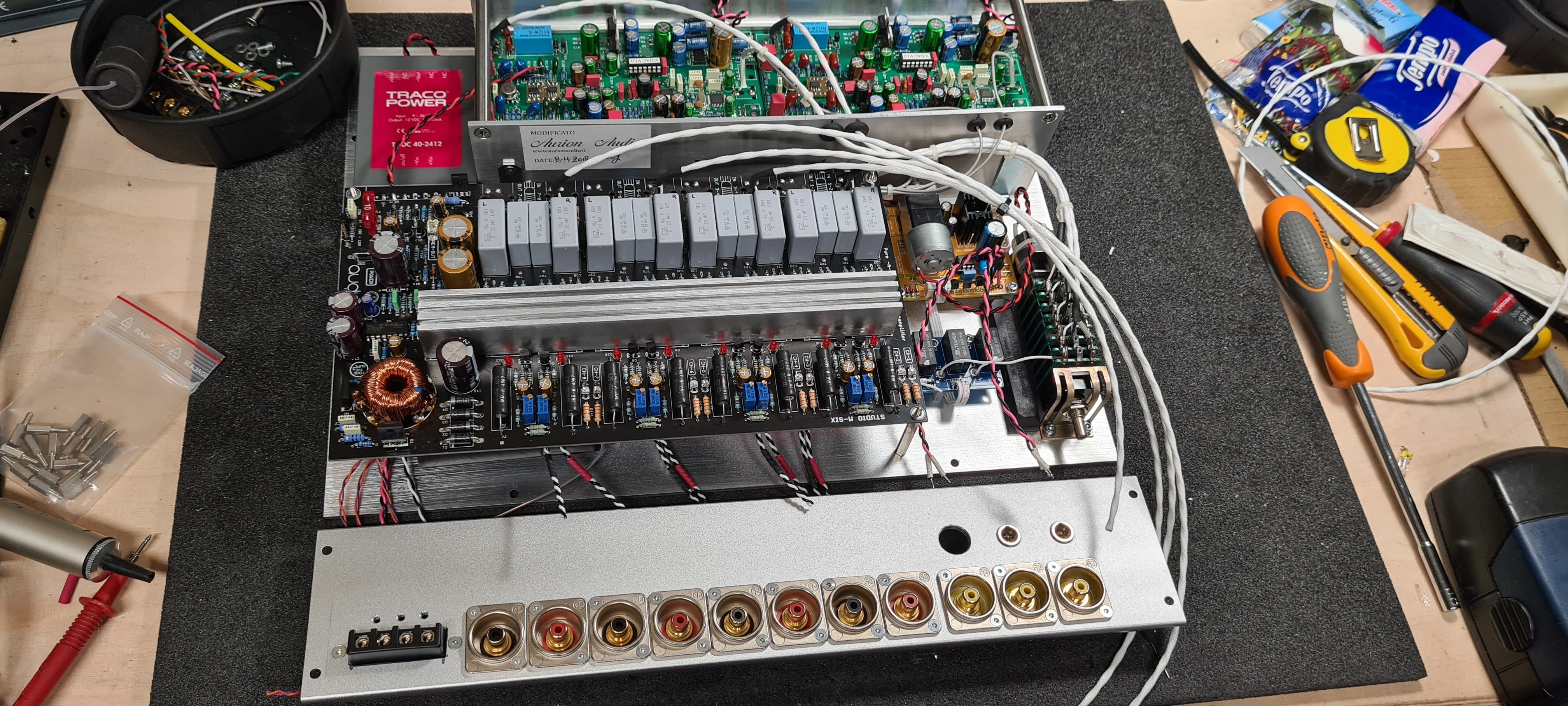

Ok per i fori tondi, ma la finestra rettangolare come l'hai realizzata?

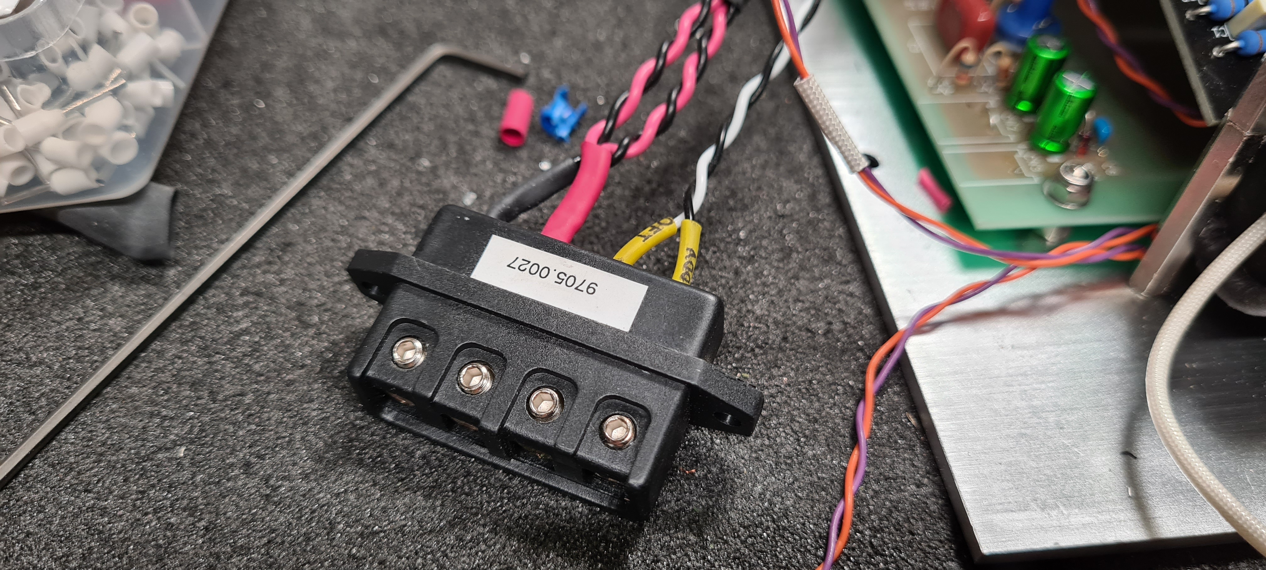

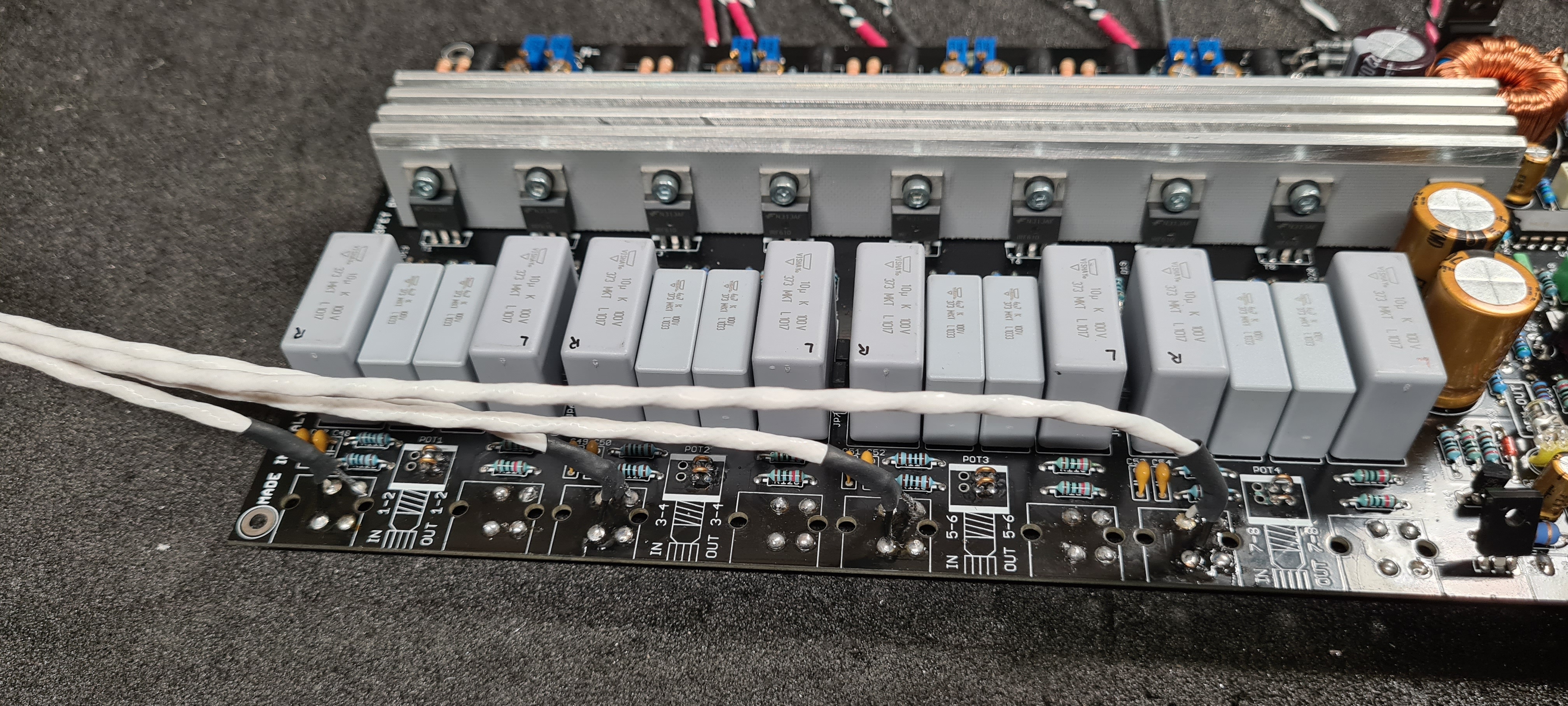

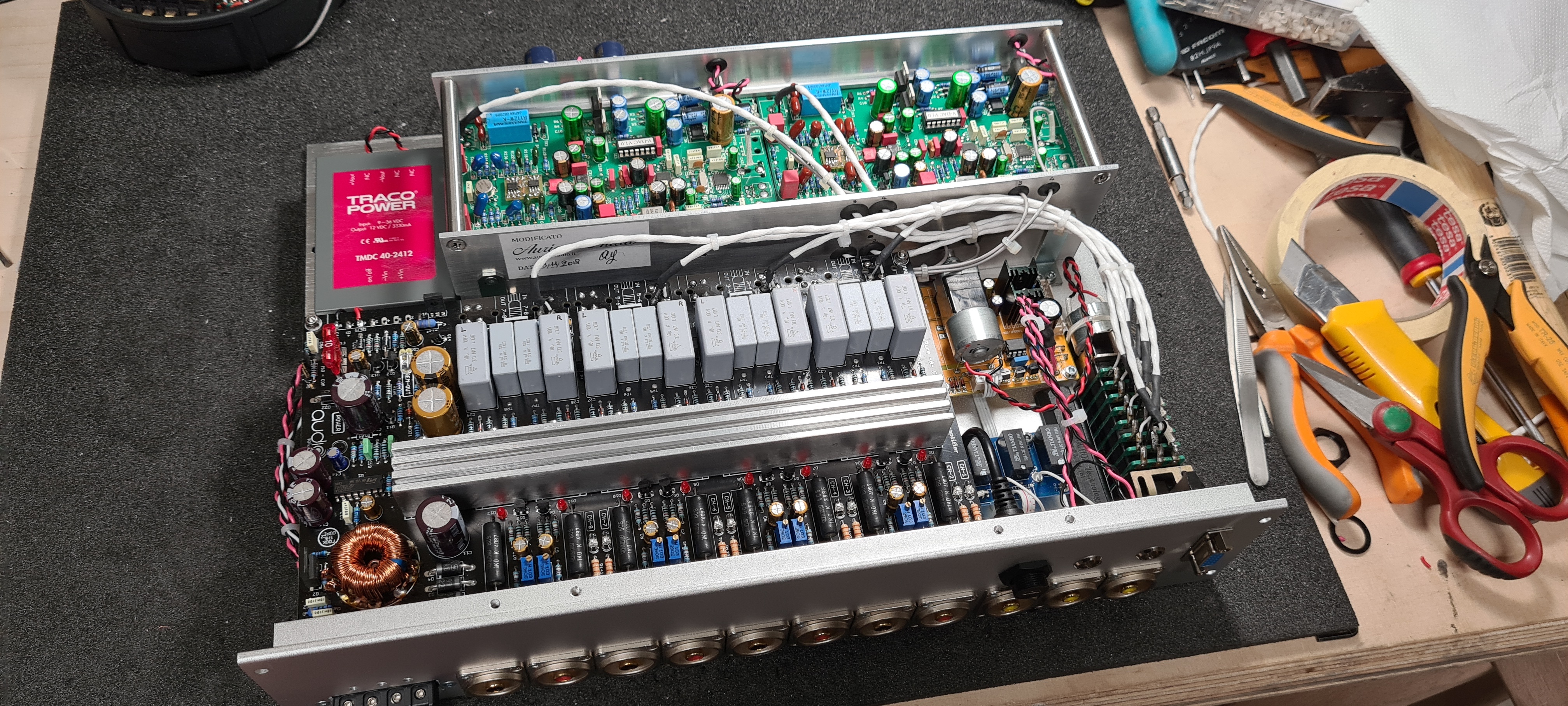

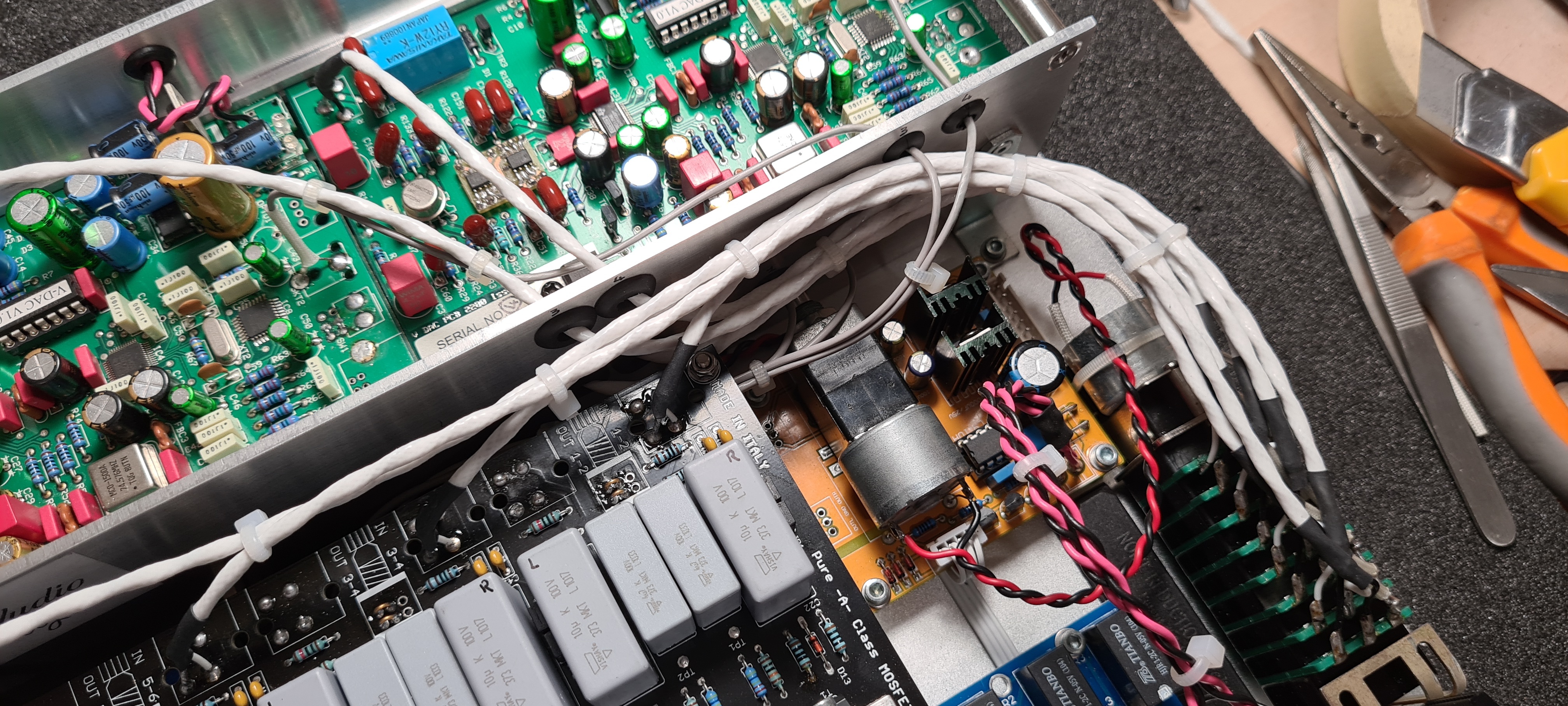

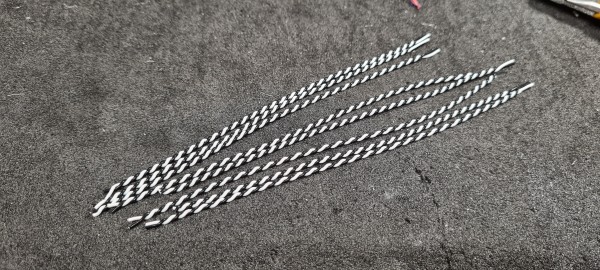

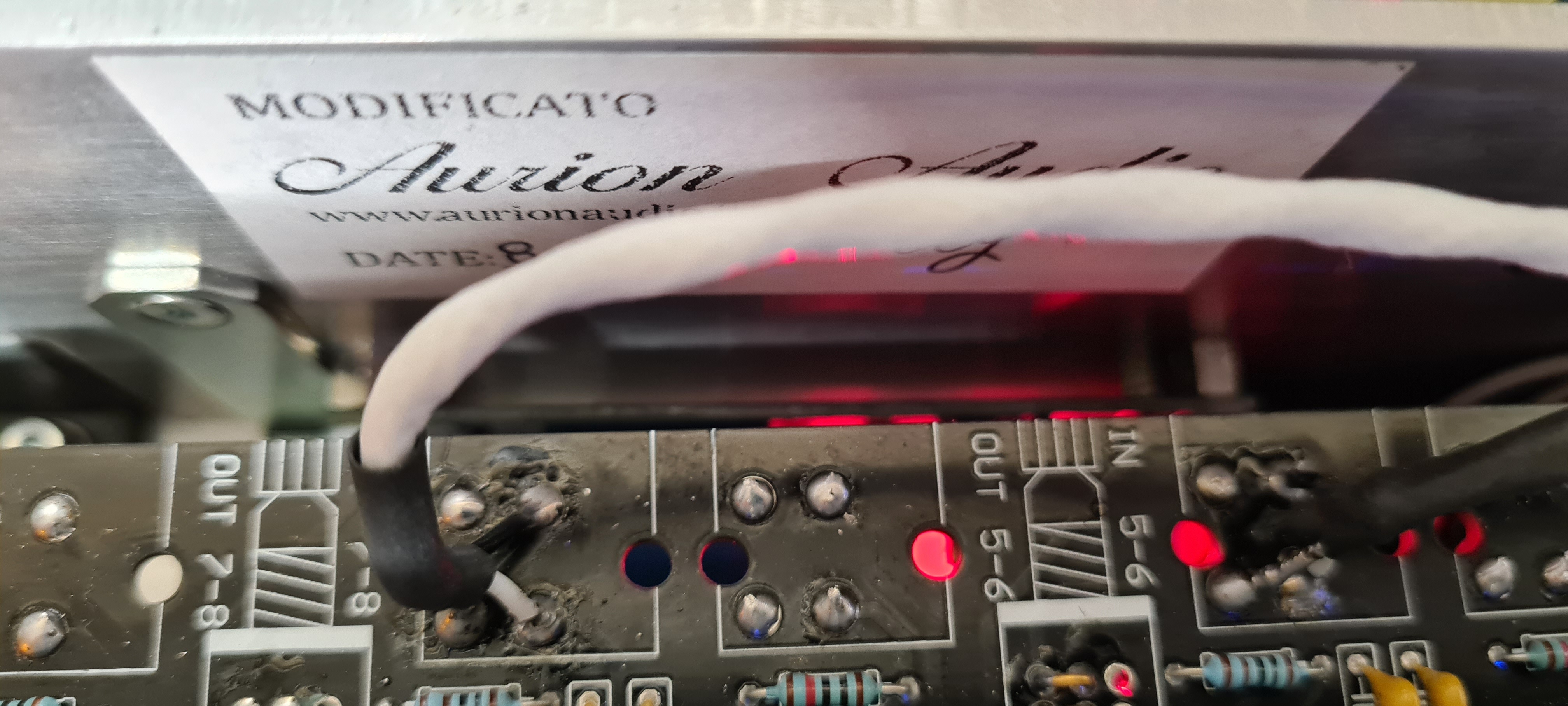

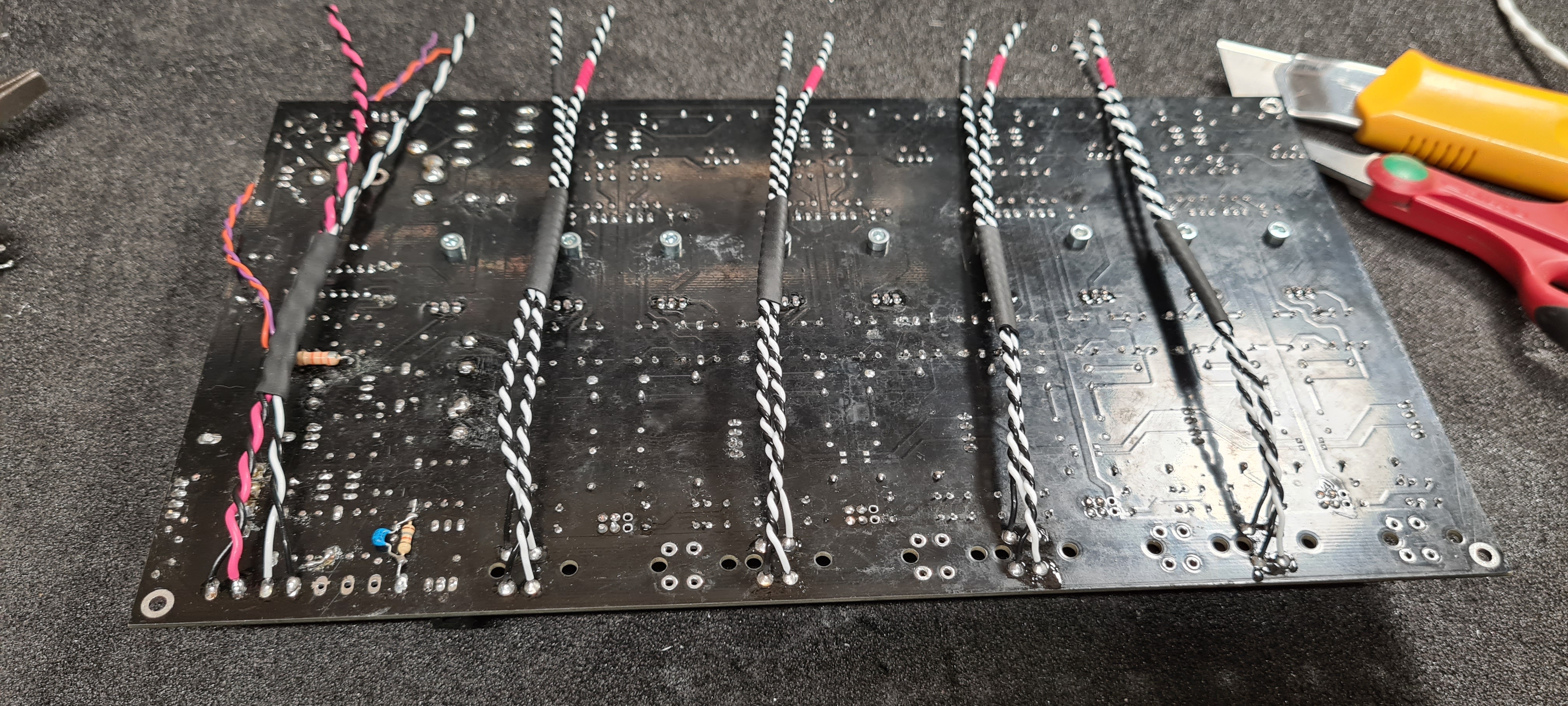

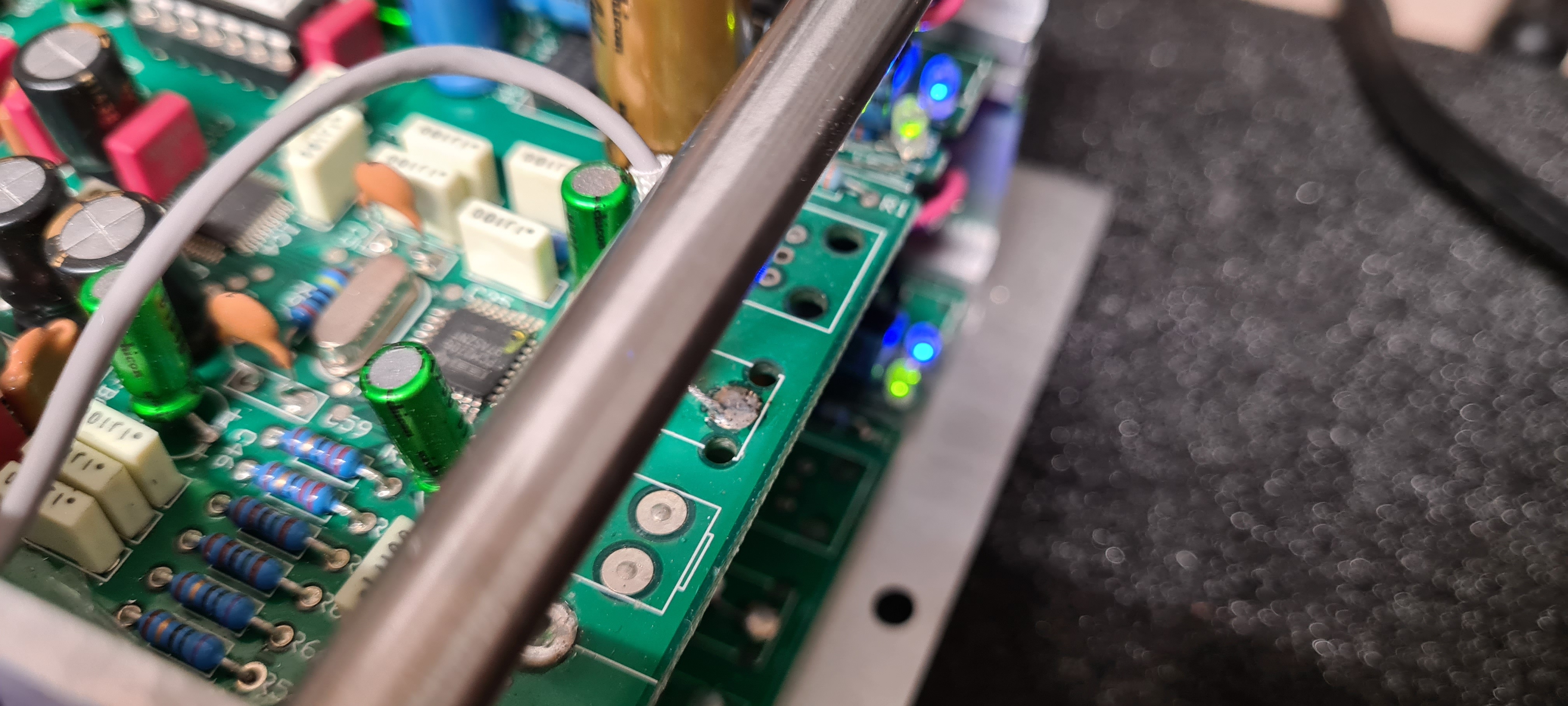

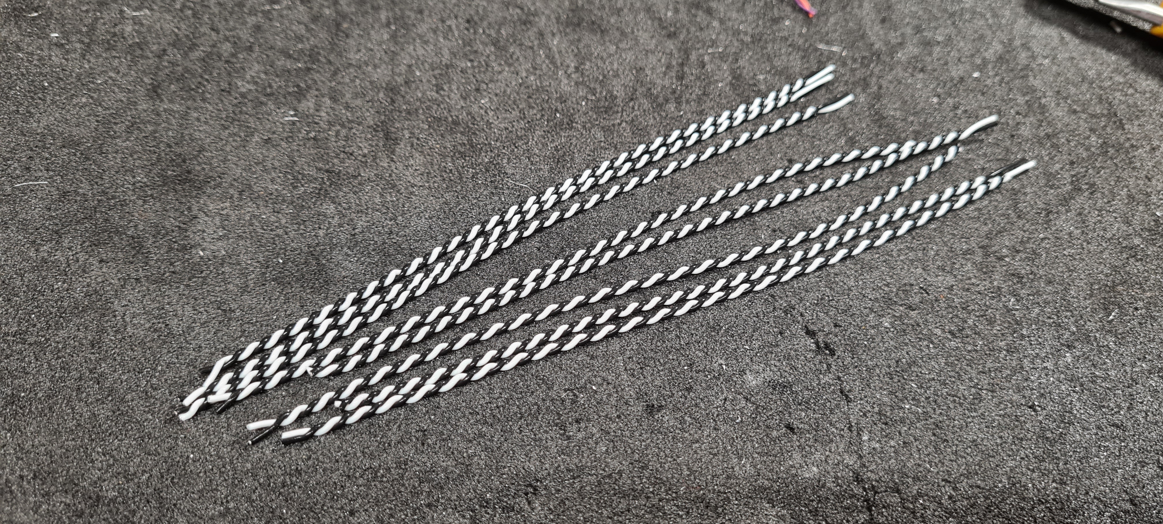

Per finire la serata ho cablato la scheda pre.
Cavi d'ingresso potenziometro/pre, cavi di uscita pre/rca e cavi alime tazione +/-/rem in/rem oul
Ora la scheda è pronta per essere montata sul telaio... e io sono pronto x andare a letto!!!

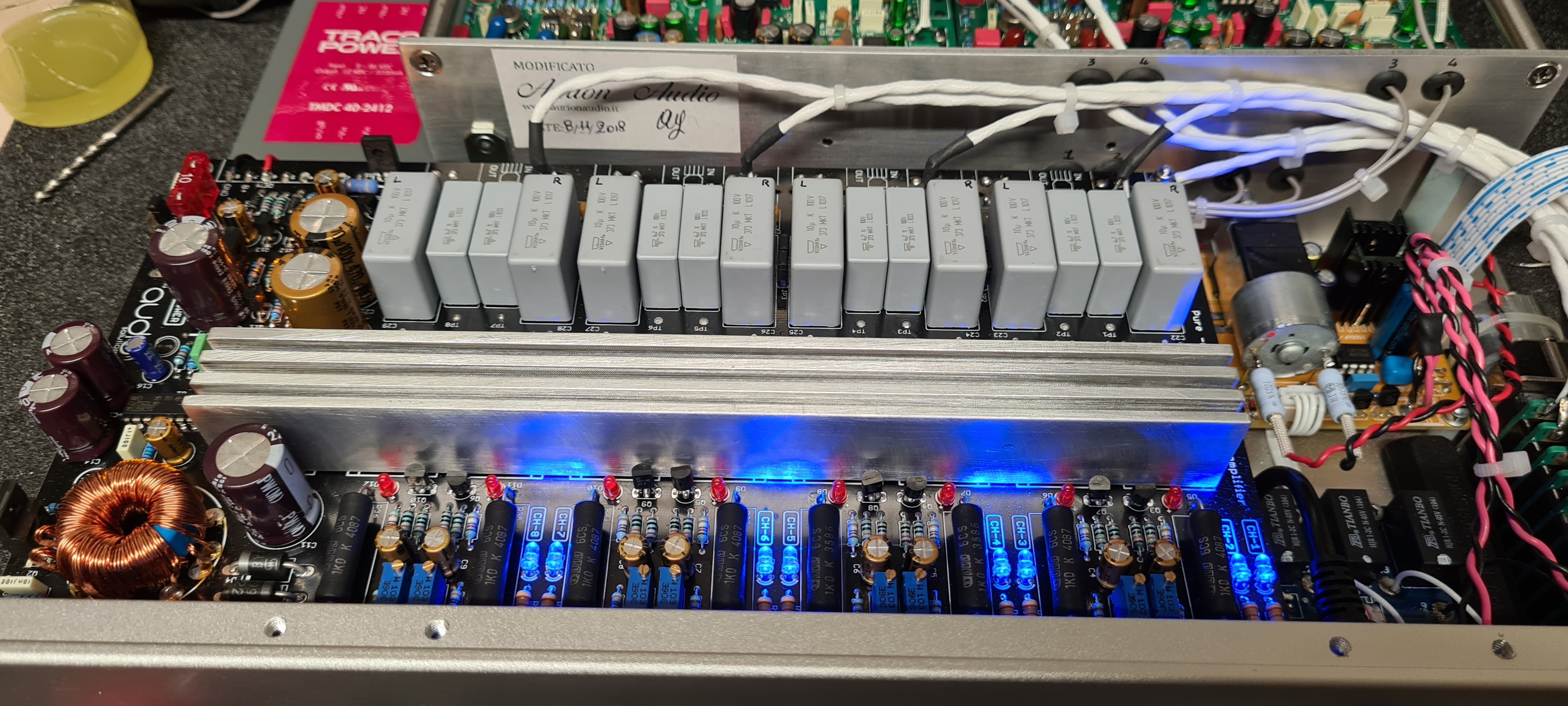

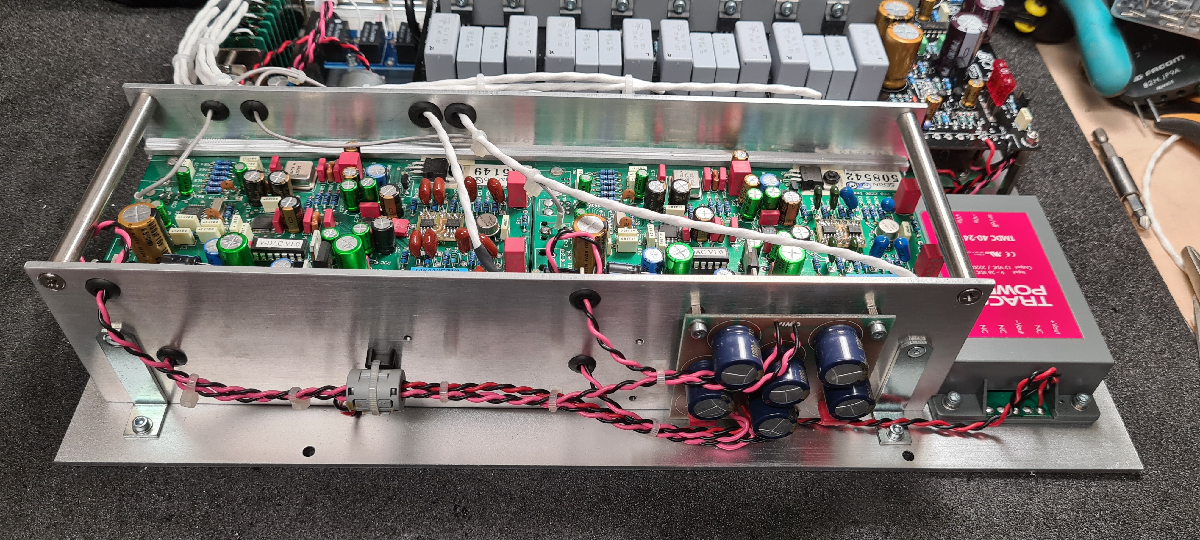

Re: FORD Sonus-MAX

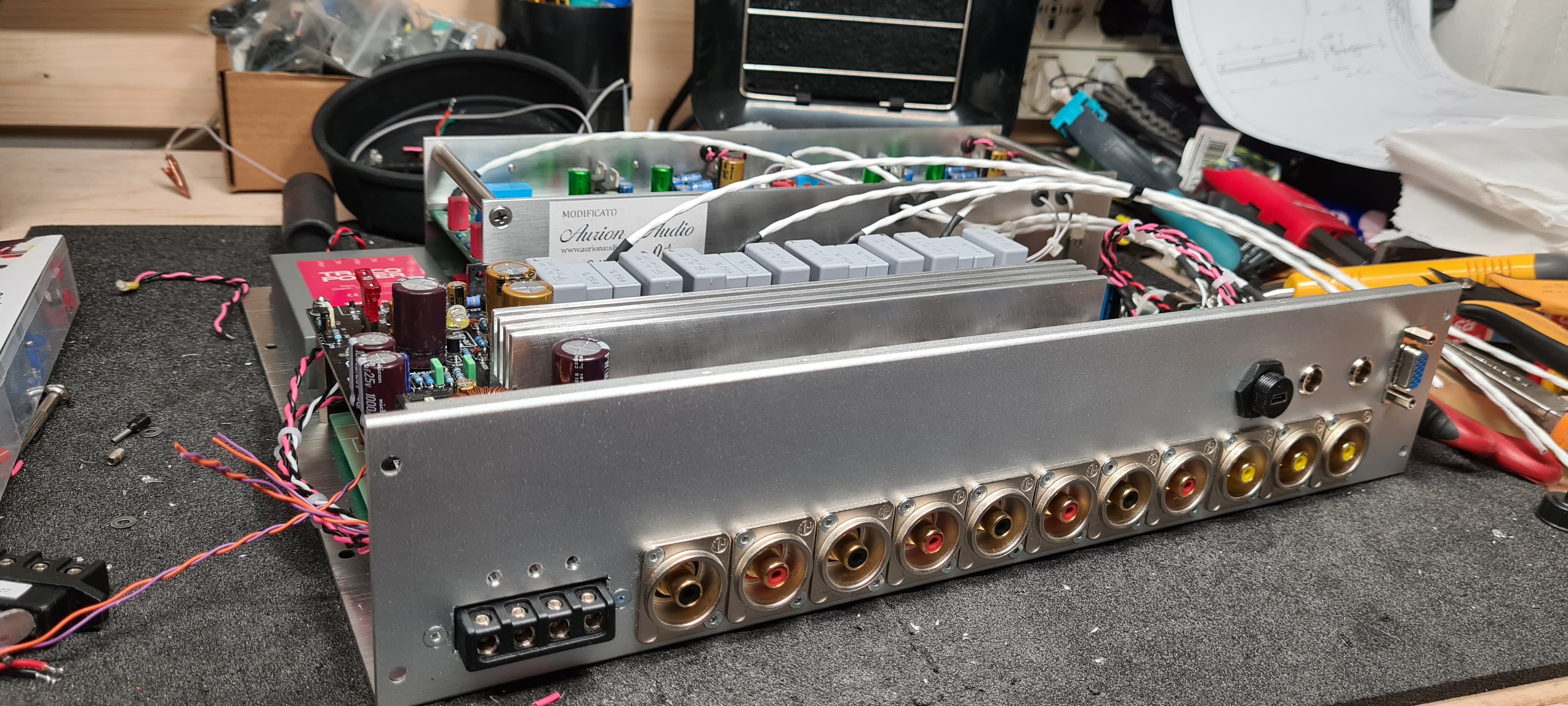

La serata (e il weekend di lavoro) si chiude così...
Direi che anche se non ho finito, per essere partito da zero 2 giorni fa non mi lamento!!!

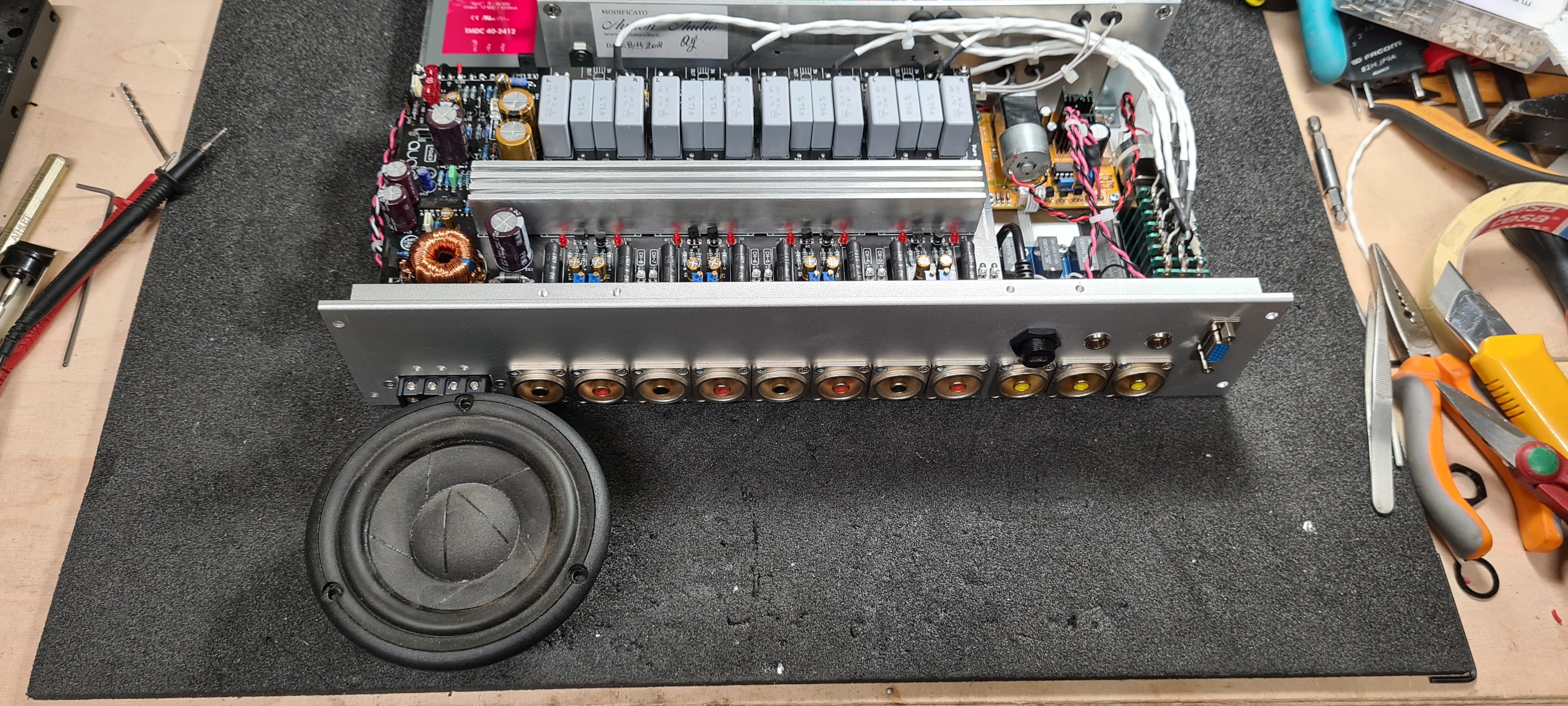

Re: FORD Sonus-MAX
Eh ma infatti porca paletta ne avrai certamente da fare ma hai fatto tanto in pochissimo!!
Curiosità che dimensione ha il "box di pandora"?
Re: FORD Sonus-MAX
Non è propriamente piccolo... ma nemmeno improponibile
Re: FORD Sonus-MAX
Beh dai sinceramente pensavo più grosso, mettere quel popó di roba in 43cm è più che un ottimo risultato! E poi rispetto la musa avrai un "pochino" più di spazio!
Re: FORD Sonus-MAX
allora... meno di quanto tu possa credere... qui i fianchi non sono utilizzabili e il baule sotto non ha nemmeno vano ruota di scorta
puoi fare un classicissimo doppiofondo con tavola dritta, che comunque è 100x100cm mangiando circa 10cm di spessore, e portando la capienza alla pari della versione 7 posti che in quello spazio ha i sedili ripiegati.
i sub saranno scatole estraibili classicissime... calcola he solo gli ampli mi mangeranno tutti i 60cm in fondo ;-)

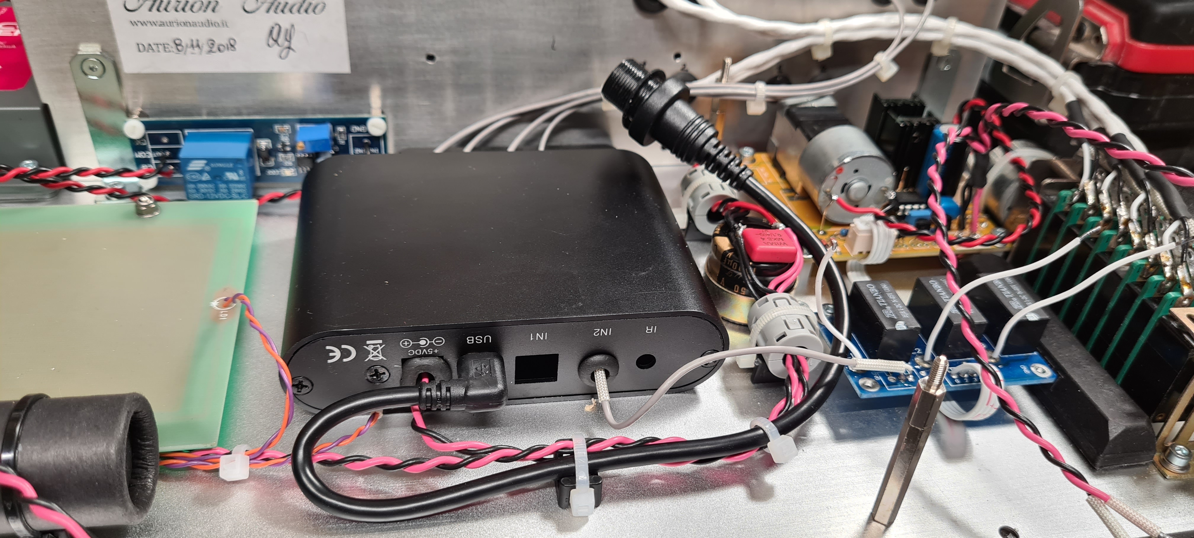

Re: FORD Sonus-MAX

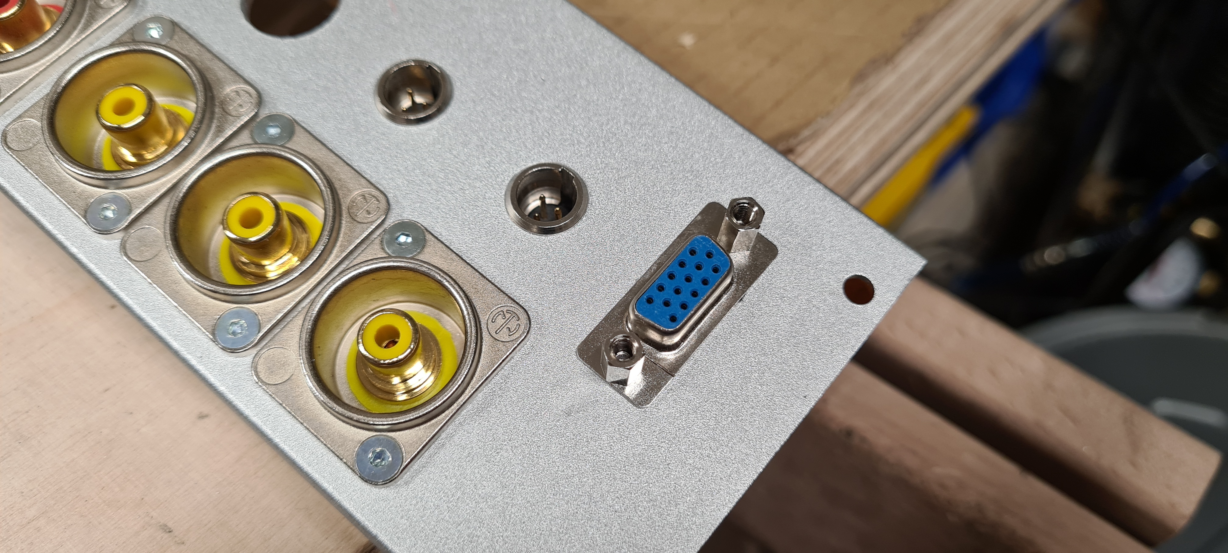

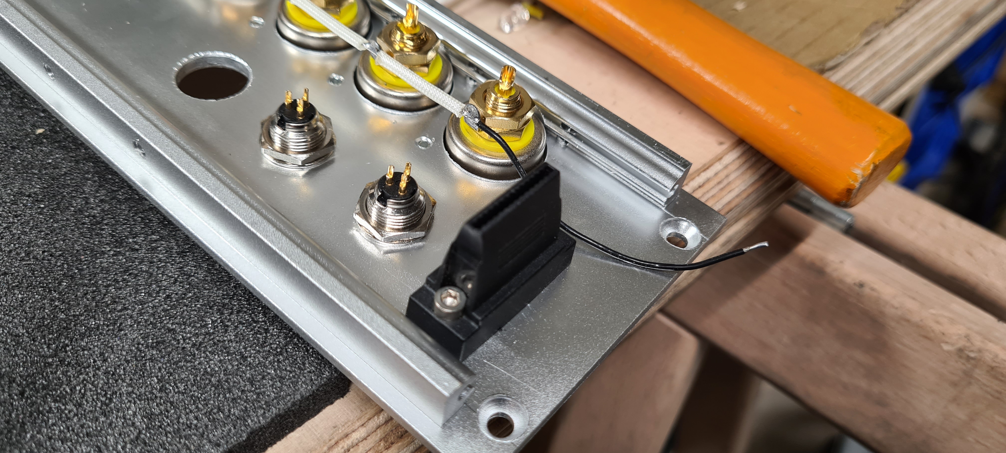

Santo amazon ha consegnato la prolunga per spostare il connettore usb del dsp sul pannello frontale... altro pezzo fondamentale altrimenti non si può accedere agilmente per il setup, per altro la presa a pannello ha un comodissimo tappo che impedisce a polvere e sporco di ossidare il connettore.
Sul frontale ho predisposto anche 2 piccole uscite 12v (che non si sa mai) con 2 mini xlr

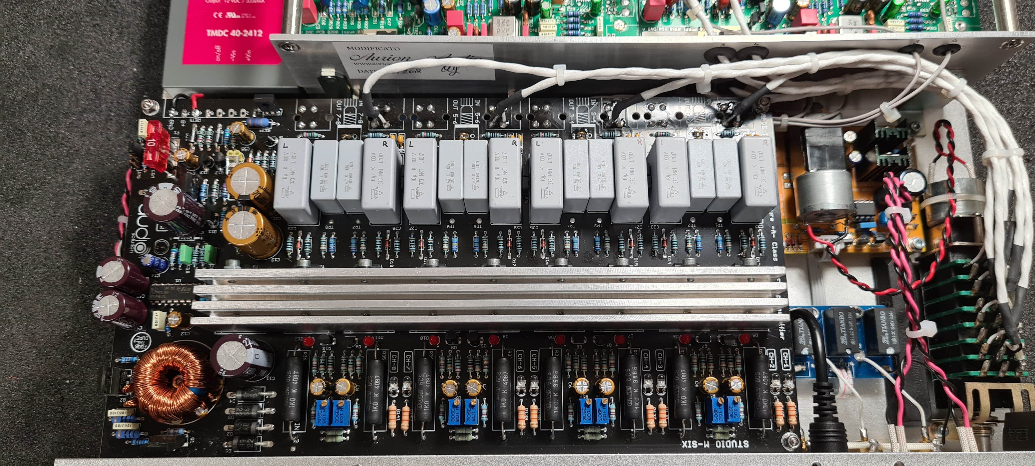

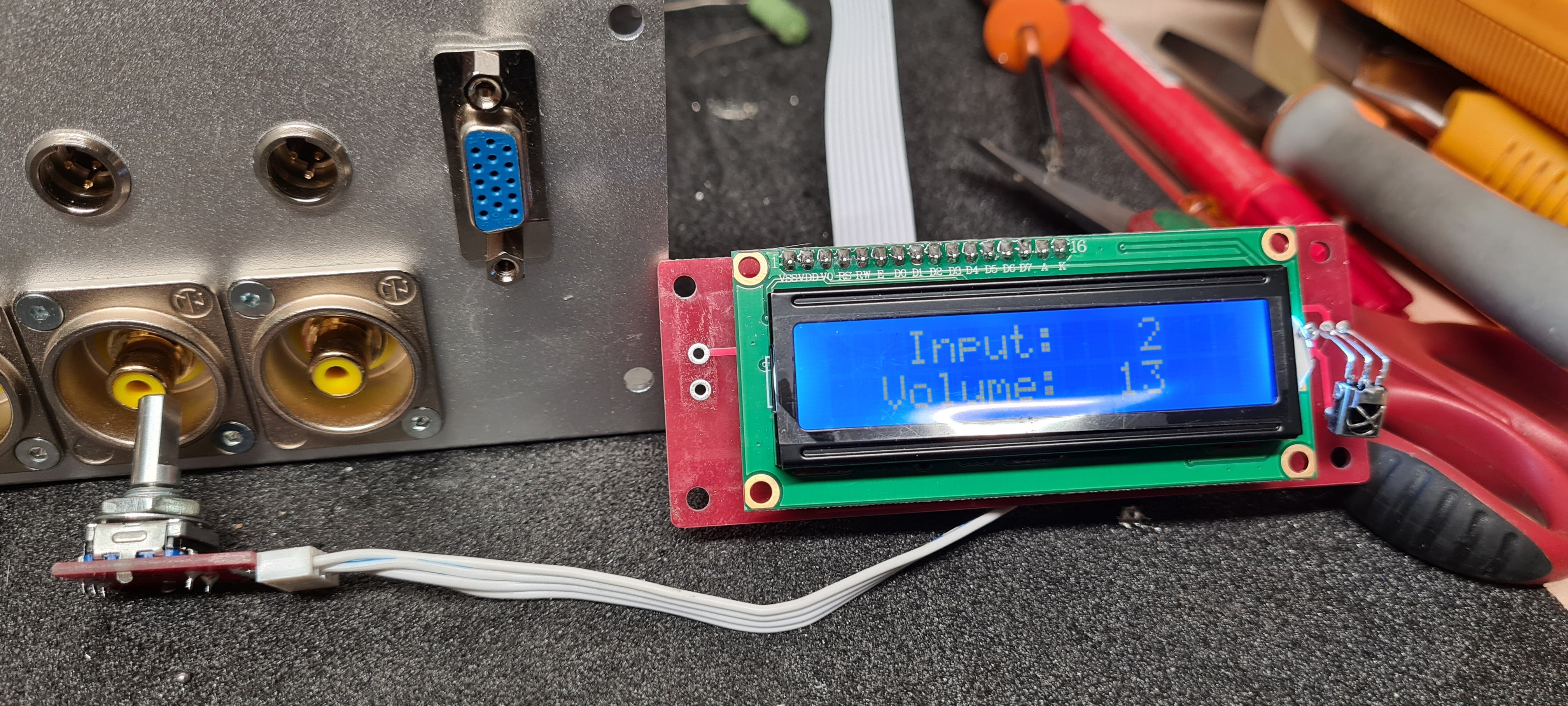

Re: FORD Sonus-MAX
Piano piano si va avanti... ma in settimana chiaramente più a rilento...
Adesso manca di cablare i led di stato e connettere il potenziometro con il pre...

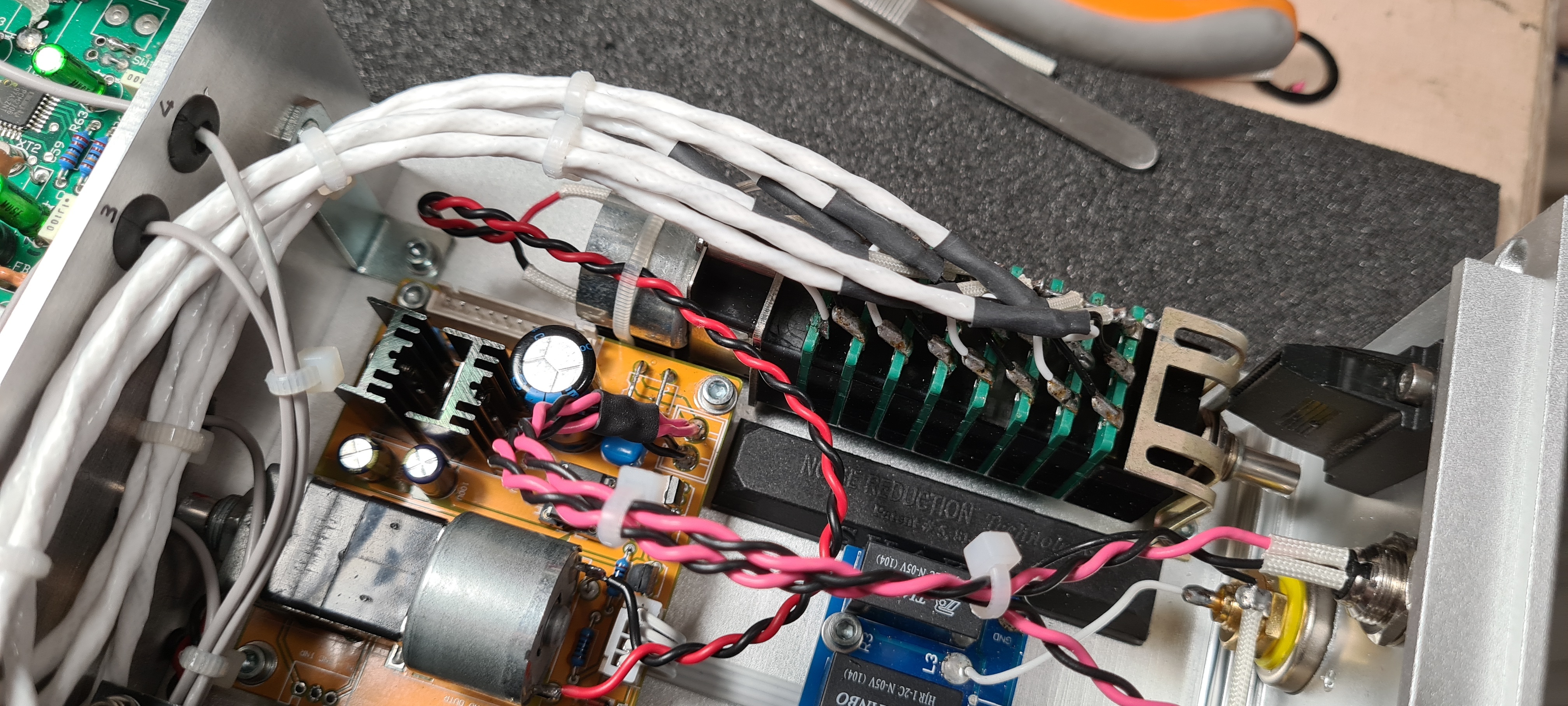

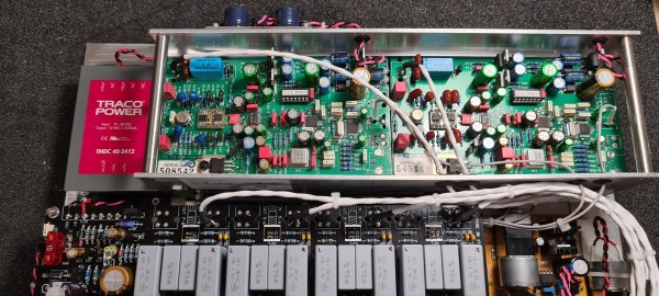

Re: FORD Sonus-MAX
Cablaggio potenziometro ultimato... mancano da collegare 2 cavolate ma lo faccio domani...
Re: FORD Sonus-MAX
Devi metterci qualcosa di fianco perché così non si capiscono le dimensioni...
Cmq diciamo che.... Ehm... Non è propiamente qualcosa che si nasconde sotto un sedile o dentro un fianchetto
Re: FORD Sonus-MAX
La prima.cosa che mi è capitata sotto mano

Re: FORD Sonus-MAX
Una curiosità. La porta seriale a cosa servirà?
Controllo volume da remoto?
Re: FORD Sonus-MAX
si... controllo volume e switch ingressi...davide_chinelli ha scritto: ↑8 apr 2021, 8:02 Una curiosità. La porta seriale a cosa servirà?

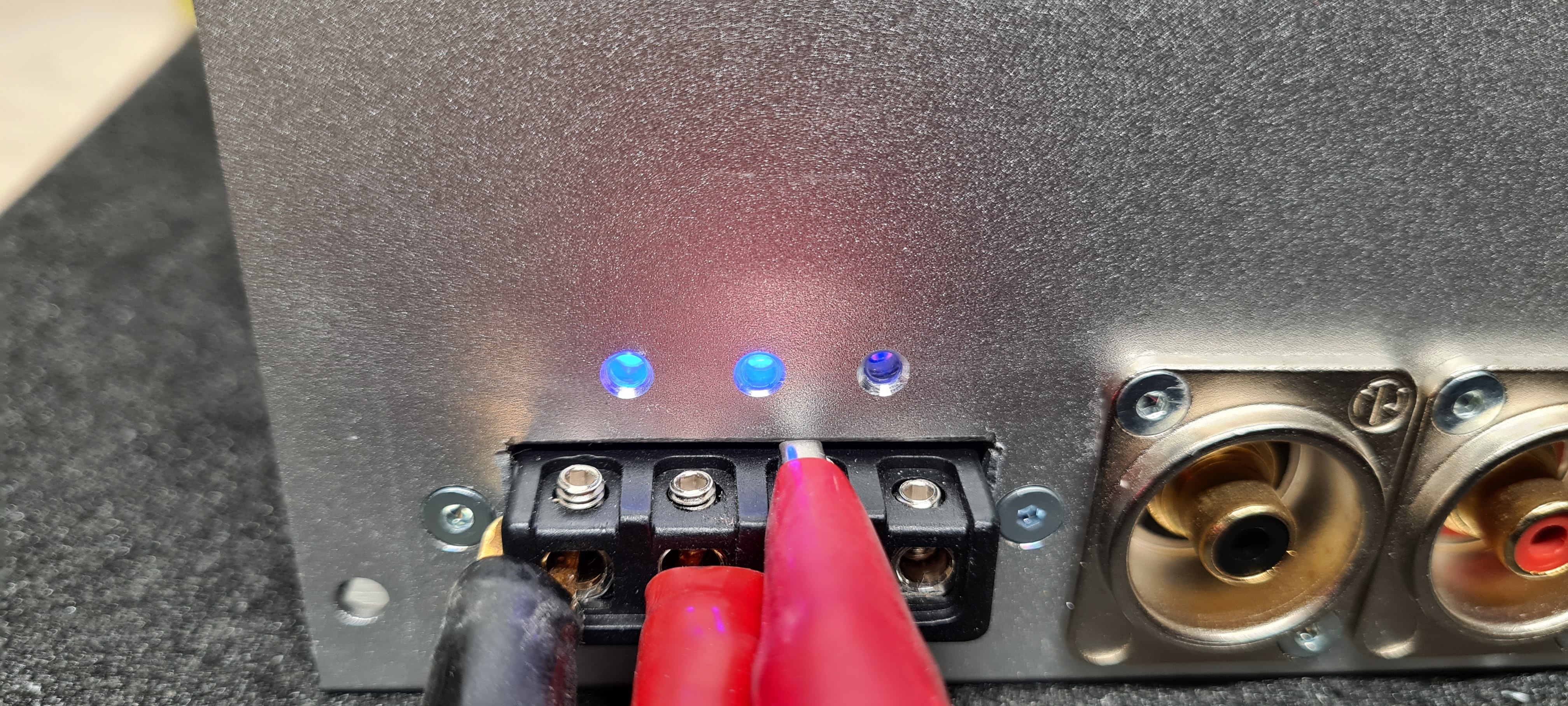

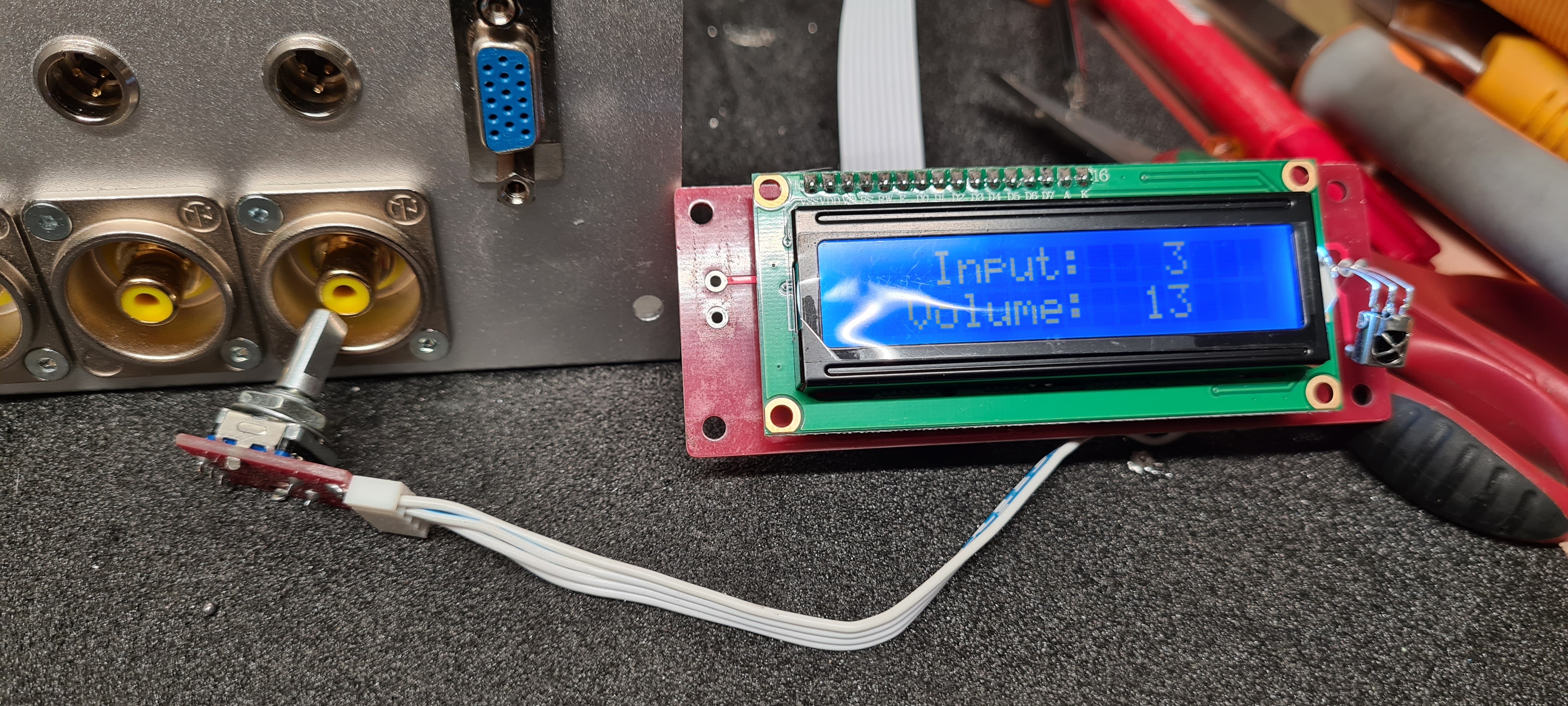

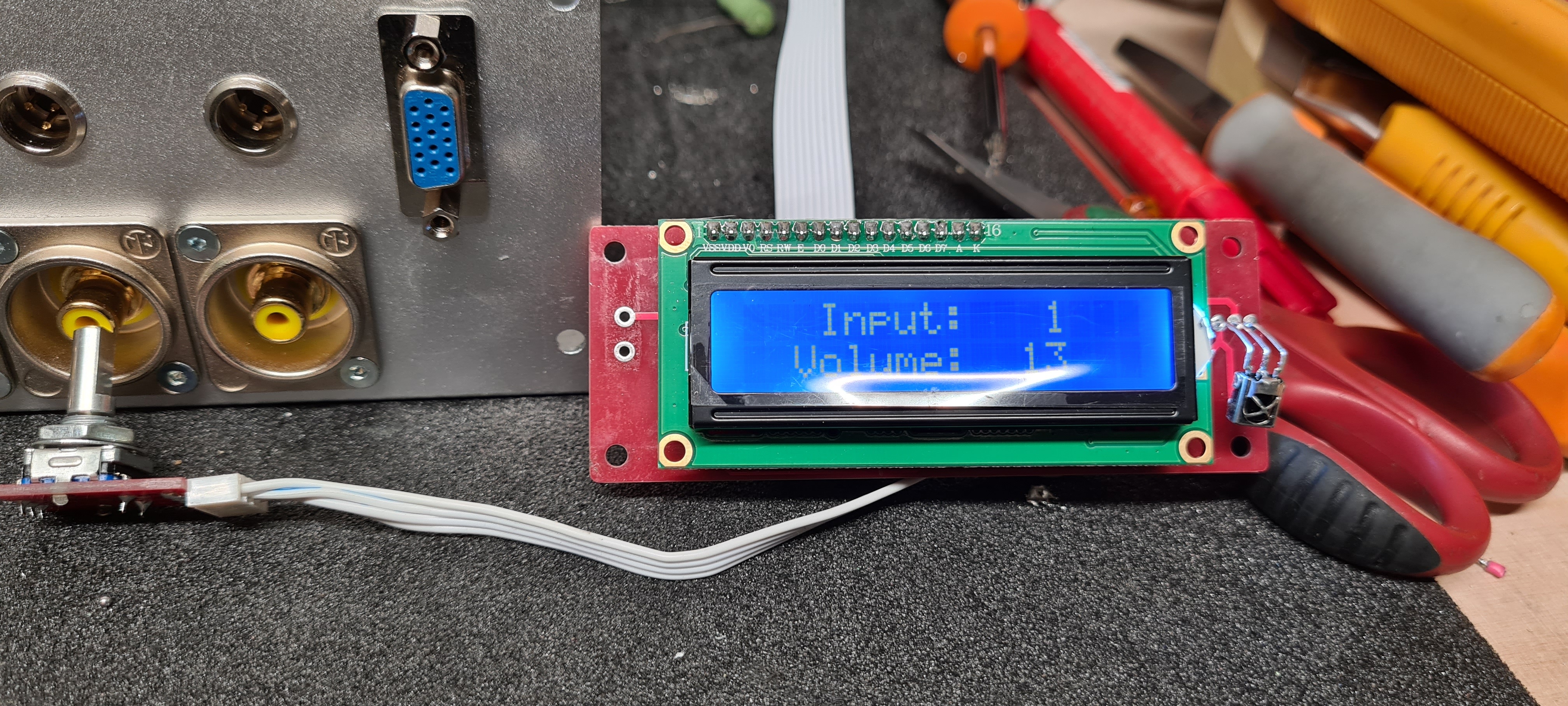

Re: FORD Sonus-MAX
Accendere si accende... i led di stato di tutti gli apparecchi funzionano: pre, dac, traco power, circuito di pilotaggio traco, processore. Tutto acceso. Appena avremo un pomeriggio libero lo proviamo ad ascoltare. Stasera ho semplicemente testao se il controllo volume e ingressi era ok (necessitava di una lieve tarata)
ero comunque abbastanza tranquillo dato che avevo fatti vari step di verifica intermedi durante l'assemblaggio...
