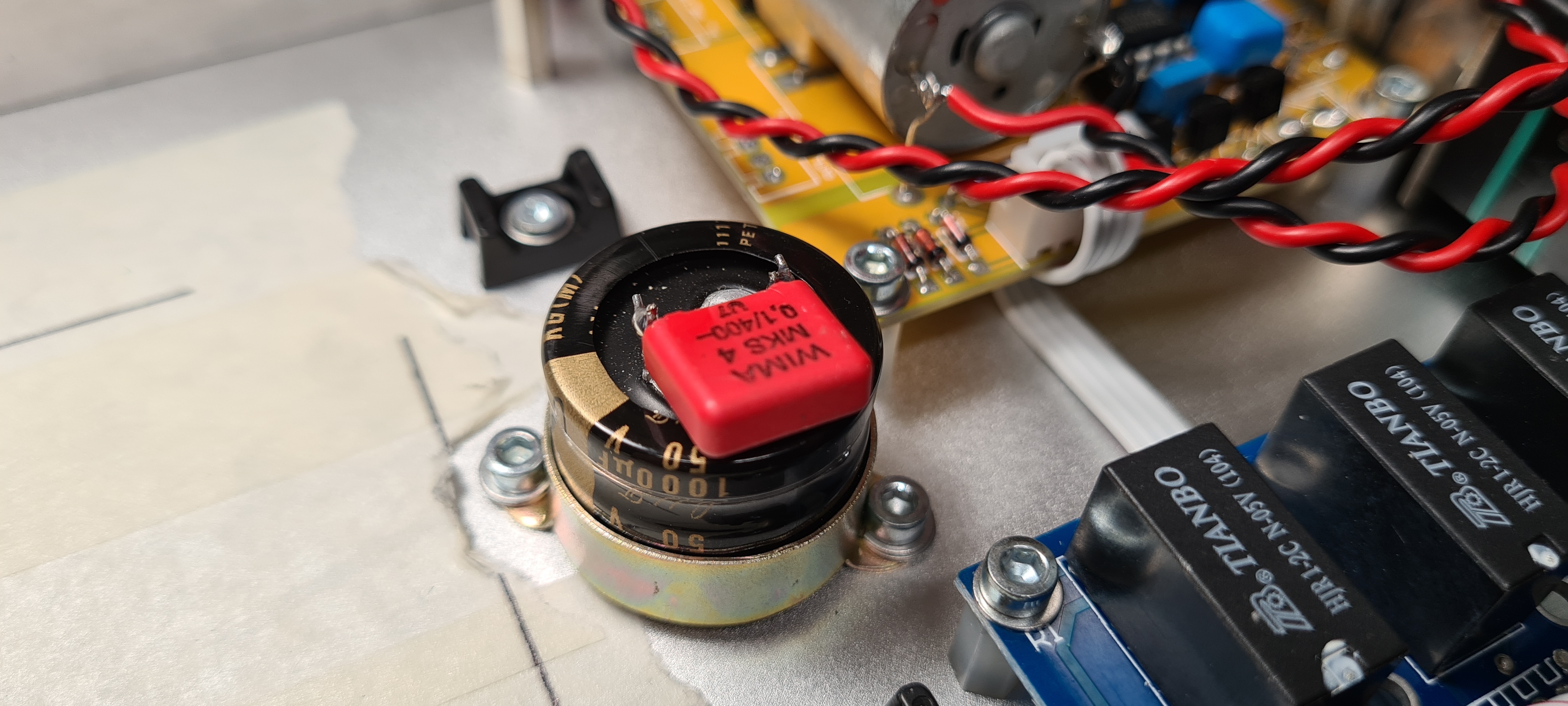

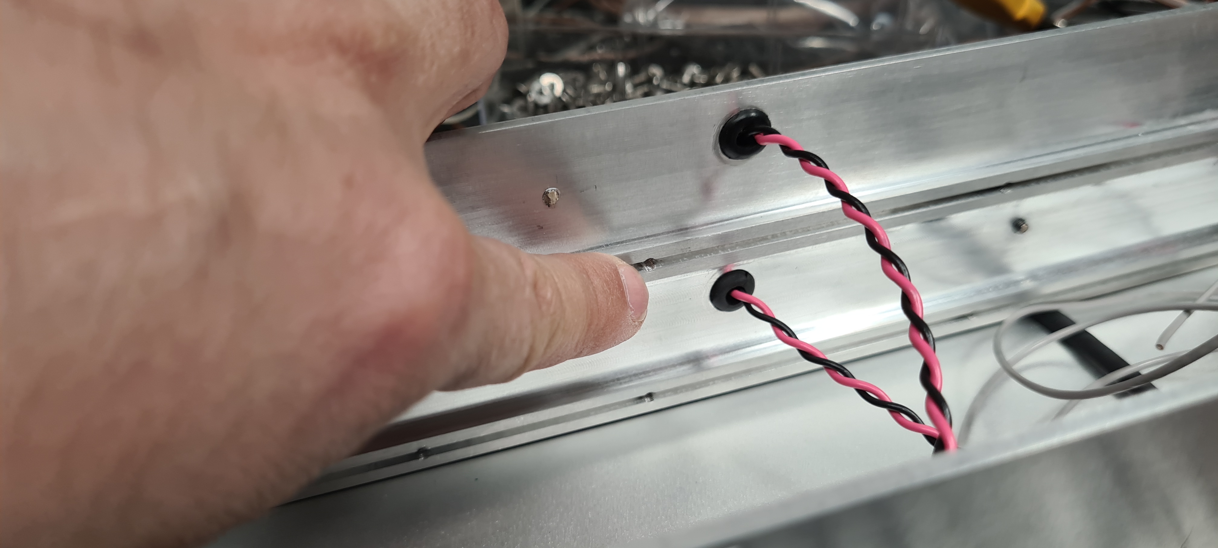

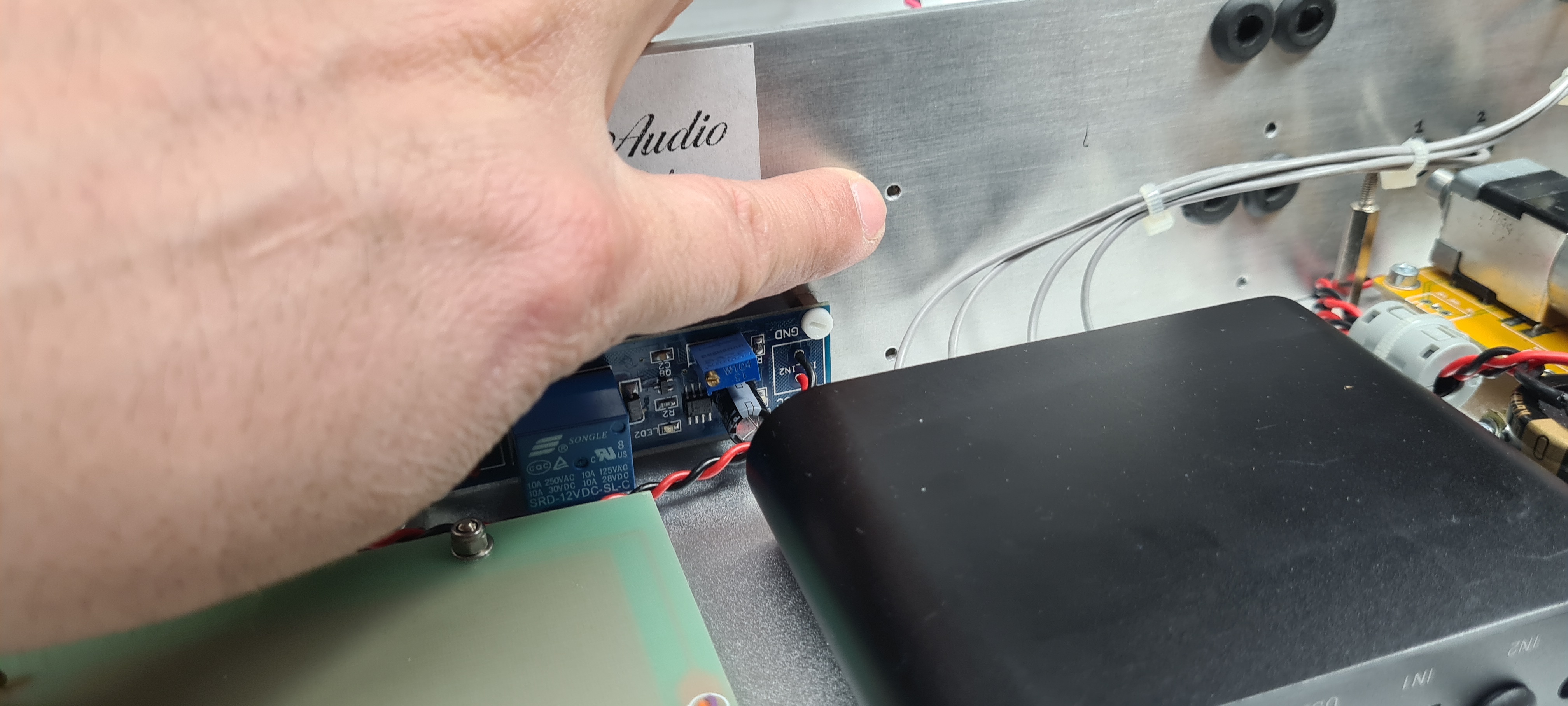

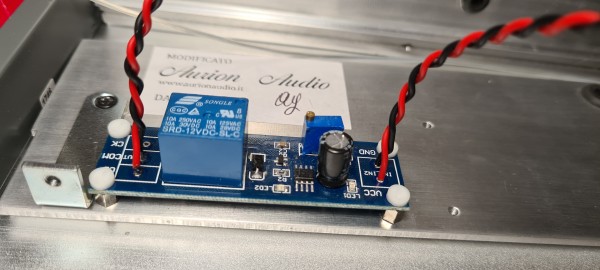

Questa è la diramazione per sdoppiare i cavi x alimentare controllo volume e dsp
E poi abbiamo il sistema di accensione e spegnimento del tracopower

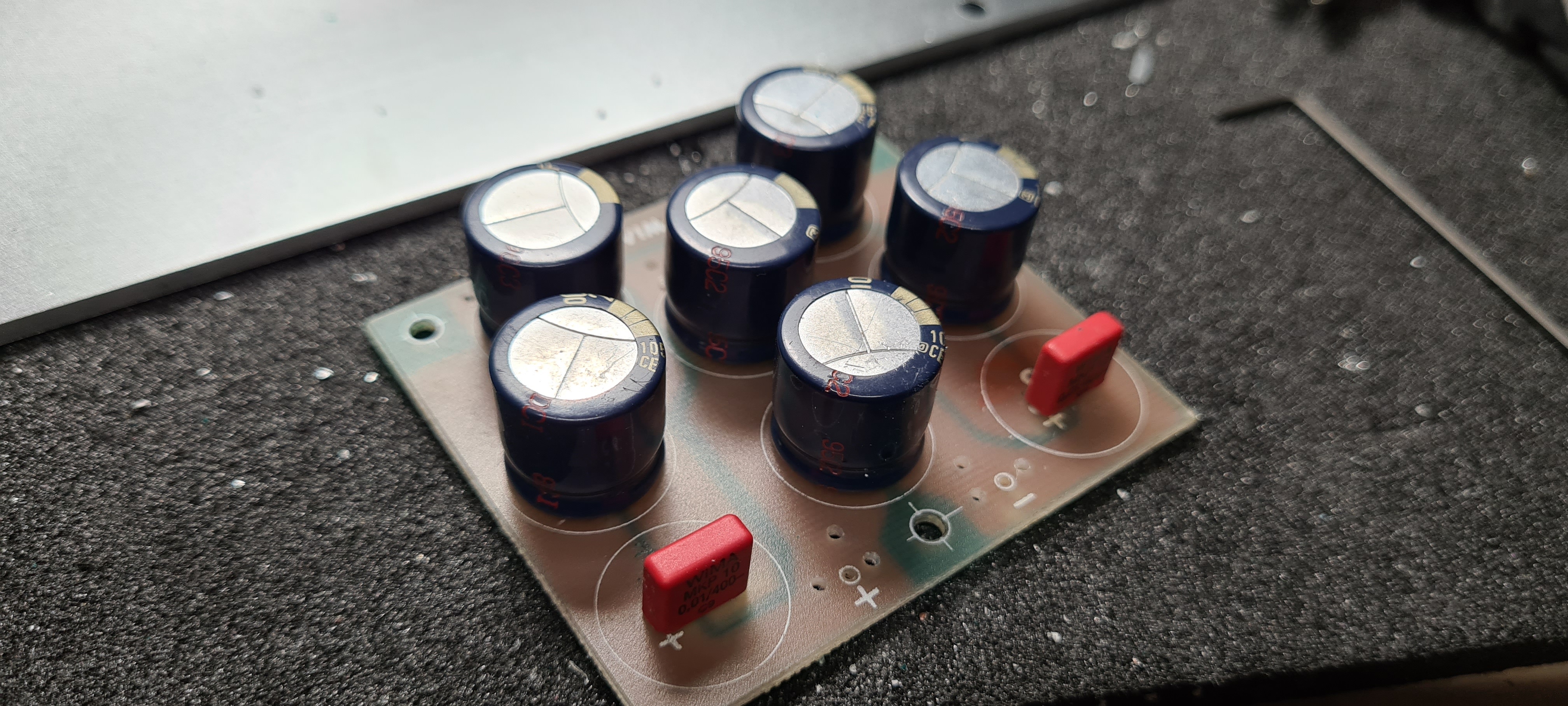

Distributore alimentazione per i 4 dac e cablaggio alimentazione controllo volume

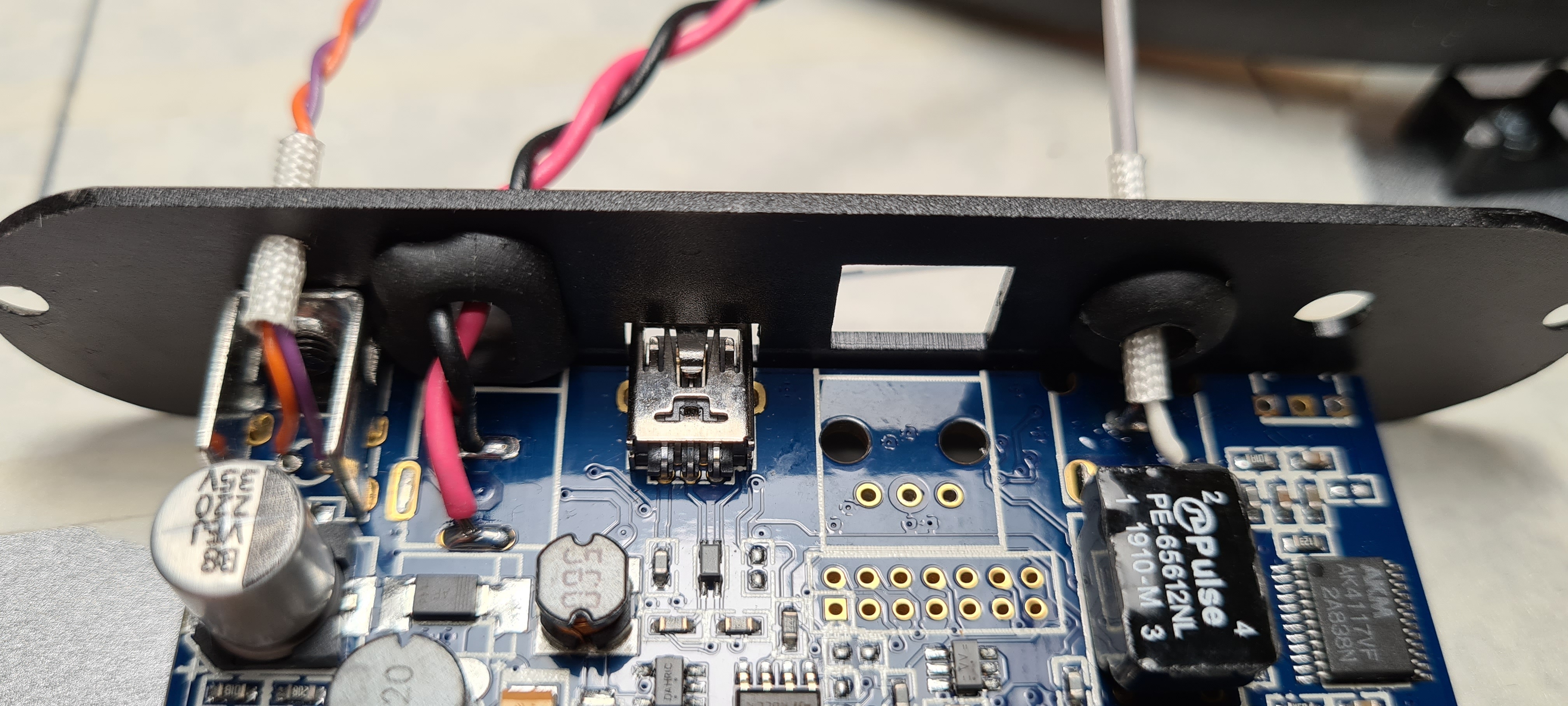

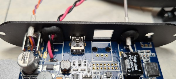

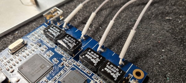

Cablaggio diretto del minidsp... eliminati TUTTI i connettori e saldati cavi diretti sulla scheda.
Ho mantenuto il case per dare alla scheda dsp un ulteriore schermo... case che va a contatto con il telaio principale

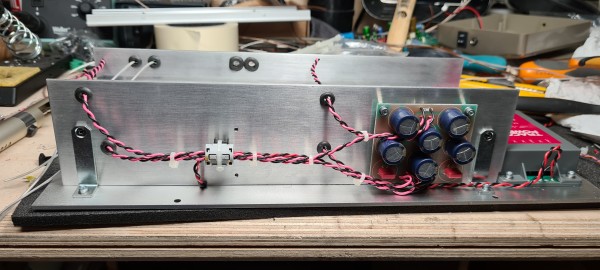

E qui abbiamo il cablaggio della sezione alimentazione dei dac....
Prossimo step sarà l'inserimento delle schede dei 4 DAC ed il loro cablaggio... successivamente si passa al cablaggio del potenziometro!!!

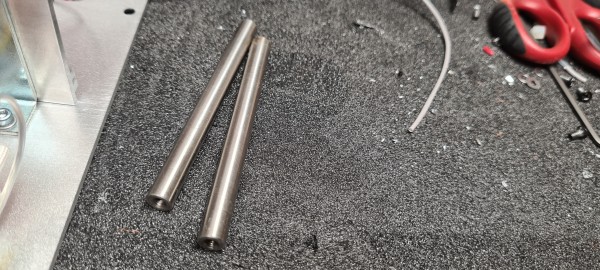

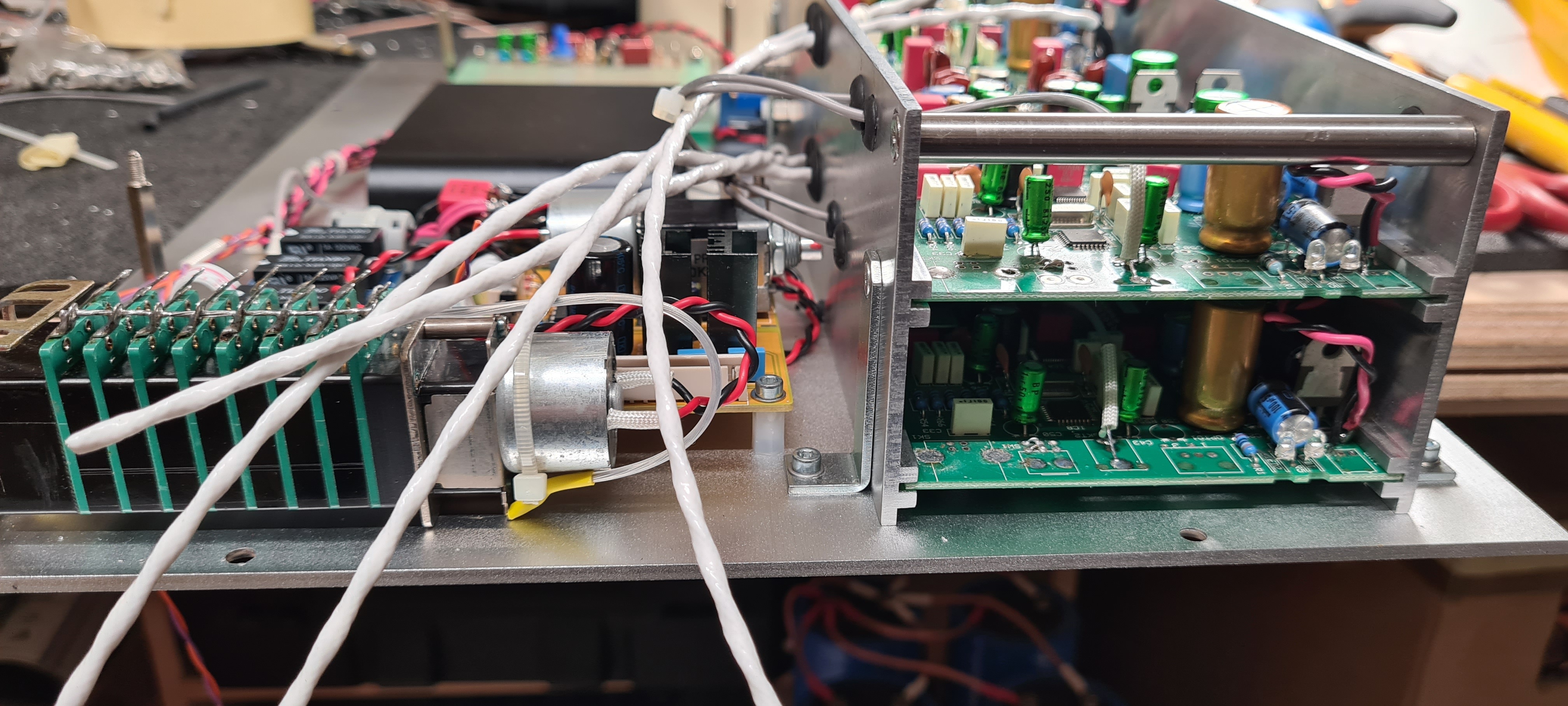

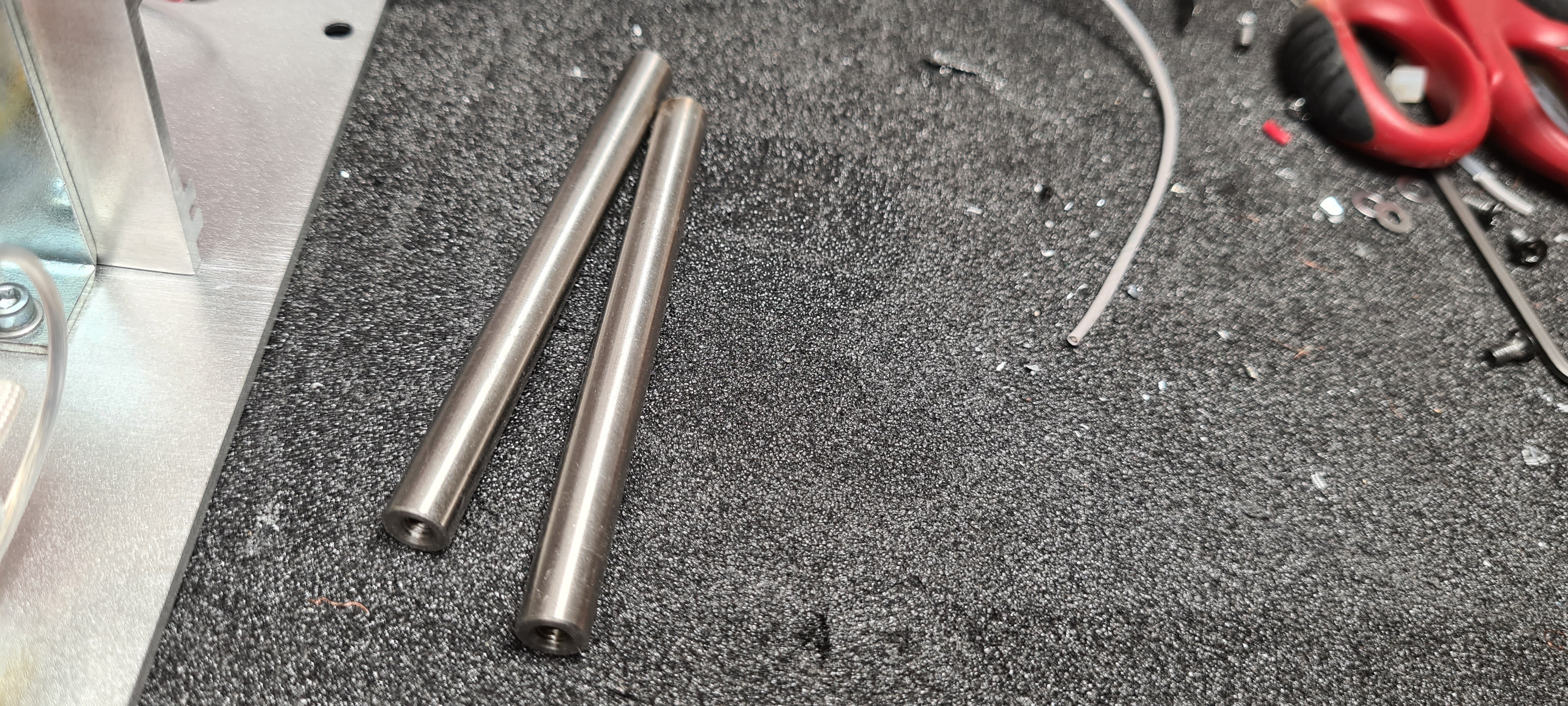

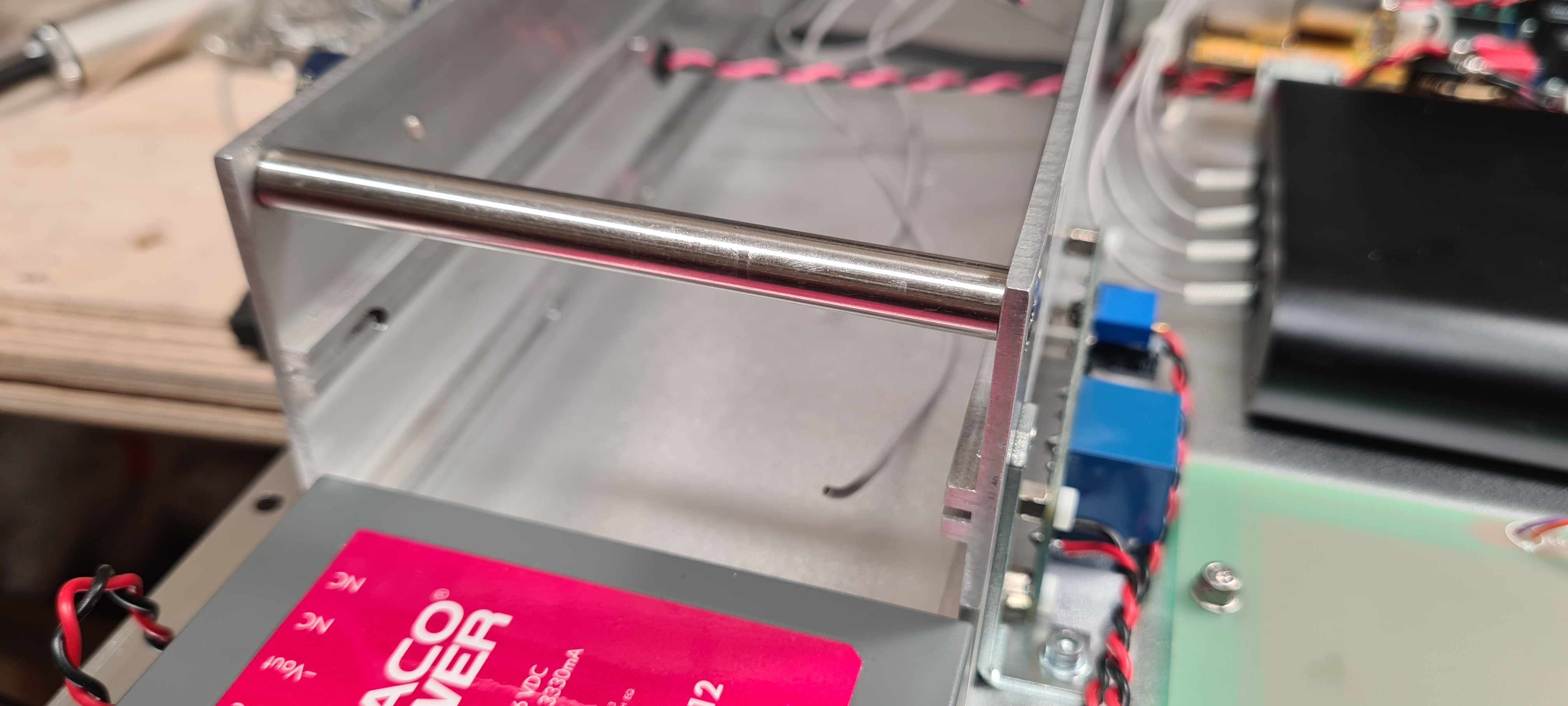

Stasera inizio a sistemare i dac nel contenitore...
La cosa più macchinosa è stata pensare al loro fissaggio. Le schede dei V-dac musical fidelity entrano sui loro telai su due guide e non hanno fori sulla pcb, qui ho realizzato una soluzione simile ma dato che non avevo spazio per inserire dei fermi e dovendo lavorare a 2 piani ho pensato di fare dei forellini filettati M3 sui binali dove scorrono le schede e a lavori finito avvitare dei piccoli grani m3 per tenerle in posizione.
Le colonnette inox in foto servono per non far allargare in alto i supporti

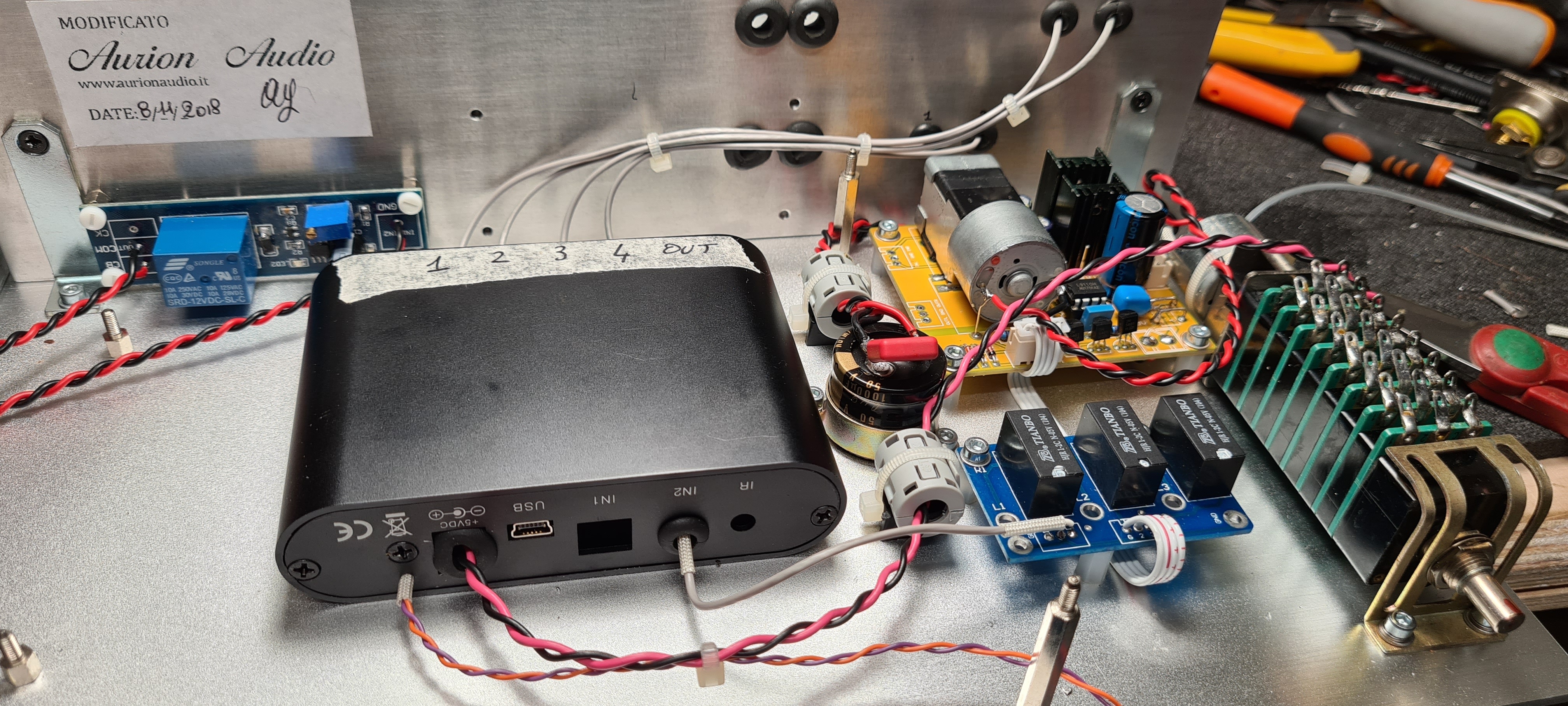

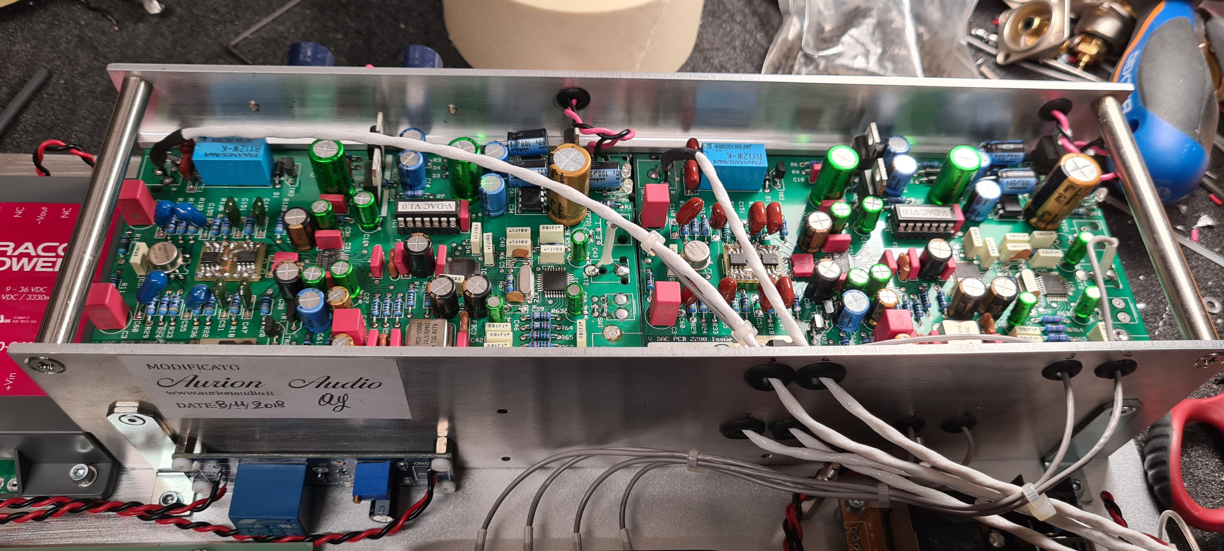

Intanto io ho finito di montare tutti e 4 i dac...
Ora devo passare a cablare il potenziometro!!!
Re: FORD Sonus-MAX

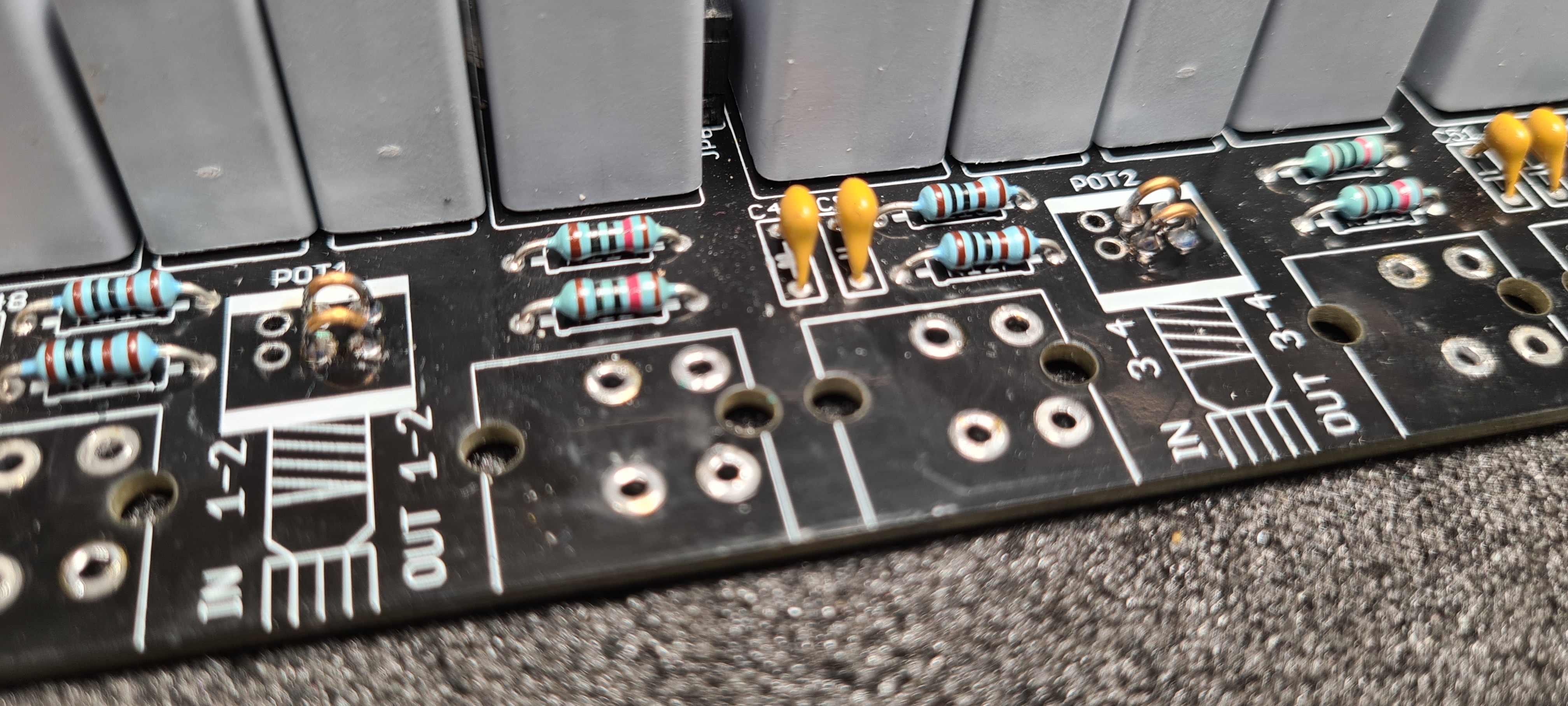

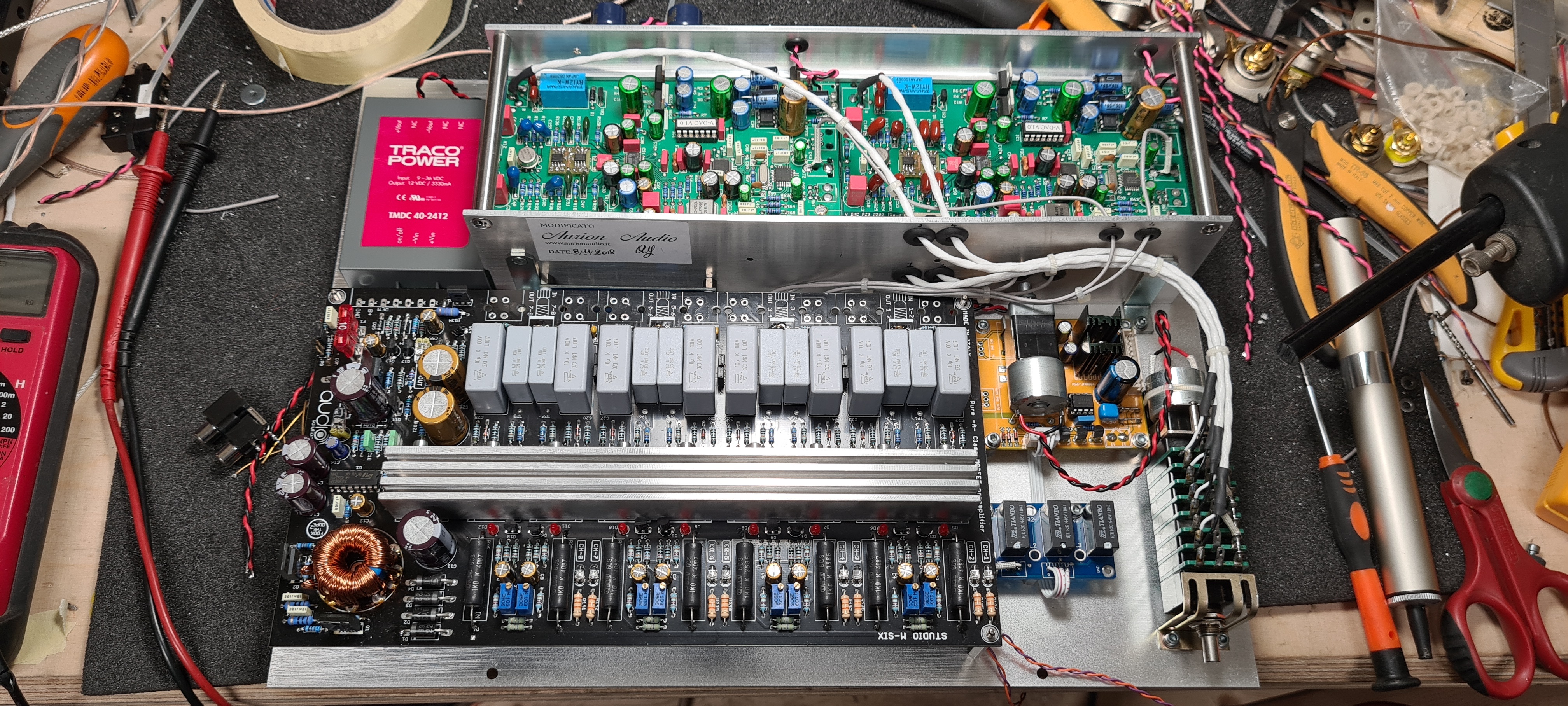

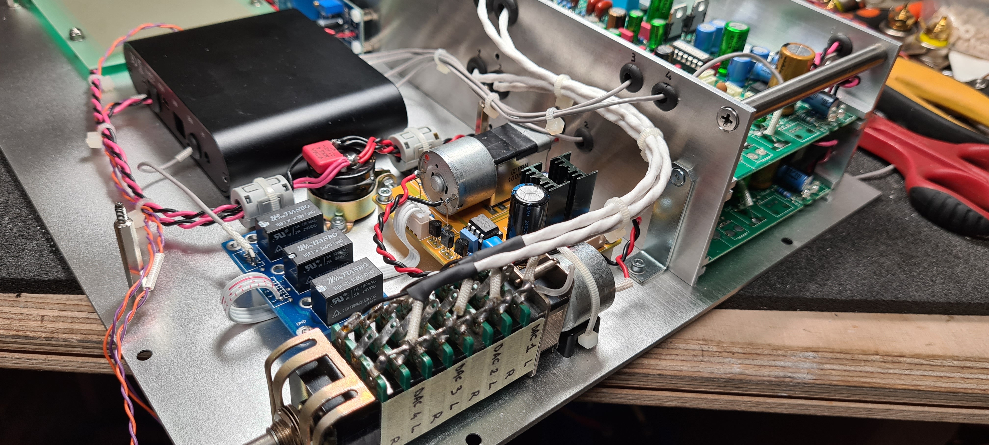

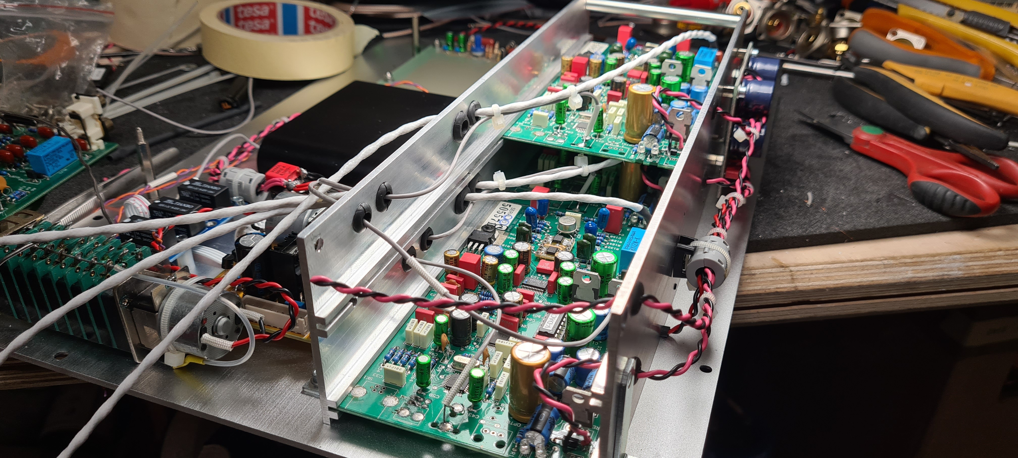

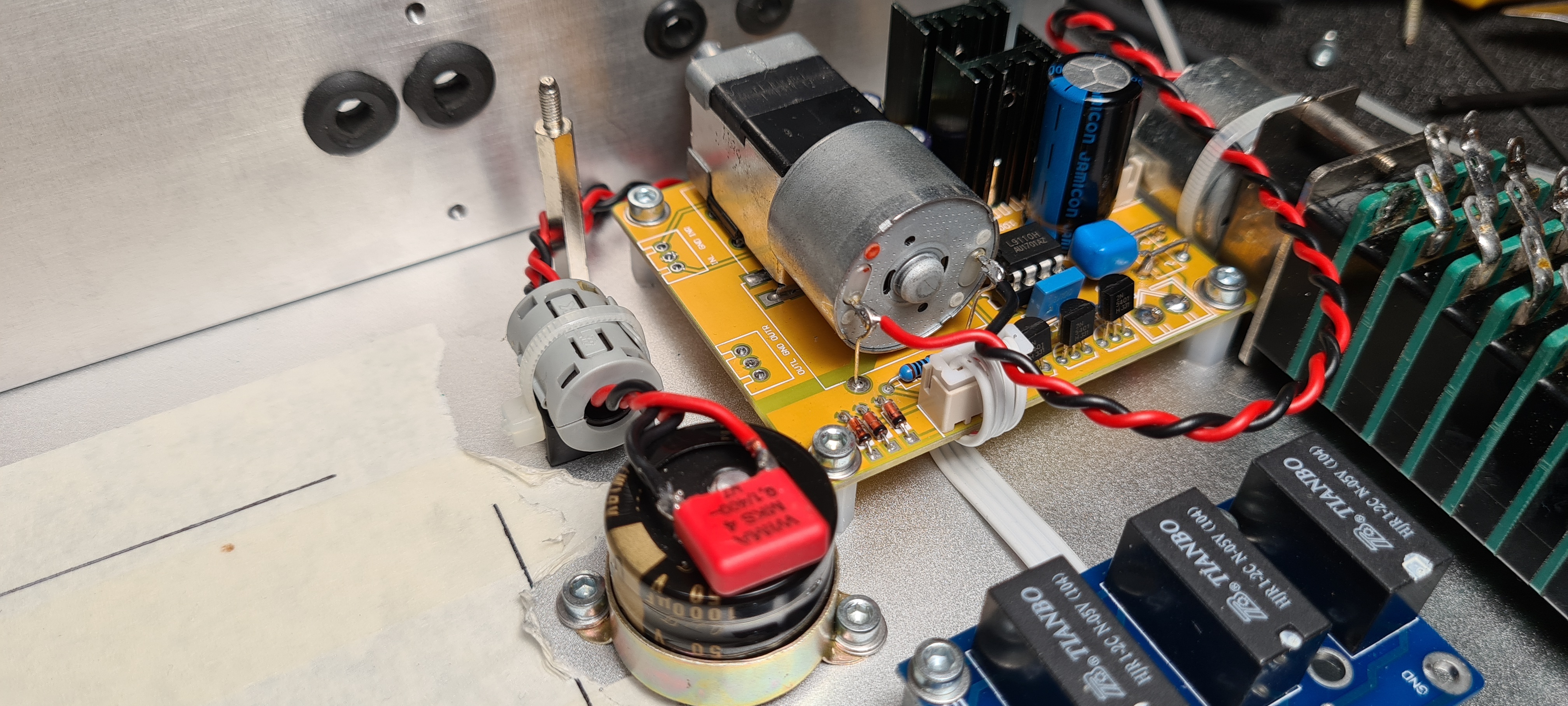

La sezione dac/potenziometro l'ho cablata... poi ho bypassato sulla scheda pre le predisposizioni per i trimmer on-board e fatto una prova di posizionamento per capire bene come cablare la parte potenziometro/pre.
Direi che sono a buon punto!!!
