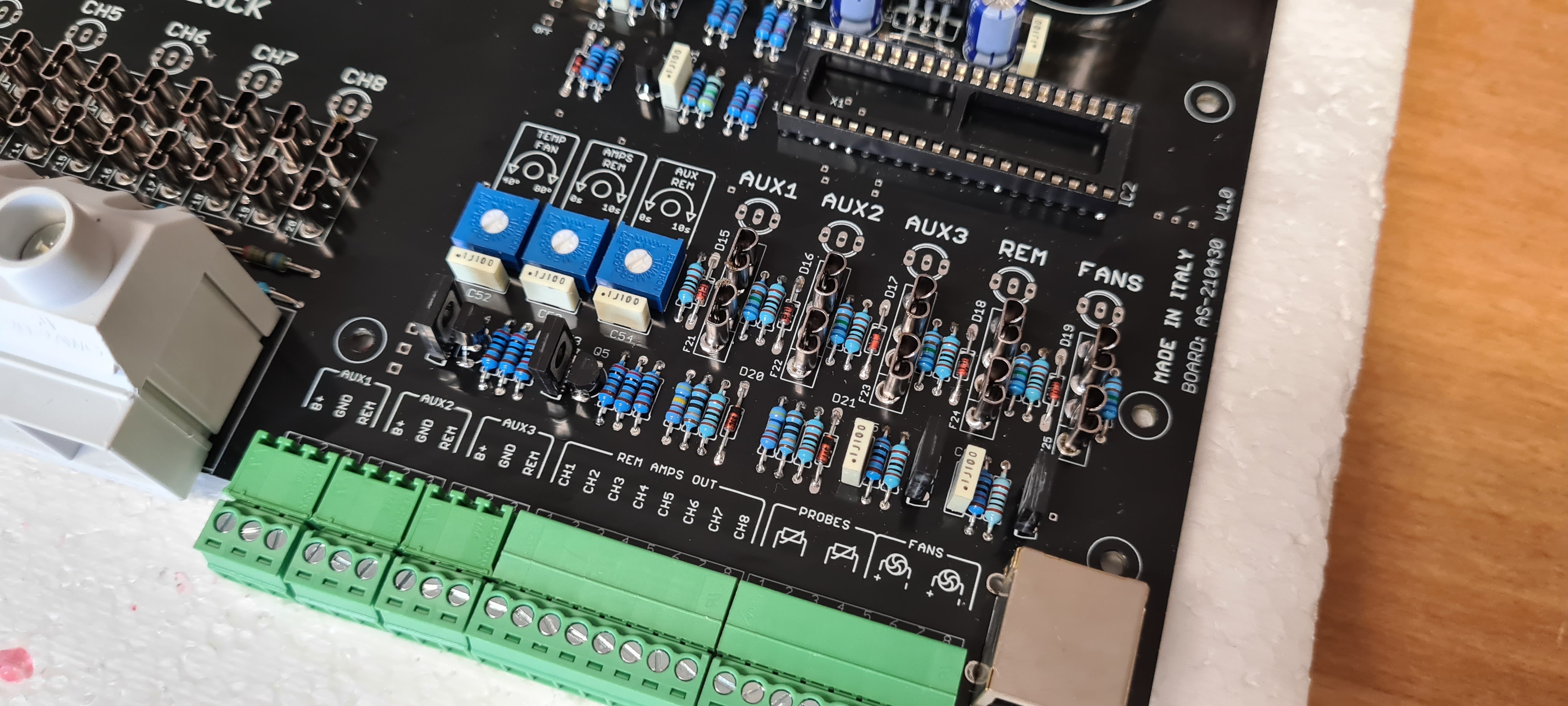

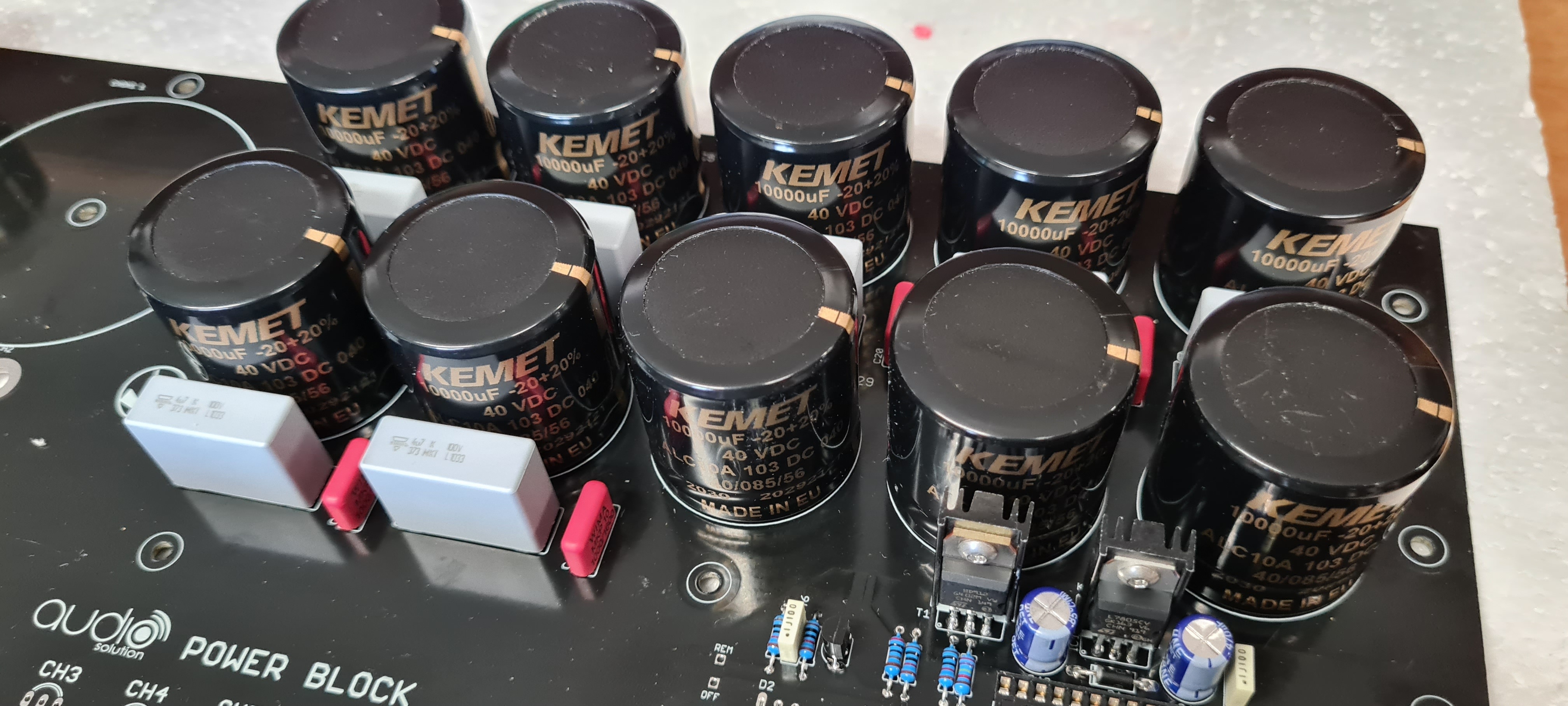

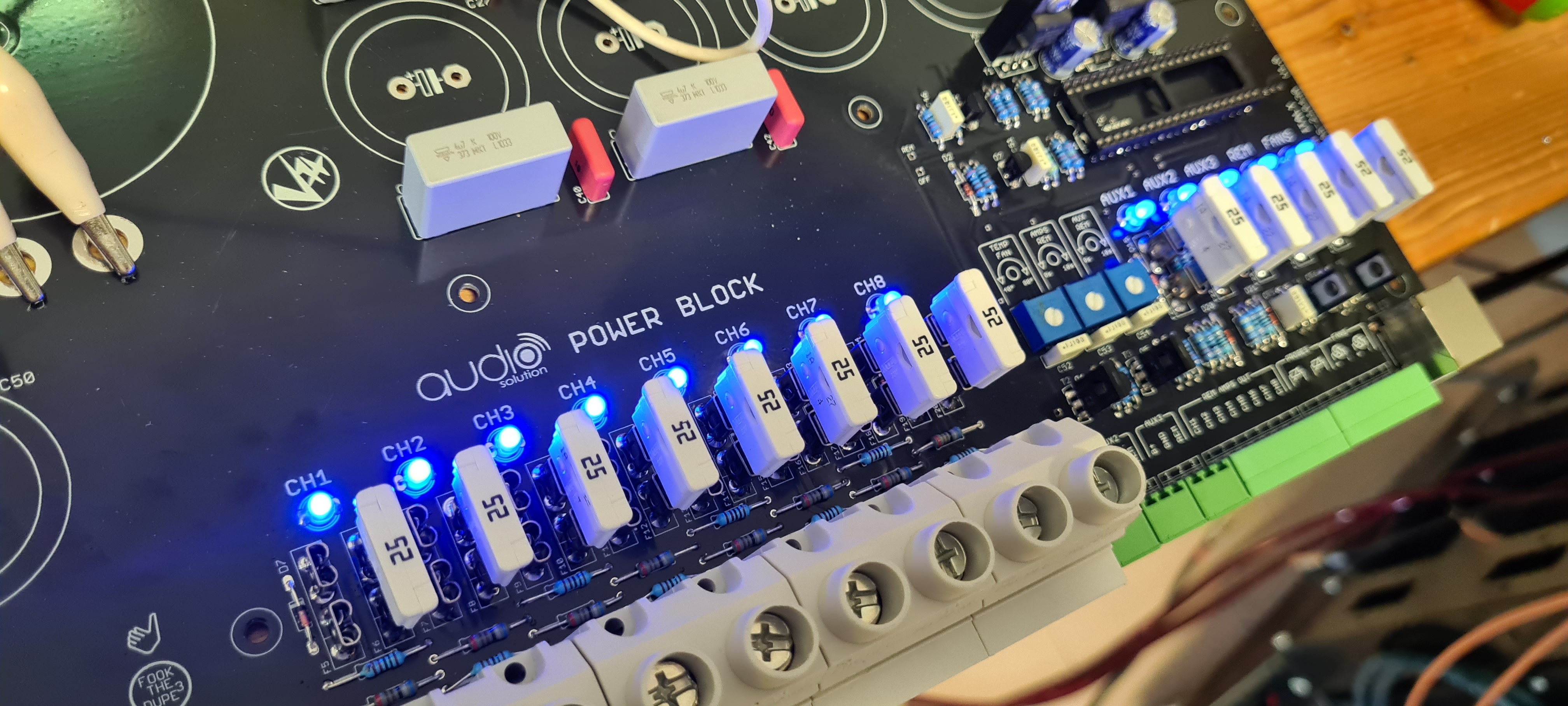

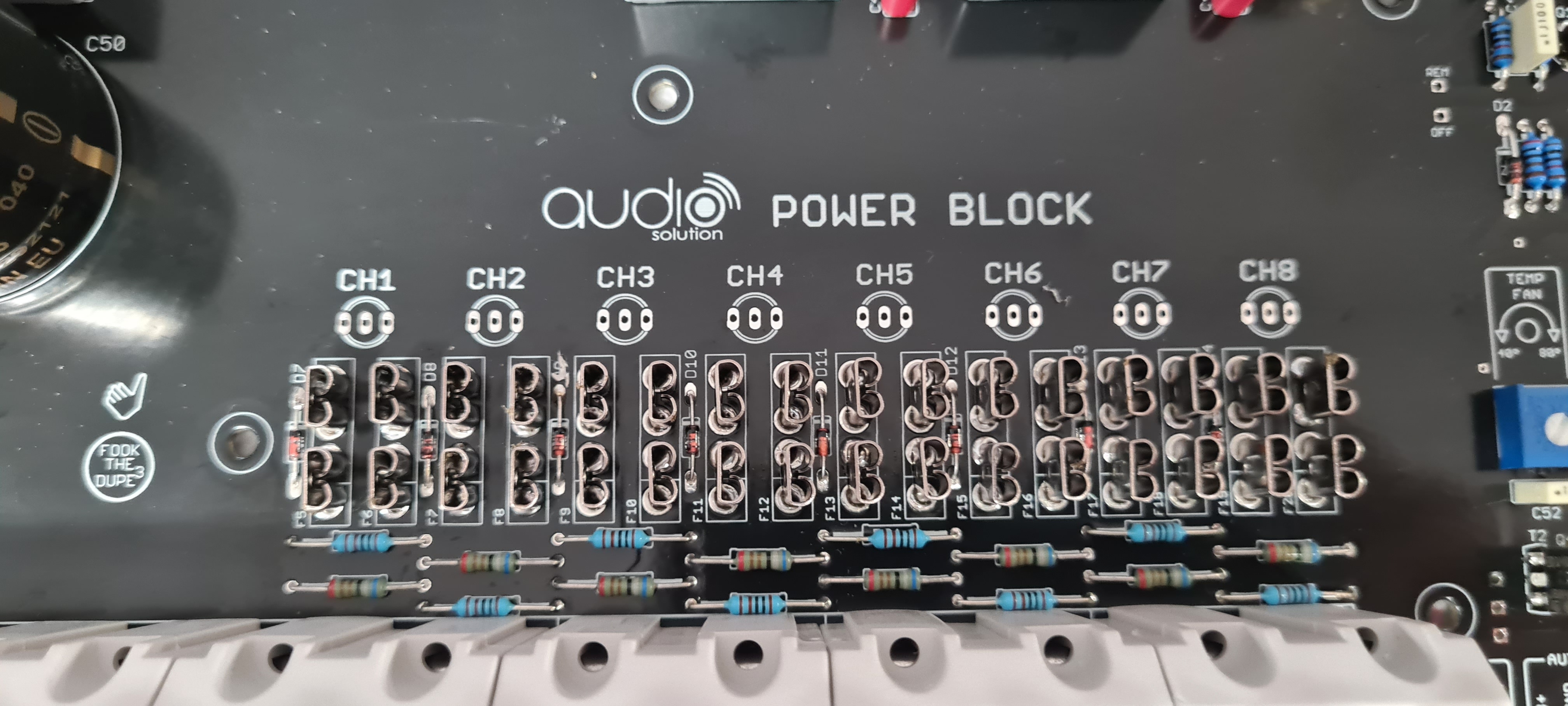

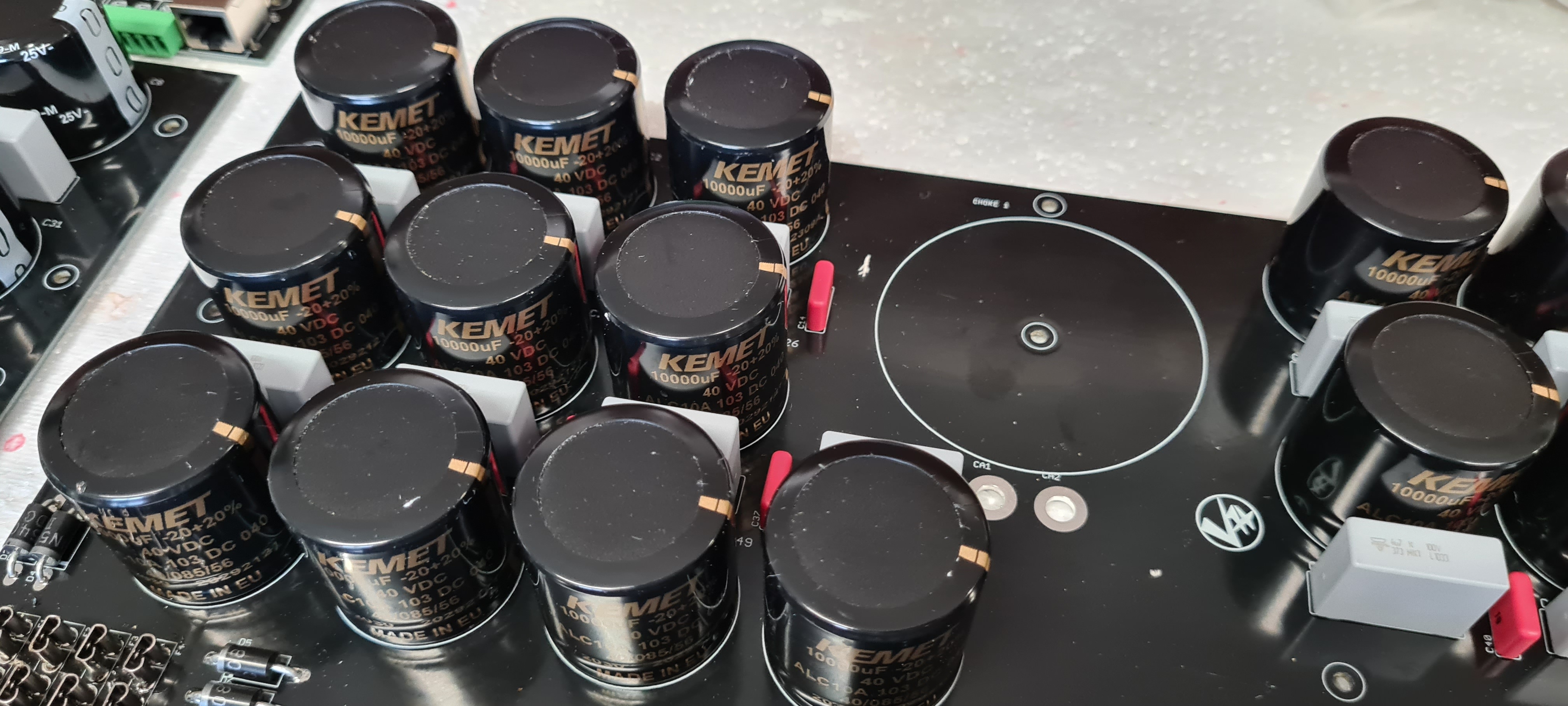

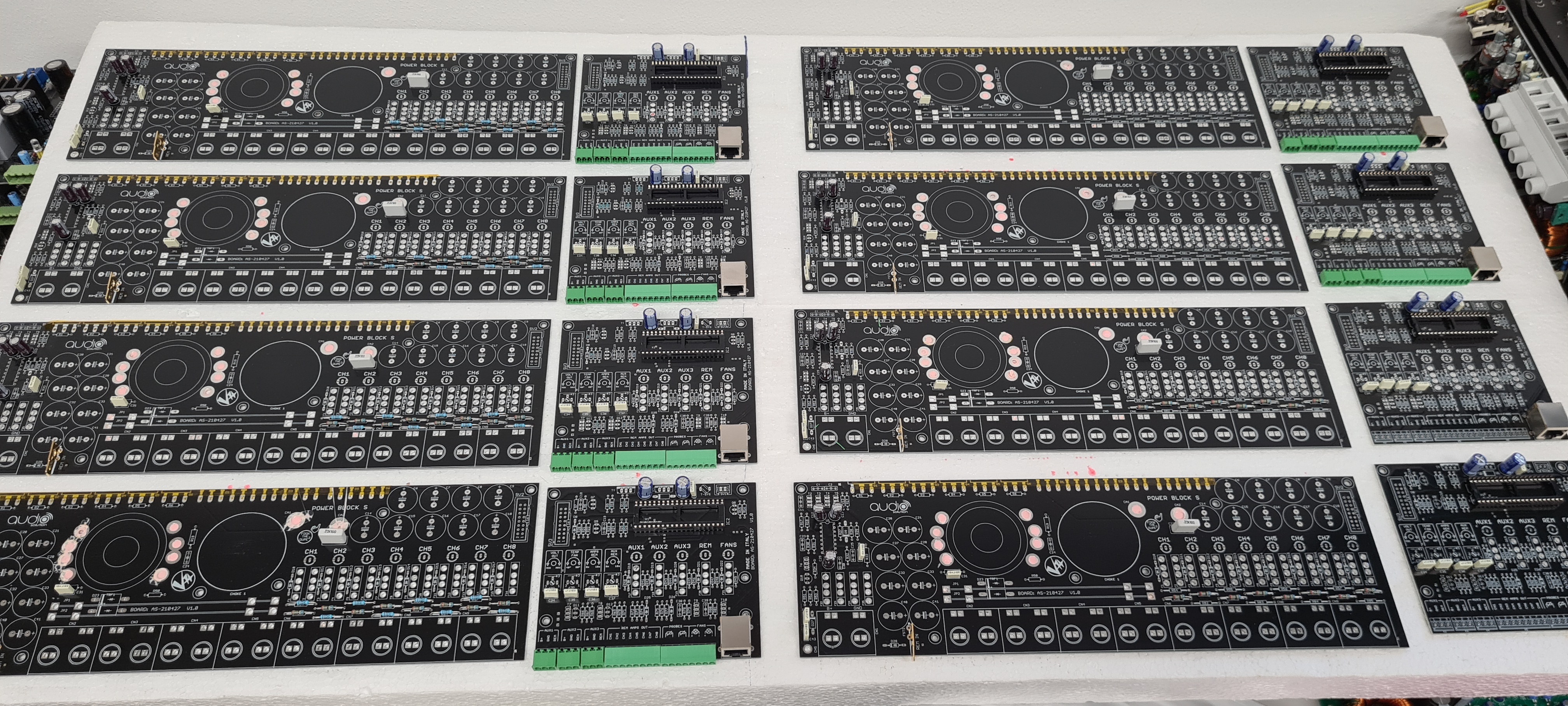

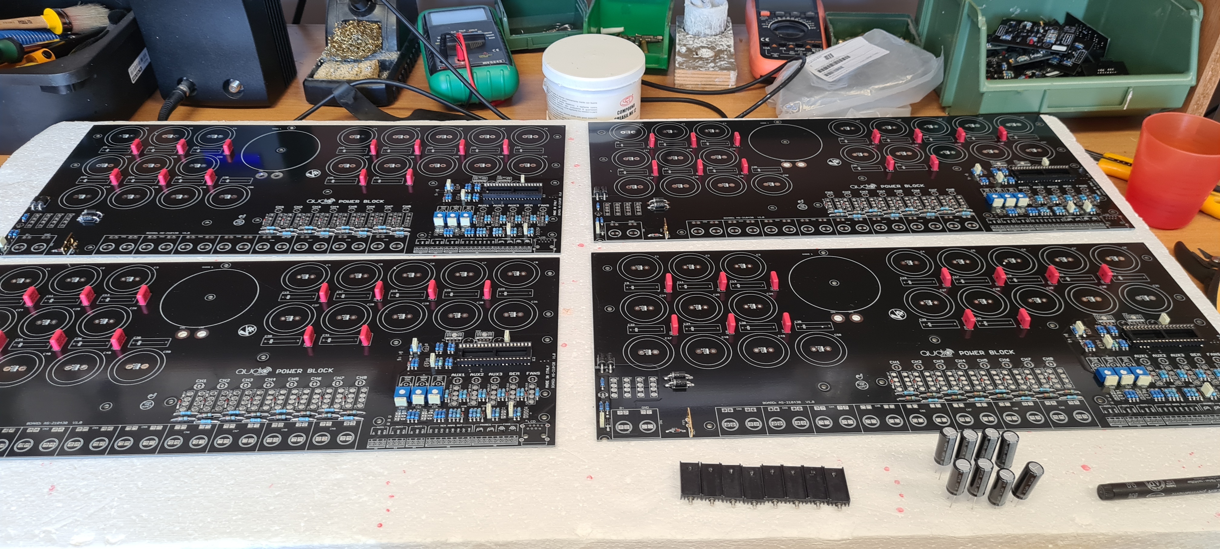

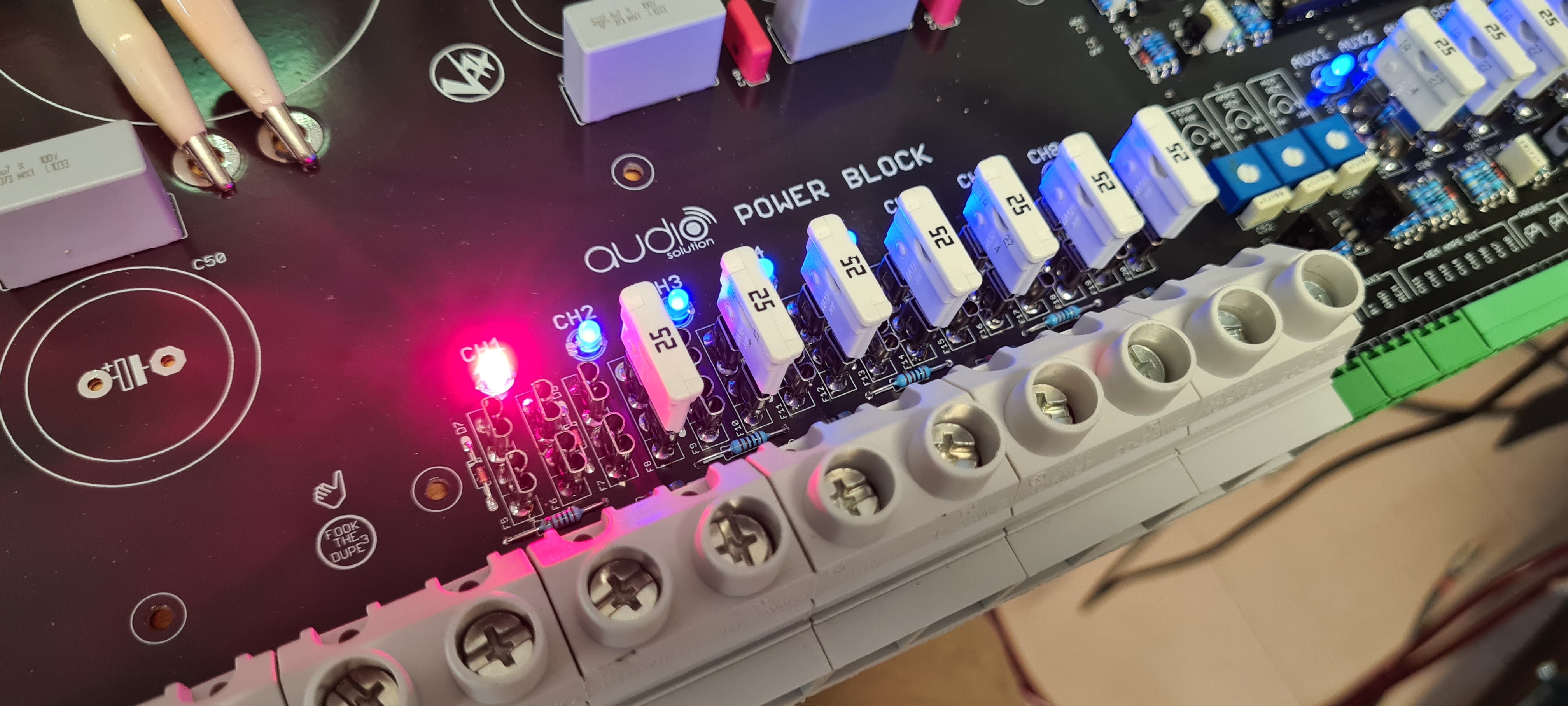

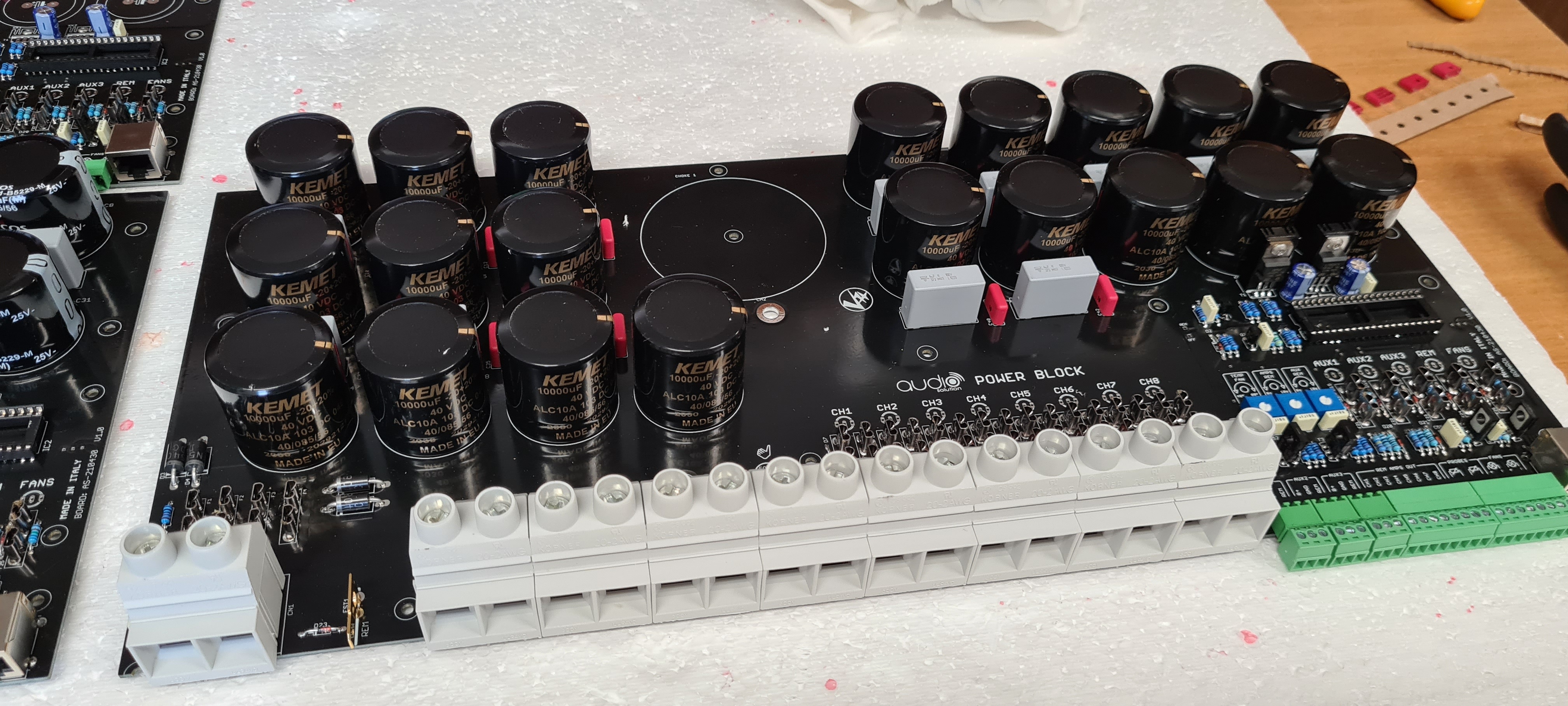

Anche se non sembra i lavori piano piano vanno avanti.
Oggi giornata in Audiosolution dedicata ad iniziare i lavori per il Powerblock (distributore di alimentazione)
Quello che doveva essere un pezzo "custom" solo per la Smax si è trasformato in un prodotto in 2 modelli che andrà presto a catalogo.....
Nelle foto mancano ancora da montare i led bicolor e l'induttore per il filtraggio di alimentazione, oltre a tutta la parte display da plancia

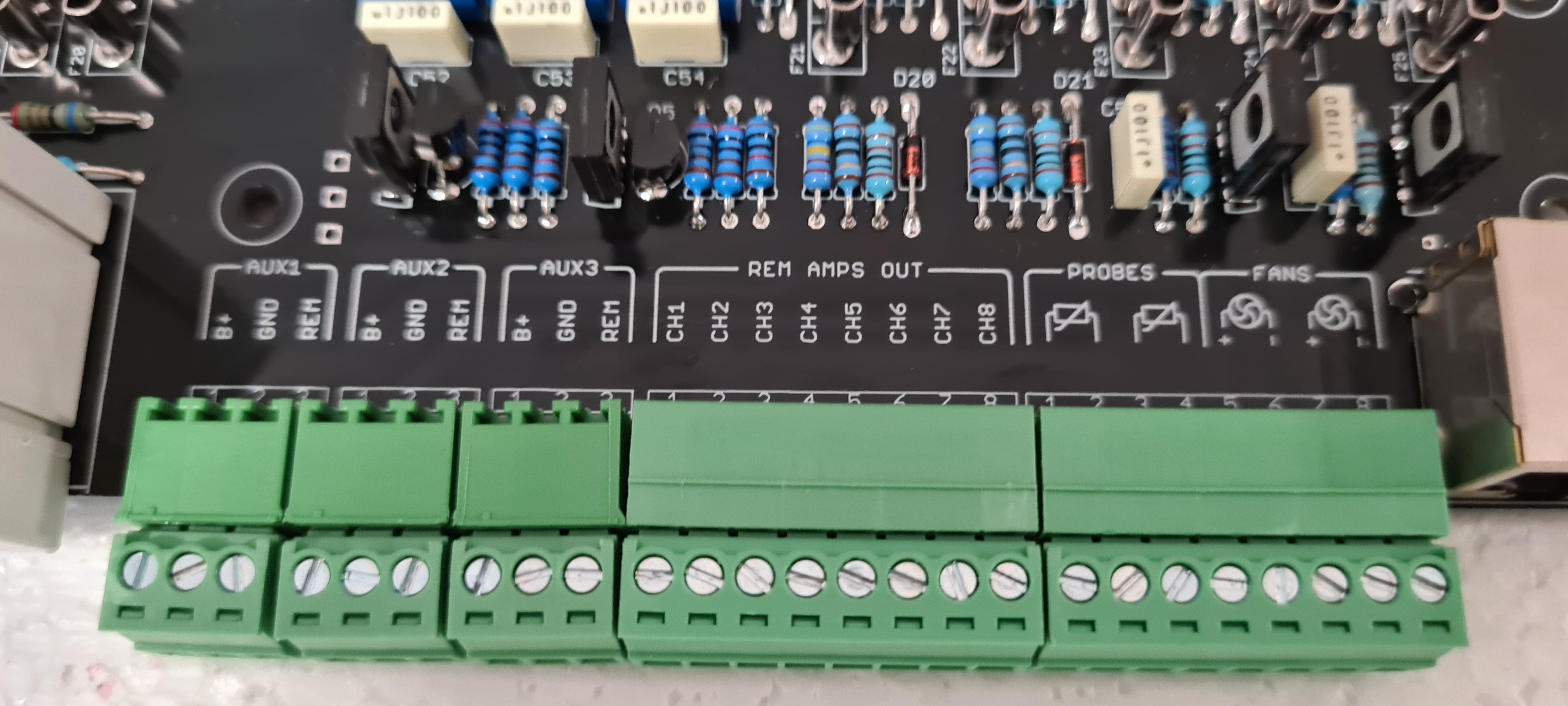

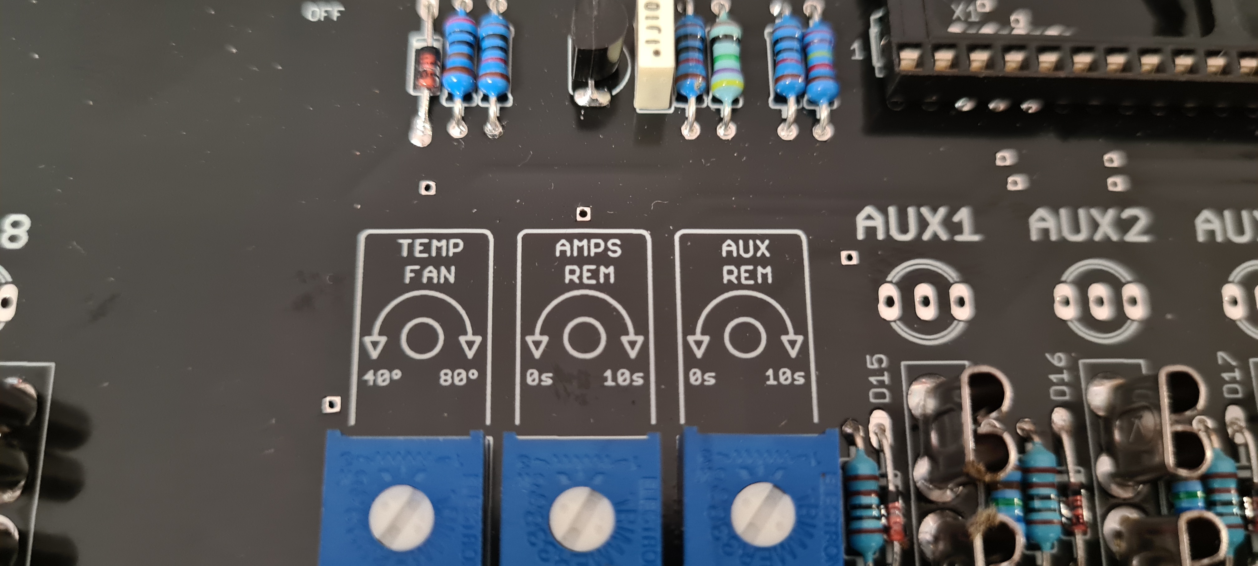

Per chiarire BENE cosa fa questa "elettronica complementare" che DA ANNI meditavo di farmi costruire:
Power block
- ingresso +/gnd/rem con 4 fusibili in parallelo per protezione di tutta l'elettronica
- filtraggio induttivo della corrente in uscita e banco di livellamento con bypass plastici
- 8 uscite gnd
- 8 uscite +, ciascuna con 2 fusibili in parallelo e led bicolor per monitorare lo stato dei fusibili
- 8 uscite rem out per gli amplificatori con il loro regolatore di delay
- 3 uscite aux +/gnd/rem out per utenze, ciascuna con 1 fusibile e led bicolor per monitorare lo stato dei fusibili. I remote di questi 3 aux hanno un loro delay regolabile indipendentemente da quello degli amplificatori
- protezione con fusibile per tutta la sezione rem out con led bicolor per monitorare lo stato del fusibile
- 2 ingressi per sonde termiche e 2 uscite pilotaggio ventole con temperatura d'intervento regolabile, con fusibile di protezione e led bicolor per monitorare lo stato del fusibile
- uscita per cavo display da plancia
- sistema di spegnimento automatico elettroniche collegate in caso di voltaggio batteria troppo basso
- gestione de tutte le funzioni tramite microprocessore
- display da plancia (inspector) per monitoraggio V-batt , Temp-1, Temp-2 e indicatore "low voltage" e "fan on"
- dimensioni 470x230x50mm
Power block S-150
- sistema di stabilizzazione tensione da 150A continui (300A musicali) con voltaggio di uscita regolabile e ventilazione forzata sotto termostato per la sezione stabilizzatore
- 8 uscite gnd
- 8 uscite rem out per gli ampli con il loro regolatore di delay
- display da plancia (inspector) per monitoraggio V-in, V-out, Temp-1, Temp-2 e indicatore "low voltage" e "fan on"
Qui c'è condensato TUTTO quello che dopo 20 anni di caraudio secondo il mio parere SERVE per cablare un sistema AL TOP, senza impazzire con un mare di pezzi staccati, scatolette varie e cavi sparsi ovunque!!!

In pratica s150 ha in più lo stabilizzatore.
Quindi il progetto in pratica è per S150 e nel altro non hanno semplicemente montato lo stabilizzatore mantenendo lo stesso cabinet per ridurre i costi di progettazione e di produzione.
Presumo?
Presumo?

per i powerblock ancora un po di tempo servirà... dobbiamo fare i telai e tutta la serie di test oltre che il periodo di "prova su strada" di alcuni esemplari di pilot production (uno dei quali sarà il mio... come avviene da anni)... tirare fuori prodotti che non danno il minimo problema richiede tempo.Exevia ha scritto: ↑6 lug 2021, 10:03 Mi stai tentando seriamente dal rivoluzionare tutto il baule
Tra powerblock e (volto al discorso degli ampli di prenderne una volta di buoni e non pensarci più) amplificatori, è già più di una volta che giro sul sito di audiosolution con la bavetta
La cosa BELLA a mio giudizio è , oltre alla prestazione sonica che resta di assoluto rilievo, è la totale artigianalità del prodotto... li anche i toroidi vengono avvolti in casa, tutto tutto tutto MADE IN ITALY
