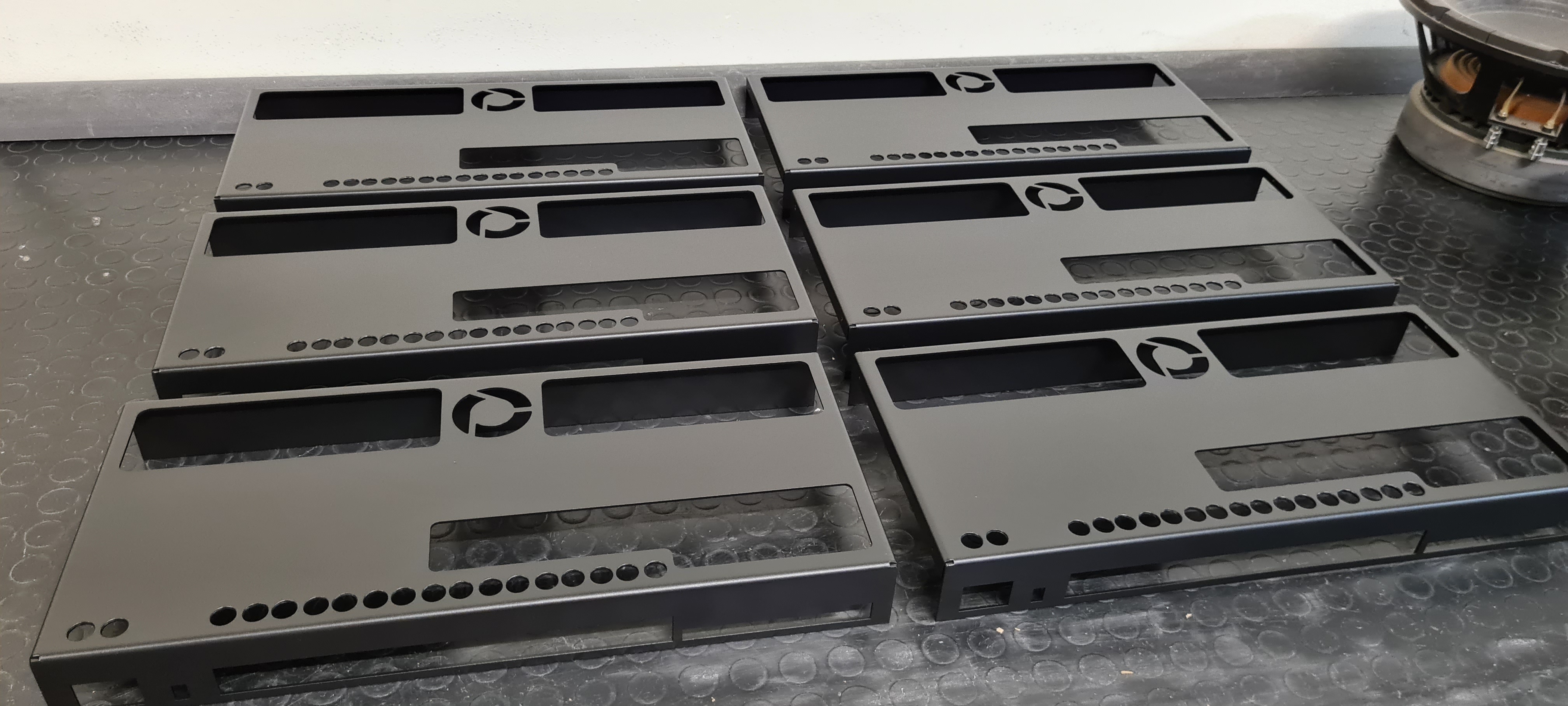

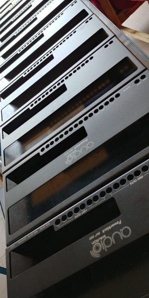

Re: FORD Sonus-MAX

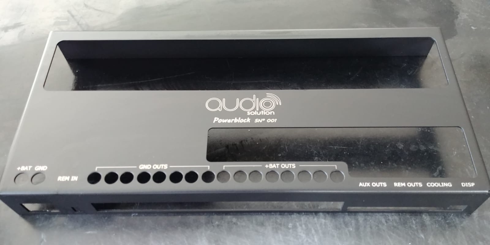

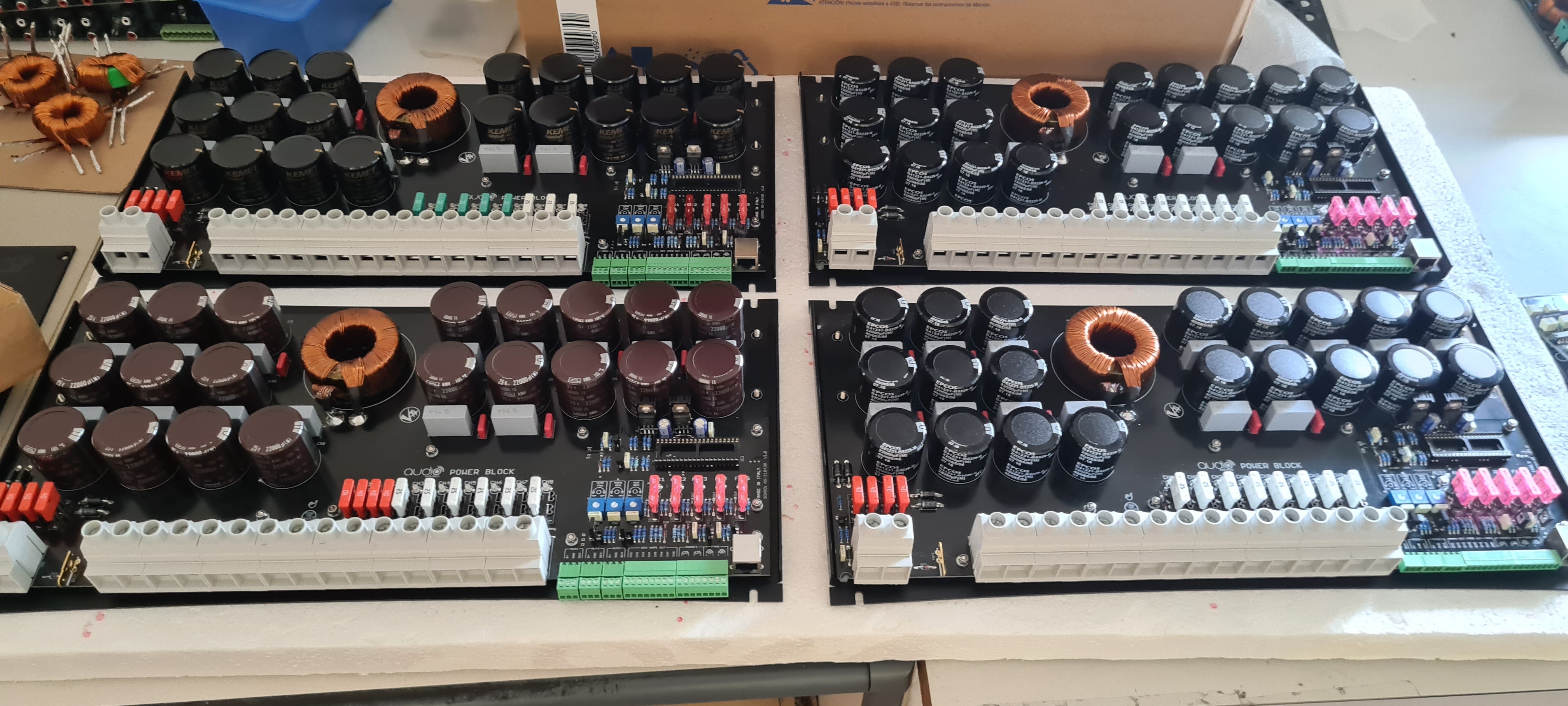

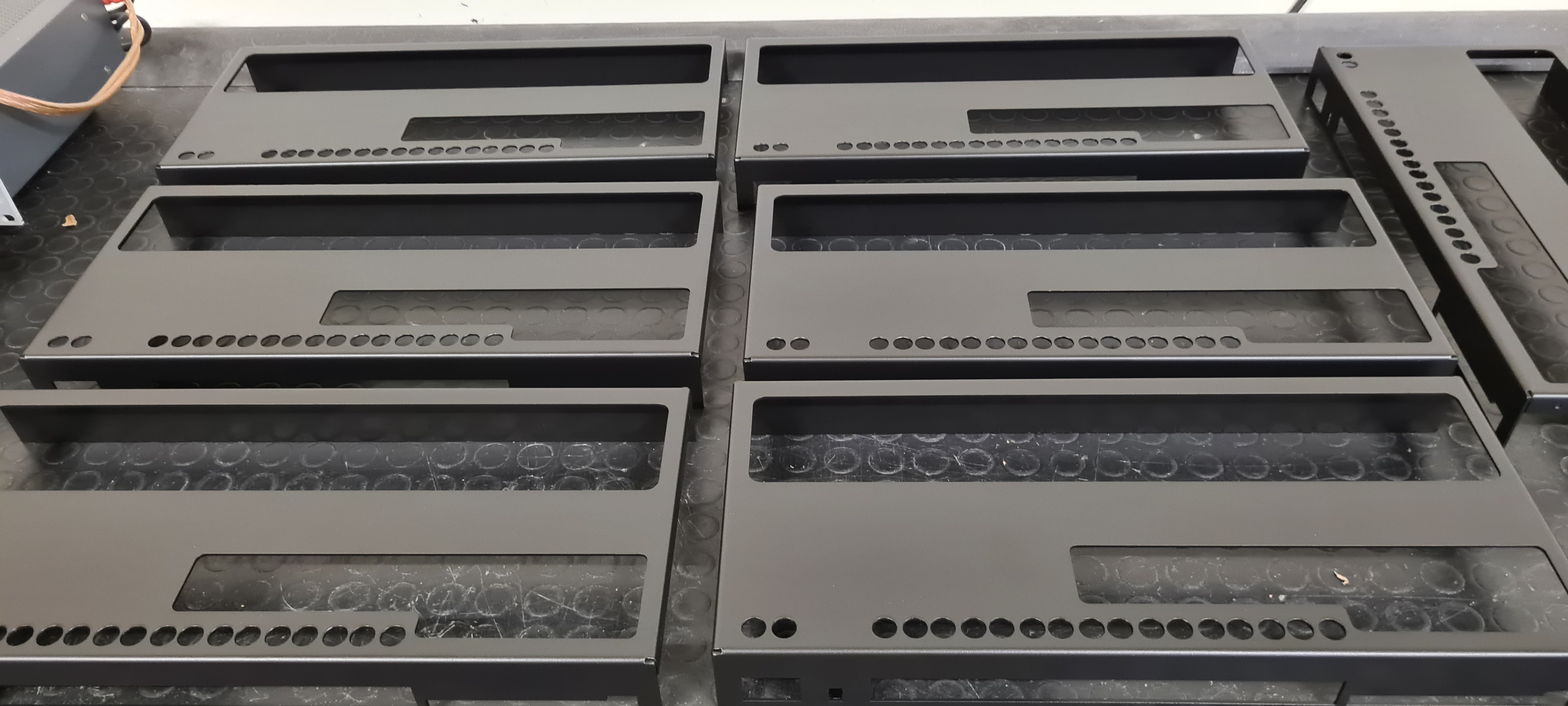

Arrivano foto dalla Audiosolution direi incoraggianti...
Adesso mancano le grafiche da incidere a laser sui telai.
Anche le incisioni vengono fatte in casa...

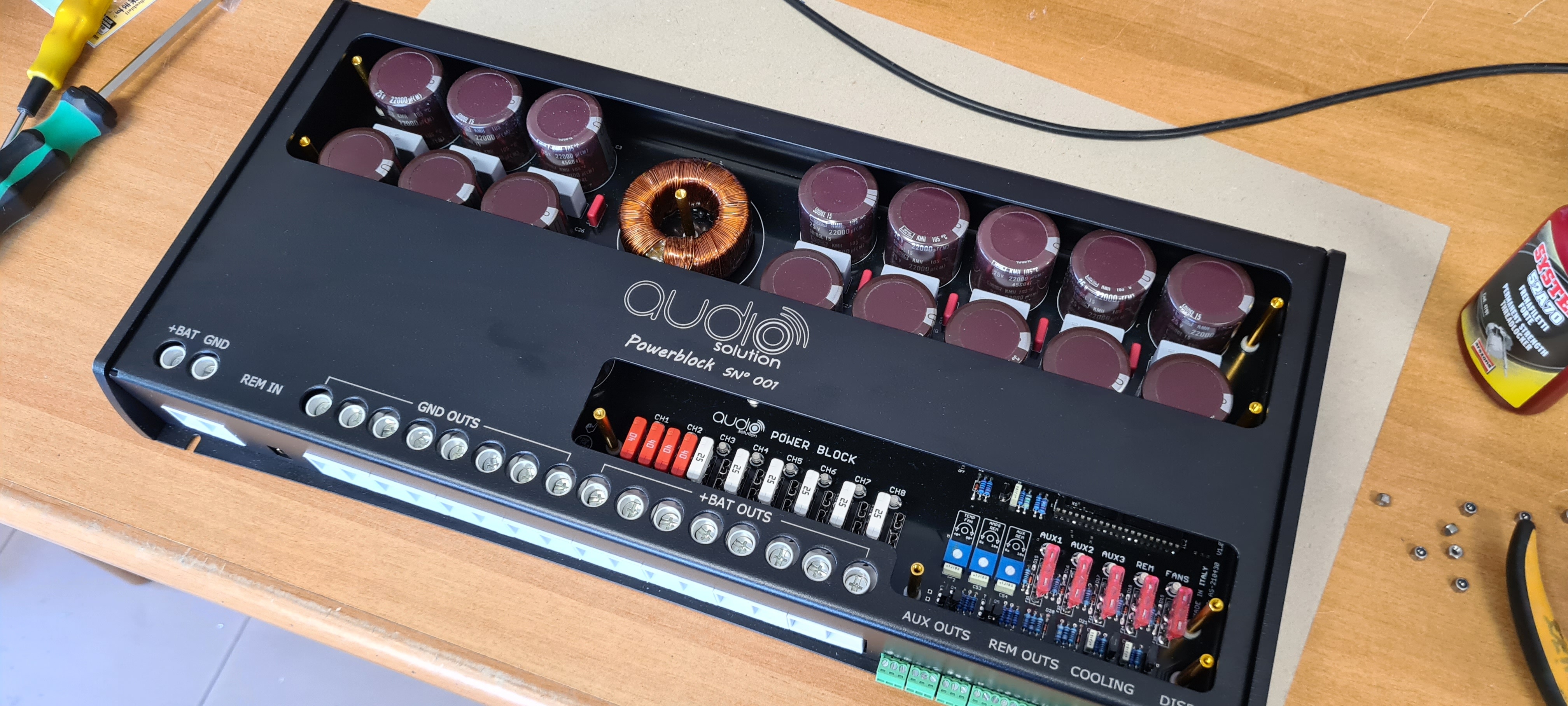

Sono andato a vederlo sono andato a vederlo!!!!
È vero che non è il primo prodotto di questo tipo, ma è sicuramente la prima volta che un prodotto di questo tipo mette in campo tutte queste funzioni integrandole al meglio per SEMPLIFICARE la vita di chi dovrà progettare ed installare l'impianto.
Bravi!!!
Bravi!!!

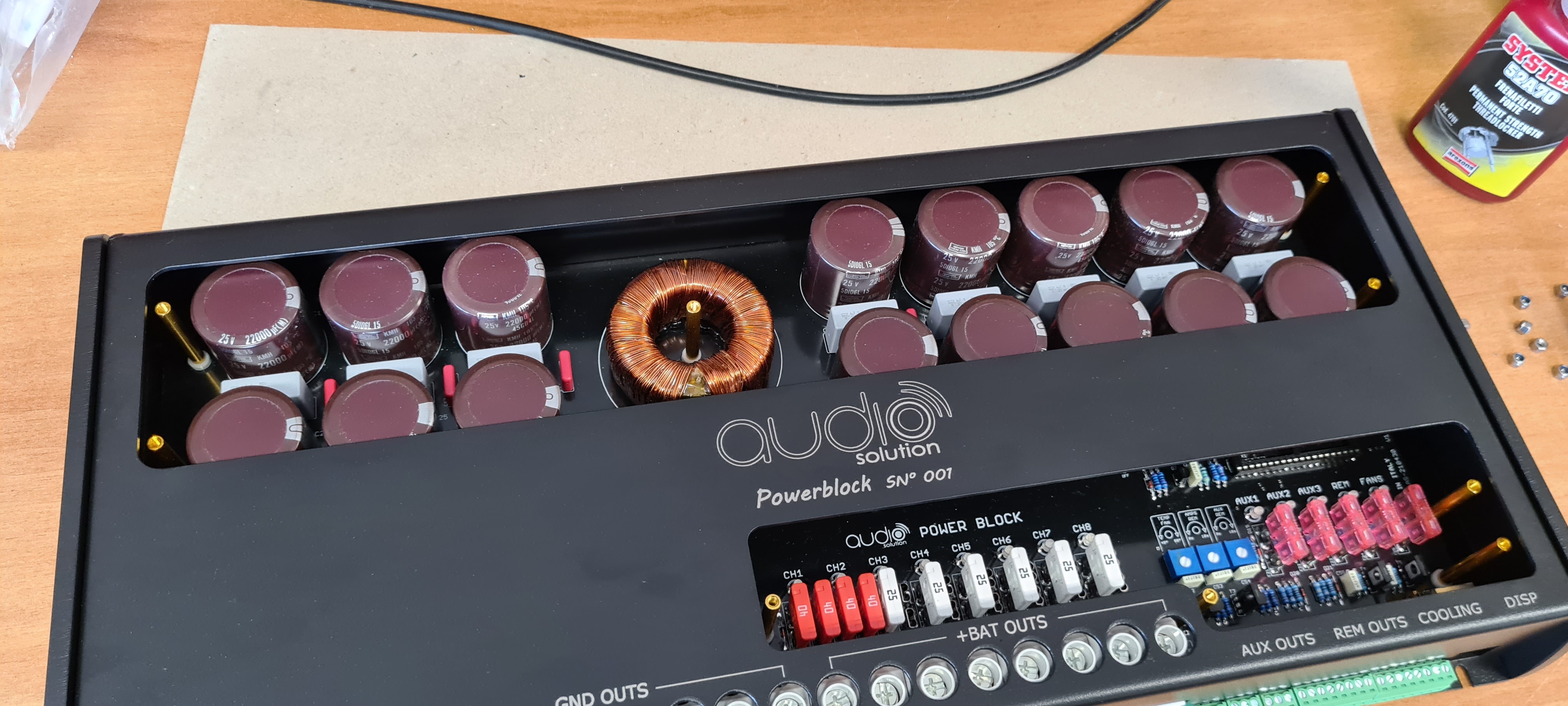

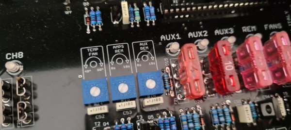

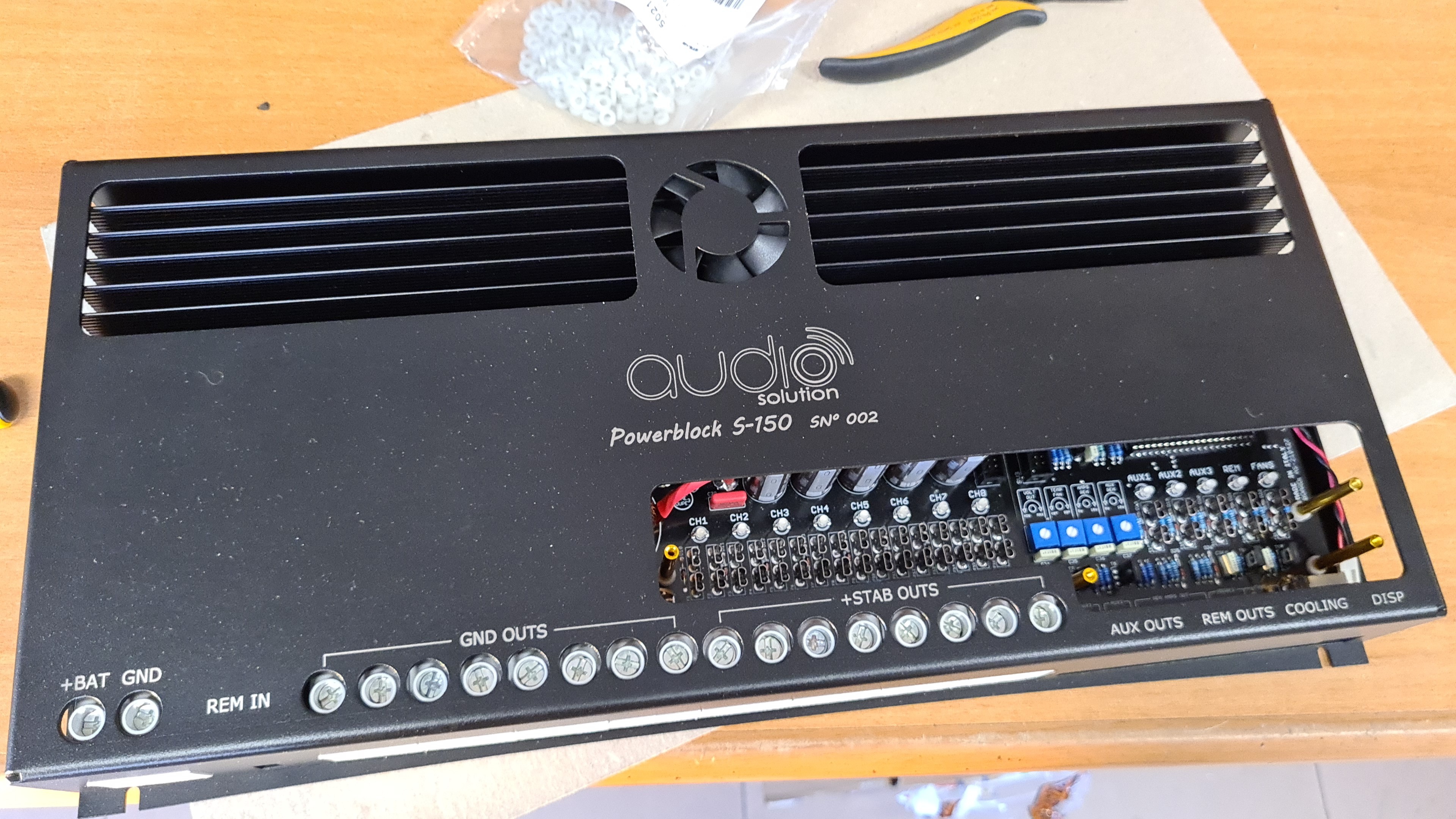

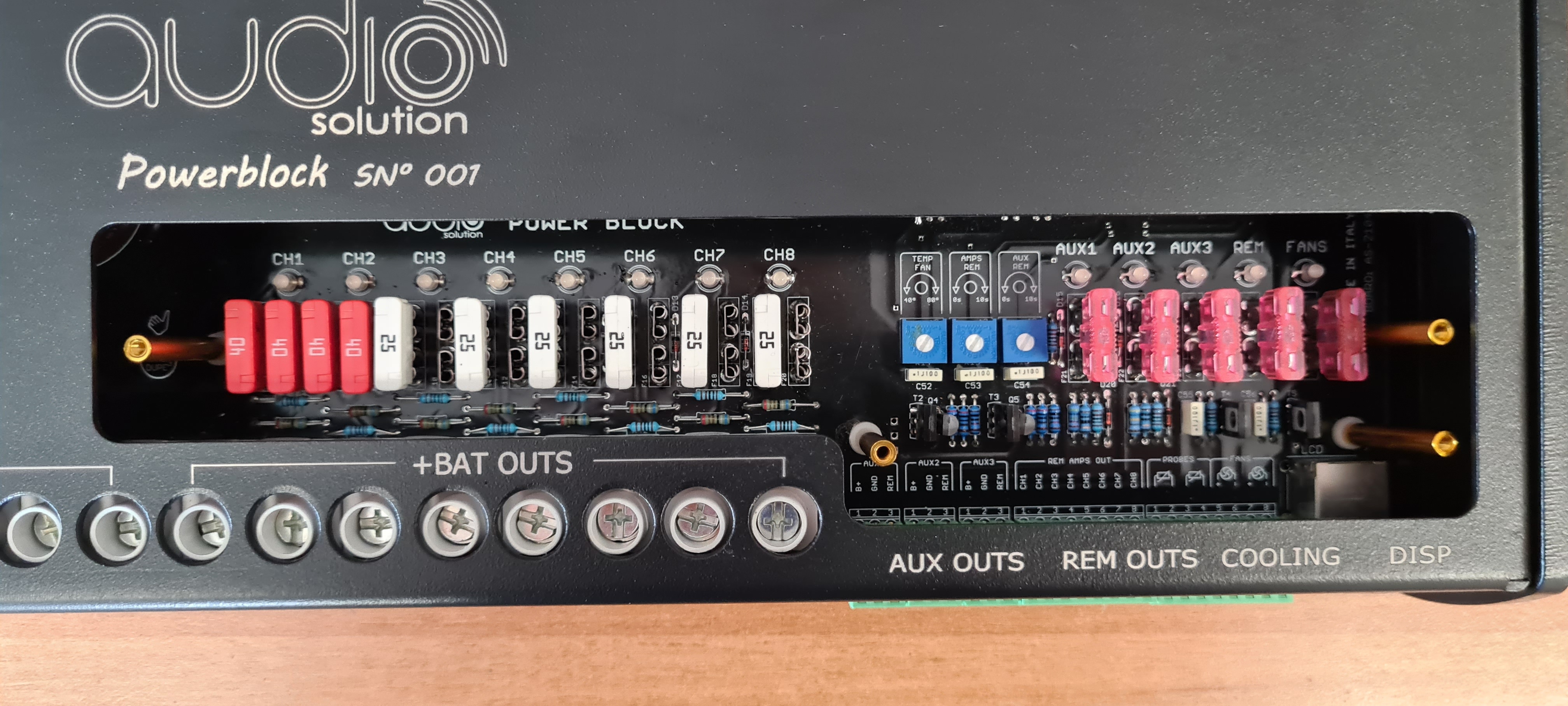

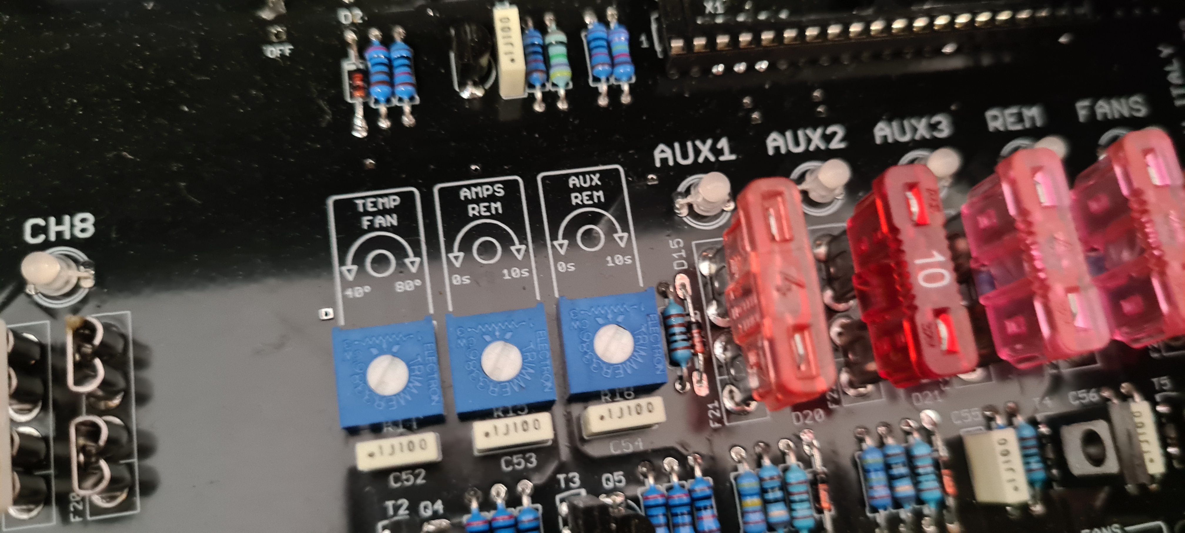

Una domanda (stupida).
Immagino che:
I fusibili da 40A (sicuramente in parallelo), saranno per l'ingresso.
Quelli da 25A per le varie uscite.
Quelli tutti a destra per le varie utenze ausiliarie (ventole, ecc.)
I fusibili che mancano nella terzultima foto a cosa serviranno? Vedo le basette, accanto a quelli da 25A?
Immagino che:

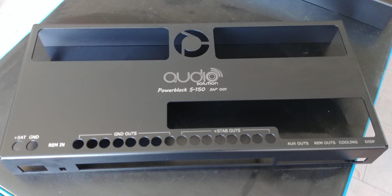

Re: FORD Sonus-MAX
Azz.. Ci va il plexy sui fori! Molto bello! D’altronde è giusto che si veda il contenuto. È “esplicativo”. Identifica il prodotto.
E sta anche molto bene!
Re: FORD Sonus-MAX
I 4 fusibili in ingresso servono nel powerblock standard a proteggere i condensatori di powerbank e nell'S150 a proteggere lo stabilizzatore. Poi ci sono 2 fusibili in parallelo per ogni uscita degli ampli e 1 fusibile x ogni utenza... (aux1, aux2, aux3, remote out, ventole)davide_chinelli ha scritto: ↑29 lug 2021, 22:02 Una domanda (stupida).
Immagino che:
Re: FORD Sonus-MAX
Quello in basso serve ad accedere ai fusibili per montaggio ed eventuale sostituzione, poi nel powerblock standard quello in alto serve a far vedere i cap e il filtro del powerbank mentre sul powerblock S150 li ci sono dissipatore e ventola, quindi niente plexy in alto
