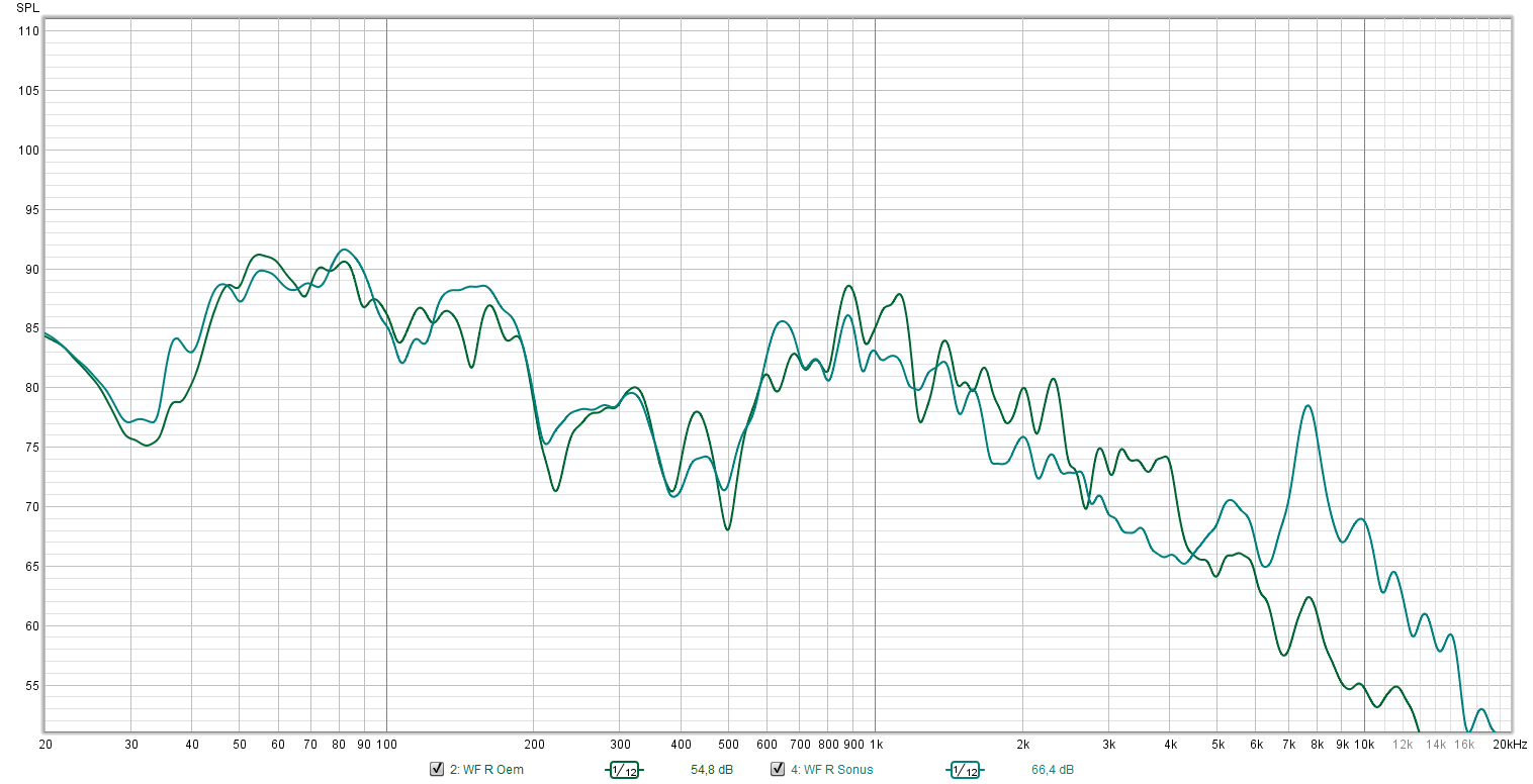

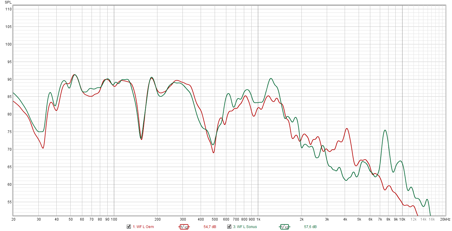

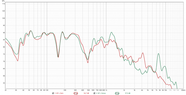

La risposta in frequenza MISURATA dal punto di ascolto comparata tra WF nuovo e WF vecchio è sostanzialmente IDENTICA.
Chiaro che non suonano allo stesso modo ma giusto per far capire a chi si aspetta miracoli:
Se l'abitacolo, l'orientamento e in generale i fattori ambientali che pregiudicano la linearità di risposta di un AP, rimangono invariati, la risposta dell'AP (anche se diverso) si porta dietro la stessa pressocchè identica risposta in frequenza.
Di seguito misure comparate di Woofer L
In questo caso partivo da porta già trattata acusticamente per cui la comparativa è estremamente realistica in quanto l'unico fattore a confronto e il diverso tipo di AP
Per quanto riguarda il lato DX invece, ho aggiunto anche l'insonorizzazione per cui la comparativa è meno interessante ma trovo comunque giusto metterela perchè cmq si nota come l'andamento generale della curva rimanga sostanzialmente invariato.
P.s.: Per la lettura dei grafici ho postato con un dettaglio abbastanza spinto e smoothing a 1/12 db/oct. Dal mio punto di vista fare confronti a 1/3 di ottava su grafici a step di 10db o superiori è fuffa o Marketing, scegliete voi ;)

In certe situazioni, date le dimensioni dell'altoparlante e la relativa banda che và a ricoprire neanche l'orientamento influisce in maniera così considerevole, almeno questo è quello che ho potuto verificare nella mia auto. Invece utilizzare una tipologia diversa di altoparlante, esempio con ogiva al posto del parapolvere, cambia totalmente la risposta in abitacolo, sempre nel mio caso, mediamente gli ap con ogiva aggirano nettamente meglio i problemi dell'abitacolo.
Questo discorso fa fede sia per i mediobassi che sono sotto i piedi e medi posizionati in un eventuale montante o triangolo a radiazione diretta. Anche per i tweeter ci sarebbe molto da dire ma non credo sia questo il posto giusto, ciao.

Dipende... L'ogiva aiuta a contenere la naturale decaduta in fuori asse. Tanto come variare l'orientamento.
L'ogiva ha il plus che non ti costringe a variare l'orientamento che, parlando di woofer, significa spesso e volentieri "intubarli"... Ma non attribuiamole poteri magici, nel mio caso migliorerebbe la zona 1000/4000 ma il bucone precedente me lo dovrei tenere...
La sintesi è che tenuti costanti posizione e orientamento dell'Ap (e caratteristiche dell'ambiente) il suono può cambiare in termini di qualità, mettiamoci pure che l'ogiva può aiutare in un contesto 2 vie woofer+tweeter ma ahimè la risposta complessiva dell'AP si porta dietro TUTTI i limiti presenti anche in precedenza.
Le aree di miglioramento sono tante (tutto fa brodo) ma il concetto che voglio passare è che poteri miracolosi attribuiti agli AP aftermarket quando montati "flat" in sostituzione di quelli precedenti non ce ne sono.... Questo sul piano della risposta in frequenza naturalmente, non entro in merito alla qualità della riproduzione che ovviamente e guidata da aspetti come, a titolo d'esempio, la distorsione, la risposta impulsiva etc. etc.
Da qui la spiegazione "misurata" del perché comprare il kit di Ap e montarli in predisposizione sebbene con tutte le migliori accortezze non cambia radicalmente "come suona" la macchina...
Ribadisco, per evitare la guerra di Religione, che si parla di Risposta in frequenza. Qualcosa che o la si misura o il sentito dire e "il mio installatore ha detto" vale meno di zero 🤣🤣🤣

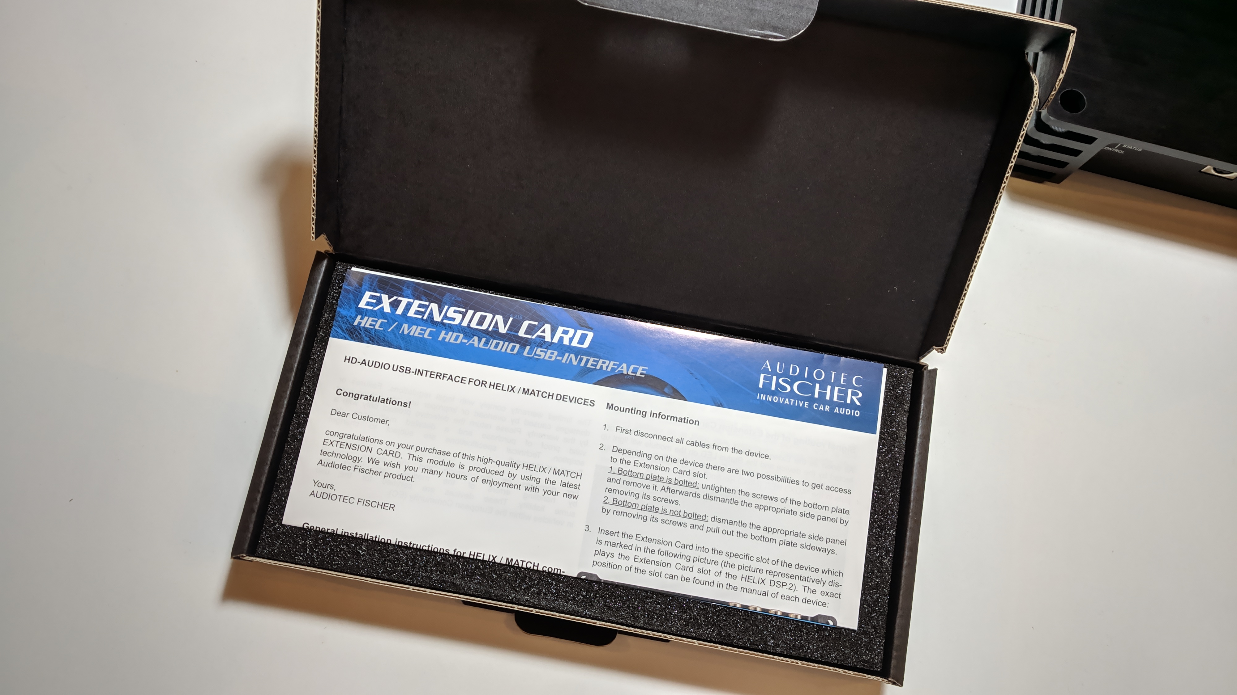

Andiamo avanti con gli Update...
Durante una bella giornata di Giugno è arrivato un nuovo giocattolo a cui facevo il filo da un po' di tempo...

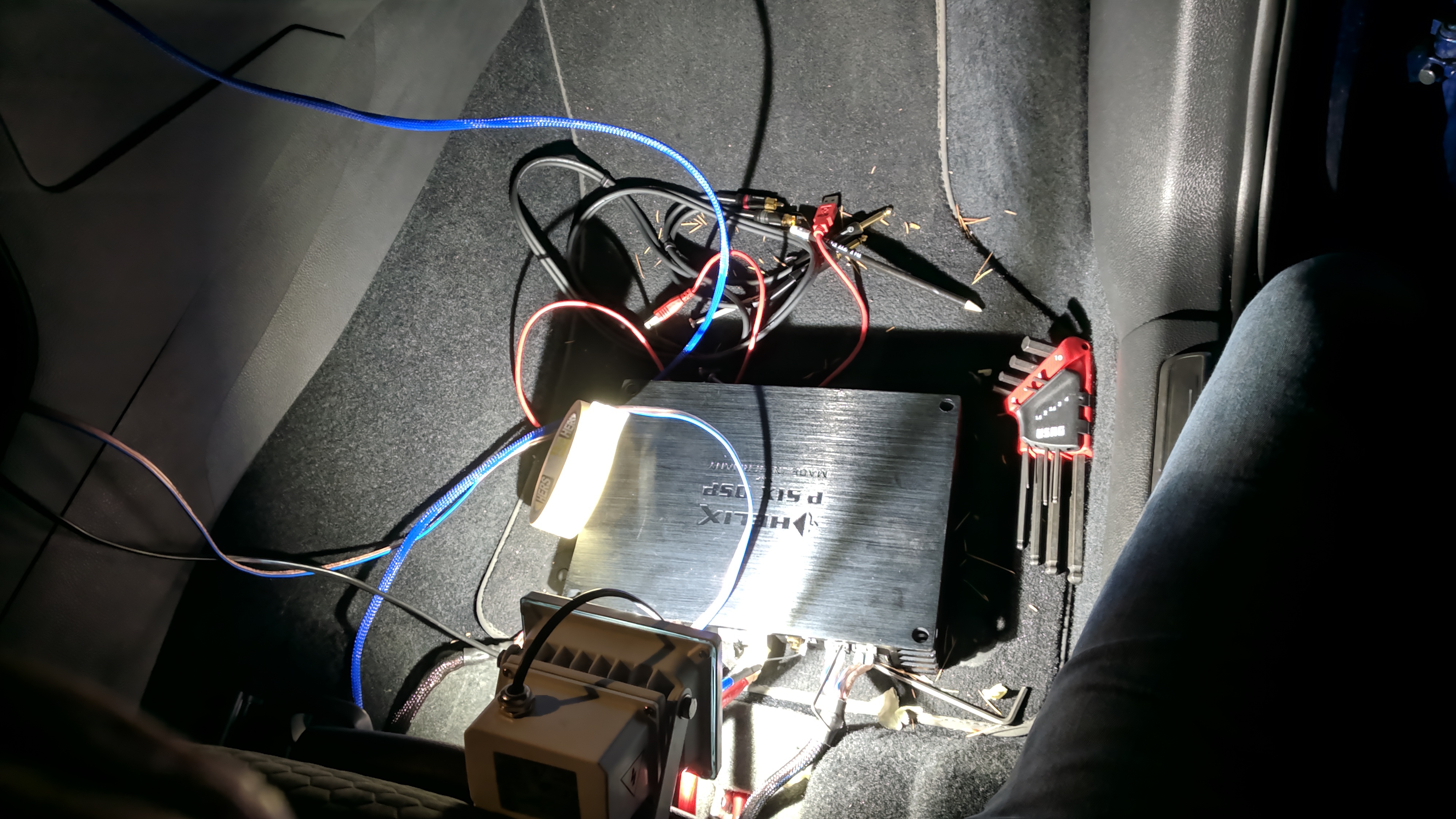

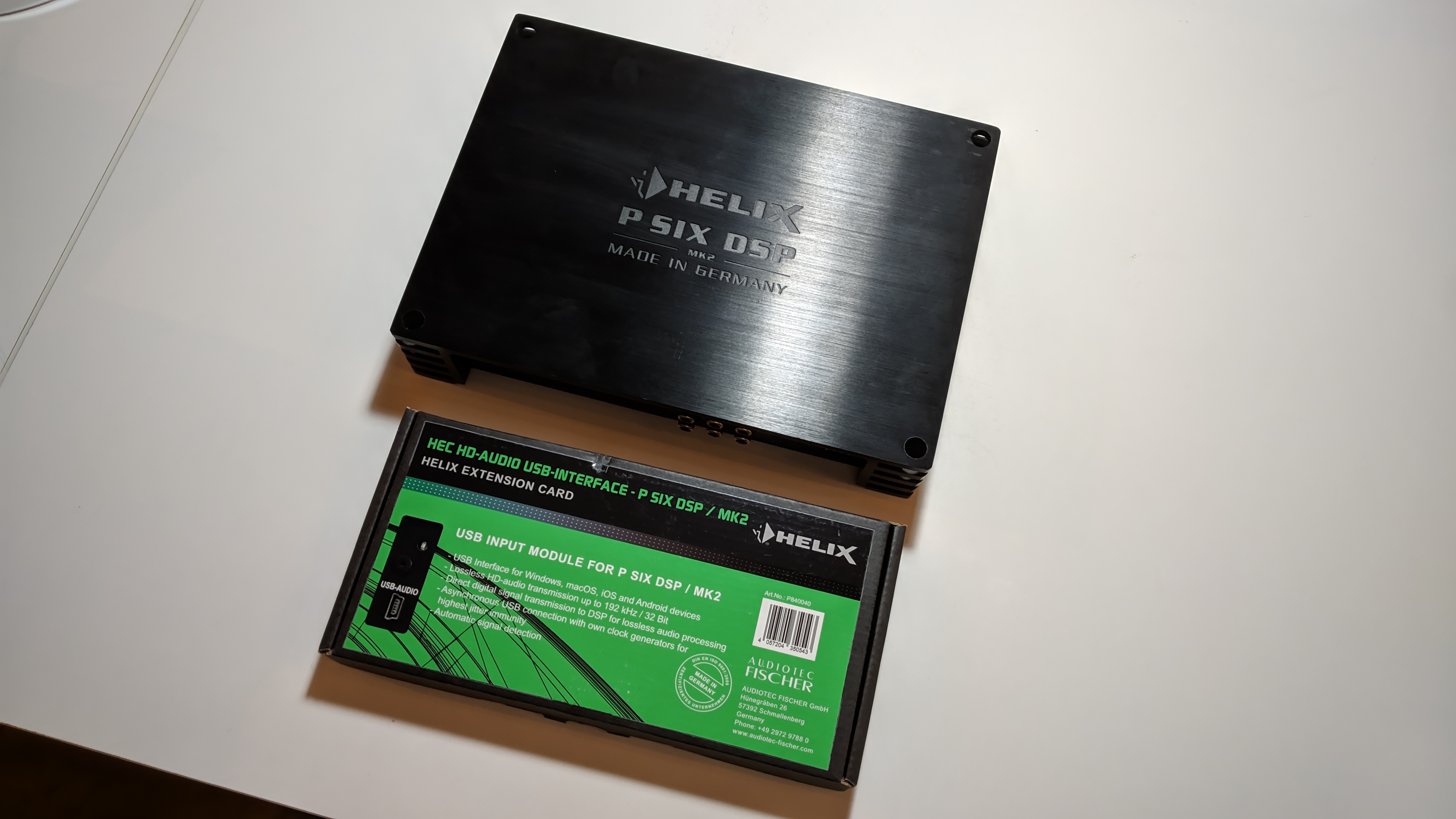

Dopo due anni che viveva sotto il sedile Anteriore DX ho smontato il bambinone per dedicargli un po' di attenzioni...

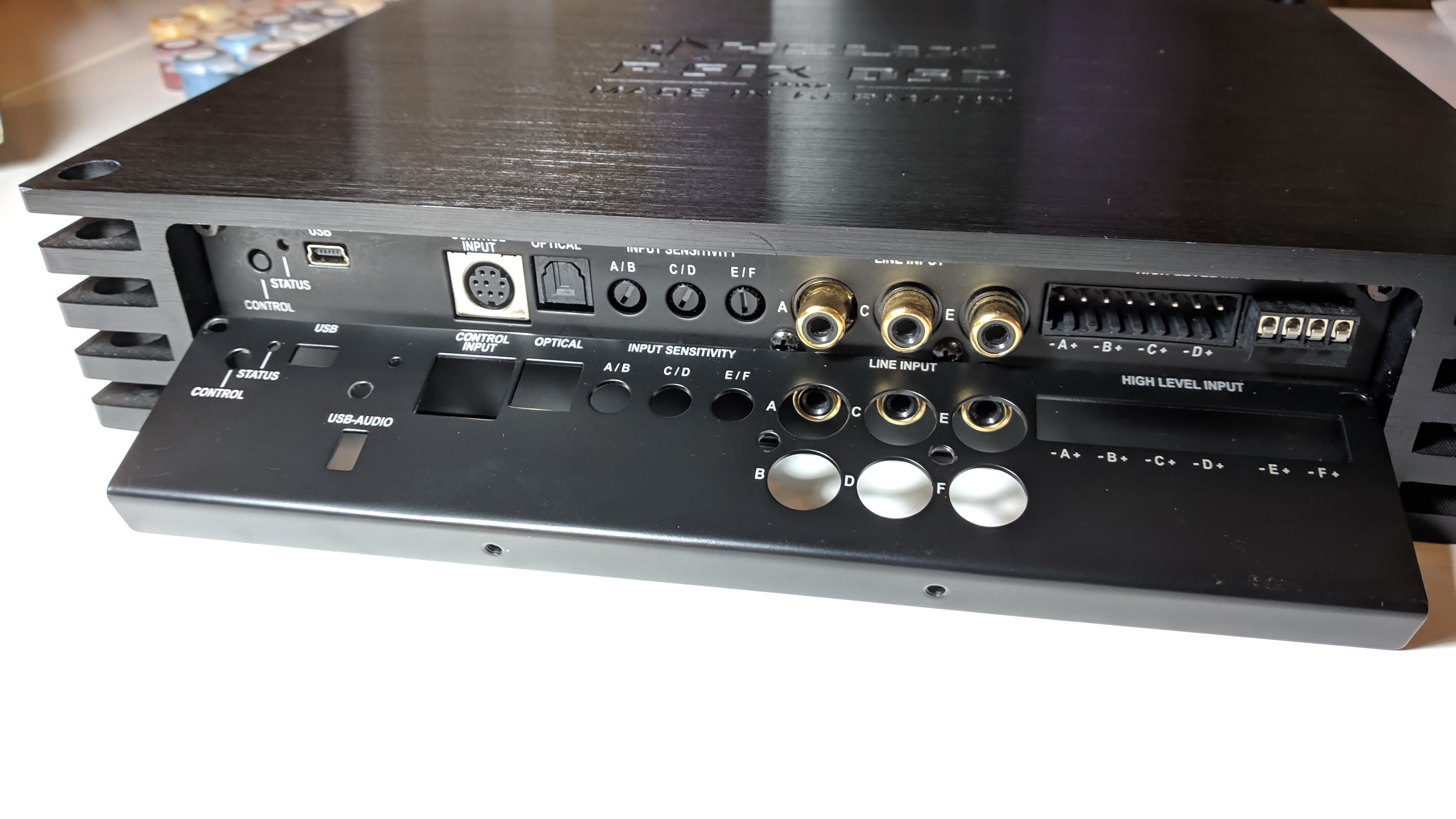

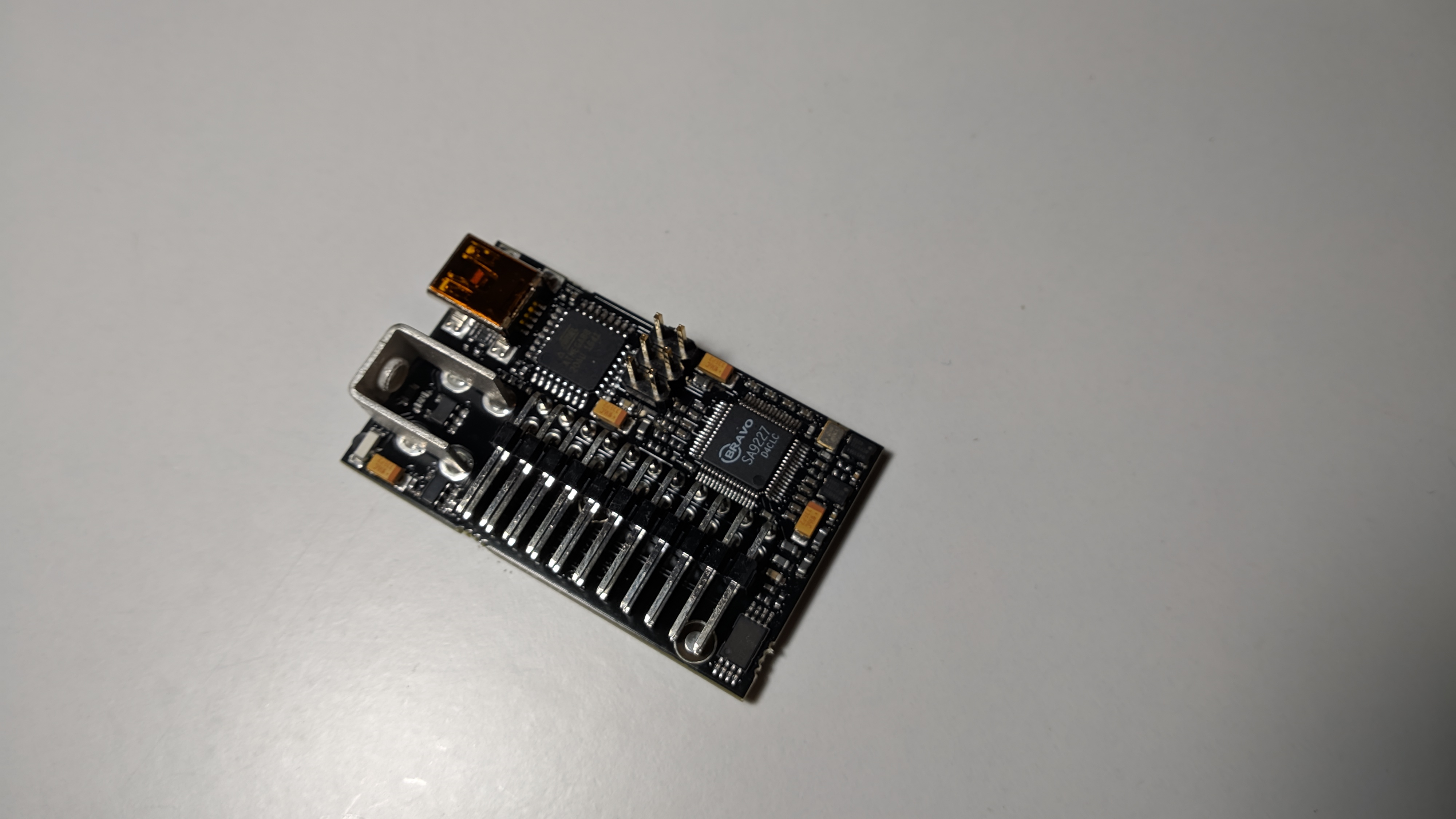

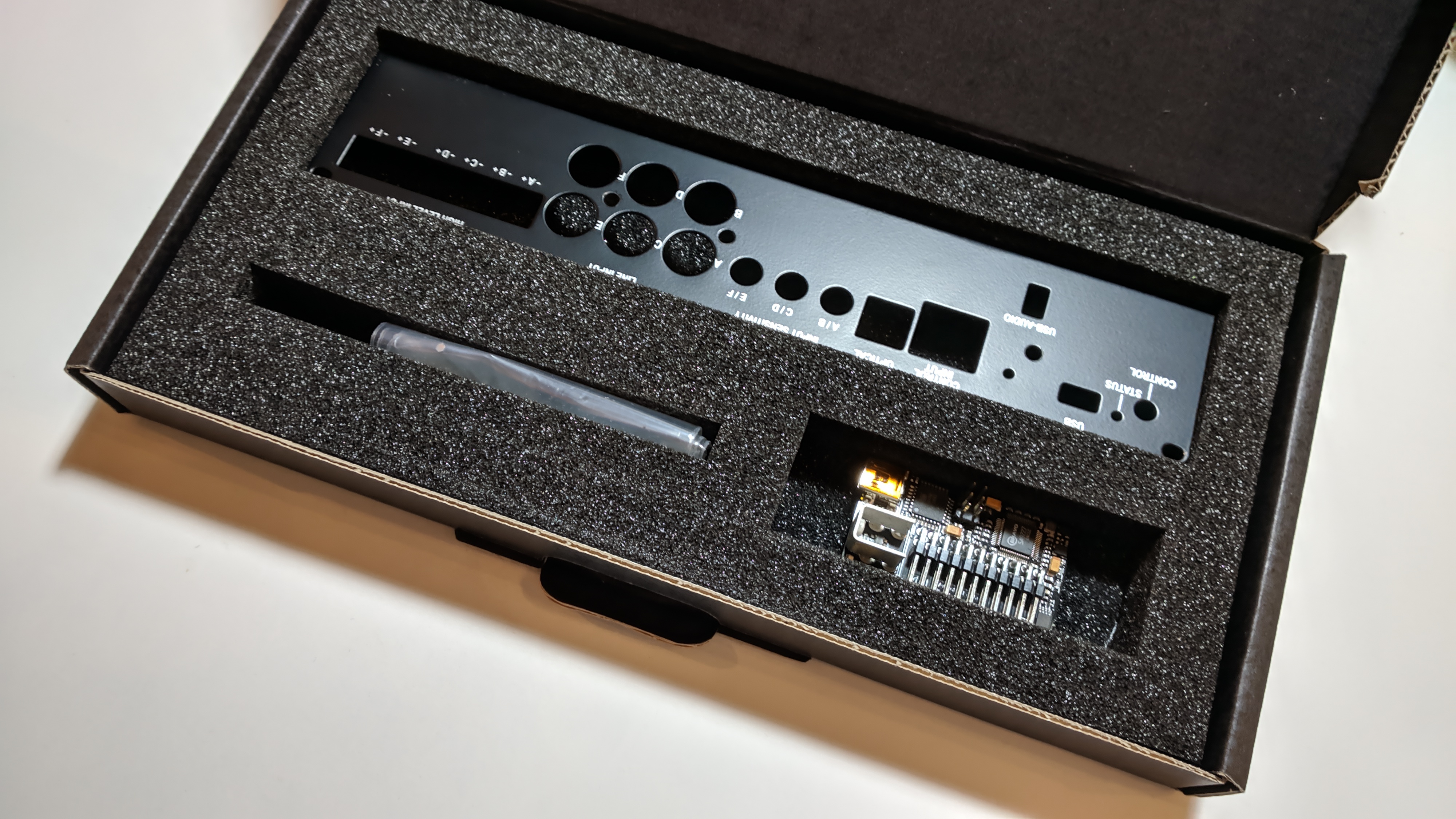

Vediamo cosa contiene la scatolina:
Dettaglio dei componenti:

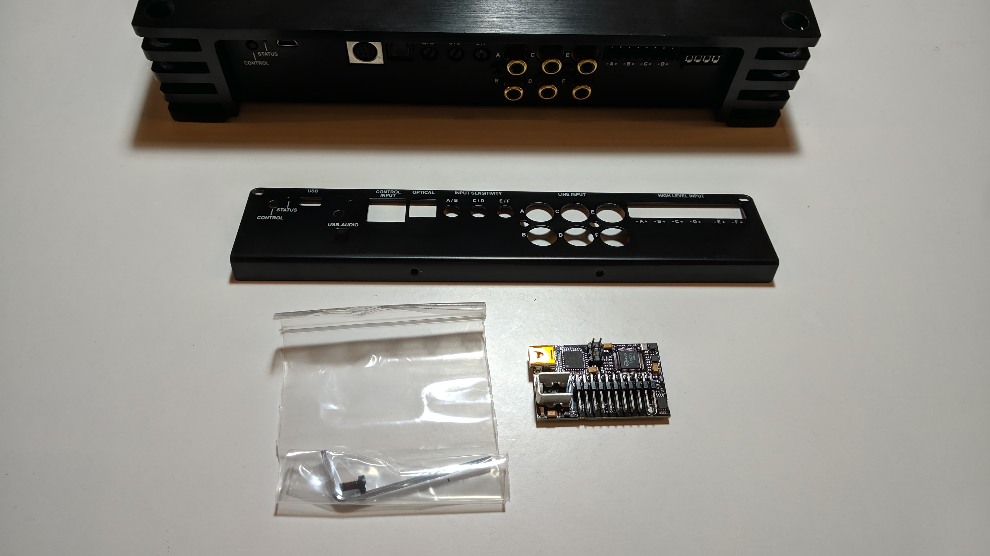

in buona sostanza pannellino sostitutivo che comprende l'apertura per l'ingresso USB direct, schedina (HEC) e vitine varie.

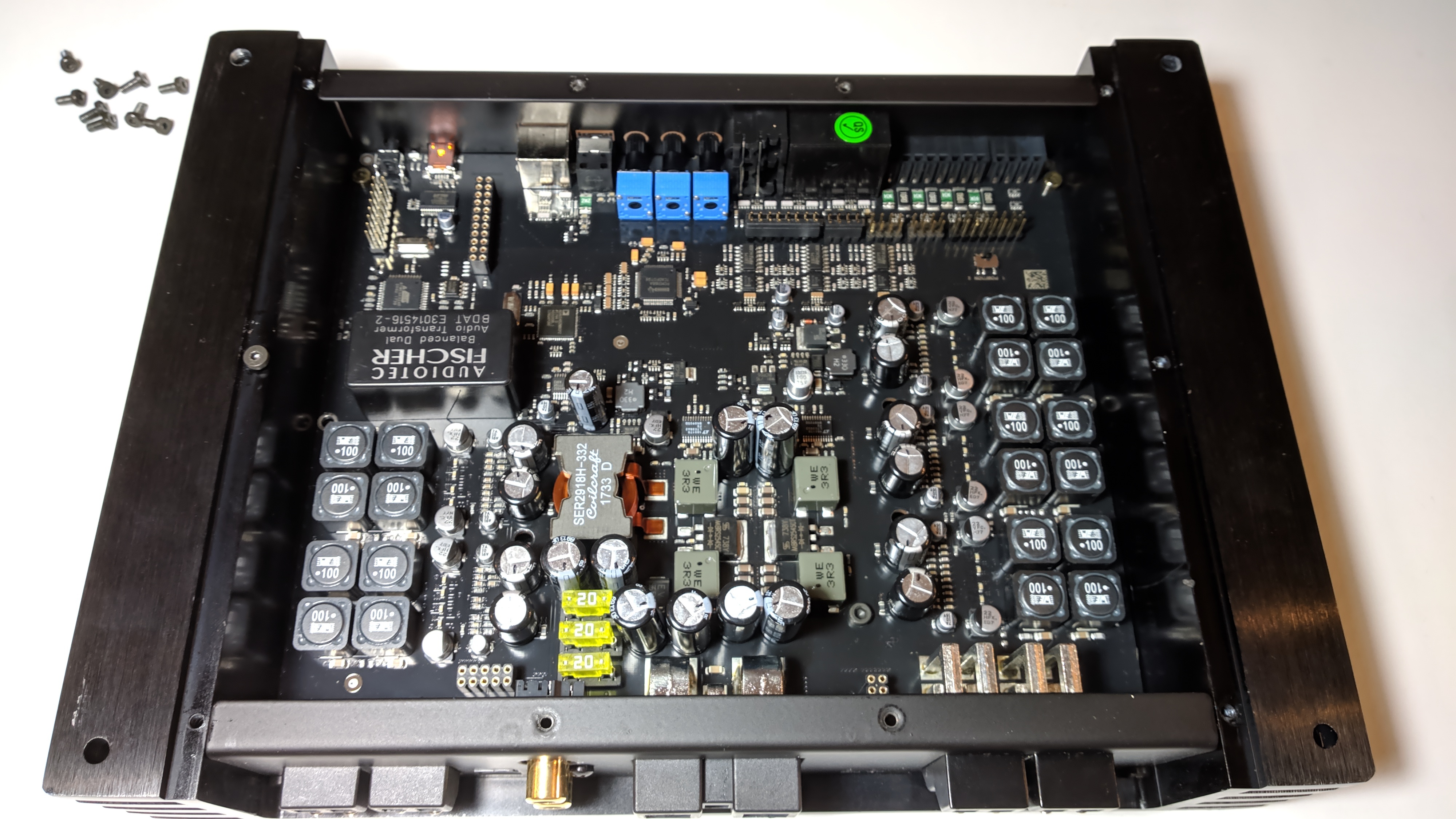

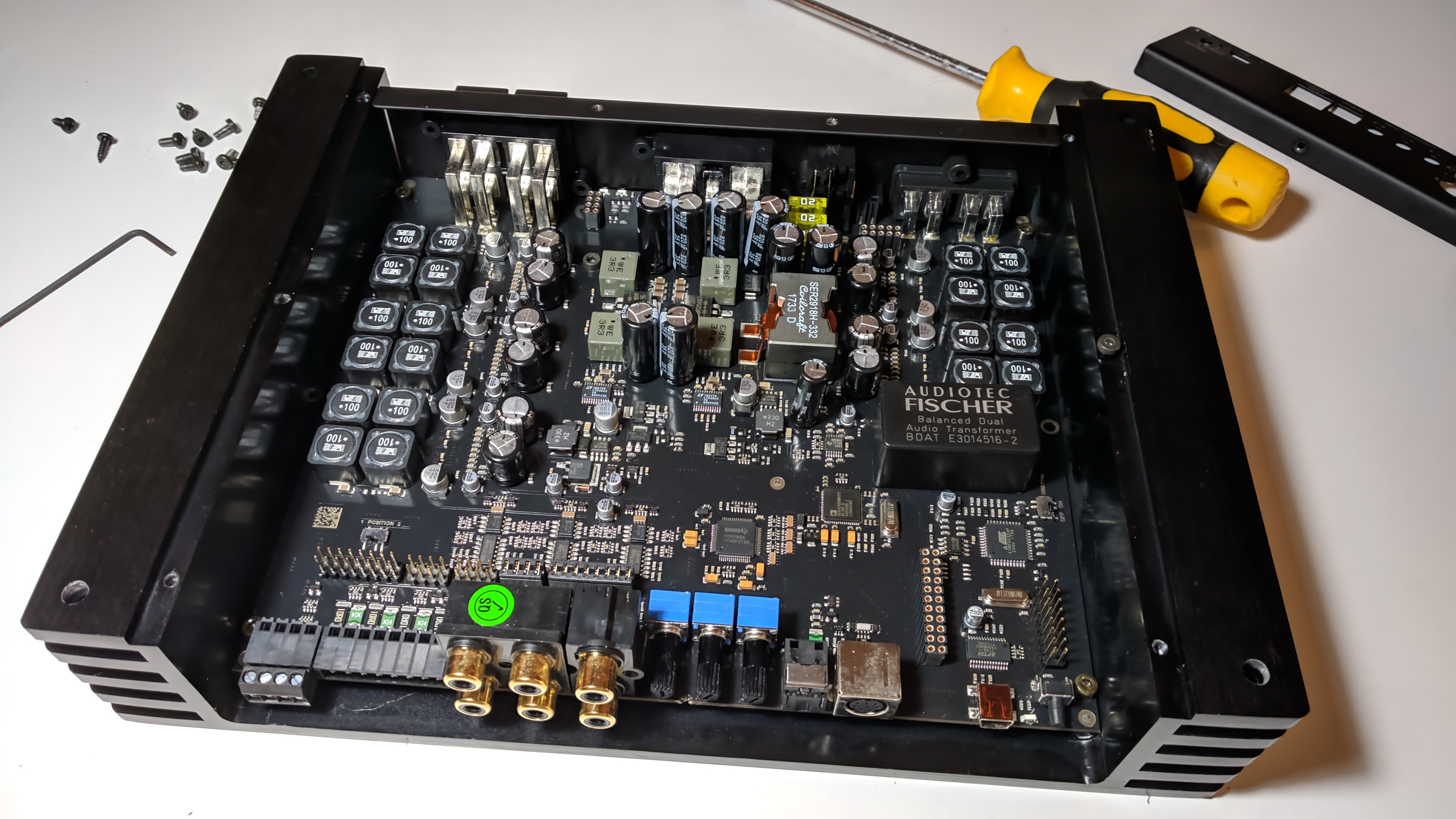

E via con lo smontaggio del P Six:

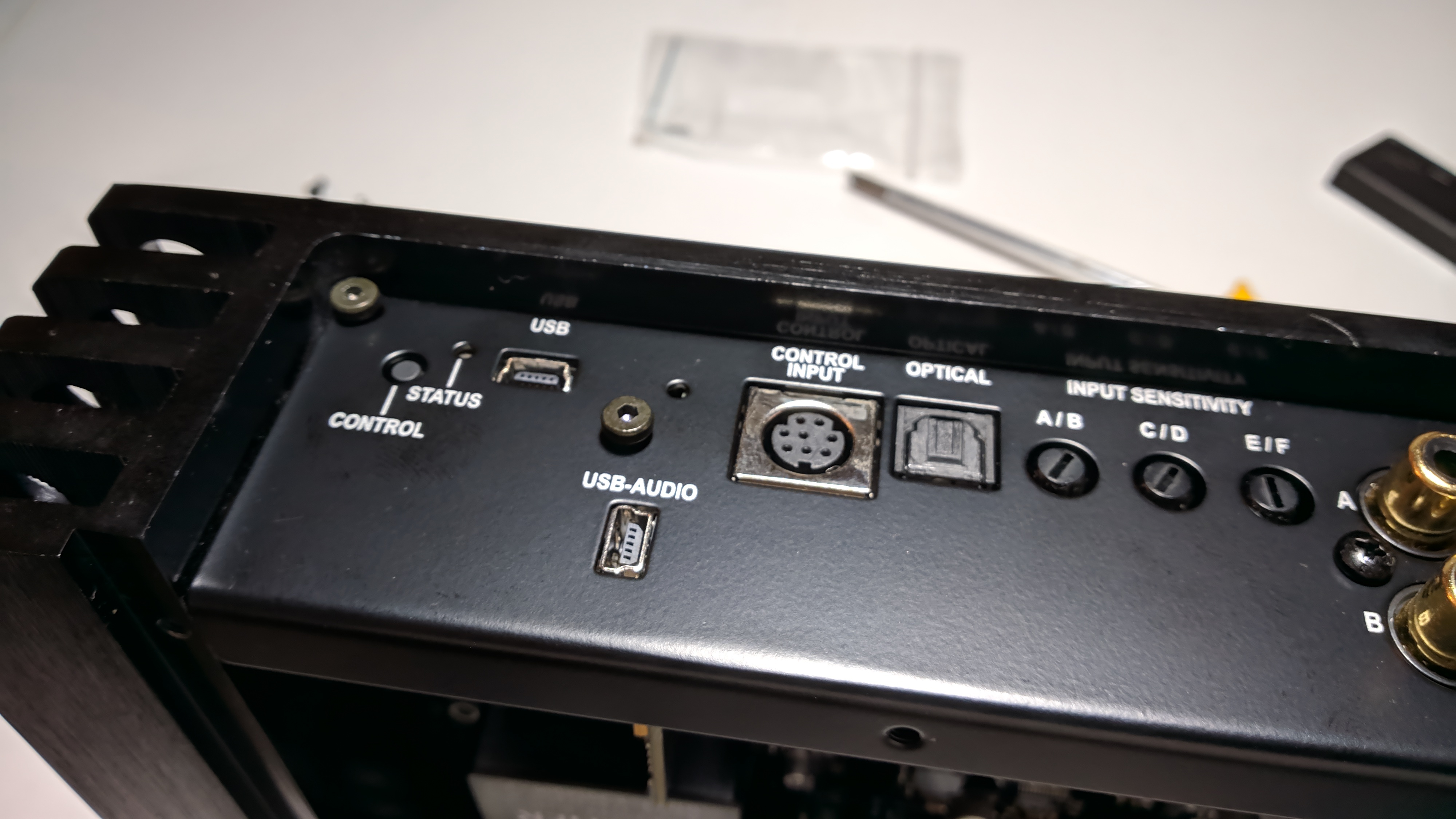

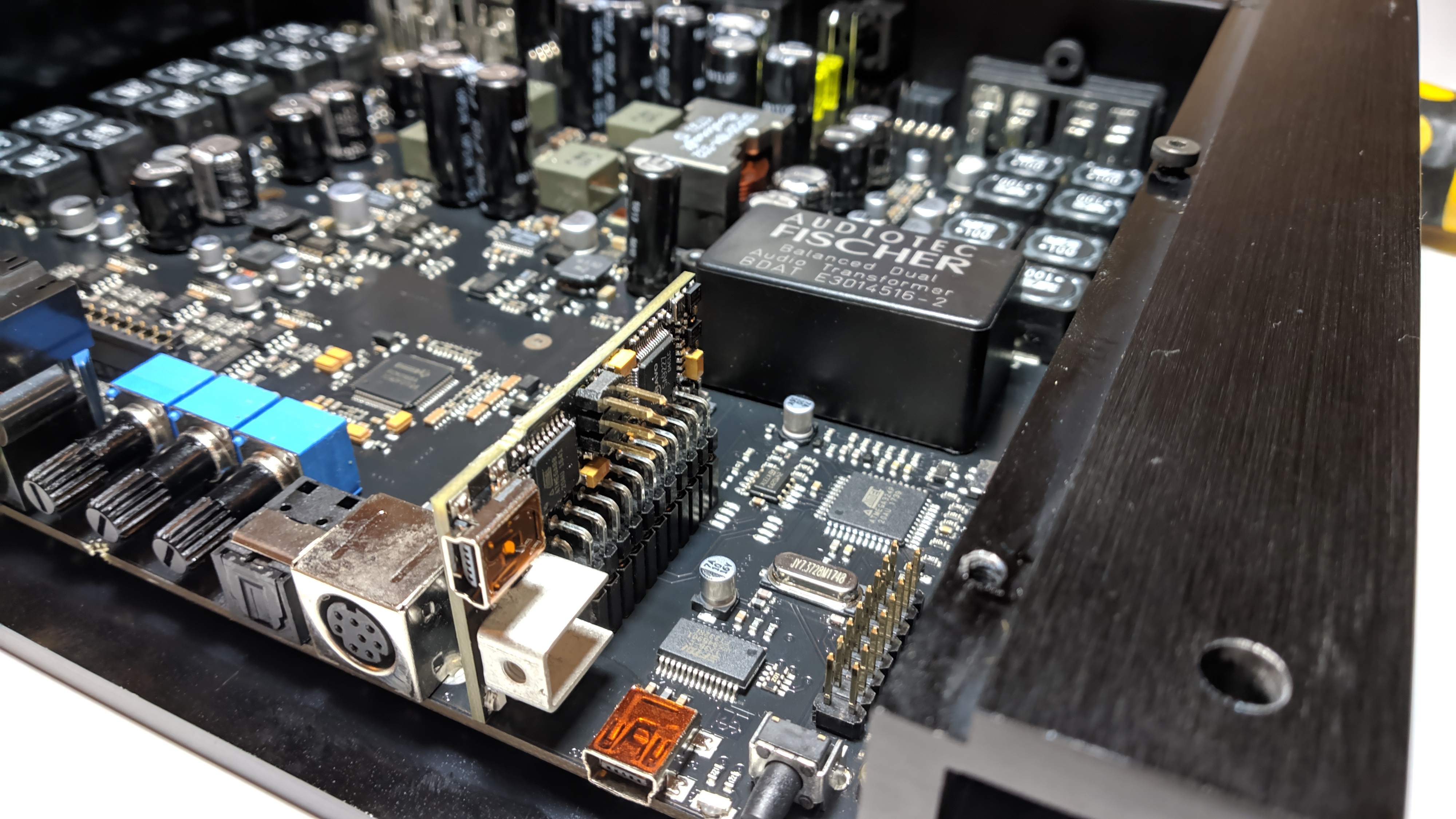

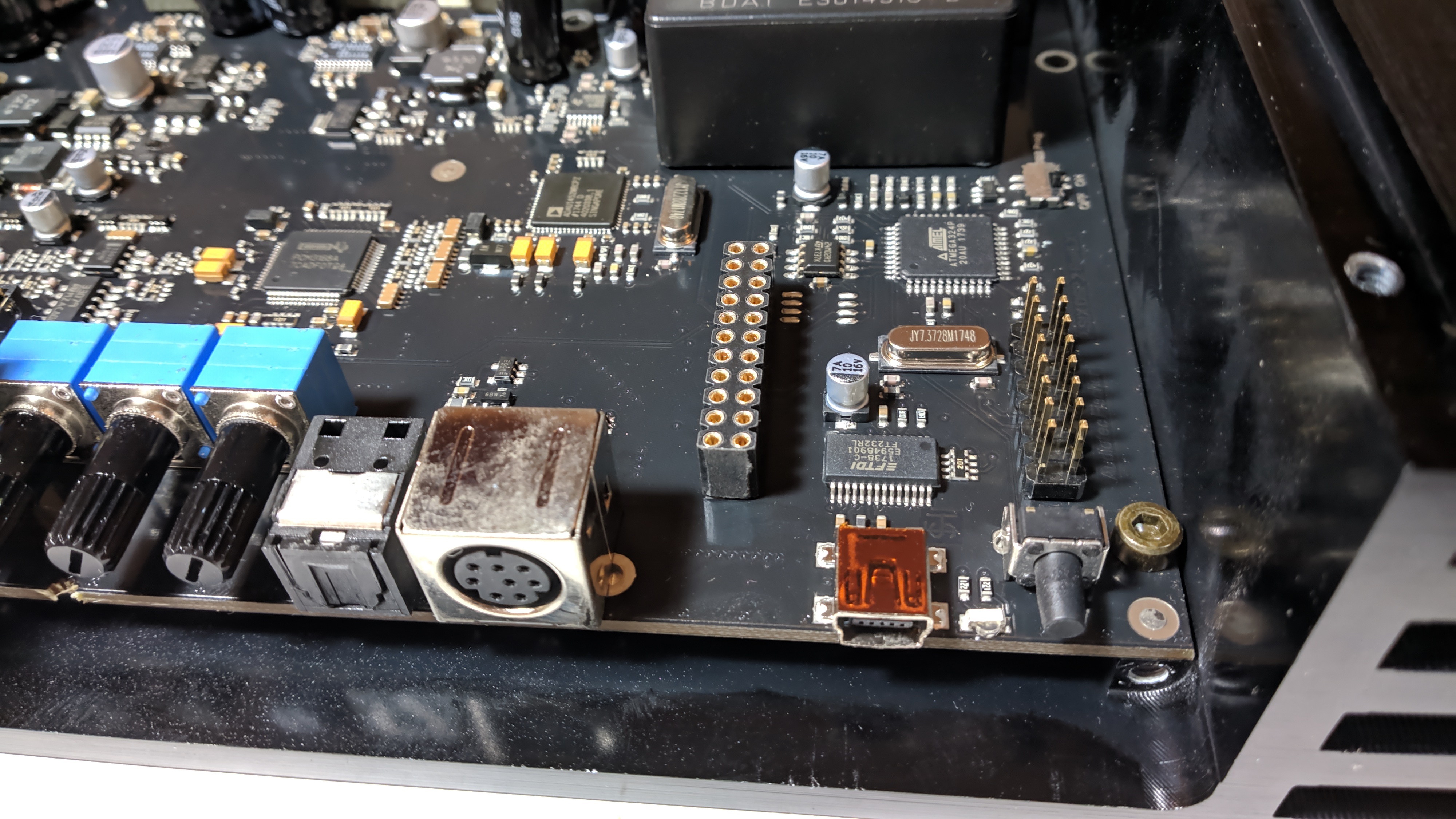

Questo lo slot predisposto per ospitare il modulo di espansione HEC

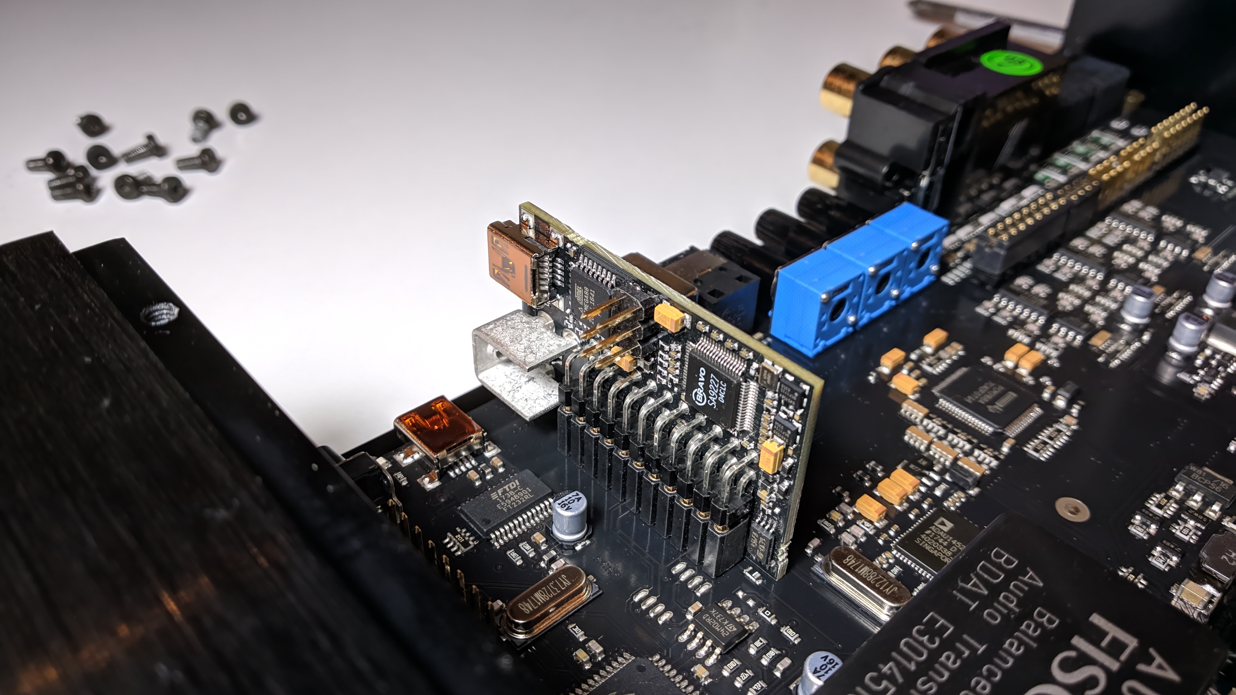

Modulo montato
Ecco l'unica differenza che compare a lavoro concluso
Il macello che avevo sul tappetino prima di rimontare tutto...

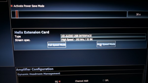

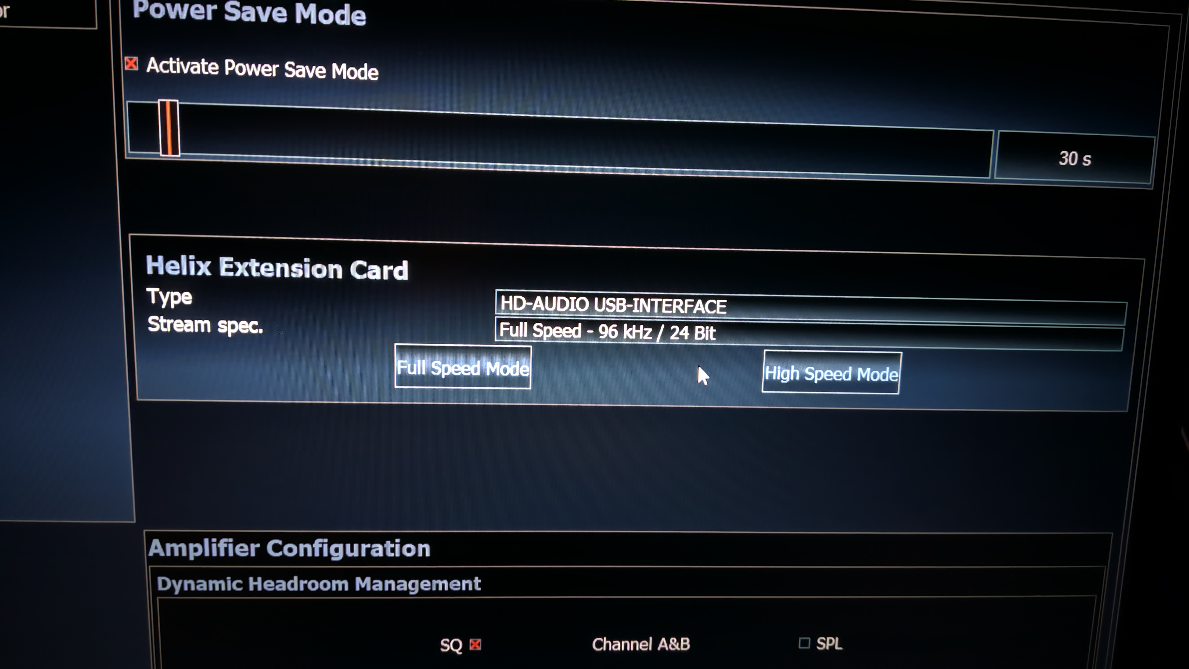

Di seguito test funzionali delle due modalità operative:
Full Speed: in questa modalità che potremmo chiamare anche Legacy o Compatible il massimo bit rate è 96Kz 24bit per molti device non è necessaria l'installazione di alcun driver
High Speed: in questa modalità ci si può spingere fino a 192khz 32bit per sistemi operativi X86 sono richiesti driver
La cosa incredibile e indubbiamente anni luce da altri contesti è che, in base alla traccia che riproducevo, il modulo USB riconfigura i suoi oscillatori di recloking e in real time indica a schermo la frequenza di campionamento che sta processando.

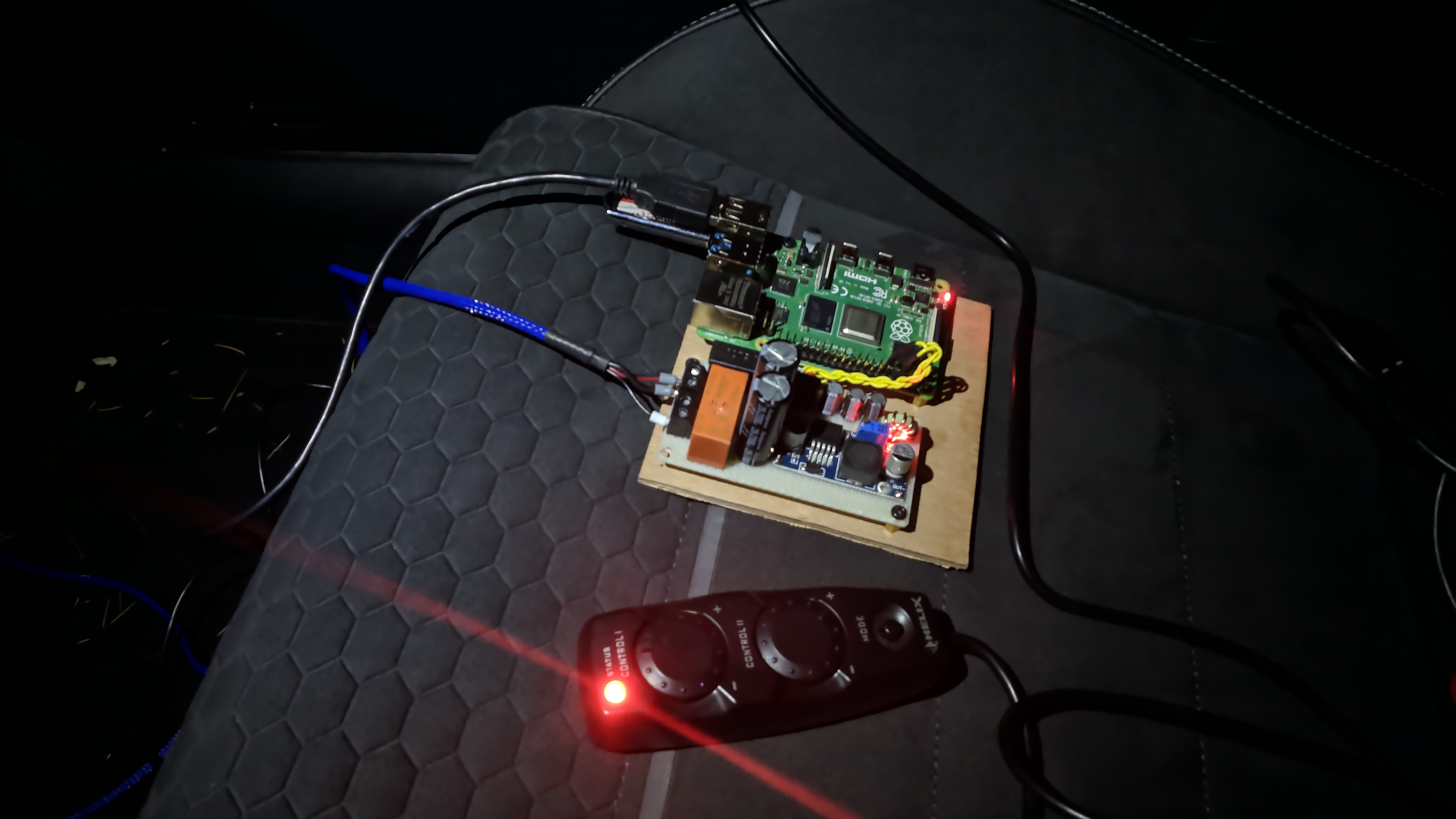

Questo invece piccolo spoiler del prossimo argomento...

Questa è una ganzata.... prezzo del modulo USB?
Messaggi: 3063
Re: Impianto Audio Golf 7.5
#172
Mi pare 130€... Non proprio economico ma considerando come suona non tornerei indietro per nessun motivo...

Ma... quell'ossidazione sul blocchetto del mini-din? :slow:
Messaggi: 3063
#174
Dude ha scritto: 4 set 2020, 20:35 Ma... quell'ossidazione sul blocchetto del mini-din? :slow:
Dicesi polvere, e poi i connettori schermati sono nichelati e tendono ad ossidare... Avevo anche dato una pulita al cabinet prima delle foto... Maaaaa 😅

@The_Bis sapresti dire tre tra l'igresso usb ed il coax quale e' meglio e sotto quali aspetti? Il Pro MKII che ho, mi e' stato dato con il modulo Usb gia' installato, ma pensavo comunque di entrare in coax.
Messaggi: 3063
#176
mark3004 ha scritto: 5 set 2020, 1:19 @The_Bis sapresti dire tre tra l'igresso usb ed il coax quale e' meglio e sotto quali aspetti? Il Pro MKII che ho, mi e' stato dato con il modulo Usb gia' installato, ma pensavo comunque di entrare in coax.
La risposta migliore che posso darti è: "ci becchiamo a bere una birra che ne parliamo!"
Come al solito non c'è un vero/falso in senso assoluto.
Possiamo riassumero dicendo che tutto dipende da che sorgente userai.
Se lavori Spdif Elettrico è il dispositivo sorgente che deve garantirti l'affidabilità del Clock. In questo contesto tutta la "responsabilità" della qualità della riproduzione ricade sulla sorgente.
Se lavori in direct Usb il recloking viene fatto dal modulo Hec percui (come ho scelto di fare io) mi sono concentrato su qualcosa di valido e facilmente integrabile in auto che mi desse il massimo della versatilità.
Aggiungo che nel mio caso l'Spdif elettrico non c'è per cui avrei dovuto accettare il compromesso del Toslink con i suoi noti limiti.
Ultimo ma non trascurabile, a fronte dell'investimento del modulo Hec, ho potuto contenere e di molto l'investimento sulla sorgente alternativa.

Grazie della spiegazione, anche se sintetica, perche' immagino il discorso e' ampio, ho capito il succo del dicorso! :yes:

Al momento lavoro per progetti di altre auto... Hahahaha... E sto evolvendo l'integrazione di Volumio anche su AndoridAuto... (Questa è estrema...)
Se accetti il fatto che i miei sono parecchio "slegati" visto che sono stati pilotati voracemente per qualche anno dal PSix te li misuro al volo.
Fammi sapere ;)
