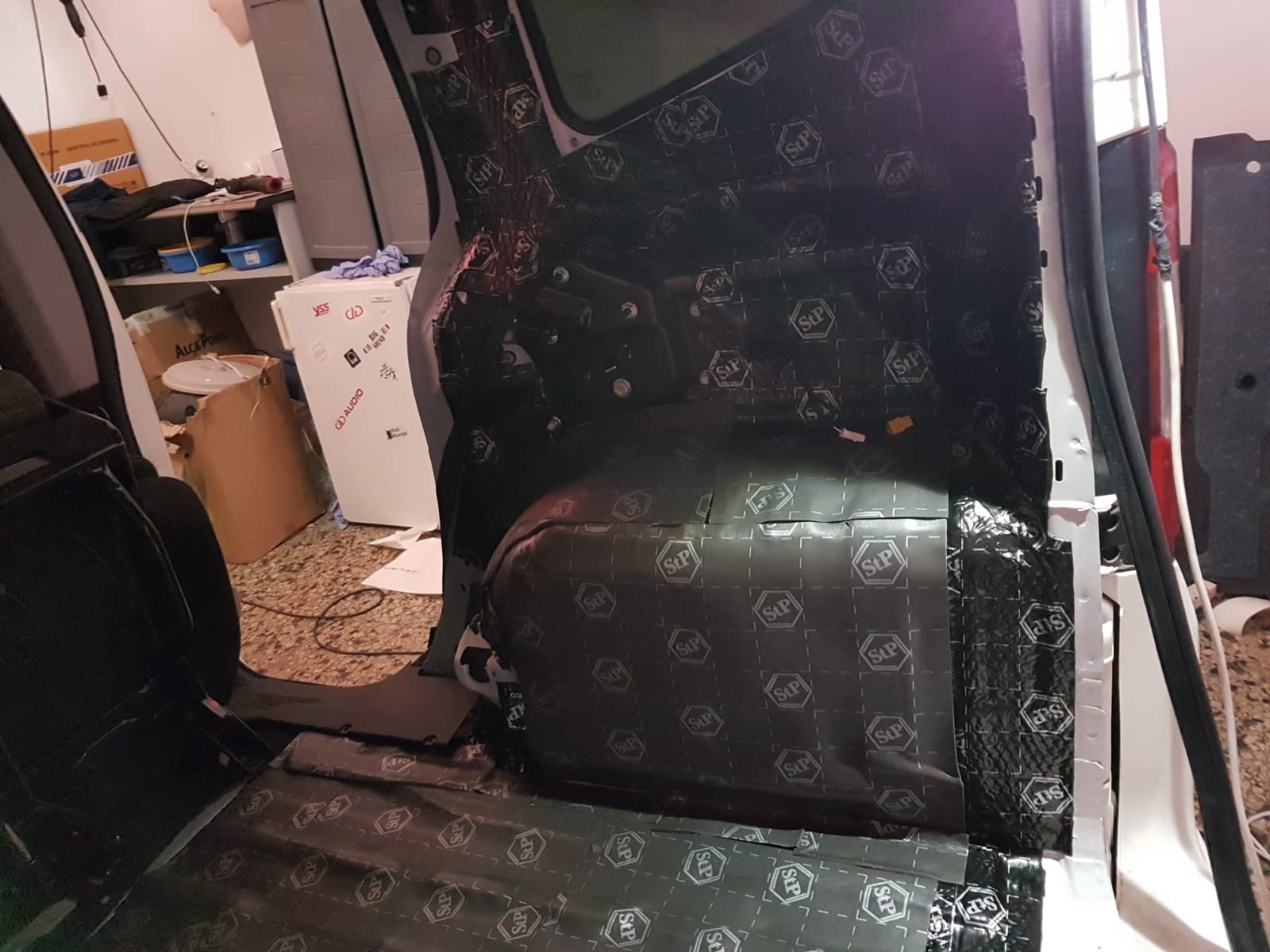

Ho deciso di inziare questo lavoraccio, perchè è davvero una bella rottura di maroni, poichè ho sempre trattato le mie vetture ma non integralmente. I costi sono alti, non proibitivi, ma ci sono, inutile negarlo.
Volevo togliermi lo sfizio e devo dire che sulla In-Qubina la resa ha superato le più rosee previsioni. Su una Fiat non sentire quasi più rumoracci, vibrazioni, scricchiolii, stridii provenire da tergo è impagabile, non ha prezzo.

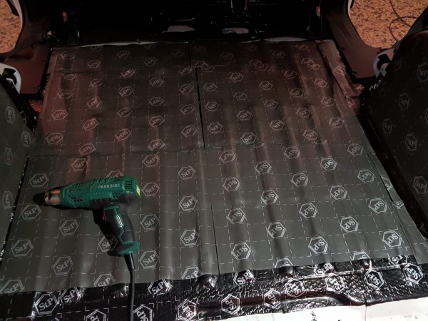

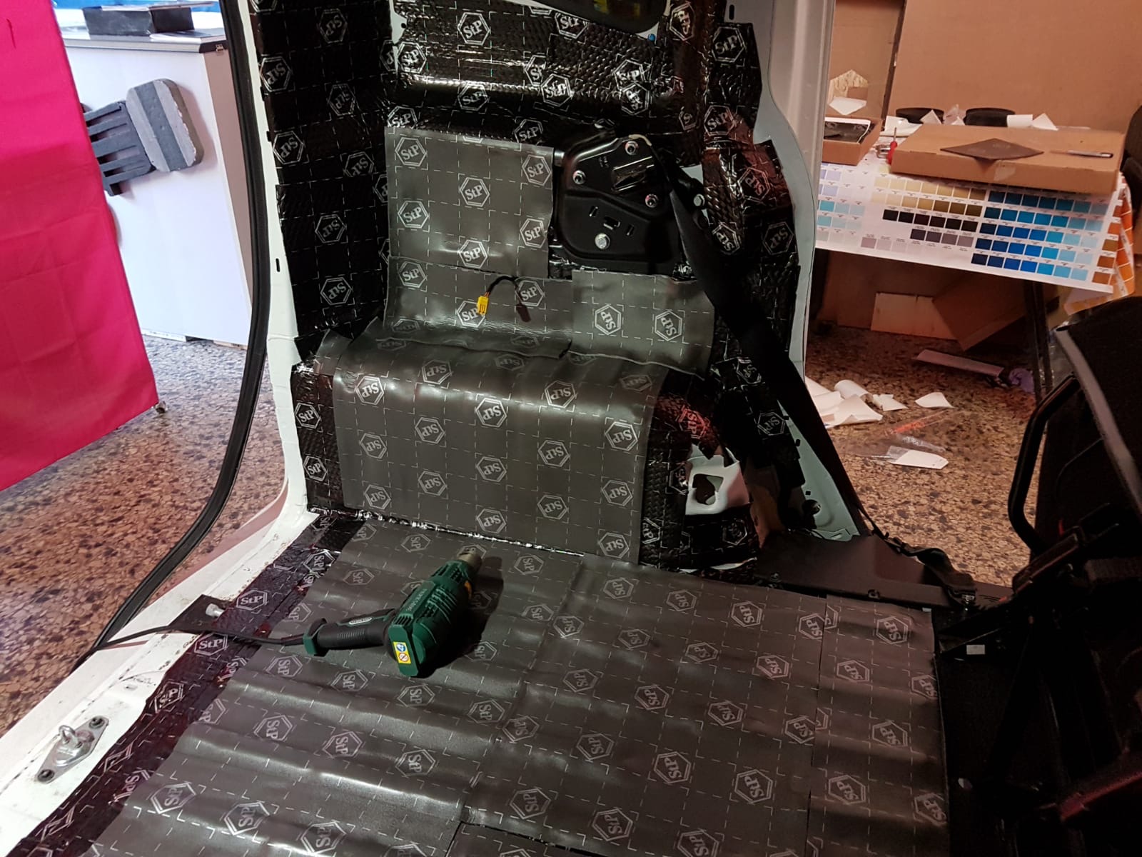

Chiedo venia ma riesco solo ora a postare qualche foto sul lavoro di insonorizazione del posteriore. Massimo è riuscito a posizionare anche lo strato supplementare di Stp Splen 04, e credo che il risultato complessivo che mi ha sorpreso dipenda anche da questo materiale espanso a cellula chiusa.

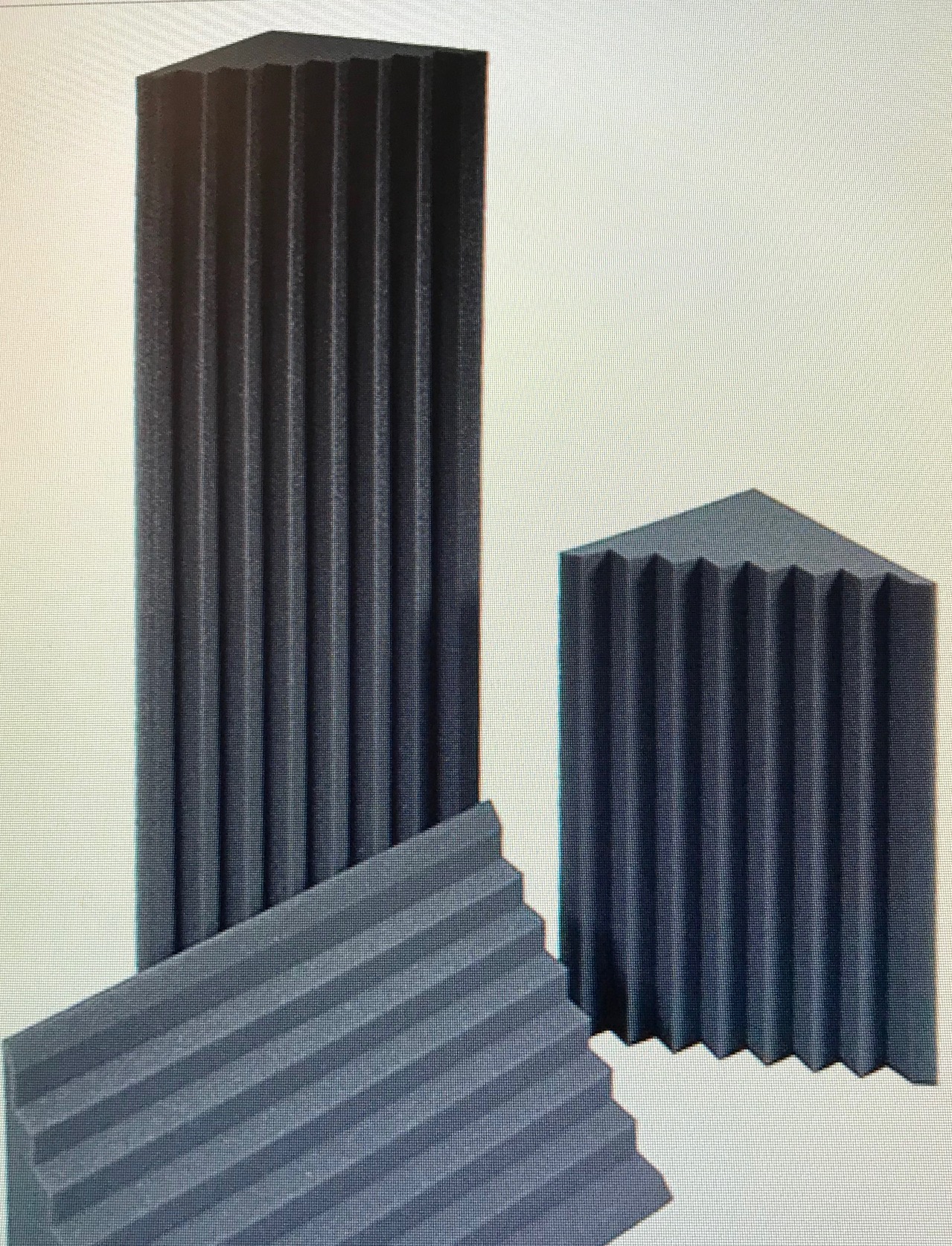

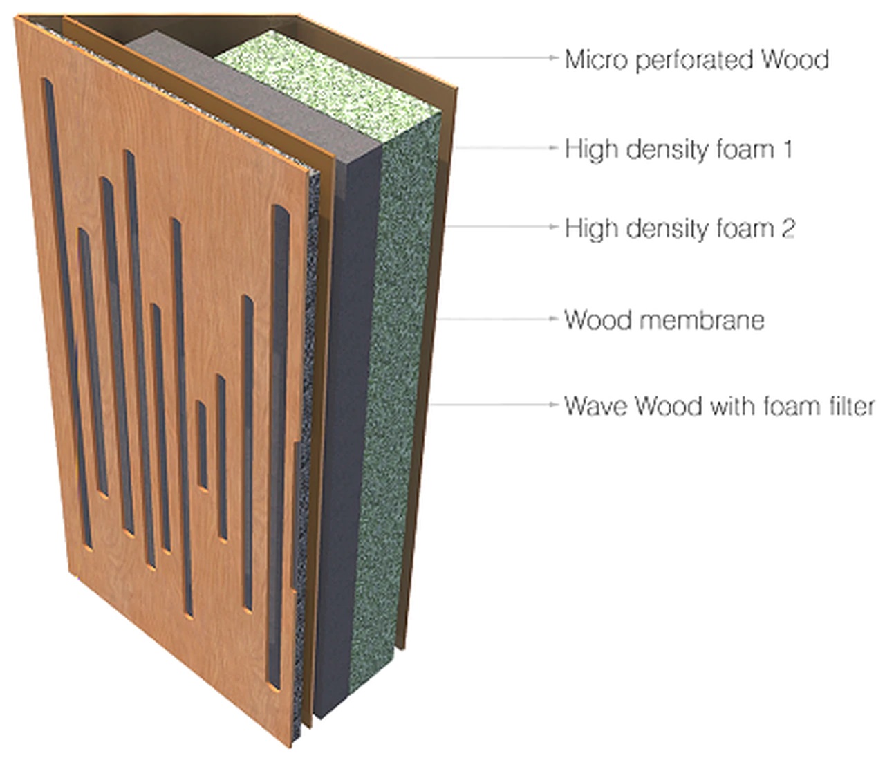

Esagero, ma dovresti vedere se riesci a trasformare in basstrap i rivestimenti dei "montanti" posteriori. Fantascienza pura
Bass trap!!! Mitico!!!Esagero, ma dovresti vedere se riesci a trasformare in basstrap i rivestimenti dei "montanti" posteriori. Fantascienza pura

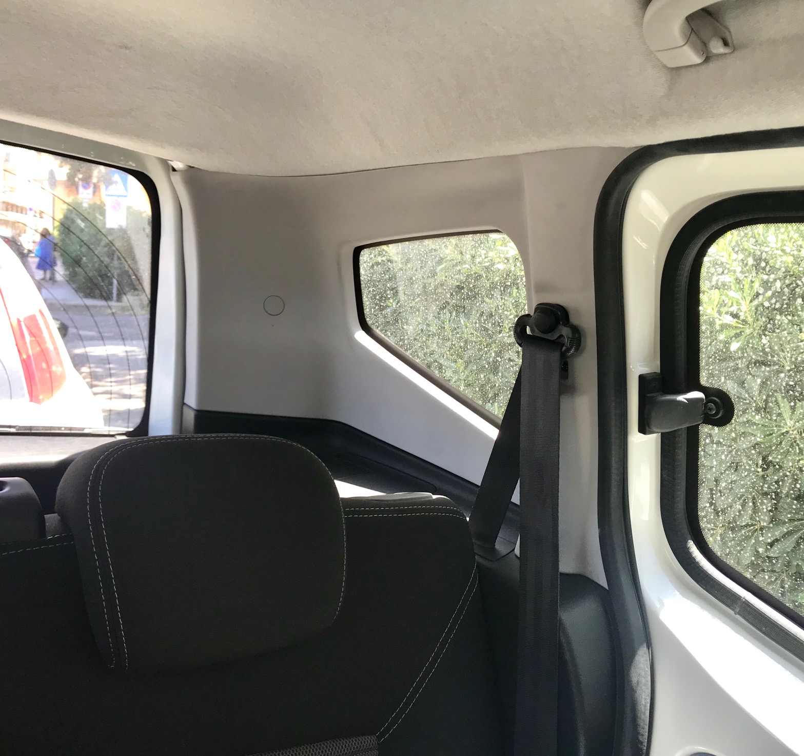

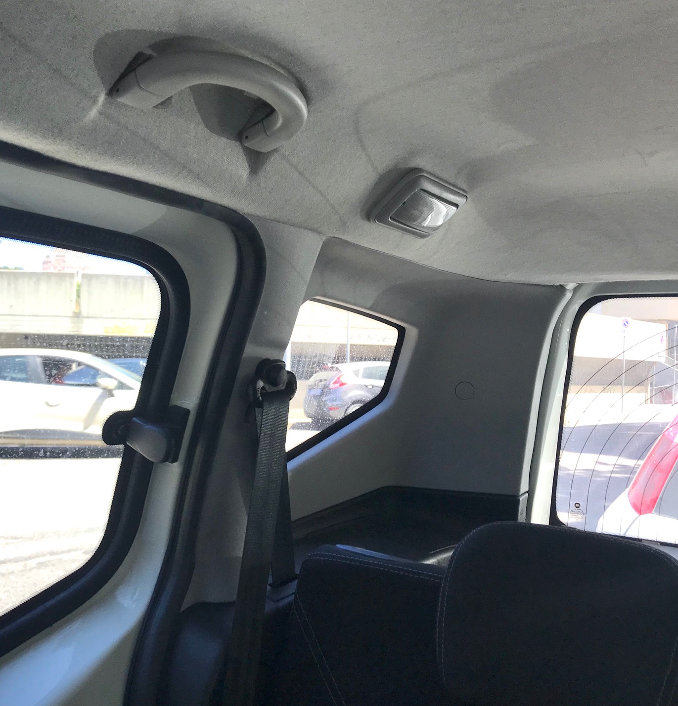

Osservando gli angoli posteriori alti della In-Qubo ho pensato a cosa a ha scritto The-Bis, e allora potrebbero inserirsi queste trappole acustiche per trattare l'interno abitacolo, eh? ; Scherzo!

Scherzi a parte lavorando di fino potresti davvero trasformali in Basstrap anche facendo un lavoro a vista come quello che ti riporto di seguito:
ma in totale onestà stiamo parlando di voli pindalici di dimensione epica... Per le caratteristiche dell'abitacolo assicurarsi dei risultati apprezzabili sarebbe veramente un traguardo difficile da raggiungere.
Per assurdo andrebbero meglio le Basstrap che hai postato in foto... Ma ragazzi che brutte

Mah, con tutti quei vetri secondo me i montanti dietro sono l'ultimo dei problemi...
A parte il portellone le superfici vetrate non sono molto estese. Poi l’alternanza tra superfici assorbenti e riflettenti bisogna sentire come rendono.
