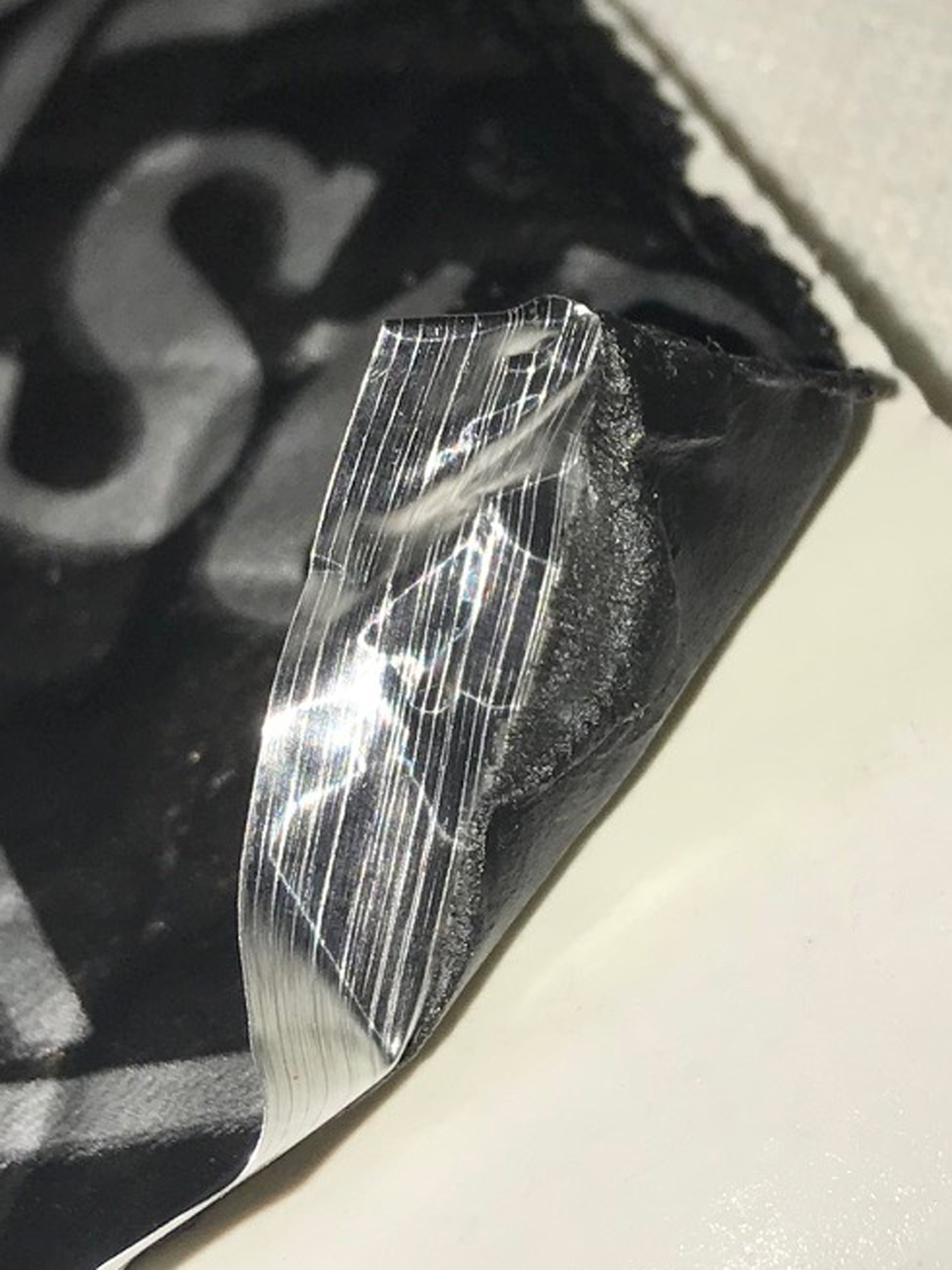

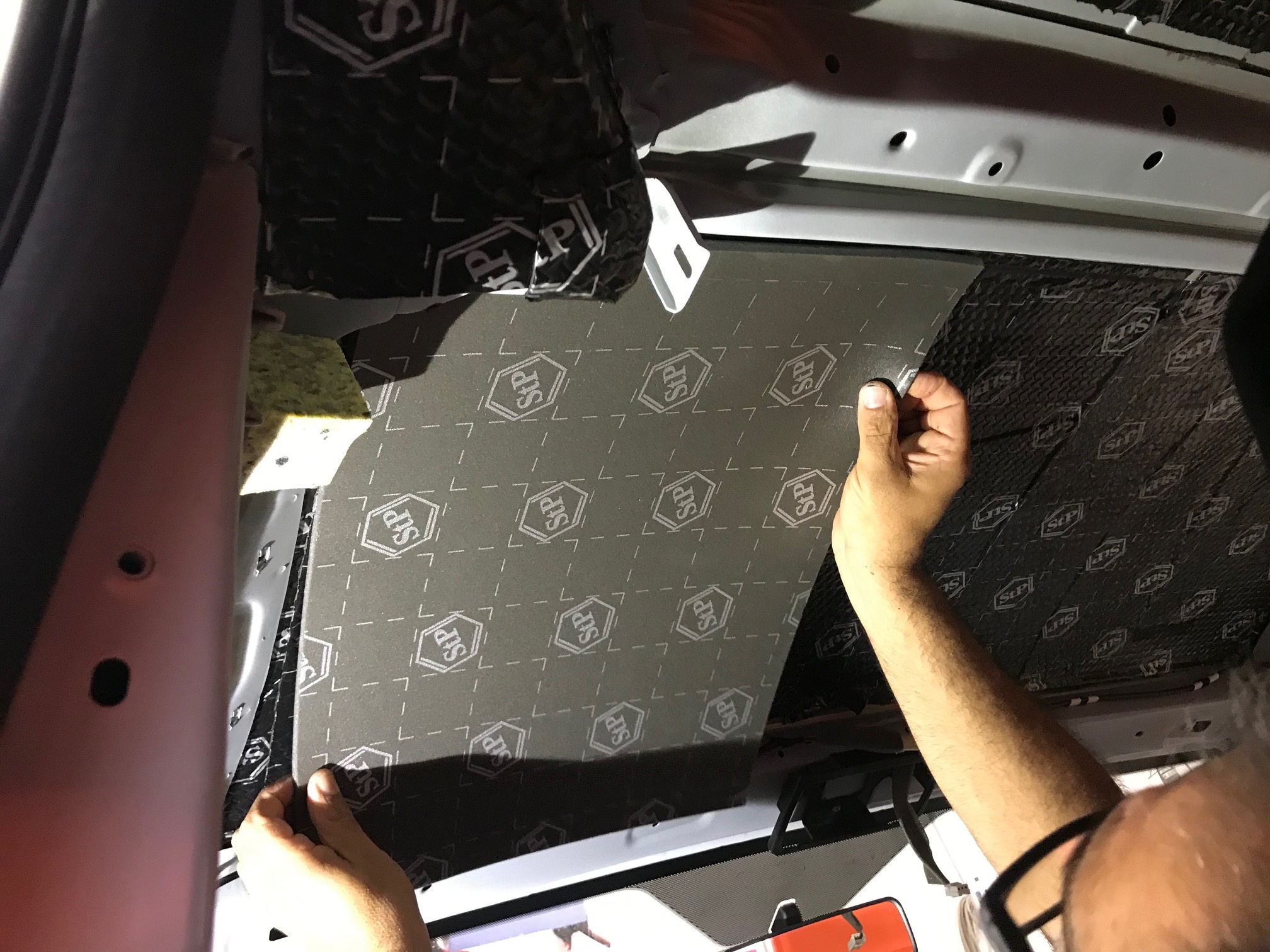

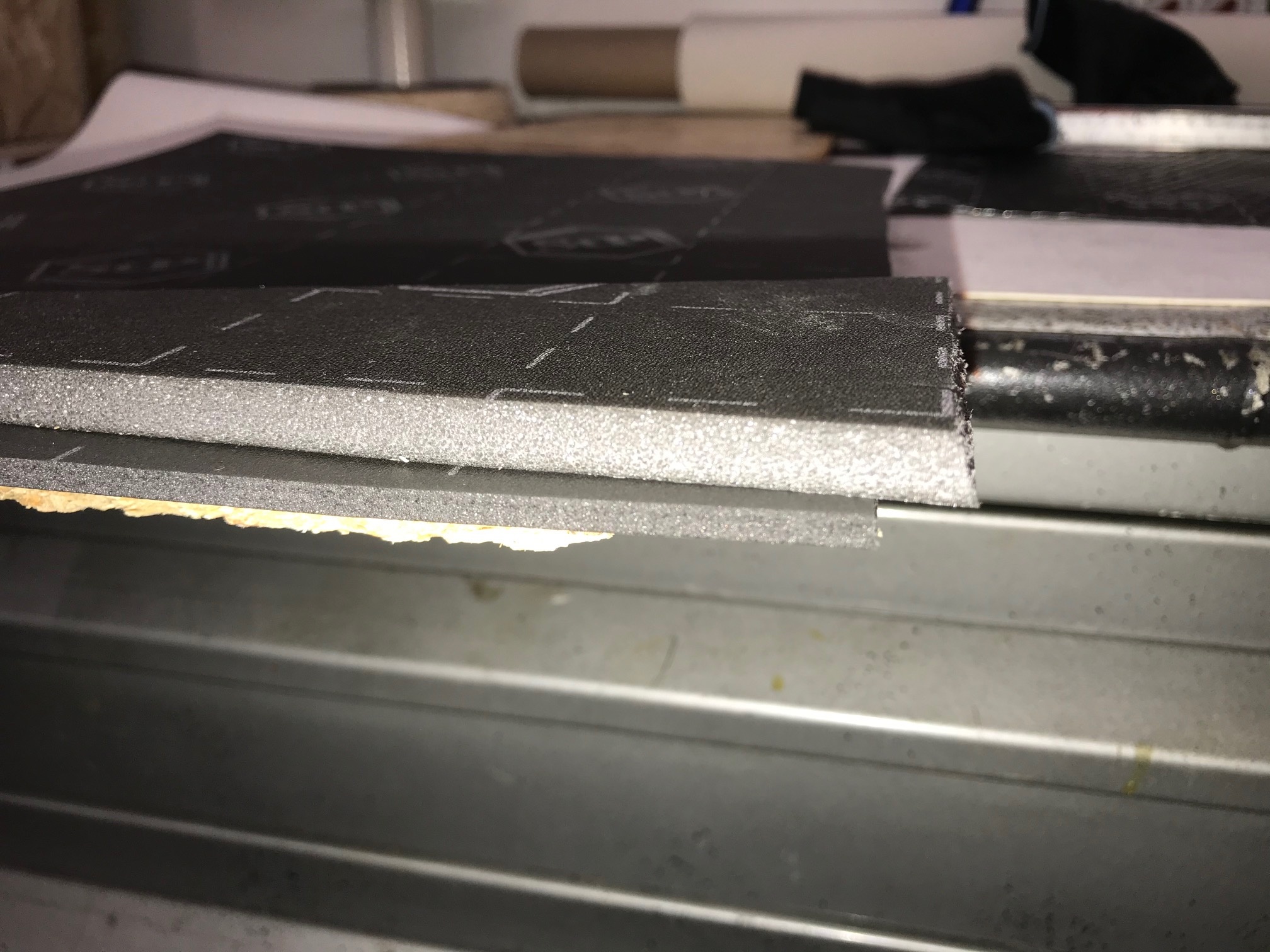

Intanto ecco la foto che indica l'STP SPL 04/08 indicato per l'interno portiera
- Messaggi: 12656
Se ti ha fatto un buon prezzo vai tranquillo, STP insieme a Dynamat è al TOP....

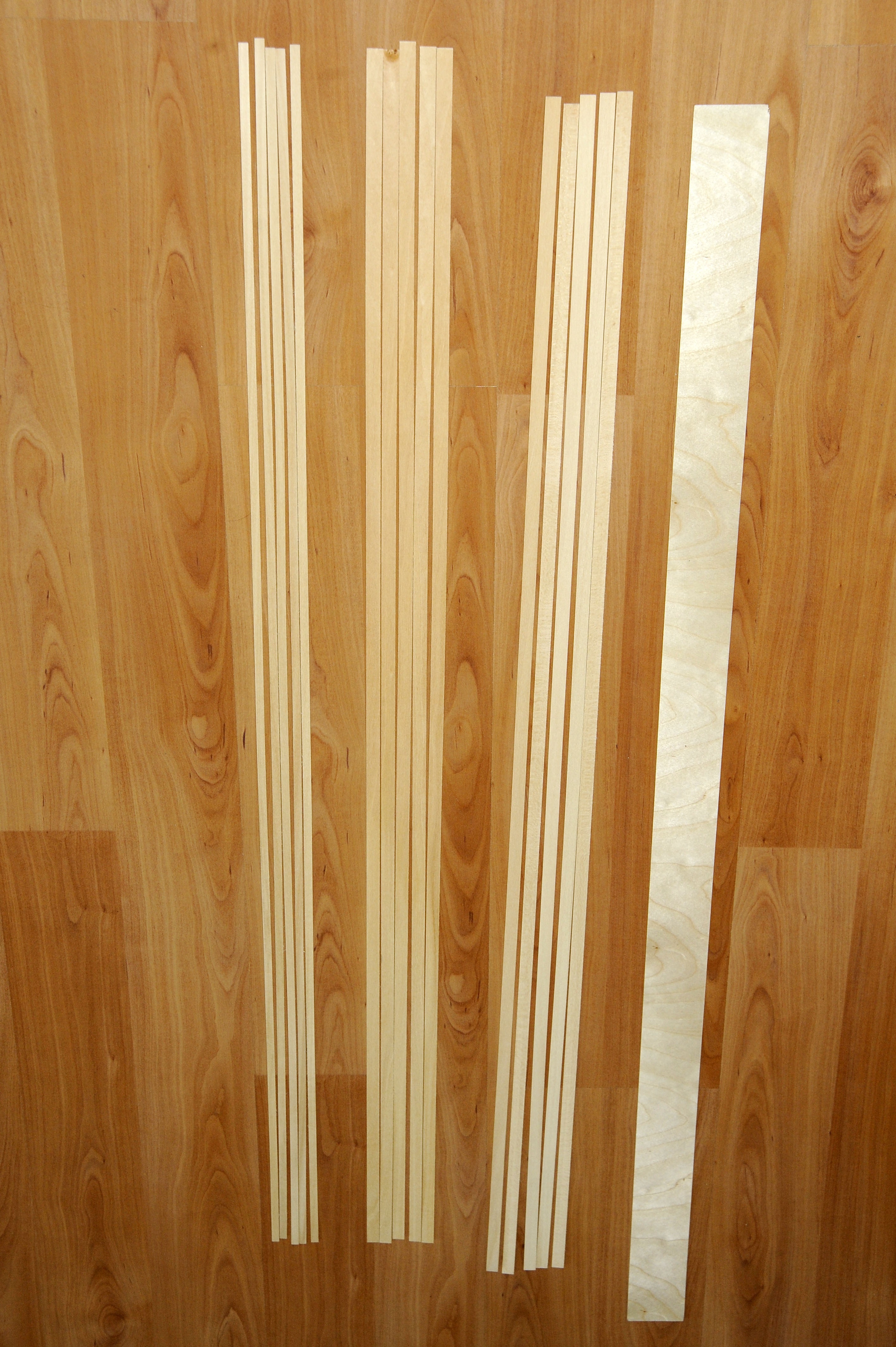

Listelli lignei ultra flessibili, da 1 e da 1,5 mm di spessore, anche in compensato molto robusto e in grado quasi di arrotolarsi su se stesso.
Mi piacerebbe infatti costruire le predisposizioni medio alte a montante in modo speciale, e questo materiale potrebbe essere impiegato magari per strutturare il supporto altoparlanti, un composito legno/resina epossidica, oppure un sandwich che raggiunga l'obiettivo di massima rigidità, sordità. Listelli da intrecciare, o allineare, o sovrapporre a lisca di pesce, ecc ecc

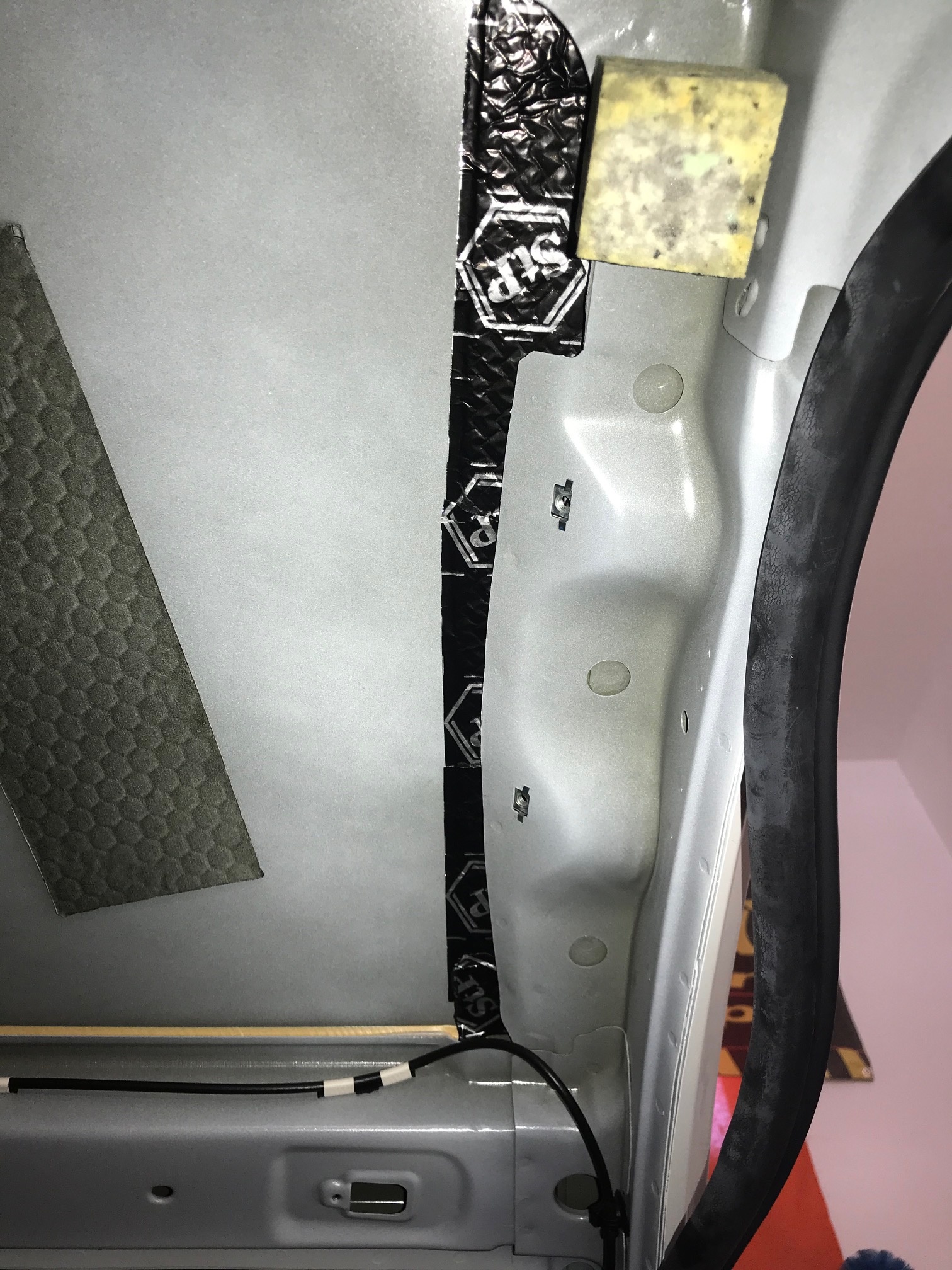

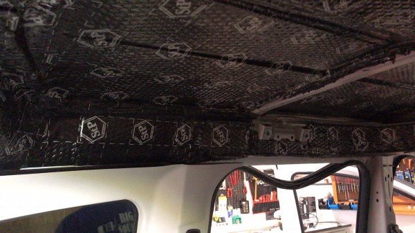

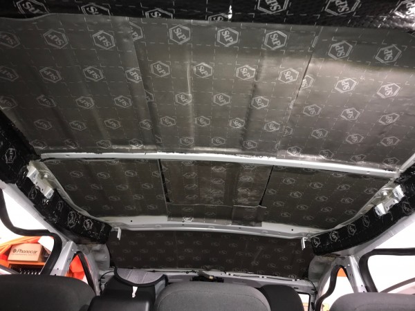

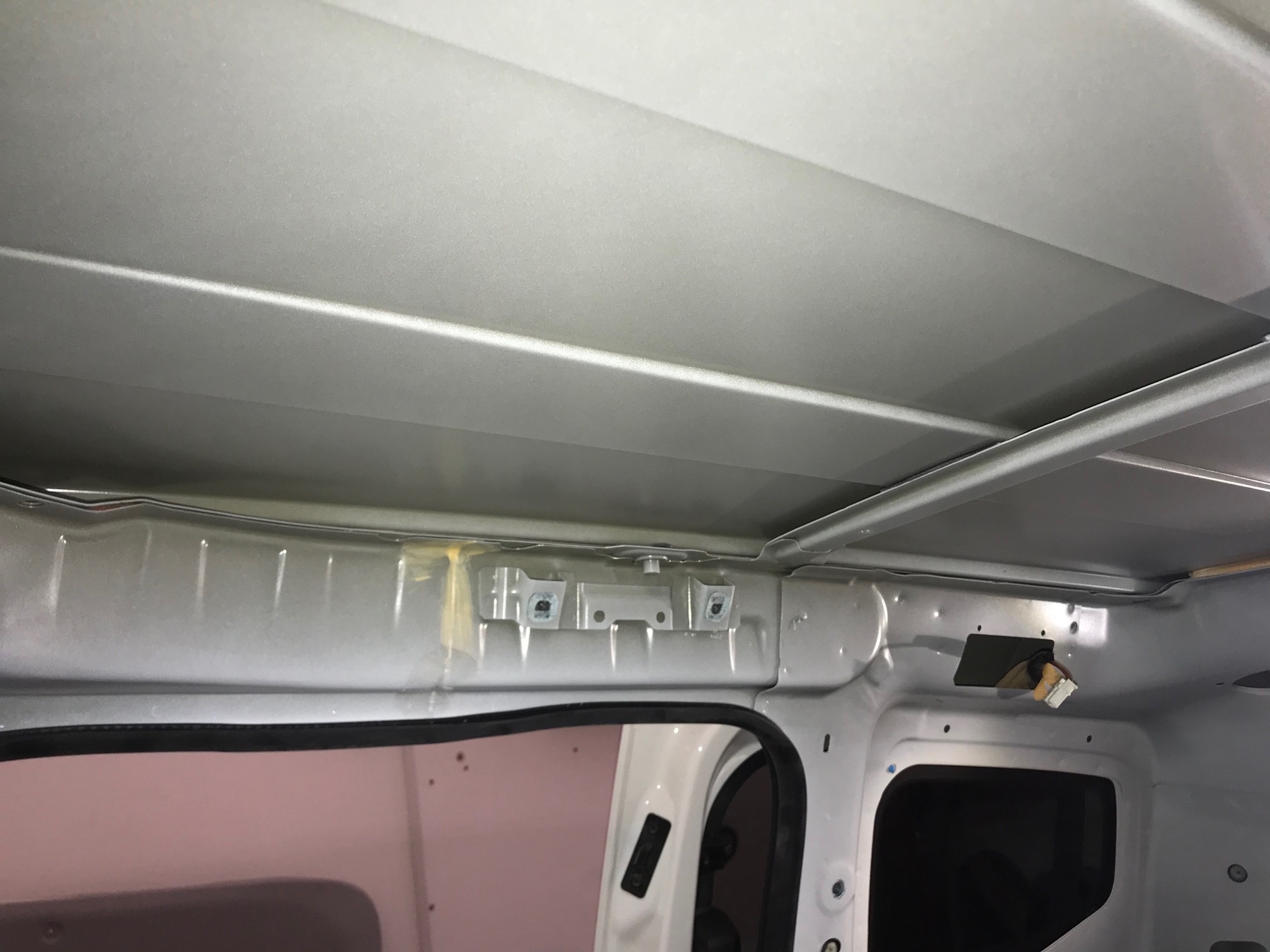

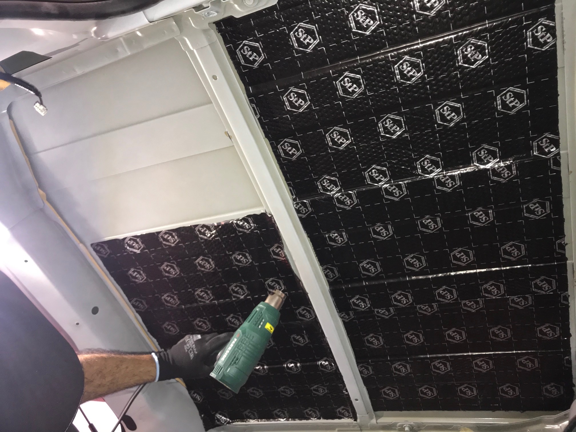

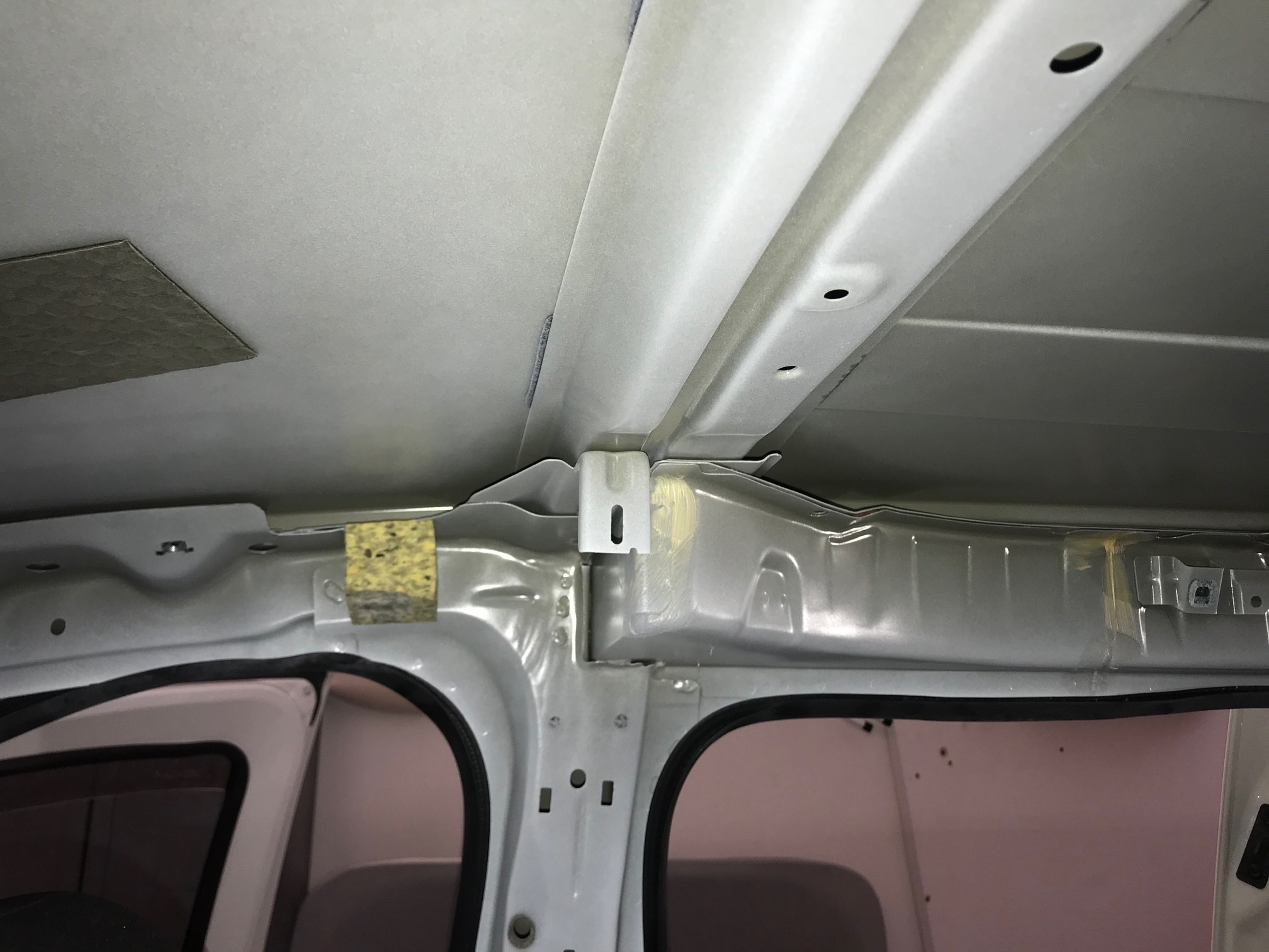

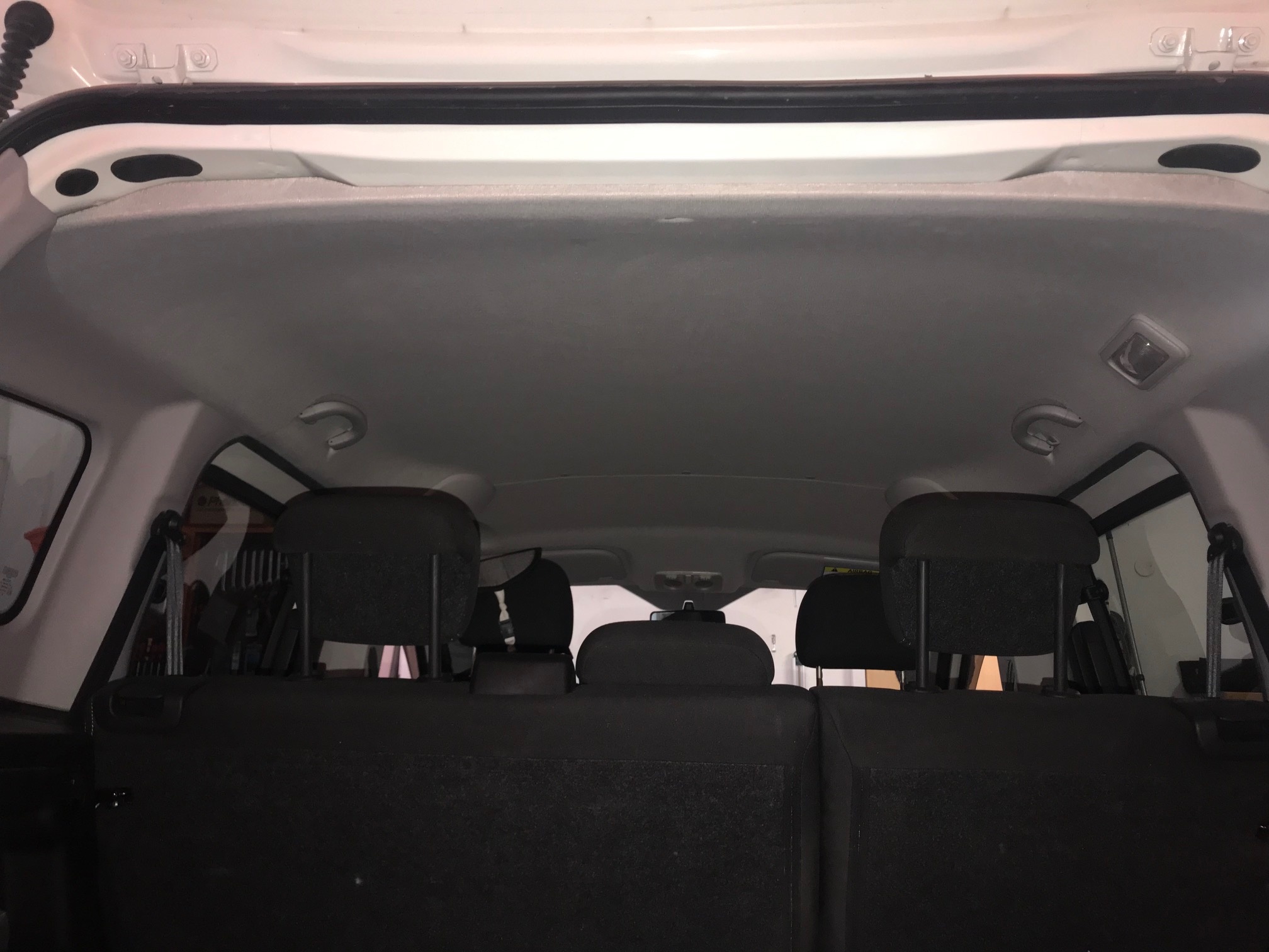

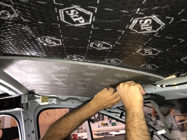

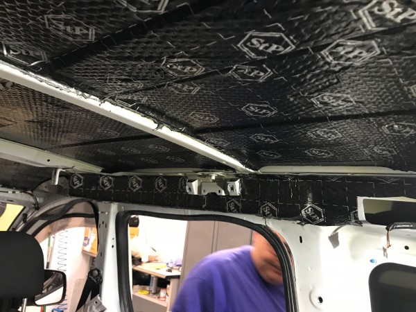

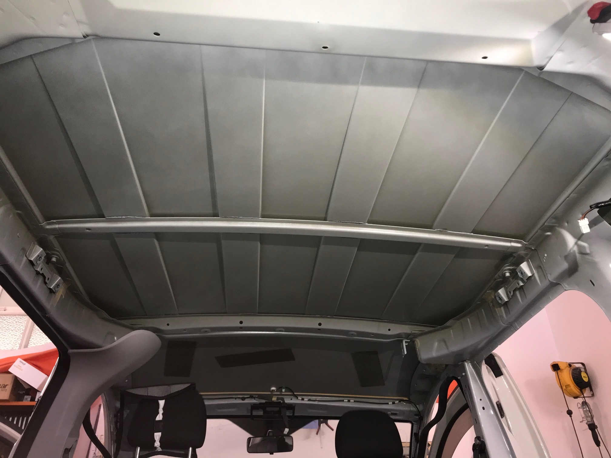

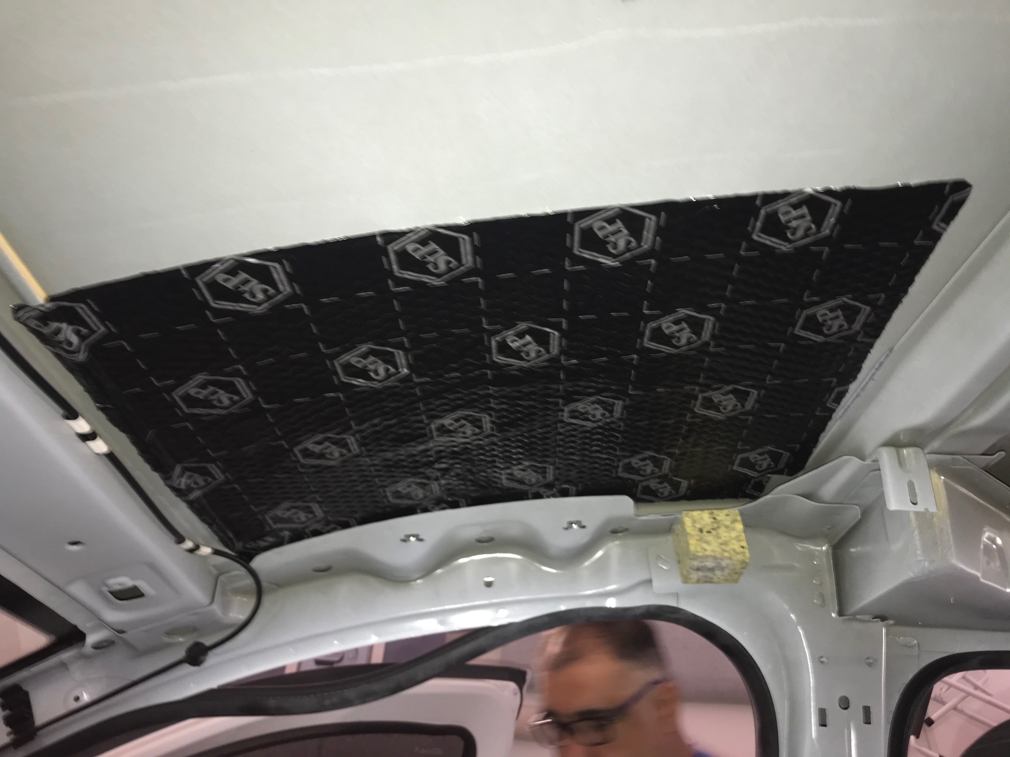

Ieri 30 giugno 2020, finalmente, primo approccio concreto alla mia IN-Qubina.
Trattamento di tutto il cielo effettuato da Massimo, il mio ormai amico installatore di Oristano.
Abilissimo nel rifare cieli di auto che perdono il rivestimento tessile ho pensato che meglio di lui non avrei trovato nessuno.

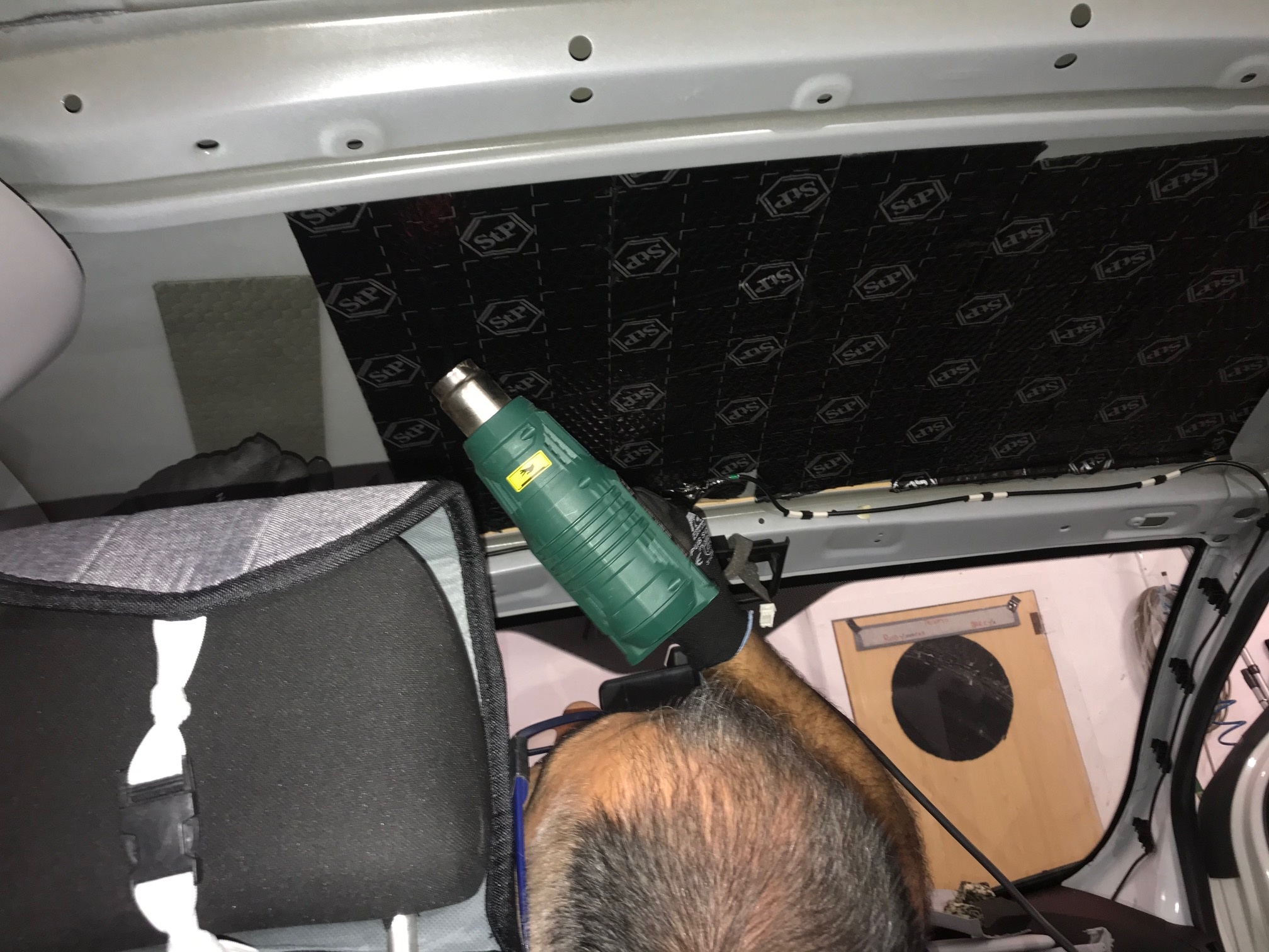

E infatti in poco più di sei piacevolissime ore è stato insonorizzato "pesantemente" l'interno tetto della vettura.
Prima smontaggio dei due tettucci poi pulizia della lamiera, infine stratificazione di STP Silver su tutta la superficie.

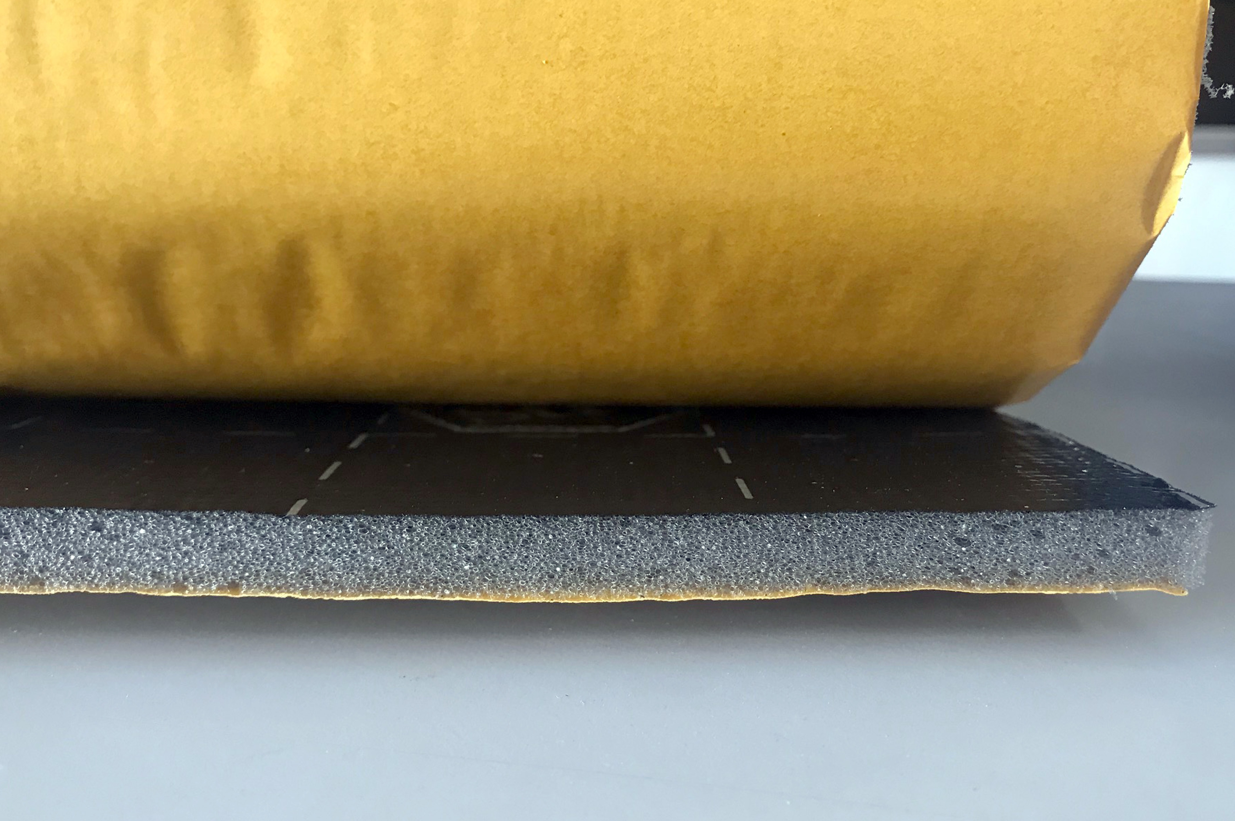

Terminata con applicazione di STP SPLEN 08 su superfici piane, STP SPLEN 0.4 su parti molto curve e rifinitura in alcune zone anguste. Nel dettaglio di un immagine si vedono le differenze di sezione di questi espansi a cellula chiusa.
Sin dalla ripresa della vettura mi sono reso conto in marcia che è aumentato il confort di marcia, e mi immagino al prossimo step, sarà ancora meglio! Sono felicissimo!

Sono stupefatto dalla resa insonorizzante del solo tettuccio. Piano piano mi rendo conto di vari dettagli.
Prendo i salti dei traversi sui ponti, qualche buca sull’asfalto e il rumore di lamiere poco piacevole è divenuto più sordo.
Sotto il profilo isotermico qui oggi c’è un sole battente e una temperatura di quasi 40, tocchi il tettuccio bianco (per fortuna) e lo sentì caldo ma se tocchi il cartonato del tettuccio, prima tiepido (anche mia moglie me lo ha fatto notare a suo tempo) ora è normale, temperatura “fresca” rispetto il metallo esterno. Sicuramente con avanzamento dei lavori si migliorerà il tutto, ulteriormente. Procederò a piccoli passi, a comparti.

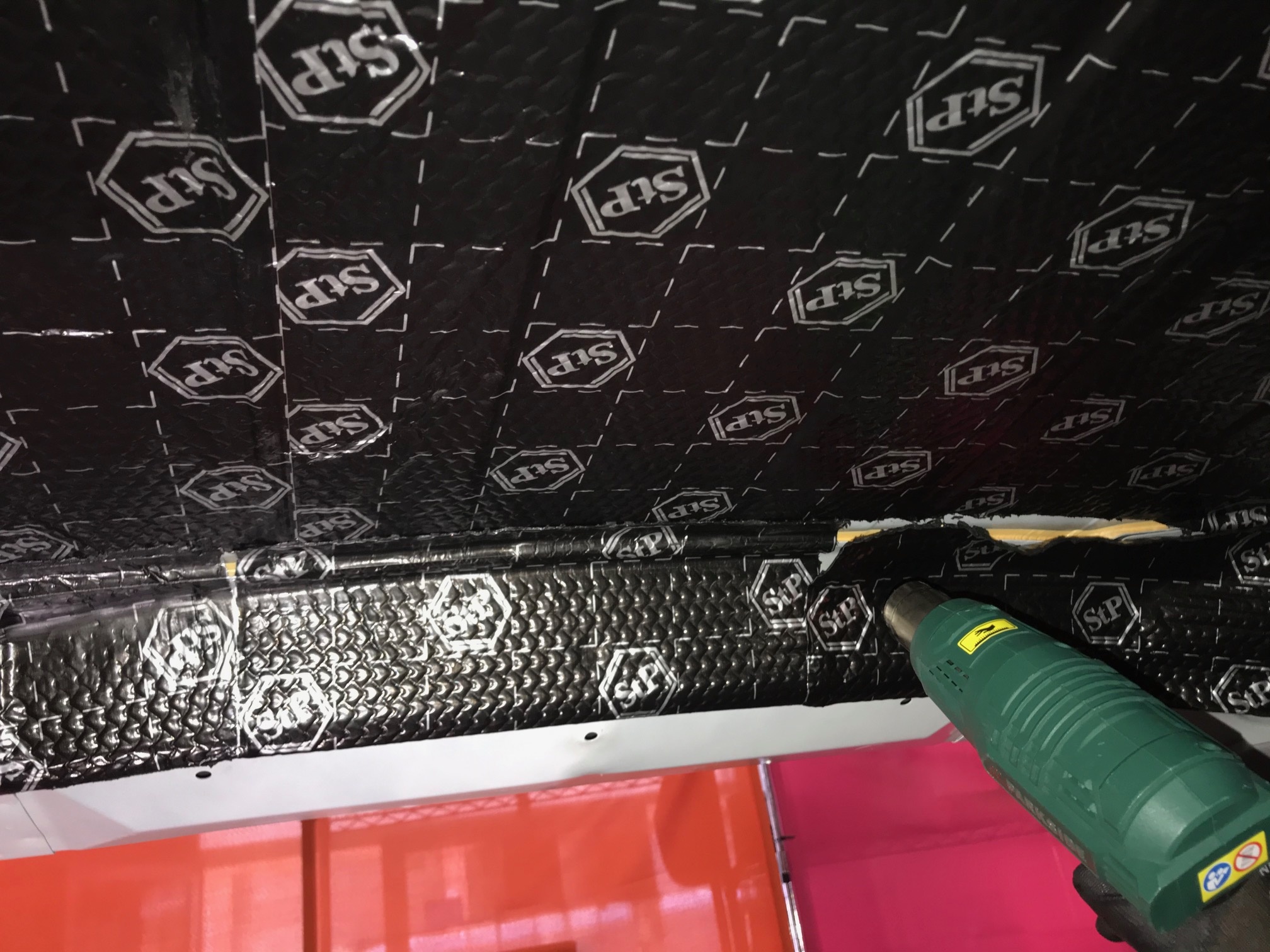

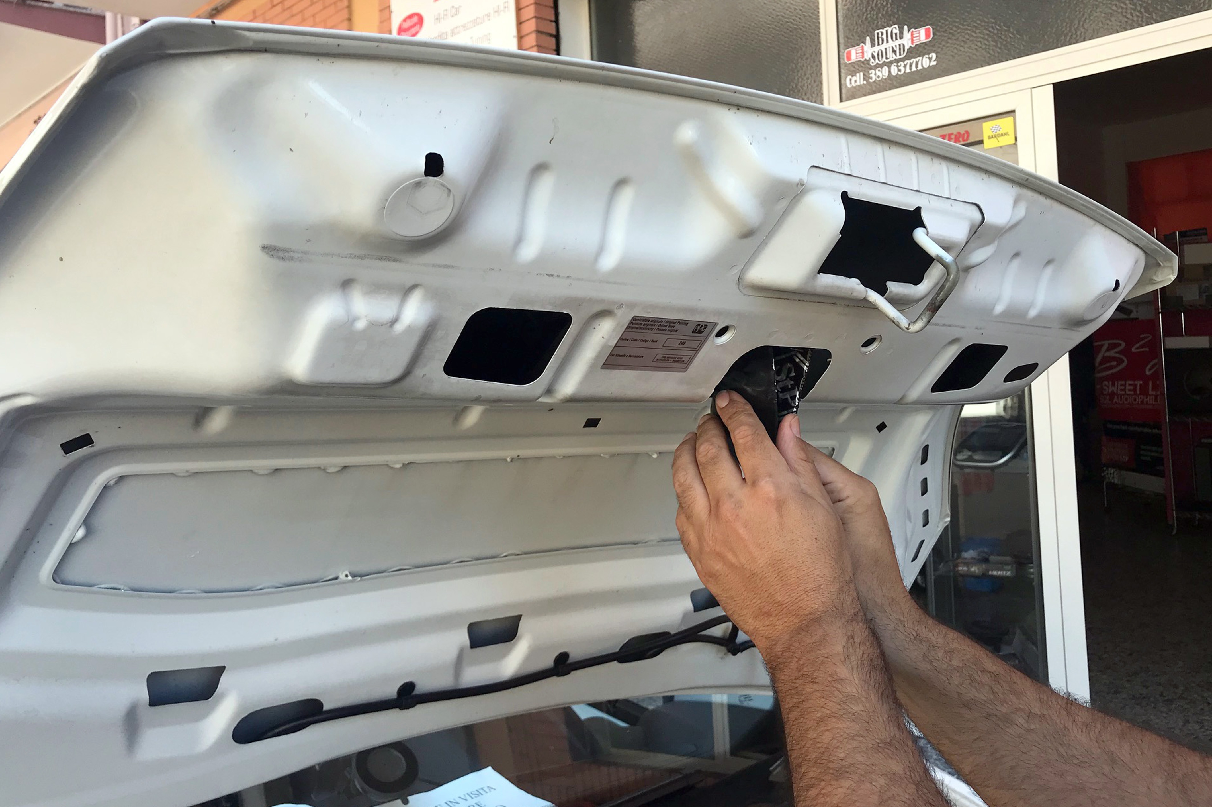

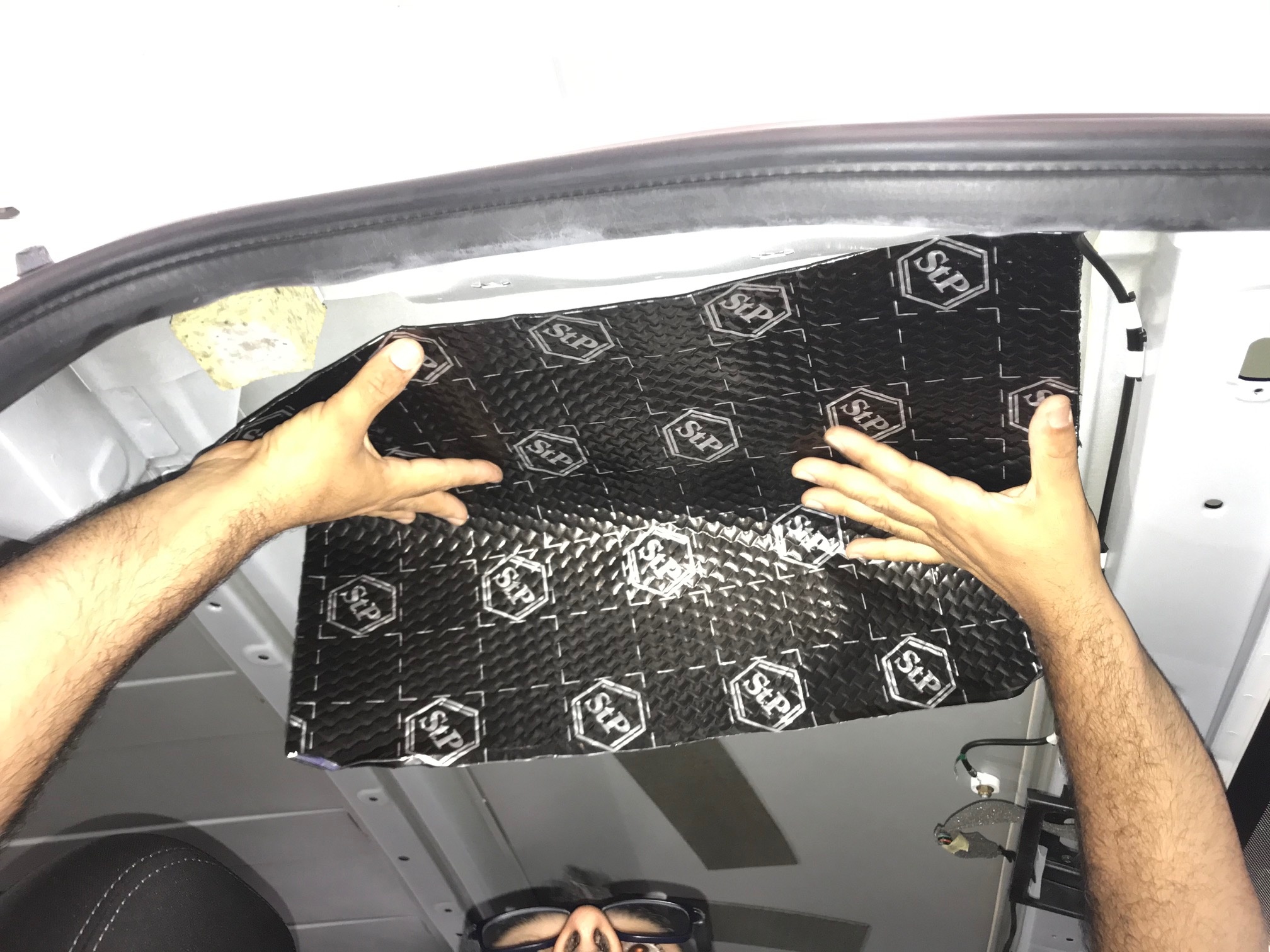

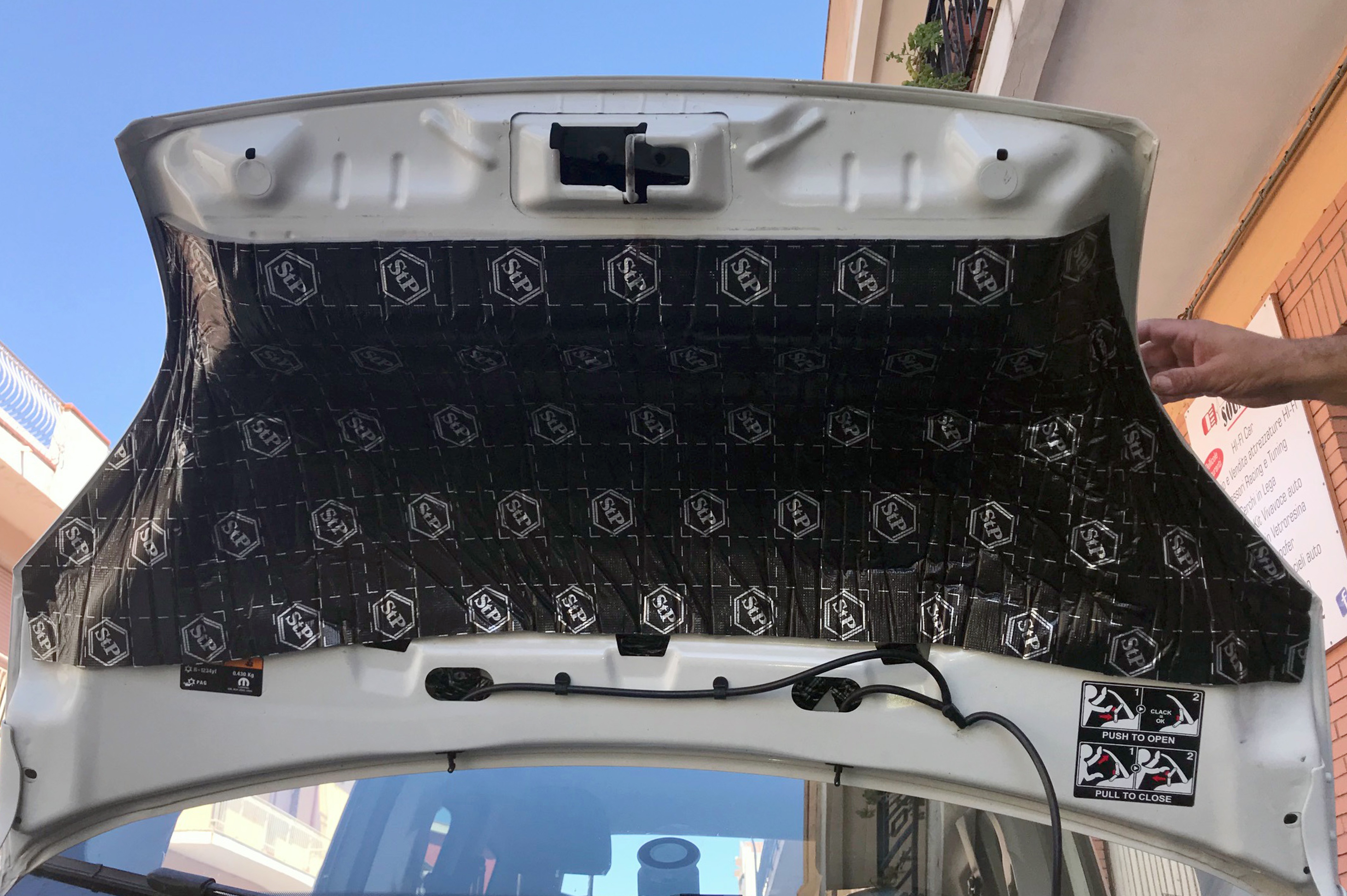

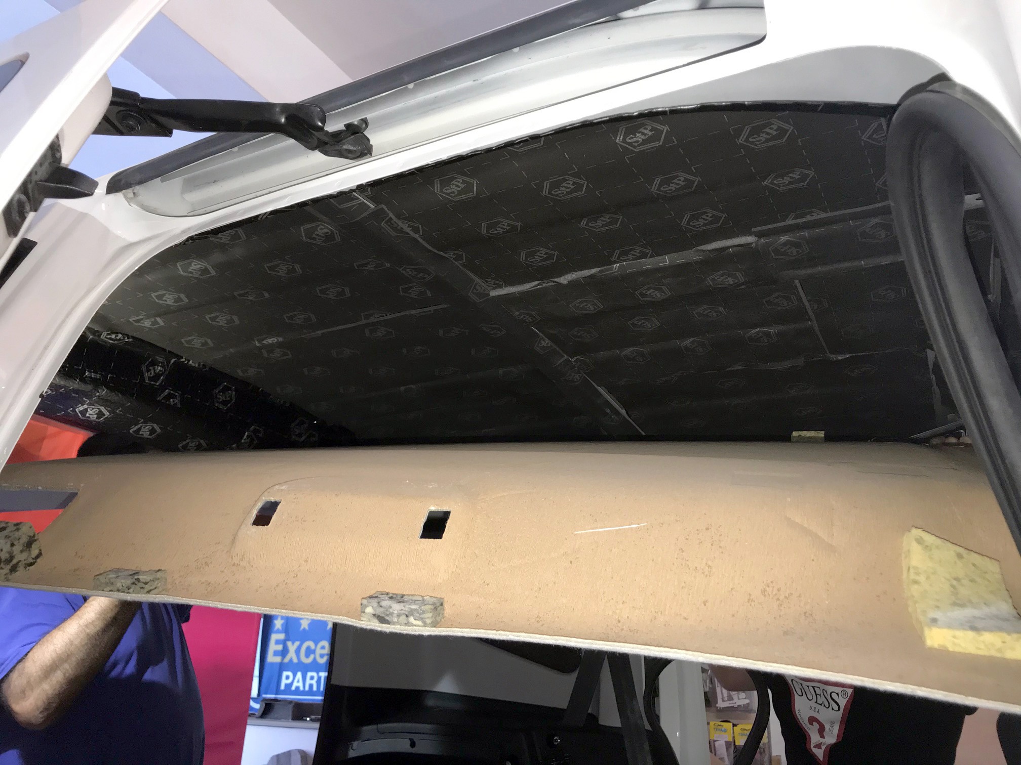

Prossimo passo, forse lunedì, portellone posteriore e fianchetti. Poi sicuramente passaruota, portiere posteriori, tutto il pavimento.
Il bello di questa utilitaria abbastanza spartana è che smontare le plastiche, i sedili, non è difficile, non è un operazione ardua quindi non si perde eccessivo tempo.
Non ho affrontato una spesa eccessiva perché per il mio ampio tetto (circa 120 x 200 cm) ci sono voluti circa 8 pannelli e 1/2 di STP Silver (750 x 500 mm), e circa 6 di STP SPLEN 08 (375 x 500 mm).

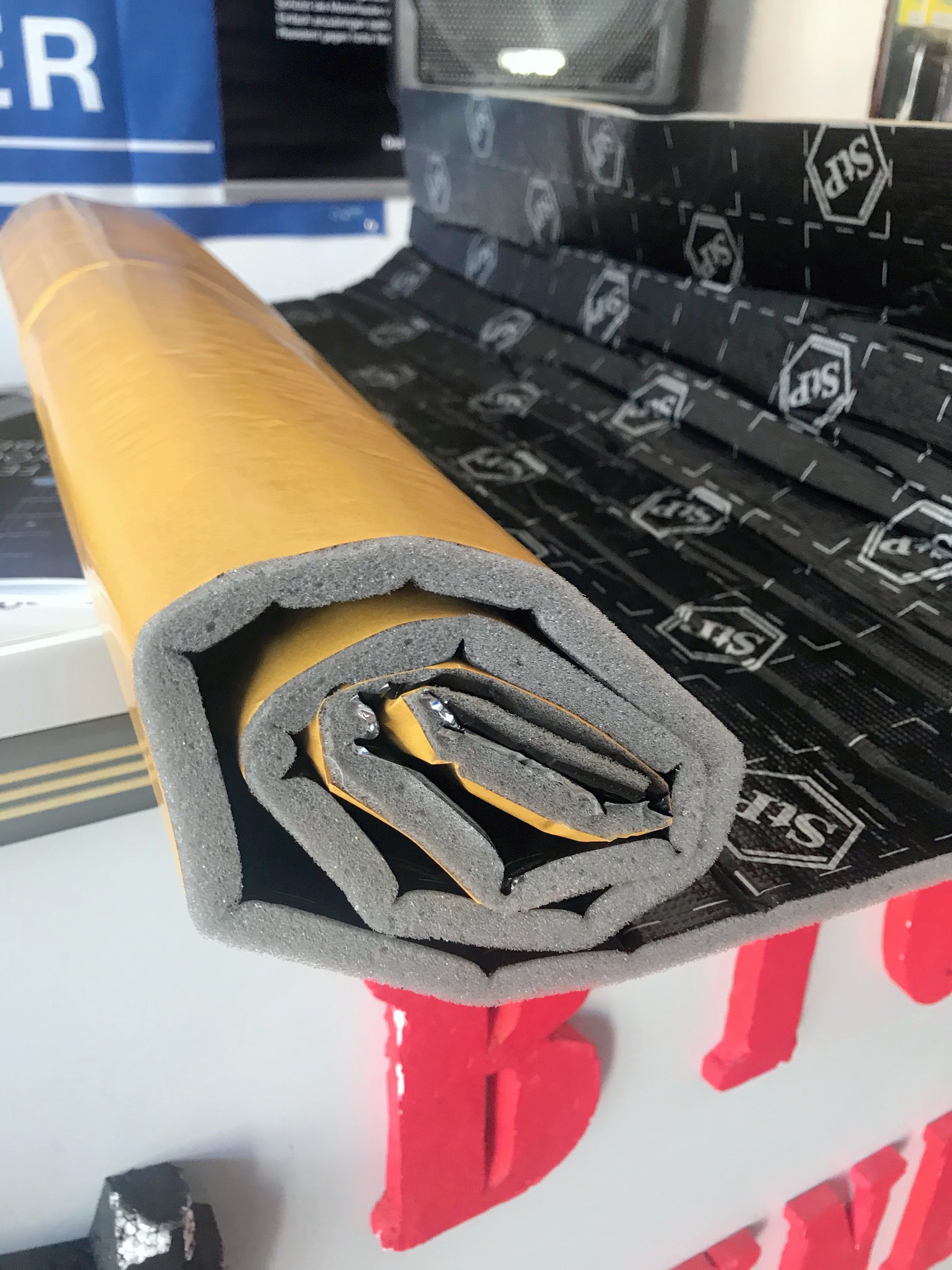

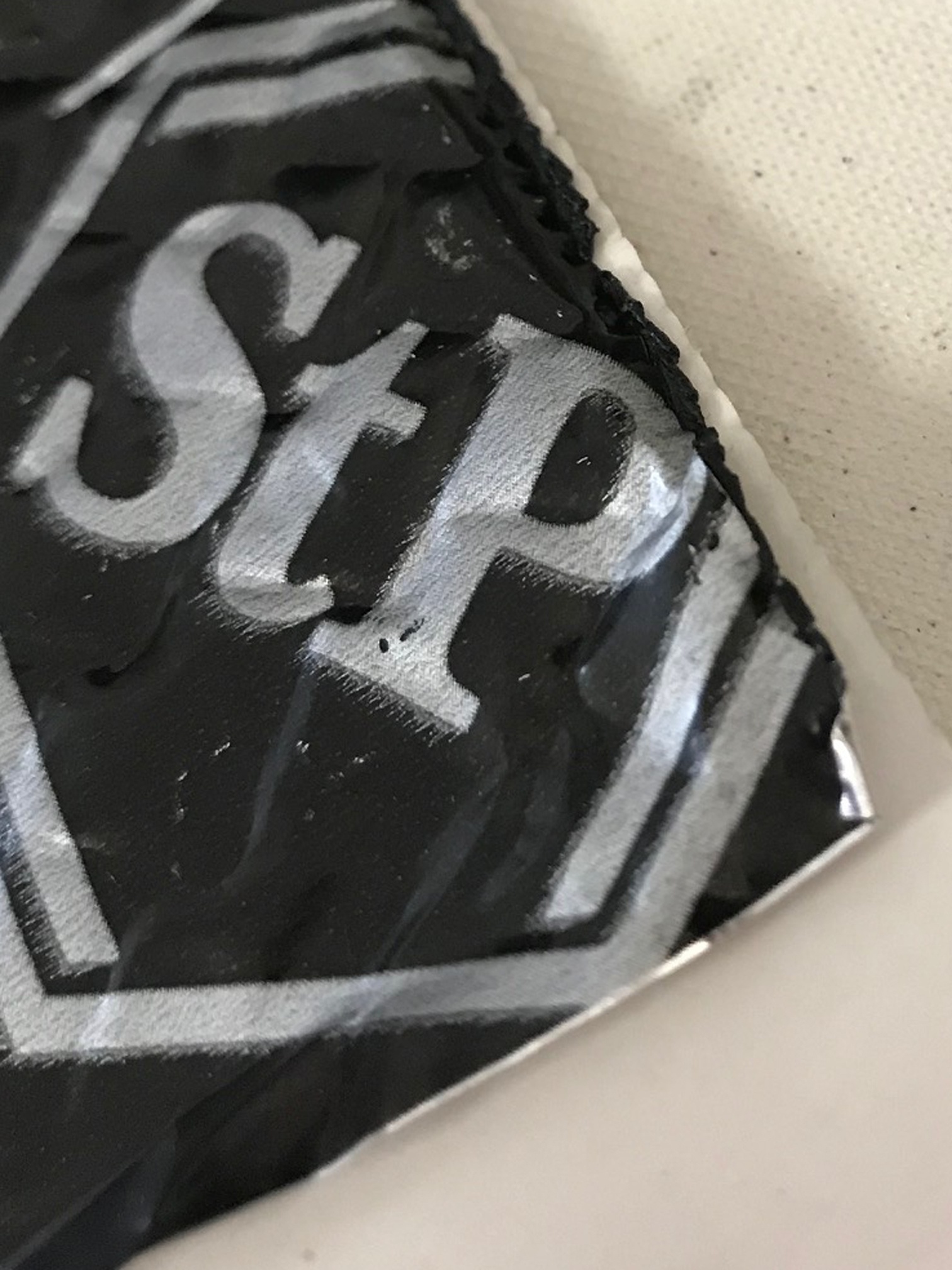

Con qualche mattonella di più sottile e soprattutto assai malleabile STP SPLEN 04, circa 4, sono stati chiuse tutte le porzioni di tetto in cui non era possibile applicare lo 0.8.
La curiosità dell' STP Silver è che pare che il foglio si alluminio sia inglobato tra due strati di bitume, quello in esterno di sezione finissima, quello con parte adesiva assai più spesso. Il vantaggio è che si piega a meraviglia anche in angoli e punti difficili senza mai spezzarsi o mettere in luce la lamina di alluminio.
Entrambi i materiali sono stati scaldati appena con una pistola termica, una volta applicati non si rimuovono più.

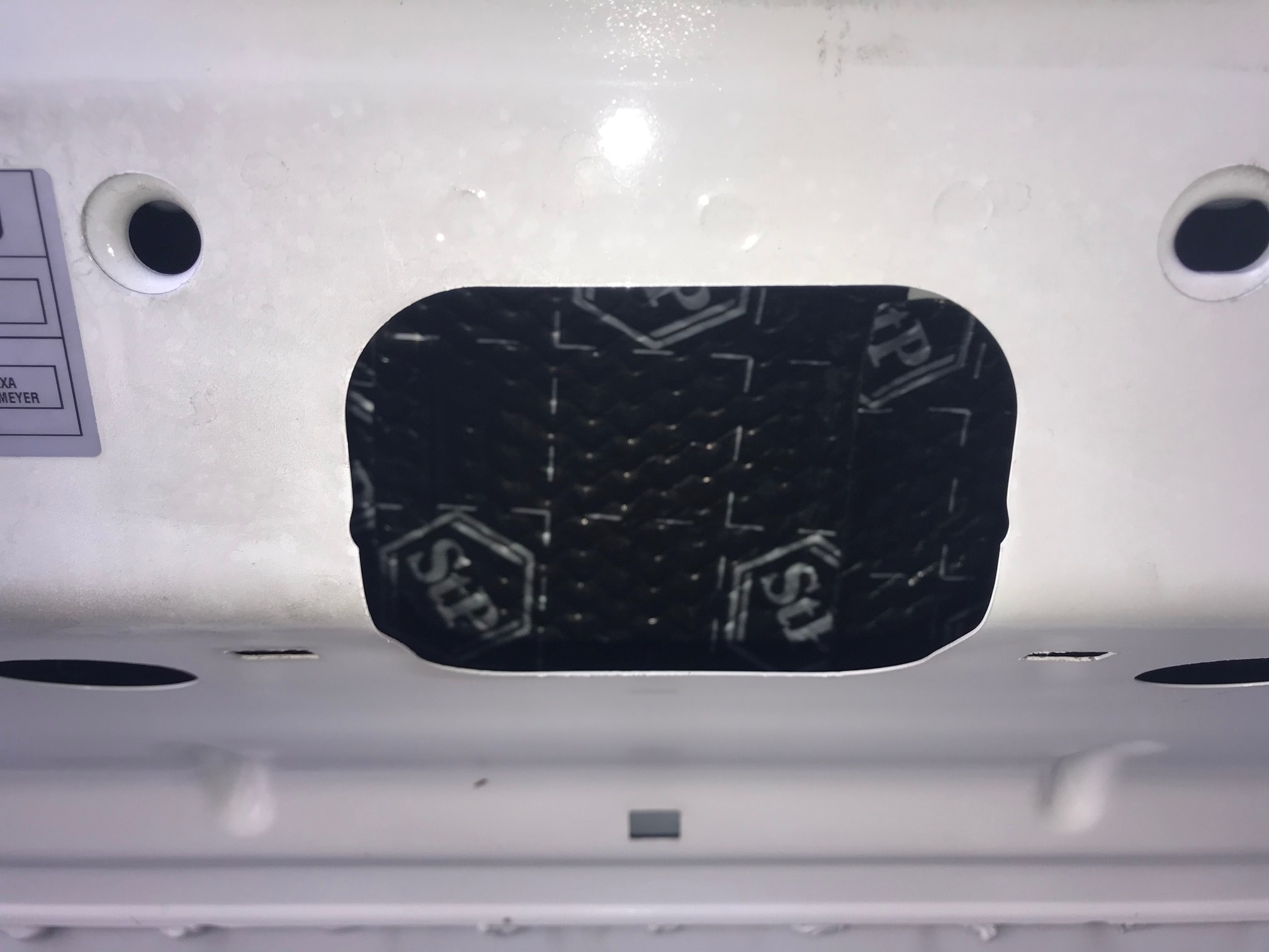

Come promesso, oggi secondo step.
Lavoro abbastanza veloce, ma abbiamo deciso con Massimo di procedere a comparti, senza fretta. Un paio d'ore e sono uscito dal laboratorio molto contento.

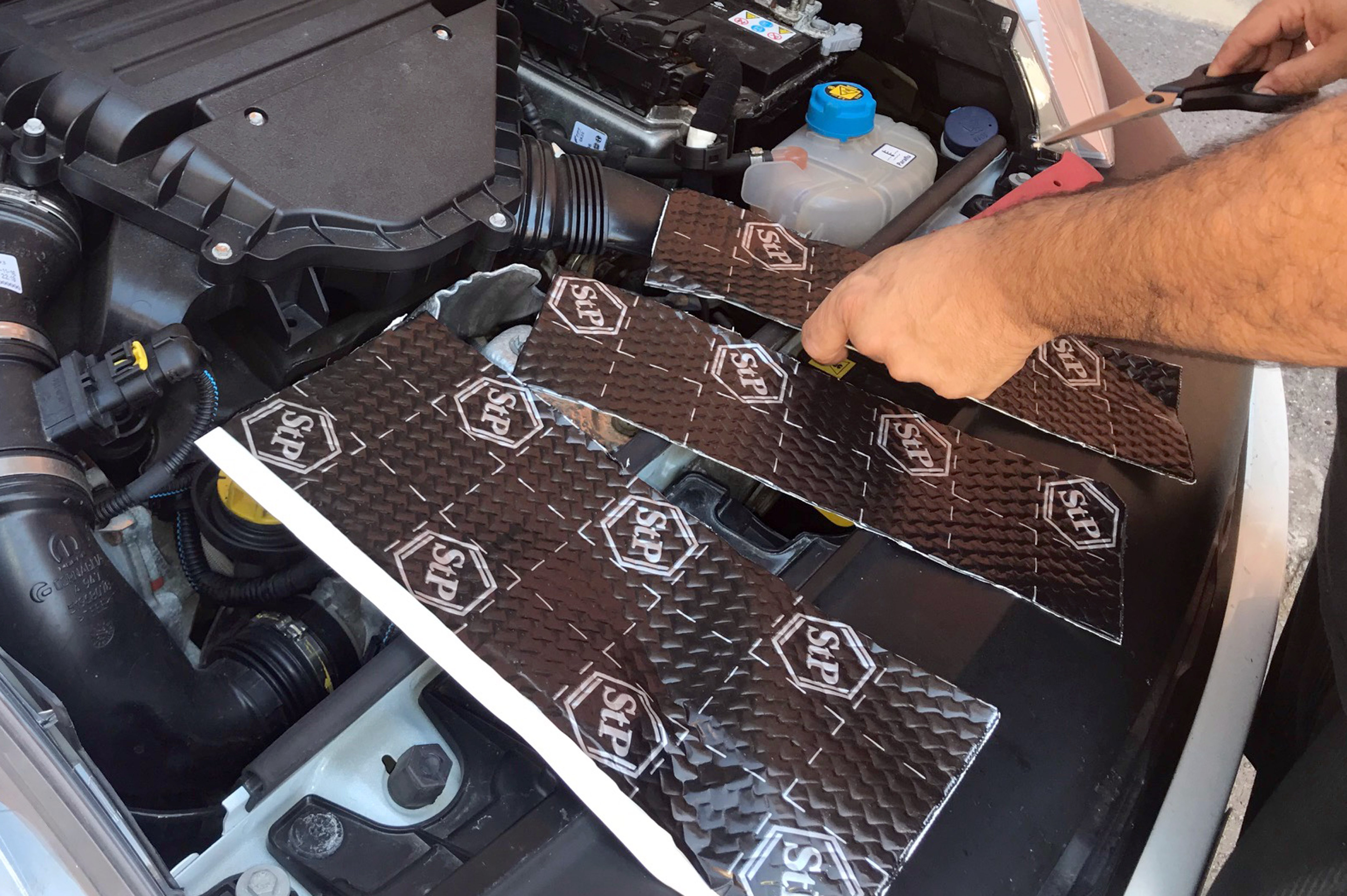

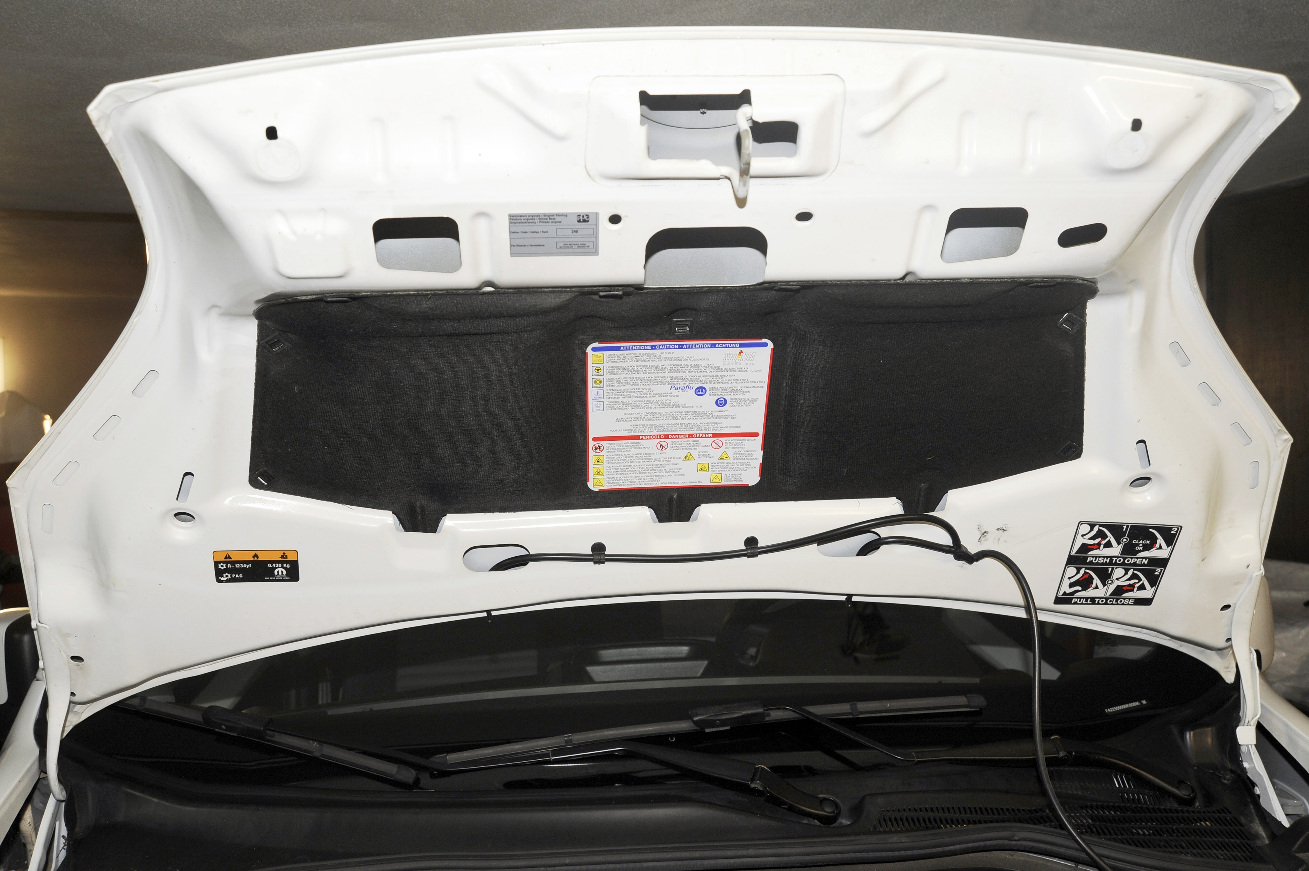

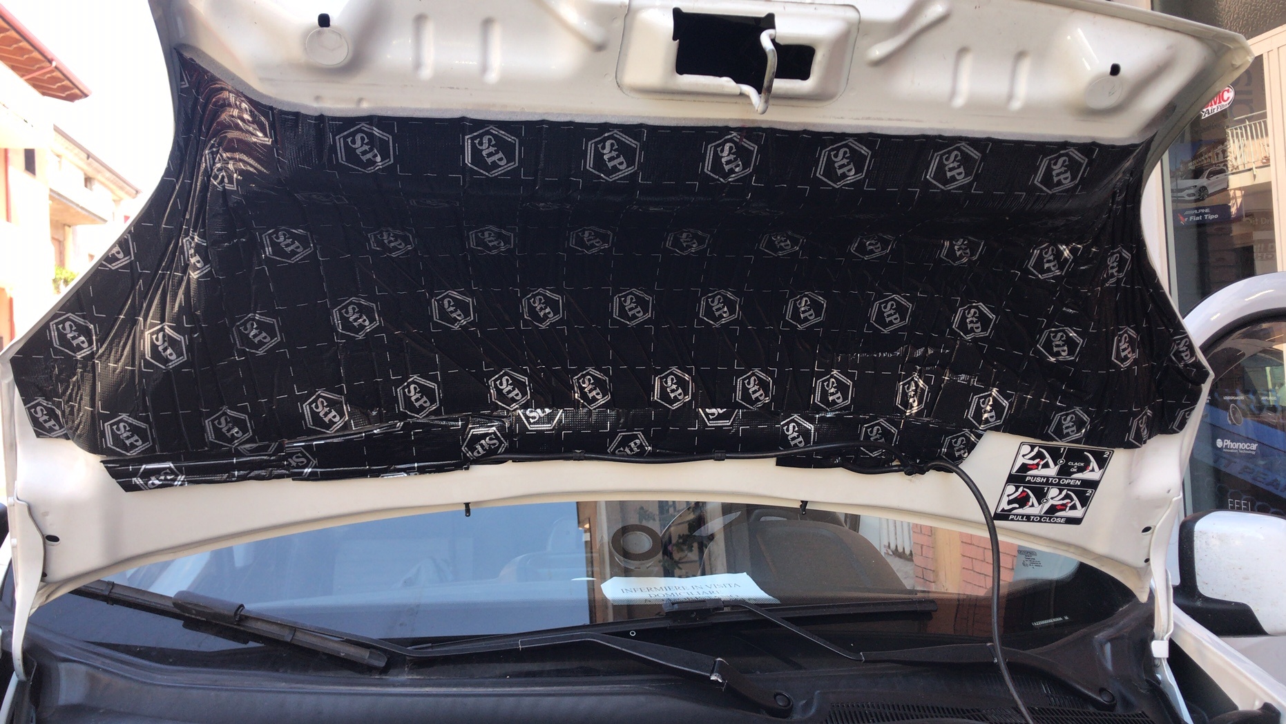

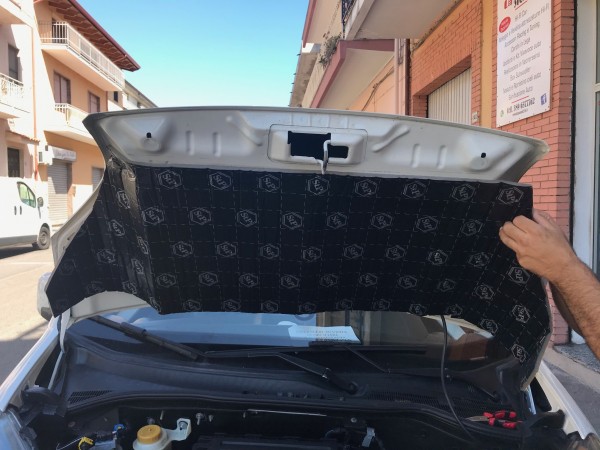

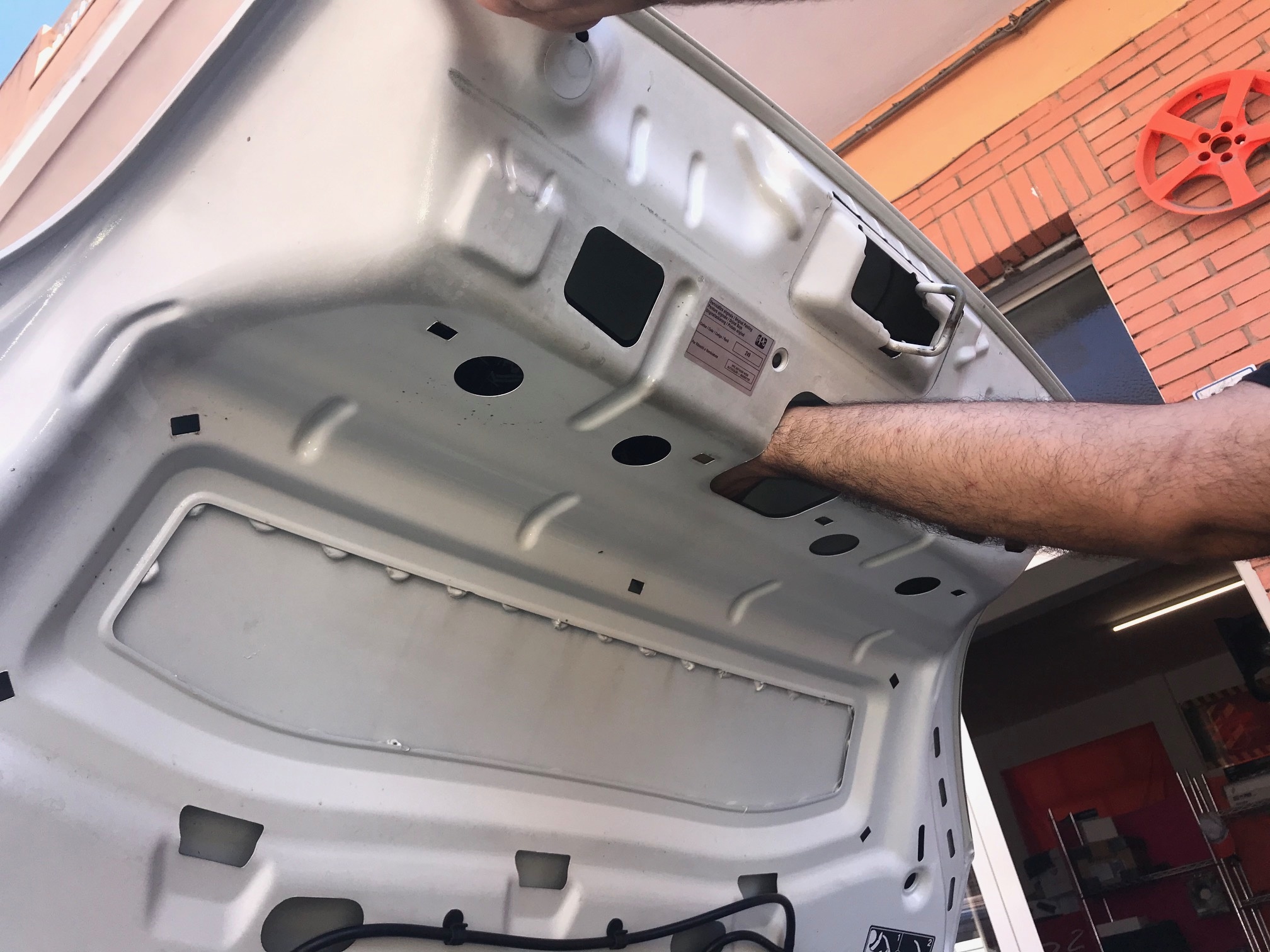

Ecco come si presenta l'interno cofano originale della mia In-Qubo: L'obiettivo primario ricercato è il confort in marcia ma ad ogni passaggio il processo di insonorizzazione penso porti benefici anche in campo audio car: vibrazioni sempre più ridotte e attutite, lamiera sorda al tatto.

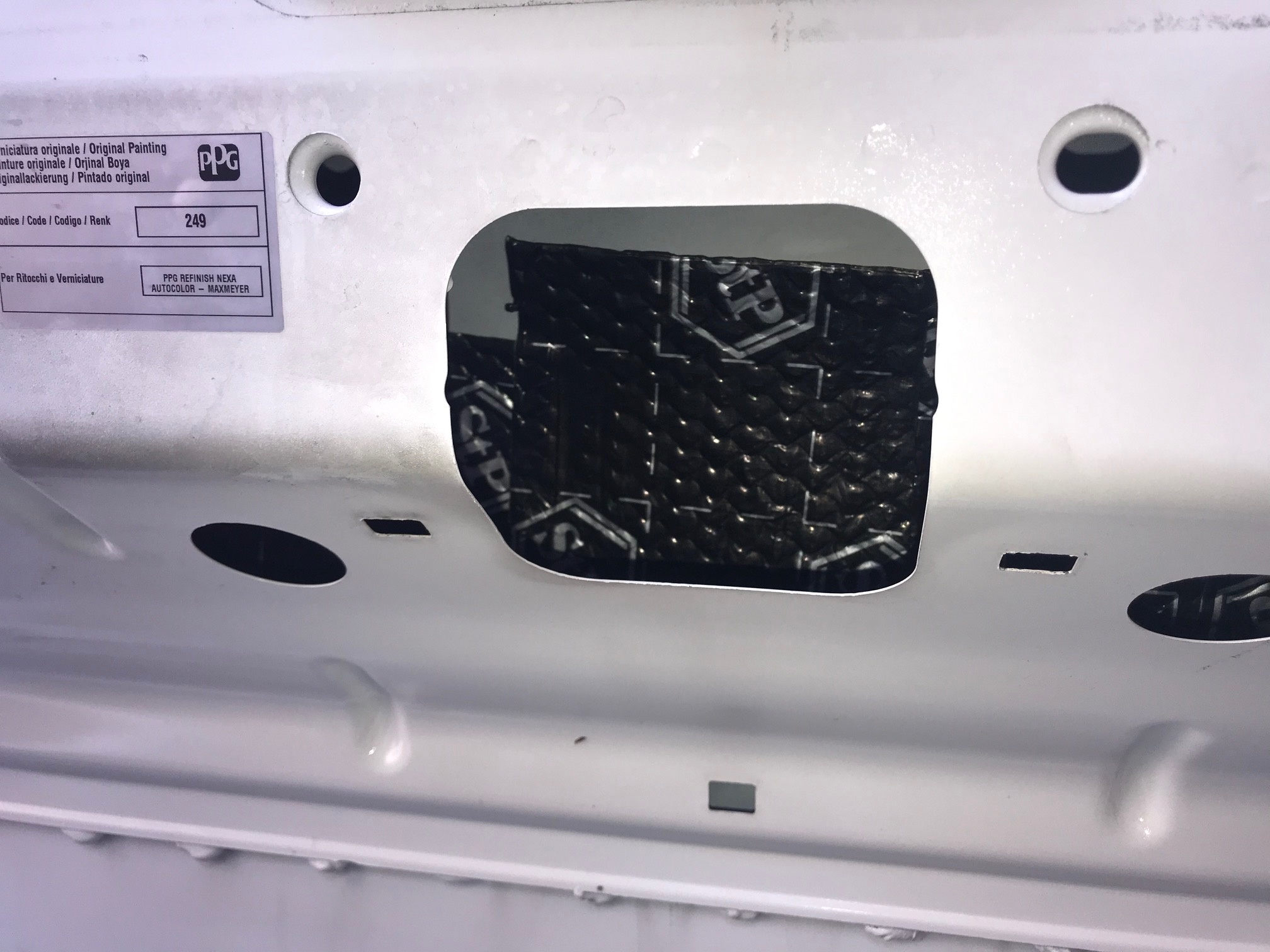

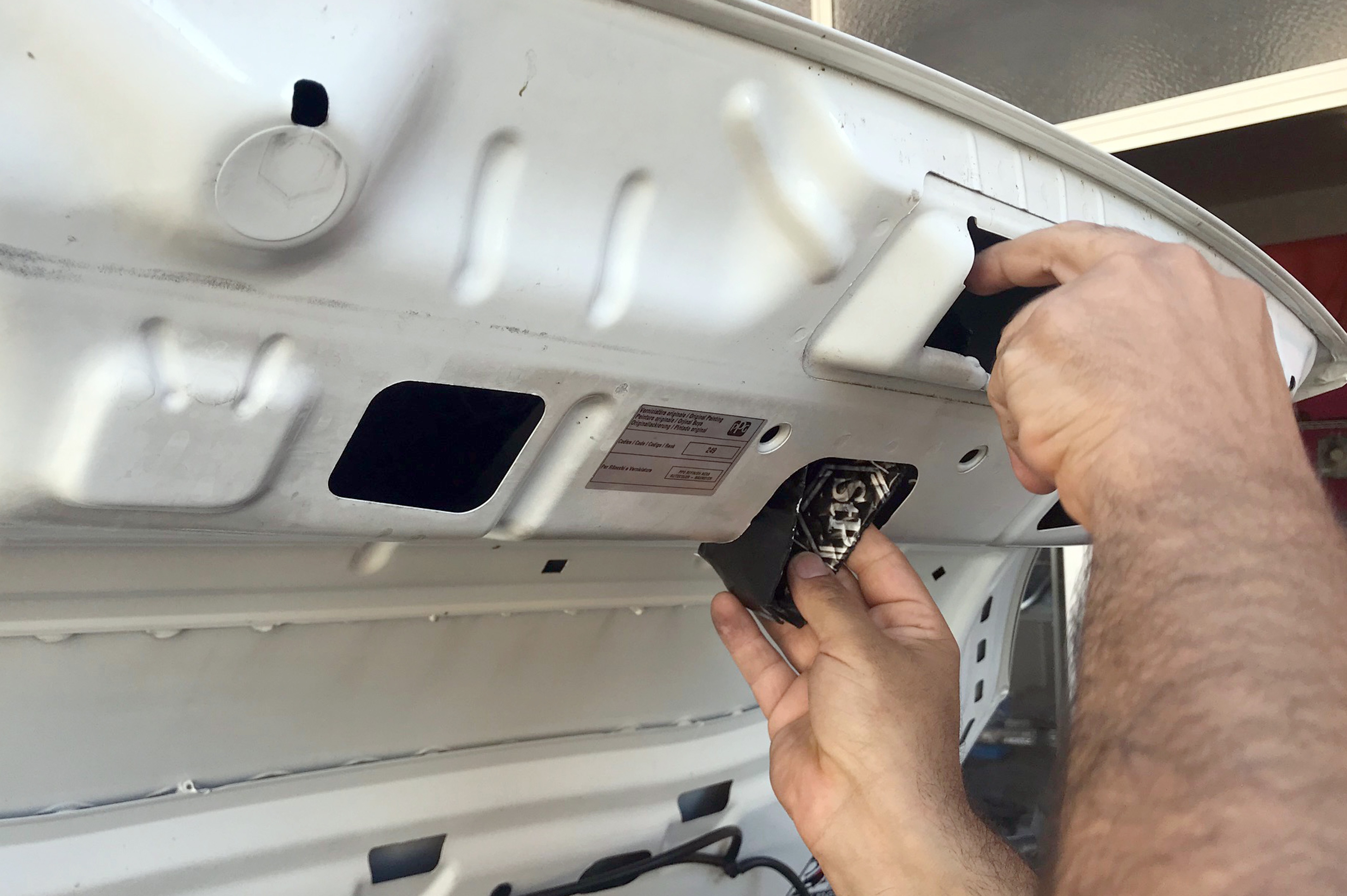

Dopo aver eliminato il pannellino Fiat originale, cartone con strato di feltro si è proceduto a soffiatura con compressore di tutti gli interstizi, poi pulitura degli interni lamiera.

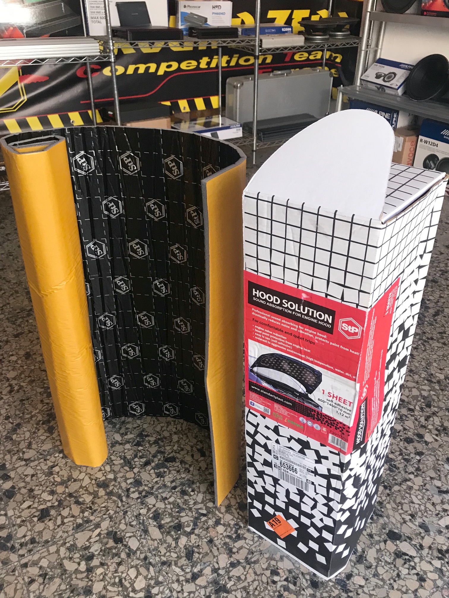

Il materiale insonorizzante STP adottato è specifico per cofani motore. Ma nei fori con pazienza sono stati applicati strisce e pezzi di STP Silver. Poi stratificazione finale dell'STP HOOD SOLUTION: Prime impressioni?
Prima chiusura del cofano...clanck!
Ora chiusura del cofano... stump!

Domanda di curiosità ma con un pizzico di critica, ma essendo il cofano motore completamente esterno dall'abitacolo e scomparto separato, in ordine di marcia che benefici può portare? Ed a livello audio?
- Messaggi: 12656
Zero.... ma volevo farlo anche io
Il portellone dietro l’ho fatto... il cofano motore ancora ci sto studiando
È la sensazione di netta riduzione delle vibrazioni che regala una piacevole sensazione.
A livello audio probabilmente non serve questa insonorizzazione ma sotto il profilo del confort e della salvaguardia della vernice cofano (non si riscalda) credo di sì.
L’aggravio di peso è ininfluente
Cari appassionati stamattina in viaggio ho scoperto un chiaro vantaggio nell’insonorizzazione del cofano auto!
In pratica a bassa andatura la percezione di confort incrementato è lieve ma cambia decisamente ad andatura sostenuta.
Si avverte un ruolo di marcia senza vibrazioni anteriori probabilmente prima risuonavano le lamiere ora tutto fila liscio e con suono ovattato, sommesso, assai più silenzioso. Quindi la STP ha fatto un prodotto valido. Non è uno spreco di soldi, e un lavoro inutile. Ecco.
