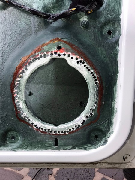

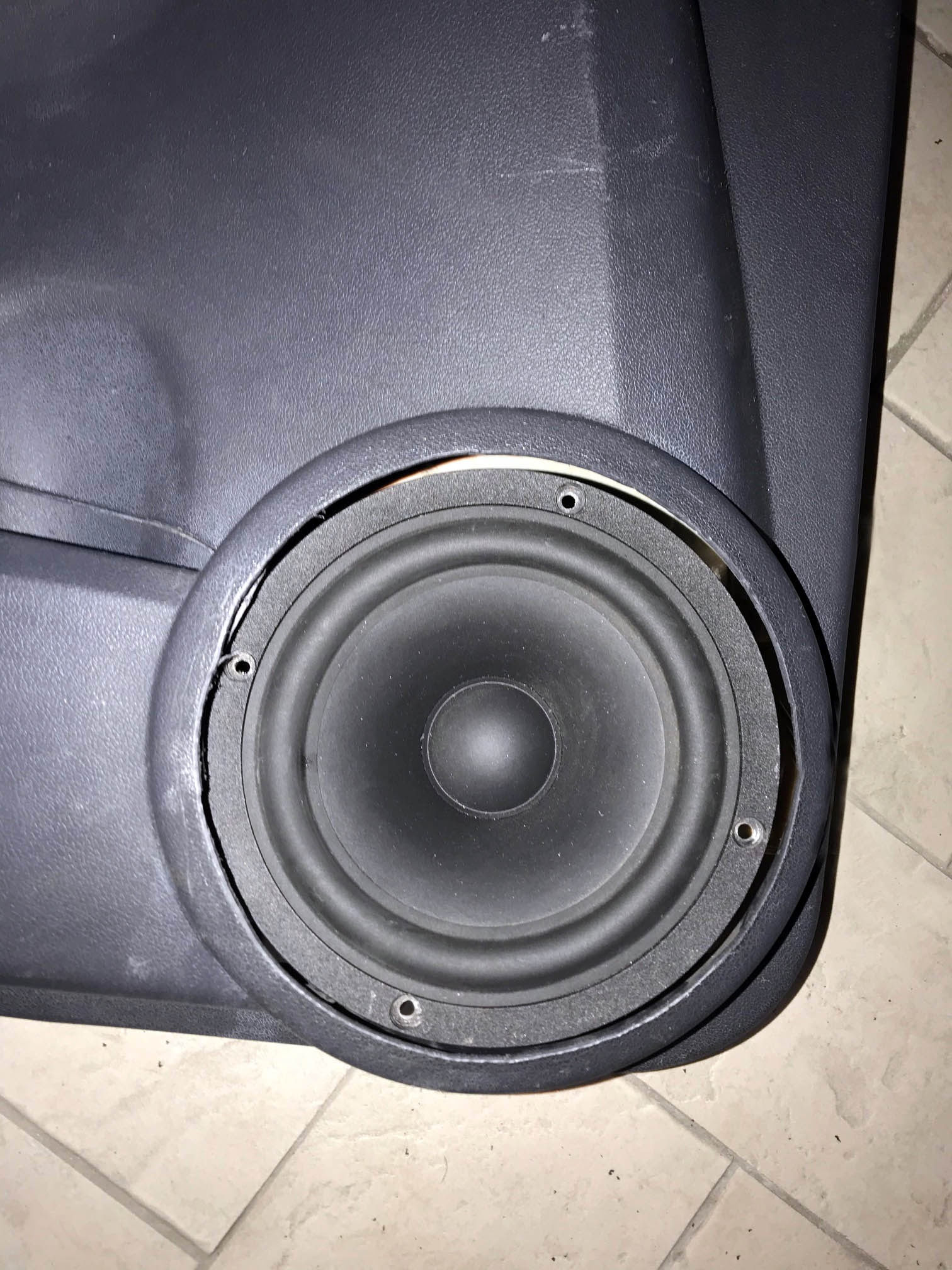

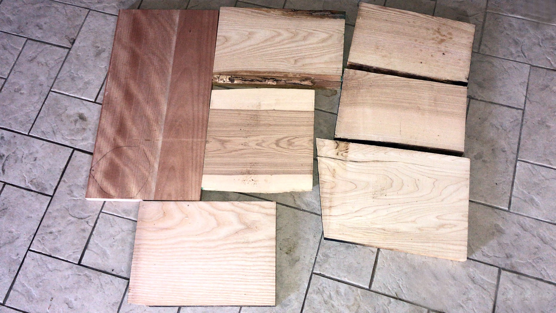

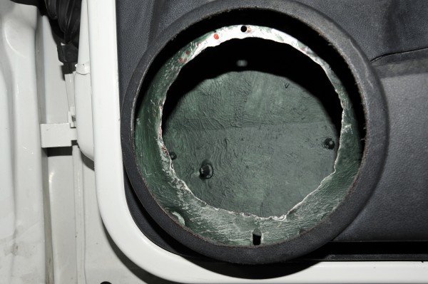

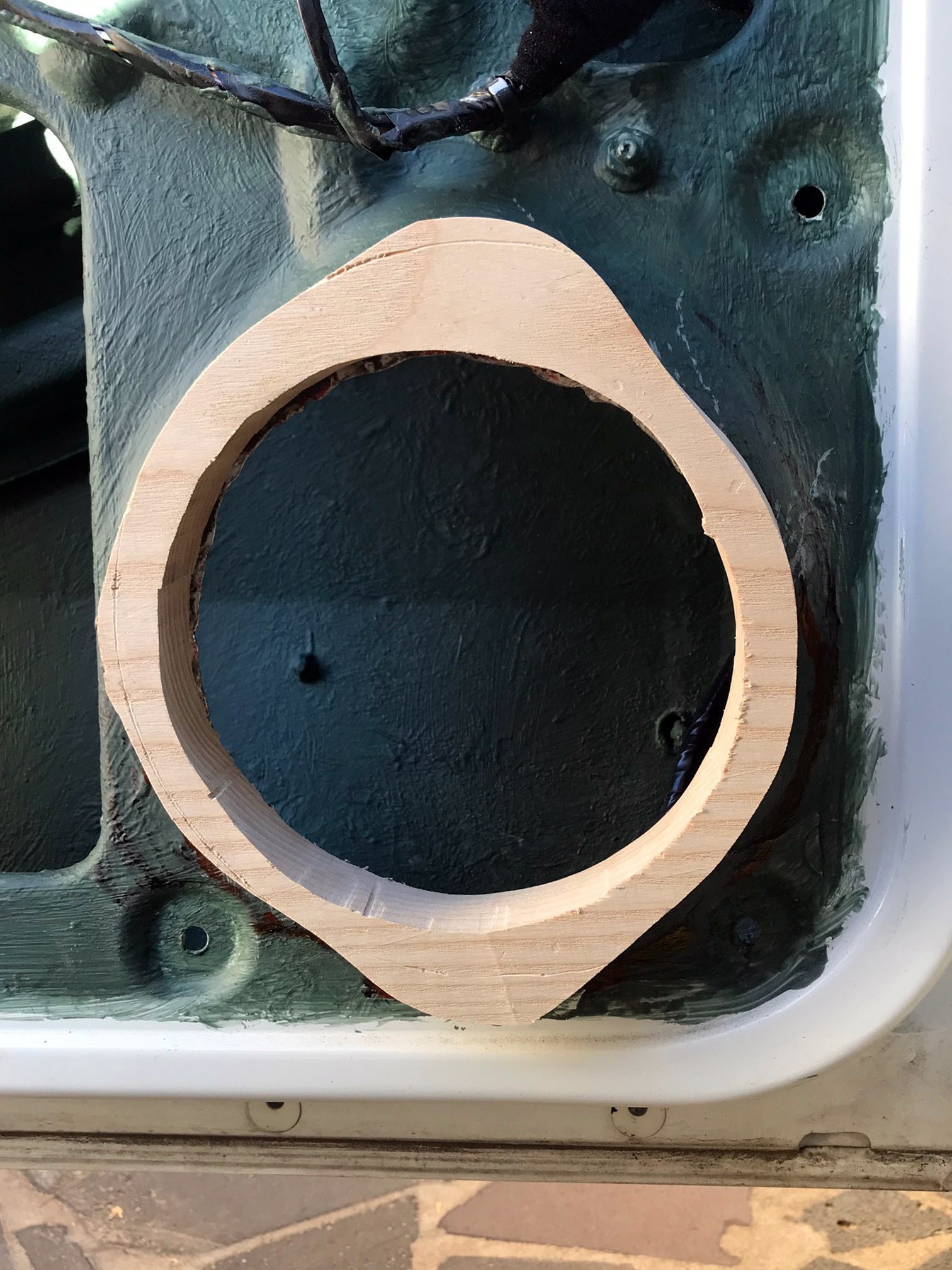

In questo giorni attendendo che le portiere non abbiano più il minimo odore di Fonogel (la temperatura e il clima piovoso non mi hanno aiutato), tanto fretta non me ne pongo, ho iniziato a studiare e provare l'installazione del woofer in portiera. Dopo un disegno ho fatto dima di carta, di compensato, di legno di recupero, presentazioni varie multiple con cartelle da battaglia sino a simulare la posizione e il fissaggio alla portiera.
Il componente sarà ancorato alla portiera con un tronco cono di lamellare (mogano, frassino, mdf) e poi la cartella coprirà la predisposizione lignea a filo, con griglia di copertura. Purtroppo la lamiera della portiera è inclinata verso il basso e verso i poggia piedi quindi dovrò pre inclinarla e trovare l'angolazione corretta, almeno parallela. La cosa positiva è che la predisposizione cartella è ampia e consente un alloggiamento comodo senza toccare le pareti.

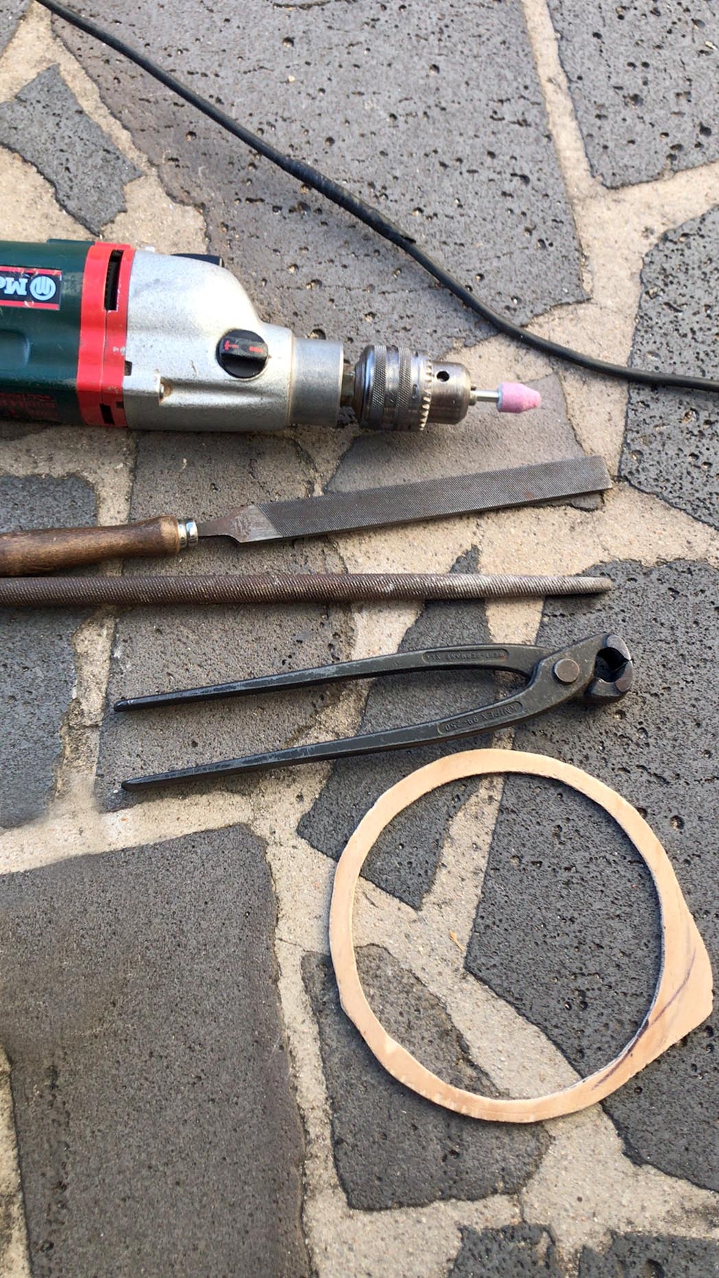

Purtroppo non ho l'attrezzatura giusta per eseguire certe operazioni, Massimo ha guastato la roditrice così ho praticato una serie di fori perimetrali con punta in vidia integrale e poi ho usato la tenaglia per asportare la lamiera. Lavoro non pulito e l'ho ripreso a lima e fresetta montata su trapano sino a rendere la circonferenza un po meglio, e poco pericolosa. Mi riservo di ripassare ancora il tutto appena potrò. Lo strato di Fonogel ha subito sfregi, rigature ma non si è staccato dalla lamiera, bene.
Per le tavole di legno tutto regalato da una falegnameria, tavole di legno duro e sano che però è stato arduo tagliare a misura con seghetto alternativo hobbistico.
Le foto parlano da sole.
Buone Festività a tutti, in clausura, ma ciò che contano sono gli affetti, le amicizie.

Per questi lavori sui lamierati serve la roditrice!!!
Grazie, Andrea. Il mio amico l’ha rotta, e così mi sono arrangiato alla bene meglio. Non è un lavoro definitivo e visto il prezzo che mi hai cortesemente linkato mi sa tanto che la prendo.
Grazie infinite!
Buona serata
Io ho le tre forbici da lamiera e ho sempre fatto con quelle:
Destra, sinistra e diritta.
Su una superficie così esposta si fa un ottimo lavoro anche con quelle.
Non avete idea di quanti pianali ho forato, all'epoca dei wooferoni da bagagliaio! E quante predisposizioni da 13 sono diventate da 16..
E naturalmente i tappi in metallo che ho fatto per i fori di ispezione delle porte, li ho tagliati con quelle.

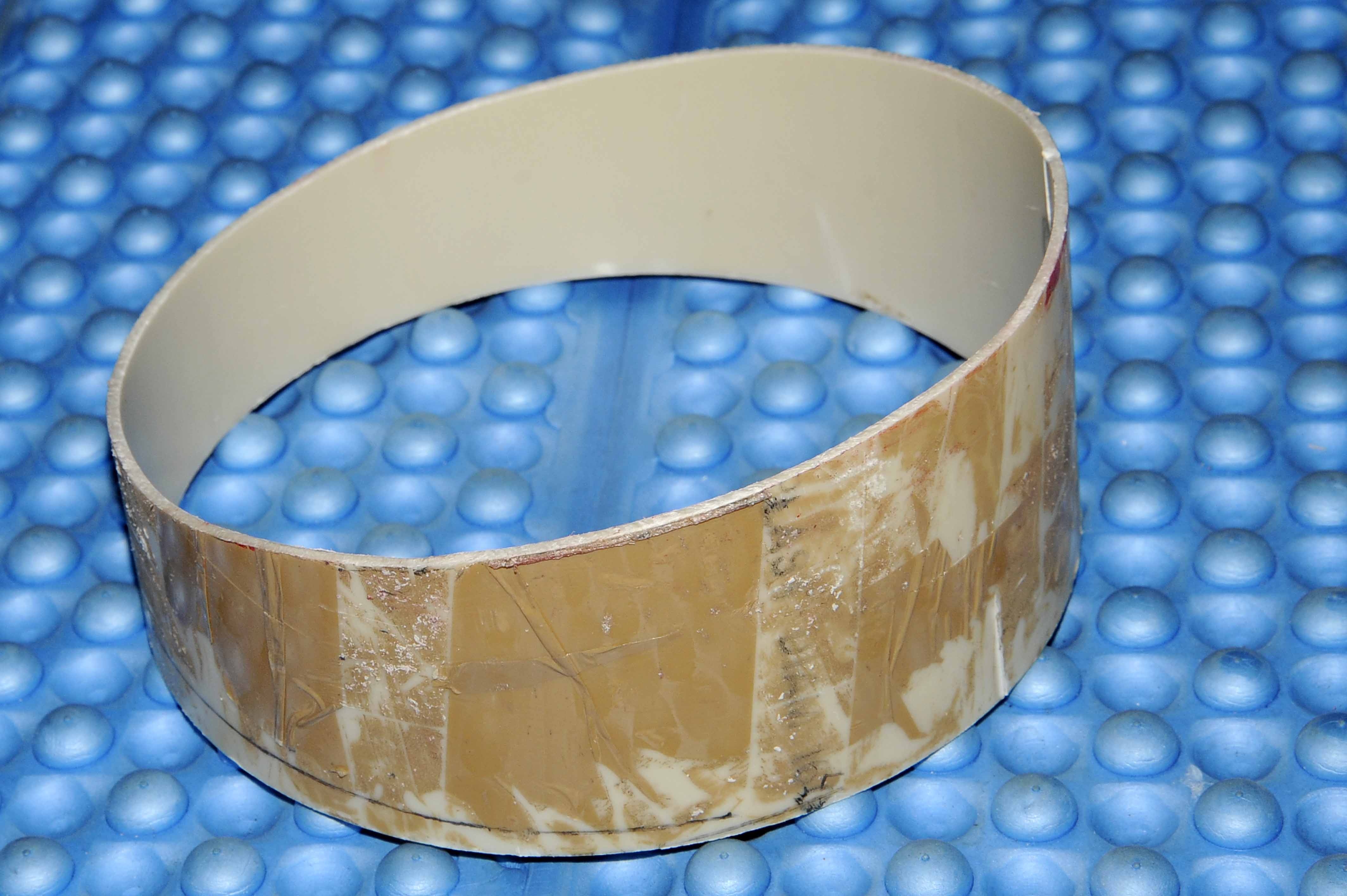

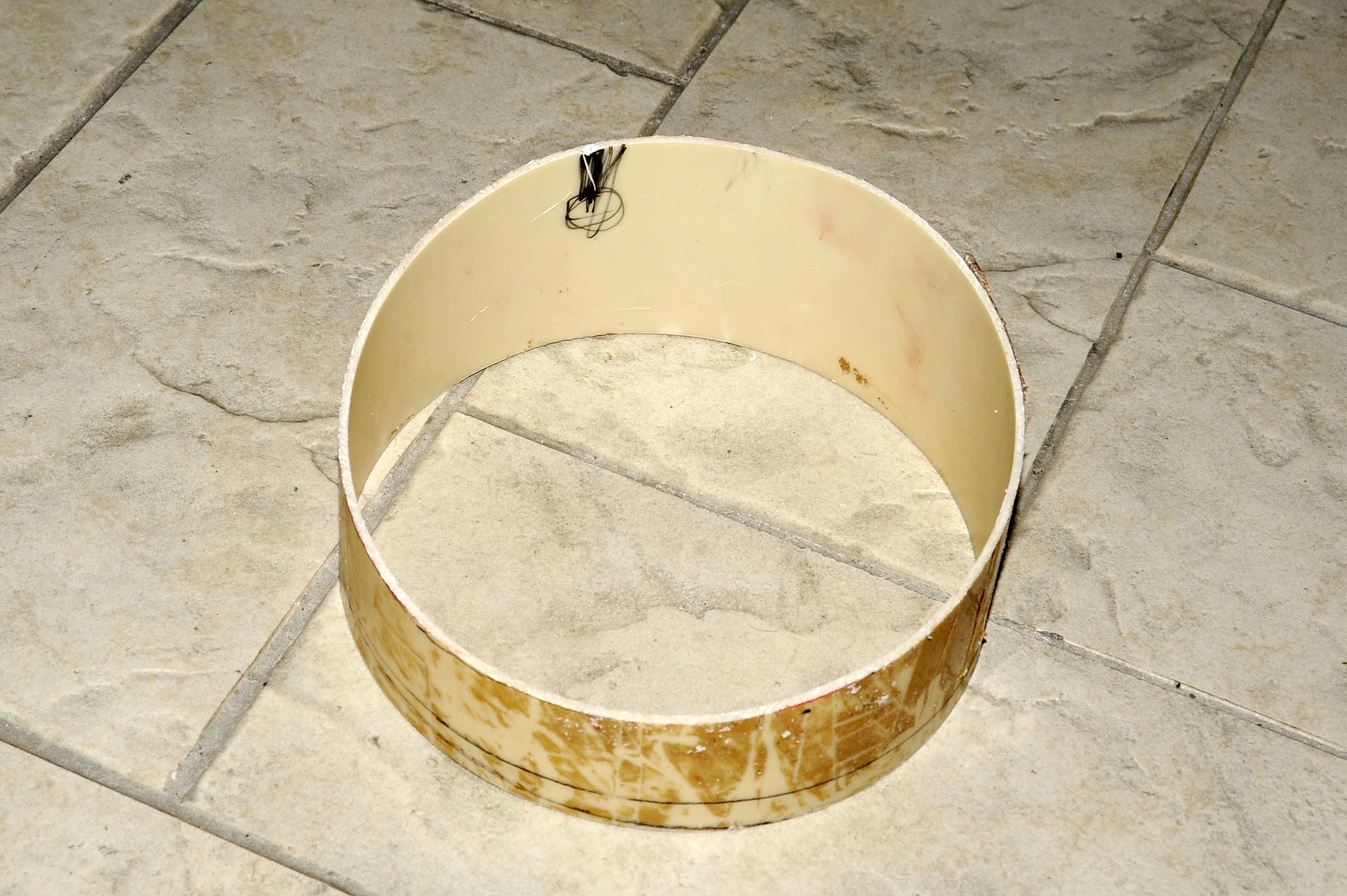

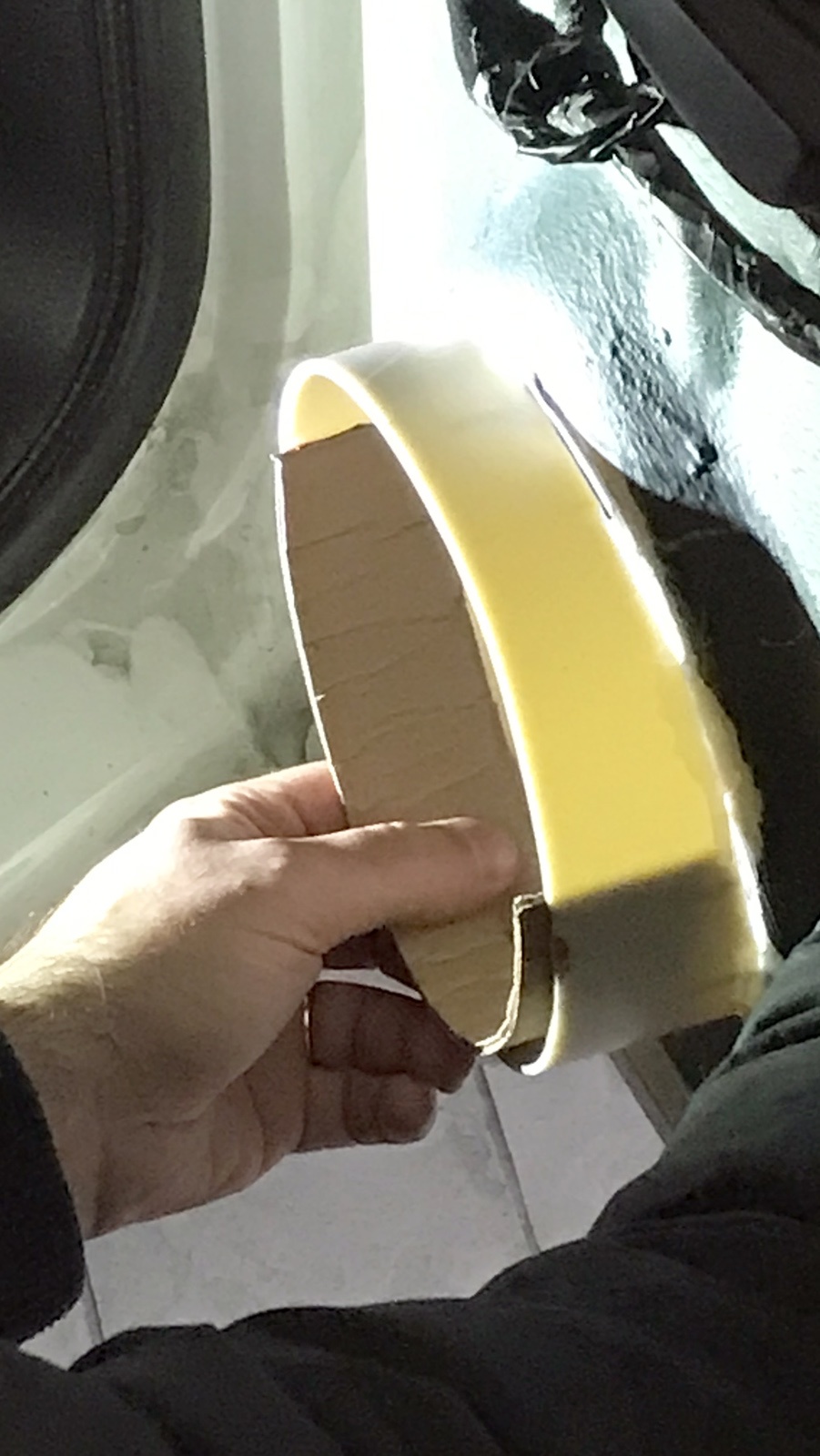

Stasera fumata bianca! Grazie al mio amico Filippo che nonostante impegni familiari assai pesanti stasera è passato in garage è ha risolto tutto!
Predisposizioni abbozzate, tubo in PVC e cartone, calibro e bolle, alla fine i woofer lavoreranno in asse, nessuna inclinazione particolare, semplicemente in linea.

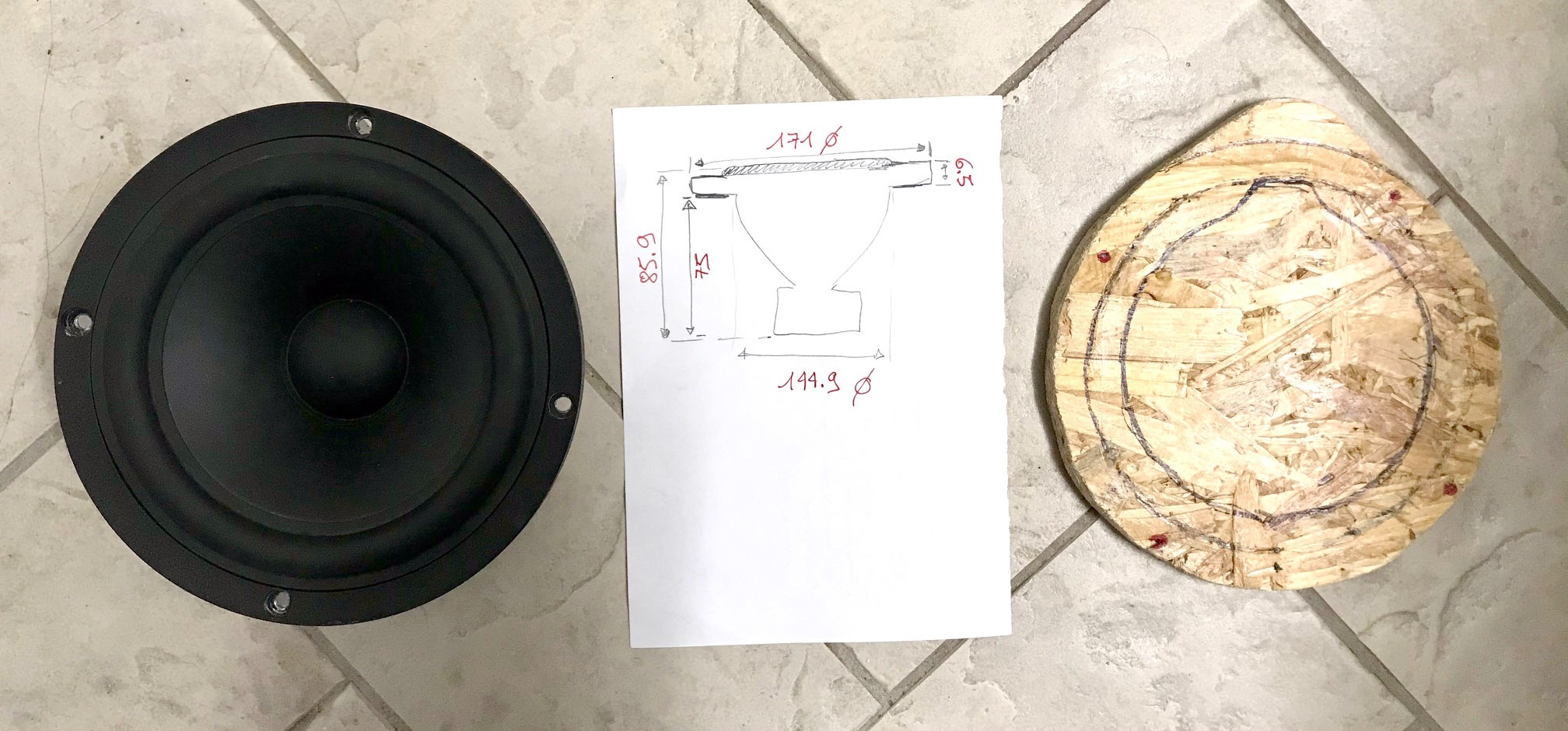

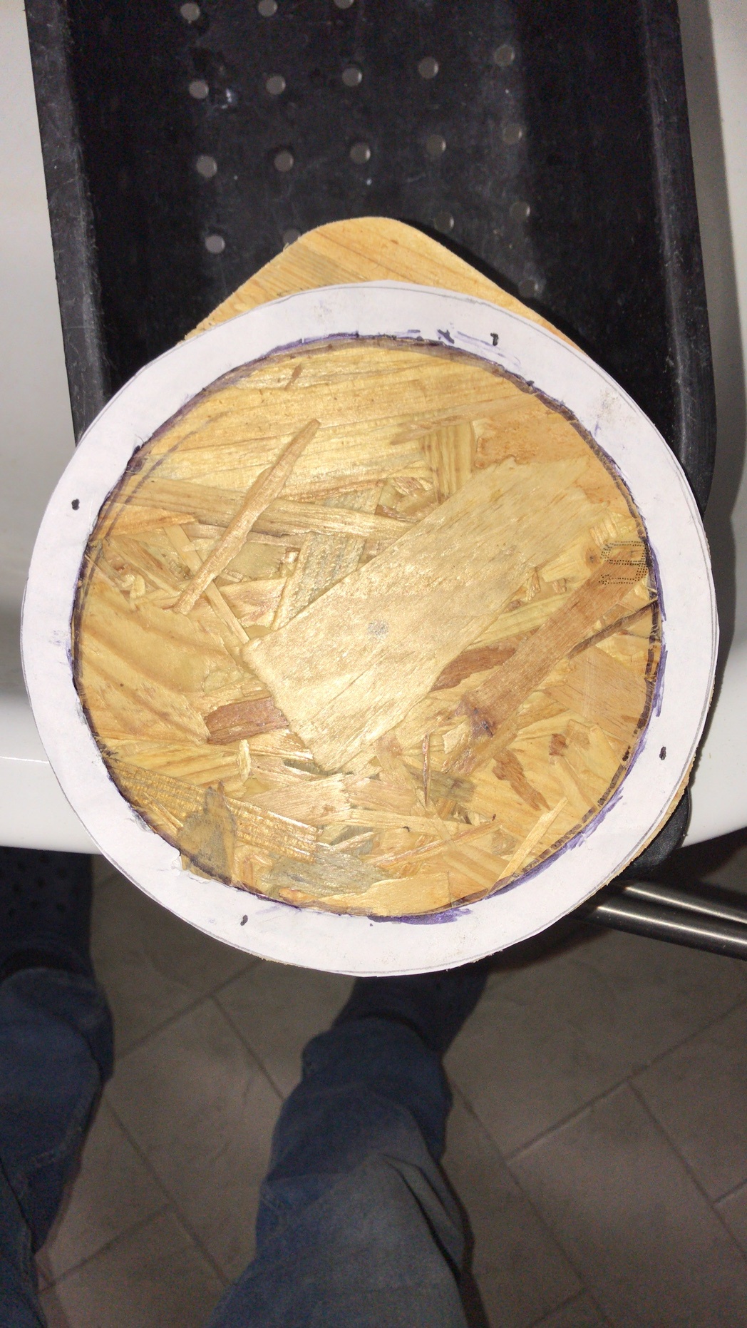

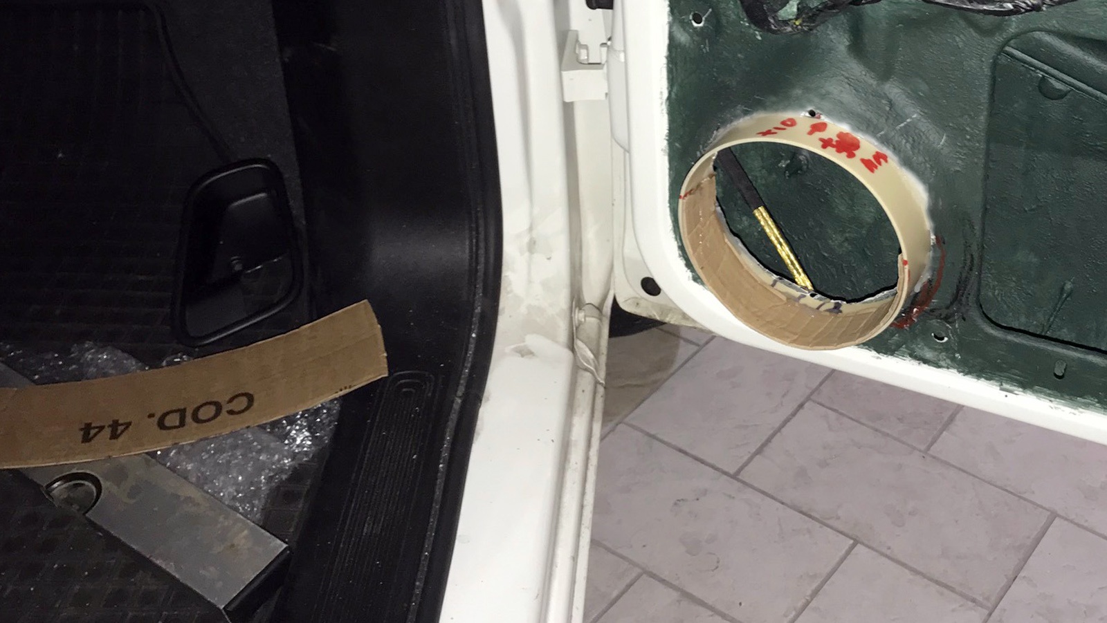

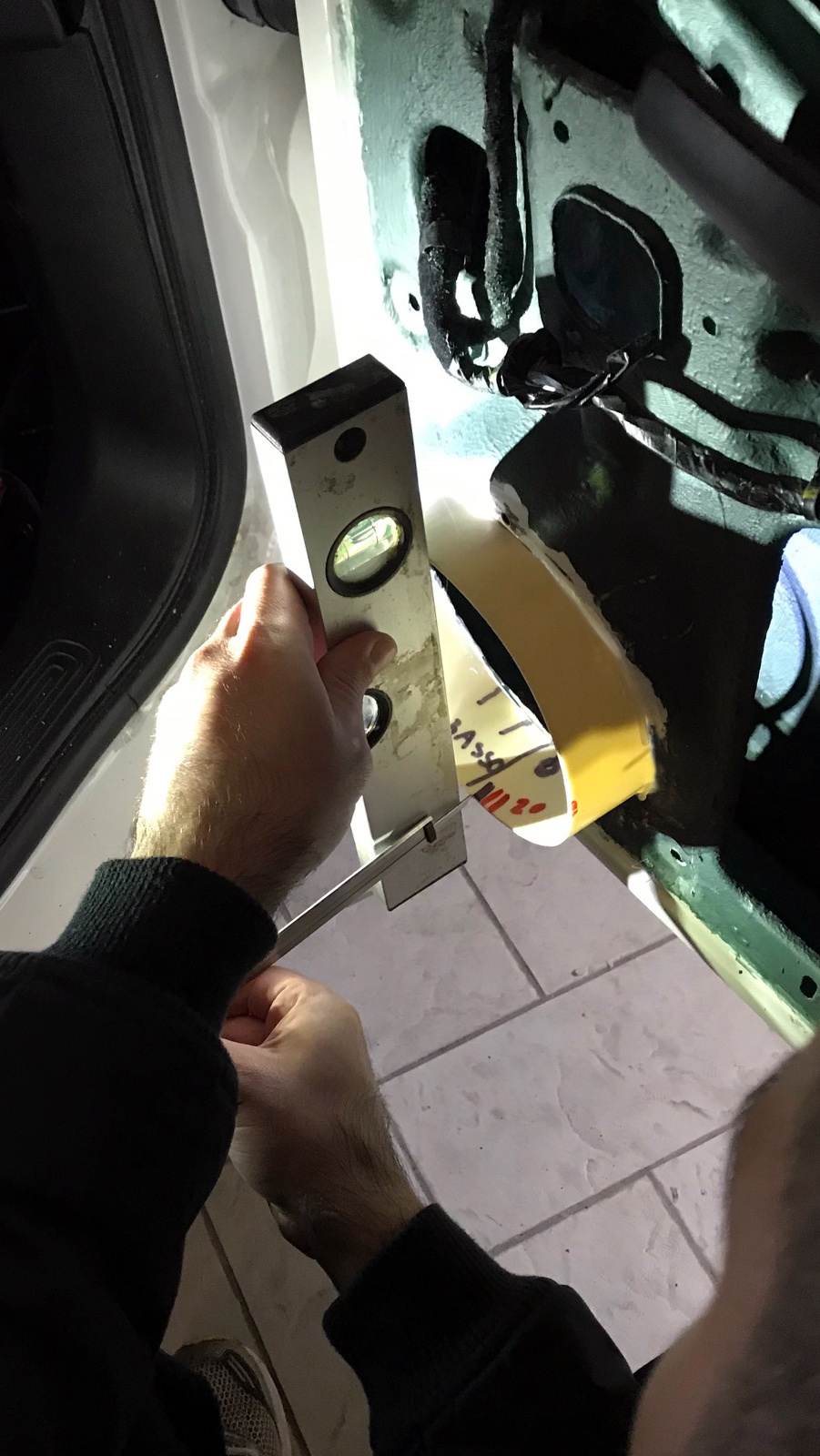

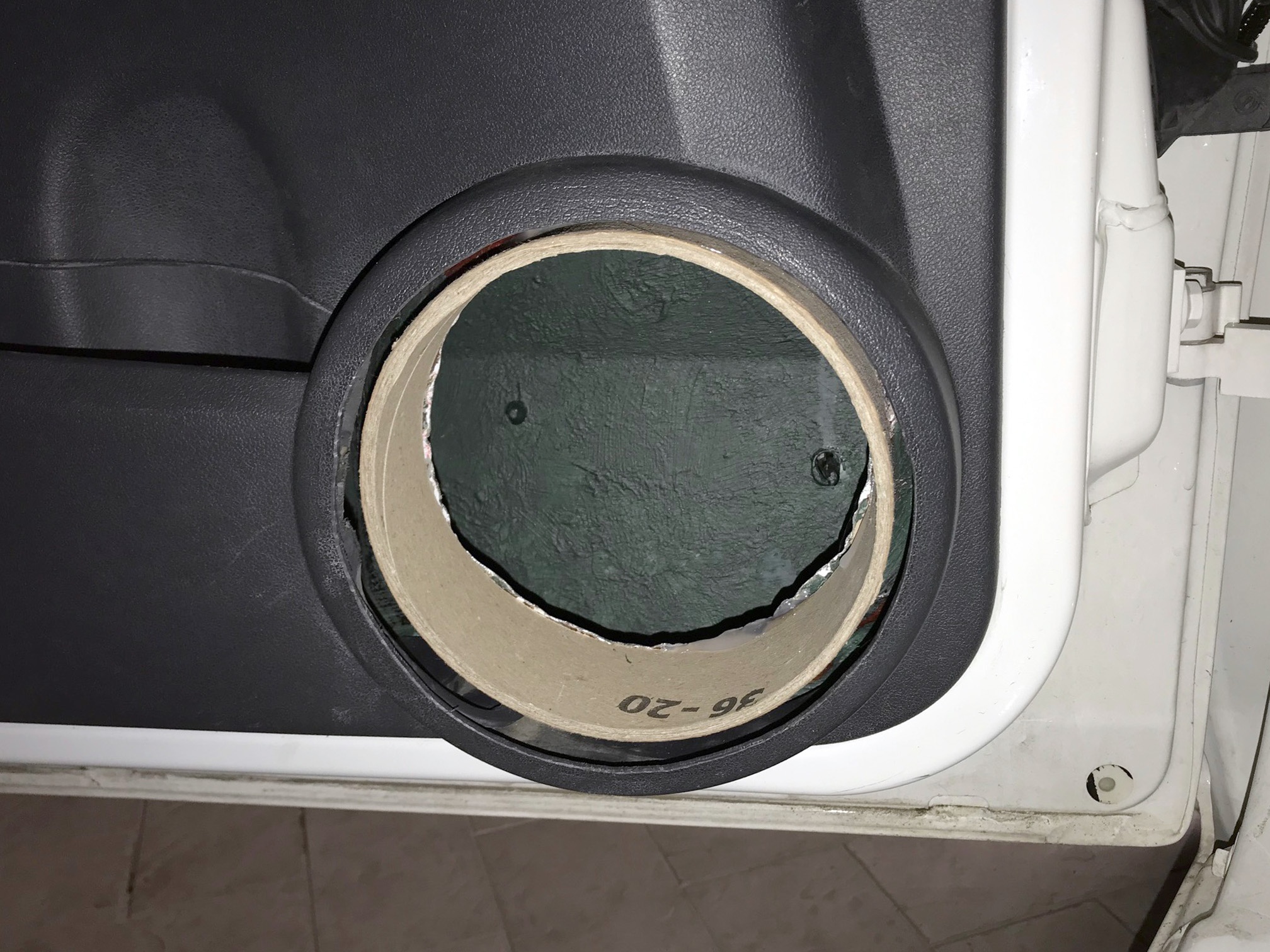

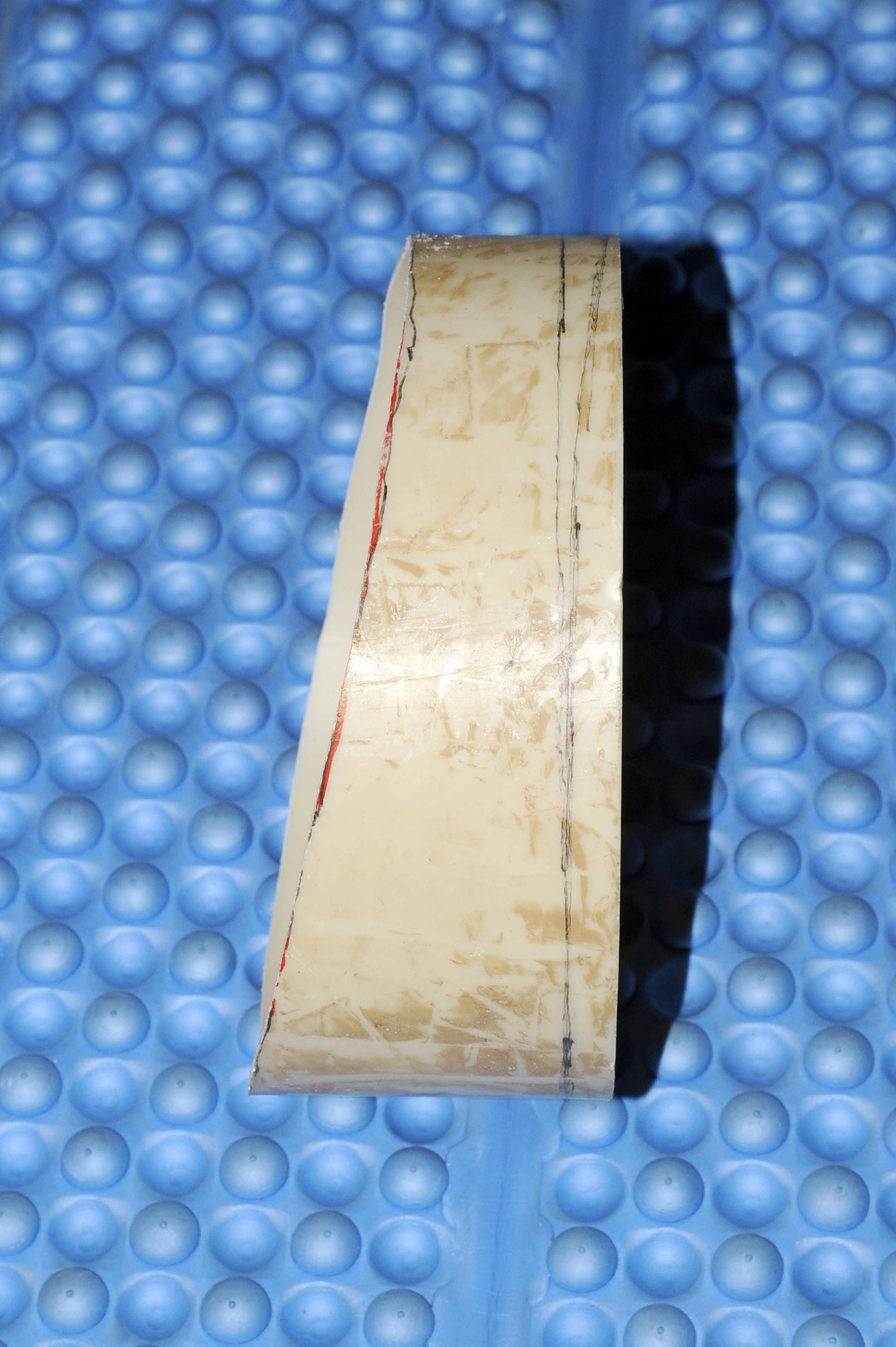

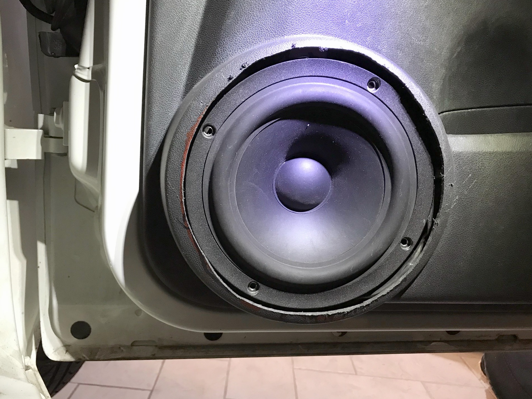

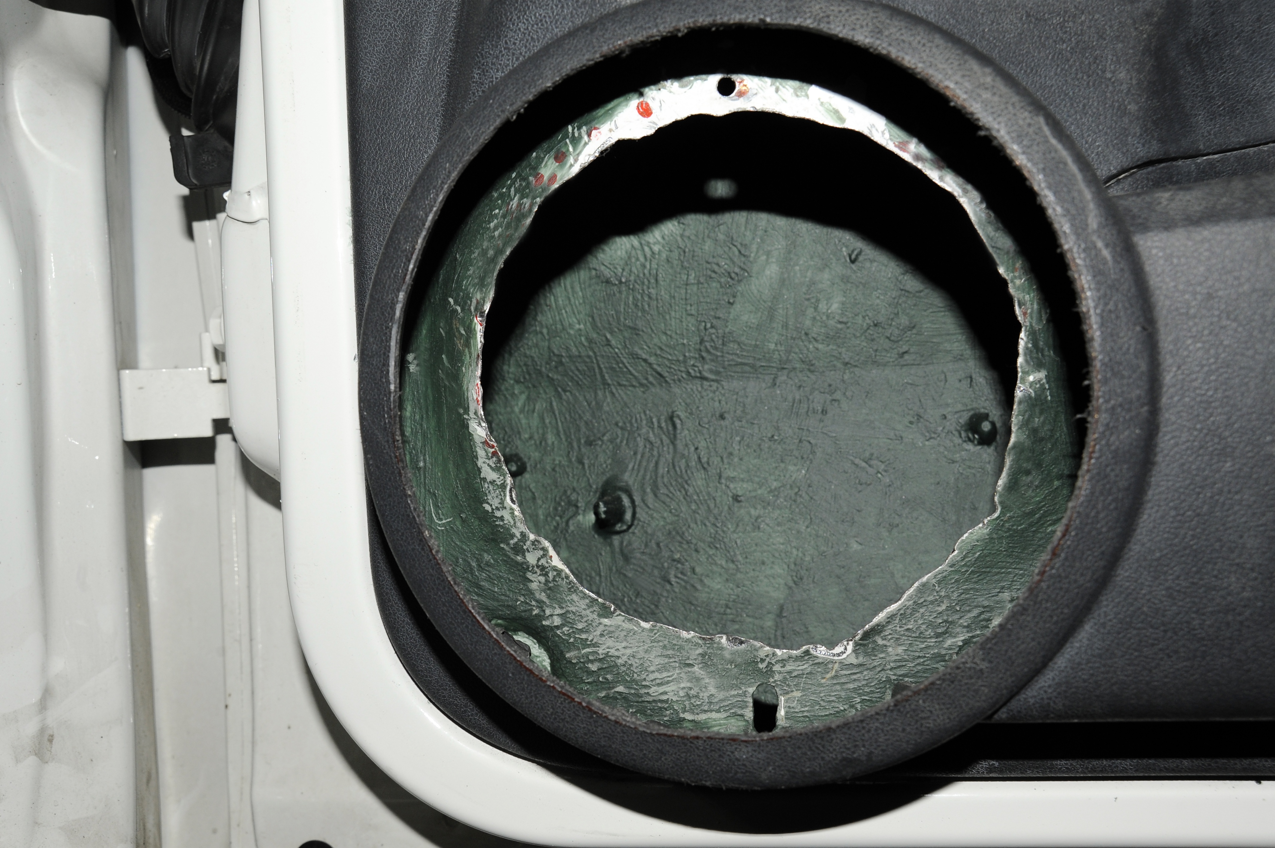

Ecco l'avanzamento lavori. Dima iniziale fatta da me in tubazione PVC, poi corretta dal mio amico Flippo con cartone. Misure fatte con calibro, metro e bolla.
Finale prova del nove sulla portiera destra con tubo di cartone spesso, direi che ci siamo. Da un lato predisposizione quasi a filo cartella, dalla parte controlaterale predisposizione più bassa di circa 9/10 mm.
Predisposizione semplicemente in asse, nessun orientamento particolare. La griglia dovrebbe poggiarsi sulla cartella meno ritagliata di così (cartella muletto per poter lavorare meglio).

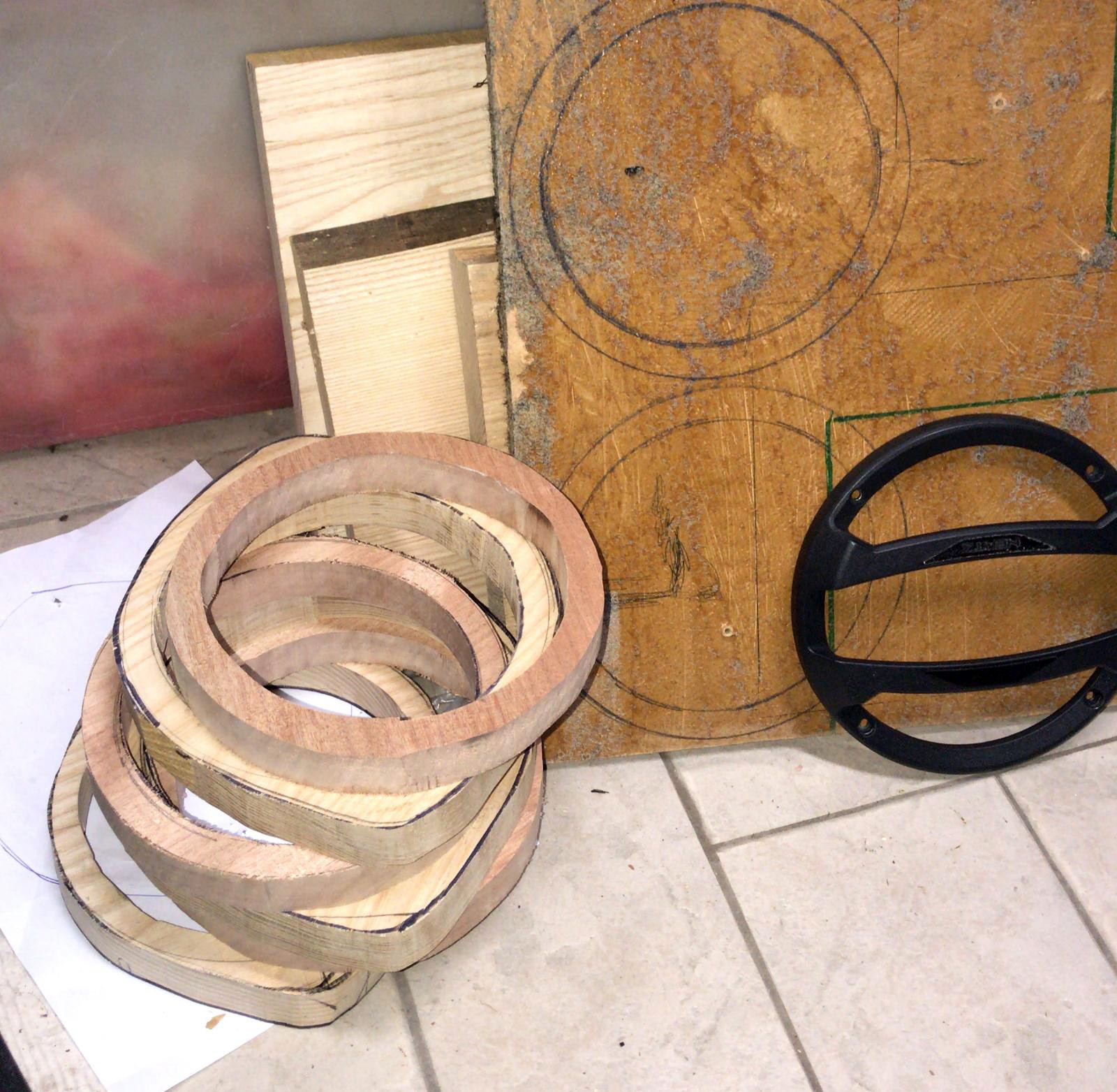

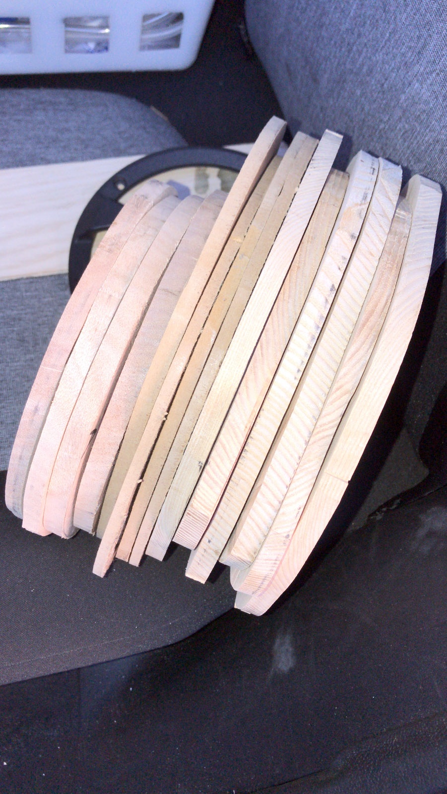

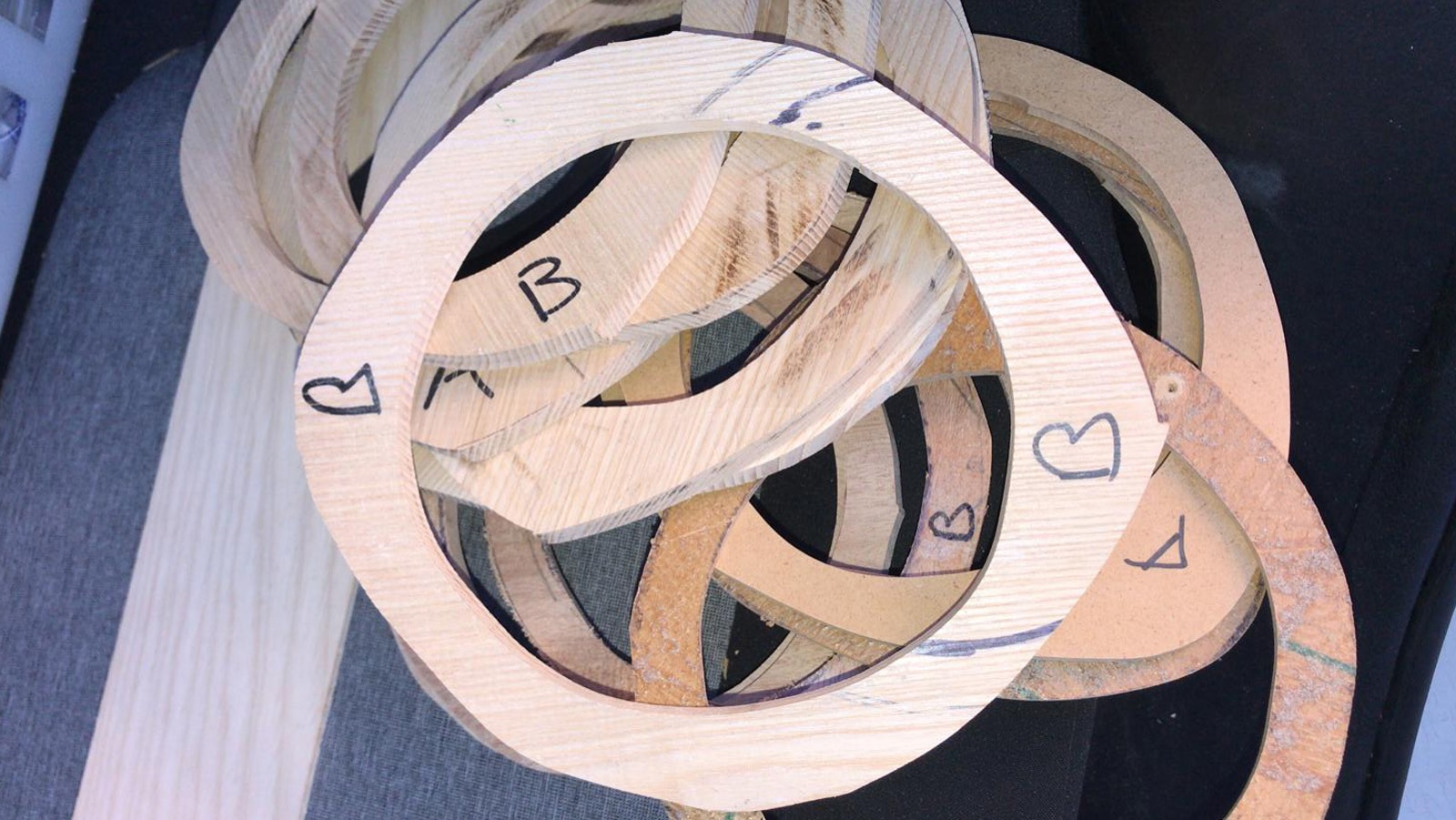

Poi stamani ritirate tavole tagliate a lamelle, nessun falegname voleva sezionarle a mano, paura di farsi male. Poi un artigiano mi ha detto che ci provava, e ce l'ha fatta!
Oggi pomeriggio altre misurazioni fini, aggiustamenti, poi farò incollare il pacco multi lamellare grezzo (mogano, frassino, mdf, tutte e fibre incrociate) con collante poliuretanico.
