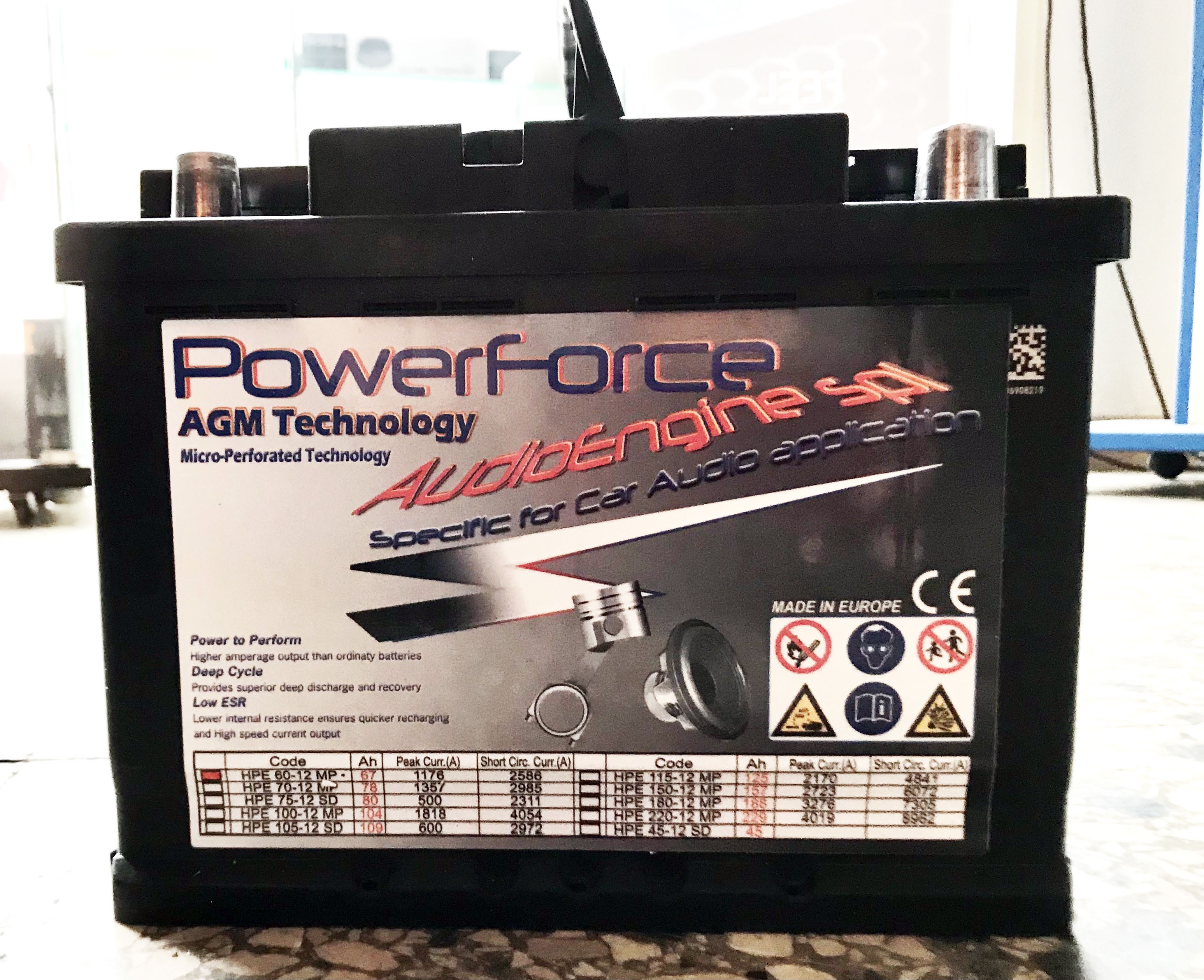

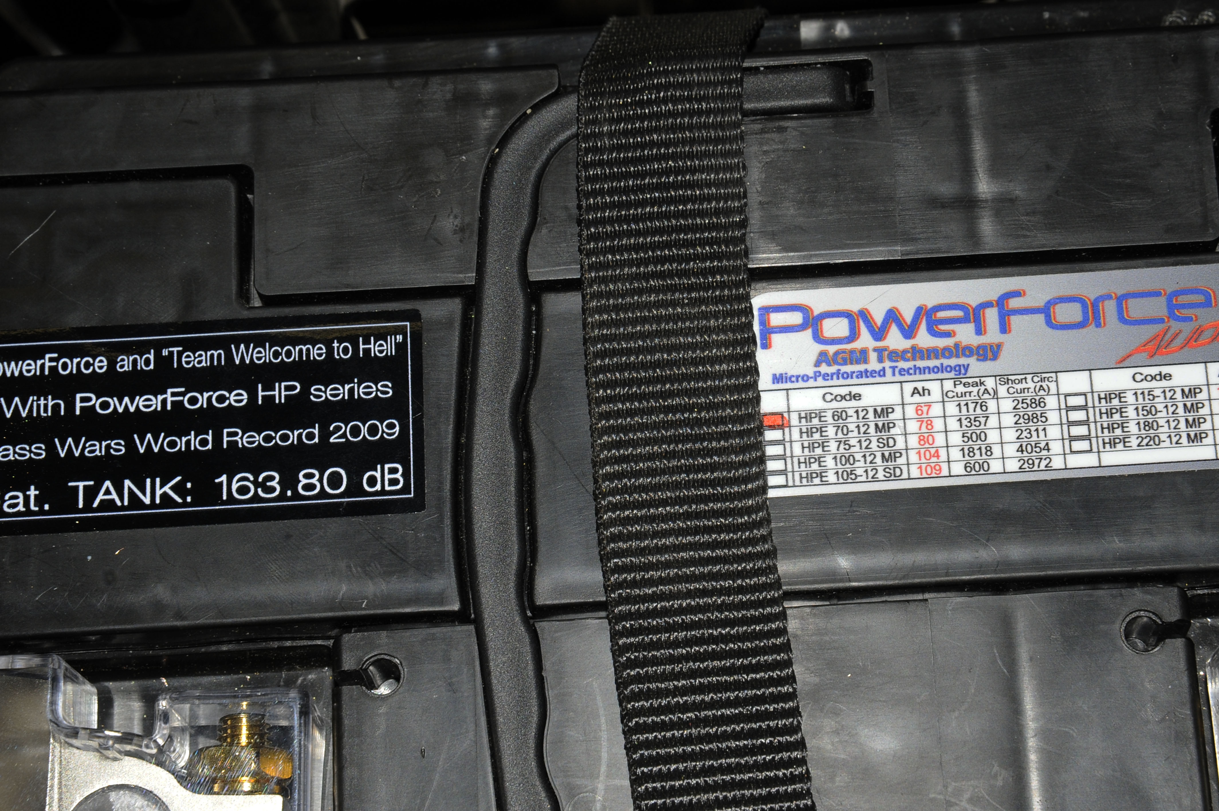

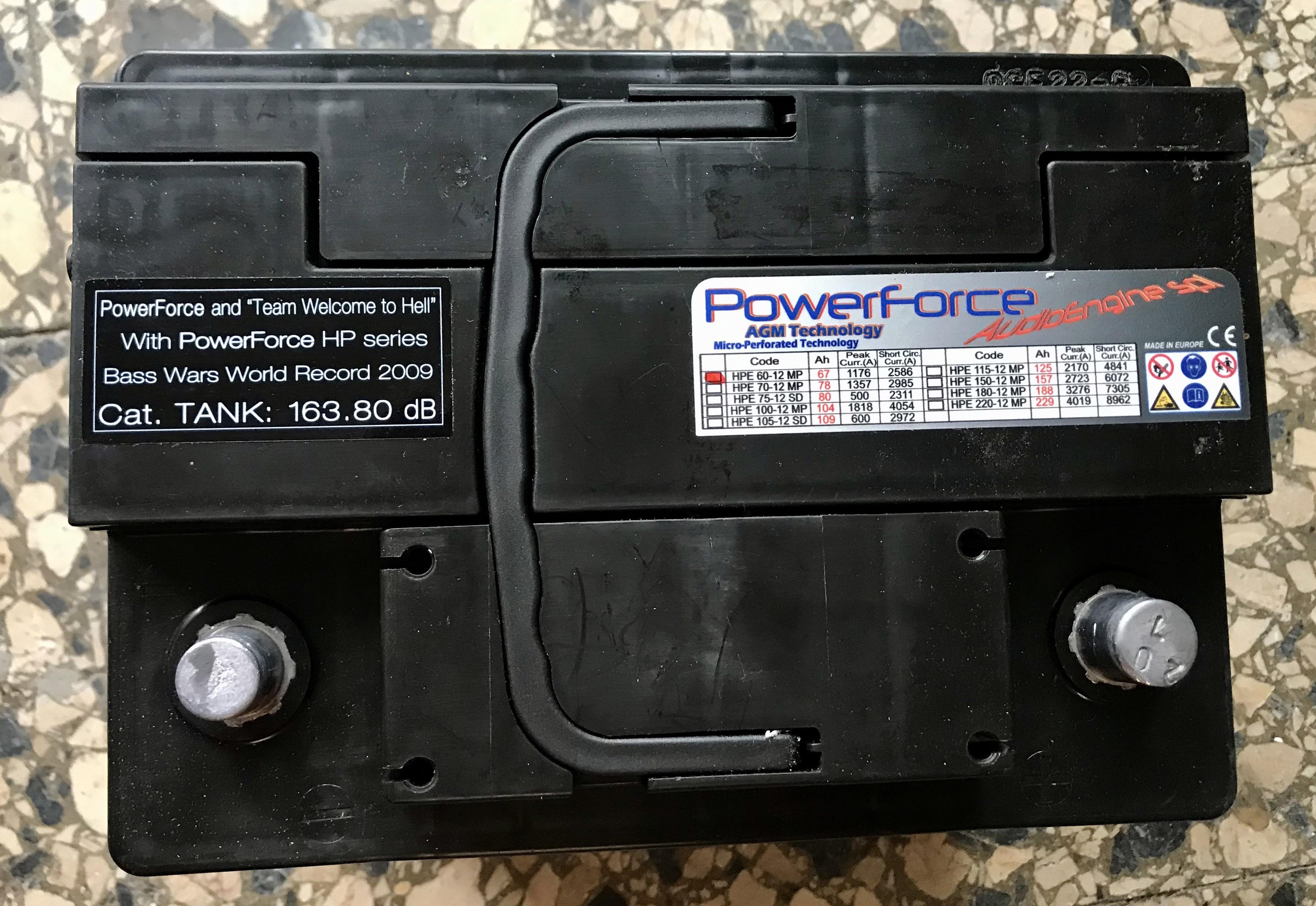

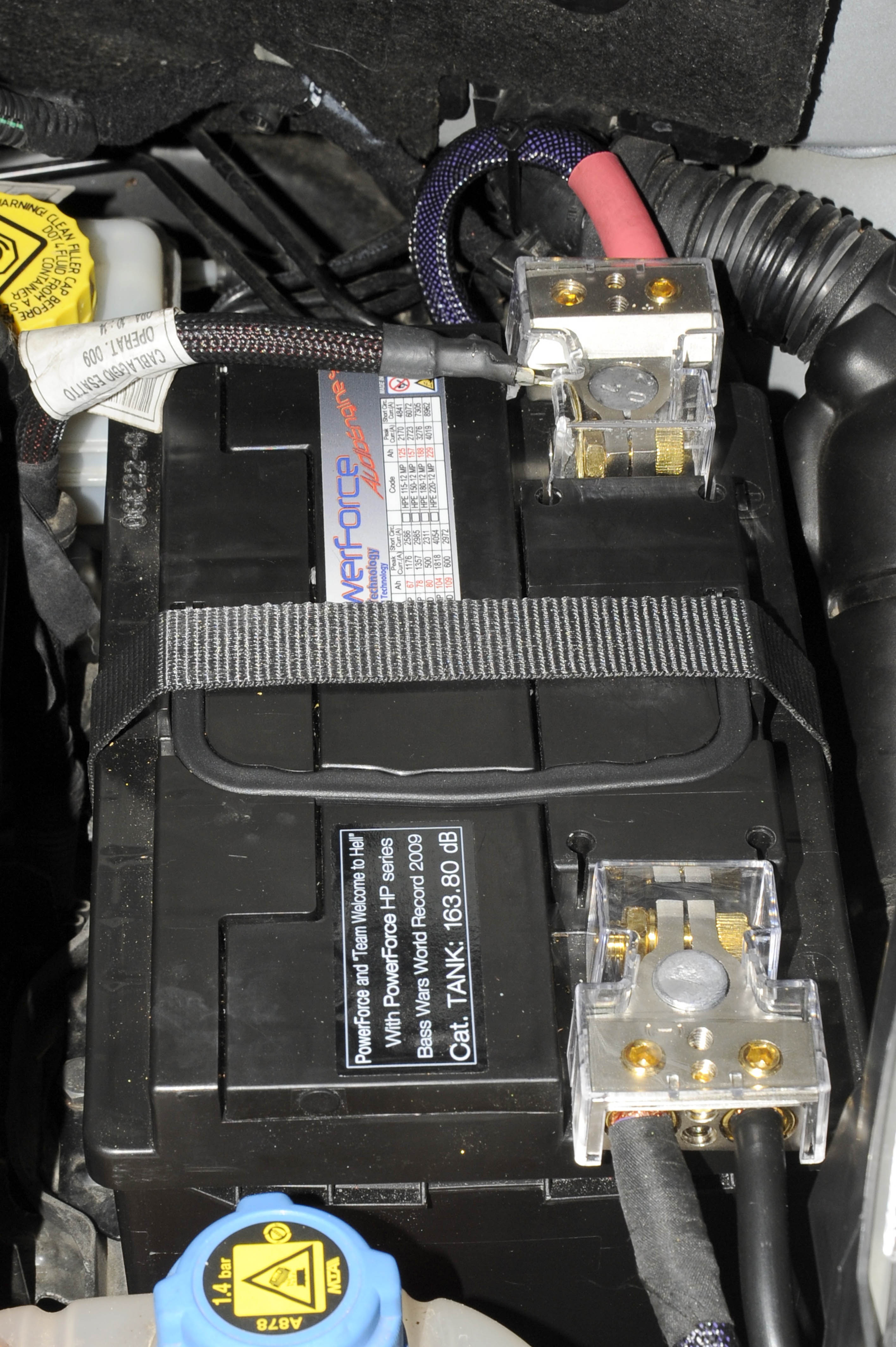

Finalmente la mia In-Qubo ha cambiato la batteria vecchia con un modello di buone prestazioni.
L'ALIMENTAZIONE.
In primis la nuova PowerForce HPE 60-12 MP, batteria AGM con tecnologia piastre microforate è perfetta per la sede originale.
In secondo luogo sfodera prestazioni importanti, e questo dato mi intriga.
Terzo aspetto: il mio amico Massimo, l'installatore, mi ha fatto gratuitamente un lavorone nel senso che sia nel raddoppio massa sia nella sostituzione di un cavo originale Fiat ha usato spezzone del mio amato cavo Eagle Cable, appositamente inguainato, nero per la massa, viola per il tratto che collega la batteria all'elettronica della vettura.
Quarto i nuovi connettori si sono dimostrati un'ottima scelta: hanno permesso di collegare bene in modo pulito i cavi.
Nel dettaglio per poter montare un attacco originale Massimo lo ha sezionato a metà con una pinza è riuscito a piegarlo a L, magnifico. L'impronta di un bravo, valente, onesto professionista!
Ecco le prime immagini. Nel prossimo post altri dettagli.

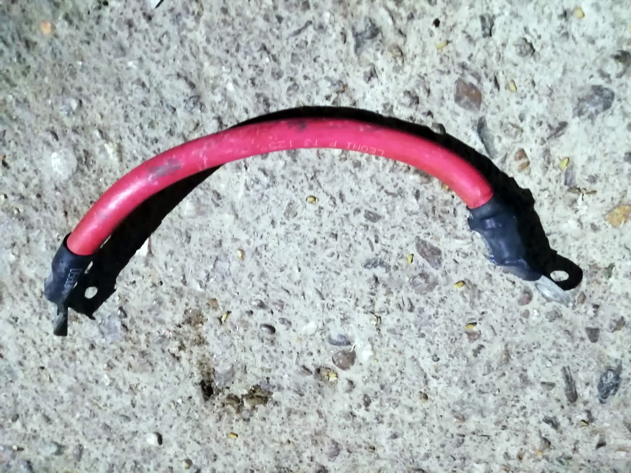

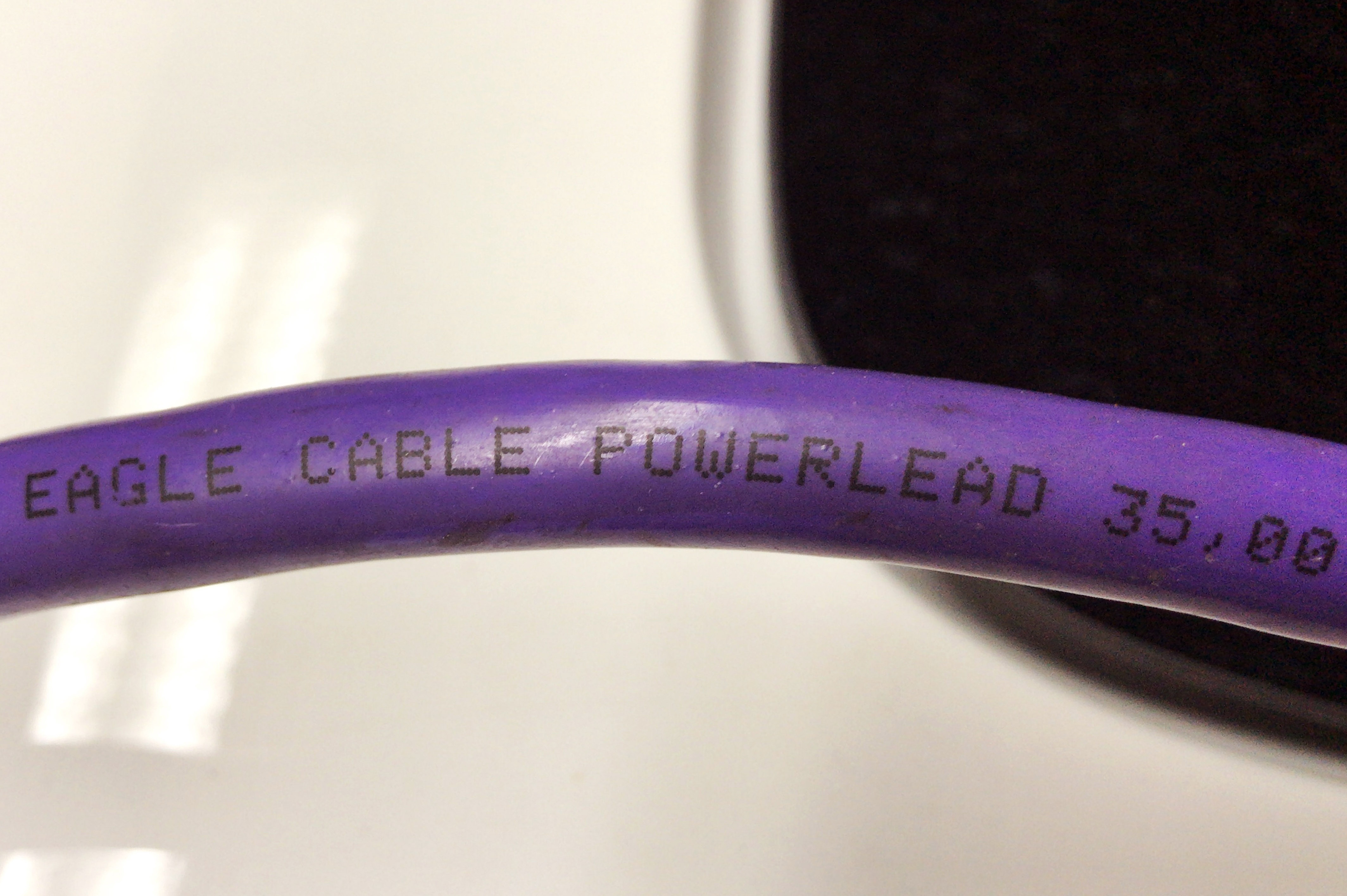

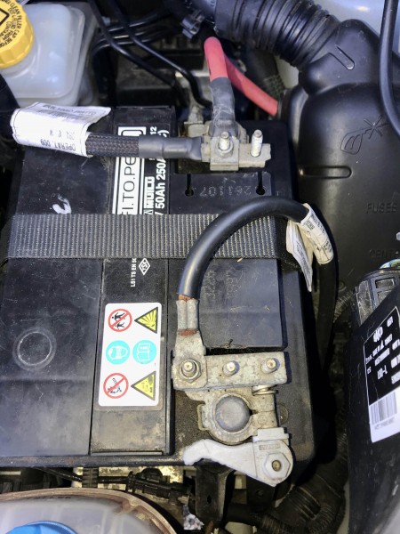

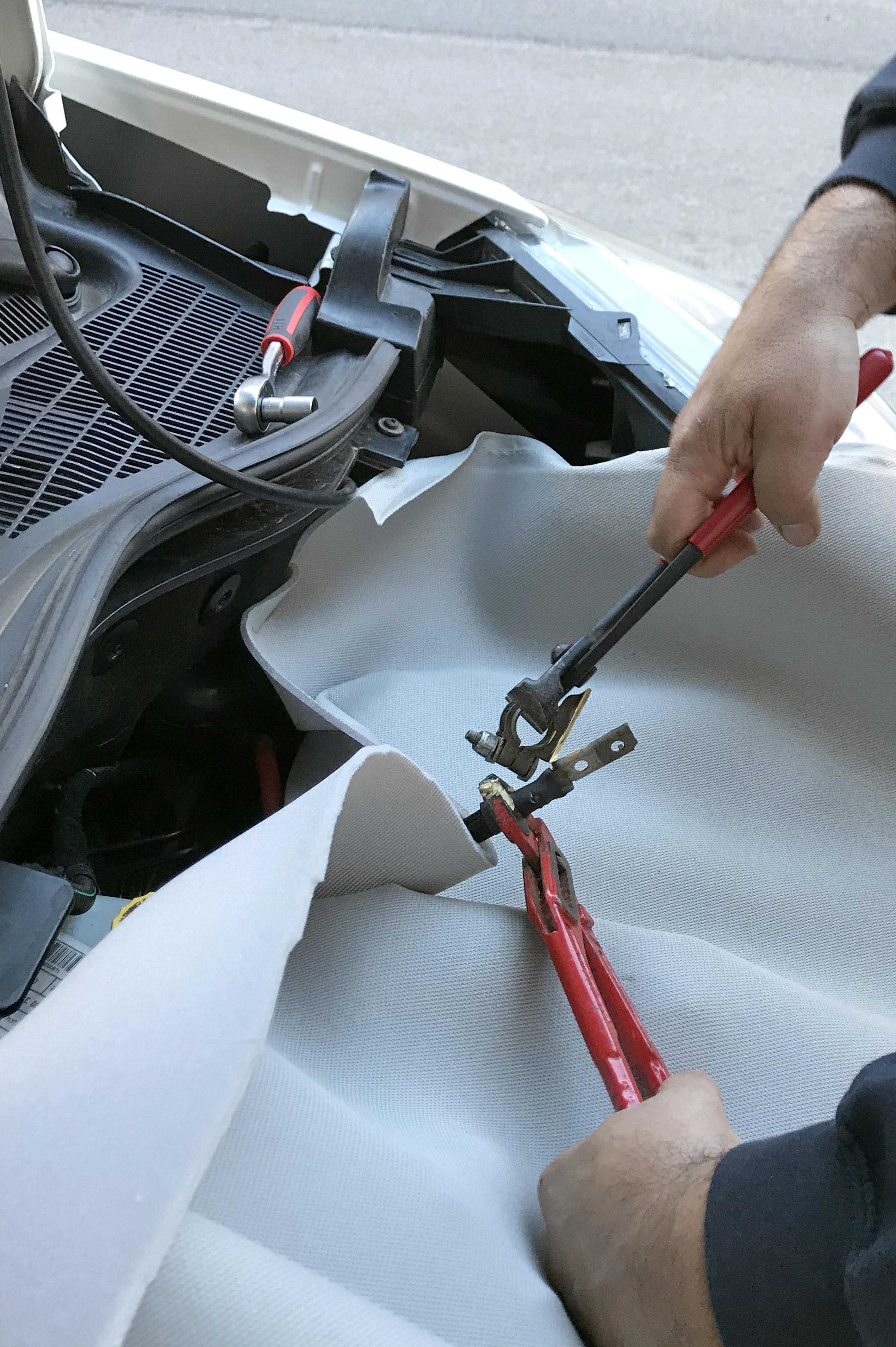

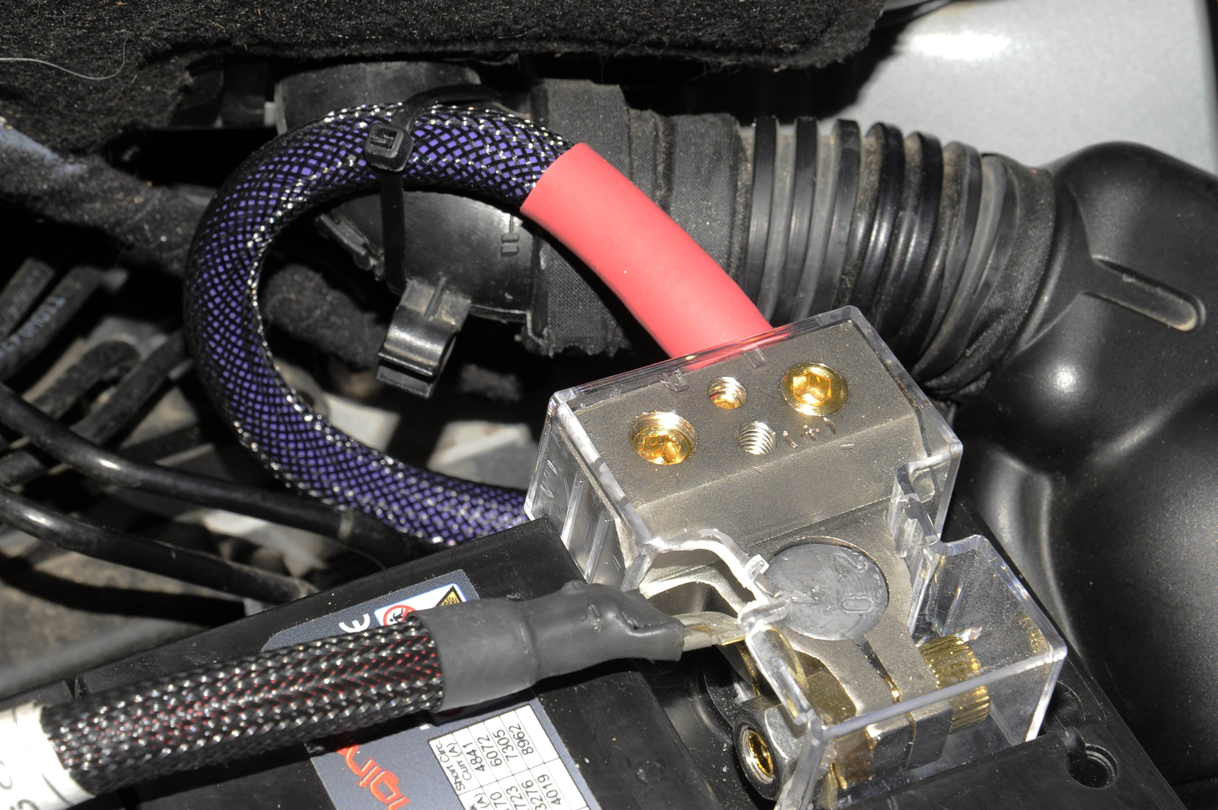

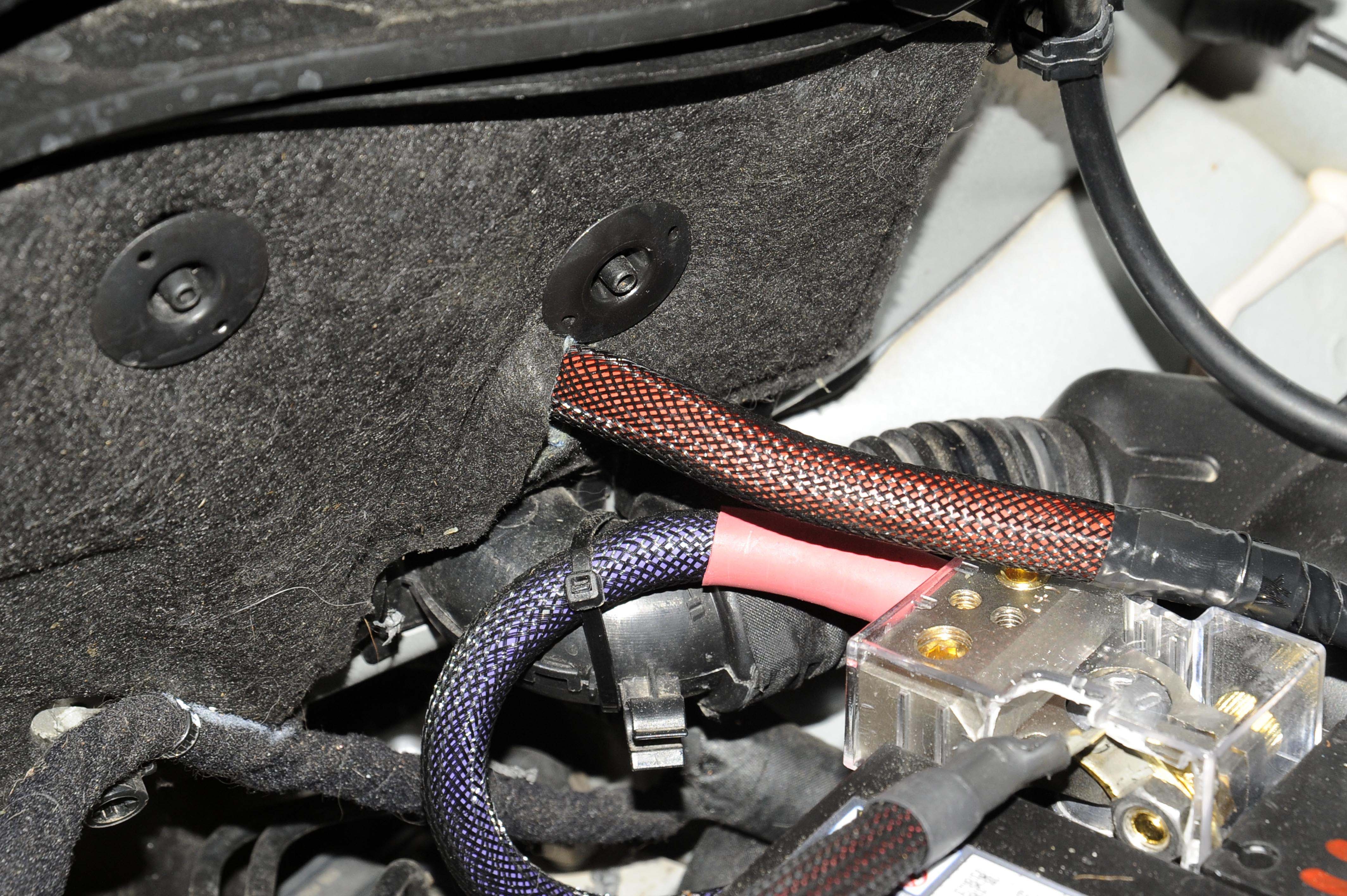

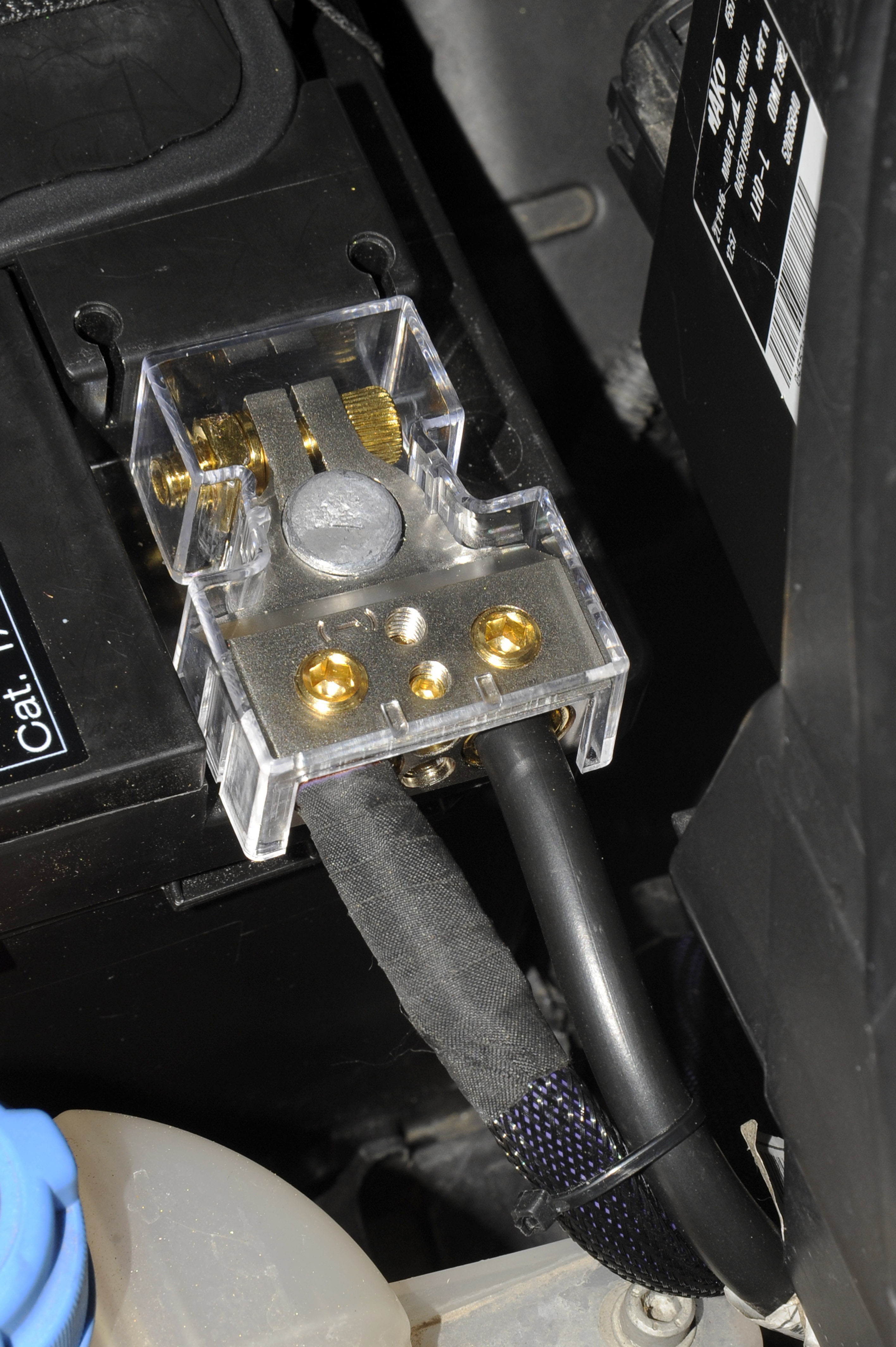

Ma sono i dettagli che mi piacciono in modo speciale.
Massimo mi ha fatto un piacere enorme a impiegare il mio vecchio, amato cavo Eagle. Era un puro rame OFC, e stato tagliato un pezzettino ma non è stata rivelata la minima traccia di ossidazione nonostante sia risalente ai primi anni 90.
I prodotti di qualità, eh?
Quando l'ho visto armeggiare con il separatore, le pinze non avevo intuito cosa volesse fare poi mi ha spiegato: l'attacco originale non entrava bene nel nuovo connettore così lo ha accorciato, ridotto di spessore, di sezione e piegandolo è riuscito a montarlo. Poi ci sta che il raddoppio di massa sia stato fatto con un tratto del mio cavo Eagle (inguainato con calza viola, in tinta, vezzo elegante), ma non immaginavo proprio che anche il cavo originale rosso che credo andasse alla centralina elettronica subisse la stessa "sorte" di sostituzione. Mi è piaciuta l'iniziativa devo ammetterlo, parecchio, anche. Un pezzo di amarcord che "vive" nuovamente su una vettura nell'anno 2020! La mia furgonetta Opel Kadett 1991, la prima dove montai il primo impianto serio (Soundstream, Alphasonic, Dynaudio Kicker Cervin Vega) era cablata interamente con questi cavi tedeschi forniti dall'importatore di allora, che conoscevo personalmente, Luigi V.
Come detto un professionista con notevole esperienza sa il fatto suo e Massimo, amante com'è degli impianti "all'americana" , quelli con finali multipli da 10000 watts che devono suonare a livelli di pressione fortissima, conosce a menadito batterie, cavi, connessone e problemi di alimentazione. Ho trovato un "tesoro" in questo settore!
Ecco il suo lavoro.
Ecco il suo lavoro.
I lavori puliti, quelli veramente belli!!
Grazie, Mark!
In effetti ho scoperto una nuova capacità del mio amico installatore, la pulizia e la cura sul lavoro. Ogni dettaglio, ogni particolare, controlla.

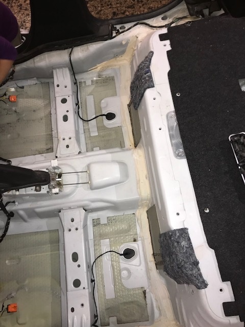

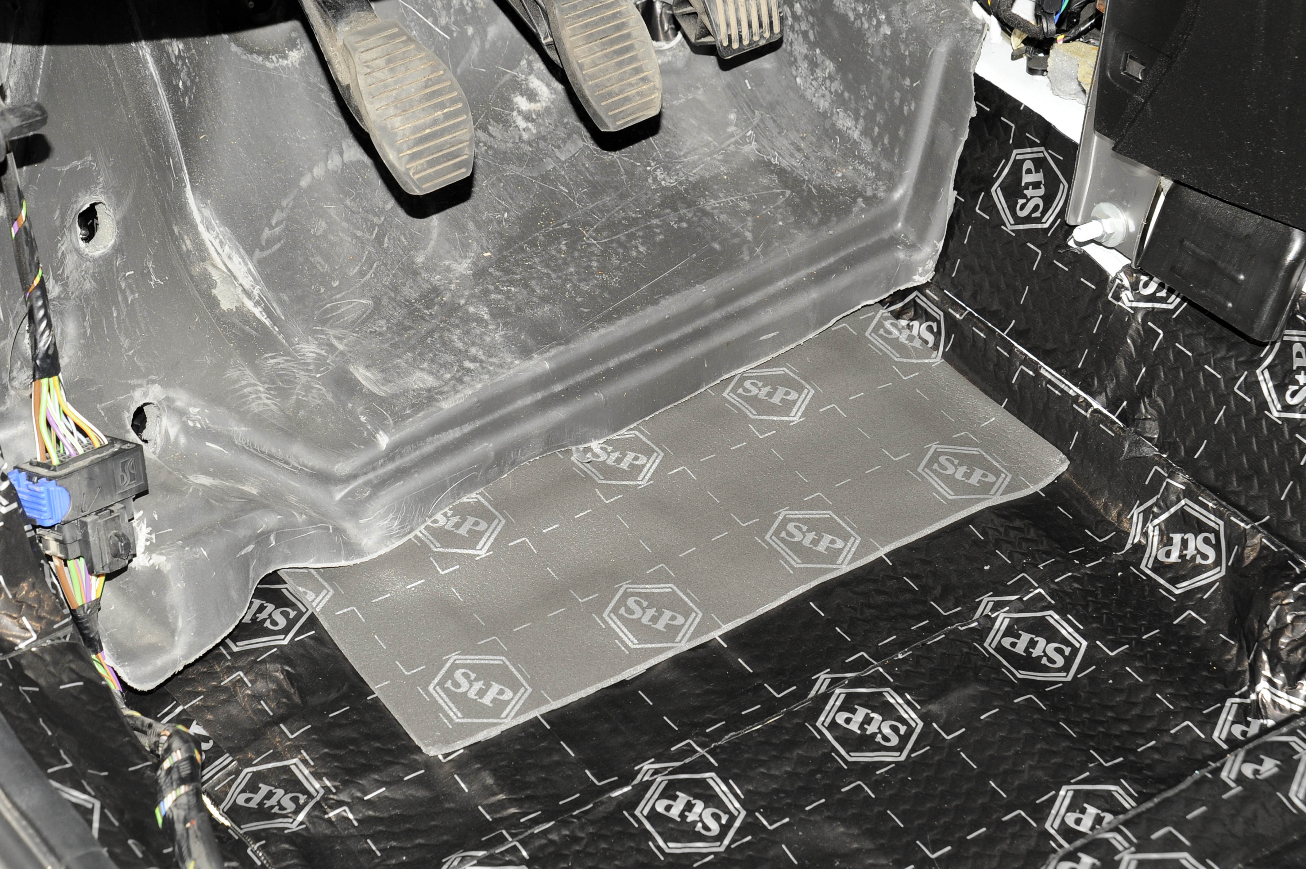

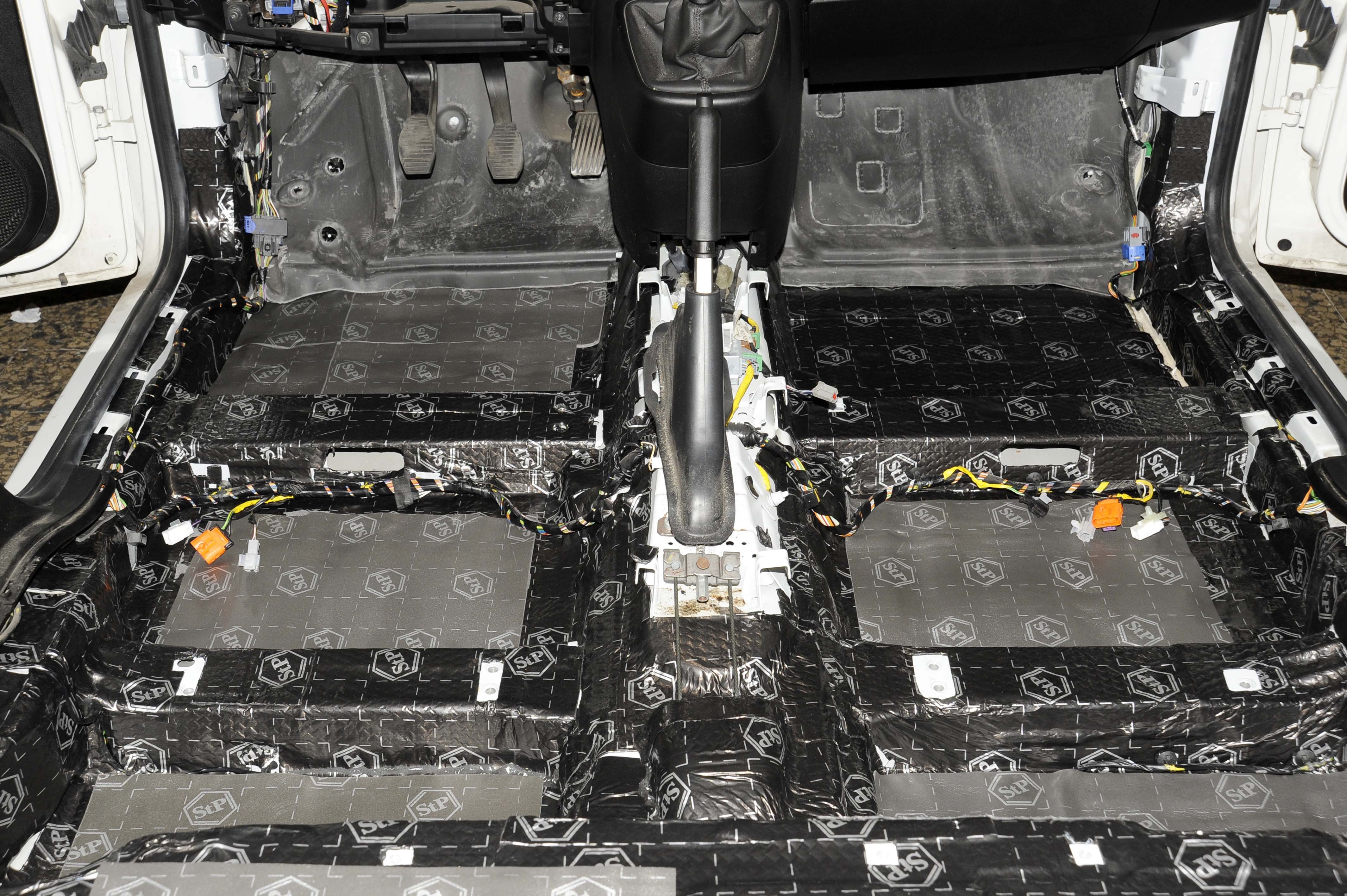

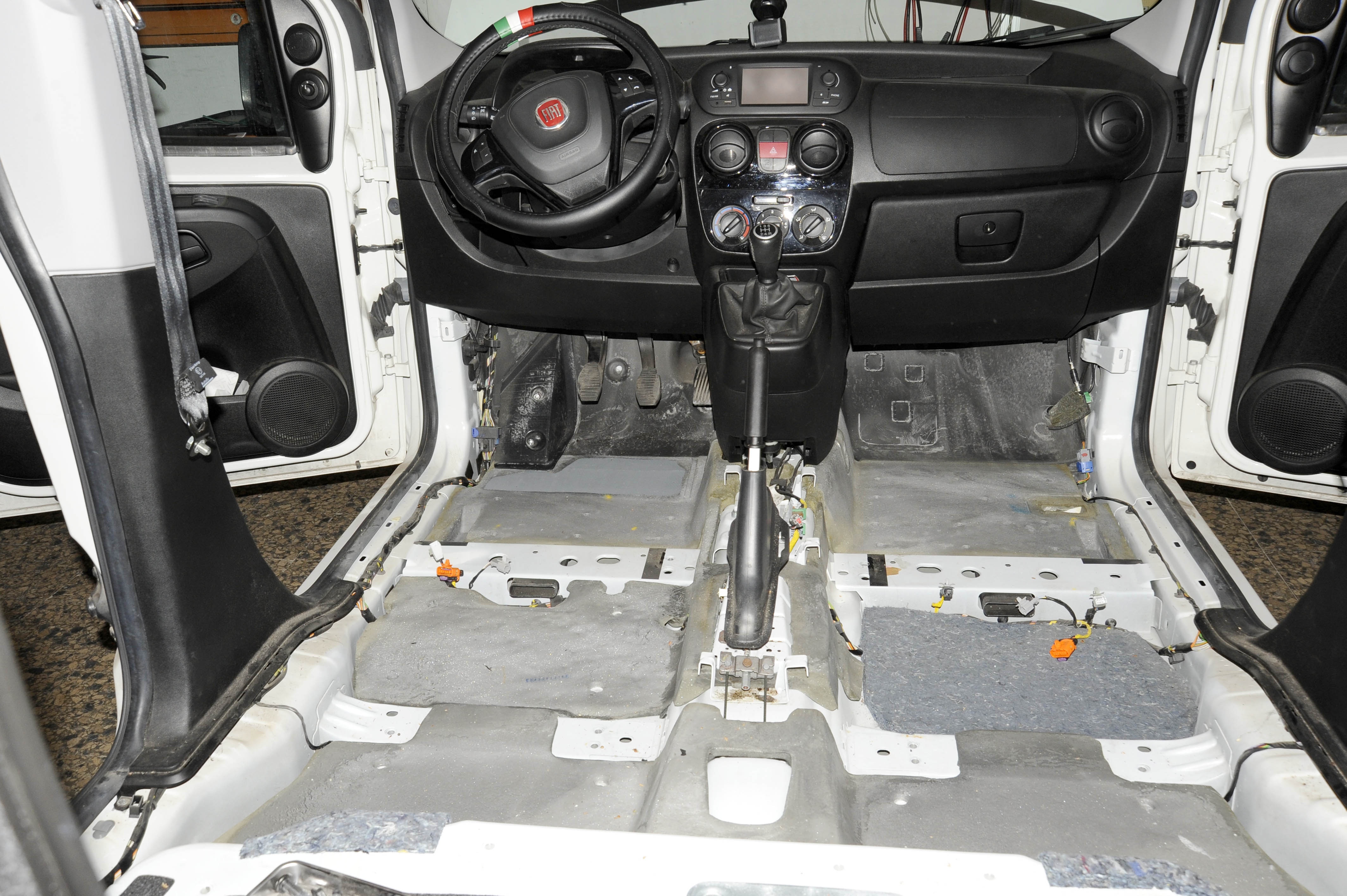

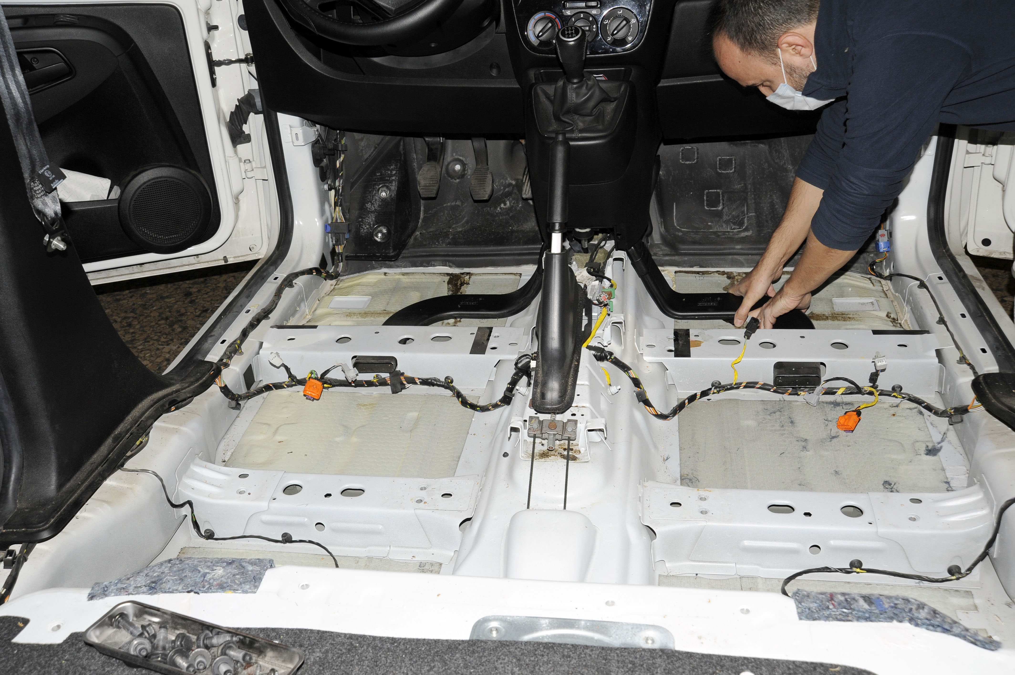

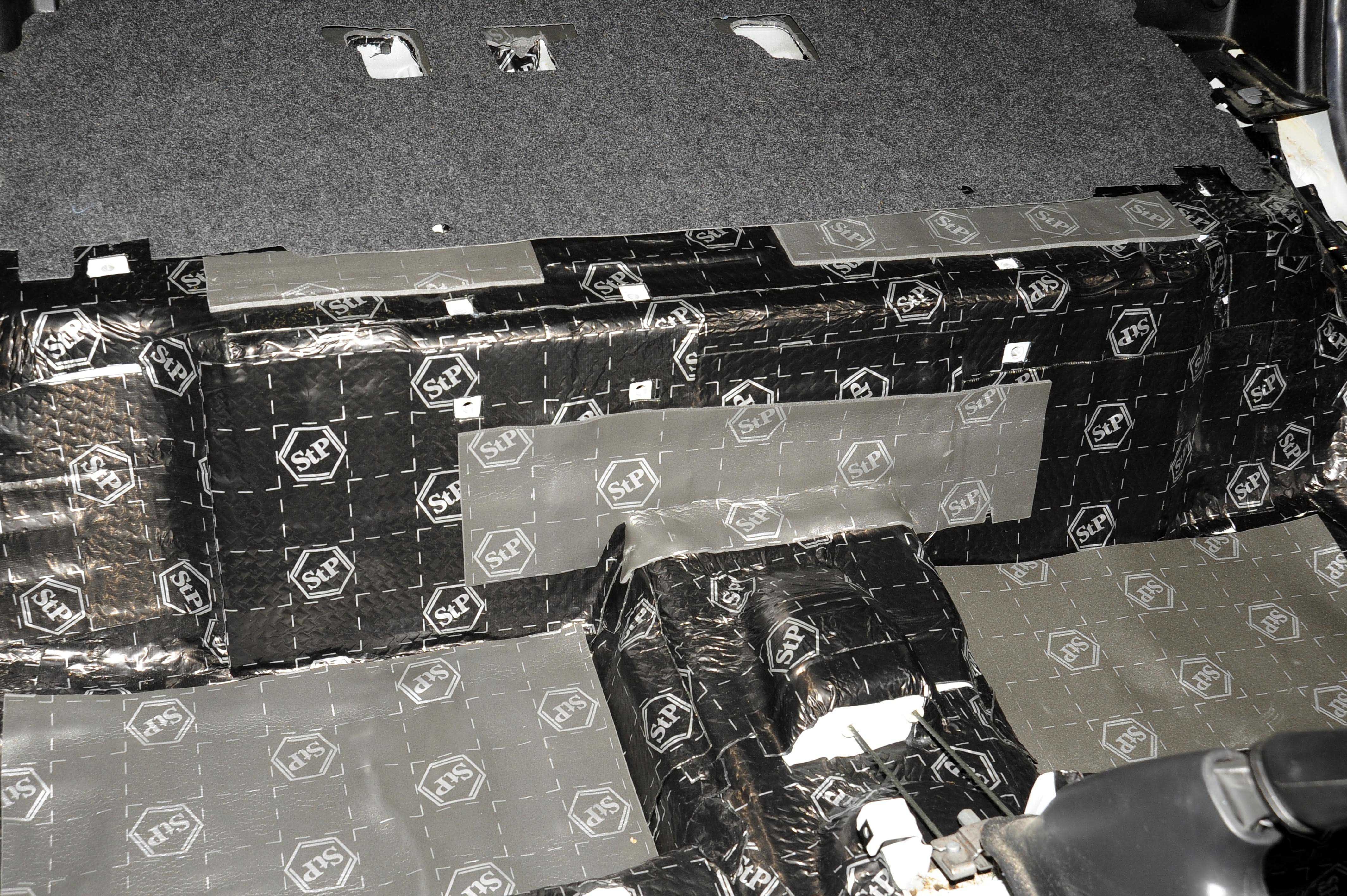

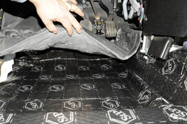

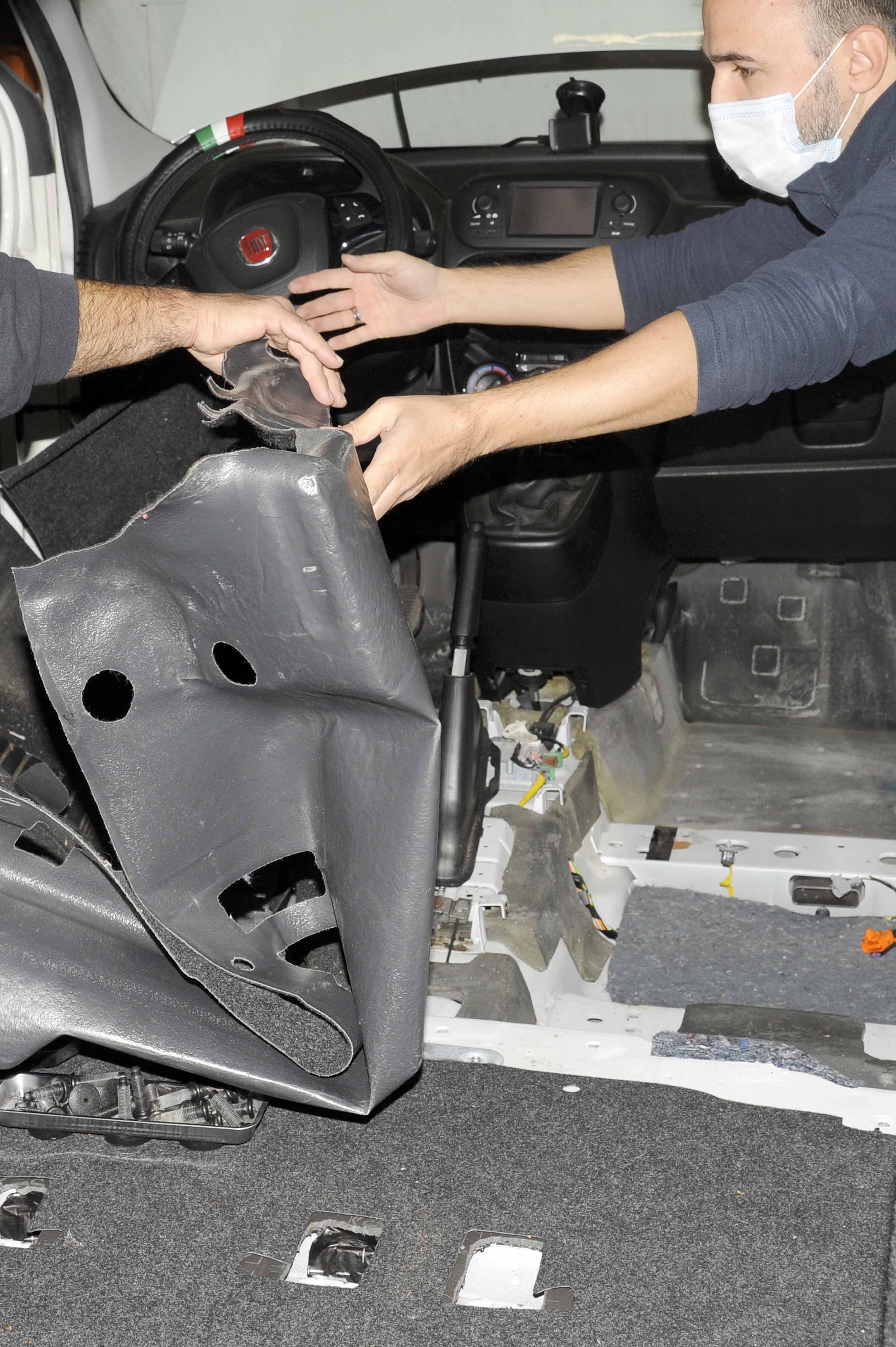

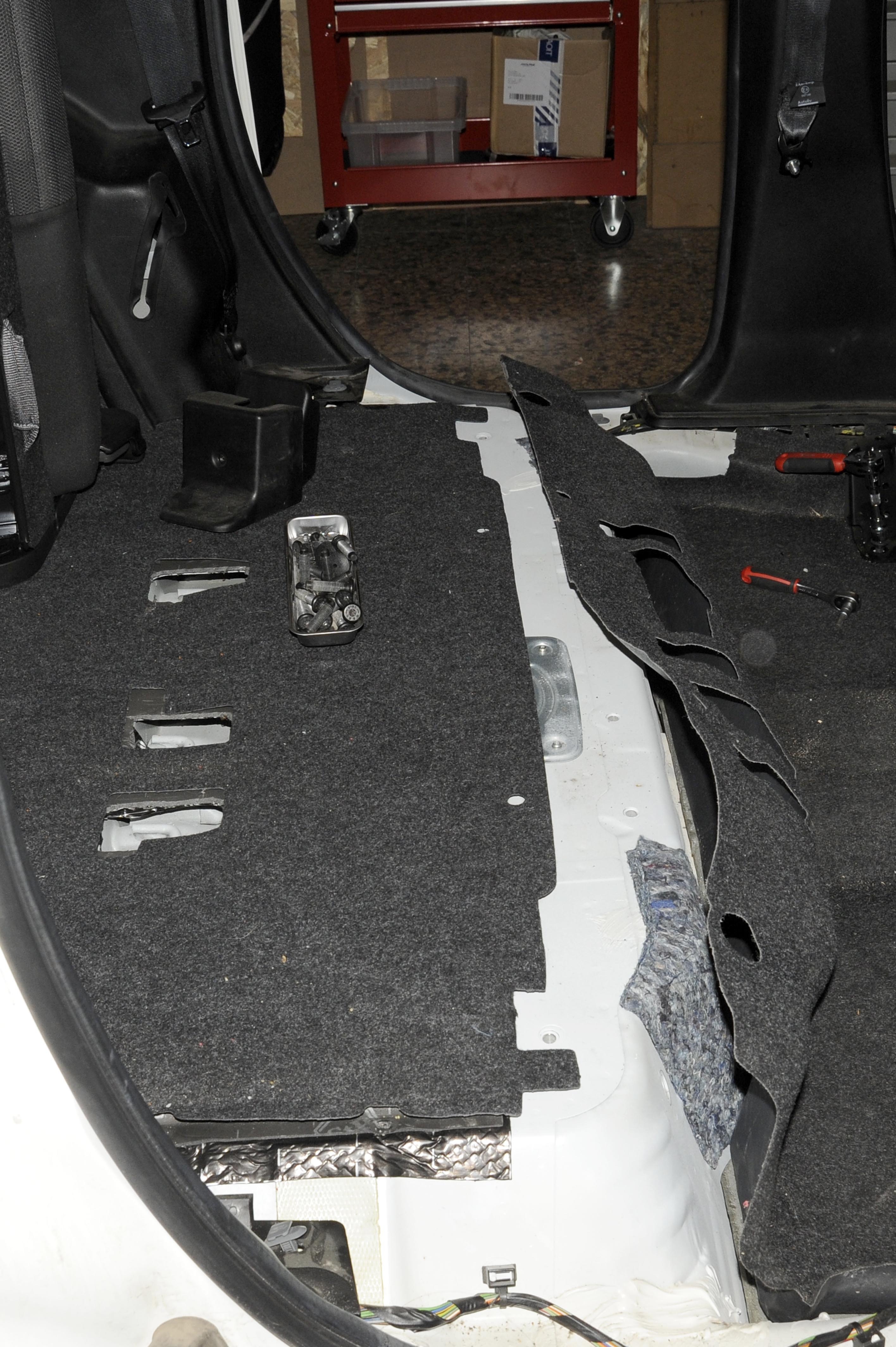

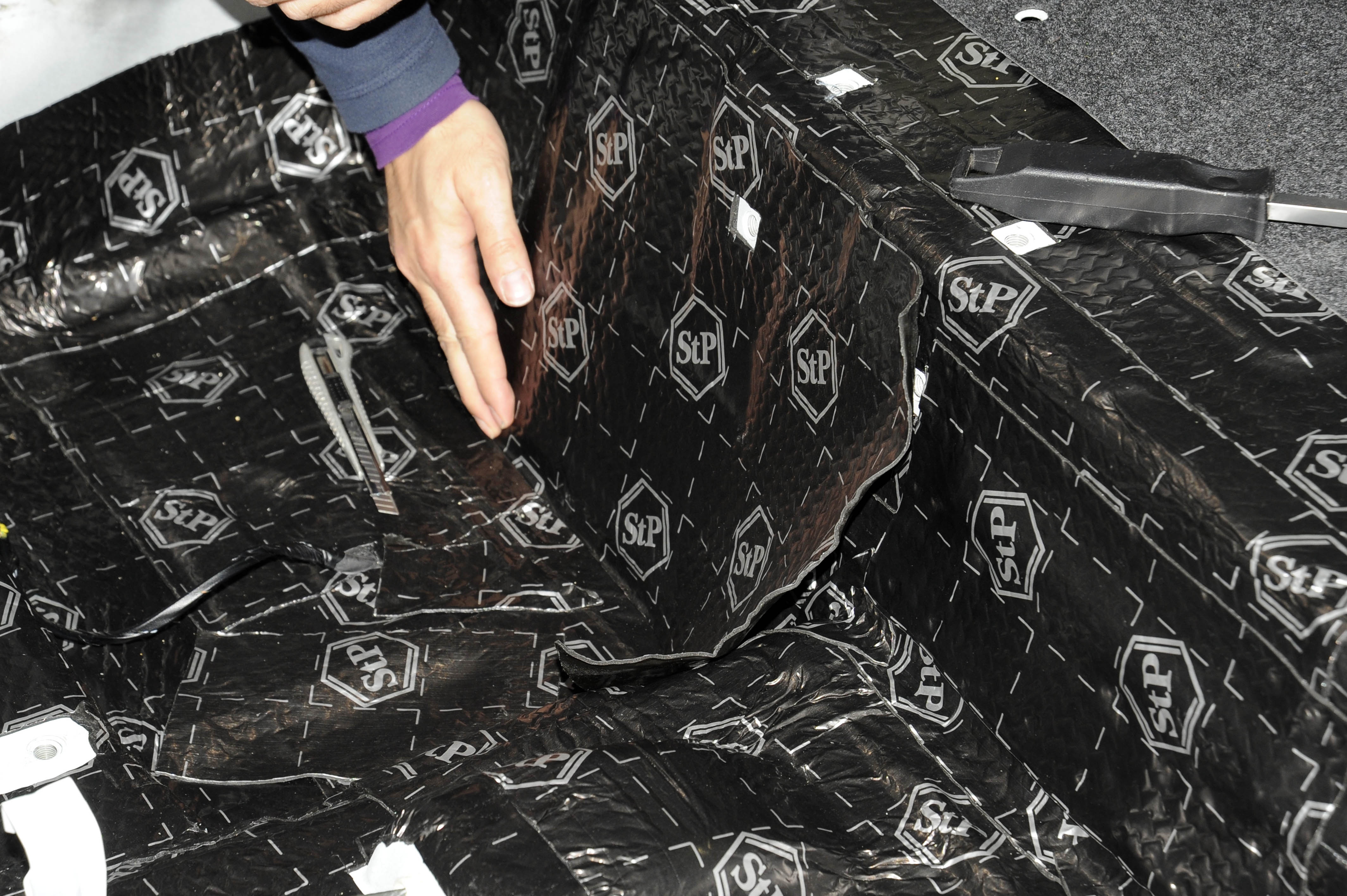

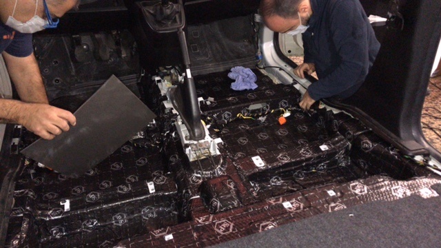

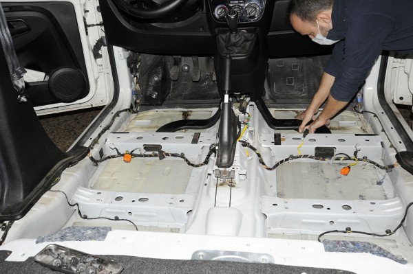

Ieri grande lavorone. Finalmente sono riuscito a dare una bella spazzolata all'insonorizzazione integrale della mia In-Qubina. La prossima settimana, se riesco, si passa alla fase clou, le portiere anteriori.
Ho mantenuto questo delicato lavoro appositamente all'ultimo: desidero farlo al meglio, questo inciderà più di tutto il resto alla resa dei woofer. Ma ho già maturato una linea da seguire. Per Natale me le regalo...
L'ho portata alle 9 da Massimo, c'era anche l'amico Silvio, e insieme è stata rimossa tutta la "sedileria", gli alti blocchi di schiuma poliuretanica, la moquette.

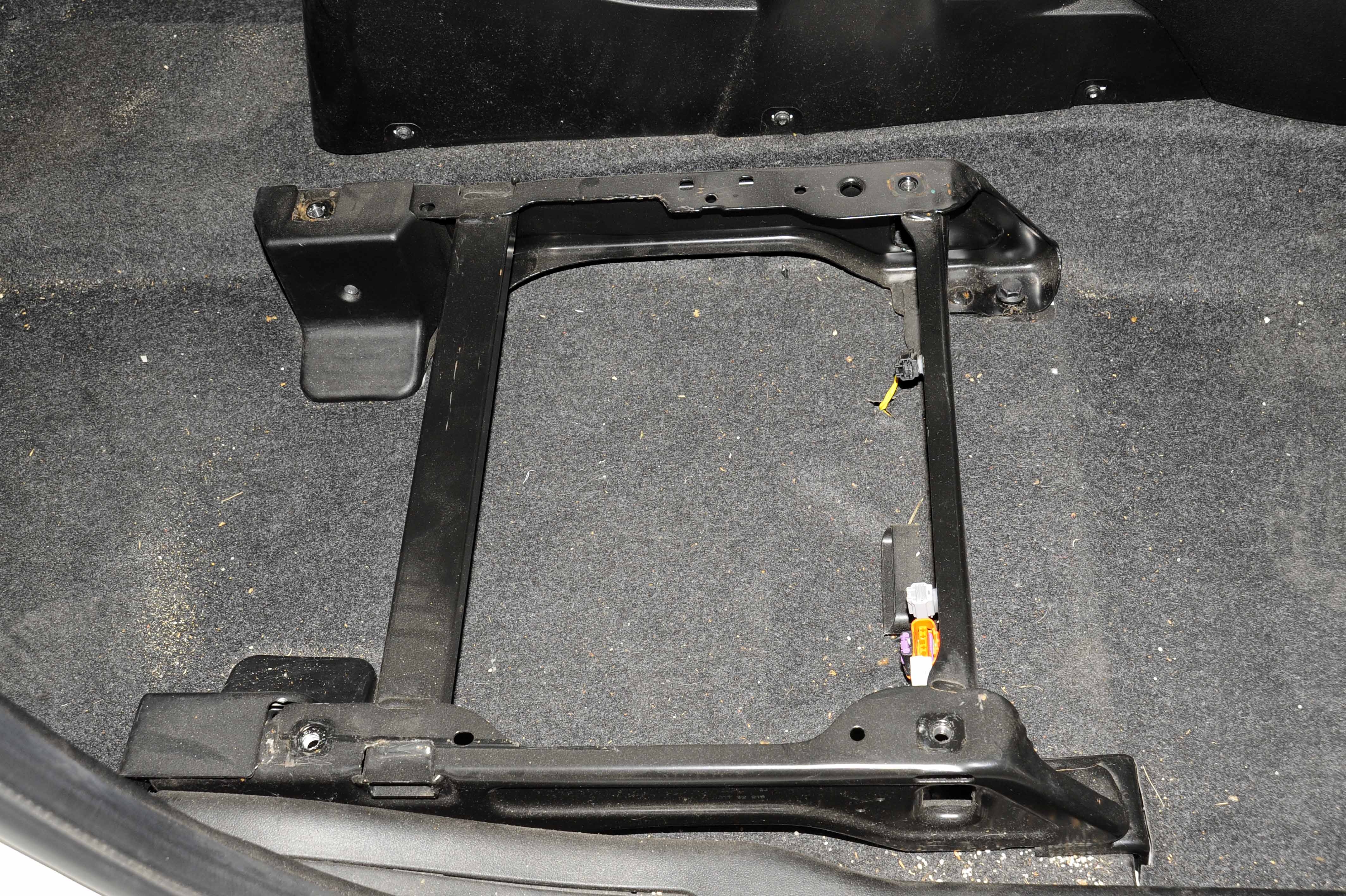

La panchetta posteriore si toglie a sgancio, poi sono state rimosse tutte le piastre, i due sedili anteriori, i telai metallici di supporto, le plastiche laterali come i battitacchi e poi arrivati sotto il cruscotto si è verificato che oltre un tratto di "salita" è impossibile salire. Il pannello di schiuma poliuretanica sale sino a sotto il parabrezza! Bisognerebbe tirare giù l'intero cruscotto per fare integralmente la paratia!

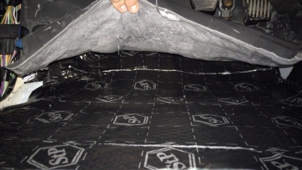

Quindi l'insonorizzazione con un certo impegno e fatica (uno alzava il pannello l'altro con il braccio applicava l'STP) è stata spinta su il più possibile, diciamo oltre la base pedaliera e poco più su del livello del cassettino portaoggetti.
Pensate che in alcuni punti critici sono stati sovrapposti anche tre strati di STP Silver, e l'STP Splen 04 è stato posizionato non su tutta la superficie poiché lo spessore era eccessivo. In definitiva in circa 5 ore è stato completato il tutto, in fin dei conti l'utilitaria non è stata troppo complessa da montare e rimontare.
Il risultato è strepitoso: con il martello, picchiando forte, ora, finalmente, tutto sordo...
- Messaggi: 12657
Talmente silenziosa che se ti si rompe un cuscinetto non riuscirai a sentirlo!!
Comunque gran bel lavoro
P.S. Non è una critica, ma mentre ammiravo il lavoro che avete fatto (e che anche io ho iniziato fermandomi ai sedili anteriori), il pensiero è andato proprio a quei rumorini che ti accendono il campanello di allarme....

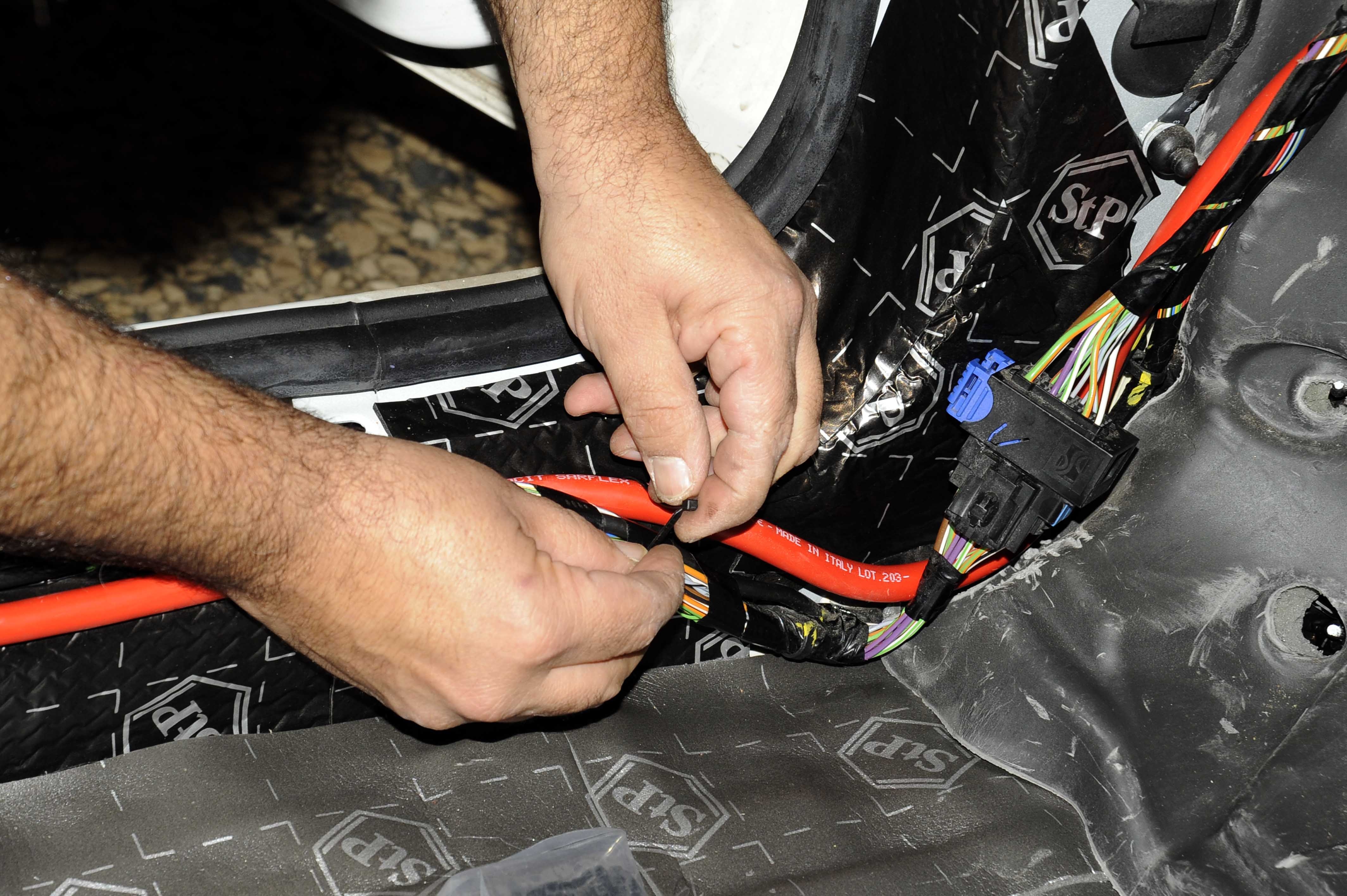

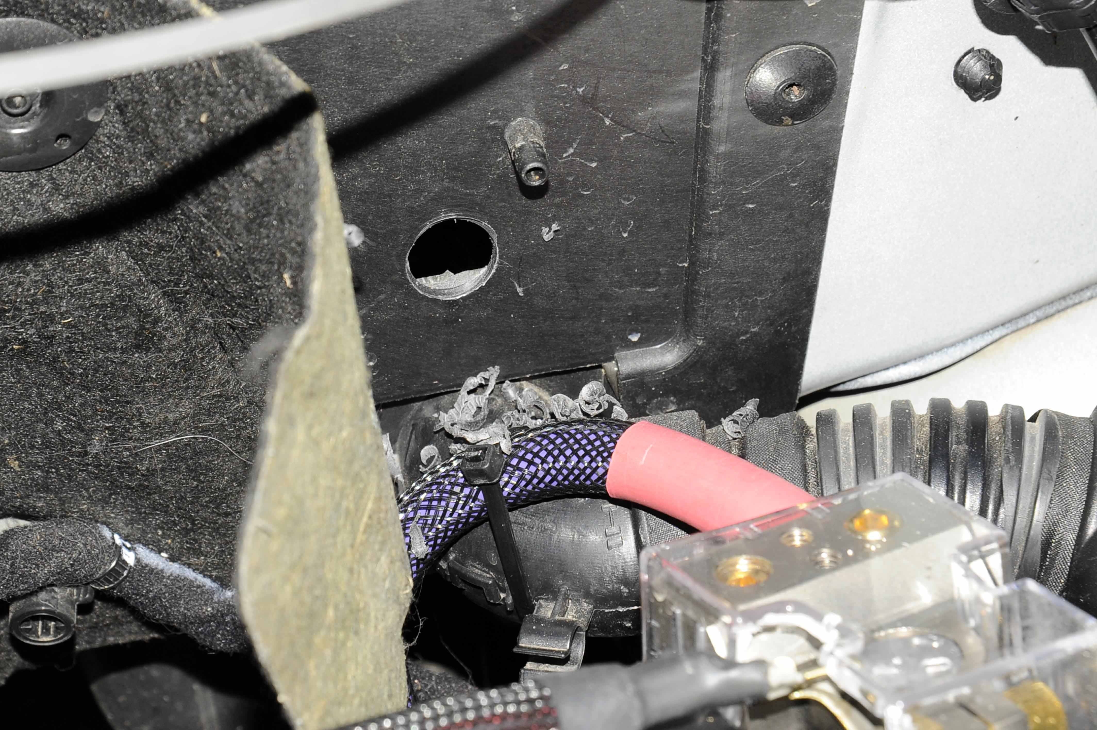

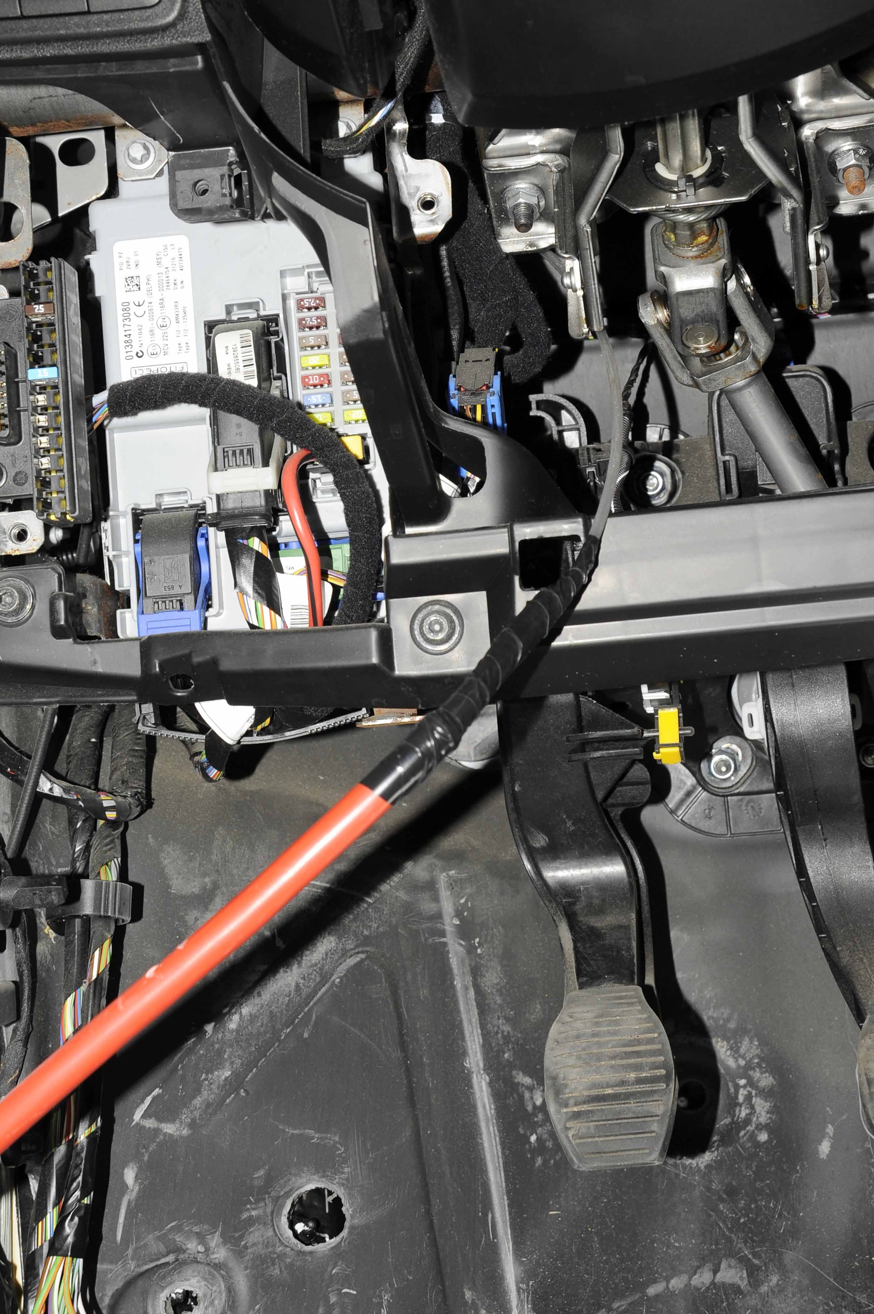

Naturalmente con il pavimento smontato sono stati passati anche tutti i cavi.
Questa è la linea principale affidata ad un generoso Sarflex da 50 mm2, 0AWG.
Per fortuna proprio nei pressi della batteria, sotto il tergicristallo lato guida, Massimo e Silvio hanno reperito l'accesso all'abitacolo!
Bellissimo lavoro!
Se avessi il coraggio di farlo, anche la mia auto, nella quale il rumore di rotolamento sugli asfalti ruvidi è fortissimo, se ne gioverebbe enormemente!
Grazie, Ozama!
In effetti si, se ne gioverebbe davvero.
Da provare, le parole, la mia testimonianza è soggettiva, quella dei miei amici, dei membri di famiglia, anche.
Ieri sono tornato a casa e ho fatto pochi chilometri ma le traverse del ponte mi hanno fatto capire che il livello è salito di brutto, ulteriormente.
Contentissimo di averlo fatto! Confort di vettura superiore, su una Fiat utilitaria dei poveri...!

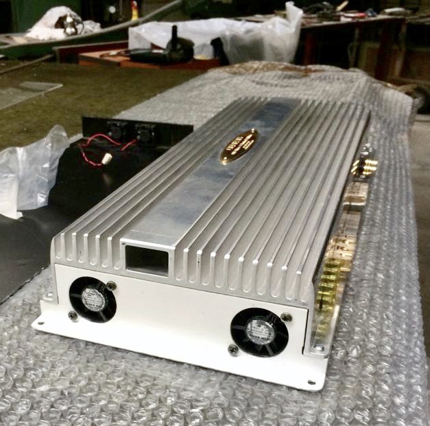

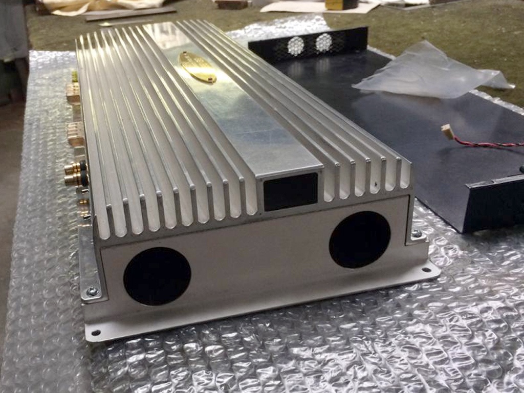

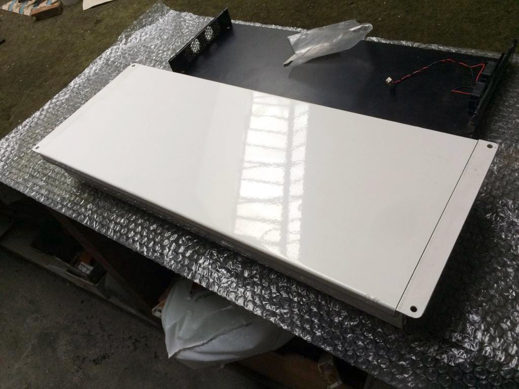

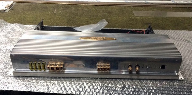

Una "sorpresina", relativa al mio adorato Genesis DM-a, di pochi giorni fa.
Inviato in quel di Torino per un controllo accurato prima del montaggio definitivo sulla In-Qubo ho avuto una notizia che mi ha impensierito, un filo preoccupato.
Daniele mi chiama e mi dice che i condensatori non sono tutti perfetti, un dubbio su un paio, forse meglio sostituirli.
Ma dovete sapere che quelli originali montati sono "impossibili" da reperire sul mercato attuale poiché sono molto bassi. Che fare?
Ma semplice: modificare lo chassis per montare componenti normali e magari un po più prestazionali. Detto fatto, ho dato la disponibilità.
In Piemonte le officine meccaniche sono una garanzia assoluta. Il mio amico ingegnere pure. Non vedo l'ora di riceverlo e provarlo ma ci vorrà tempo, ancora.
Ecco il nuovo "coperchio" in alluminio, che farò poi anodizzare o verniciare a polvere in nero opaco o satinato.
Cresciuto in altezza dagli originali 62 mm a 77, quindi perfettamente montabile.
Ps. Ah, dimenticavo: sono state ricavate nuove aperture circolari per ventole di diametro maggiore, e più silenziose!
