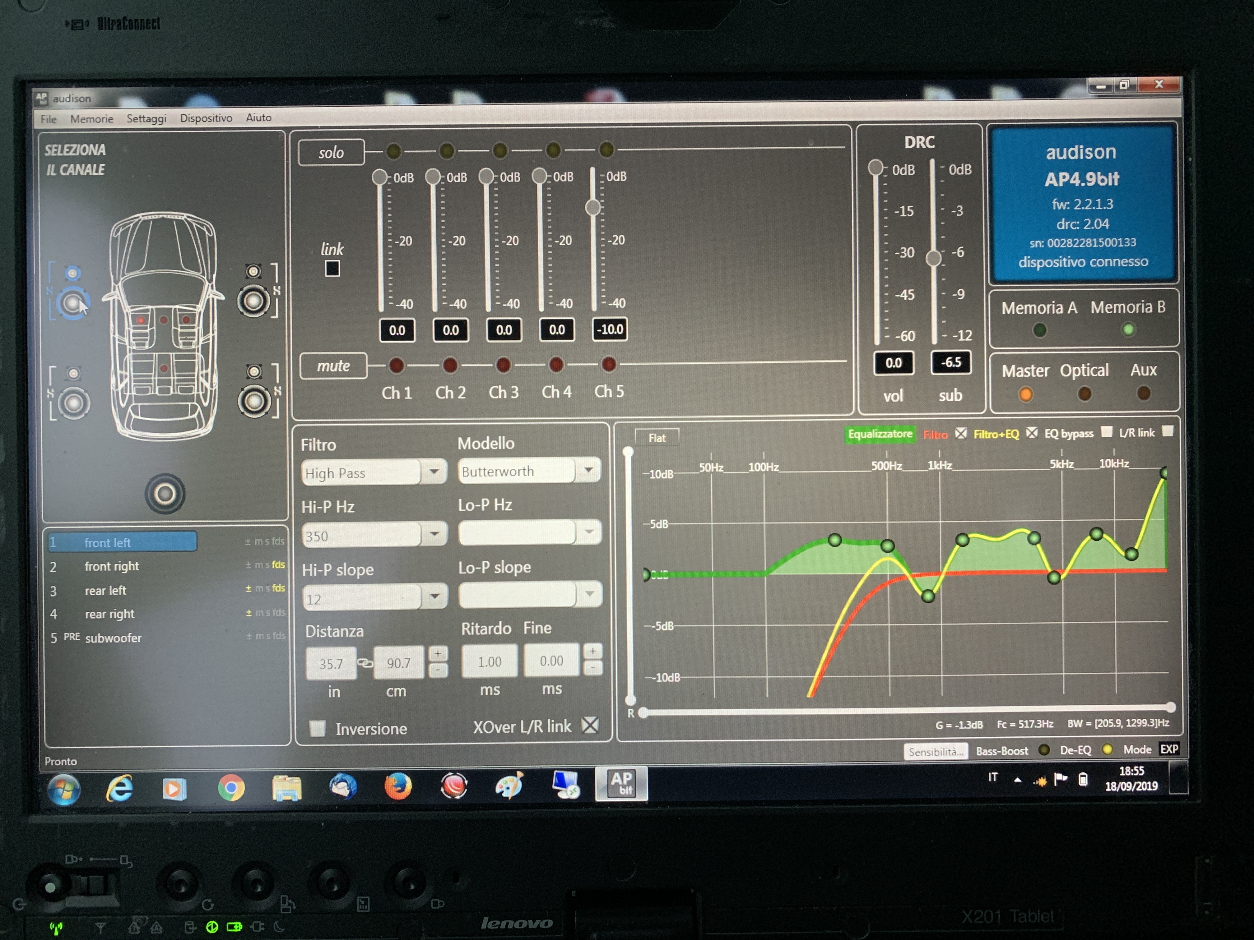

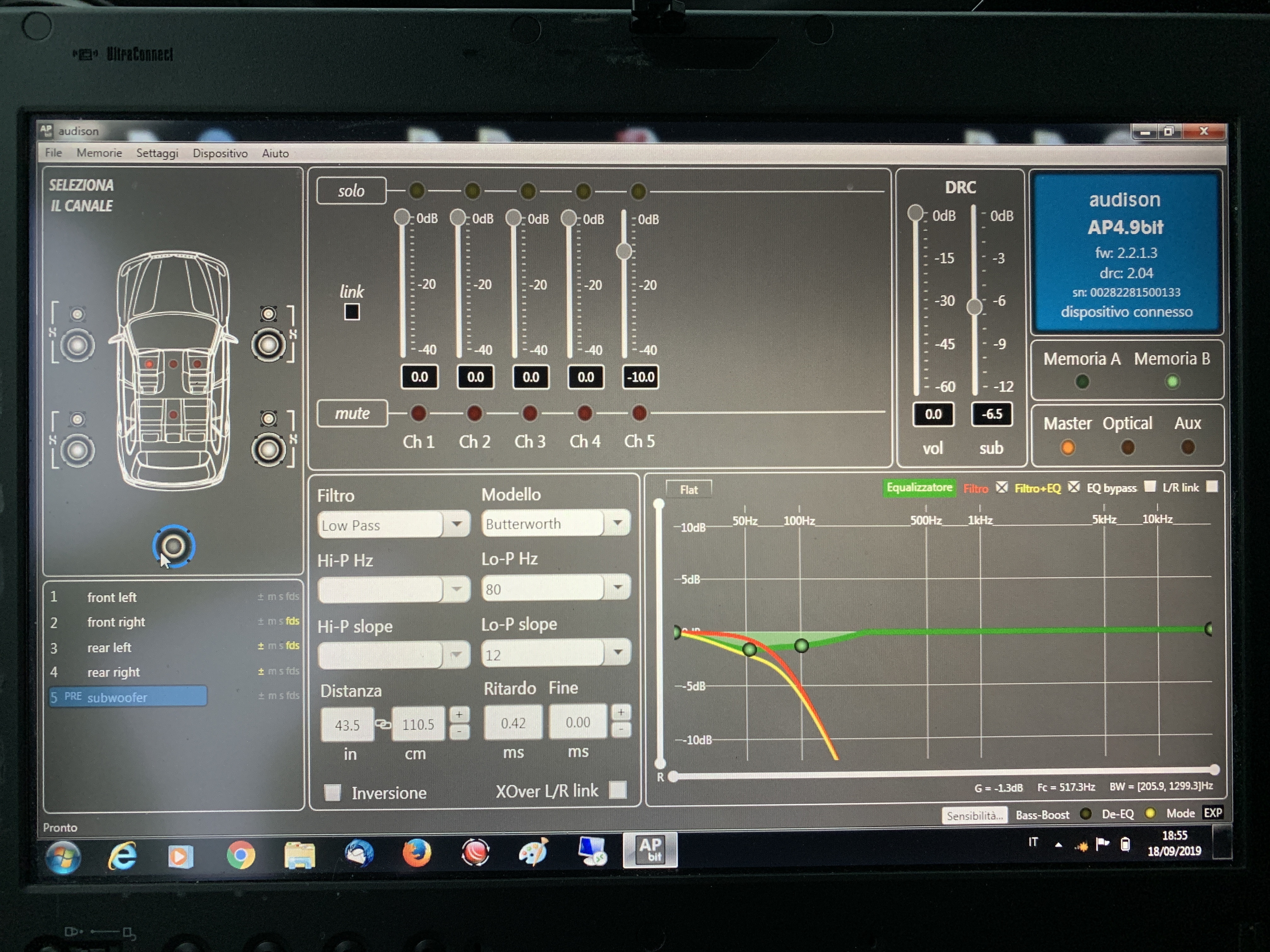

Parlando del mio DSP Audison basico, posso impostare qualsiasi Q, semplicemente usando l'equalizzatore parametrico sul taglio..
Posso scegliere inizialmente fra filtri Butterworth (q più elevato) e Linkwiz (q meno elevato), e miscelarli anche tra loro. Ad esempio: passa basso Linkwiz e passa alto Butterworth. E impostare pendenze di 6/12/18/24 db/ottava per i Butterworth e 12 e 24 db/ottava per i Linkwiz. Poi, con l'equalizzatore parametrico, che è diviso in 10 frequenze per canale, posso deformare a piacimento la pendenza delle due frequenze di taglio. Ed il q della frequenza equalizzata lo posso cambiare a piacimento con la rotella del mouse. E trascinare ampiezza e frequenza dove preferisco a passi di 1 Hz..
Direi che con i passivi, è molto più difficile fare queste operazioni.
Poi, come suona il tutto dopo, dipende chiaramente dal livello dell'impianto, come delle capacità del "tecnico" che smanetta.
Poi, vabbè, i ritardi temporali non sono proprio alla portata di tutti, in passivo.. Io ne ho conosciuto UNO nella vita, che ci riesce..
Un esempio di "Q aumentato" su filtro Butterworth, è qui sotto: Qui, nel sub, un esempio di "doppia pendenza": Chiaro che non esiste che con le sorgenti tu possa fare queste cose.. nell'equalizzazione del full range della prima foto, vedi gli esperimenti orrendi che faccio..
Poi, quelle sono curve elettriche. Comunque, il vero Q e la vera pendenza, sono la somma tra la risposta del filtro e quella dell'altoparlante, nella sua posizione e orientamento.. Come con i passivi. E le fasi, sono anch'esse identiche a quelle che otterresti con i passivi, dato che questo DSP usa filtri IIR, quindi non è in grado di discernere fase e frequenza, come i top di gamma con infiltri FIR.

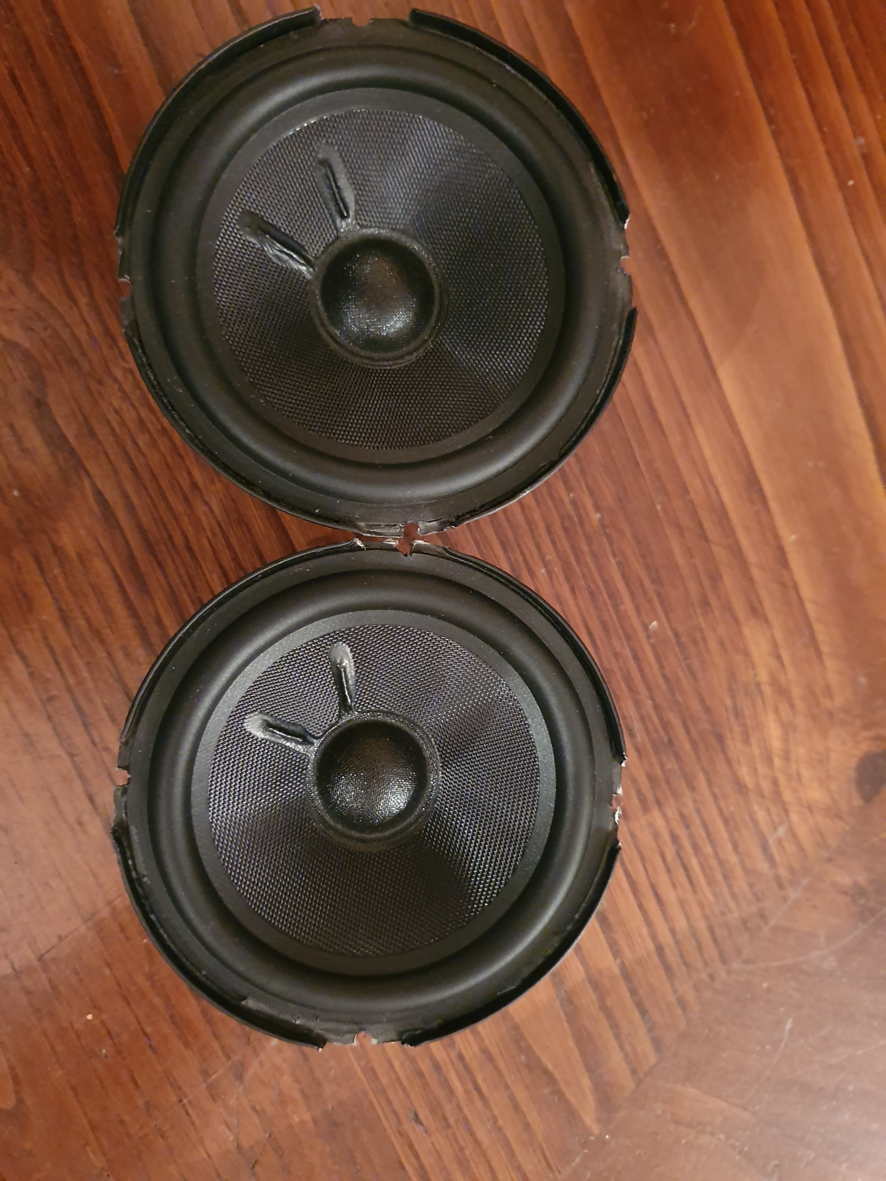

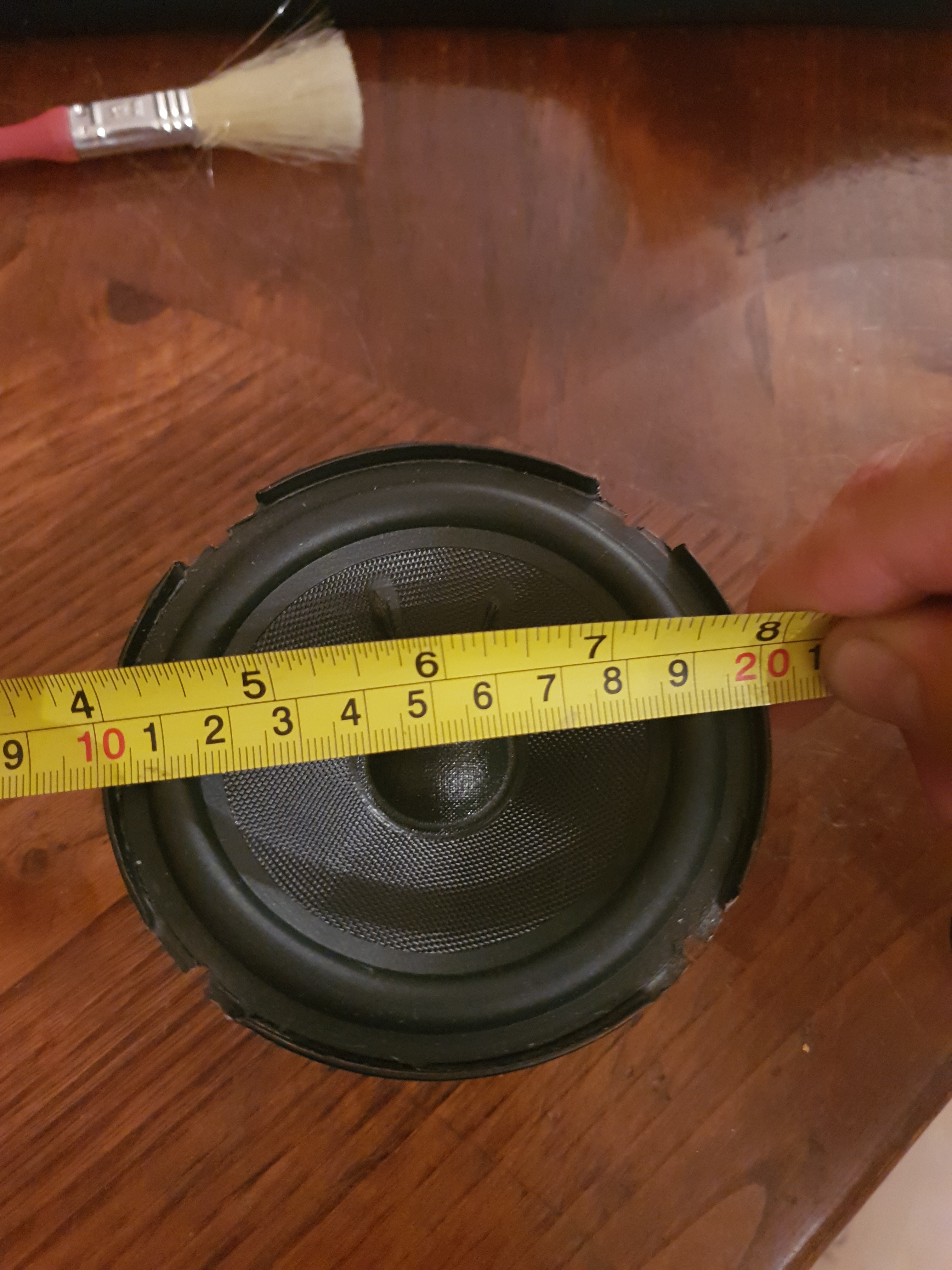

Con lavoro e con fatica, anche i faital pro 4fe35 con le alette di 12.9cm diventano 10.1 cm . Come ho tempo realizzo dei montanti con un installazione che non ho ancora mai visto, speriamo di non fare figuracce

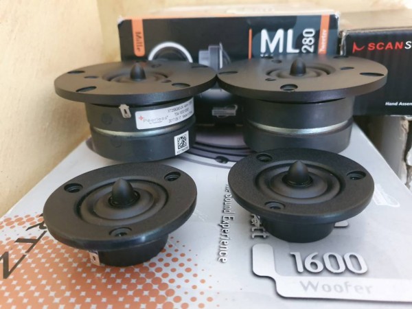

Io stavo per prendere i il 3f poi alla fine ho optato per il vifa ne95 che provo ad usare prima come full vediamo che esce fuori....
Poi in un 3 vie gioco un po prima del cambio macchina

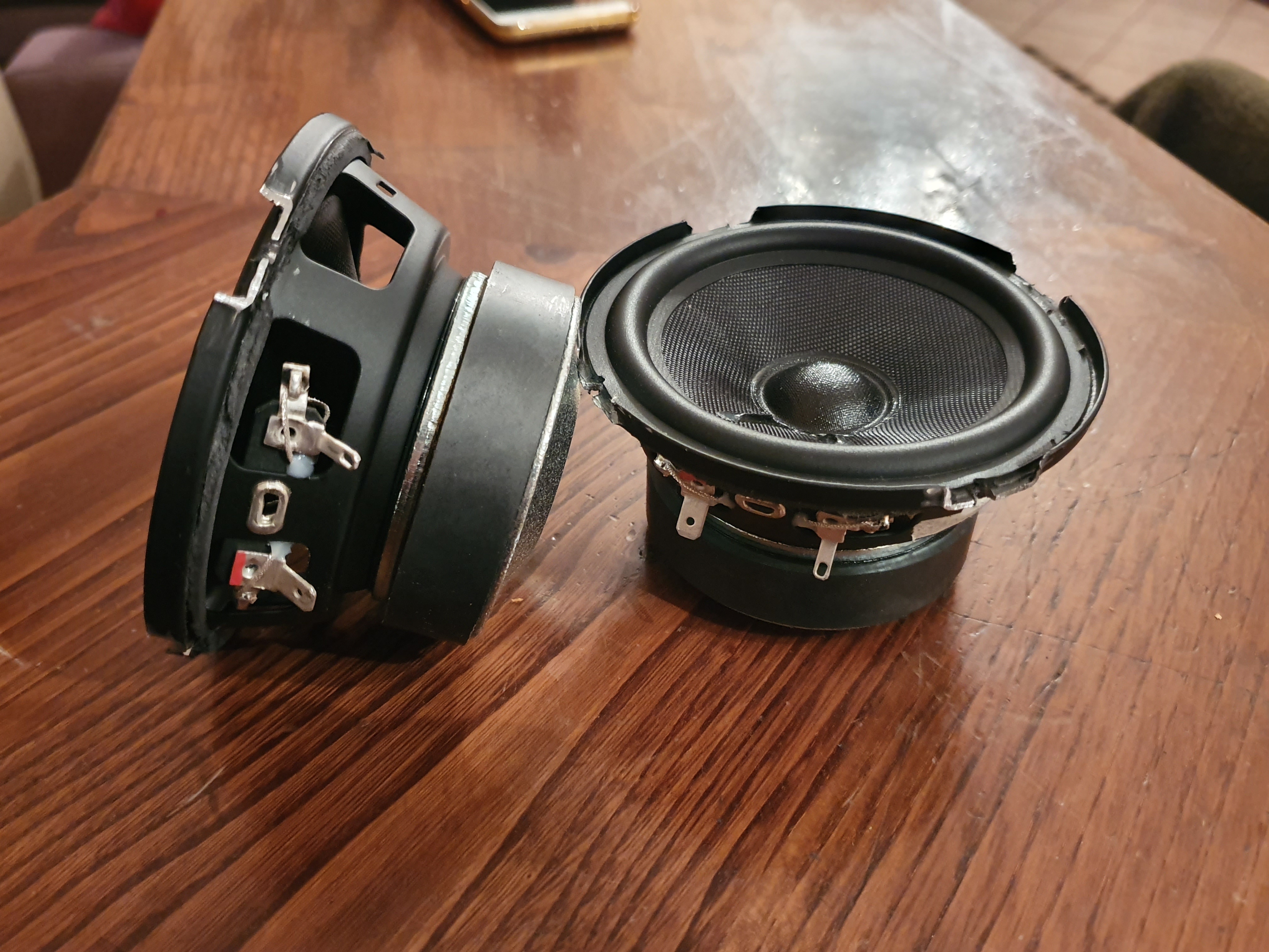

i vifa te li faccio provare Dà tanto avrò un periodo di fermo, per il momento faccio solo prove volanti per capire se lavorano bene dentro i cup volume 0.4lt o meglio in free air
Da li poi valuto il prossimo progetto sulla nuova auto che cmq sarà un 3 vie

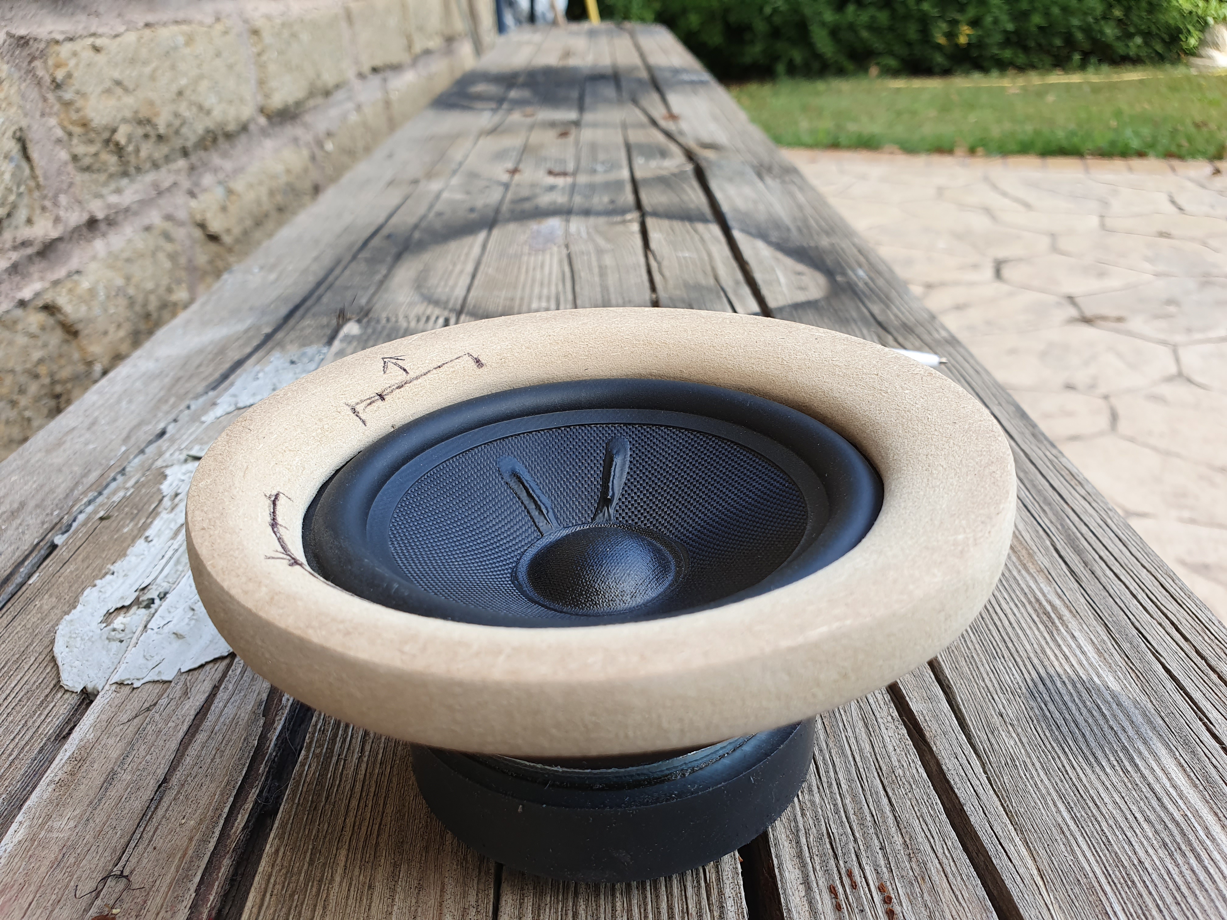

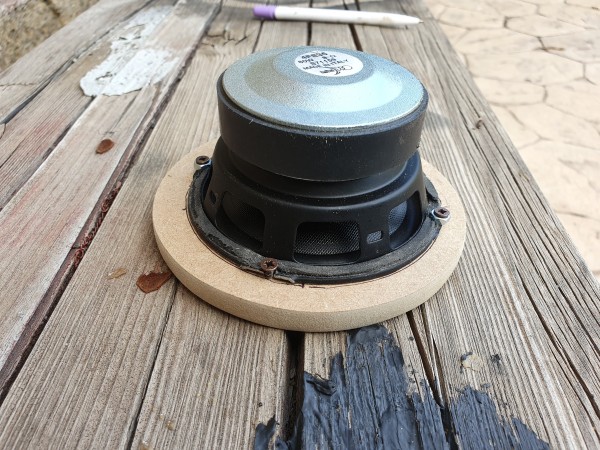

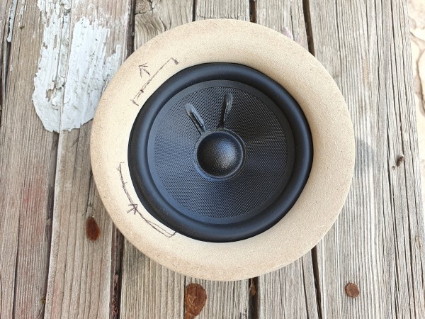

In poche parole ho rifatto una flangia per gli ap con la guida d'onda ed una volta fatta la finitura verranno montati così come sono sul montante.
Davide non è troppo vicina alla sospensione quella flangia? Almeno dalla foto sembra così.
Come sai, l'escursione dell'altoparlante non è sempre perfettamente in asse....
Sorgente: CarPC con DAW
Ottimo!
Mi sembra un bel lavoro.. @Lustrike : tagliati a 200/300 Hz, hanno una escursione di non più di 1/2mm per lato. Non credo che possa andare a toccare.. Poi non dovrebbe "allargarsi", ma essere "tirata verso l'alto"..
Giorno gente, effettivamente come dice Stef con un taglio da dsp a 200hz 12 db hanno un escursione di massimo 2 mm picco/picco a volumi elevati, quasi improponibili per ascolti giornalieri, comunque rientra nell Xmax lineare dichiarata dalla casa di 2.7mm p/p. Magari dalla foto non rende ma passa quasi 0.5 mm tra sospensione e anello, Pasquale non sapevo di questa escursione fuori asse... mi sono perso qualcosa?
No no, non dico se ne sia parlato ma lessi qualcosa su qualche rivista vattelapesca del settore circa l'escursione degli ap che, sopratutto nella zona della sospensione, poteva non essere perfettamente perpendicolare all'asse dello stesso. Ovviamente si parla di più o meno grandi escursioni dipendenti dalle frequenze riprodotte e dalla corrente applicata. D'altra parte anche intuitivamente si può immaginare che un ap, per quanto ben costruito, ha sempre delle minime derive dovute alle tolleranze e che sono poi responsabili, almeno in parte, della distorsione dello stesso. E la cosa è anche apprezzabile visionando sul tube situazioni estreme, tipo quelle a cui sottopongono gli ap i tamarri che fanno spaccare i vetri delle macchine......e gli ap stessi.....
Ma tu sei a circa 1/2 mm dalla flangia per una escursione in avanti di circa 1 mm e allora dovresti essere a posto.
