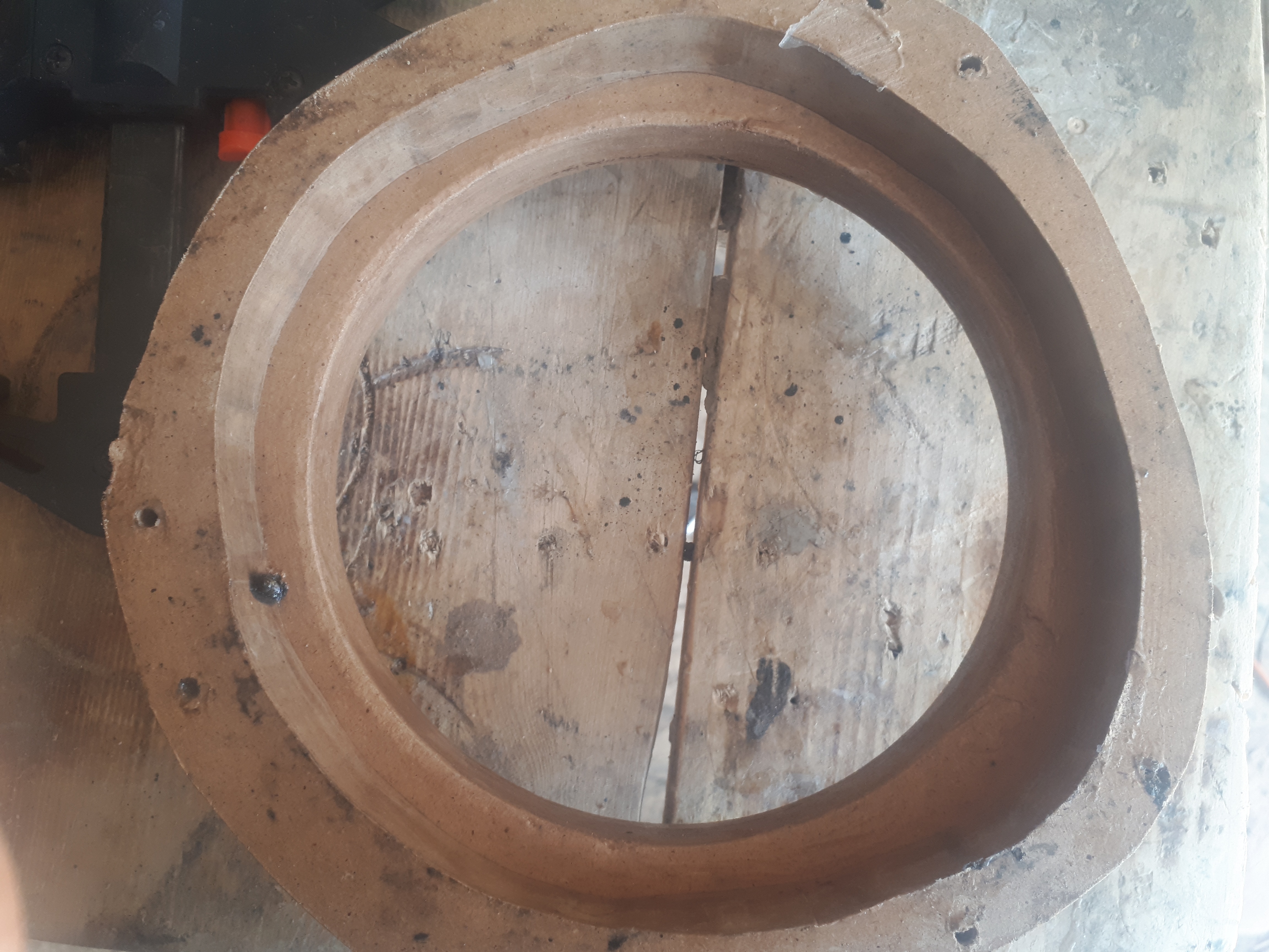

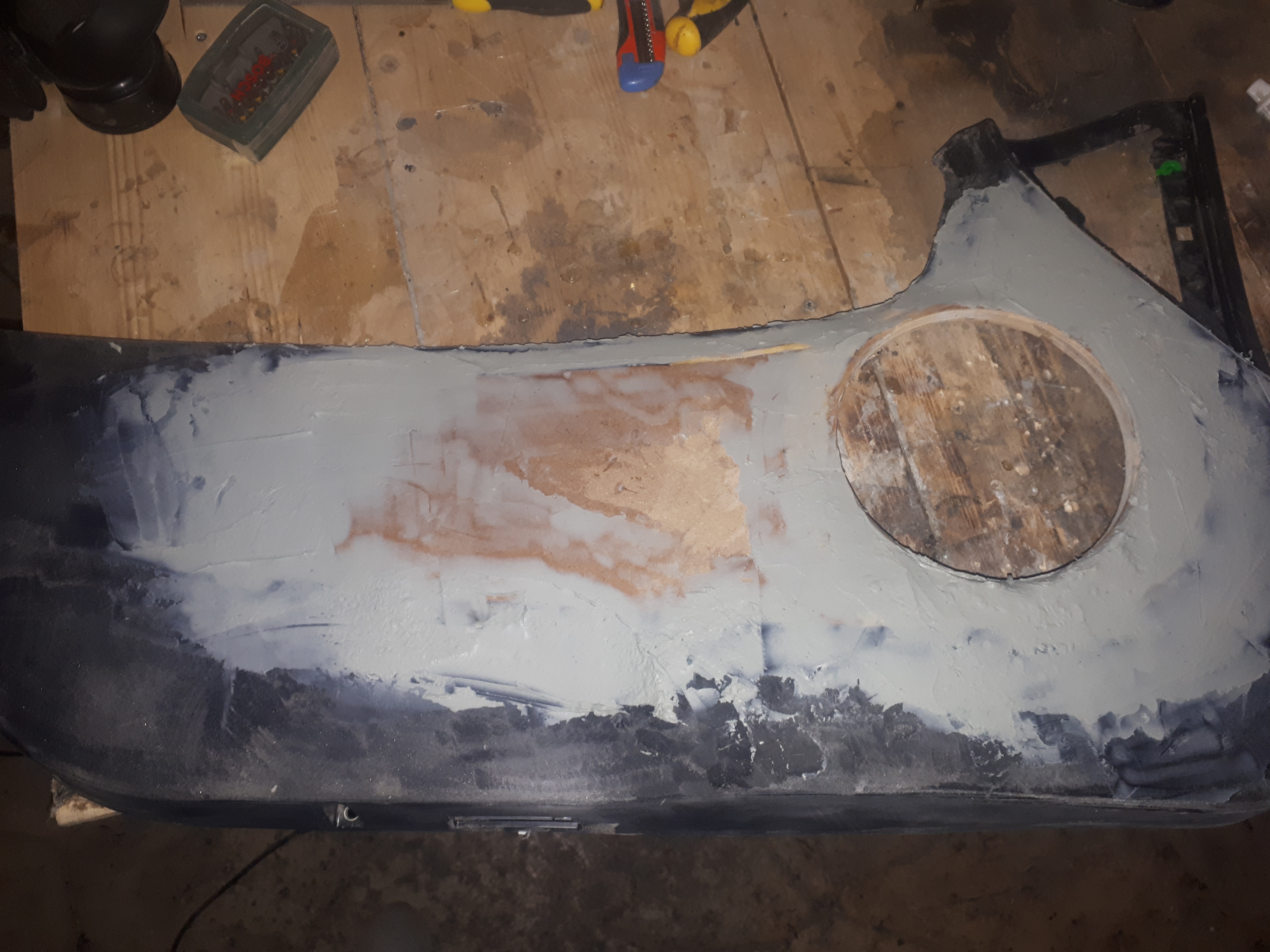

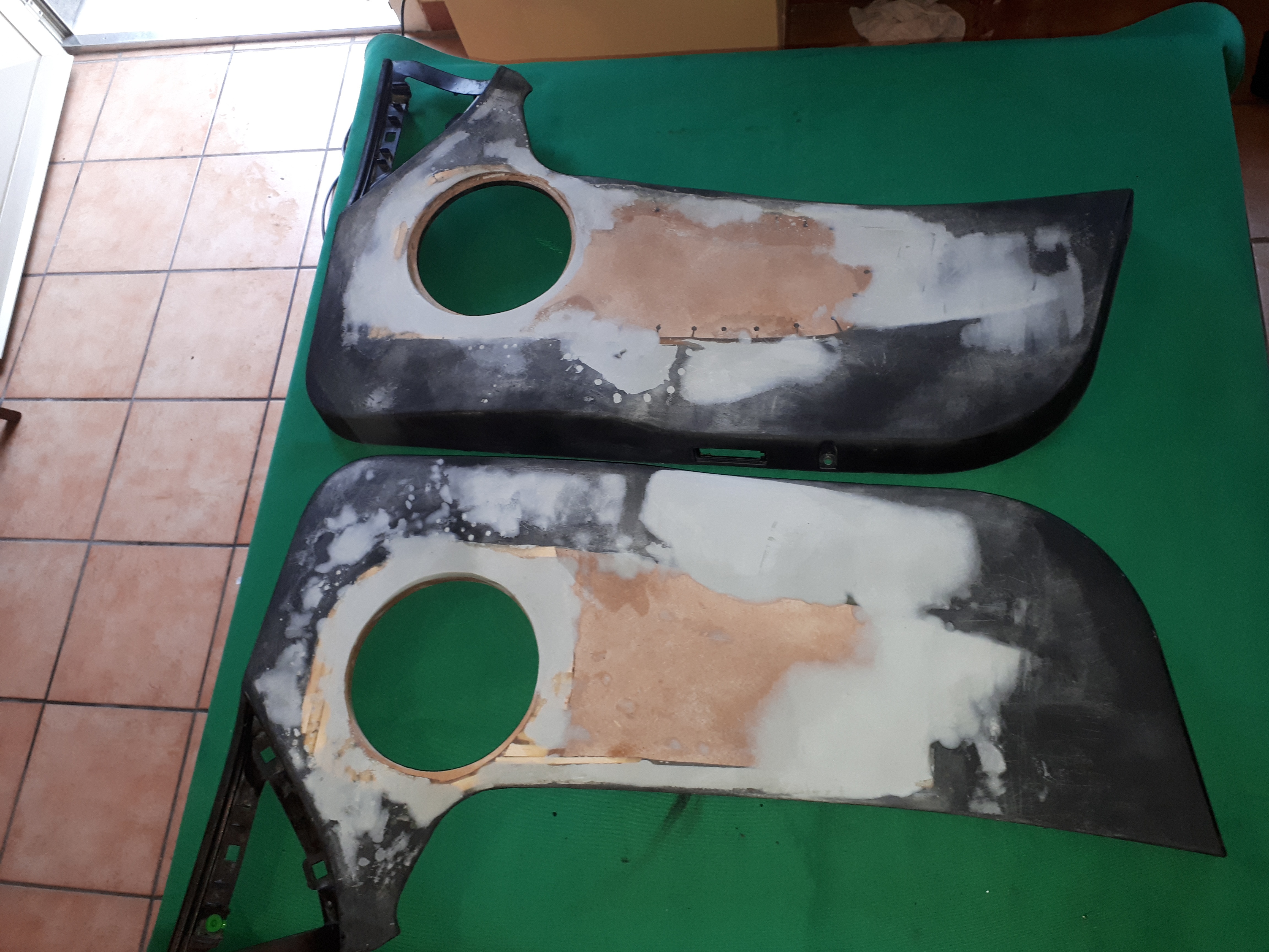

Si ricomincia su giulietta
Ecco cosa intendevo per supporto largo come una fogna. Finite le stuccature si impella anche questa.

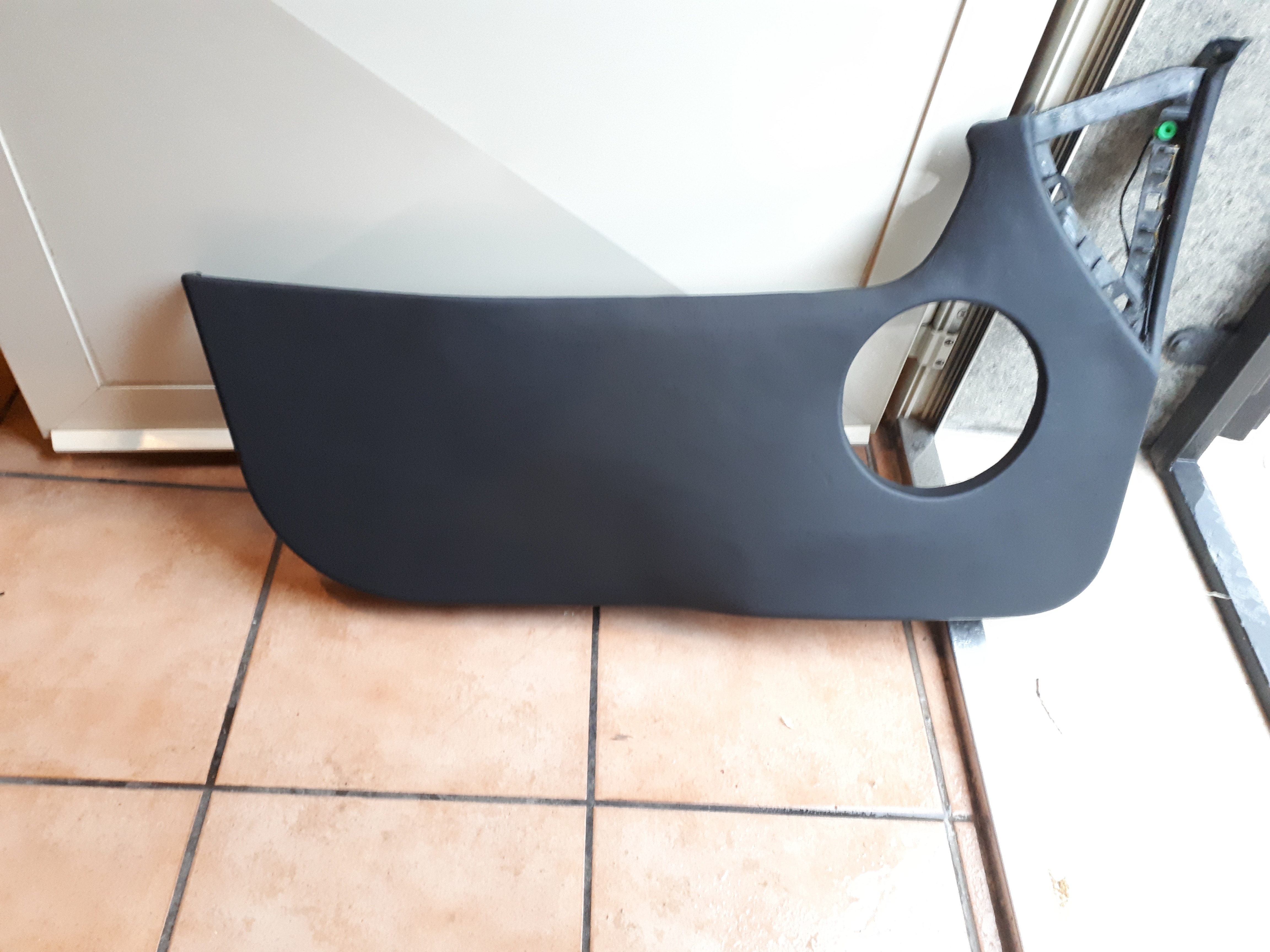

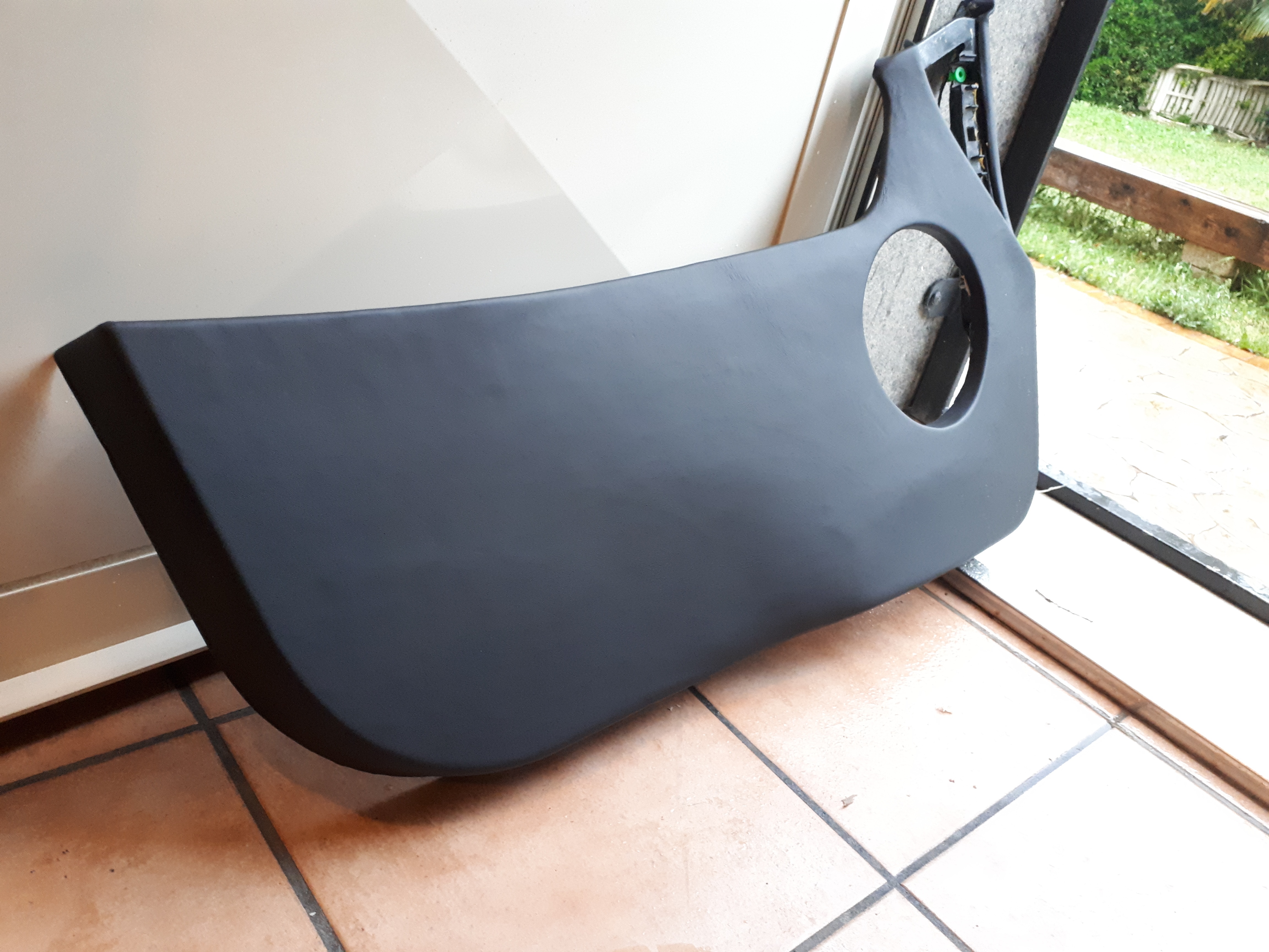

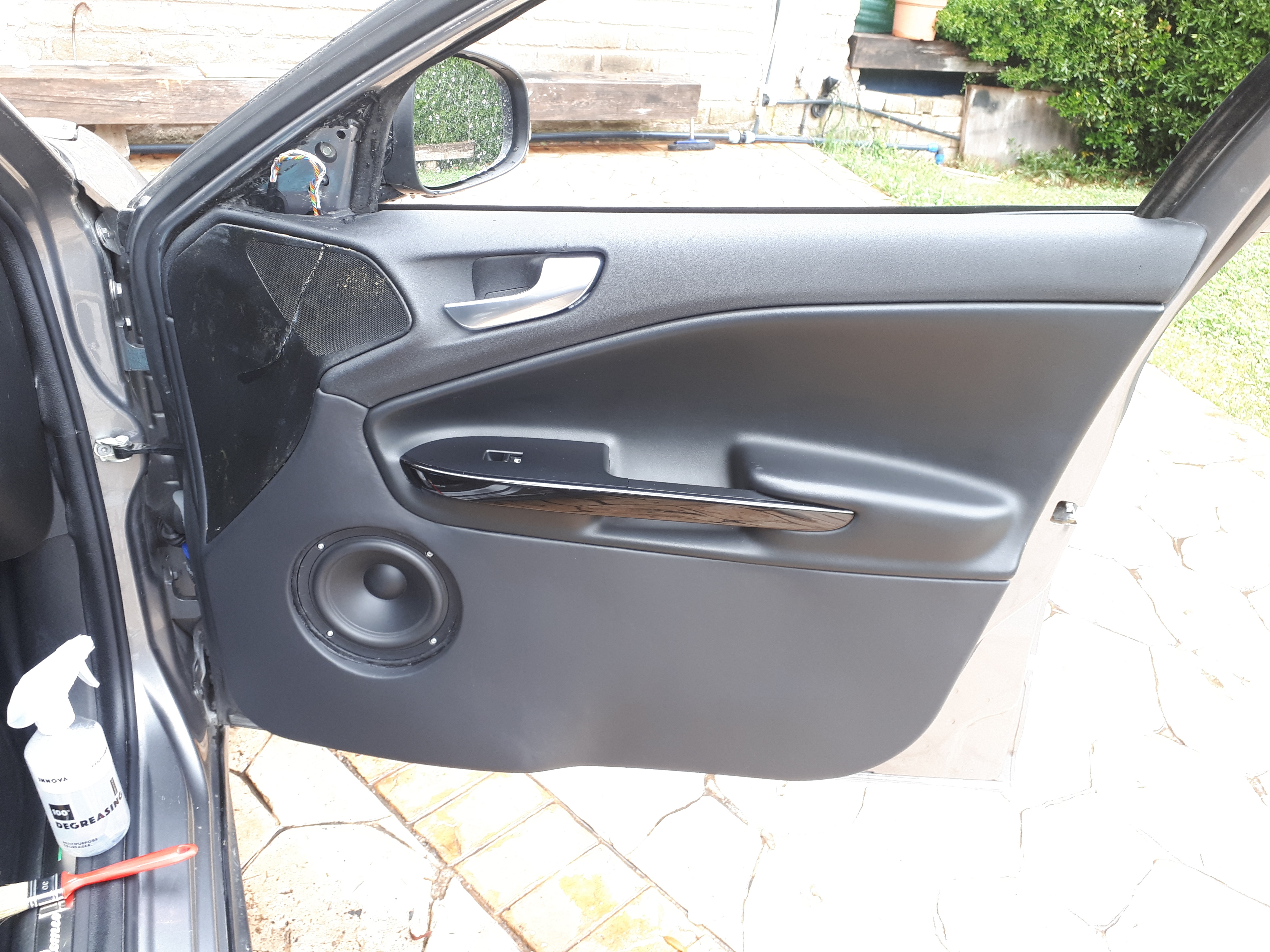

Vi svelo il significato si MUCCA ahah, ma solo ora perché sono riuscito nell'opera. Avrei preferito farle domani le foto che la pelle si era assestata ma è già una favola così...
In breve, non pienamente soddisfatto delle possibili soluzioni per ovviare al rivestimento lucido ed all'effetto che dava, oggi il fornitore mi ha convinto ad acquistare mezza mucca ebbene sì, 2.5 mq di vera pelle di mucca, nera opachissima prodotta per i rivestimenti Porsche che non aveva passato la prova agli scanner ( roba da microscopio, neanche lontanamente percepibile ad occhio a detta sua) quindi dalla modica cifra di 110 euro/metro quadro, con 50 euro ne ho portati a casa 2.5mq... Neanche ve lo dico quante ne ho tirate per impellare la porta, difficoltà neanche paragonabile alla simil pelle, però ecco, dopo un pò di sforzi la prima cartella l'ho rivestita, segue tutte le curve senza neanche una giuntura. La consistenza al tatto è bellissima tra l'altro ed emana quel profumo di cuoio che a me fà impazzire, domani sotto col l'altra e si rimonta tutto.
Veramente un bel effetto dà non ce paragone con le prime che avevi fatto...

Eh sì Davide, tutta un'altra storia così!!! Probabilmente l'effetto opaco snellirà parecchio il pannello in modo da evitarti aggiunte per smorzare.....già che ci sei rivesti le cover dei tw originali......cosi hai "finito"......fino alla prossima modifica
Incrociamo le dita di mani e piedi allora.....Davide.HZ ha scritto: ↑20 apr 2020, 18:51 Che ideona Pasquà, non per le porte ma per un altro "progetto", è la morte sua beh io ti ringrazio e ti dico che le intenzioni ci sono, la perseveranza e qualche piccola conoscenza/appoggio anche... vediamo tra qualche tempo che aria tira ma sto valutando seriamente la cosa....
Bel lavoro con la pelle di mucca, qualche piccola ombra (io sono uno scassac@@o di natura) ma nel complesso proprio un bel lavoro.
Possibile affinamento: la prossima che farai (perché ci sarà una prossima, ne sono certo), un sottile strato di spugna sotto la pelle che ti uniformi la base.

@BLACK BRABUS si và molto molto meglio Andrea, come ti avevo accennato avevo dei dubbi per lavorare delle pelli più difficili, probabilmente aver fatto pratica con la simil pelle ha dato i suoi frutti, non è stato facile neanche con i phon ma pian piano ce l'ho fatta. Domani che le monto vedo l'effetto finale e aspetto di montare le griglie prima di decidere se farci dei decori o meno. Si la pelle è in abbondanza, domani dovrei rivestire anche i copri tweeter, magari li monto alla fine perché come ti dicevo sono fatti di una plastica veramente di cacca, come li tocchi si crepano.
@Lustrike grazie di cuore Pasquà, vediamo cosa uscirà fuori
Si purtroppo ha fatto un ombra sulla parte laterale proprio sulla curvatura ( ho scaldato troppo con il phon perché non c'era verso di farla aderire ) fortuna che non si nota, sulla faccia se vedi qualche imperfezione è dovuto che tutto è ancora "fresco", se reagisce come la simil pelle ( e per me è un punto interrogativo) in un paio di giorni si assesta e sparisce tutto

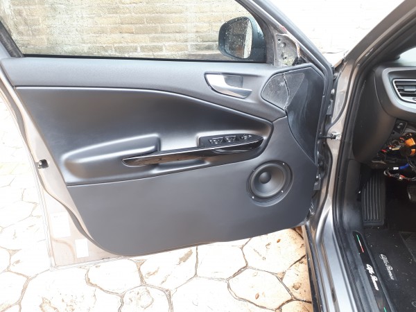

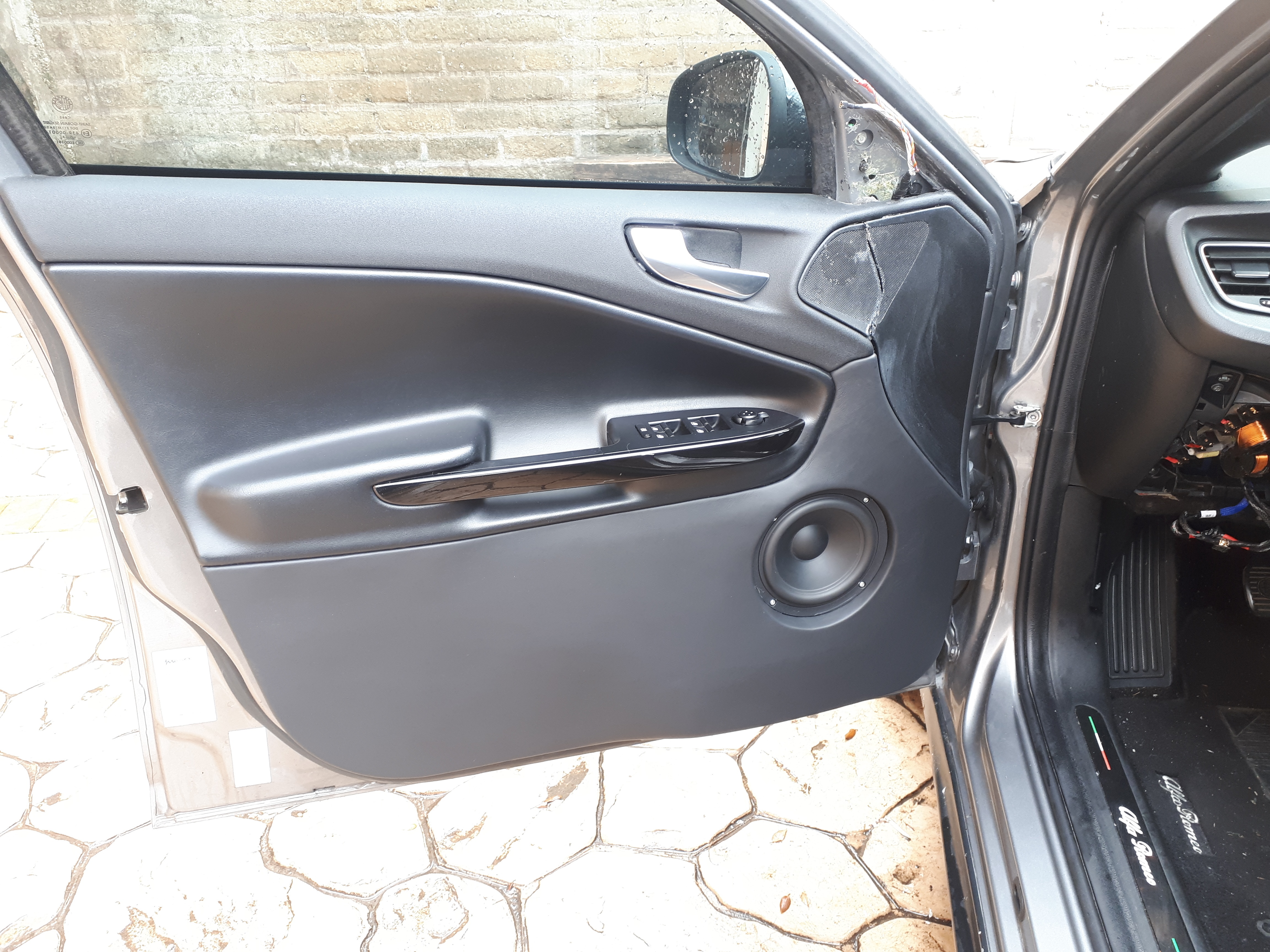

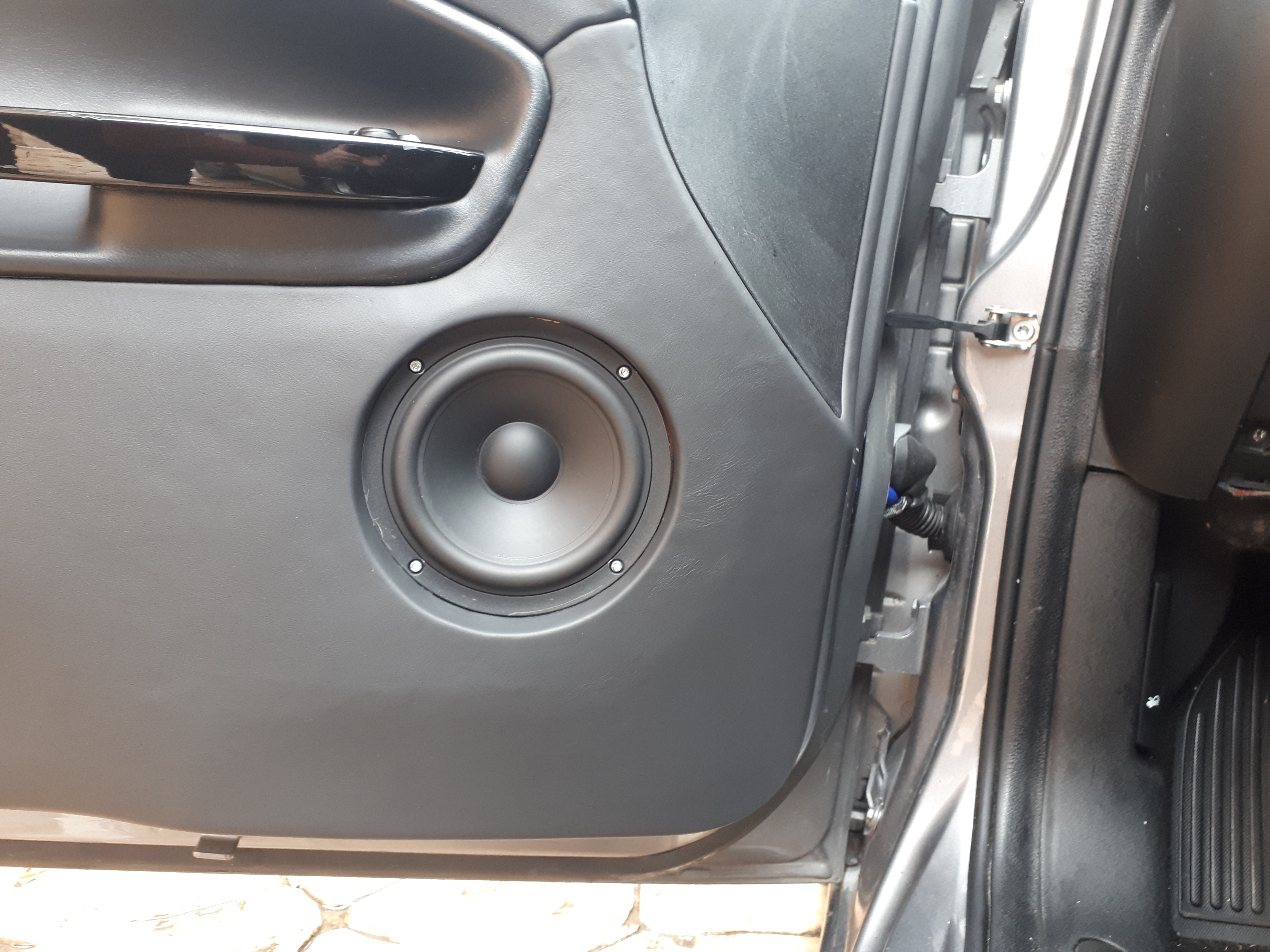

Ok ora va decisamente meglio, la spesa e la rottura sono ampiamente ripagate. Sto cercando dei copri tweeter nuovi, non posso rivestirli perché quando si incastrano sulla cartella non ho spessore utile per ripiegare il tessuto, vanno precisi precisi, ho fatto una prova oggi ma ho dovuto lasciarli così.

Ottimo lavoro, Davide!
Se uno li vede la prima volta sembra quasi che quel pannello mascheri una cassa chiusa per l'SB...
L'avevo detto che uno dei principali problemi era la pelle lucida! Solo cambiandola con una opaca l'effetto ottico è completamente diverso!
Io a questo punto farei solo una cornice attorno al wf per spezzare!
