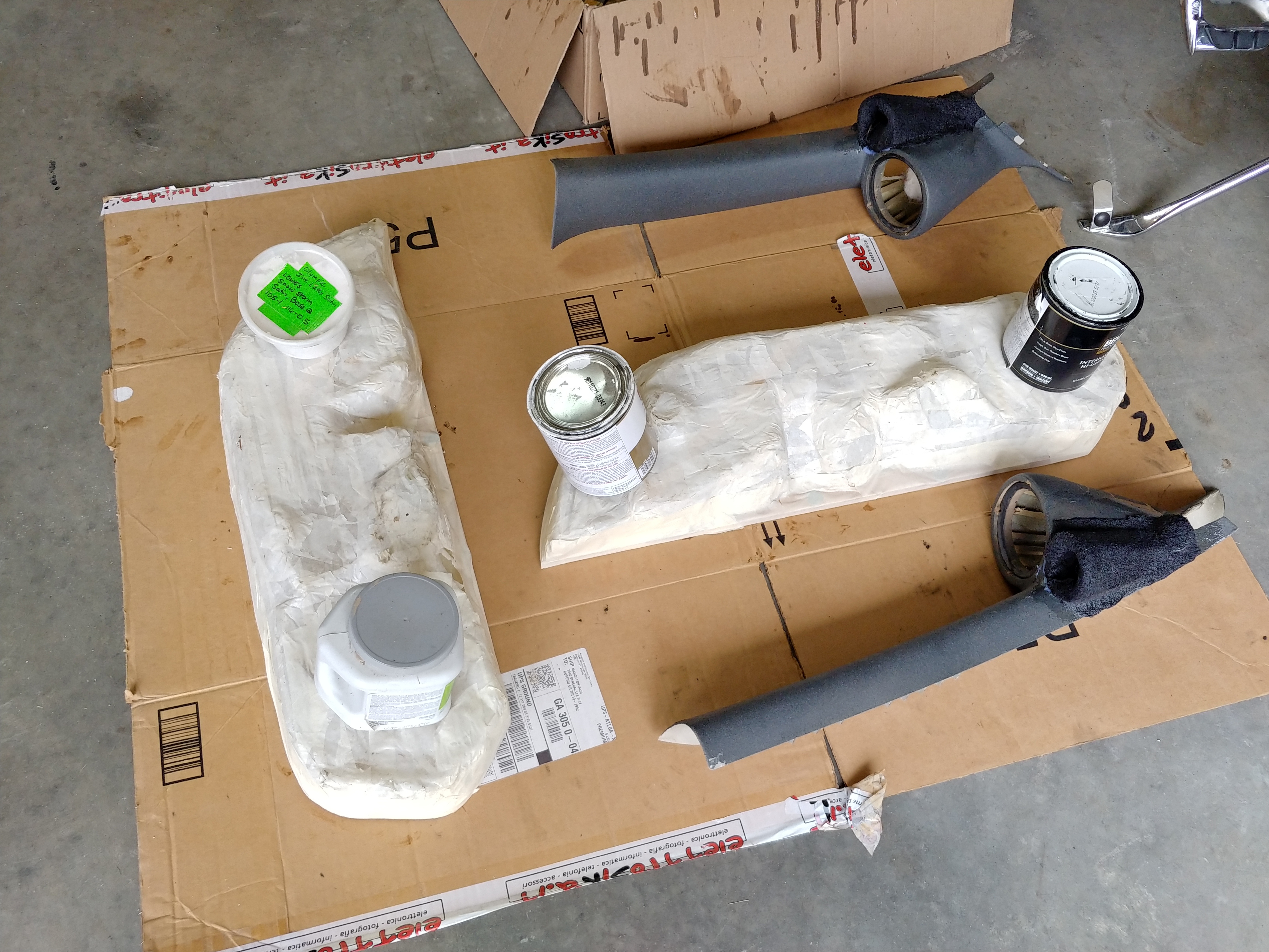

HAHAHA! Come vedi un bel multistrato e via, posso stringere abbastanza senza danni!

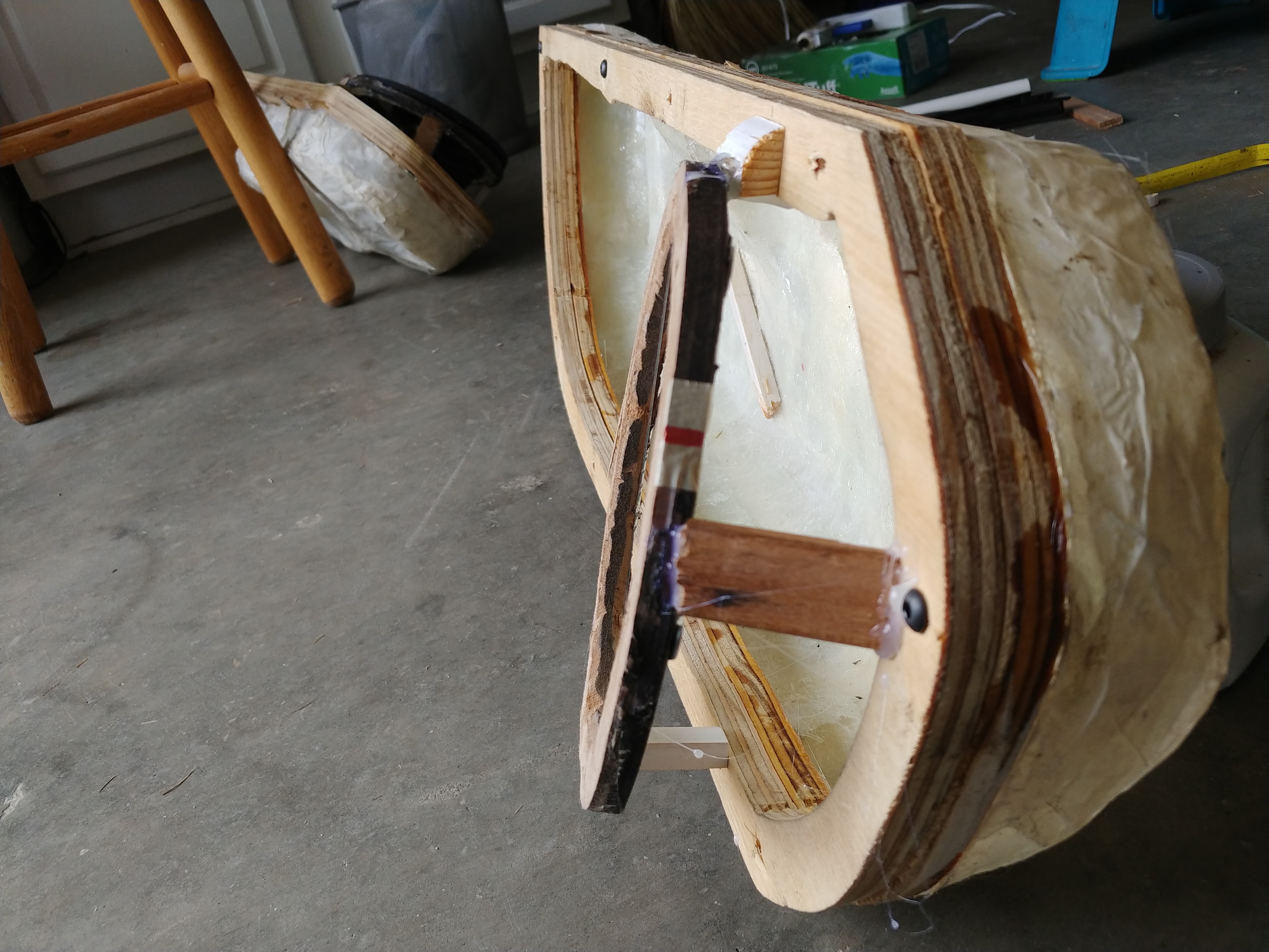

Intanto la "ferramenta" è completata, con dei bei rivettoni filettati che serviranno a tenere ben fissato il box alla lamiera della portiera!

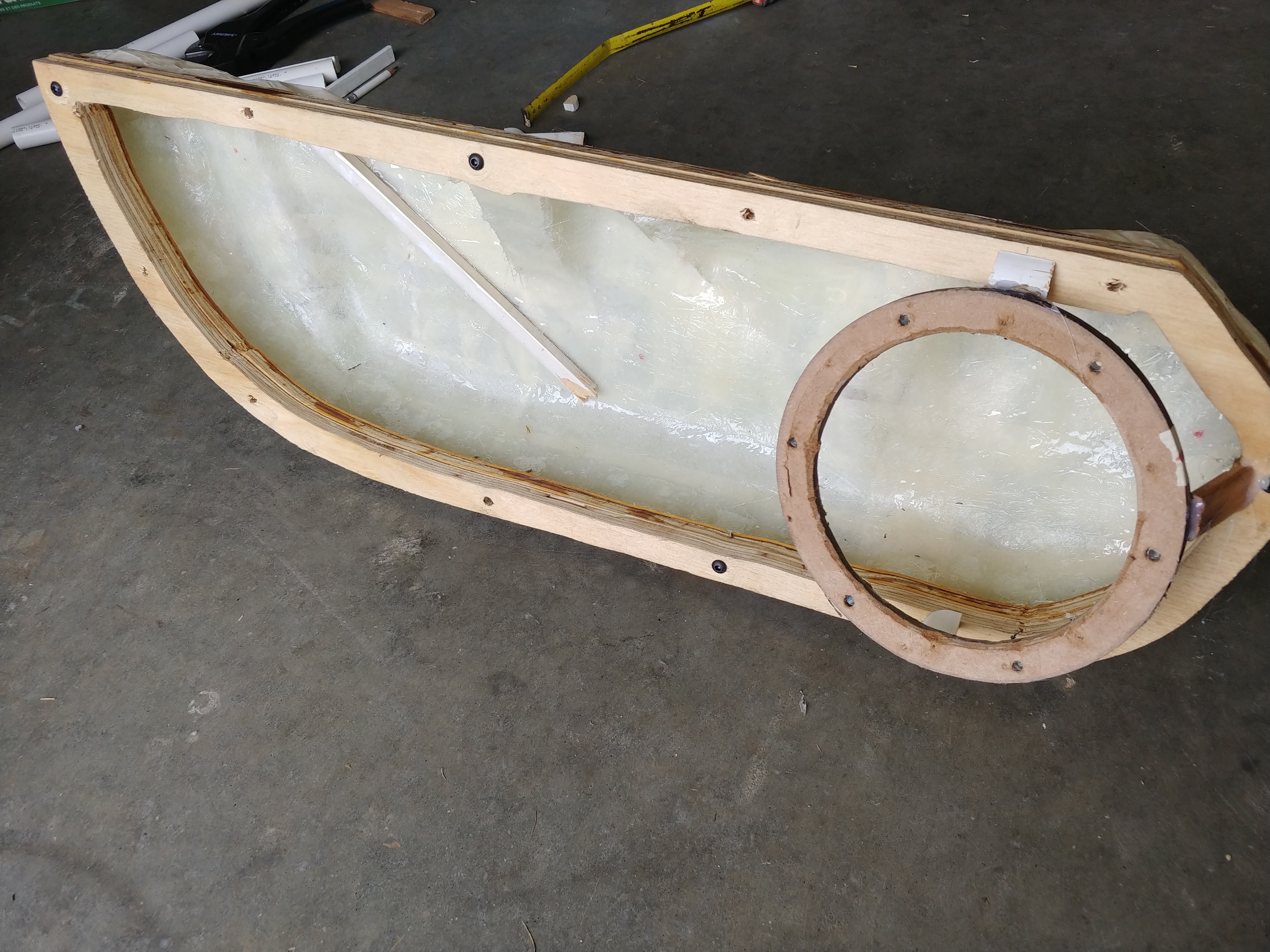

Prima resinatura ed asciugatura della cornice unita alla "vasca" del box. Una botta di resina anche ai montanti visto che ci troviamo.

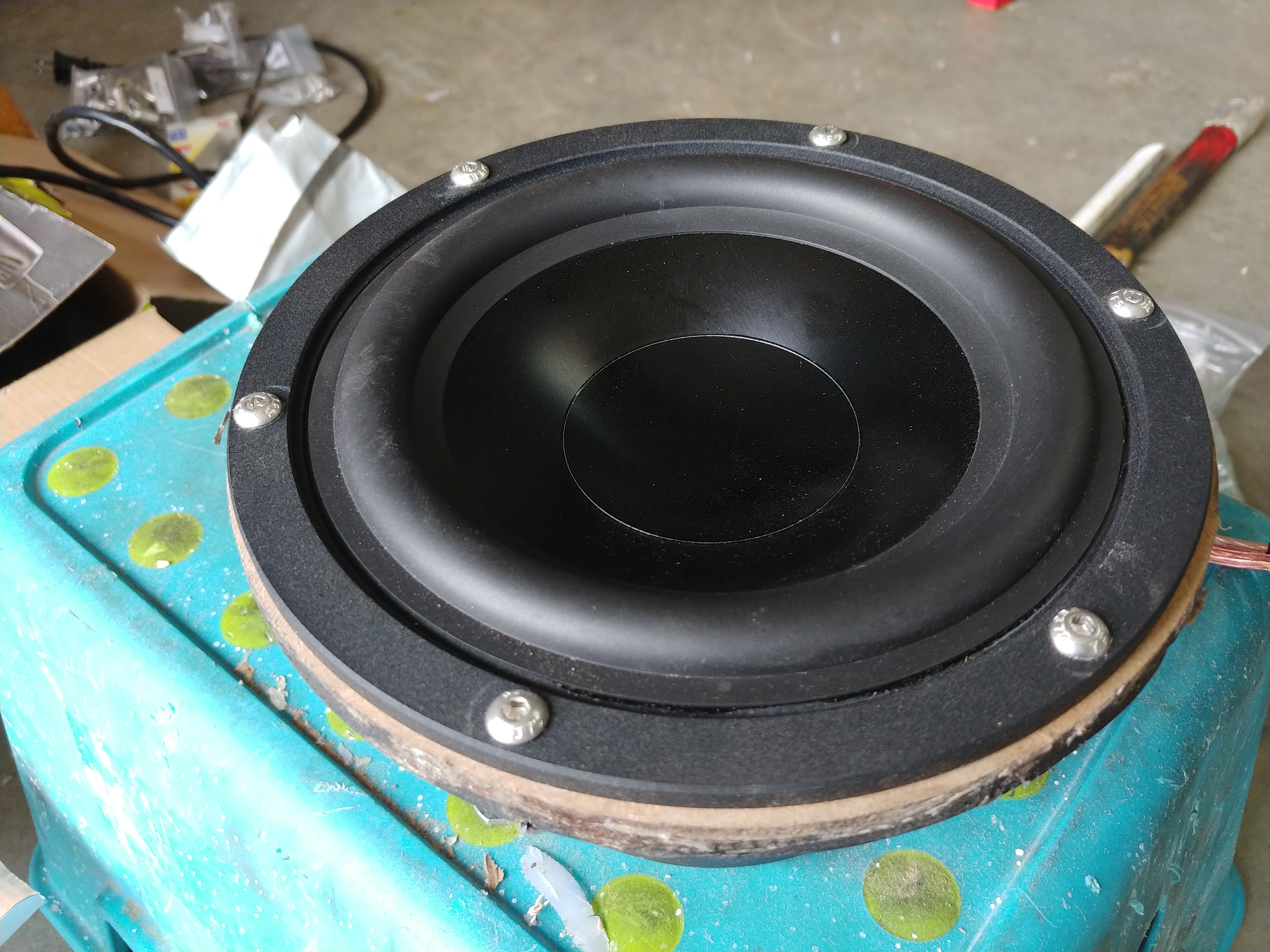

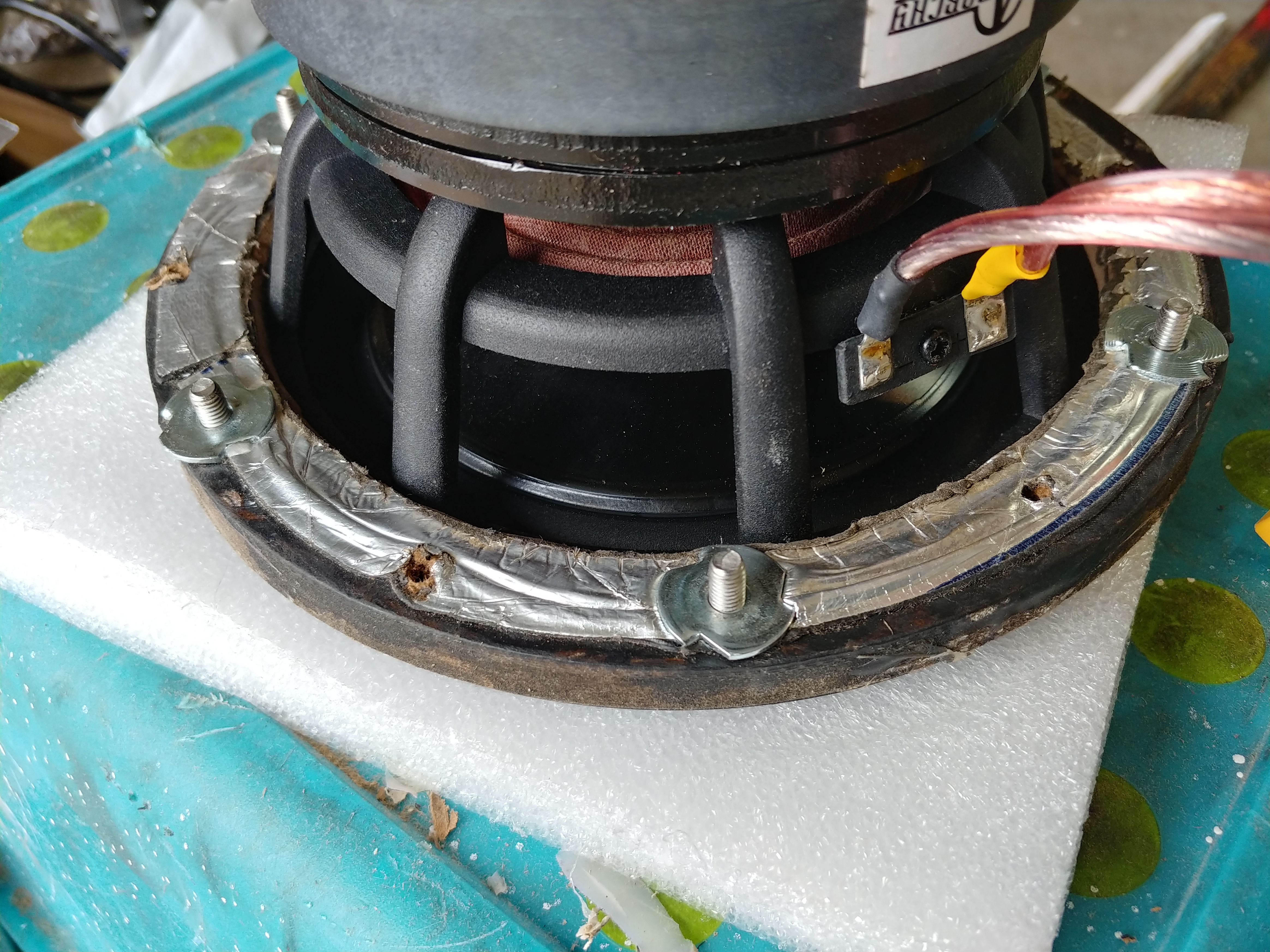

Prova di fissaggio wf all'anello, MI PIACE!

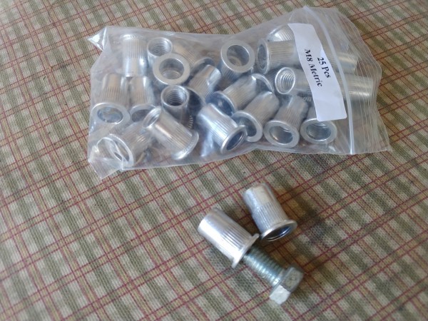

Ragazzi questi ragnetti per legno sono fantastici, MAI PIÙ solo viti per legno!
Presi online poi pagati una cavolata, tipo una decina di bigliettoni 50 pezzi, al brico bustina con 2 pezzi quasi $1.50, una rapina!

Dai tempo su, adesso è tutto grezzo e sembra tutto orrendo! Vabbé, non è che quando rifinisco sono un Michelangelo per carità...
Mark non è che niente niente la scimmia dei ragnetti te l'ho fatta venire io?
No no, è stato un caso, per come ho impostato il progetto dei box è la soluzione ottimale.massimino ha scritto:Mark non è che niente niente la scimmia dei ragnetti te l'ho fatta venire io?
Box che all'esigenza posso aprire, e se ho necessita di qualche riparazione all'alzavetri dell'auto o altro con i rivetti filettati posso rimuovere tutto in pochi minuti!
Anch'io optai per i ragni proprio per i motivi che hai elencato....peccato per l'errore del foro centrale

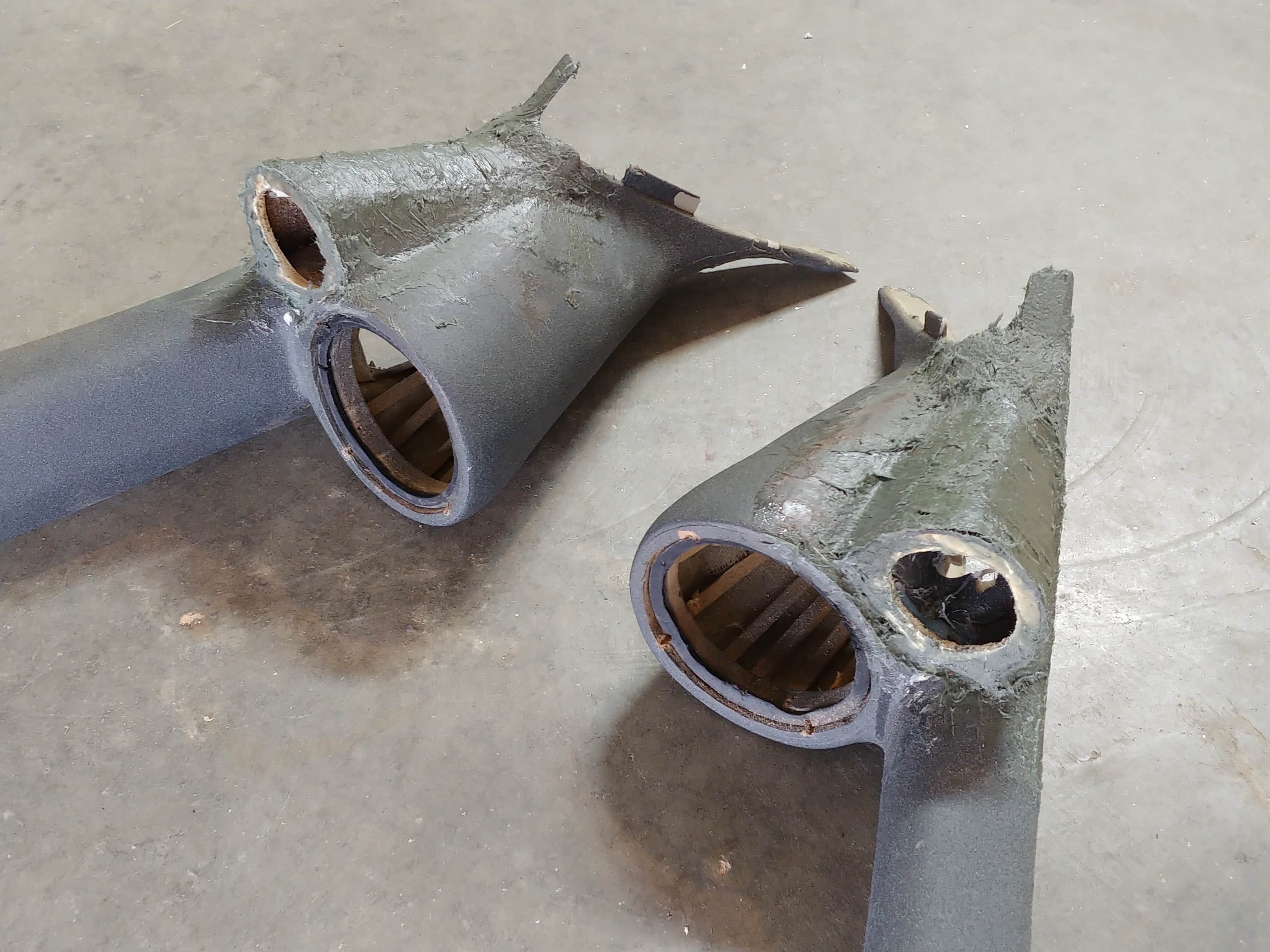

Piano piano si procede.
Lo so quei montanti adesso fanno schifo spero che dopo averci lavorato parecchio e con qualche imprecazione quà e là miglioreranno!

Meglio!!! Molto meglio!!! Piano piano fai un bel lavoro....
Poi torni ai concentrici
Carteggia, stucca, carteggia, stucca, carteggia..
No, Carteggia, IMPRECA, stucca, IMPRECA, carteggia, IMPRECA, stucca, IMPRECA, carteggia.. IMPRECA, IMPRECA, IMPRECA!
Alessio Giomi ha scritto: ↑17 set 2020, 21:38 Meglio!!! Molto meglio!!! Piano piano fai un bel lavoro....

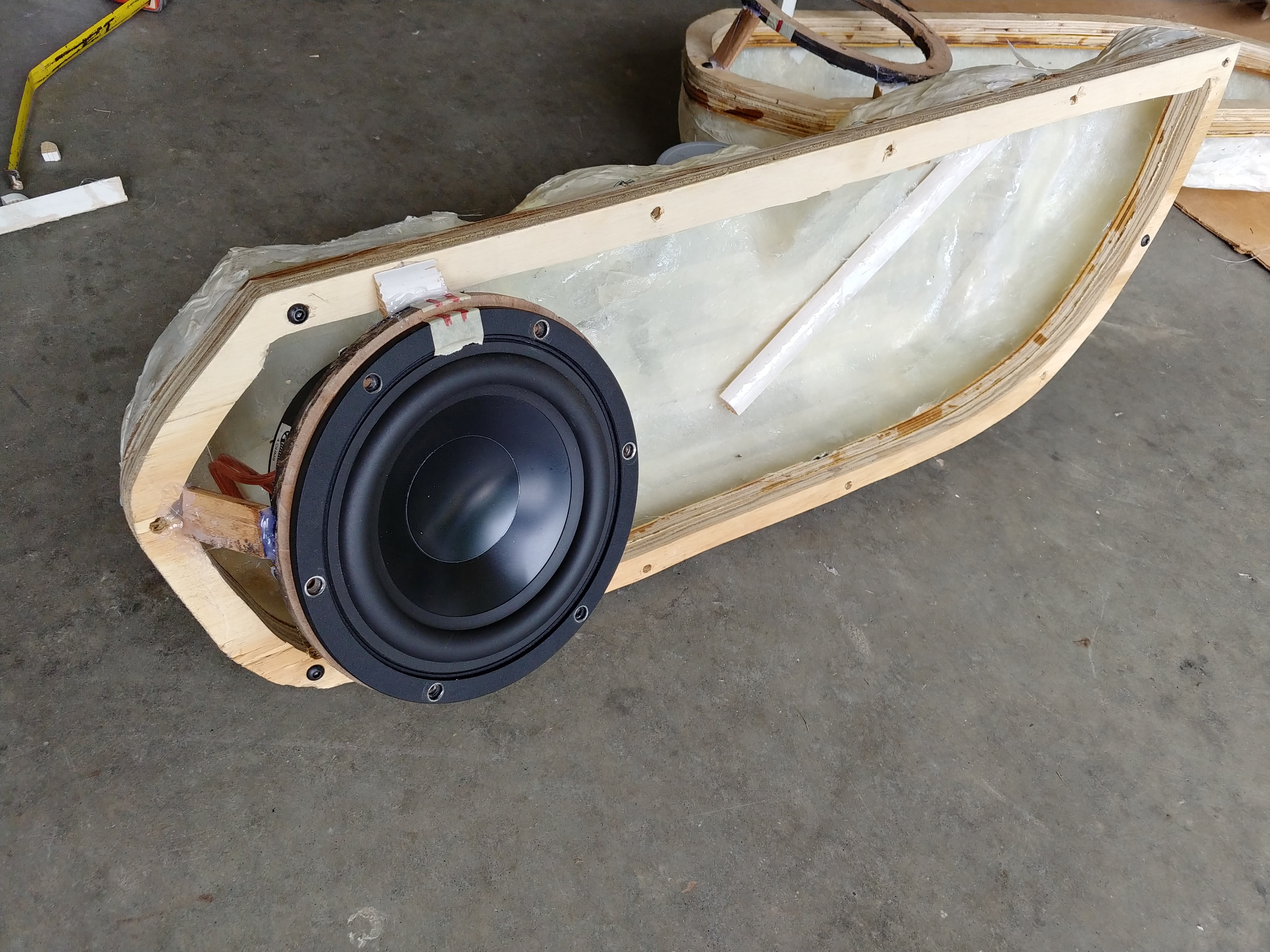

Ragazzi ho un dubbio amletico, reflex o non reflex?

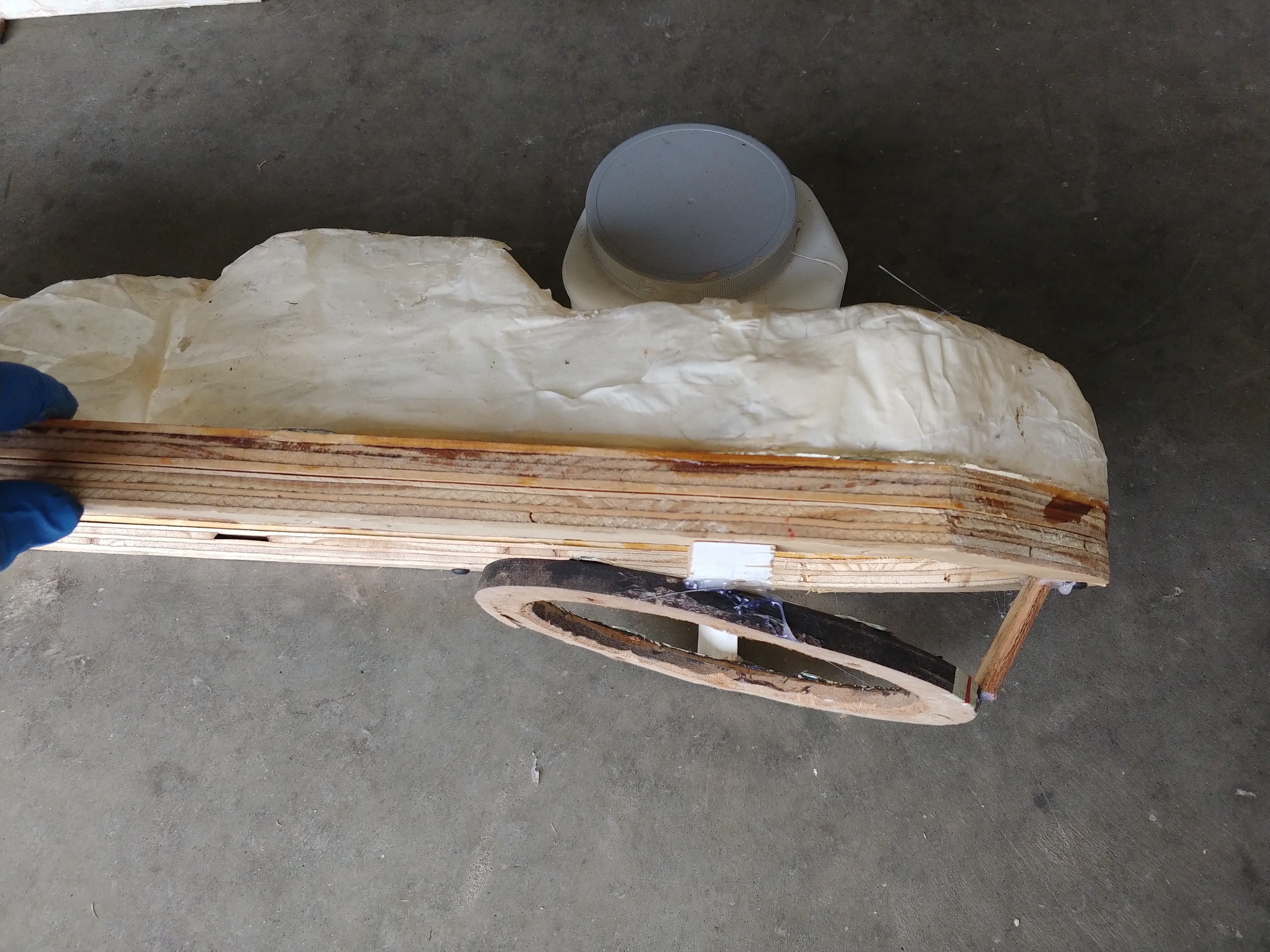

Arrivo a quasi 9 litri netti, oggi ho riempito la parte inferiore del box e ci sono andati 8 litri tranquillamente.
Come simulazione in reflex dovrei andare più che bene, l'unica cosa che non mi convince è il condotto reflex, avrà pochissimo spazio intorno con una parte che un pò poggia sulla parete...
Avendo il sub, starei sulla cassa chiusa. Che ti frega dei 30 Hz.. Meglio 50 ben smorzati. Poi, dipende ovviamente dall'altoparlante che hai scelto.

Si, infatti il discorso reflex vorrei potermelo giocare, sia mai riesco ad eliminare il sub sarebbe una gran bella soddisfazione, la mia mezza idea iniziale era questa, dopo aver visto sulla carta la risposta in reflex...ozama ha scritto:Avendo il sub, starei sulla cassa chiusa. Che ti frega dei 30 Hz.. Meglio 50 ben smorzati. Poi, dipende ovviamente dall'altoparlante che hai scelto.
Stai facendo un gran bel lavoro eh.. Complimenti!
Altrimenti tutta sta manfrina non l'avrei manco fatta, rifacevo semplicemente il supporto wf.
Comunque devo accorciare il tubo del reflex, credo 5-10cm, il che mi da un pò più di margine.
