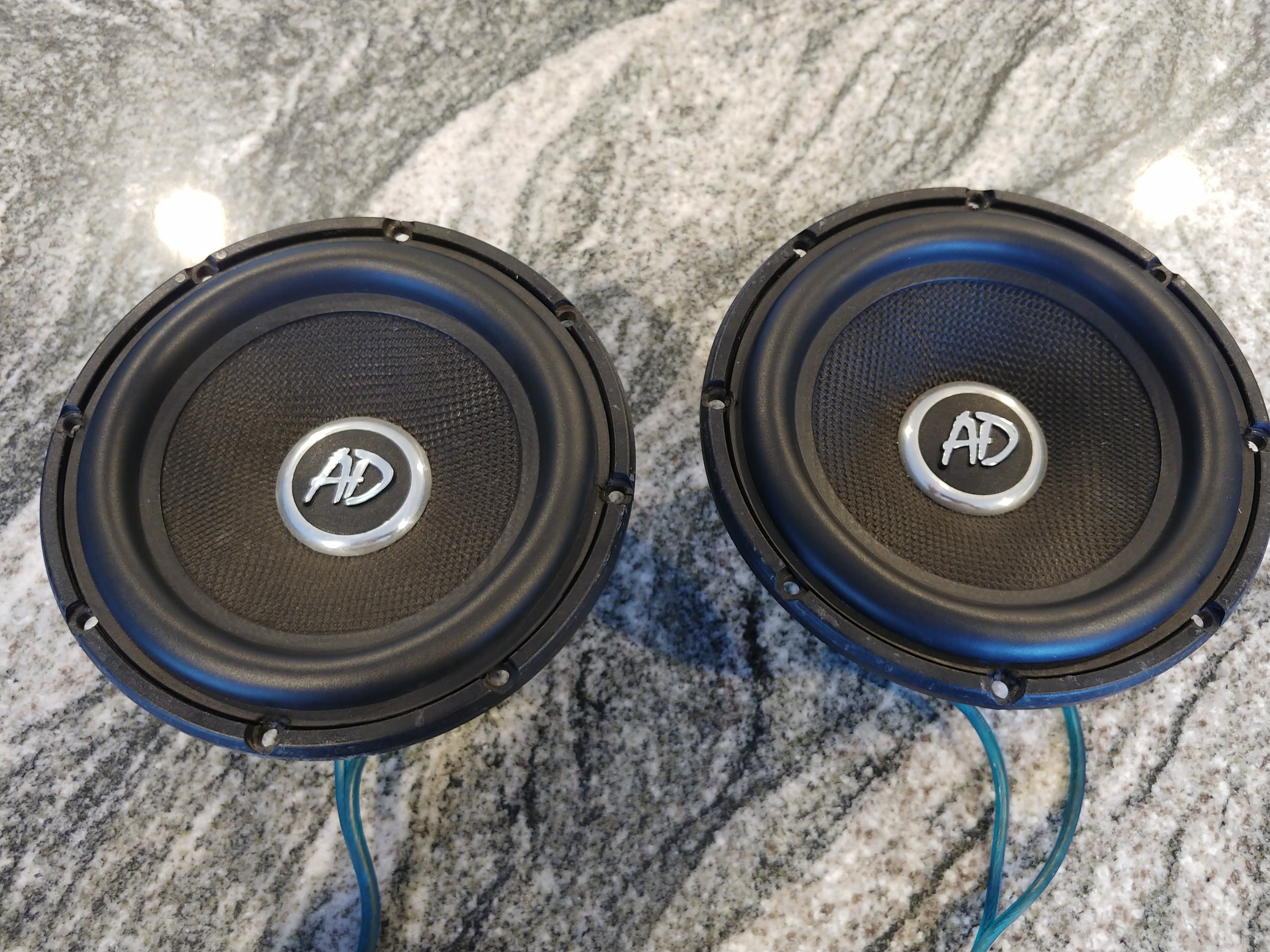

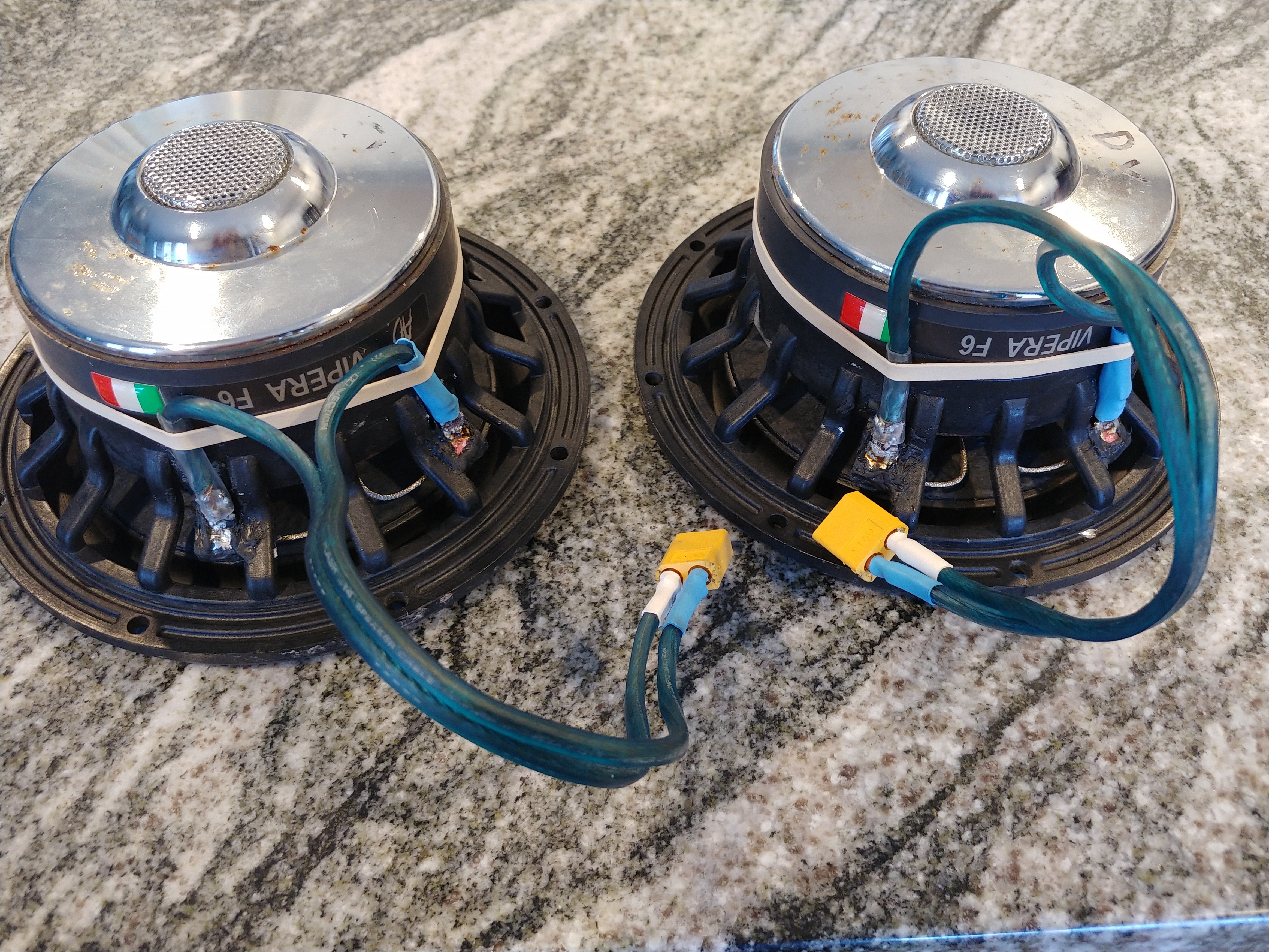

Intanto grazie ad un amico del forum sono arrivate queste due "vipere", sperando che lavorino meglio nel volume a disposizione!
Gli ho dato una sistemata meglio che ho potuto perché il vecchio proprietario (prima ancora di chi me li ha dati) sui connettori è stato un macellaio... ma il cono è messo abbastanza bene e misurati col tester sono perfetti.
P.s. Senza saper né leggere né scrivere hanno fatto anche un paio di ore di ginnastica a 40hz, non si sa mai!

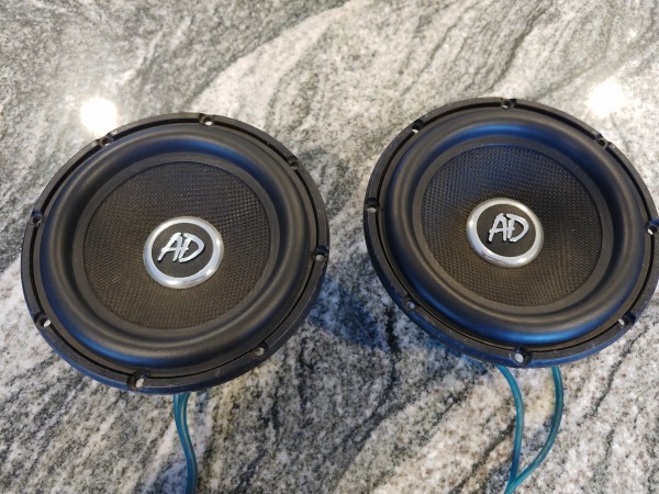

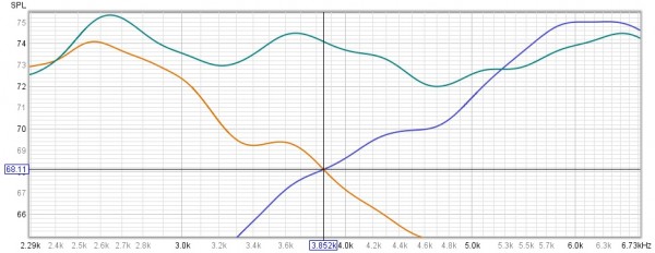

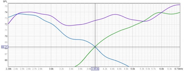

Intanto stamattina mi sono sparato un po' di ore in macchina, alla fine avevo il mal di capoccia!!
Ma almeno ho tirato fuori qualcosa di decente:

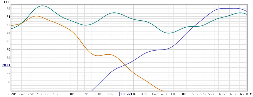

Incrocio medio/tw destro, qui devo recuperare ancor qualcosina
Incrocio medio/tw sx
Credo che ci siamo, la risposta generale sul tw e' poco coincidente perche' l'ho ritoccato di qualche mezzo db succesivamente (lo so devo rifare la sua misura)

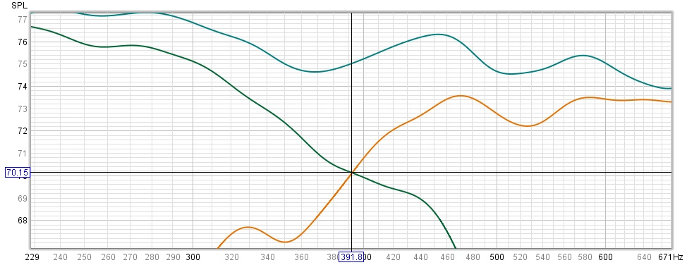

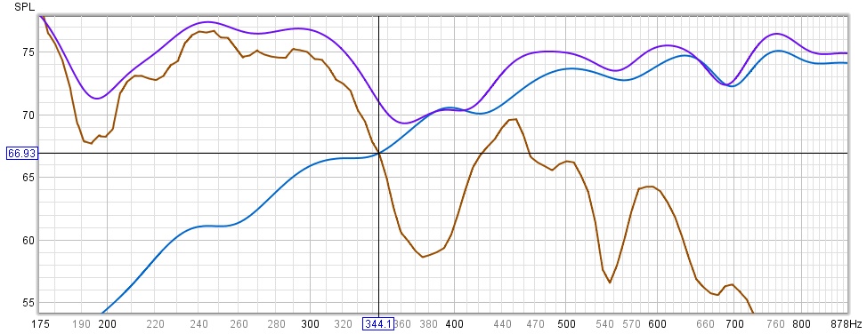

Incrocio medio/wf sinistro:
L'incrocio col destro e' invece un disastro... ho un bel buco sul wf proprio a cavallo dell'incrocio che mi tira giu' tutto, e devo capire da dove viene e se e' risolvibile...

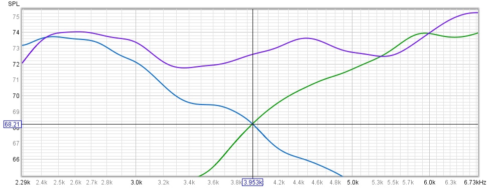

Incrocio md/wf dx
Questo e' il solo wf destro, con due bei buchi, il piu' rompiscatole proprio dove deve incrociarsi col medio ho provato a fare una misura in campo vicino a porta aperta (20-25cm) e non e' presente alcun buco, ma non sono sicuro se possa andar bene per scoprire se e' un problema intrinseco del box...
Incrocio md/wf dx

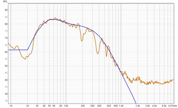

È l'ambiente... totalmente normale
Non so se essere contento che non sia il box o dispiaciuto... in pratica mi attacco al.... Grazie comunque!Nostromo ha scritto:È l'ambiente... totalmente normale

L ambiente maledetto io ho provato a fare una misura sia con la cartella (ho il wf in predisposizione ) e poi senza cartella, la risposta é identica.... poi facendo la misura in campo vicino sparisce ho un cratere sul dx da 400/600hz il sinistro va meglio...
Come succede a te ma penso un po tutti come dice Nostromo

Esatto.. Purtroppo sono risonanze modali dell'abitacolo. Che essendo molto più piccolo di un ambiente domestico, dove si trovano a bassa frequenza, si vengono a piazzare sulla mediobassa, fino alle medie frequenze..
Bisogna essere bravi a "mascherarle" all'ascolto..
Non sono risonanze modali... Le risonanze modali oltre i 200hz sono invisibili...ozama ha scritto: ↑25 feb 2021, 21:30 Esatto.. Purtroppo sono risonanze modali dell'abitacolo. Che essendo molto più piccolo di un ambiente domestico, dove si trovano a bassa frequenza, si vengono a piazzare sulla mediobassa, fino alle medie frequenze..
Sono cancellazioni dovute all'ambiente, ma non risonanze.
The_Bis ha scritto: ↑25 feb 2021, 23:01Non sono risonanze modali... Le risonanze modali oltre i 200hz sono invisibili...ozama ha scritto: ↑25 feb 2021, 21:30 Esatto.. Purtroppo sono risonanze modali dell'abitacolo. Che essendo molto più piccolo di un ambiente domestico, dove si trovano a bassa frequenza, si vengono a piazzare sulla mediobassa, fino alle medie frequenze..
Concordo con @The_Bis
Se fai una misura in campo vicino a minimo 5cm dall altoparlante quindi escludendo l abitacolo i buchi spariscono o da un cratere di -20 db in campo vivino sono solo -2db ecco perche Nostromo diceva che é un problema di tutti
Tocca conviverci, cmq quanti di noi possono dire di sentire i buchi in frequenza della risposta, penso che in un sistema tarato e messo in fase, nel complesso nn te ne accorgi ma lo sappiamo dalle misure io nn mi fisserei, ecco magari sulla fase e un altra storia pero se stai in fase a+ 6 db all incrocio o a + 4 .. alla fine sempre in fase stai .... poi corregetemi se sbaglio

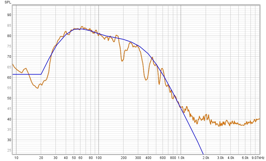

Purtroppo la fase non è che sia totalmente scorrelata dalla risposta... Un buco da una parte solitamente si traduce in un buco anche dall'altra.
Poi se parliamo di un woofer in base a quanto è sfortunata la predisposizione la fase diventa anche molto difficile da misurare.
La logica che si usa nella fabbricazione dei diffusori home, dove l'ambiente è sottocontrollo e gli AP sono in asse ahimè non si applica 1:1 in auto...

Sui problemi di abitacolo, certamente ho usato un termine improprio nel definire "risonanze modali" i buchi e i picchi. Tuttavia, sono prodotti dall'abitacolo in ogni caso. E sono variamente udibili, a seconda di dove si trovano. Altro chè se lo sono.
Per quanto mi riguarda, li vedo diversi a destra e sinistra, spostati, sembra verso l'alto, a destra rispetto alla sinistra, ma assolutamente correlati tra loro, tra i canali.. Dipende probabilmente da quanto è largo l'abitacolo. E se non li compensi almeno in parte, fanno casino sulla scena.
Purtroppo, fase e frequenza vanno a braccetto. Dove c'è una alterazione repentina della frequenza, stai certo che è alterata anche la fase. E a seconda della zona dello spettro, percepisci più l'una dell'altra. Ma si sentono tutte. E i ritardi temporali, quando hai un problema di riflessione correlata con la larghezza dell'abitacolo, non servono a nulla. Quelli ti possono aiutare solo - eventualmente -, non - sistematicamente - giusto per sistemare un incrocio tra due vie. Non per mettere a posto una serie di suoni monofonici che arrivano alle due orecchie con percorsi alterati per riflessione, rispetto a come dovrebbero arrivare. Che generano buchi successivi in frequenza, uguali ma sfalsati tra canale destro e sinistro.
Non sono "risonanze modali". Ma sono alterazioni comunque correlate e in successione periodica, tipicamente presenti su entrambi i canali, sfalsate tra canali destro e sinistro ed udibilissime. Che vanno compensate sia con l'equalizzatore, dove si riesce, sia SPOSTANDO gli altoparlanti in un altro punto, se necessario. L'orientamento modifica questo stato di cose solo a frequenze molto alte. Se il problema ce l'hai ad 1 KHz ed è bello presente, beh, ti sposti la medioalta da un'altra parte, di 10/15 cm, o te lo tieni, normalmente.. e se ce l'hai, quando accendi entrambi i canali, hai le voci e gli strumenti con le note tenute che si spostano a destra e sinistra mentre suonano, che è "un piacere"..

Eh purtropp con certi problemi non resta che conviverci.ozama ha scritto: ↑11 mar 2021, 7:27 ..............
Ti assicuro che non lo dico per sentito dire, purtroppo!
Ad esempio "giocando" con le varie frequenze a cavallo tra i 4000-5000, adesso non ricordo precisamente quale, ma ne sento una destra e l'altra a sinistra... eppure la scena generale e' abbastanza centrata. E qualsi sicuramente sono riflessioni, e muovendo un po' la posizione della testa la cosa cambia.
Volendo ridurre le problematiche al minimo ci vuole davvero molto tempo, soprtuttto PRIMA di installare, con misure continue e prove di posizionamento degli speaker.

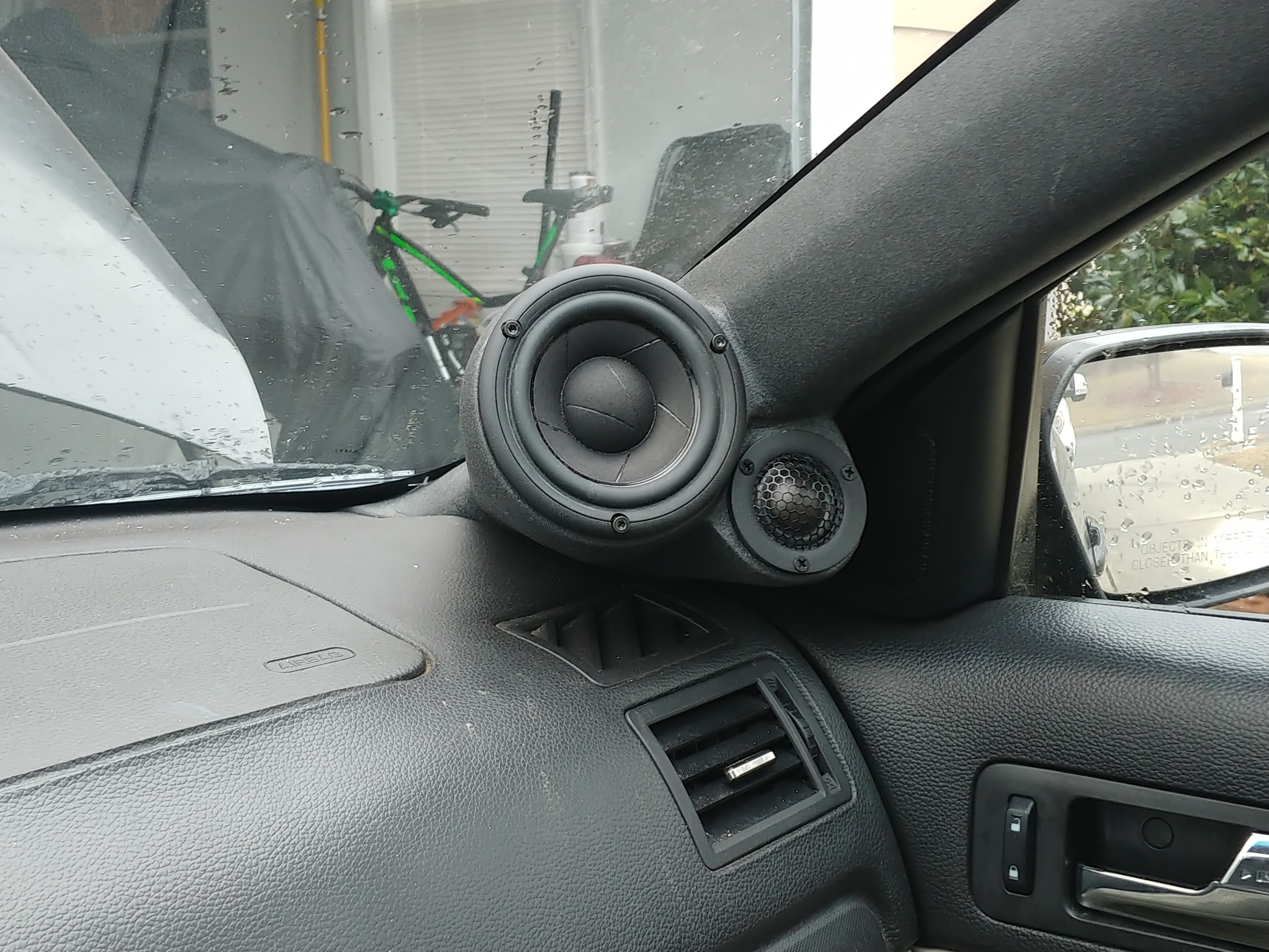

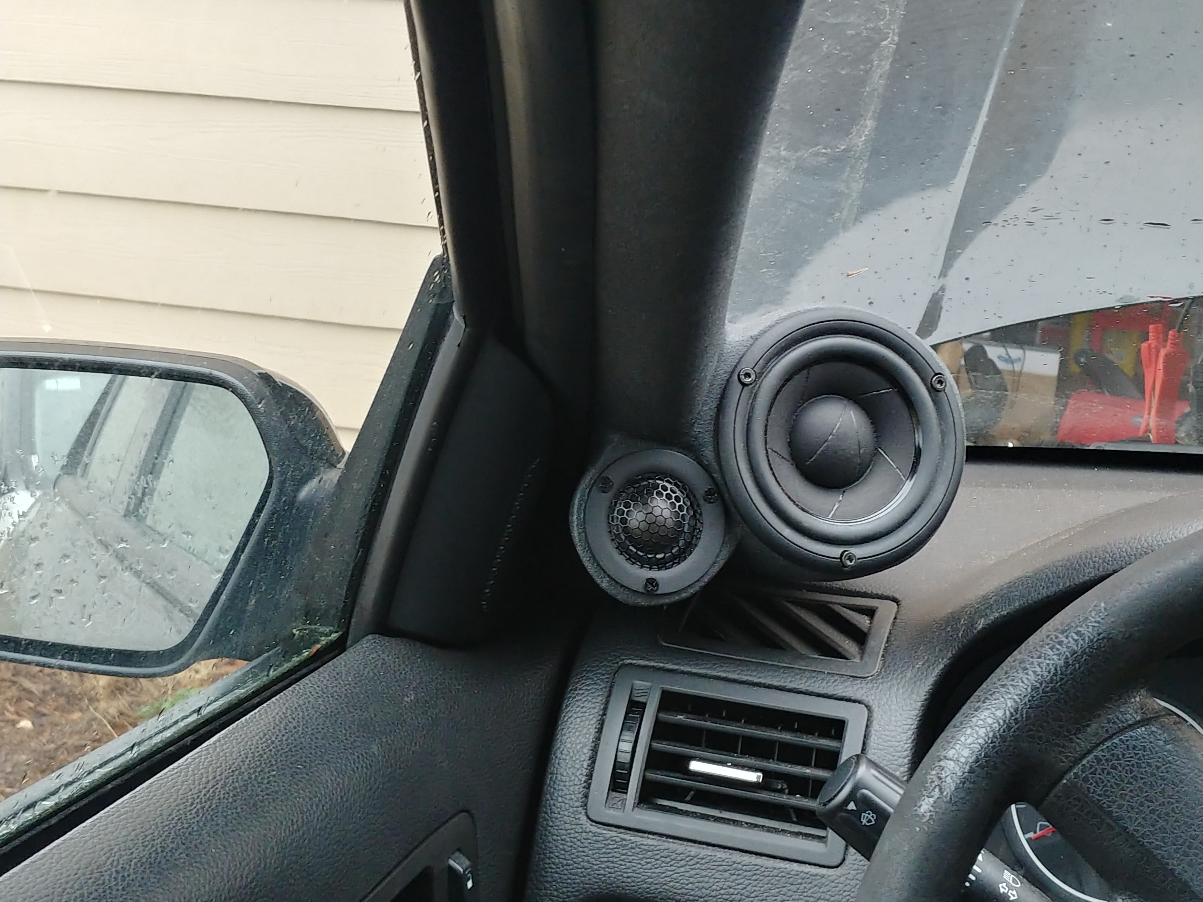

E non è un caso se ci ho messo un anno a decidere dove mettere i full range. Sui triangoli avevo la scena più larga, ma una riflessione talmente forte del canale destro sull'orecchio sinistro, che potevo abbassare il tweeter prima ed il full poi, a zero, continuando a sentire certe frequenze come se ci fosse l'altoparlante attivo!
Li, non c'è manico che tenga.. Bisogna girare con i vetri aperti!
Con i full sul montante, l'effetto si mitiga moltissimo. Ma la scena si stringe. Peró sulla maggior parte dei problemi si riesce ad intervenire.
